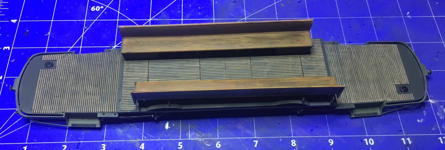

Den Motor, den ich als Beleg für die Spurweite schon gezeigt habe, besteht wiederrum aus einigen Teilen und wurde 2 mal gebaut. Die Achse ist jeweils drehbar.

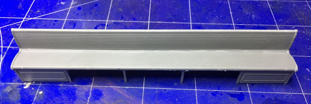

Danach wurden die beiden Sitzbänke zusammengeleimt. Die recht großen Teile passten prima und waren gut zu verkleben.

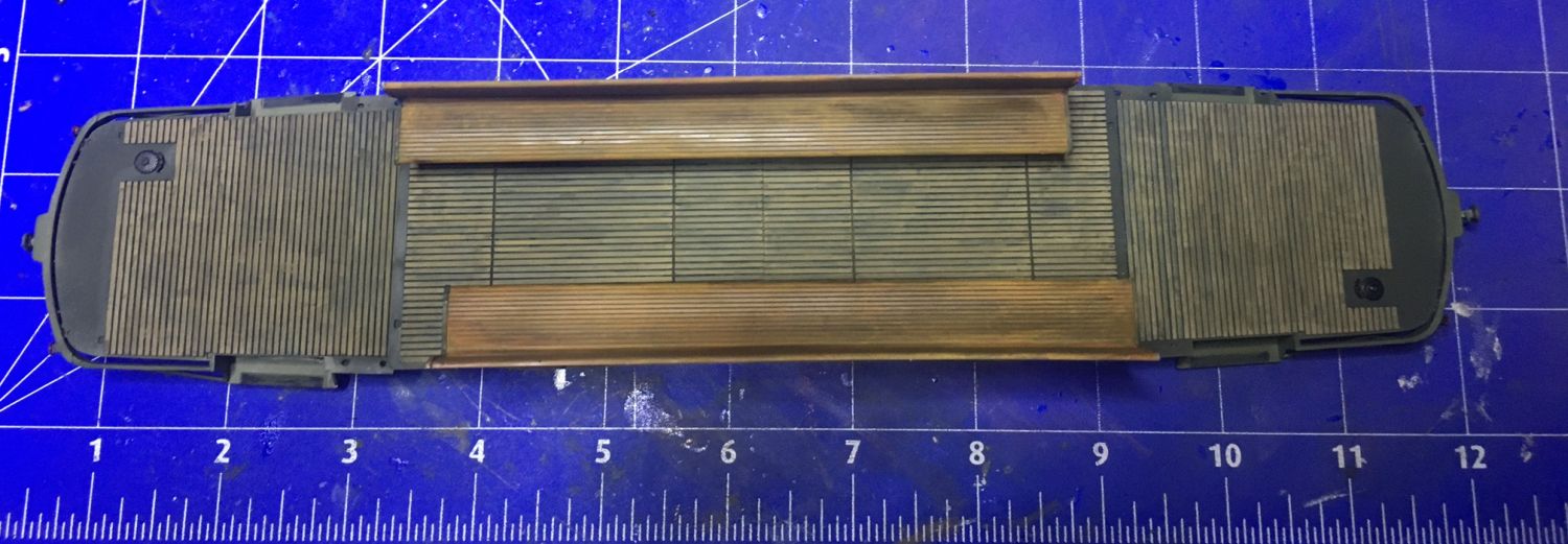

Zwischendurch hat die Grunsplatte schon etwas Zeit abbekommen.
Wie bei den Vacuteilen von Miniart üblich, mussten etliche Nasen entfernt und teilweise verspachtelt werden.
Dazu haben ich schon mal die Gullies eingesetzt.

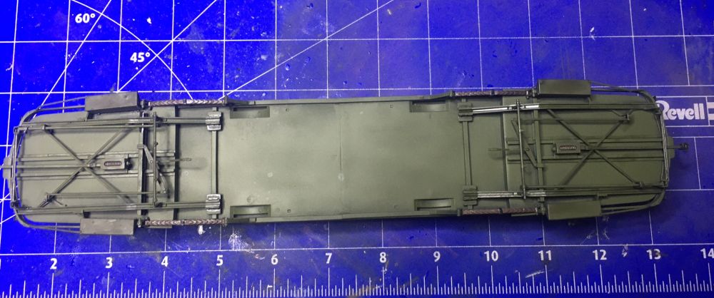

Die Sitzbänke wurden dann an ihre Positionen geklebt und der Unterboden in schwarz aus der Dose grundiert.
Es folgte ein Gemisch aus gray-green und olive mit den Real Colors von Ak. Die Oberseite erhielt olive drab von Tamiya als Grundierung.
Weiter gehts sowie es die Zeit zulässt...

Die Farbgebung und Alterung gefällt mir
Gehst du da nach Anleitung oder hast da andere Referenzen?

Hallo Frank,
ich halte mich grob an die Angaben aus der Anleitung was die Grundfarben angeht.
Ich möchte ja eine Düsseldorfer Linie aus den 30zigern darstellen und die Außendarstellung hat Miniart ganz gut getroffen.
Beim Innenraum sehe ich etwas Gestaltungsspielraum. Farbige Bilder aus der Zeit gibts es nicht wirklich
Jogie
Jogie

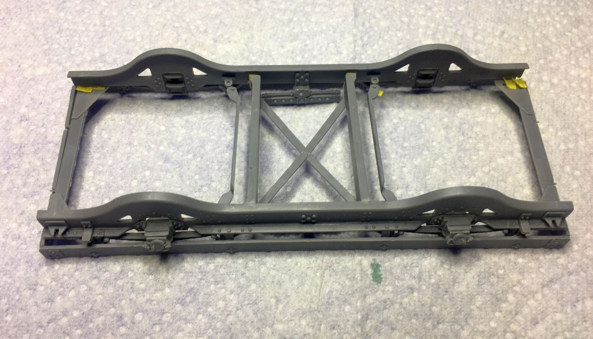

Entgegen der Bauanleitung habe ich mit dem Fahrgestell weitergemacht. Da der Unterboden aus vielen filigranen Teilen besteht,
möchte ich dort Bruch vermeiden und die Bahn frühzeitig auf die Räder stellen.
Das Seitenteil ist wiederum zweimal zu bauen und besteht wie gewohnt aus vielen Einzelteilen. Wie man anhand der Bilder erahnen kann, mussten einge Verbindungen verspachtelt werden. Mit Acylspachtel von Vallejo ging das ganz gut, da man ihn mit feuchten Wattestäbchen glatt ziehen kann. So hält sich die Schleifarbeit im Rahmen. Die Achsaufnahmen haben leider alle eine tiefe Sinkstelle. Da muss reichlich Spachtel rein. Die Blattfedern sind versäubert und warten auf den Einbau.

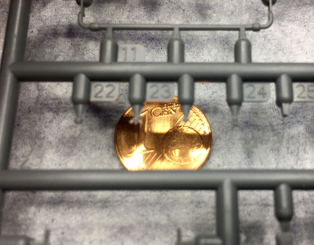

Apropo Achsaufnahmen. Diese erfreuen den Modellbauer mit einzelnen zu verklebenden Flügelmuttern. Die sind so klein, dass meine Kamera diese nicht scharf abbilden wollte. Nach etwas Grübelei habe ich Maskierbandstücke an die winzigen Dinger geklebt, damit sie beim Abtrennen nicht sofort verloren gehen.. Das hat wunderbar geklappt. Das Ankleben verlangte dann noch jeweils langes Luft anhalten mit anschließender Schnappatmung. Ob sowas wirklich sein muss, ist die Frage. Wenn es fertig ist und man eine gute Brille hat, dann sieht es allerdings klasse aus
Soweit für heute. Abschließend ein Bild vom ganzen Teil, welches ich jetzt nochmal bauen muss.

Das mit den Band ist wirklich gut. Mittlerweile klebe ich einen ganzen Streifen, so fliegen die Teile nicht mehr weg.

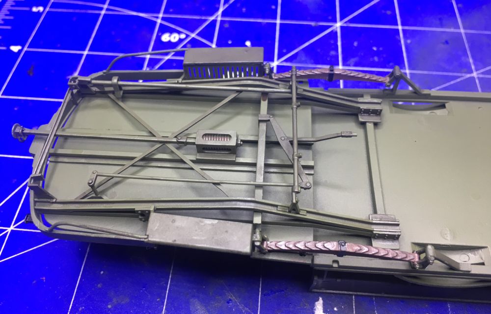

Nun habe ich das Fahrgestell lackiert und bereits Details wie Bremsen und Federn bemalt.
Erst danach habe ich die einzelnen Baugruppen zusammengeklebt und mit der 1,5er Düse, bzw. Pinsel an den Klebestellen nachgebessert.
Der Zusammenbau ging trotz der vielen Streben recht gut, da das weiche Plastik recht flexibel kleine Ungenauigkeiten verzeiht.
Als nächstes steht dann das Washing und Trockenbürsten an. Dezent verschmutzen werde ich erst nach der Hochzeit mit dem Unterboden.
Sehr gut gefällt mir das Metal Black von Gunze auf den Motoren.
