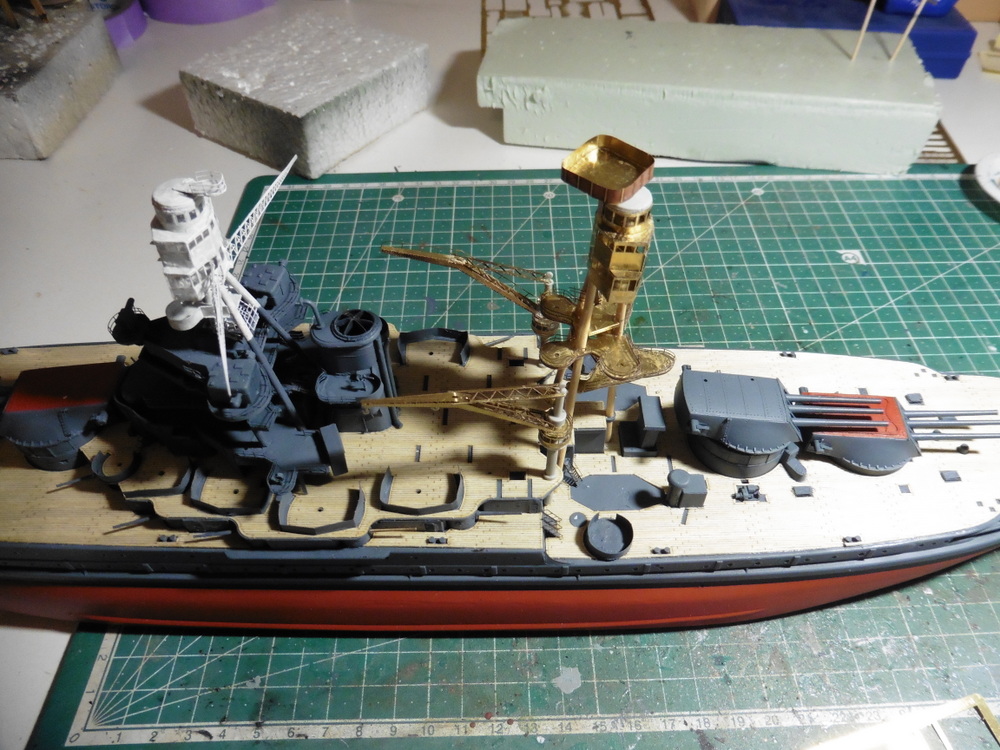

hatte heute netter weise mal frei ... hab mich dann mit ner Kanne Kaffee und ner Schachtel Ziggis an mein Basteltisch begeben .

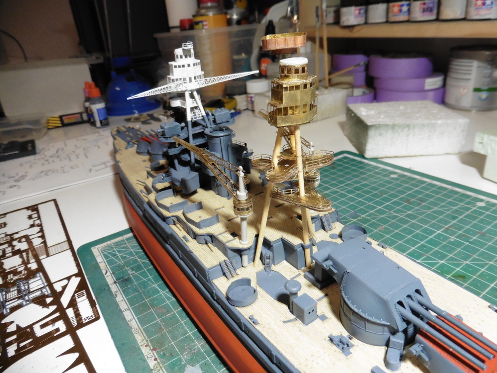

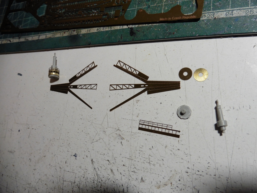

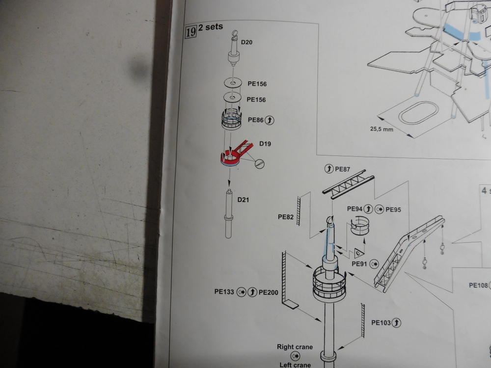

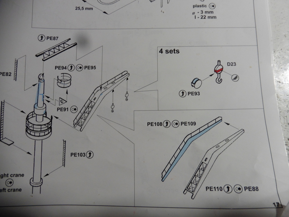

Auf dem Plan standen die beiden Kräne und hinterer Turm Die Kräne ,man will es gar nicht glauben , gingen so . Ohne irgend welche Maleschen . Gebogen geklebt fertig . Der Wahnsinn
Der Turm ist da schon richtig Tricky. Da die Ebenen durchführungen für die Masten haben müssen alle Ebenen und die Masten gleichzeitig aufgebaut werden . Was echt wirklich schwierig war . Habe mittlerweile auch keine Fingerabdrücke mehr , da man mit der Menge an Kleber der an meinen Fingern ist auch noch n zweites Schiff bauen könnte .
Nun ja ... Glückstag heute ... .
Tja , der Turm steht . Nun muss noch diverses Zubehör auf die Ebenen sowie die Leitern um nach oben zu kommen . Sollte dann der Kleinkram die Tage dran kommen gibts dann noch was an Farbe ( mit Pinsel)
Die Kräne sind beweglich und können herraus genommen werden . Somit sind das dann Kanidaten für die Airbrush.
So , dass war es für heute von mir ...

Wlchen Ätzteilekleber verwendest du eigentlich?
Ich benutze bisher den hauseigenen Modellbaukönig Ätzteilekleber. Dieser bindet wirklich sehr schnell ab.
Als Alternative habe ich mir heute einen Kleber von MIG bestellt, welcher ein paar Minuten braucht um fest zu werden. Damit werde ich mal experimentieren.

hab viel mit verschiedenen Sek Klebern getestet . Dunnflüssig / Gel / 2 Komponenten etc ...
Im Endeffekt nutze ich Pattex Ultra Gel Sek Kleber . Da dann die 10 gr Tube . Auftragen dann meistens mit Zahnstochern , Sprich ein Tropfen aus der Tube auf den Zahnstocher geben und dann auf den Ätzteilen verteilen .

Ich nutze den billigen Sek.Kleber von Tedi. 5 Tuben für 1 Euro. Klappt tadellos. Bei Kleinstteilen diesen auf einen Plastik- oder Metalldeckel, das Teil kurz eingestippt und angeklebt. Oder ich tupfe einen Metallstift in den Kleber und trage damit auf. Mit Holzstäbchen habe ich keine gute Erfahrung gesammelt.Bei Teilen, die genaues Ausrichten bedürfen nehme ich etwas mehr Sek.Kleber und leite dann die schnelle Trocknung mit Aktivator Spray ein. Klappt super.

Wenn man einen Tropfen Sekundenkleber auf das Trägerpapier von Klebeetiketten aufbringt härtet der nicht so schnell aus.
Man kann dann länger die Teile da rein tupfen.

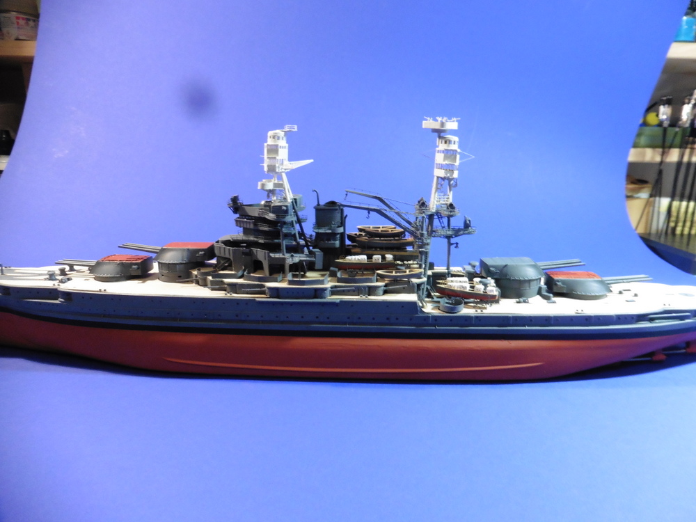

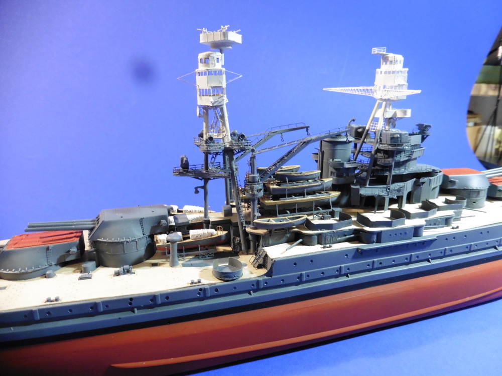

Hallo Leute,
stehter tropfen hölt den Stein ...

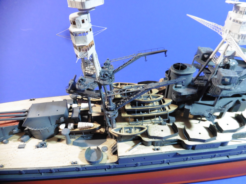

genau so geht der Bau der Arizona vorran . Langsam aber beständig , nähern wir uns dem Finale zu .

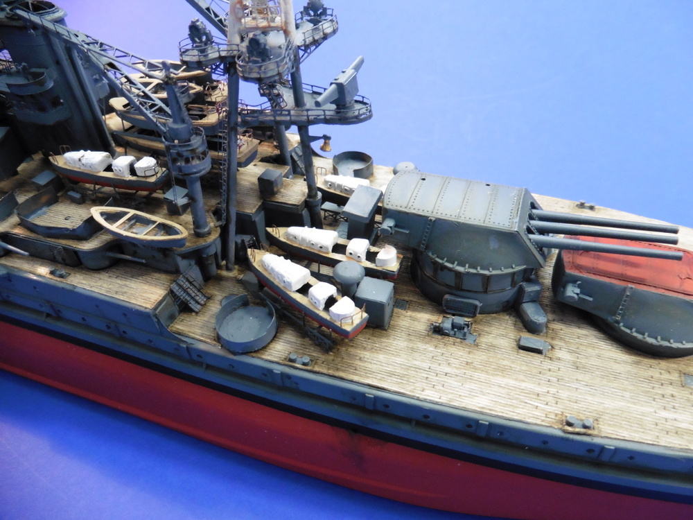

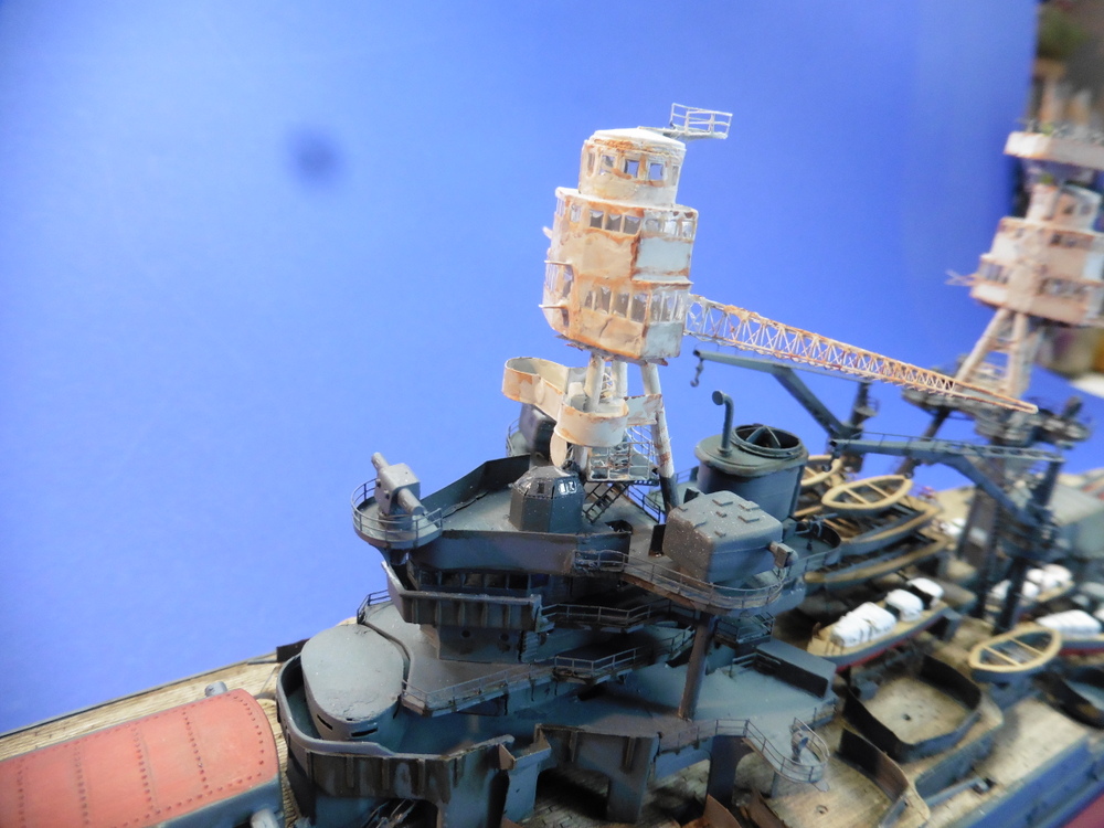

Der hintere Turm ist bemalt . Die Beiboote an ihrem Platz . Auch die Kräne sowie einige Kisten haben den Weg aufs Schiff gefunden
Die Verglasung des Turms erfolgt wohl morgen . Weiterhin werden dann noch verschiedene Reelings auf den oberen Decks angebracht.
Dann werde ich wohl mit den Katapulten für die beiden Flugzeuge beginnen.
Macht schon wieder ein wenig mehr Spaß , zumal man ja schon so langsam ein Ergebniss sieht . Soll aber nicht heissen , dass der Bau der Ari in irgendeiner Form befriedigt oder Laune macht . Will einfach nur fertig werden so gut es geht

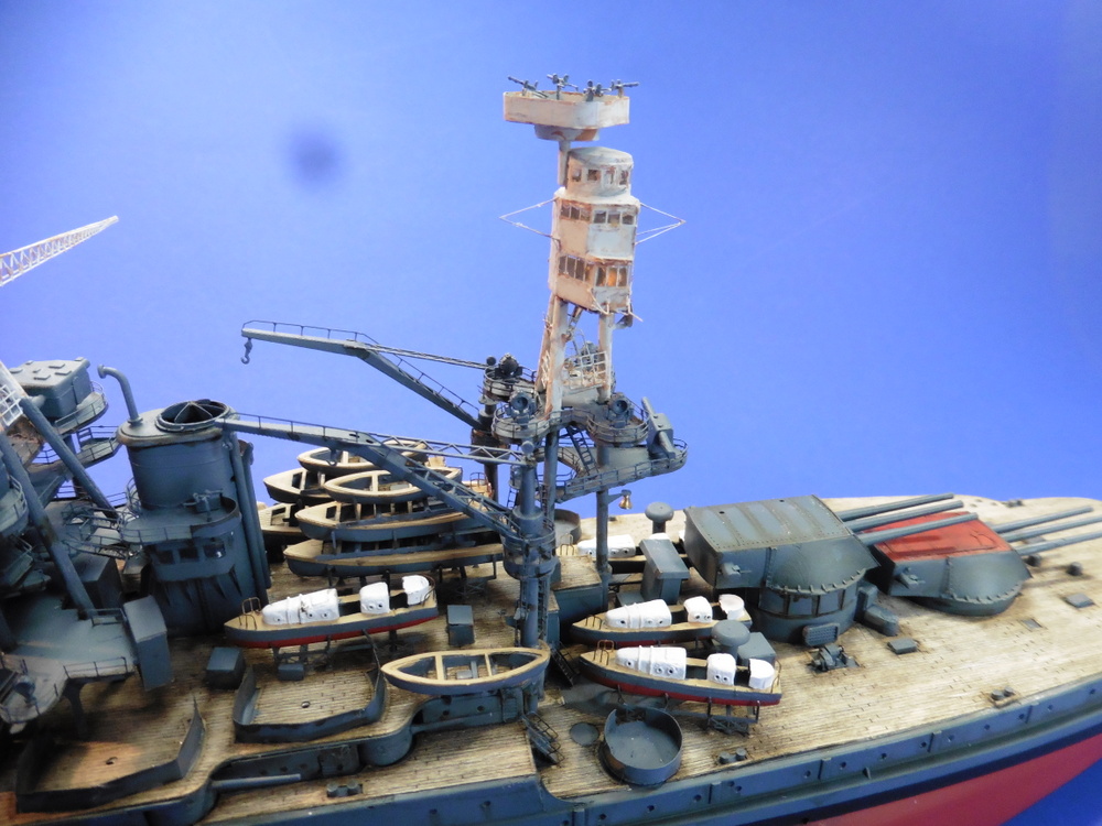

Huhu...
ja liebe Leute , es geht einfach so weiter mit dem Bau . Ich war oder besser bin ja schon froh überhaupt soweit gekommen zu sein .

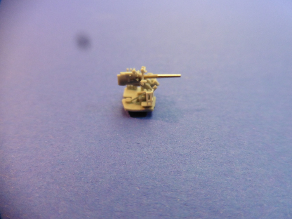

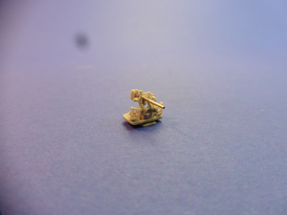

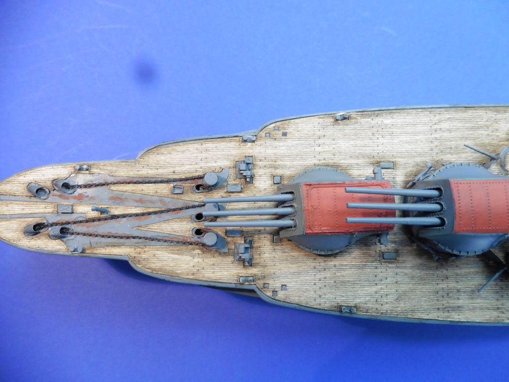

Habe mich dann mal an die seitlichen Geschütze gemacht . Diese legt Eduard als Resinbauteil hinzu und werden noch durch ein Geschützrohr aus Messing aufgewertet .
Es sollten zwar auch die vorderen beiden Reelings durch Messingteile ersetzt werden . Finde ich aber Blödsinnig .Da es optisch keinen Unterschied macht . Also lasse ich es wie es ist .
Dann habe ich mich noch mit den Ankerketten beschäftigt und diese angebracht . Weiterhin hier und da ein wenig Kleinkram wie verglasen der Fenster und diverse kleine Kisten etc.

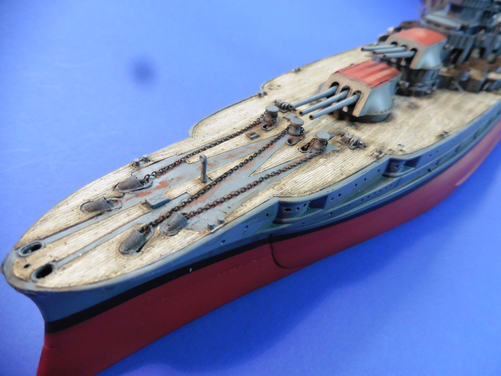

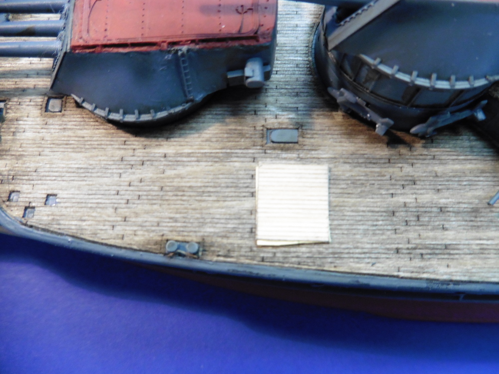

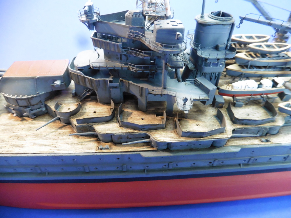

Ich habe dann immer mal so Bilder der Arizona im Netz gesucht . Tja , die sah nicht so aus wie ich sie hier stehen hab . Die grauweisen Türme das Holzdeck wie auch der ganze Rest waren doch schon eher mitgenommen . Besonders das Holzdeck war mir zu hell und zu neu .
Ich habe hier noch ein Dark Wash for Wood mDeck von AK Naval . Den groben Pinsel geschnappt und los gings . Nun ja , Ihr kennt das alle , wenn man nachts noch mal eben schnell was machen will und das geht dann aber voll daneben .
Erst mal kenne ich mich mit dem Wash nicht aus. Das ist die Ausrede...
Nun ja , im Endeffekt sah das so aus als wenn ich beim Oelwechsel was aufs Schiff gekleht habe .
Hab mich dann vorgestern mit Q Tips und Nitroverdünnung auf gemacht das Deck zu reinigen . Und ich finde das Endergebniss doch recht passabel.
Hab mir Bilder zum Schiff angesehen , wie auch den Film PaerlHarbor und dann das Schiff Bild für Bild angeschaut .
Das Deck vorher Das Deck jetzt

das Deck sieht sehr sehr lecker aus.
Genauso sollte ein Deck sein.
