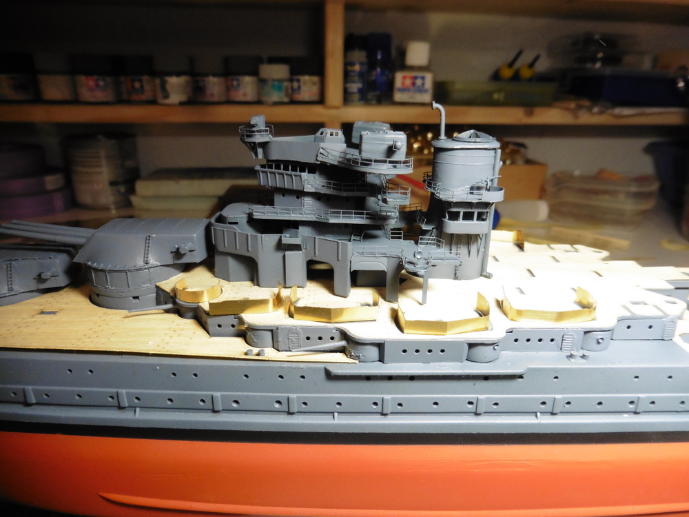

so ich hab lustig weiter gemacht . Leider zieht sich das doch extrem , da so viele Umbauten zu bewerkstelligen sind . Das Ganze ist erst mal nur Kleinkram der auf das erste Deck muss . Diverse Luken und Abdeckungen, Winden etc. Weiterhin die Führungen für die Ankerkette wie auch die dazugehörigen Löcher im Deck / Rumpf.
Auf dem Heck finden erst mal die meisten Änderungen statt was das Aussehen betrifft . Kleine Aufbauten etc.
Weiterhin werden die Beiboote komplett neu gemacht und auch die Aufnahmen sind komplett anders gestalltet und auch Positioniert .
Das wiederum heisst ich muss für jedes Bauteil das Holzdeck neu anpassen ( Ausschneiden ) und freie Bereiche nachher wieder mit den Resten auffüllen.
Ich habe jetzt erst mal ein haufen der Teile verbaut und dann die Grundlackierung am Rumpf und dem Deck sowie den Geschütztürmen vorgenommen .
Das Unterwasserschiff ist mit Ak Interaktiv Schiffsbodenfarbe III Rot 5 lackiert
Wasserpass Schwarz XF 1 von Tamiya
Rest in Navy Blue5N von Ak
Schattiert mit OceanGray 5.o von AK .
Der gesamte Rumpf wird jetzt erst mal mit Matt Klalack versiegelt , damit da nichts mehr passieren kann . Alterungen etc werden zum Ende des Baus gemacht .

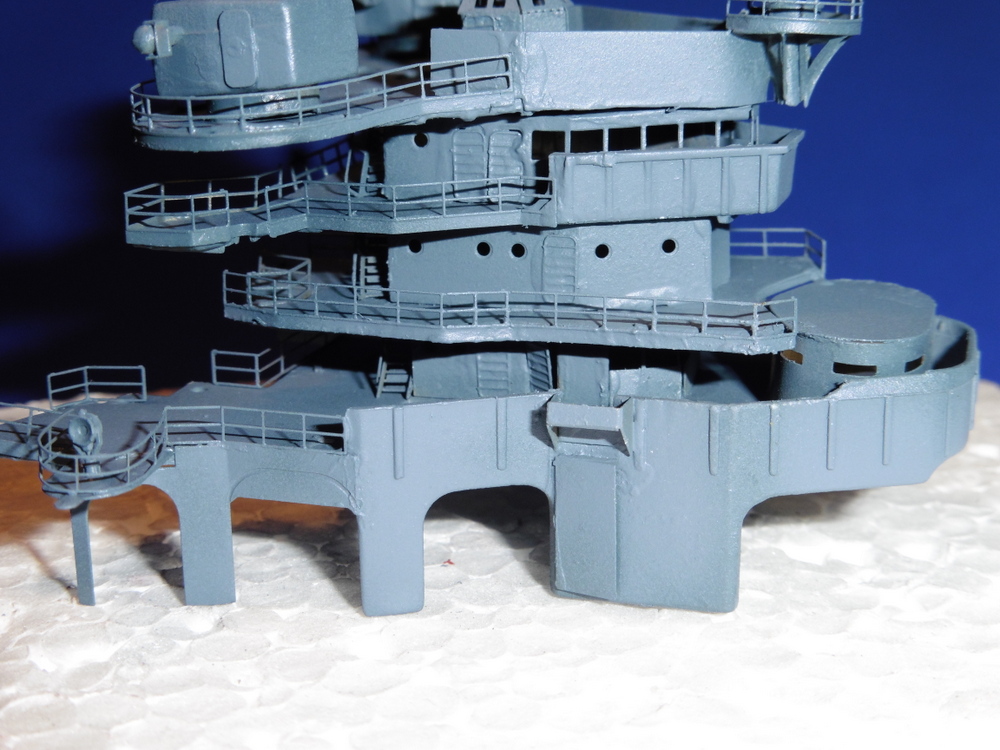

Der vordere Turm musste gebaut werden . Hier kamen nur Ätzteile zum Einsatz . Das heisst biegen kleben fluchen .
Der Turm steht auf 3 Masten , die auch improvisiert werden mussten . Hier kamen dann Zahnstocher zum einsatz , da diese vom Maß her genau passten . Der Ausguck selber war relativ einfach zu biegen . Schlimmer sind da die Träger vom Unterbau gewesen .
diese sind in ihre Einzelteile zerfallen beim Biegen .
Und mussten dann in fummelarbeit wieder hergestellt werden .
Dann habe ich noch die Geschützverkleidungen auf dem Oberdeck fertig gebogenund verbaut

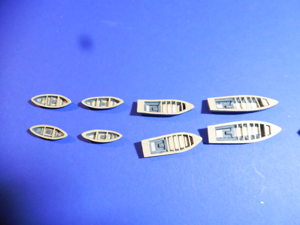

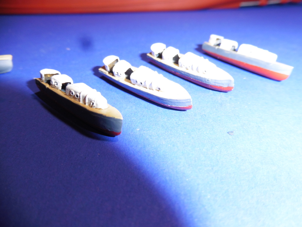

So nebenbei habe ich mich um die Beiboote gekümmert .
Diese wurden auch mit Ätzteilen versehen und dann bemalt . Auch hier müssen noch einige Reelings angebracht werden .

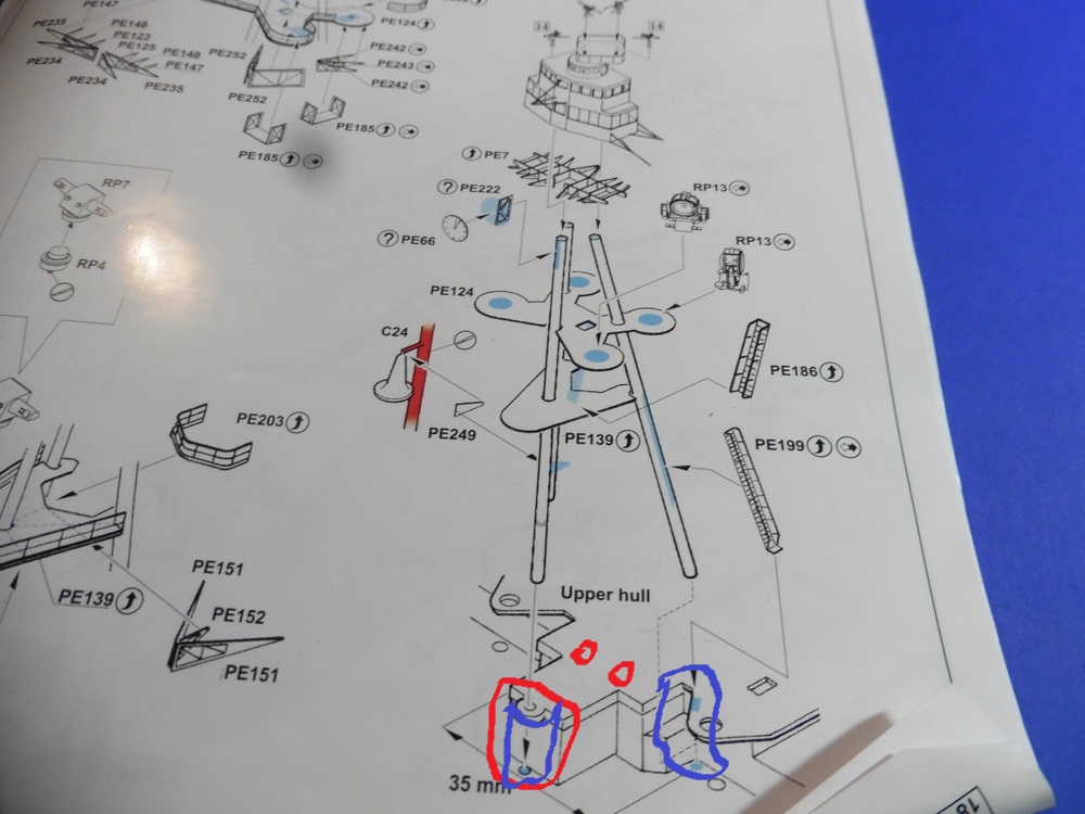

Aber ich verstehe trotzdem nicht so ganz, warum man die Bausatzteile nicht dafür verwenden kann.

Hey , danke für Eure Kommentare
@ Frank
Beim Orginalbausatz werden die Stützen bei den Roten Markierungen angebaut . Also alles auf dem 2.ten Deck .
Bei Eduard werden die Stützen bis auf das Hauptdeck gesetzt . Der erste Träger bleibt gleich nur die länge muss 16 mm mehr haben .
Die beiden Vorderen ändern ihre Position und dadurch den Winkel wie sie am Ausguck ankommen . Alle Zwischendecks sind an den neuen Winkel angepasst ( löcher um die Masten durchzuführen ) . Somit passt das nur so wie von Eduard gewollt .

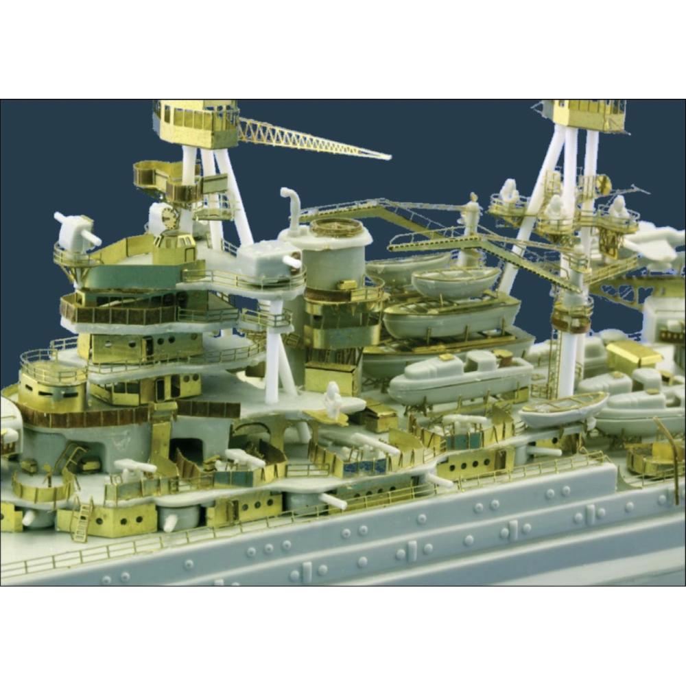

Aber ich hab ein schönes Bild gefunden was annähernd die Ätzteile Zeigt
Das sind zwar noch lange nicht alle Teile die Verbaut werden müssen , zeigt aber schon schön wie das ganze beschaffen ist .
