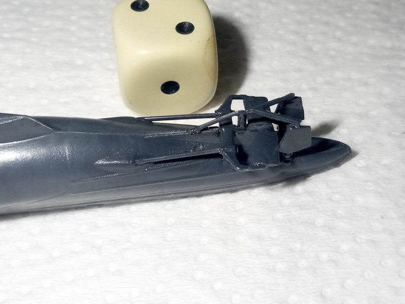

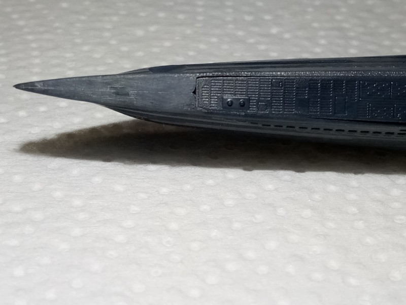

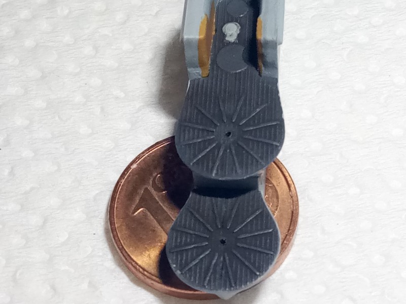

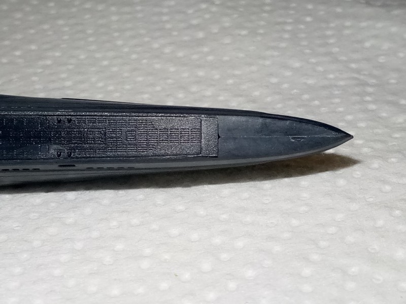

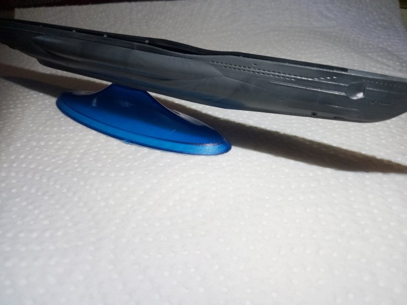

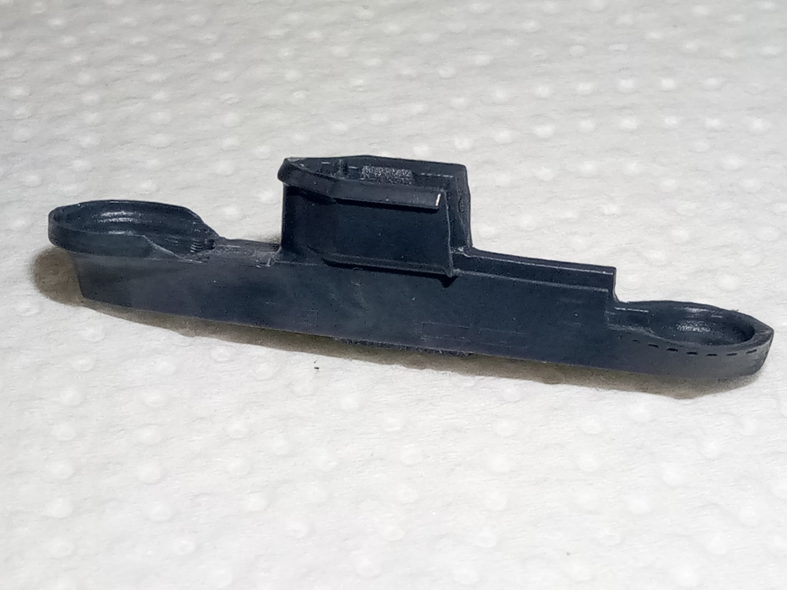

Angefangen habe ich mit dem Rumpf und dem Turm.
Das Deck wird später, nach dem Bemalen verklebt.
Ein probestecken vom Deck auf Rumpf, sah schon mal gut aus.
Jedoch etwas Spachtelarbeit ist hier später noch angesagt.
Die Passform ist so weit i.o. jedenfalls für mich.
Bedenken muss man jedoch bei diesem Bausatz, das es ein sehr kleiner Hersteller ist.
Der wohl eher im ´´short run Bereich`` tätig ist.
So das hier bezüglich Qualität und Details abstriche zu machen sind.

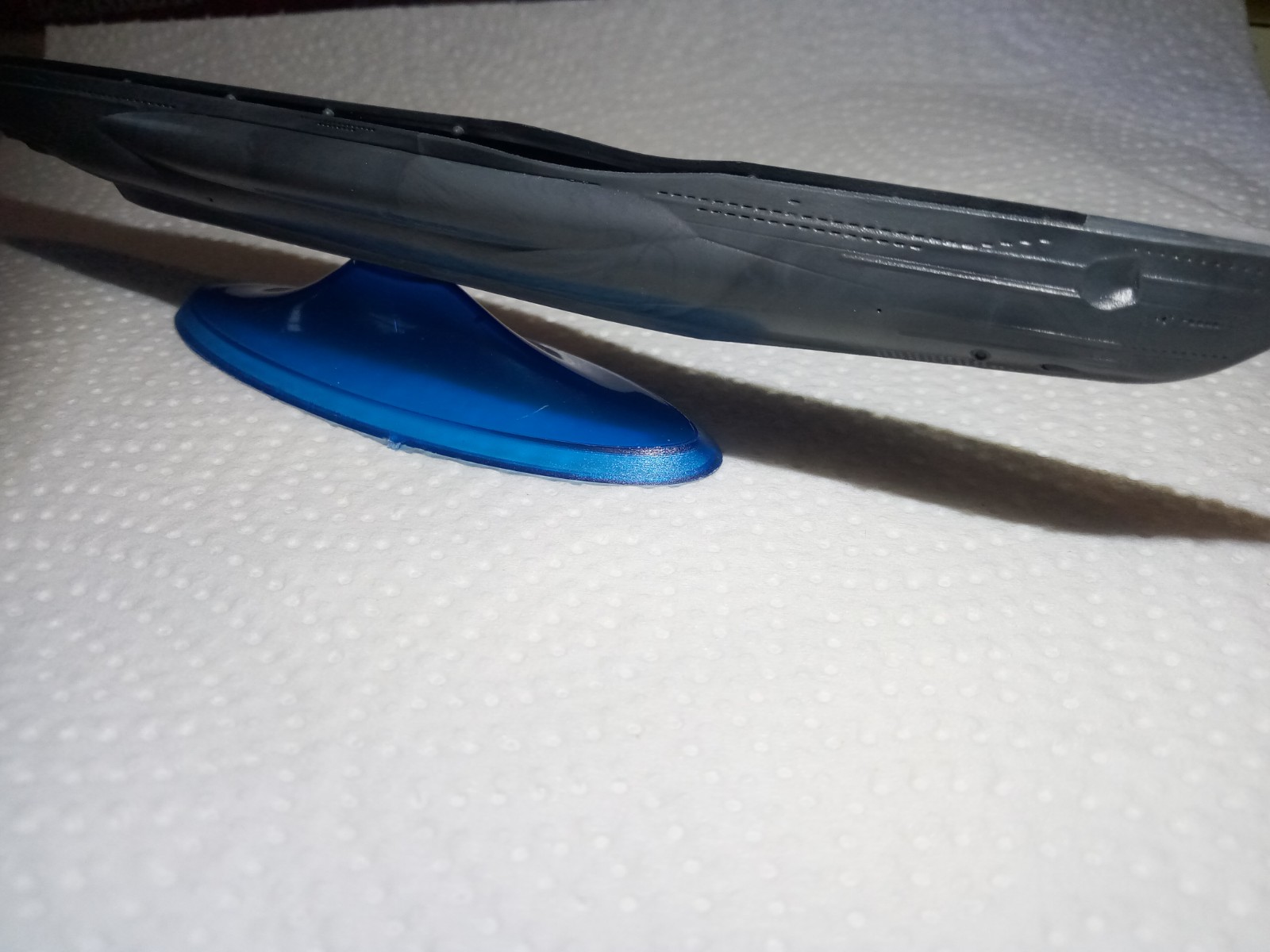

Nach dem Kleben ging es dann auch mit schleifen los, um die Klebenähte
zu glätten. Das Plastik ist sehr hart, so das Schleifdurchgänge etwas dauern.

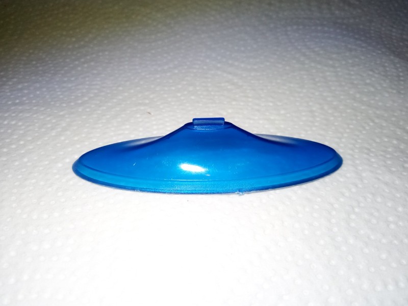

Der Ständer.vom Modell sieht etwas sehr nach Spielzeug aus.
Diese ser wird später eine Metalloptik erhalten.
Ebenso finde ich es kontraproduktiv, daß das Plastik dunkel ist.
Hier erkennt man die Details des Bausatzes nur sehr schwer.
Ein helles Plastik wäre mir lieber gewesen.
Aber das ist dann meckern auf hohem Niveau.
So schaut es derzeit aus:

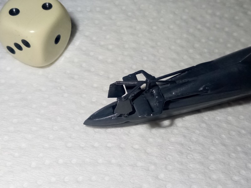

Hallo euch und vielen Dank für euer Interesse

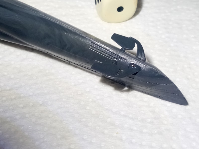

Es ging etwas weiter.
Die Ruderanlagen an Bug und achtern, wurden verbaut.
Die Passform war so lala, noch im Rahmen für solch einen
Bausatz bzw. Hersteller.
Eine Idee wäre es wohl, nur den Turm vom Bausatz zu nehmen
und ihn auf ein anderen, sprich besseren Bausatz eines Typ ViI C
Modells zu setzen.
Aber so bin ich nicht gestrickt, jeder Bausatz wird bei
mir bis zum ende gnadenlos gebaut
Als nächstes geht es an das Bemalen.

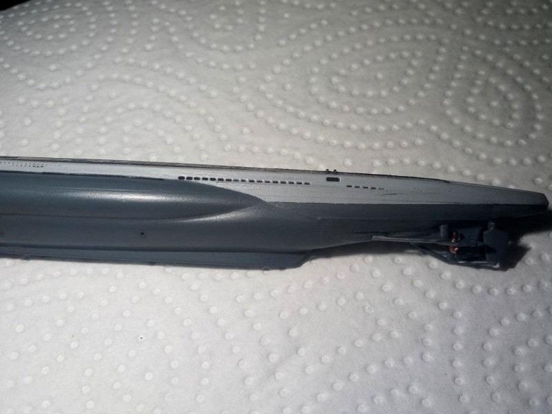

Hallo an alle Interessierten.
Ein kleines Update zum Baubericht.
@Jogie: ja kann man machen mit dem Aufbohren.
Hier gehe ich jedoch einen anderen Weg.
Das Risiko beim Bohren ist mir zu hoch,
ein nicht so gutes Ergebnis dabei zu erzielen.
Darum werden die Flutschlitze später mit einem
Pinwash versehen.

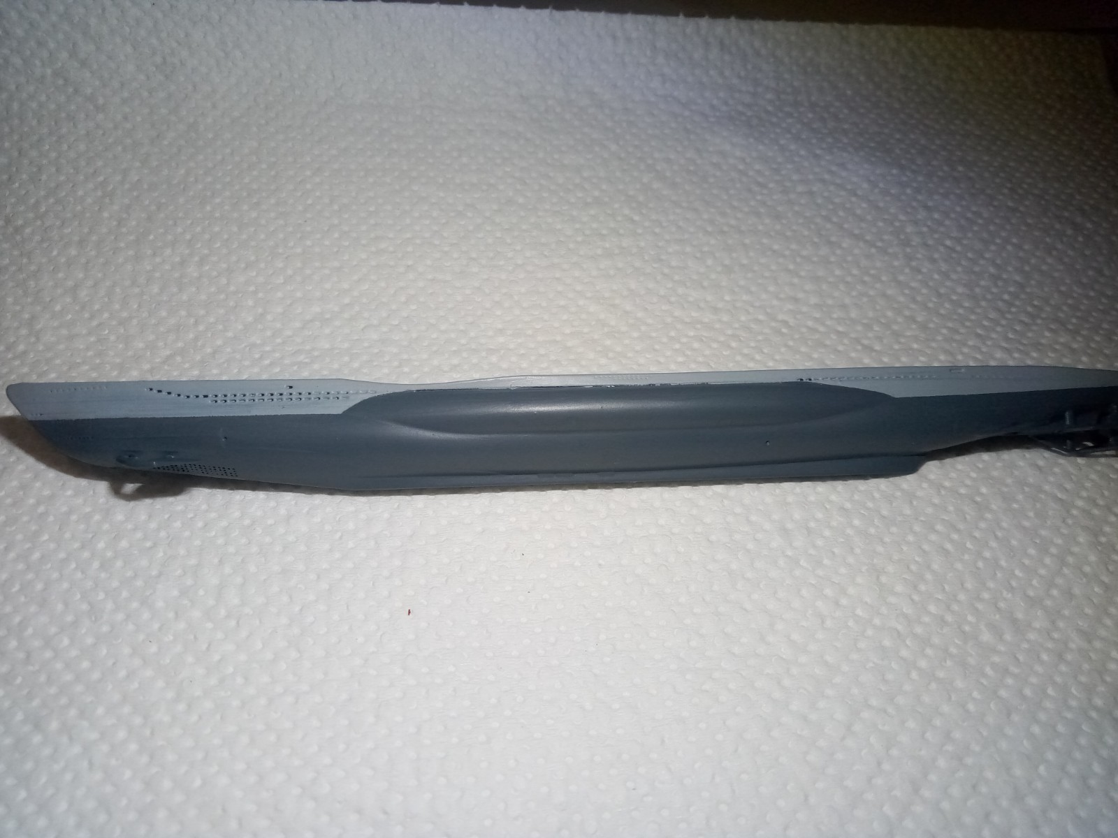

Der Bootsrumpf wurde bemalt.
Das helle Grau (Revell 74) wurde freihand bemalt.
Anschließend wurde für das dunklere Grau (Revell 77) der
Rumpf mit Maskierband versehen.
Bemalt wurde in Längsrichtung zum Maskierband.
Nach dem Bemalen wurde das Maskierband sofort
wieder abgezogen.
Das verhindert eine scharfe Farbkante zwischen den beiden
Farben.

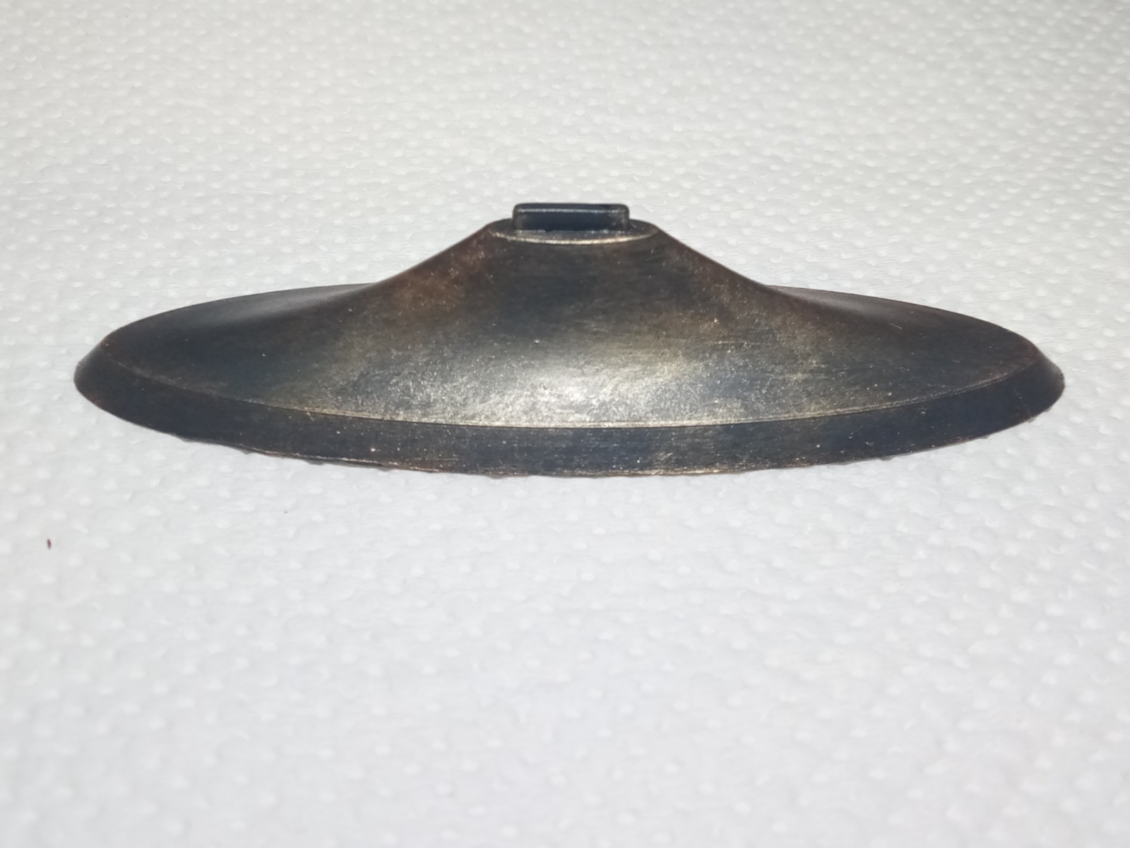

Der Sockel wurde wie bei mir üblich mit Anthrazit bemalt.
Danach kam Klarlack matt drüber.
Gefolgt von einem trockenmalen in Kupferfarbe.

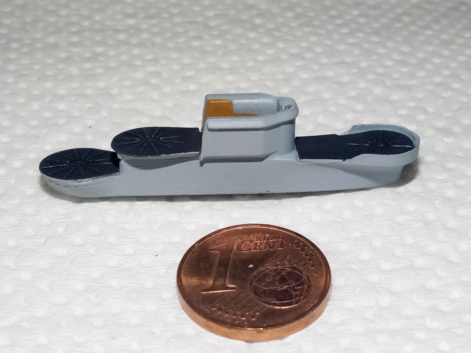

Der Turm wurde ebenso bemalt, dieser befindet sich
allerdings noch im "Rohbau".
Es ist schon sehr bemerkenswert, das ein kleines (nach Teileanzahl)
Modell, doch mehr Zeit abverlangt als ein grosses Modell.
Da man nur sehr wenig paralell die Baugruppen vom Modell bauen kann.

Sieht super aus bis jetzt.
Die Flutschlitze würde ich auch schwarz bemalen, das Risiko beim aufbohren etwas zu beschädigen ist zu groß.

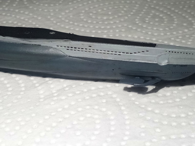

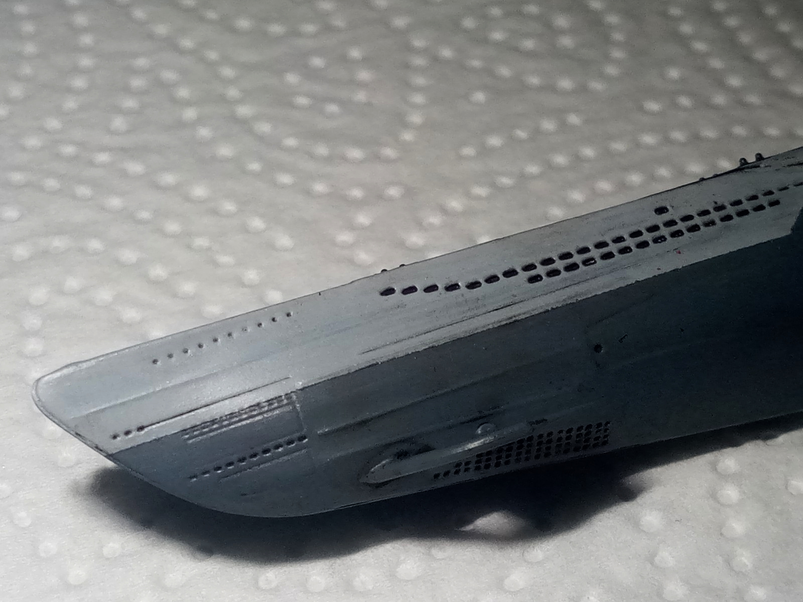

Hallo an alle Interessierten und danke für euer Interesse
Eine kleine Wasserstandsmeldung zum Baubericht.
Den Rumpf habe ich nun mit einem Pinwash versehen.
Welches ich nochmals wiederholen werde.
Da es noch nicht ganz so stimmig ist, bzw. mir die Flutschlitze
noch zu hell sind.
Etwas ärgerlich an dem Bausatz ist, das die Oberfläche
vom Plastik etwas uneben ist. Hier hätte ich vorher schleifen müssen.
Wieder was gelernt

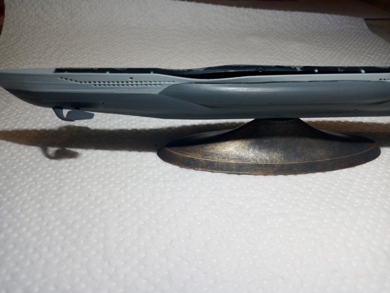

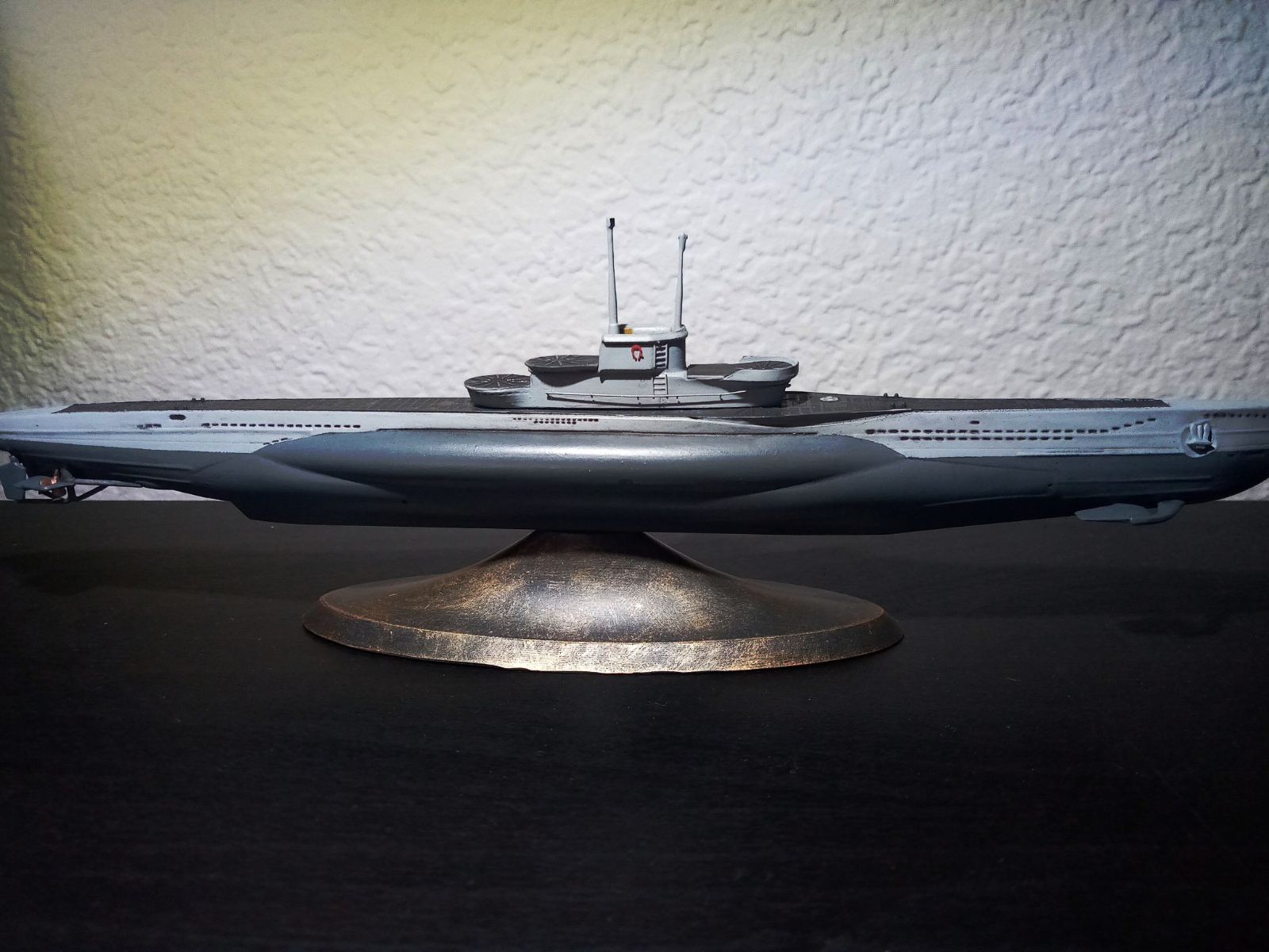

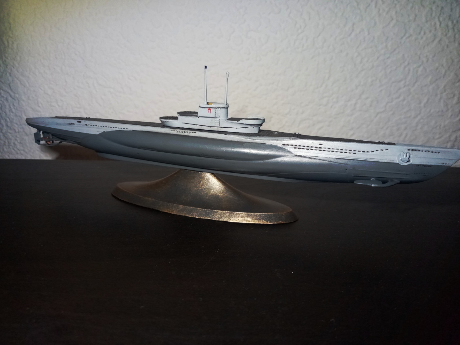

Der 2. Durchgang vom Pinwash ist durch.
Danach wurde der.Turm mit dem Bootskörper
verpaart. Ebenso kam das Boot auf dem Sockel.
Die Passform ist für einen Shortrun-Bausatz akzeptabel.
Aber auch nicht mehr.

Hi Jan...
das sieht doch schon ganz Hervorragend aus .
Das wird doch ein tolles Boot abgeben wenn es fertig ist

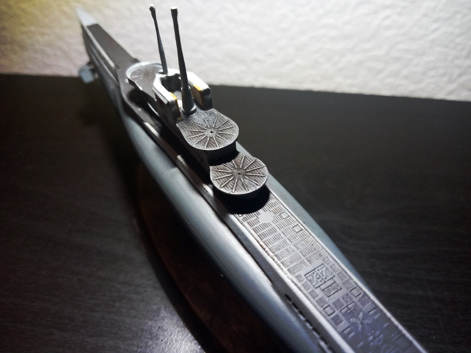

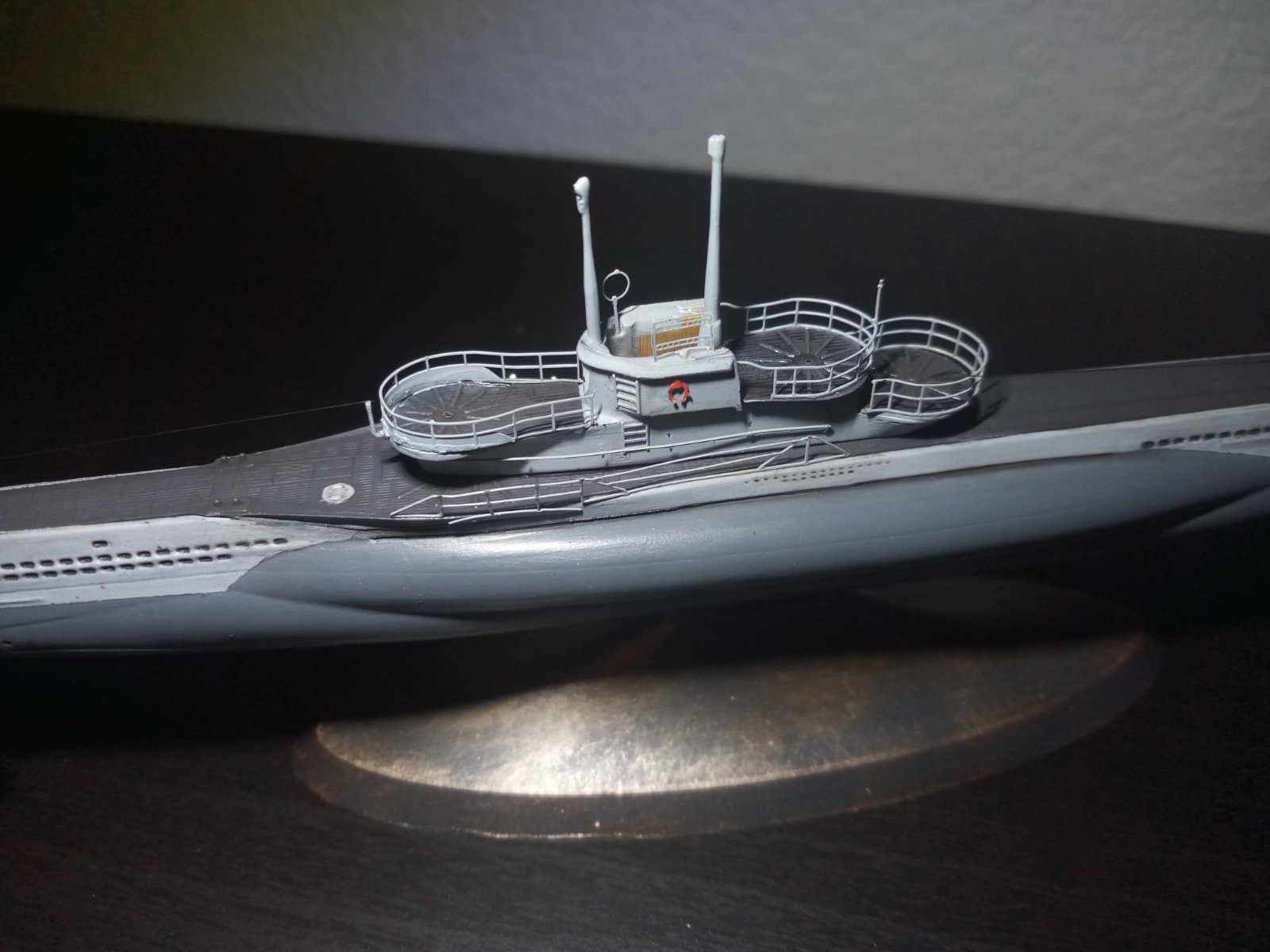

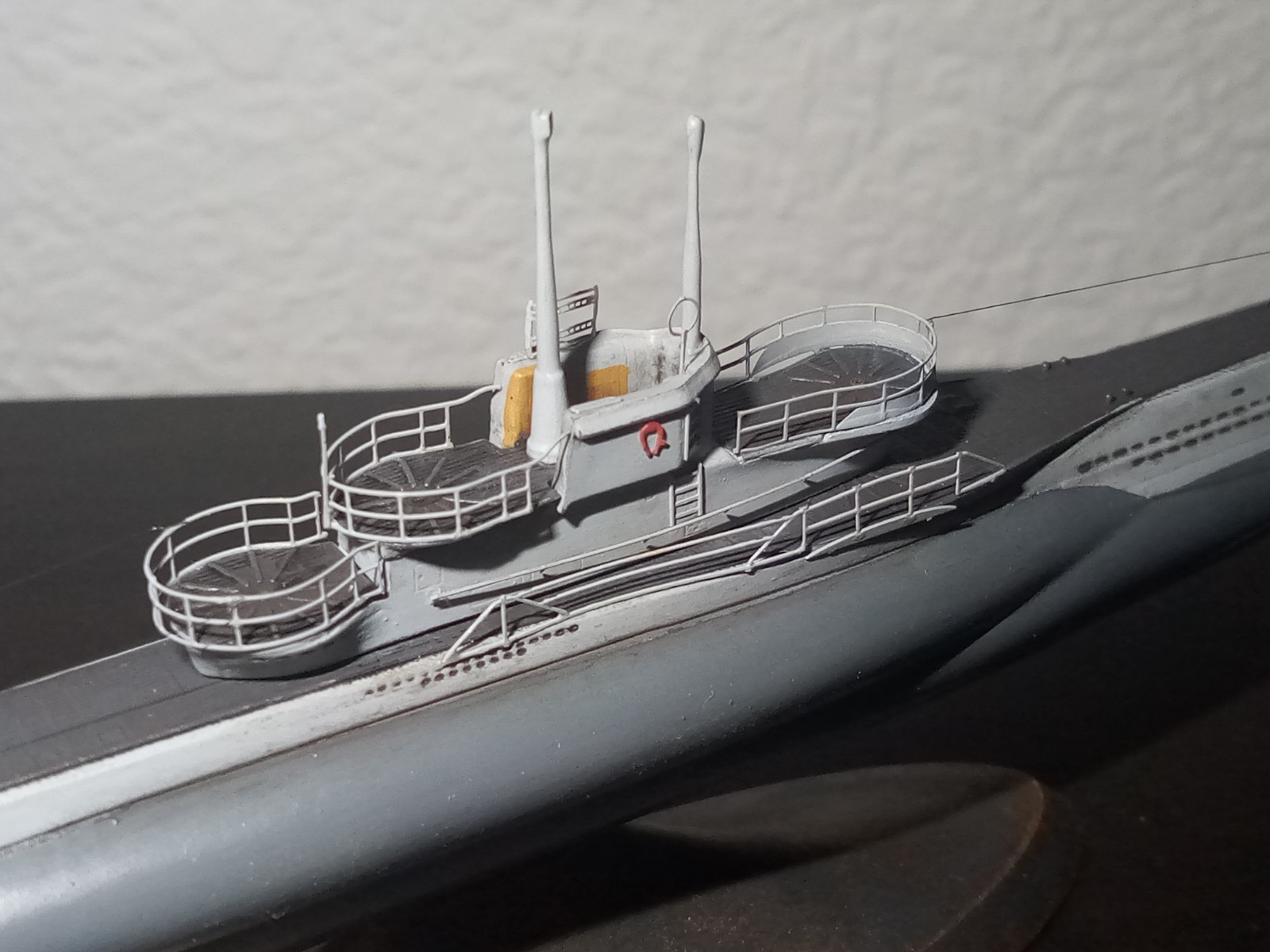

Hallo Ralf und alle anderen Interessierten.
Vielen Dank
Es geht hier langsam auf die Zielgerade.
Die PE-Teile aus dem Zubehörbeutel zu diesem Bausatz, wurden verbaut.
Dem Blankobausatz liegen als Info keinerlei Relinge mit bei,
nicht mal aus Plastik.
Ohne eine Reling würde das Boot jedoch als Spielzeug aussehen.
Sollte jemand mit dem Gedanken spielen diesen Bausatz zu kaufen,
schaut nach dem PE-Zubehörsatz und kauft den gleich mit.
Da ich heute so in fahrt war, kamen dann auch noch die
Seilantennen an das Boot.
Diese wurden wieder mit "Uschis Gummifaden" realisiert.

Mit der Reling macht der Winzling ordentlich was her.
Bei der Ständerhalbschale könnte man glatt meinen, sie wäre aus Kupfer getrieben.
Ganz hervorragend. Ich nehme an, auch das wurde mit Pinsel gemacht.
