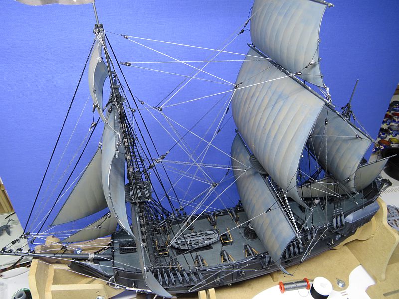

Ich würde die beiden Segel ändern. Ich bin sicher, du würdest dich sonst immer wieder darüber ärgern. Die Stoffbahnen laufen halt schon extrem gegen den Strich :roll:
Statt zum Kielholen zum Ändern verurteilen, ist nachhaltiger, da kann die glückliche Sch…. nie mithalten :lol:

du hast recht, die Segel muß ich ändern. Ich hab beim Studium der Bauanleitung nicht aufgepasst; da ist die Takelanleitung von Backbord her gezeigt, ich habe das Schiff aber mit der Steuerbordseite zu mir stehen und somit die Segel um 180° vertikal verdreht angebracht. Wenn ich jetzt noch das Stagsegel zwischen Fock- und Großmast anbringe würde das so aussehen als ob der Wind aus zwei Richtungen weht. Etwas unrealistisch. Ist aber halb so wild; ich takele ja gerade nur die Backbordseite, die Steuerborseite ist ja noch "offen". Da komme ich noch gut an beiden Segel ran.
Aber gerade muß ich mal etwas "Frustpause" machen; mir ist nämlich ein Segel am Klebepunkt zum Mast abgebrochen und mußte neu befestigt werden. Jetzt mache ich mal ein paar Stunden was anderes, z.B. Steaks grillen :D

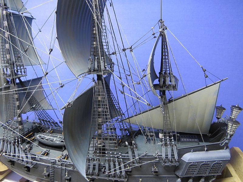

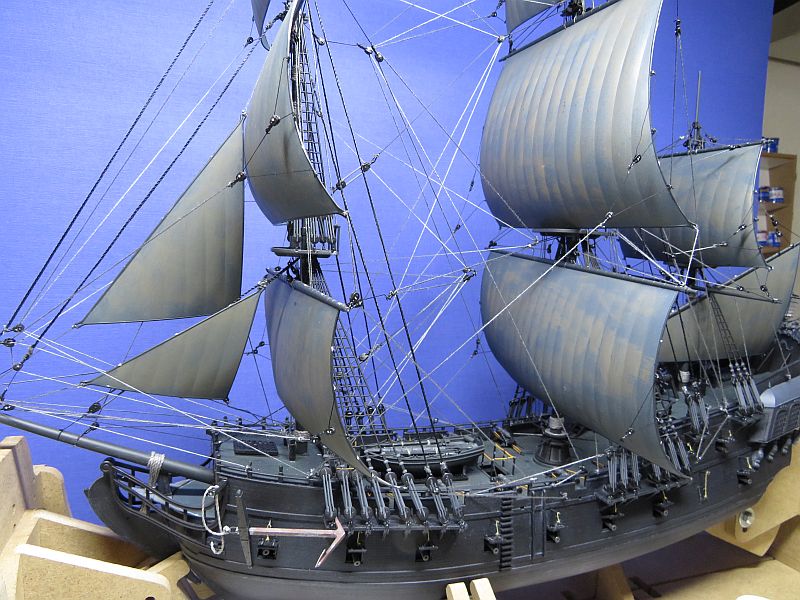

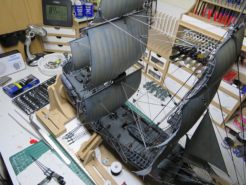

Ich bin wieder mal ein Stückchen weiter gekommen:
Die Klüver sind noch nicht korrigiert; das mache ich erst, wenn ich das Schiff umgedreht habe. Da die Backbordseite noch nicht getakelt ist, habe ich einfach mehr Platz zum Fummeln.
Jetzt bringe ich noch die Segel am Besanmast an und takele diese steuerbords. Dann wird das Ganze umgedreht und die Backbordseite getakelt. Insgesamt ist das ein ganz schönes Gefummel:
Das Schlimmste ist das Anbringen der Segel; da die Klebepunkte sehr klein sind und die Spritzgußsegel ein relativ hohes Gewicht haben, lasse ich die Klebestellen je Segel immer 24 Stunden ruhen. Das funktioniert ganz gut, kostet aber auch Zeit.
Die Takelung der Backbordseite dürfte aber relativ schnell gehen, da ja alle Segel schon am Platz sind und "nur noch" die Leinen anzubringen sind. Sobald das erledigt ist, wird noch die Besatzung angemalt und aufgeklebt.
Es grüßt der Dietmar
Beiträge: 4477
Has thanked: 54 times
Been thanked: 122 times
...Insgesamt ist das ein ganz schönes Gefummel...
:roll: :roll: :roll: :roll: :roll:
Gar nicht meine Welt, großen Respekt!!!

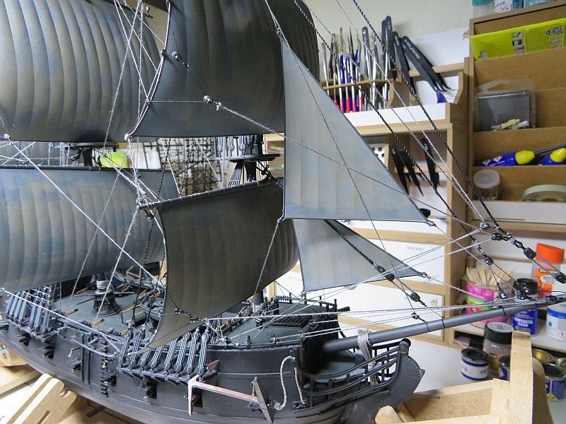

Hallo liebe Modellbaukollegen,

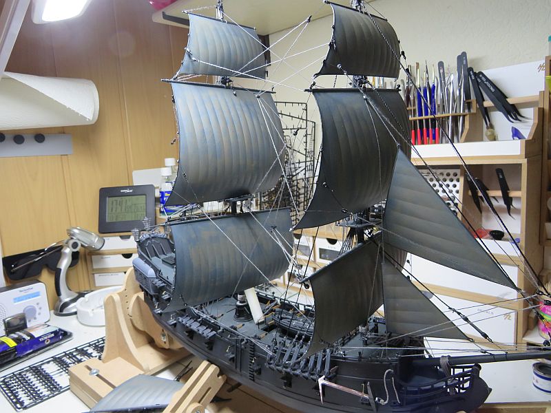

die Steuerbordseite der "Black Pearl" ist fast fertig; es fehlen noch die Wanten am unteren Besanmast, dann wird das Schiff umgedreht:
Ich bereue es immer mehr, mich an die Takelanleitung des Bausatzes gehalten zu haben. So wird z.B. das Anbringen der Wanten vor der Takelung gezeigt, was suboptimal ist. Das habe ich natürlich nicht getan, aber trotzdem sollte man sich die Takelanleitung zuvor genau ansehen und dann nach dem bewährten Prinzip "von Innen nach Außen" vorgehen. Beim Takeln gemäß Bauanleitung kommt man sich selbst ins Gehege.
Zwischen Fock- und Großmast solle noch ein Stagsegel eingehängt werden. Ich überlege ernsthaft, ob ich das noch anbringen soll; da ist inzwischen so wenig Platz daß ich Angst habe, etwas abzubrechen. Im schlimmsten Fall lasse ich es bleiben.
Wie man sieht habe ich die beiden Klüver inzwischen richtig herum aufgehängt, ging besser als erwartet.
Beiträge: 2960
Has thanked: 30 times
Been thanked: 64 times
Schaut toll aus :respekt:
Beiträge: 5625
Has thanked: 89 times
Been thanked: 39 times
Beeindruckend :shock:
Beiträge: 4477
Das sind alles "undankbare" Arbeiten. Man sieht nur einen "Faden", aber die Leistung den dort hinzuknoten, kann man nur erkennen, wenn man es selbst einmal machen musste...
Großen :respekt:

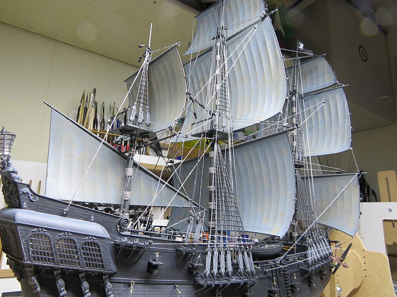

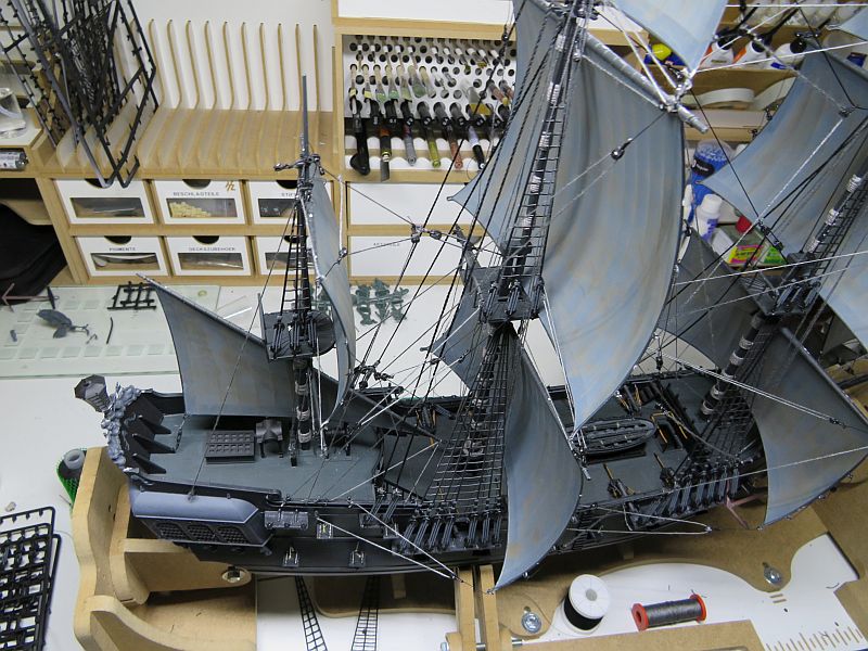

Geschafft, die "Black Pearl" ist getakelt :P ! So sieht sie jetzt aus:
Ein paar Kleinigkeiten fehlen noch, so z.B. die Galionsfigur und das Ruder; aber das ist fix erledigt.
Als Nächstes werden noch ein paar Figuren angemalt, um das Modell etwas lebendiger zu gestalten.
