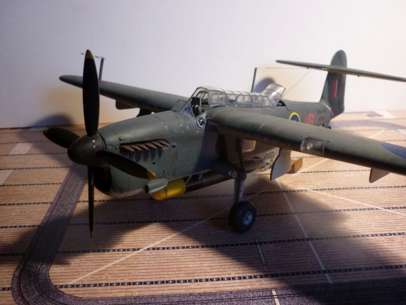

Anbei habe ich 2 Bilder von einem der wichtigsten Gegner der Tipitz gemacht den Trägergestützten Sturz/und Torpedobomber Fairey Barracuda die der Tirpitz das Leben schwer gemacht haben.Allerdings hier mit Torpedobewaffnung,

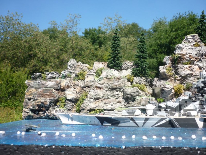

Ich habe auf Anregung von Wilfred (Kaleu) noch ein Paar neue Bilder gemacht mit echtem Hintergrund.

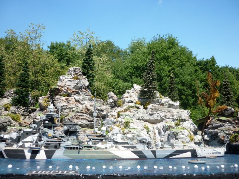

Und zuguterletzt Noch dieses.

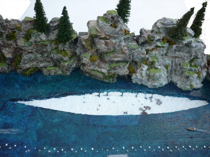

das Diorama ist eine 5cm dicke Styroporplatte 1m x 50 cm. Die Felsen sind ebenfalls aus Styropor und mit Ponal Holzleim verklebt.
Dann wurde mit Modellbaugips eine Felsstruktur herausgearbeitet und nach guter Durchtrocknung mit stark verdünnter Plakafarbe
in div. Schwarz Braun Ocker naß eingepinselt.Danach mit div. kreiden Trockengemalt,und die Felsoberseiten mit Faller und Woodland
begrünt.Zuletzt habe ich noch Tannen in Größe HO hinzugefügt. Das Wasser ist ebenfalls mit Plakafarben in Blau und Grün gemalt worden
um dann mit Klarem Parkettlack zu versiegeln .(ist einfach simpel) Das Modell der Tirpitz habe ich

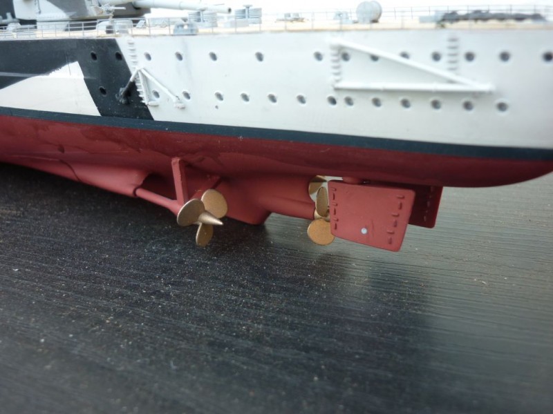

größtenteils geairbrusht und komplett mit Revellfarben gesprüht,dem voraus eine Menge Abklebearbeiten vorausgingen.Hier das Heck mit
der Backbordschraube und dem Ruderblatt. Eigentlich endet hier mein Bericht

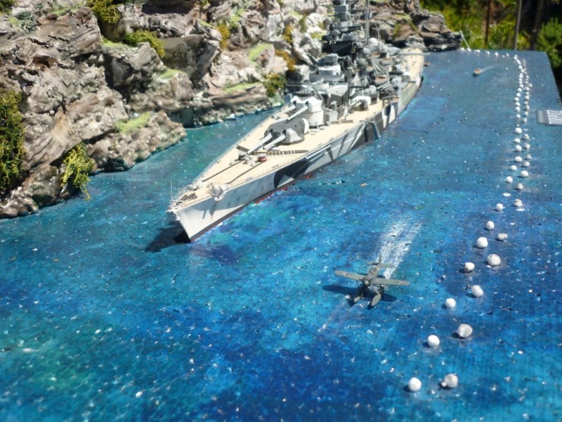

dabei hat ein Schiff noch eine Steubordseite also die Rechte Seite.[attachment=0]P1030300.JPG[/attachment
Sie kommt weniger spektakulär daher.
