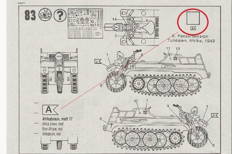

Nach meiner Zündapp 1:9 soll es nun das Kettenkrad werden.
Auf dem Kartonseitenteil sind vier mögliche Modell abgebildet.
Mögliche Farben beim DAK waren...
Das obere Linke soll wahrscheinlich RAL 8020 Sandbraun sein.
Im Bauplan wird die Farbe mit "A" Afrikabraun matt 17 angegeben.
Das Recht ( was mir persönlich am besten gefällt ) ist etwas Dunkler und soll wahrscheinlich RAL 8000 sein.
Nochmal zum direkten Vergleich.
Das sich die Farben bei Revell mit der Zeit verändern ist mir schon oft aufgefallen.
Aber auf einem Bauplan ist schon interessant.

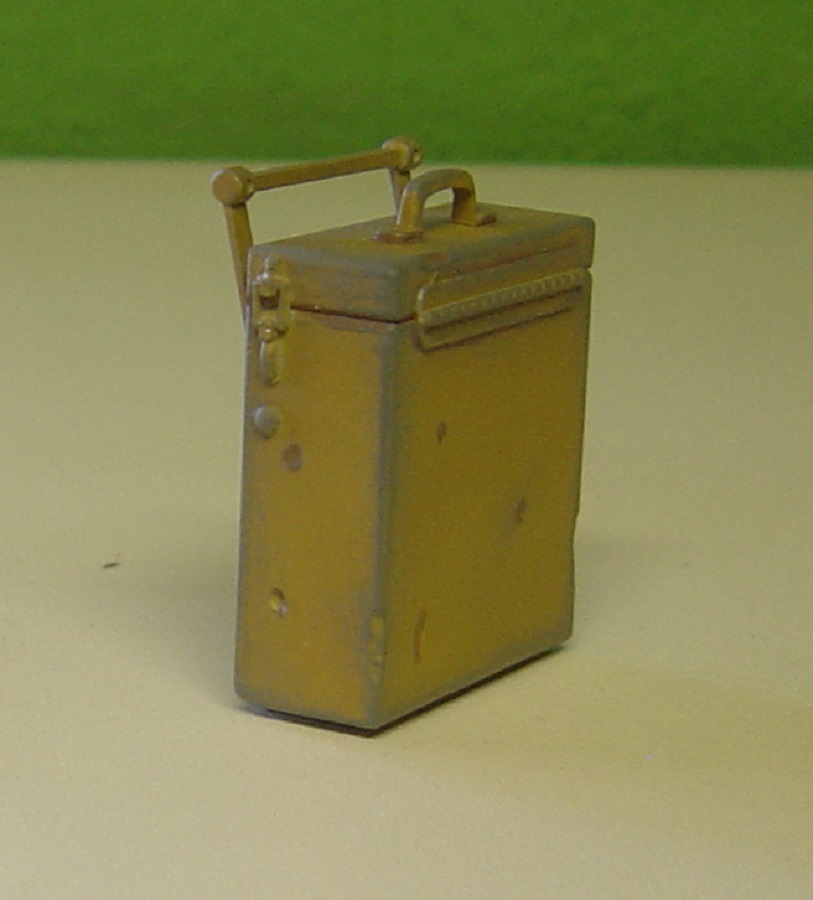

Wenn man jetzt mal Farbproben auf die Bilder legt.
Ich habe mal die Revell Farbe 381 noch dazu genommen. Sie ist zur Zeit noch im Programm. So richtig passt da nichts.
Bei der Wahl Deckelbild oder Realität, habe ich mich für letzteres entschieden. Also RAL 8000.
Wenn man nun Revell 380/8000 mit RAL 8000 vergleicht, fällt auf das Revell 380 etwas zuviel grün hat. Und Revell 381 etwas zu hell ist. Wobei mir der leichte Grünstich auch sehr gut gefällt.
Bei der Zündapp sieht das so aus. Folgende Farben. .
Es wird wohl darauf hinauslaufen, wenn ich noch Revell 380 bekomme nehme ich die. und wenn nicht weiche ich auf 381 aus.

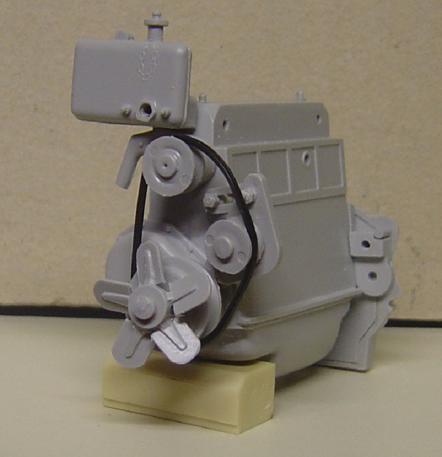

So zurück zum Modell. Da es mit der Farbe noch etwas hakt, bin ich entgegen dem Bauplan mit dem Motor angefangen. Eigentlich wollte ich nur aus dem Karton bauen, aber wenn ich die Kette -A- sehe. I.O. nur kleine Veränderungen.
-B- Der Keilriemen liegt als Gummiteil bei, aber in falscher Form.
-C- Es gibt leider einige Schrumpflöcher und -D- Auswerfer Marken, aber wenn sie so klein und unscheinbar sind, dürfen sie bleiben.

Verwöhnt von der Passgenauigkeit und dem sehr genauen Bauplan der Zündapp , enttäuscht mich das Kettenkrad doch sehr. Und das obwohl die Zündapp zwei Jahre älter ist. Man konnte also besser!
Beim Anbau der -A- Getriebeglocke ging es los. Sie muß etwa 1.5 mm weiter nach rechts, sodas die Kante -B- nicht mehr sichtbar ist.
Auch die Glocke -C- sitz trotz ihrer Markierungen falsch. Sie verhindert die Funktion der Riemenspannung.

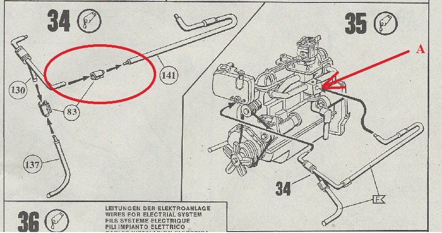

. Das nächste Rätsel war die Kühlwasserleitung. Das Verbindungsteil -83- hat eine große Öffnung für Teil -130- und eine kleine für den Stift von Teil -141-. Leider nicht, es befindet sich eine durchgehende Bohrung mit ,01 mm Spiel zum großen Teil und cirka 1,2 mm zum kleinen Teil. Baustufe -35-, die Kühlwasserleitung verbindet den Vorratsbehälter mit dem ?? - A -Auspuffkrümmer?? Macht technisch Sinn Des Rätsels Lösung, ein nicht geöffnetes Loch neben dem Krümmer. War wahrscheinlich der Stift in der Spritzgussform zu kurz. Hier auf dem Foto fällt mir auf, das der Halter des Anlassers auch falsch sitzt. Schon verklebt, er muß etwas höher. Teil 83 muß auch gedreht werden, ist aber nur mit Color Stop verklebt.

Und es wird noch schlimmer. Der Motor ist jetzt soweit fertig, aber nur mit Color Stop geklebt. Die Vergaser-Auspuff Einheit passt so schlecht, ich habe Angst wenn ich die " gerade " zusammen baue, das es nicht mehr in den Motorraum passt. Auch größer Teile sind nicht mit Stiften versehen, so das es mehr nach einem Short Run Bausatz aussieht. Auch kleine Stege sind da nicht unbedingt eine Hilfe. Die Kühlwasserleitungsverbinder habe ich mit Giesästen verklebt und neu aufgebohrt. Das Getriebe kommt doch sehr einfach daher. Um den ganzen etwas mehr "Leben" zu geben habe ich den Deckel mit einer Dichtfläche umgebaut. Obere Decke abgesägt und mit einer Plasteplatte wieder aufgeklebt. An die Seiten kamen noch Versteifungsrippen. .Da ist ja alles krumm und schief
Als nächstes werde ich doch den Motorraum zusammenbauen. Damit der Motor zur Kontrolle eingepasst werden kann.
