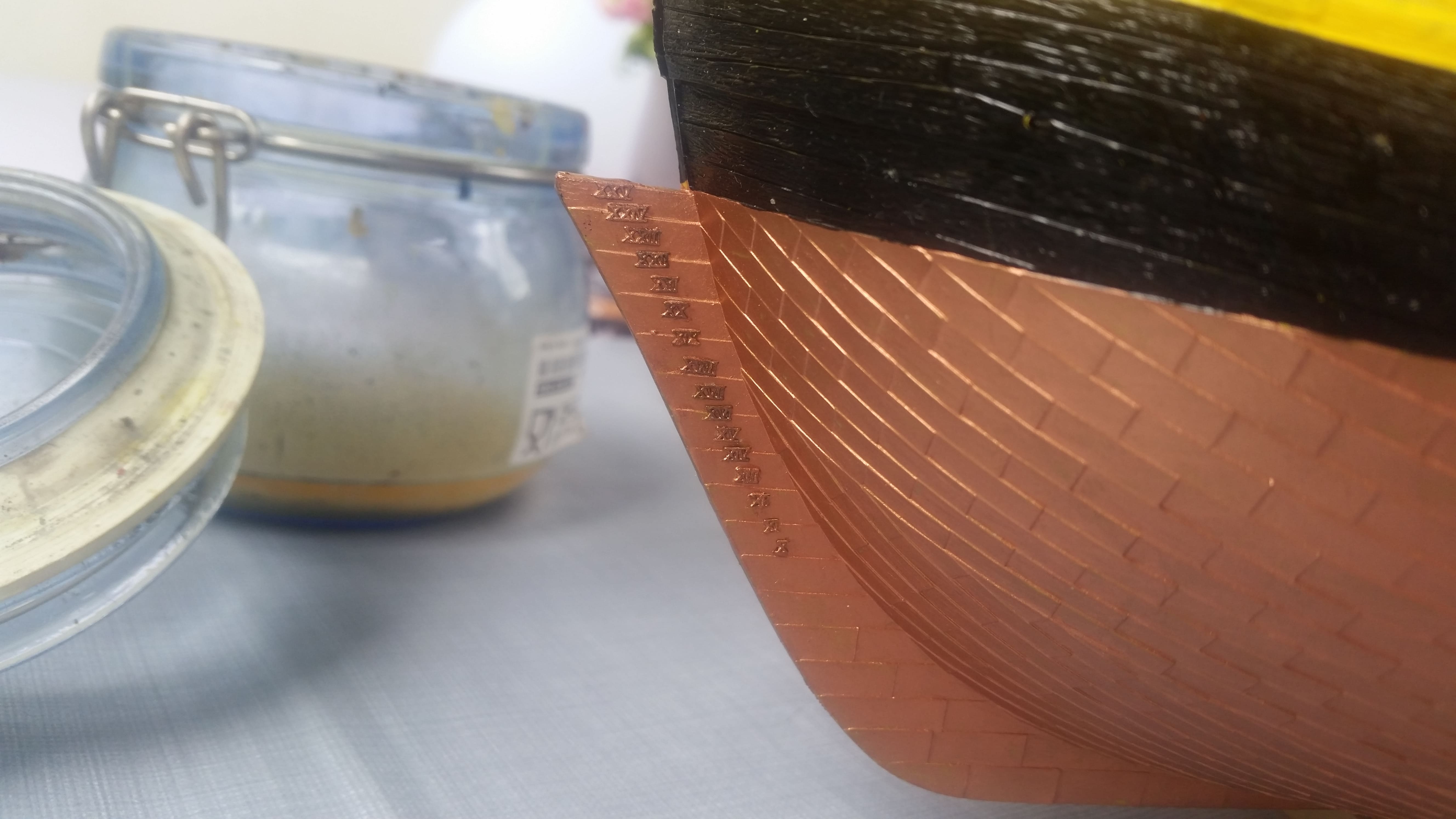

Dieses Wochenende habe ich mich mit den Tiefgangsmarken (Ahmings) beschäftigt. An beiden Bugseiten jeweils 16 Stück, am Heck je 17. Ich hatte befürchtet, daß man die Skala nicht mehr erkennen wird wenn Kupfer Farbe aufgetragen wird. Aber man erkennt es noch sehr gut.

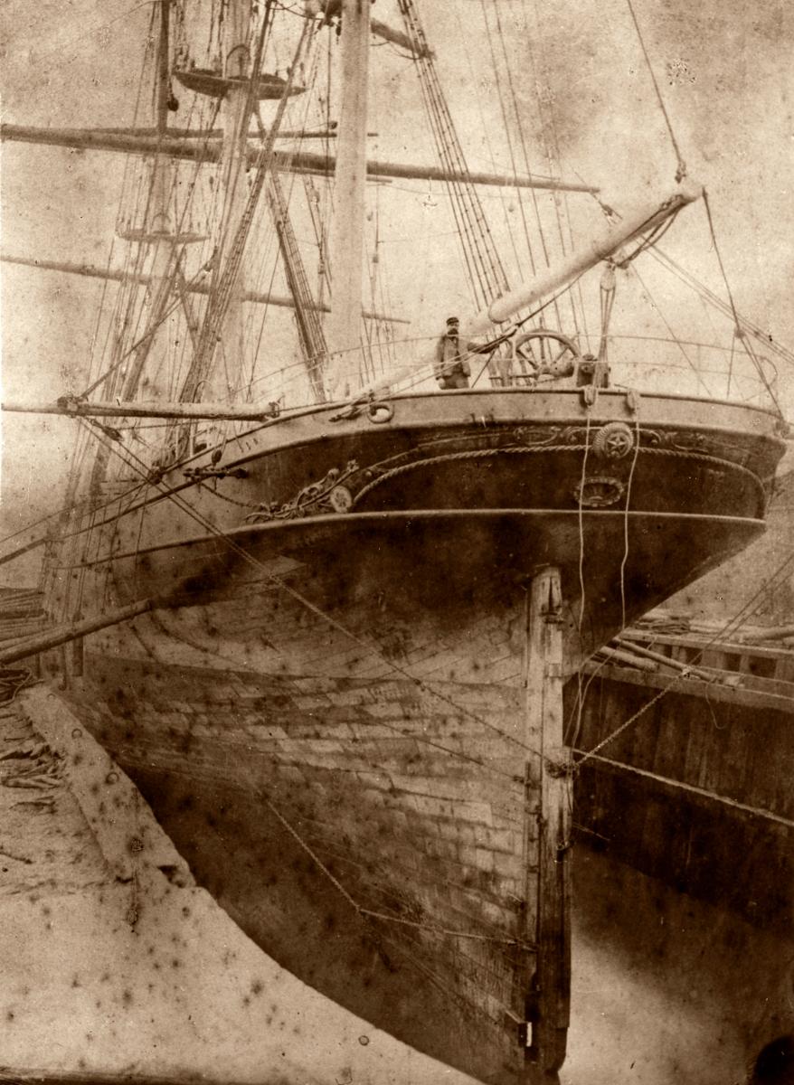

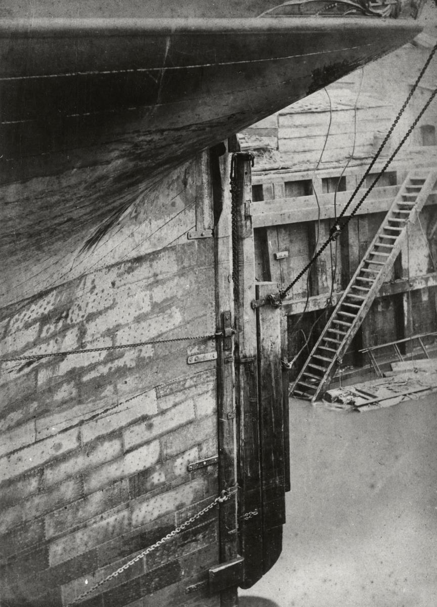

Ich habe eine Frage, die bestimmt jemand von Euch beantworten kann.
Hinten am Ruder sind 2 Taue angebracht, die über Augbolzen zu den Rüsten an Backbord und Steuerbord laufen.
Welche Funktion haben diese Taue.
Sollen Sie bei Ausfall der Steuerung eine Notsteuerung darstellen?
Oder bei Beschädigung des Ruders ein Wegtreiben verhindern, was das Schiff manövrierunfähig macht?
Vielen Dank im voraus.
Gruß Ingo

Hallo Ingo,
super Fortschritt den du da zeigst.
Die Brooktaue der Kanonen sehen so (etwas kräftiger) besser aus! :thumbup:
Zu deiner Frage... letztere Antwort müsst stimmen. Sicherung des Ruders gegen Verlust.
Teilweise sind das auch Ketten - weiß jetzt nicht, ob auch bei der Vic??
VG Christian
dafi
Beiträge: 128
Registriert: Mi 25. Nov 2020, 10:59
Die Leine heißt Sorgleine bzw Sorgkette. Bei der Vic auf den Fotos gut zu sehen. Unterdem Heck als Kette, danach in ein Tau übergehend, welches heute zu den Kreuzrüstbrettern führt. Früher ging das Tau sogar hoch bis zum Hüttendeck und war dort mit Überlänge festgemacht. Es diente wie schon richtig gesagt sowohl gegen Verlust des Ruders wenn es aus den Angeln hüpfte - kam tatsächlich öfters vor - wie auch im Falle des Bruchs des Ruderkopfes oder der Pinne zum Auslenken des Ruders über zwei Balken, die auf beiden Seiten des Schiffes angebracht wurden, um einen besseren Hebel zu haben.
Interessant dazu die Bilder der Cutty Sark, die im Taifun 1872 ihr Ruder komplett verlor und in 6 Tagen in dem Getöse dieses Notruder verpasst bekam, da der Käptn das Rennen mit der Thermopylae nicht verloren geben wollte. Heute noch eine der legendäre Aktionen auf hoher See :-)

Viele vielen Dank. Das war es was ich wissen wollte.
