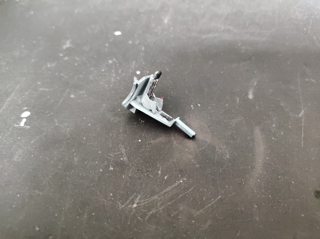

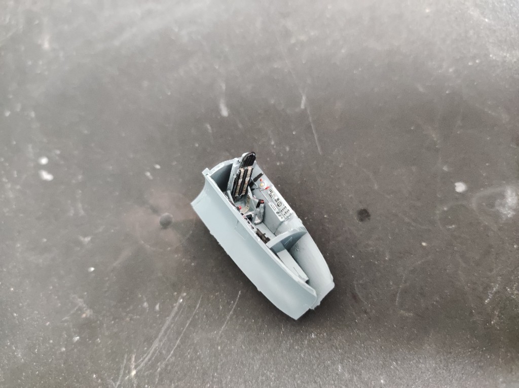

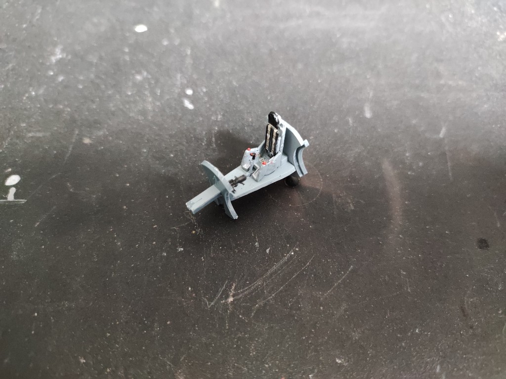

Trotz der Weekend Edition haben wir zwar keine Ätzteile aber ein verdammt gut Detailliertes Modell. Das geht schon beim Cockpit los:

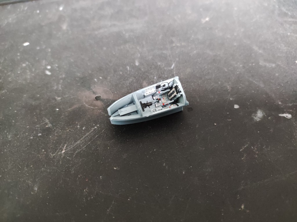

Dann mussten die Seitenwände angebracht werden

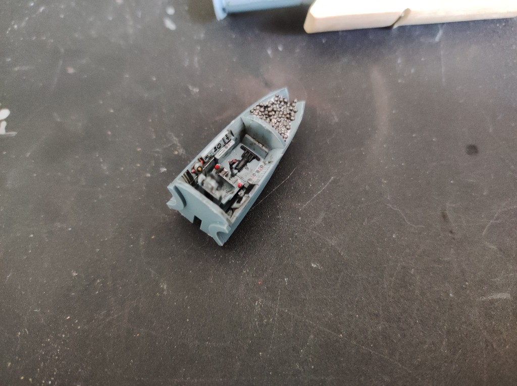

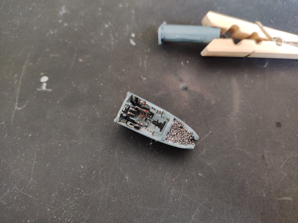

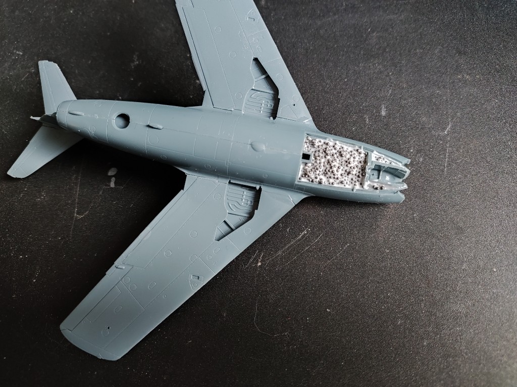

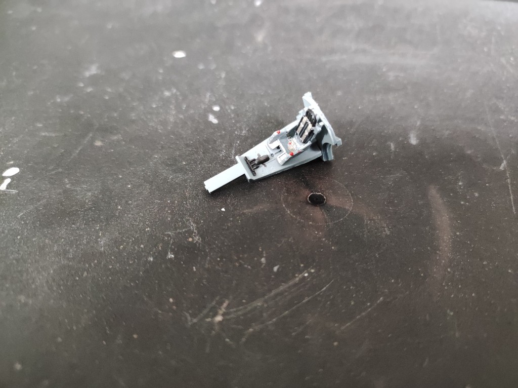

Dieses Cockpit habe ich noch mit einem Wash versehen, ich glaube davon habe ich aber kein Foto... Naja sonderlich bequem sieht es nicht aus. Jetzt muss aber noch ordentlich Gewicht in die Nase, denn der Flieger ist sehr Hecklastig. Dazu lädt aber das Cockpit bereits ein:

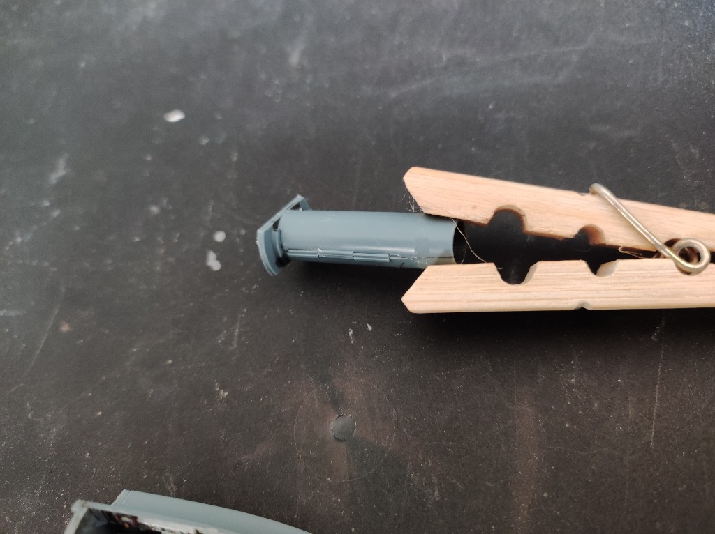

Das Triebwerk ist nur eine Andeutung, aber reicht aus:
Also wenn das Cockpit einmal steht, geht es verdammt schnell mit dem Bau
Beiträge: 2991
Been thanked: 152 times
Ganz klassisch ging es weiter. Zunächst müsste das Cockpit verklebt werden. Auch das Triebwerk wurde eingebaut.
Anschließend wurde weiteres Gewicht in den Bug gebracht, damit mein Flieger am Ende ja auf dem Boden steht
Ja mehr ist gar nicht passiert

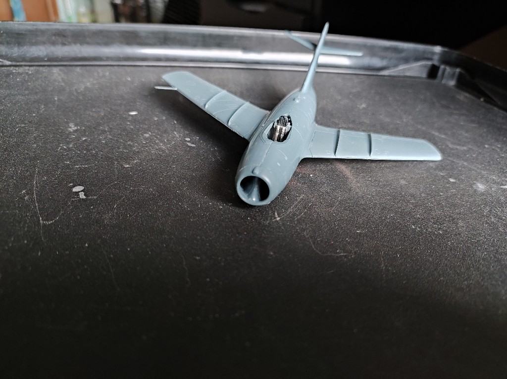

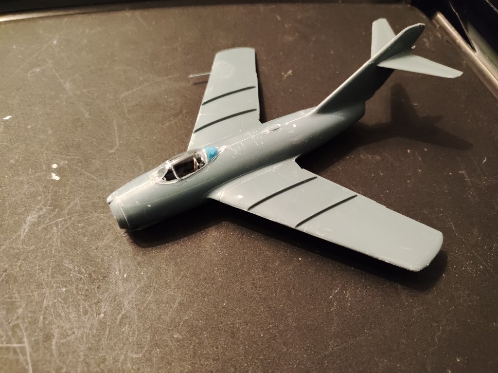

Dann schleifen, Spachteln und ausbessern
Cockpit Verglasung drauf und auch schon maskiert
Hier nochmal die andere Seite
Dann wird erstmal der Flieger grundiert werden und erst dann wird es spannend

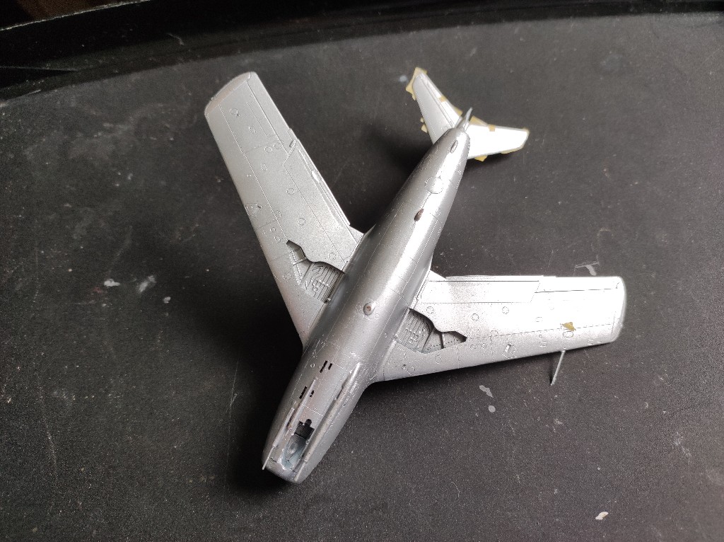

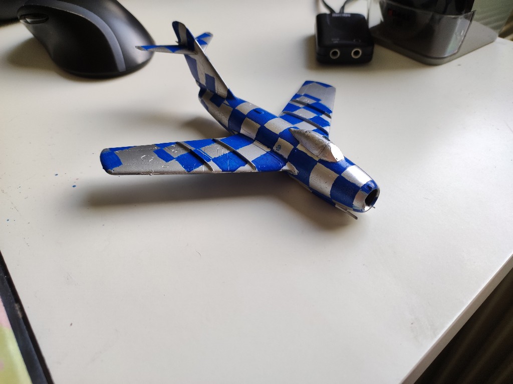

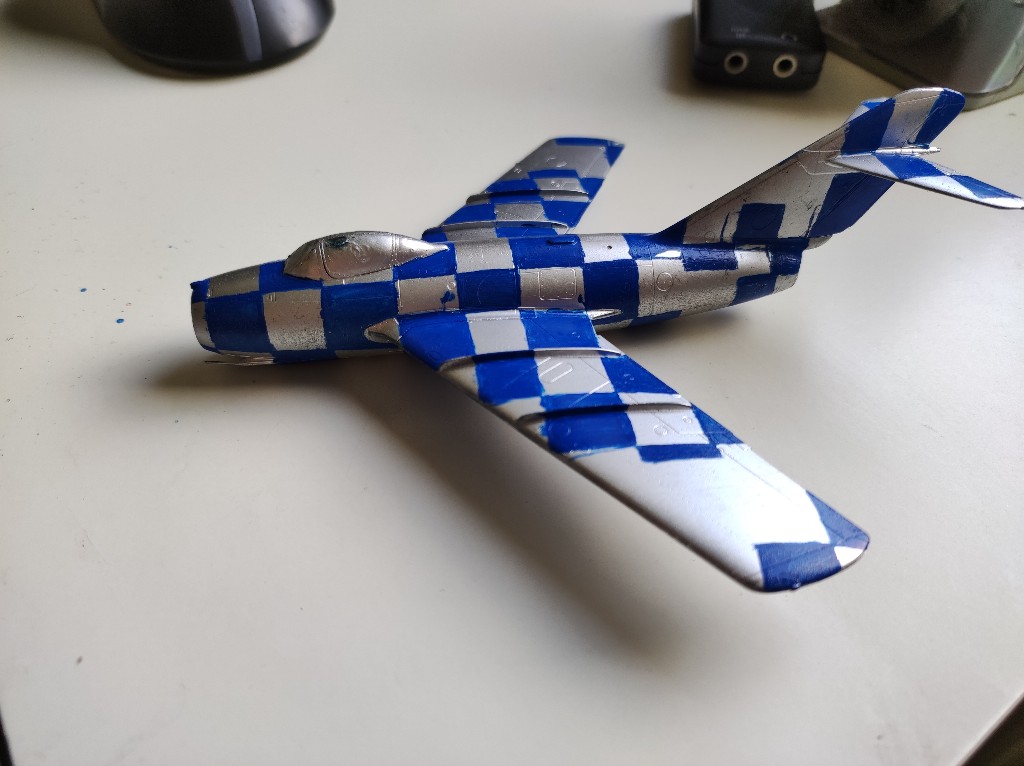

So es wird ernst, Ran an die Farbe und etwas planlos loslegen Schritt 1: die Grundfarbe, das ist ja wenig aufregend

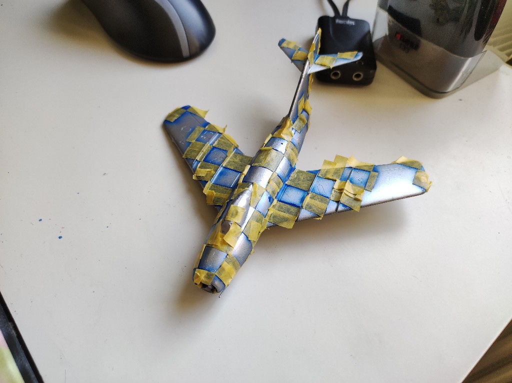

Schritt 2: das Karo...
Erster logischer Versuch war abkleben, das habe ich dann aber sein lassen. Mein Talent gerade abzukleben ist eher beschränkt, wie ich festgestellt habe
Zweiter Versuch, mit Pinsel die Dinger drauf malen. Ich habe ein Recht gutes Talent gerade Linien mit Stiften Freihand zu machen, warum nicht auch mit Pinsel?
Das war aber nun alles andere als richtig sauber, zwar waren die Linien relativ gerade aber die Flächenfarbe zu ungleichmäßig. Erinnerte mich Stellweise an meine Anfangszeiten... Also Dritter Versuch, jetzt hab ich zu dicke Farbschichten etwas abgeschliffen und mit Airbrush die Vierecke ausgemalt.

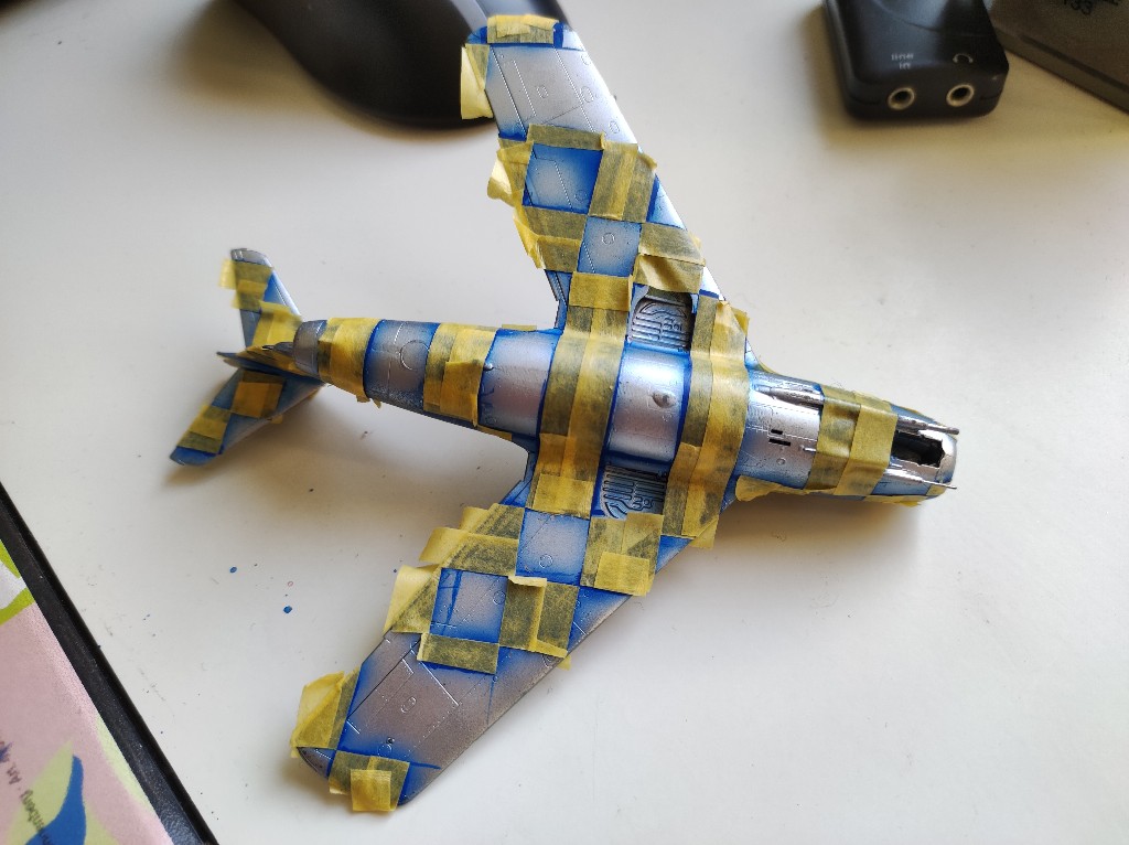

Natürlich musste jetzt die Vierecke abgeklebt werden. Das war aber einfacher als vorher ins nichts zu kleben. Sicher ist auch hier nicht alles gerade und akkurat, aber das kann man hoffentlich ausbessern.

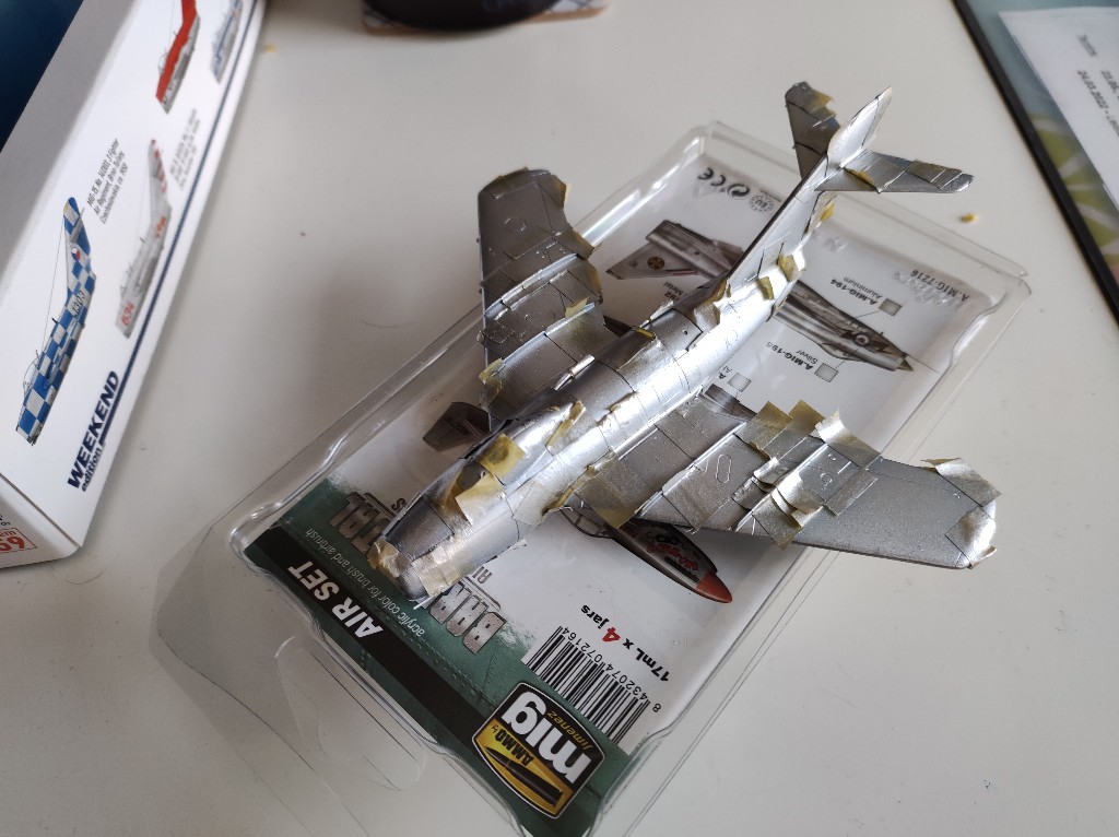

Und jetzt würde nochmal mit Silber lackieren
Das kommt jetzt übers Wochenende in den Schrank, Ammo of Mig Metallfarben brauchen lange zum Trocken. Daher werde ich frühstens am Montag wissen ob es geklappt hat, aber ich denke das ist die beste Variante. Das ganze hier gezeigte zog sich seit Dienstag in verschiedenen Schritten hin

Hättest probieren können, ein Viereck Muster auf dem Tisch zu kleben, dann abzuziehen und einfach auf den Flieger zu packen.
Der Tisch hat eine gerade Fläche, da ein Viereck Muster hin zu kleben sollte kein Problem sein. Überstände auch kein Thema, schaut das Tape halt überall drüber, klebt man es um Ecken.
Aber es wäre gerade, man könnte mit Lineal die Abstände genau ausrichten, das sollte eigentlich klappen, ohne es selbst probiert zu haben, das sag ich dazu :D
Beiträge: 2991
die Idee hatte ich Anfangs auch, das hätte aber den Nachteil gehabt, dass jedes Viereck extra lackiert werden müssen, da diese sich an den Ecken ja berühren. Also rein vom Augenmaß her sollte denke ich hier auch ein relativ ordentliches Muster entstehen. Da die Maschiene sowieso gealtert wird, kann man vielleicht auch unsauberkeiten mit Lackplatzern kaschieren. :thumbup:
Macht auf jeden Fall einen sehr guten Eindruck bis jetzt :thumbup:
