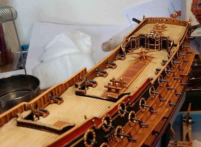

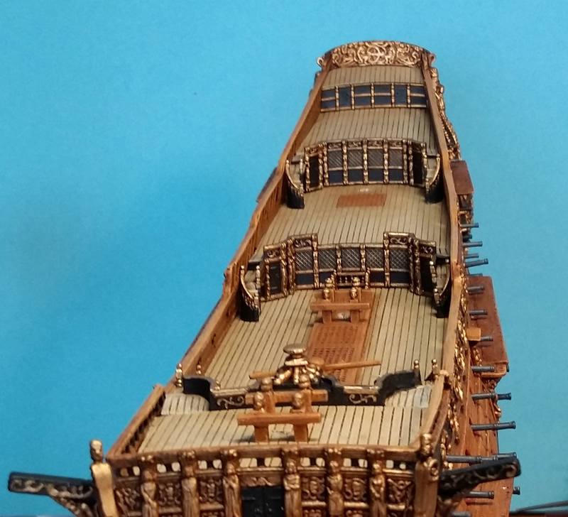

Es war so weit.... nach dem ich die Schotten und andere Teile mit Ölfarbe einem wash unterzogen habe und dann alles soweit trocken war, wurde die Teile auf Deck verbaut.
Der aktuelle Bauzustand......:
Ein paar Lücken müssen noch gefüllt werden, also etwas Nacharbeit erforderlich..... aber im großen und ganzen bin ich zufrieden.

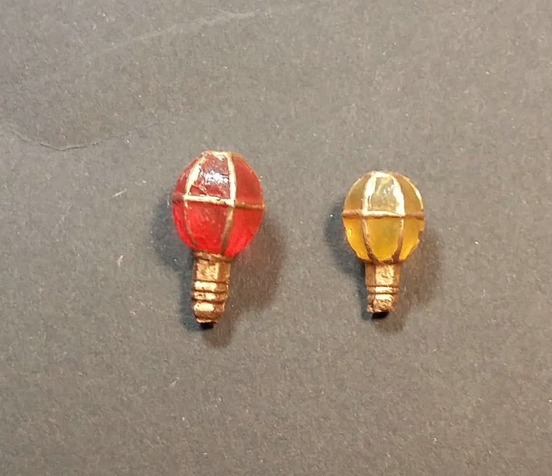

Zwischendurch machte ich ein paar Experimente mit den aussortierten Klarglas Hecklaternen. ich nahm Rot und Orange Klar Aqua Farbe von Revell und pinselte die Laternen damit ein. Ein bisschen Gold für die.... Streben und heraus kam das......:
Sehen auch so´n bisschen aus wie kleine schraub- Glühbirnen..... :lol:

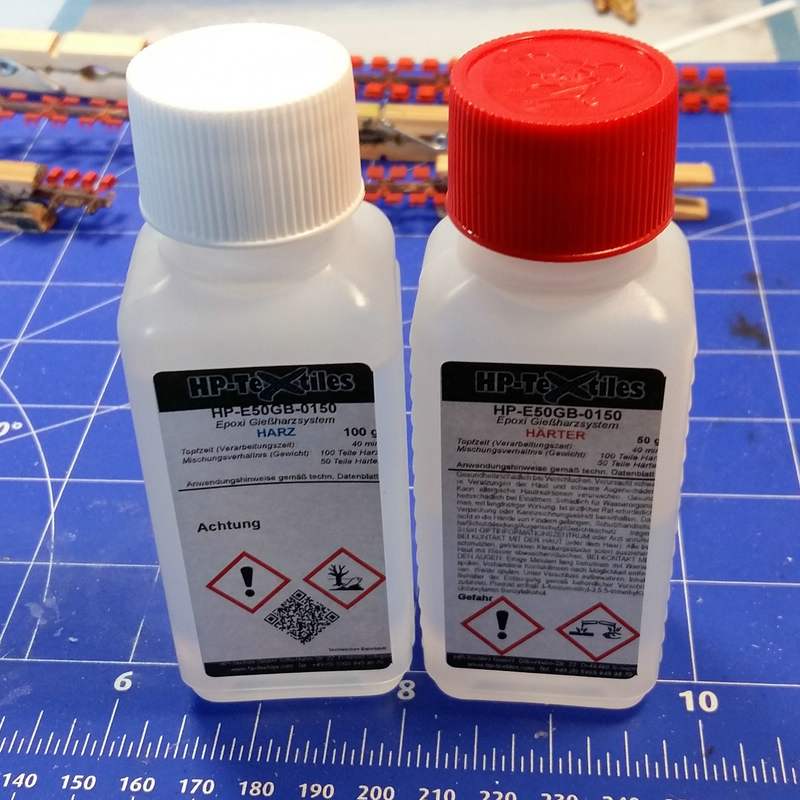

Darauf hin bekam ich Lust auf Feldversuche mit dem Thema: "Hecklaternen abformen". Dazu brauche ich dieses hier......:

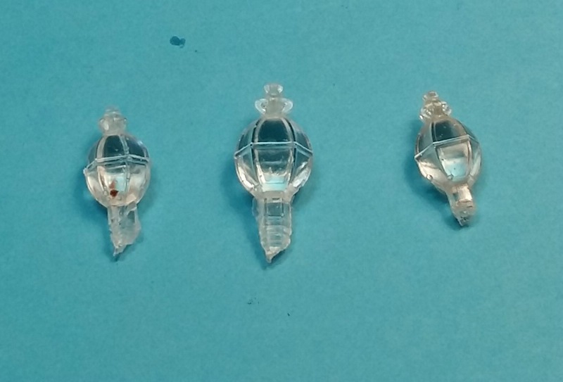

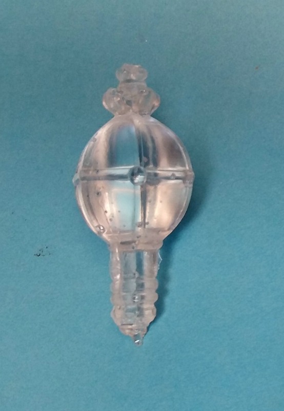

Hecklaterne Versuch 1.
Hecklaternen abgeformt und mit dem gezeigten Zeug ausgegossen. Das Ergebnis........ :
so lala.... und verbesserungswürdig. Positiv: im inneren kaum Lufteinschlüsse und die "Krönchen" sind gut ausgeformt. Negativ: Es gab Lufteinschlüsse außen.... die sind sehr unschön und machen die Hecklaterne quasi unbrauchbar... :? ... guckst du hier......:
.....und hier......:
Ein weiterer Versuch läuft gerade...... bzw. härtet gerade durch. Mal sehen was das gibt.

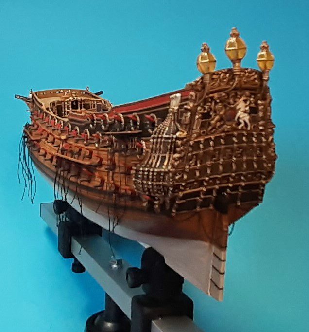

Hallo Leute......
Auf der Prince Werft zun sich zur zeit sehr viele Baustellen auf.....: Anker, Stückpforten, Beiboote, Kanonen auf Deck takeln, Hecklaternen..... alles muss bemalt werden. Junge, das zieht sich.
So habe ich beschlossen, eine Baustelle nach der anderen abzuarbeiten. Erst mal mache ich das Heck fertig. Gemacht werden mussten (müssen) die Scharnierbänder, Fangkette für das Ruder und Hecklaternen (da bin ich immer noch bei....). Thema Hecklaternen.... Selbige hatte ich zum 2. mal Abgeformt.... und die waren soweit ganz in Ordnung. Also zusammengedengelt und erste Bemalung drauf. Folgend mal ein Foto, wie das fast aussehen wird......:
Auch die Laterne bekommt noch eine Behandlung mit Ölfarbe. Ich denke, ich bin auf dem richtigen Weg..... bzw. mir gefällt die Hecklaterne.

Hi Dirk,
sehr sehr schöne Arbeit, mit Liebe zum Detail :clap: :clap: :clap:
Besonders schick finde ich den Rumpf, der riecht ja förmlich
nach Holz :) und den Heckspiegel :respekt:
Wünsche weiterhin viel Spass und Erfolg dabei.

Bei kleineren Sachen (Gießen) nehme ich immer noch einen Zahnstocher zur Hand und versuche in der Form die Blasen seitlich raus zu streichen. Gerade bei klarem Harz/resin, sieht man die Bläschen recht schön ;)
Beiträge: 2820
Has thanked: 105 times
Ich habe mal gesehen das manche einen Küchenbrenner nehmen um Luftblasen ( außen)
wegzubrennen direkt nach dem gießen.
satori
Beiträge: 1662
Wohnort: Winterthur/Kobe
Ich nehme Einwegpipetten um Lufteinschlüsse zu vermeiden. Resin aufziehen, Pipette tief in die Form führen und langsam das Resin einfliessen lassen. Das klappt ganz gut. Das Resin sollte zudem nicht zu schnell abbinden damit Zeit bleibt zum Entgasen.
Beiträge: 5717
Has thanked: 154 times
Mit Pimpette ist auch eine gute Idee! Werde ich bei Gelegenheit mal anwenden. Vor Allem, wenn ich kleine Lampen mache oder so schmale Sachen.

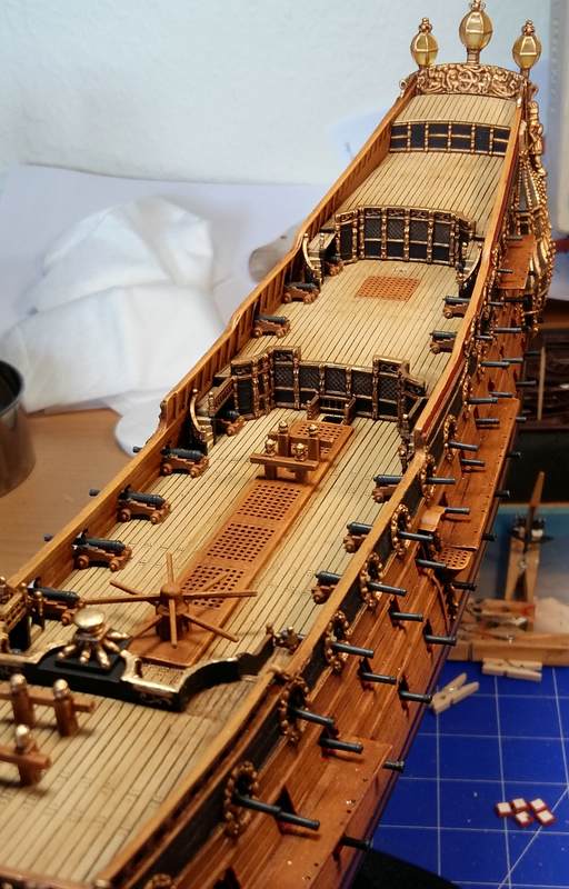

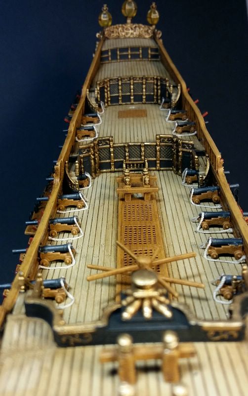

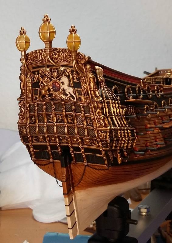

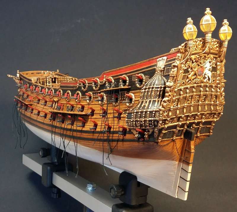

Eine weitere Baustelle ist abgeschlossen..... das Heck. Das letzte was gemacht werden musste, waren die Hecklaternen. Ähnlich wie die Kanonen, sind die Laternen ein Mix aus Bausatzteilen und Abgeformten Mittelteil. Den zuvor klaren Mittelteil habe ich mit Revell Orange klar bepinselt (2 mal), dann Gold, dann Ölfarbe. Ziel war es, eine immer noch leicht durchscheinende aber doch Blickdichte Laterne zu bekommen, die eben an Tierhaut erinnert und nicht an Glas. Herausgekommen ist das.......:
Ich finde, das kann man so lassen....... aaaaaber nicht ganz so glücklich bin ich mit den Streben, die doch um einiges dünner sein könnten. Mich scheut allerdings die Arbeit, die das machen würde....und ........das ich nicht weis, ob mir eine Umsetzung mit Draht annehmbar gelingt. Tendenz.... bleibt so. Urteilt selbst.

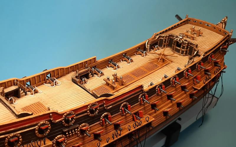

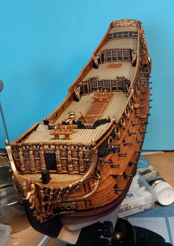

Weiter ist das Deck voller geworden. Ich habe die restliche Kanonen gestellt. Jetzt überlege ich, in wie weit ich die Kanonen takel.... nur Brooktau....? oder doch mehr.....?.... und das bei Maßstab 1/180....?
Mal zwei Fotos vom Deck..... auf dem ersten Foto sieht man die gesetzten Hecklaterne.....:
Als nächstes werde ich die Kanonen takeln...(mal sehen wie)..... dann kommt wieder so eine Sisyphos-Arbeit..... :? zig kleine Löchlein bohren, für die zig kleinen Belegnägel.... :shock: .... die ich ja auch noch machen muss.

sehr schöne arbeit mit viel liebe. ich bin schon gespannt wie du dich bei den Kanonen entscheidest.
und auf die Takelage bin ich auch schon sehr gespannt. da darf ich sicher wieder einiges lernen. juhu.

Ahoi Dirk
Wirkt alles echt hölzern und antik :!: Grosses Kompliment :thumbup:
Bezüglich Draht ein kleiner Hinweis:
Es gibt gewisse Weinflaschen, die weisen ein grobes Gittergeflecht aus messingfarbigem Draht auf.
Dieser ist sehr dünn und flexibel, somit für verschiedenste Anwendungen geeignet.
Übrigens; Wenn man ihn unter einem Karton in die gleiche Richtung rollt, wird er (wieder) pfeilgerade.

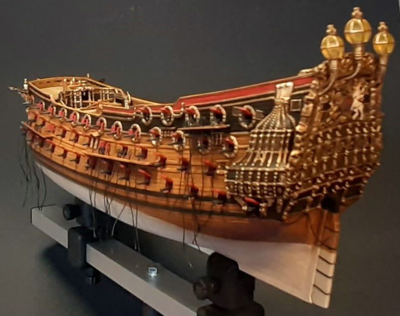

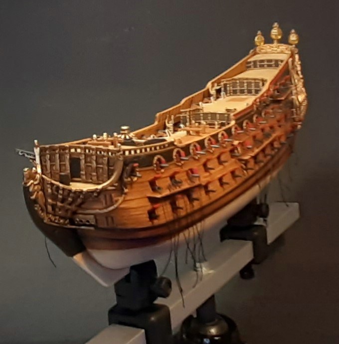

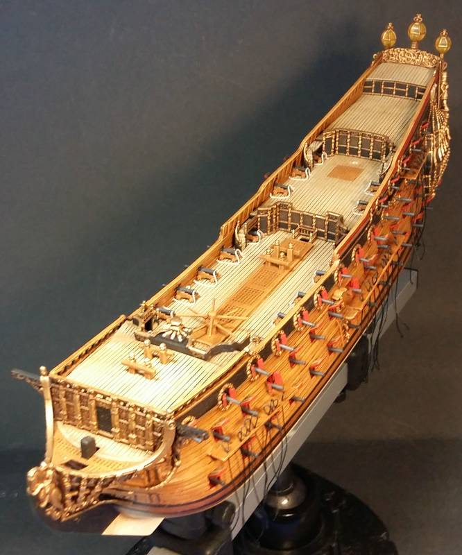

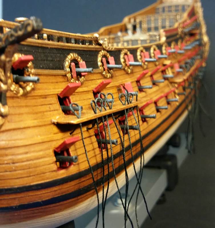

Muss hier mal ein kleines Update machen, da das letzte etwas her ist.
Okay...... Optisch hat sich jetzt erst mal gar nicht so viel getan, allerdings.... das bisschen hat lang gedauert.
1. Stückpforten..... puh, ich dachte manchmal, ich werde nie fertig.... weil sogar mehr als Kanonen (was darin begründet ist, das es einiges an "Flügeltüren" hat). Das mit dem aufdoppeln der unteren Stückpfortendeckeln habe ich mir auch geschenkt.... sah bei meinen Versuchen dazu echt Ka..... nicht gut aus. Die Bemalung zog sich gefühlt auch ewig, da ich jede Farbe mehrfach auftragen musste, bis sie deckte. Und dann noch die über 100 Stückpfortendeckel mit Ölfarbe behandeln...... :shock:
Naja...... alles wird irgendwann fertig.
2. Rüsteisen..... sind mal wieder aus Garn, mit denen ich später auch die Wanten festmache....(wie, könnt ihr in anderen Bauberichten vorab von mir sehen)
3. Kanonentakelung....... (die immer noch nicht fertig ist). Habe erst mal das Brooktau angebracht, muss aber noch mal be- bzw. überarbeitet werden. Noch bin ich nicht sicher, wie ich den Rest der Kanonentakelung mache..... 1/180 ist nicht gerade groß.

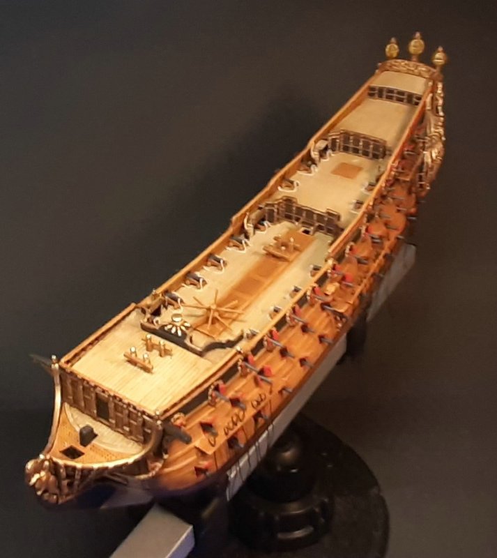

So..... jetzt Fotos zum Aktuellen Bauzustand.....ohne Worte......(sorry für die teilweise schlechte bzw. verwackelte Qualität. Hatte heute einen Tattrigen)........:
Das war es erst mal. Fortsetzung folgt natürlich.....( und dann auch wieder mit schärferen Fotos..... wird zeit, das ich mir eine gute Kamera samt Stativ anschaffe).
Brummi
Beiträge: 464
1A Bild
Ein richtiges Kunstwerk!
Besser geht es nicht.
Christian
Beiträge: 3026
Has thanked: 45 times
Been thanked: 104 times
Dirk, da müssen scharfe Fotos her, unbedingt.
Damit man das scharfe Teil auch als solches erkennt ;)

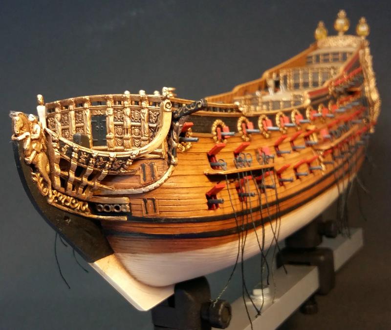

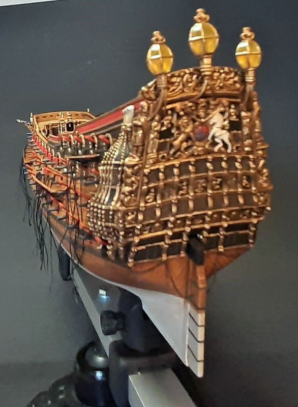

Hallo Leute......
Das mit den unscharfen Fotos hat mich dann doch zu sehr genervt, das ich noch mal welche gemacht habe. Auf jeden Fall besser..... ist halt ´ne Handykamera. Wie gesagt.... ich werde Kameratechnisch demnächst aufrüsten...
Guckst du etwas schärfere Fotos vom Rrinzen.......:
...und?....besser?...... ;)
