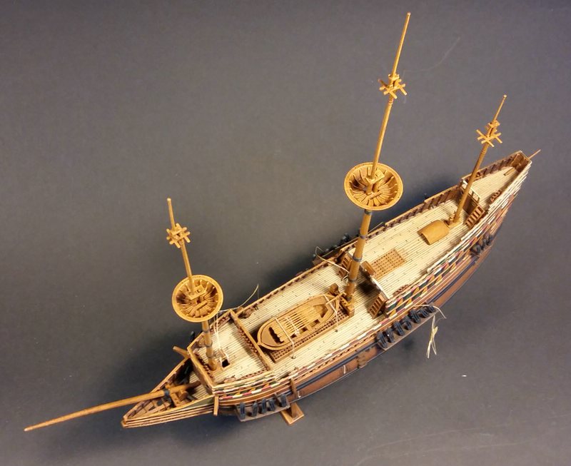

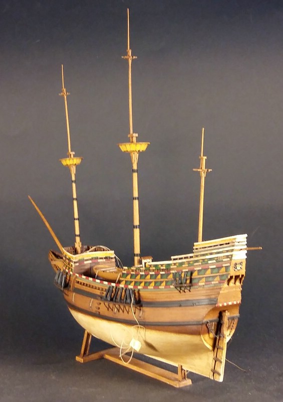

Eine Frage habe ich aber doch. Ist die Hütte nicht viel zu weit vorn?
Mayflower, Revell 1:83? wohl eher 1:110 das Nebenprojekt

Hütte ?
Das kleine flache Dings mit dem halbrunden Dach ?
Das aussieht wie eine Kartoffelmiete ???

Ja holla... hätte nicht gedacht, das die "Hütte"/ "Kartoffelmiete"/"Das kleine flache Dings mit dem halbrunden Dach" für Verwirrung sorgt. Dann versuche ich mich mal um Antworten...
Okay.... Ob nun Historisch/ Politisch/Sexuell korrekt.... bin ich mir gar nicht mal sicher. Habe mich da an Darstellungen und Modelle aus dem Netz gehalten, außerdem haben 2 von mir gebaute Modell auch so eine "Hütte".... die, wie ich meine, eigentlich "nur" dem Wetterschutz für den darunterliegenden Steuerstand (Kolderstock) dient.
Abgeformt habe ich die Hütte von dem Bausatz der "Elizabethan Man O War" (H-389).... ihres Zeichen ein Klon der Mayflower. Warum bei dem Bausatz die Hütte dabei ist und bei der May nicht.... keine Ahnung.
Bei der Platzierung der Hütte musste ich mich ja an der Lage der Öffnung im Deck (Steuerstand) halten... ansonsten hätte die Hütte ja auch keinen Sinn. Das es so aussieht, als wäre sie zu weit vorne ist, liegt also am Modell selbst.

Hoi Dirk
Was diese Hütte ist, ist mir schon klar
Nur direkt vor dem Mast kann sie nur eben nicht sein. Richtigerweise müsste die hinter den Mast. Wie soll sonst die Pinne bedient werden können?

Yuuuup..... da hast du natürlich recht. Auch wenn die Pinne weit in das Schiff geht so wäre doch vor dem Besan Schluß, da auch die Masten tief in den Rumpf gehen und eine Bedienung der Pinne nicht möglich ist. Hier hat man nicht Nachgedacht, als man bei dem Modell den Kolderstock und die Öffnung im Deck platziert hat....äääääh ich auch nichtRichtigerweise müsste die hinter den Mast. Wie soll sonst die Pinne bedient werden können?
Wenn du auf das Foto der kleinen Spanischen Galeone (Golden Hind klon) schaust, da ist es nämlich richtig gemacht.

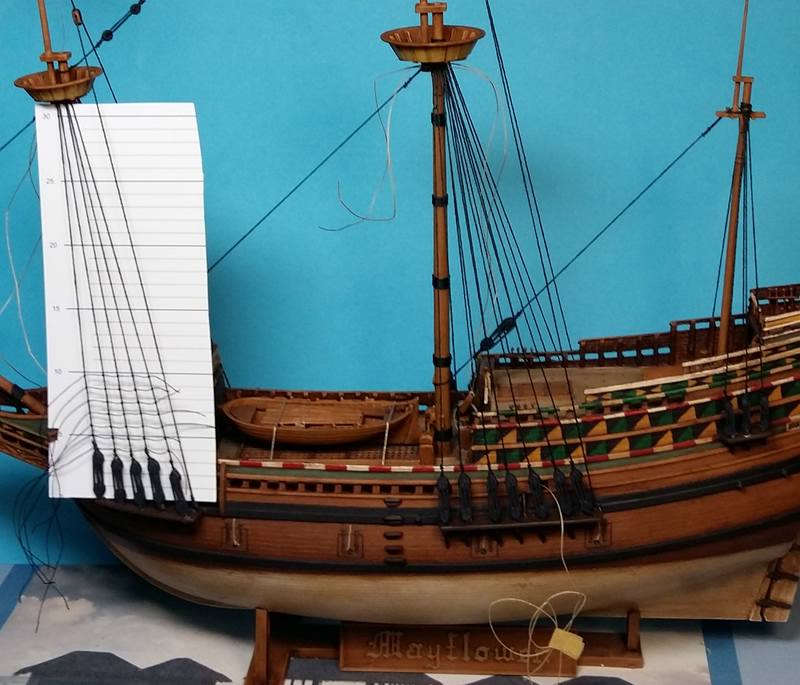

Hallo Leute.....

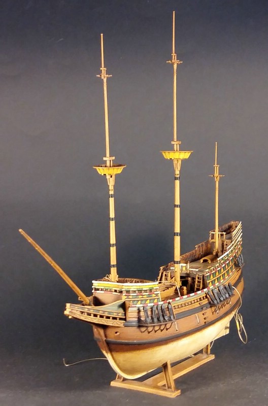

Es ist vollbracht! Die kleine Mayflower ist fertig zum takeln. Hier in Bildern die letzten Bauschritte......:

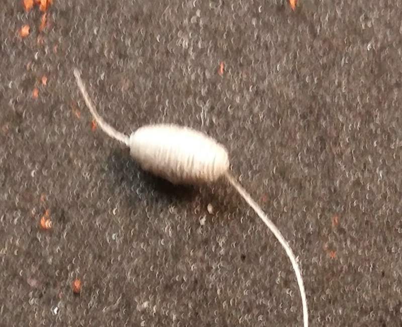

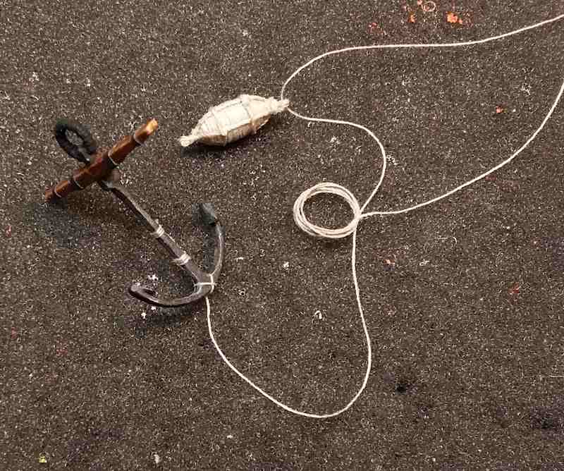

Zunächst habe ich die Anker fertig gestellt.... bzw. fehlten ja nur noch die Ankerbojen. Da ich solche ja noch nie gemacht habe musste ich experimentieren. Leider habe ich in verschiedenen Bastelgeschäften keine Perlchen gefunden, die in Form und Größe passten
. So what... selber machen... Magic Sculp in Form geknetet....:
Dünnes Garn herumwickeln.....:
...dann dickes Garn und feddisch.... Guckst du:
Zu guter letzt Wuhlinge an die Masten bringen und die Masten verkleben. Und schon kann getakelt werden.....:
Los geht es mit dem Stehenden Gut und den Wanten. Wobei..... ich mir noch nicht sicher bin, ob ich die Stagspanner selbst mache oder die Plaste-Dinger nehme. Versuch macht kluch :grins: .
Bis zum nächsten Update......
Gruß, Dirk.

Ankerboje: TOP!

ich bin ein eifriger Leser deiner faszinierenden Baubericht. Jetzt habe ich gerade den Beitrag über die Ankerboje gelesen. Ich wusste garnicht das es sowas gab. Meine Frage dazu: was ist die Funktion oder was bewirkt diese Boje.Ich lese relativ viele "maritime Literatur",aber ich habe noch nie von dieser Boje gehört.ich fände es klasse, wenn Du das kurz erklären würdest.

die werden auch heute noch genutzt. Es ist für andere Teilnehmer am maritimen Verkehr nich immer einfach zu sehen, wenn ein Schiff vor Anker liegt, wo denn nun der Anker liegt. Je nach Oberflächenströmung kann das Schiff ja in alle möglichen Richtungen abgetrieben werden. Damit nun niemand über das Ankertau, oder die Ankerkette fährt und damit sich und andere gefährdet, wird mit der Boje angezeigt wo der Anker liegt, bzw wo mutmaßlich das Ankertau/kette verläuft.

und die Frage zur Ankerboje schon gut beantwortet. Es gibt aber noch was dazu zu sagen...:
Die Ankerboje war ein wichtiges Tool. Sie war ja an einer langen Leine mit dem Anker verbunden und markierte an der Wasseroberfläche, wo in etwa der Anker auf Grund lag. Daran konnte man z. B. sehen, ob das Schiff sich im Verhältnis vom Anker in der Lage veränderte bzw. um diesen drehte und möglicherweise in Küstennähe auf ein Riff o.ä. aufläuft. Es war also eine optische Kontrolle. Zum anderen, um den Anker wiederzufinden, wenn er sich verhakt hatte, so dass er nicht aufgeholt werden konnte. Dann musste das Schiff u. U. exakt auf der entgegengesetzten Linie vom Anker weg gebracht werden, um diesen aus dem Grund/ Felsen zu ziehen/brechen. Oder jemand musste zu ihm runter und versuchen, ihn klar zu machen, mit Sicherheit eine Schweinearbeit mit lediglich primitiven Werkzeug. Aber er konnte auch vor Ort eventuell erkennen, warum der Anker feststeckte und schauen, in welche Richtung er wieder frei gemacht werden konnte. Die Boje war also schlicht eine Standortmarkierung und ein optischer Bezugspunkt.
Jürgen, ich hoffe das beantwortet deine Frage. Tom, danke für deine Ausführung.

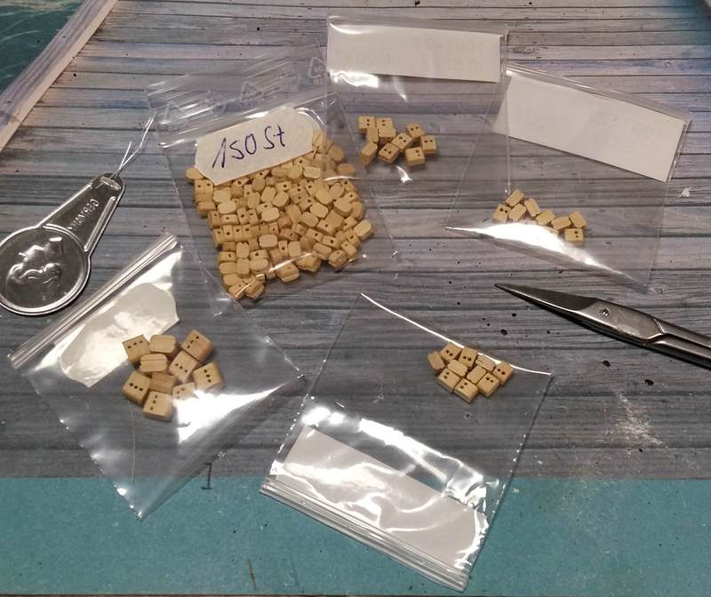

Zur Mayflower...... Habe dann mal angefangen mit dem stehenden Gut.... was ich mir eher einfach mache. Ich hatte einfach keine Lust dazu aus Holz oder Plastik Stagjungfern zu dengeln also die fertigen Plaste- Dinger dran. so sind jetzt die Stage fertig und ich bin derzeit mit den Wanten beschäftigt. So sieht das zur Zeit aus....:
Allerdings konnte ich mich dazu durchringen Holzblöcke zu benutzen...diese hier...:
Dabei musste ich mal wieder feststellen, das solches "Zubehör" durchaus seinen Preis hat und man dafür genauso viel bezahlt wie eigentlich für das Modell selbst..... und das für ´ne Fingerübung? Aber...es sieht nun mal viel besser aus.

Das sieht alles ziemlich klasse aus. Wenn Du gute und auch relativ günstige Holzblöcke brauchst, kann ich Dir Radek sehr empfehlen. Seine Holzblöcke sind so ziemlich die besten die du finden kannst. Schau mal hier:
http://www.radekshipmodels.cz/en/list-o ... y---blocks
Ich kenne diesen Händler schon einige Jahre und bestelle regelmäßig dort. Er ist absolut zuverlässig und ein wirklich sehr netter Typ.

toll, den kannte ich gar nicht. Bisher habe ich meine Blöcke selber gemacht. Das lohnt sich bei der Qualität und den Preisen gar nicht mehr.
Den muss ich mir merken ! Danke für den Tip

Pat und Tom...... Jau, die Blöcke von Radek kenne ich. Sind Qualitätsmäßig echt gut und im Vergleich zu meinen eindeutig schöner. Allerdings bin ich ein armer, armer, armer Rentner und muss auf den Preis achten. Die von mir verwendeten Blöcke sind nun mal billiger. Aber ich würde gerne wissen, wie das mit den Versandgebühren bei Radek aussieht und ob es die Blöcke in bestimmten Stückzahlen...z.B. 10 Stück pro Pack.... oder einzeln angeboten werden..... und wie sieht´s aus mit Lieferzeiten? Meine bestelle ich hier...: Hobby Lobby Modellbau

Das stehende Gut ist "Untenrum" Fertig und ich habe angefangen die Webeleinen zu verknoten. Das wird etwas dauern bis fertig. So sieht´s im Moment aus: Wenn ich das Webeleinengeknote unten fertig habe geht es an die Wanten ab den Marsen.

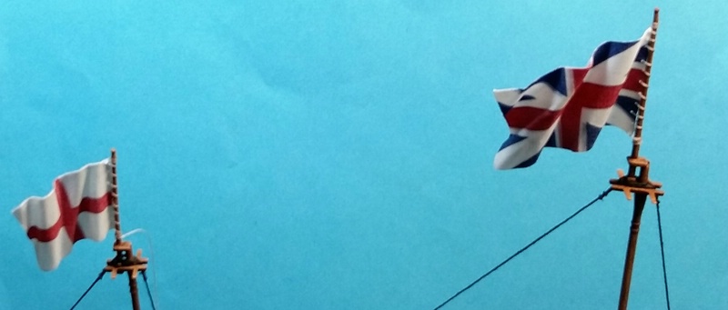

Zwischendurch habe ich mich den beiden Flaggen (Union Jack und Georgskreuz) gewidmet und genau so gemacht wie bei meiner Victory beschrieben. Leider bin ich beim "Union Jack" etwas verrutscht.... so das vor- und rückseite nicht 100%ig aufeinander passt. Sieht man aber auch nur auf dem Makro. Bei dem Foto habe ich mal die Papierflagge daneben gehalten und denke, das mit der Stoffflagge lohnt sich auf jeden Fall.... guckst du: Hier mal beide Flaggen...: Tja, das war es auch schon für dieses mal. Werde dann mal weiter winzig kleine Webeleinensteks knoten.....
Bis denne.... Gruß, Dirk.
