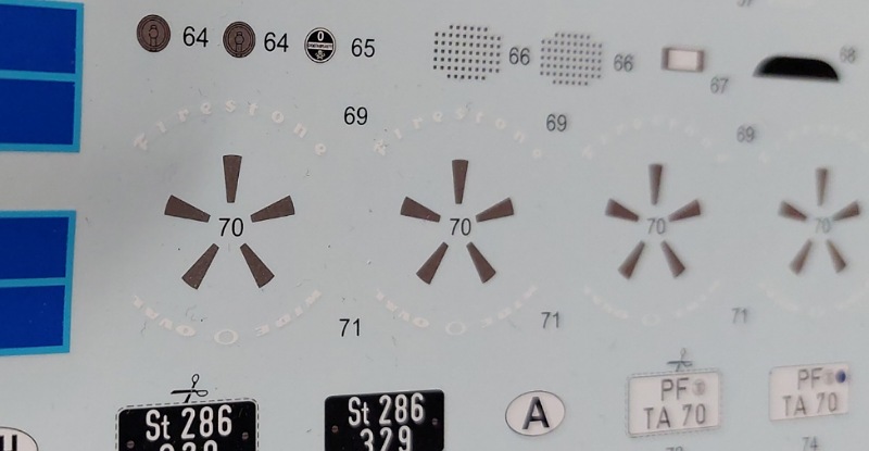

Das war ich nicht, die Reifen sind schon so im Bausatz.
Kann dir da leider nicht weiterhelfen.
Es gibt viele Reifen-Decals im Zubehör, vielleicht taugen die was...
Manche machen das mit Sprühschablonen...
