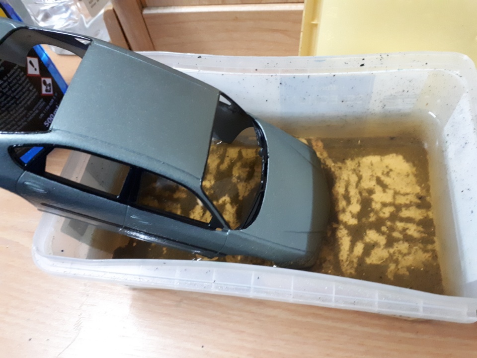

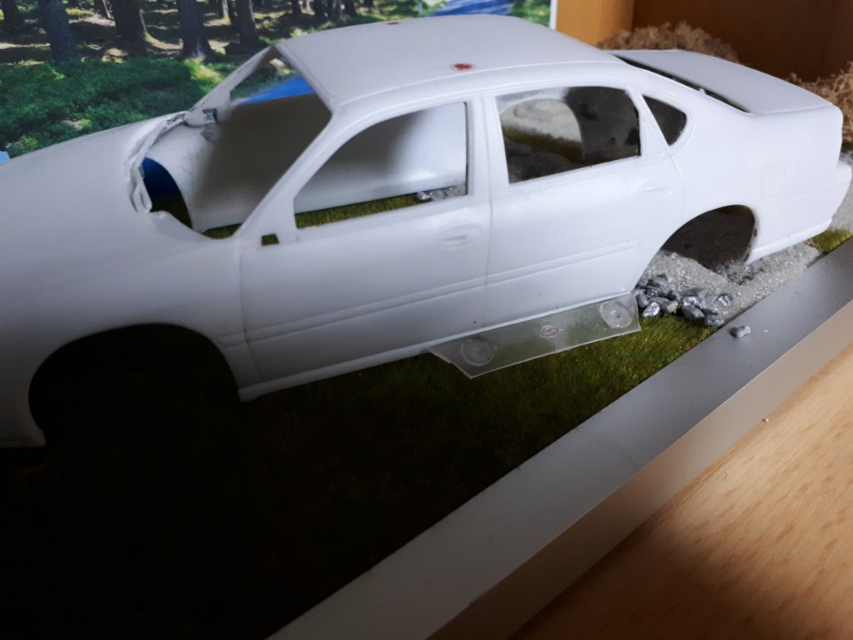

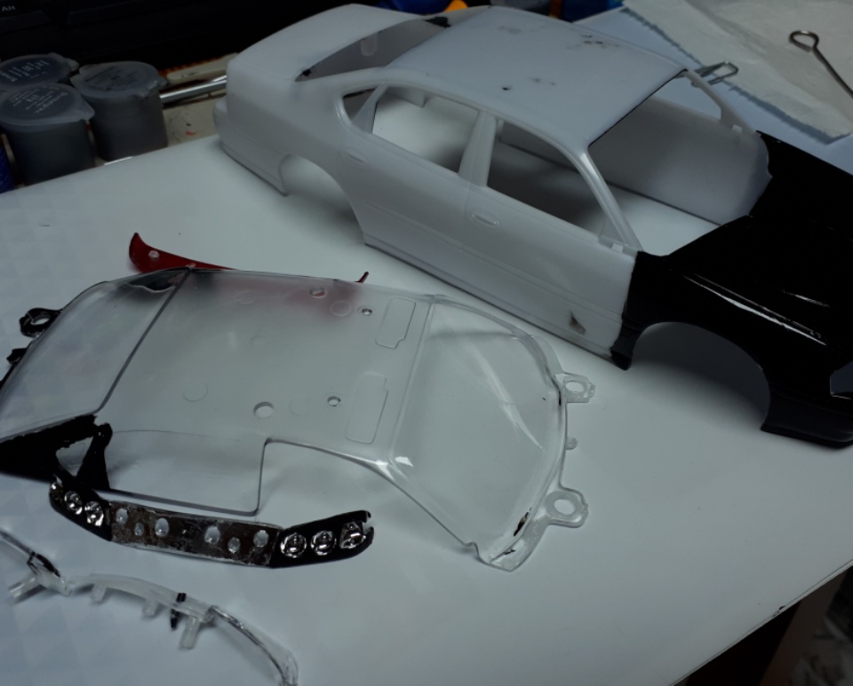

Zuerst kommen die zerlegten Teile ins Spiritus-Bad.
In der Regel bekomme ich die neueren Bausätze auf diese Art immer wieder sauber. Der Grund dafür dürfte sein, dass meistens mit den Aqua-Farben gemalert wurde und diese gehen fast immer ruckzuck und ordentlich ab. Der Chevy war an der Nase schon schwarz gestrichen, aber auch die wurde schnell wieder weiß.
Vor dem Baden
Vor dem Baden
Nach dem Baden
Nach dem Baden
Wenn man die geklebten Teile ein paar Tage länger im Spiritus lässt, kann es passieren, dass auch der Kleber "müde" wird, was dann für's Zerlegen super entgegenkommt.

Zerlegt wurde der Chevy "gewaltfrei" ohne Bruch. Nur dort, wo der Kleber unter leichtem Zwang aufgab, wurde zerlegt.
So blieben am Ende die Karosserie, Scheiben, Innenausstattung, Unterboden und Leuchten übrig.
Die Scheinwerfermaske und die Rückleuchten mussten etwas heftiger in die Mangel genommen werden. Der Kühlergrill ging nicht mehr zu entfernen.

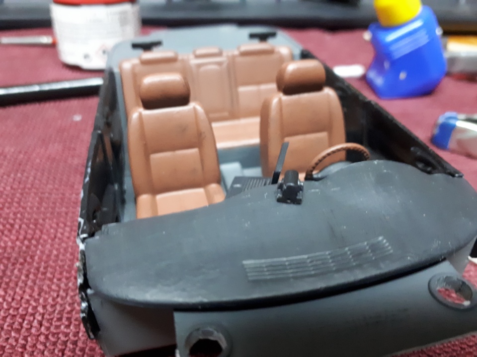

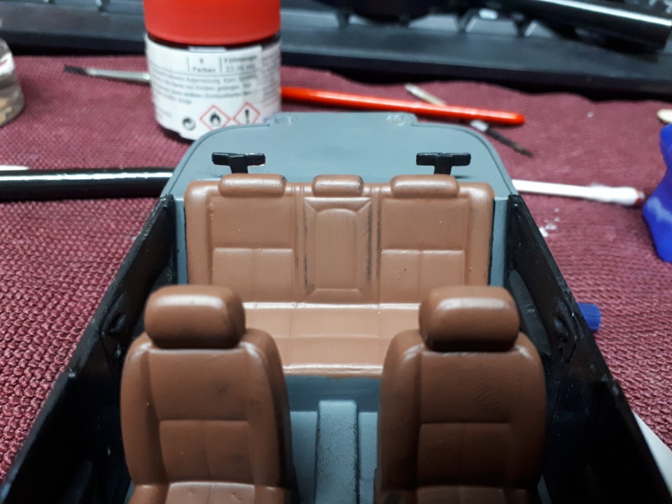

Umbauten gab es am Boden gar nicht, die Inneneinrichtung wurde um die Trennwand und das Gewehr erleichtert und umcoloriert.
Gewehr
Gewehr
Innen1
Innen1

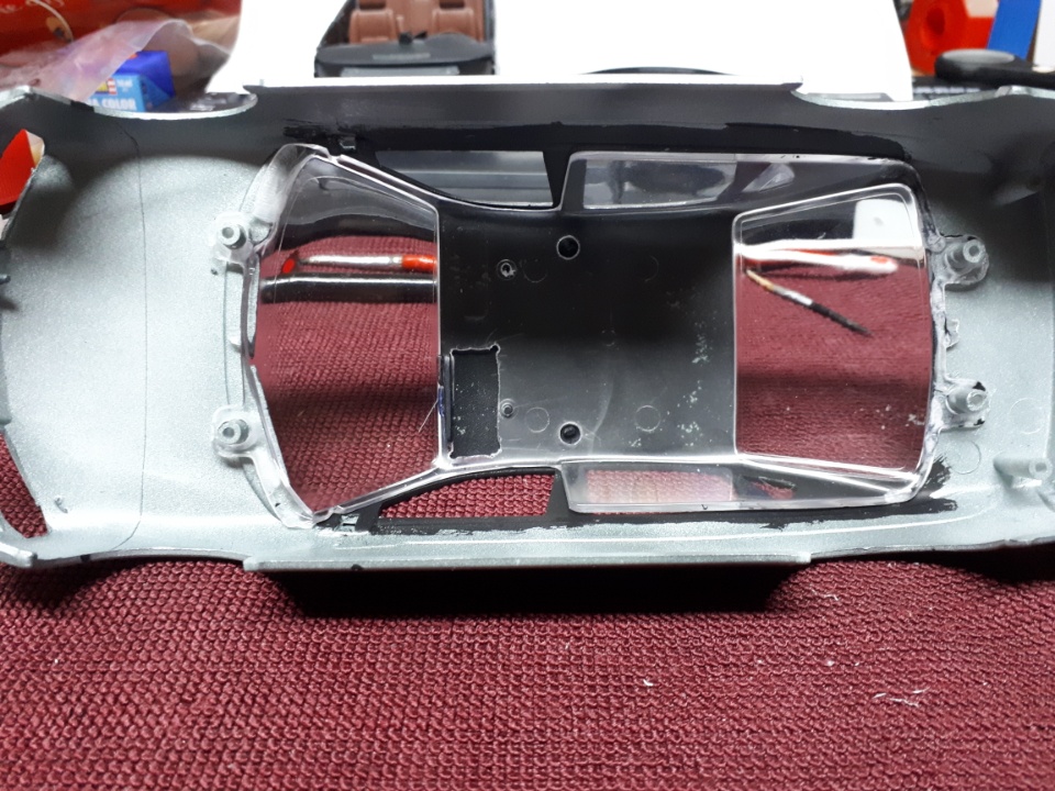

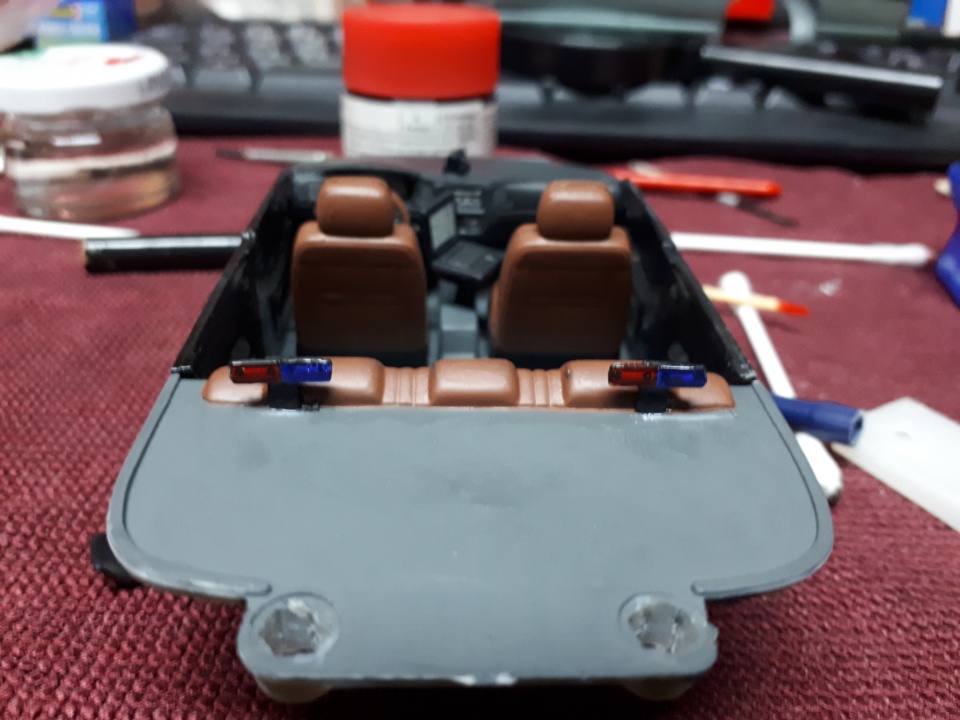

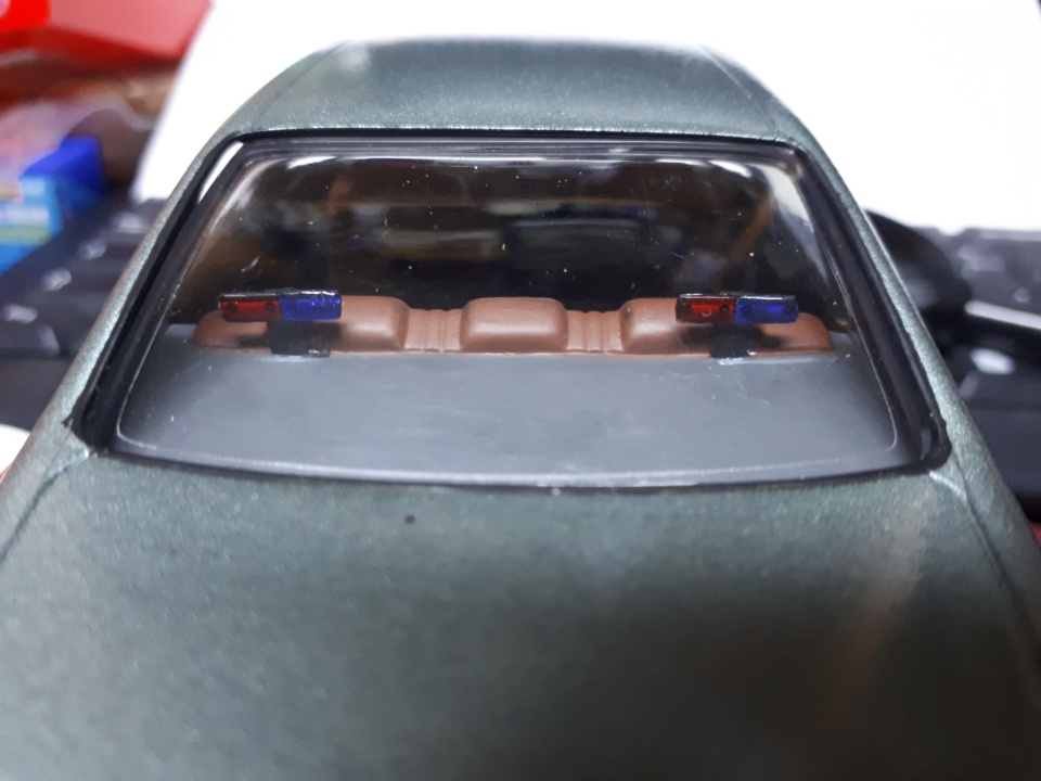

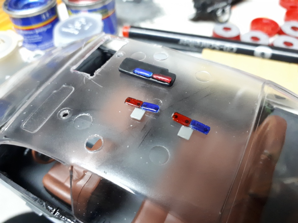

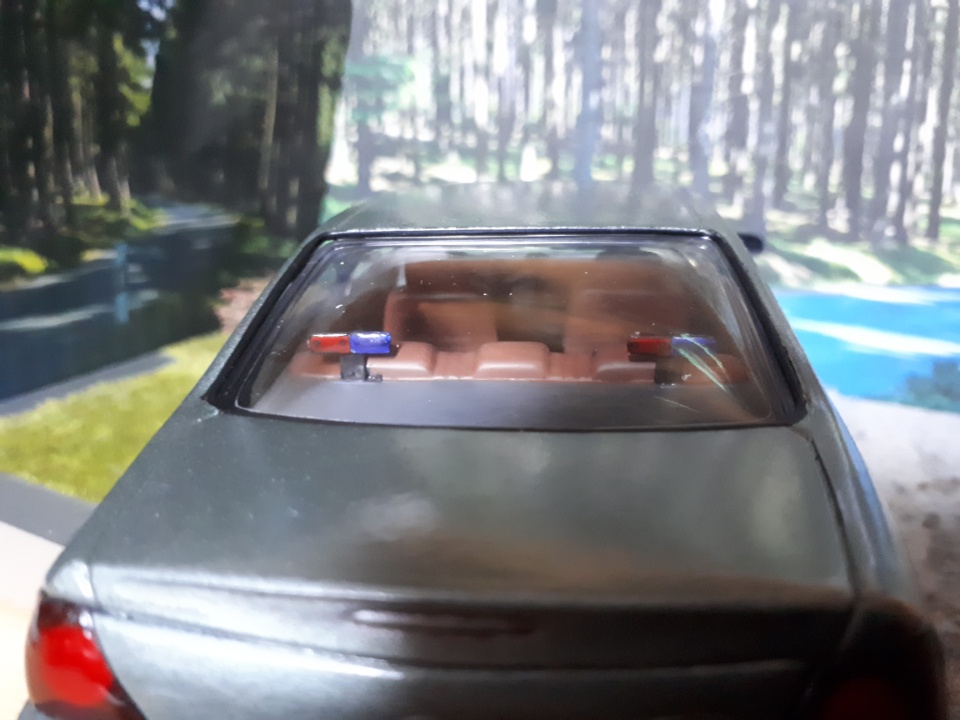

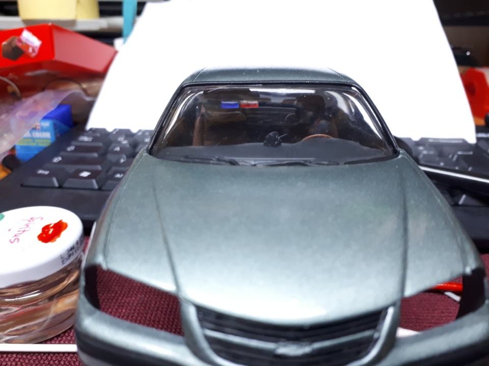

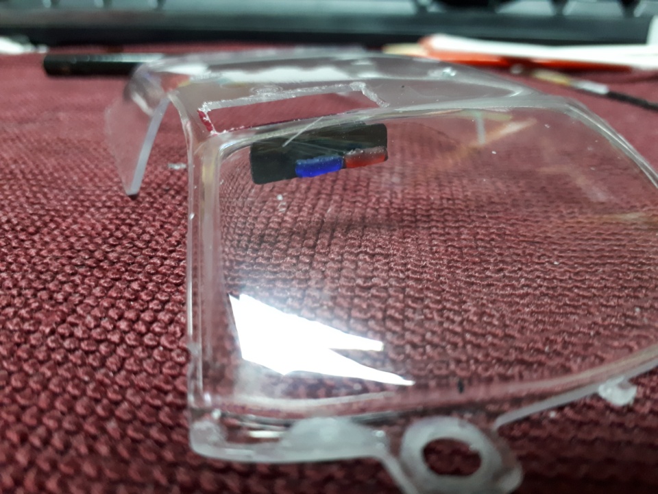

Das Glassegment wurde bearbeitet, dort wurde eine Sonnenblende herausgesägt und auf Form gefeilt. Danach kamen "Blaulichter" darauf. Die Blaulichter sind Klarsichtteile aus der Restebox und sollten vom Golf 1 gewesen sein. Diese Blinklichter wurden auf der Rückseite(spätere Klebeseite) weiß #301 gepinselt, damit das blau#752 und rot Tamiya X-27 deutlicher zusehen sind. Genau so wurden auch die beiden "Leuchtreklamen" auf der Hutablage gebaut. Diese bestehen aus den US-Blinker (Seitenleuchten) vom Golf1. Bei denen habe ich zuvor die "Schraubenlöcher" schwarz gemacht und wieder abgerieben. Ich finde das einen netten Effekt, sieht fast aus, als wären wirklich Schrauben drinnen.
Für Innen ist nun alles erzählt.
Blaulichter1
Blaulichter1
Sonnenblende
Sonnenblende
Bl1
Bl1
Bl2
Bl2
Bl3
Bl3
Bl4
Bl4
Bl5
Bl5

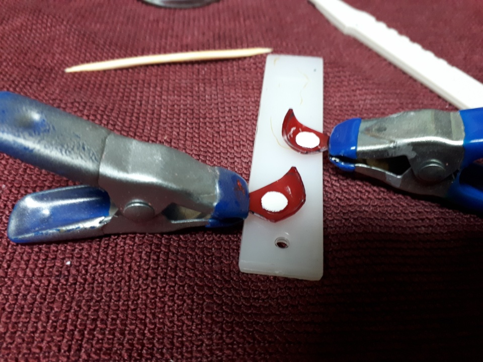

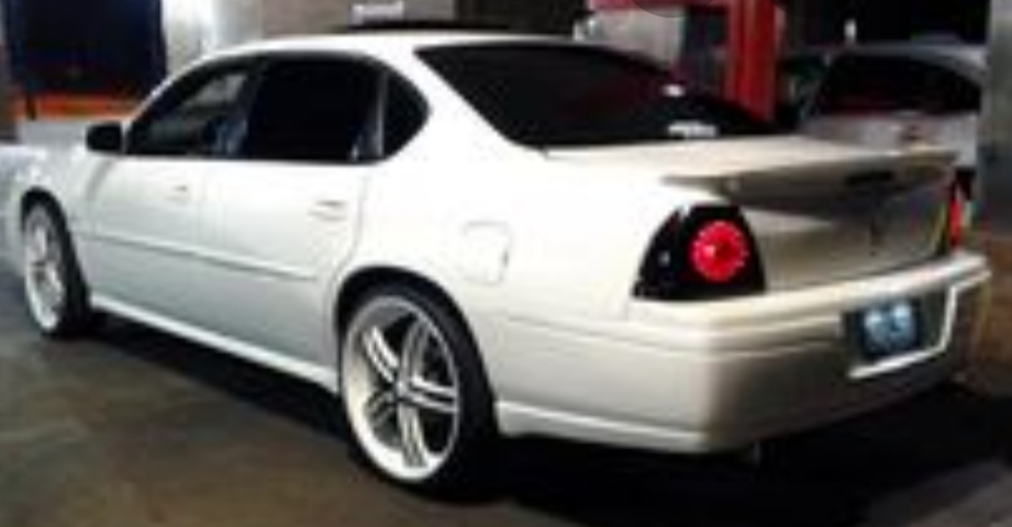

Außen habe ich nach irgendetwas "anderem" im Netz gesucht und auch etwas gefunden, was ich umsetzen wollte.

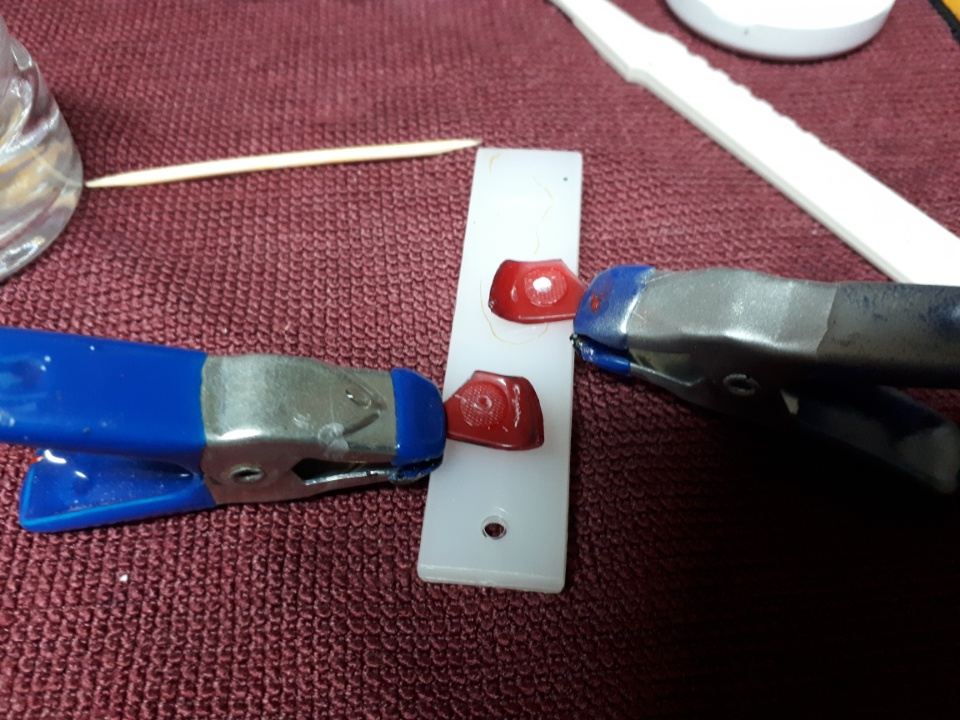

Hier habe ich die Heckleuchten geändert.
Die eigentlich komplett rote Leuchtenmaske habe ich geteilt, so dass das Mittelteil an der Kofferraumklappe bleibt und Wagenfarbe bekommt. Die äußeren Rückleuchten wurden "getönt"
Dazu habe ich den runden Teil, von hinten weiß#301 gemacht, den restlichen Bereich schwarz#302 und zum Abschluss noch Tamiya Clear Red von außen darüber. Das weiß war, so empfinde ich es, zu grell, ein grau wäre wahrscheinlich passender gewesen.
Vorbild Quelle Pinterest!
Trenn1
Trenn1
Ohne 1
Ohne 1
Schritt 1 original
Schritt 1 original
Schritt2 weiß
Schritt2 weiß
Schritt3 weiß
Schritt3 weiß
Schritt 4 schwarz
Schritt 4 schwarz
Ergebnis 1
Ergebnis 1

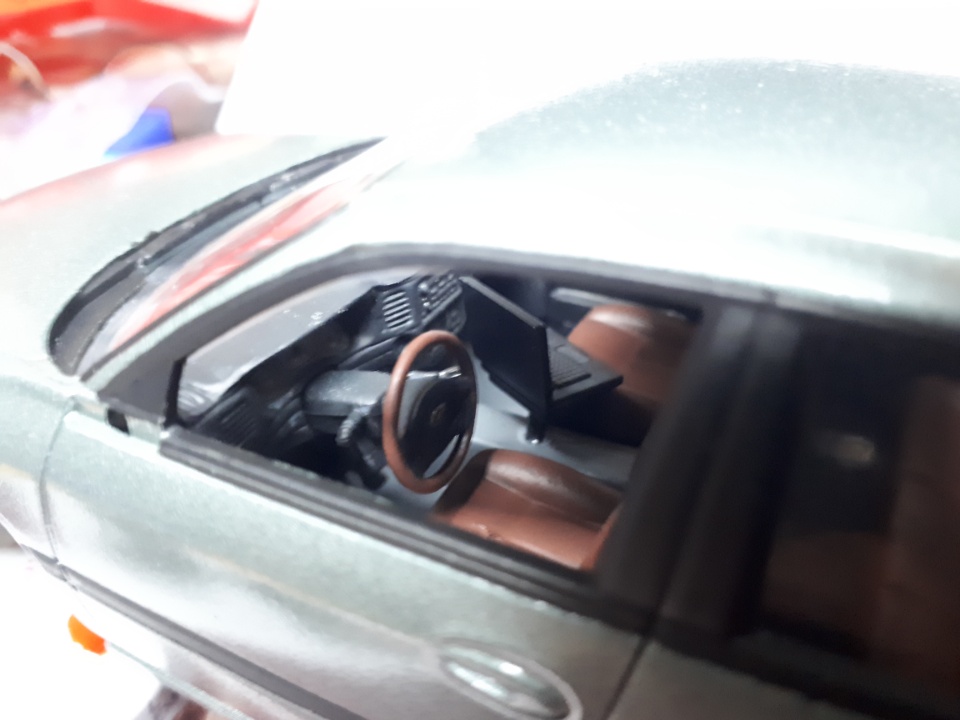

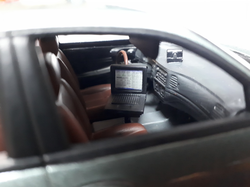

Sehr schön soweit, die kleine aber feinen Umbauten wie die Strobes oder der Laptop gefallen mir echt gut :thumbup:. Bin gespannt auf das Endergebnis.
Beiträge: 4637
Has thanked: 122 times
Been thanked: 154 times
Danke euch !
Der Laptop und die Kamera sind Bestandteile des Bausatzes.

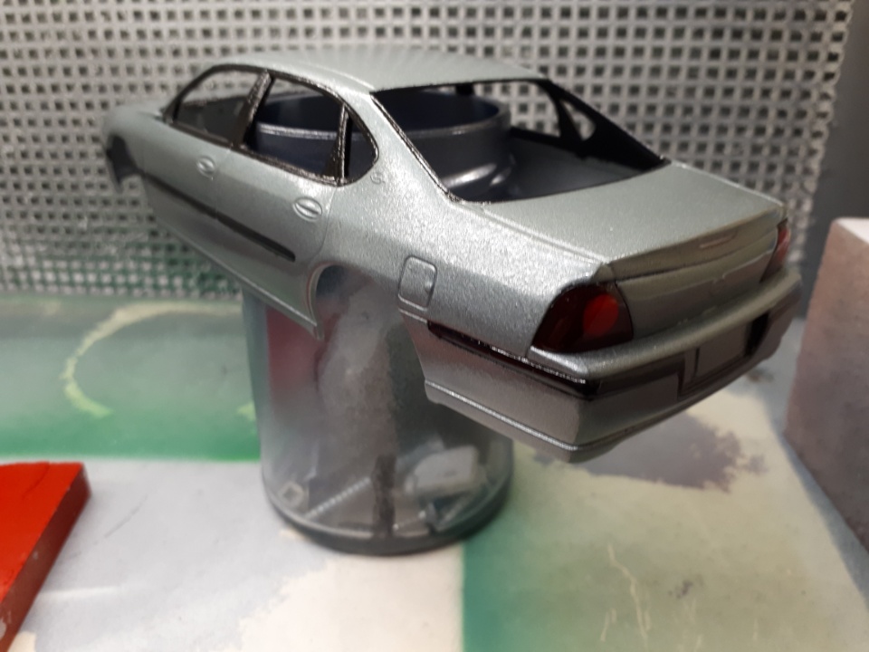

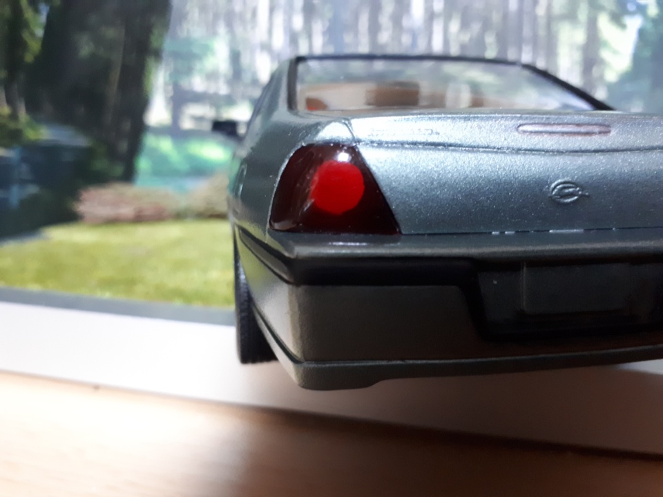

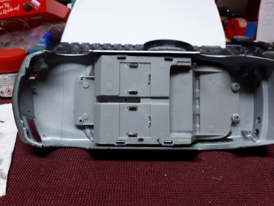

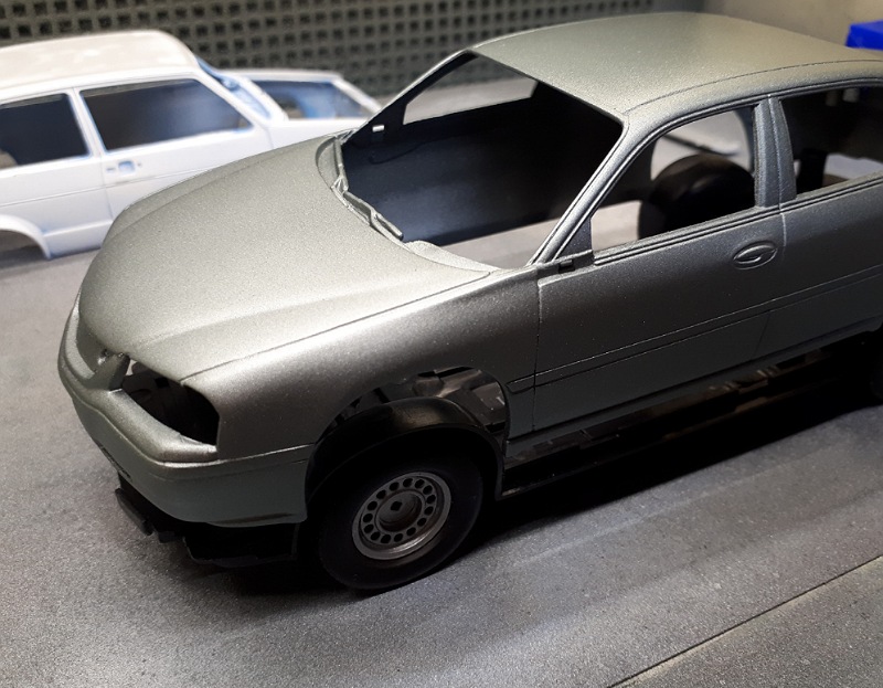

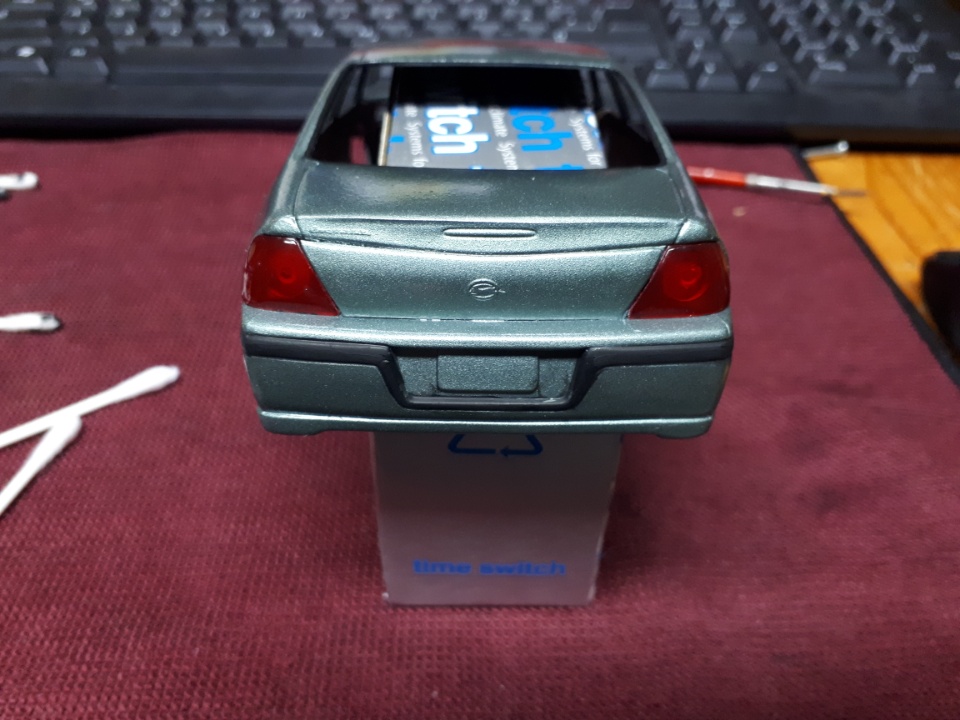

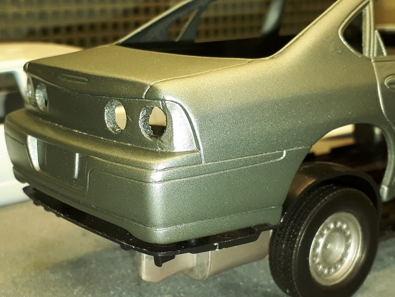

So, dieses Mal war es eine schwere Geburt. Dadurch, dass ich ihn grundiert hatte und sich beim Spiritus-Einlegen auch Teile der Grundierung abgelöst haben, musste alles runter.
Dabei musste ich feststellen, dass die roten Rückleuchten lackiert waren und kein transparent-rotes Plastik.

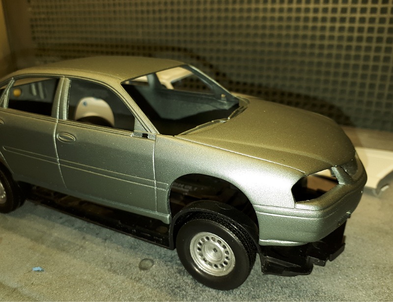

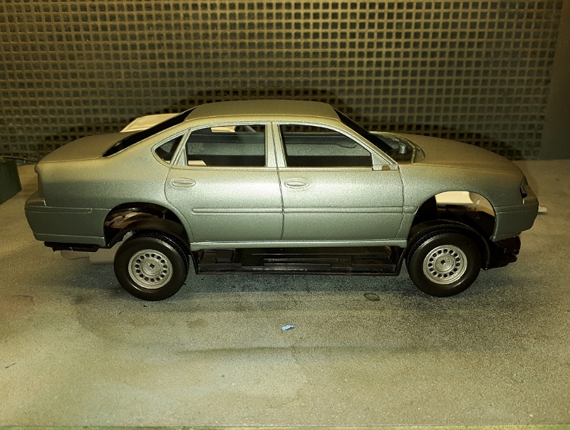

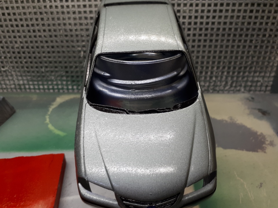

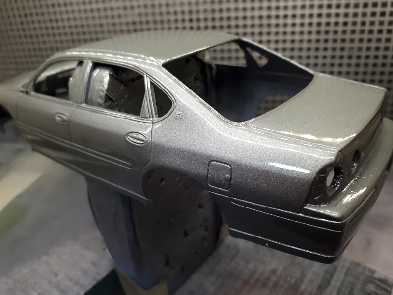

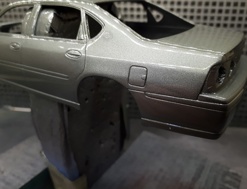

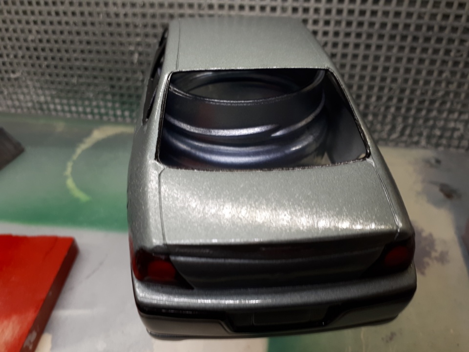

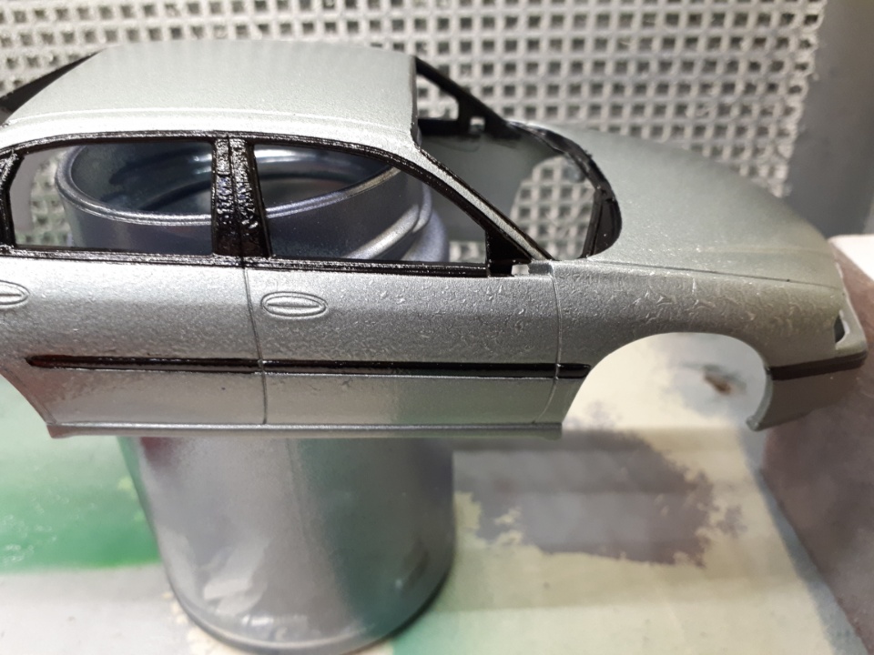

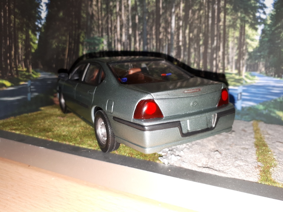

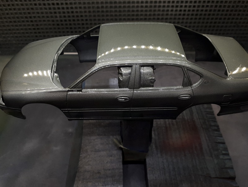

Hi Leute!
Heute hatte ich einmal Muse.
Der neue Kompressor wollte ausprobiert werden und der Impala brauchte Farbe.

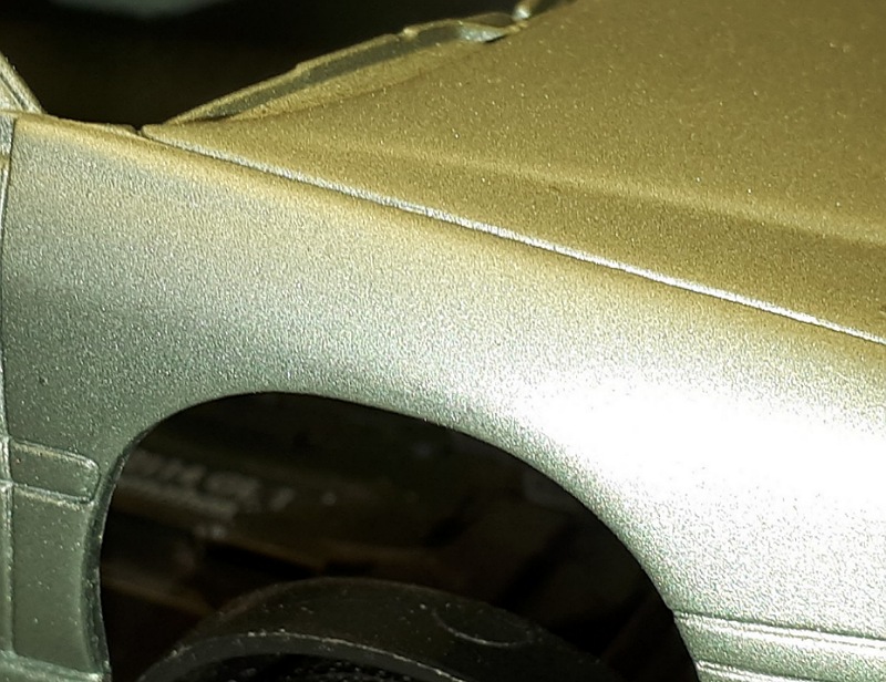

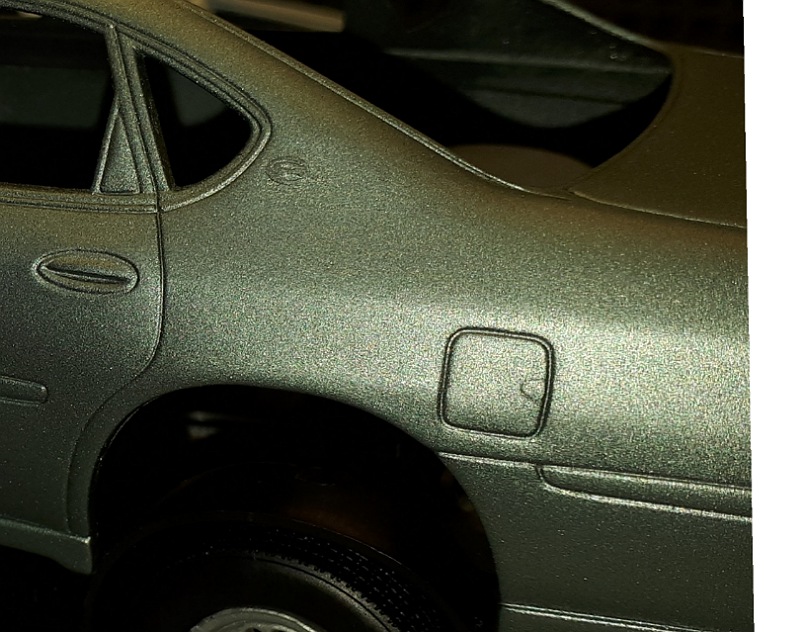

Wie schon zuvor, habe ich das carmetallic wieder genommen. Mit 0,2er Düse habe ich dann heute herum experimentiert. Mit genug Luft geht sogar meine NoName Airbrush ganz gut.
Hier das heutige Werk:
Das letzte Bild gibt den Farbton relativ echt wieder, aber bei dieser Beleuchtungseinstellung konnte ich das "Glitzern" nicht zeigen, wie auf den Makros. Nun werde ich wieder eine Woche warten, bevor Klarlack darüber kommt☹️
A
A
S
S
D
D
H
H
F
F
G
G

Schon besser. Bin gespannt, wie der Lack mit Klarlack raus kommt.
Für die Felgen würde ich schwarz seidenmatt #302 nehmen. Dann kannst Du in diesem Zuge auch die Fensterrahmen und Schrammleisten machen ;)

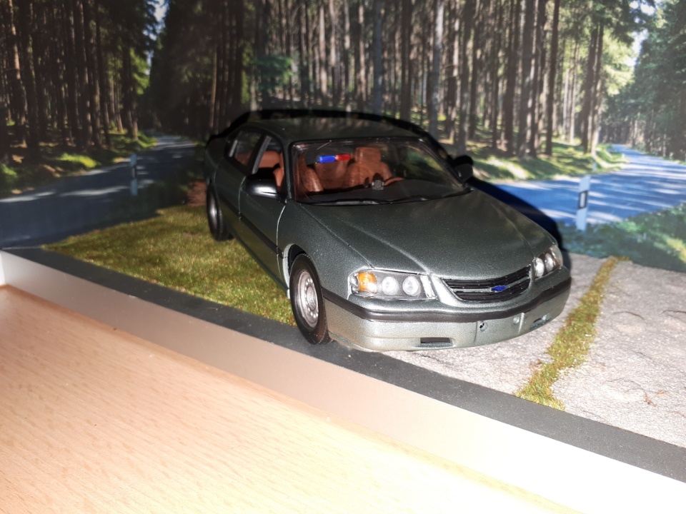

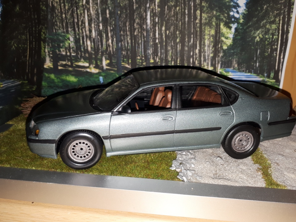

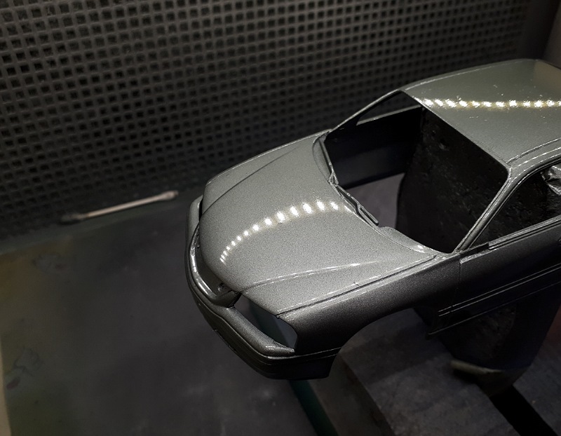

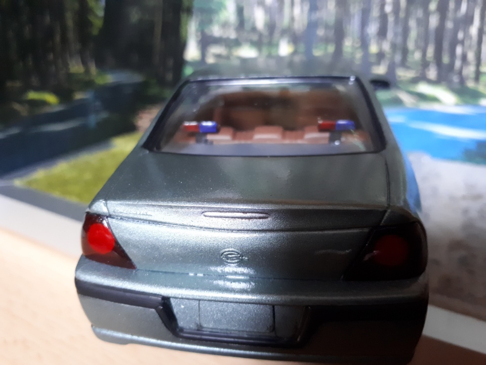

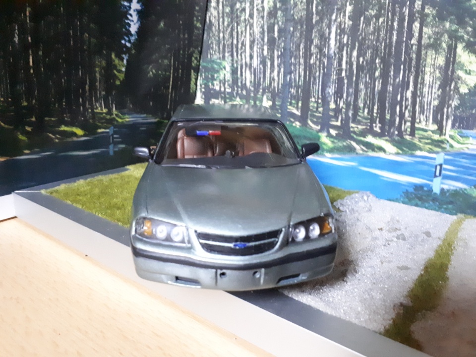

So, war bisschen ungeduldig, Klarlack ist drauf. Nichts passiert bis jetzt (außer Staub☹️). Das Glitzern von vor dem Klarlack ist bei Kunstlicht nicht (mehr) zu sehen. Das ganze einmal bei Tageslicht betrachten...
Hier der aktuelle Zustand:
S
S
A
A
F
F
D
D
