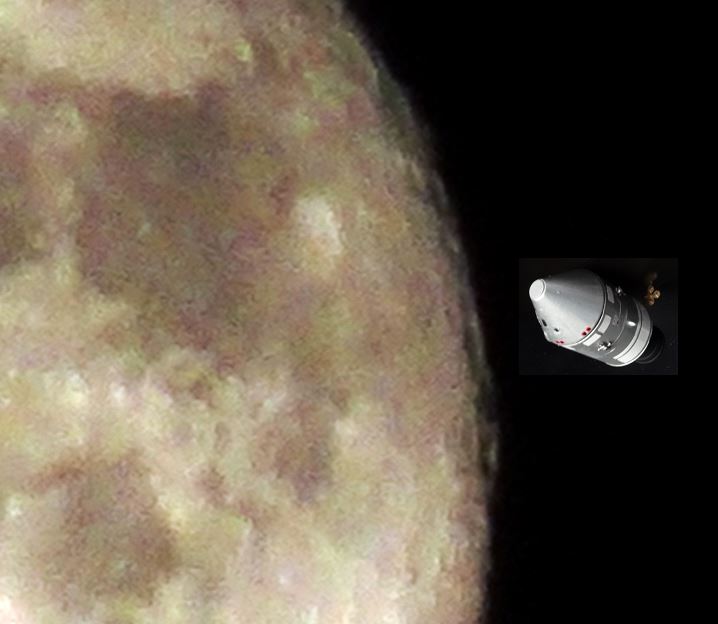

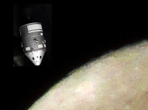

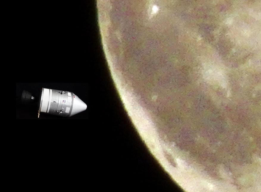

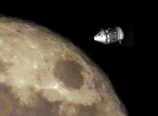

Hochgeschätzte Modellbauer,
Anbei mein Zusammenbau des Revell 1:100 Bausatz 04831 der Apollo Command & Service Module. 8-)
Apollo 8 startete am 21.12.1968, umkreiste an Heiligabend / 1. Weihnachtsfeiertag 10 mal den Mond und landete am 27.12.1968 wieder auf der guten alten Erde.
Zu ersten Male umkreisten Menschen einen anderen Himmelskörper als die Erde.
Legendär wurde der Flug durch die Weihnachtsbotschaft - Vorlesen der Schöpfungsgeschichte aus der heiligen Schrift, die für Juden, Christen und Moslems annähernd identisch ist :o .
https://www.youtube.com/watch?v=ToHhQUhdyBY
Auch die Bilder eines Erdaufganges sorgten für Aufsehen
https://www.youtube.com/watch?v=6vvNxhlP1jA
Der Zusammenbau des Bausatzes ist relativ einfach. Ein erhöhter Schwierigkeitsgrad stellt die Detailierung des Service Modules dar, dessen Gravuren ein anderes Muster zeigen, als tatsächlich geflogen ist (Vielleicht ein früherer Entwurf).
Mit etwas Geduld, Geodreieck und Taschenrechner können die weißen Abstrahlflächen rekonstruiert werden :geek: .

Coole Bilder. So kommt Dein Modell gut zur Geltung.
Sehr sauber gebaut!

Zunächst einmal vielen Dank satori für Deinen positiven Kommentar (leider extrem verspätet)
Dann die Sachen mit dem Service Module :ugeek::
Tatsächlich gab es eine Block 1 und Block 2 Ausführung.
Die Block 1 Ausführung flog nur die unbemannten Testmissionen und war für Apollo 1 vorgesehen.
Diese wird in den Revell Bausätzen (1/96 - 1/100) dargestellt.
Die Block 2 Ausführung beinhaltete die Voraussetzung, das Apollo Raumschiff (Commando und Serviceeinheit) mit dem Lunarmodule steuern zu können.
Alle bemannten Missionen flogen mit der Block 2 Ausführung. Zu erkennen ist die Block 2 Ausführung an der acht kleineren weissen Radiatorflächen oberhalb der Steuerdüsen und zwei grössen Flächen unterhalb der Mitte.
