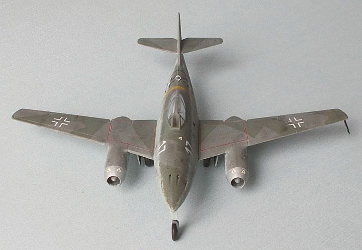

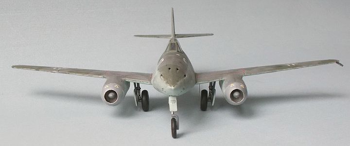

Dieser Bausatz von Smer ist eine Variante des alten Heller Bausatzes. Die Aufwertung mit ein paar PE-Teilen hat eigentlich nichts gebracht, da die meisten Kleinteile im Cockpit verschwinden und der Bausatz selber altem Standard entspricht. So sind z.B. die Fahrwerksschächte nicht detailliert und außerdem falsch. Der Fahrwerksschacht hat beim Original keine Decke, er ist offen und man kann die Unterseite der Kanzelwanne sehen, was am Modell aber nicht der Fall ist.
Die Rumpfhälften waren wohl leicht verzogen, so dass auf der Unterseite Spachtelarbeit erforderlich war.

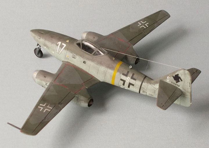

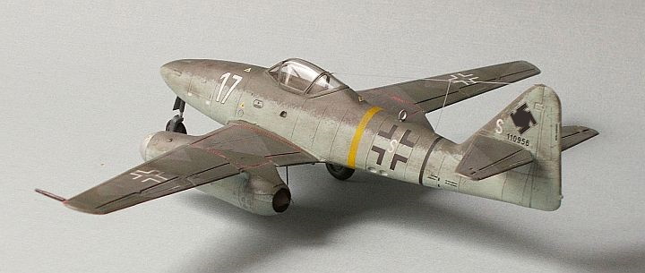

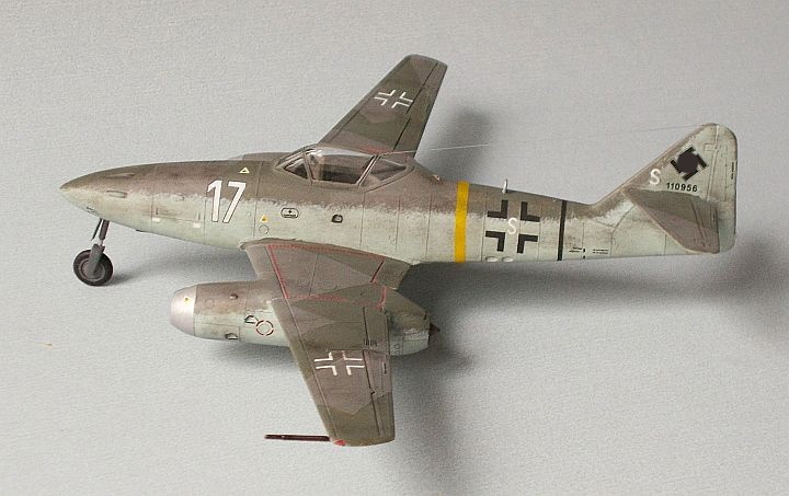

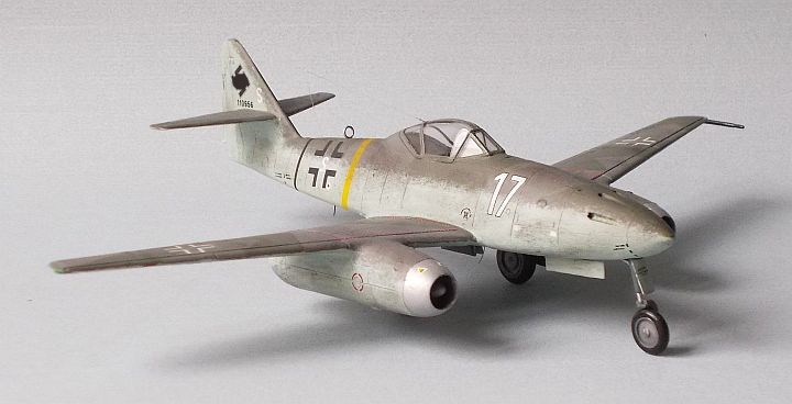

Erwähnenswert sind die vielen Abziehbilder des tschechischen Herstellers, die sich gut verarbeiten ließen. Sie lösen sich so schnell vom Trägerpapier, dass man sie nur kurz ins Wasser eintauchen darf, und liegen gut auf.
Aus dem Bausatz lassen sich zwei deutsche und eine tschechische Maschine bauen. Ich habe die Ausführung von Oberst Heinz Bär gewählt, weil ich annahm, dass die beiden schmalen Rumpfbänder sich besser aufbringen ließen als das breite blau-weiße der anderen Version.
Der leicht "fluffige" Übergang des Tarnanstrichs ist mir nicht gelungen. Wahrscheinlich wäre es besser gelaufen, wenn ich mit den Grautönen vorschattiert und unterschiedlich stark mit Blau übermalt hätte.
Für RLM 74 Dunkelgrau habe ich Revell 67 Grüngrau und für RLM Grauviolett Revell 47 Mausgrau genommen. Die Unterseite RLM 76 ist eine Mischung aus Weiß und Hellblau. Pinselbemalung mit AquaColor, Alterung mit trockenen Pigmenten und Versiegelung mit Mattlack gespritzt.
Die Eleganz der Schwalbe kommt im Modell gut heraus. Irgendwie gefällt sie mir.

Mir gefällts.
Und für den Maßstab und einer Pinselarbeit find ich den Übergang sehr gut gelungen, da brauchst nicht denken das es schlecht gelungen sei.
Ich finde es auch sehr gelungen :thumbup:
grade auch bei dem Maßstab.

Die gefällt mir richtig gut!

Toll gemacht, gefällt mir
Eine Menge zu Zeit im bau.

Schöner Vogel.
Hast du gut hinbekommen :respekt: :clap: :thumbup:

Die ist wirklich super geworden! Und das mit Pinsel in dem kleinen Maßstab!
