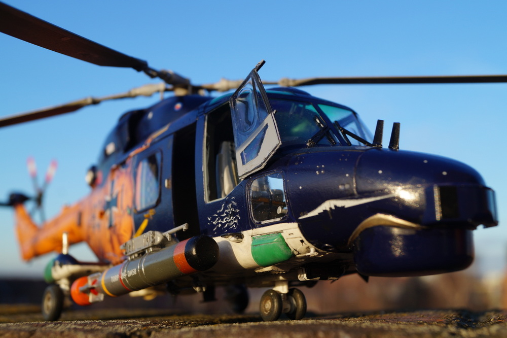

Auch wenn ich es nicht ganz im mir selbst gesetzten Zeitplan geschafft habe, ist mein Vorweihnachtsprojekt nun doch fertig geworden:
Seeluchs bei Tageslicht
SL 01.JPG (185.02 KiB) 5344 mal betrachtet
Neben dem Massstab hat mich natürlich die Sonderlackierung gereizt und herausgefordert. Es war eine Herausforderung und ich war stellenweise auch sehr gereizt. Mehr als einmal sind mir die ultradünnen Decals zur Darstellung des Luchspelzes ein- und gerissen. Mal abgesehen davon, hat der Zusammenbau sehr viel Spaß gemacht. Die Passgenauigkeit war m.E. hervorragend. Und mit dem Endergebnis kann ich mich dann aber doch anfreunden. Lackiert habe ich mit der Airbrush und den Revell Aqua Farben. Ein wenig verschmutzt wurde mit den Enamel Washings von AK Interactive.

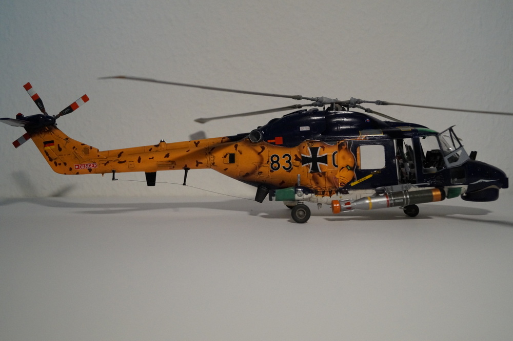

Von links
Von links
SL - von linsk.JPG (148.79 KiB) 5344 mal betrachtet
Von rechts
Von rechts
SL - von rechts.JPG (151.67 KiB) 5344 mal betrachtet

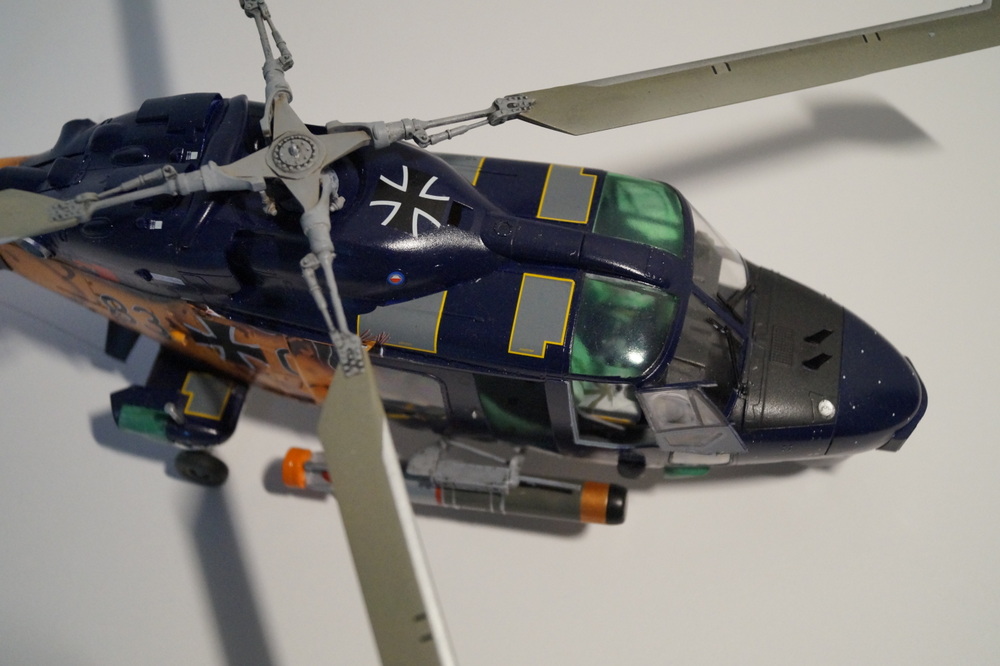

Von oben
Von oben
SL - von oben.JPG (170.01 KiB) 5344 mal betrachtet

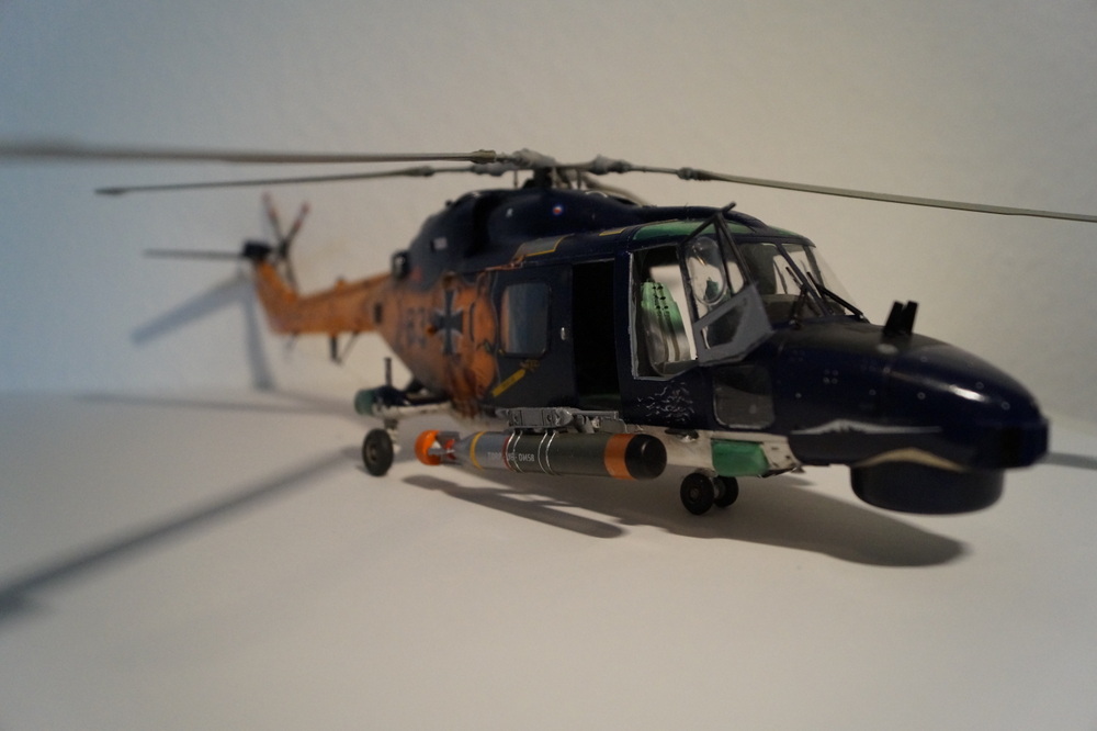

Kritik gibt es aus meiner persönlichen Sicht nur für die zum Teil unübersichtliche Bauanleitung. Wie an anderer Stelle schon bemerkt, finde ich es toll, wenn auf den Spritzlingen ein Buchstabe angebracht wird. Warum dieser dann nicht in der Bauanleitung auftaucht, erschließt sich mir nicht. Die Maskierschablone für den Luchs ist auch toll. Nicht so toll ist aber, dass nach meiner Erfahrung die Schablone nicht die "Dachreling" an der Kabine berücksichtigt. Wünschen würde ich mir noch, dass die für die verschiedenen Konfigurationen (mit Sonar, mit MG, mit Torpedos und/oder Raketen) notwendigen Bauschritte eindeutiger beschrieben werden.
Ich habe diese dann weggelassen und mich nur für die externen Waffenträger entschieden

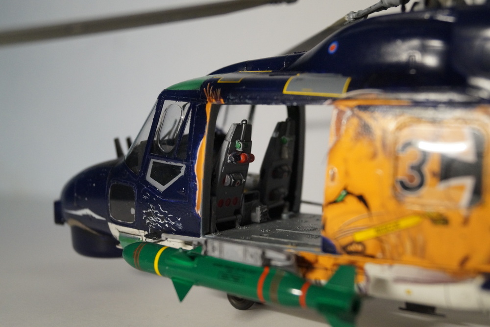

Es gibt für das Modell ein BigEd Set von Eduard. Darauf habe ich verzichtet, da man später eh nicht mehr viel von dem Cockpit sieht. Und der Preis von ca. 54 € in keinem Verhältnis zum Bausatzpreis stand bzw. steht. Derzeit gibt es das Modell für 15 € im Universum des Modellbaus.

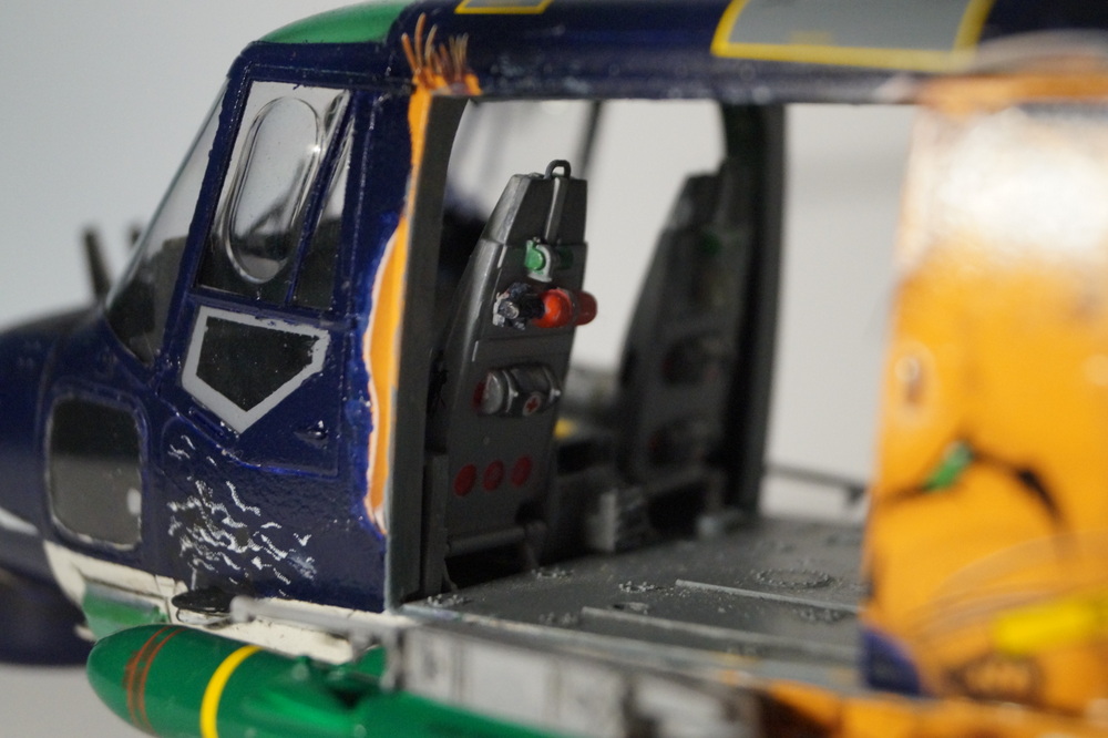

Innenraum
Innenraum
SL - von innen 1.JPG (172.65 KiB) 5344 mal betrachtet
Weiter innen
Weiter innen
SL - innen.JPG (184.79 KiB) 5344 mal betrachtet

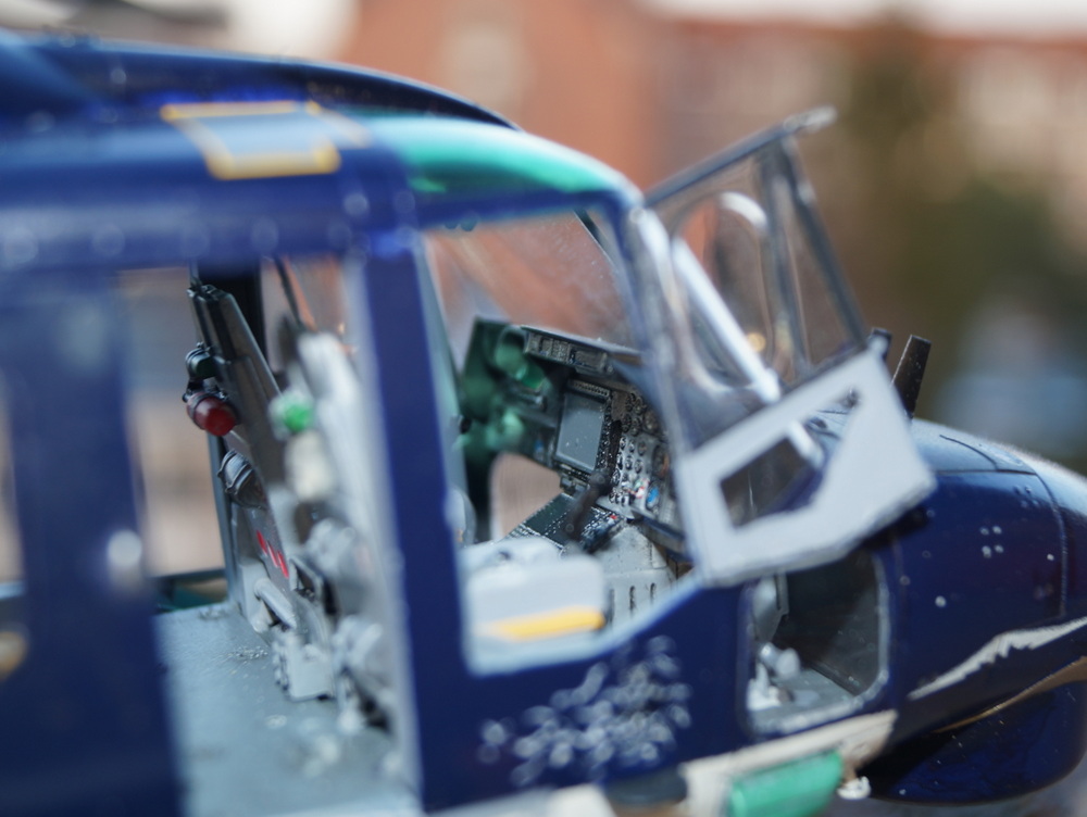

Cockpit
Cockpit
SL - Cockpit.JPG (176.48 KiB) 5344 mal betrachtet

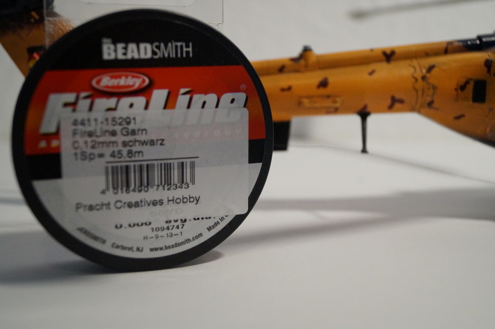

Hier noch ein kleiner Shoppingtipp.
Antenne
Antenne
SL - Z01.JPG (146.99 KiB) 5344 mal betrachtet

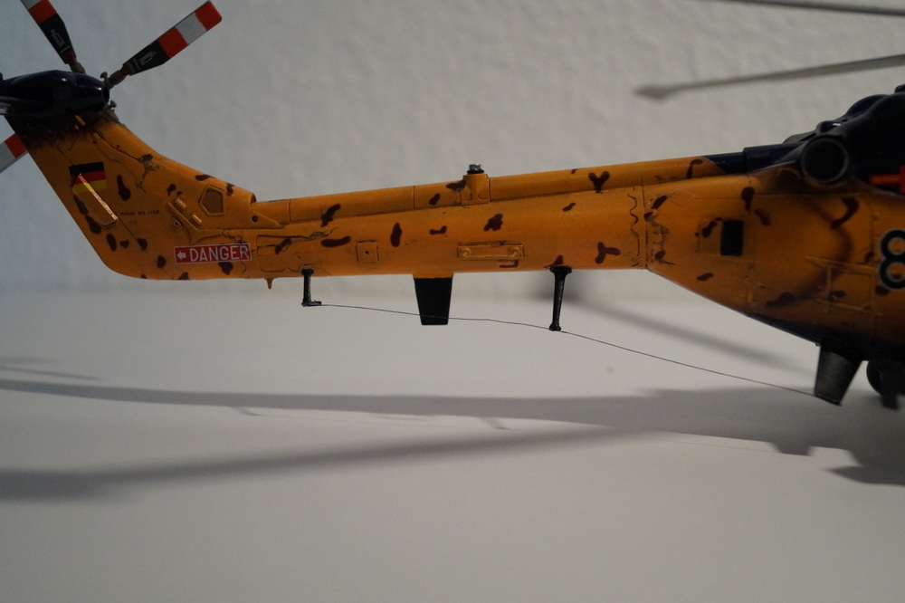

Um den Antennendraht darzustellen, habe ich 0,12 mm "starkes" FireLine Garn aus dem Bastelbedarf verwendet.
Antennendraht
Antennendraht
SL - Z02.JPG (150.29 KiB) 5344 mal betrachtet

Sieht gut aus! Schön ist vor allem, dass die ganzen Türen auf gehen. Das mag ich :)

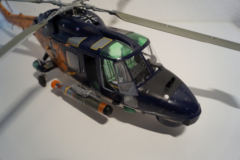

Wie hast Du die grünverglasten Scheiben gemacht? Ich baute bisher "nur" mehrere CH-53. Darin wird dieser Farbton mit grün und viel Klarlack gemischt. Ich meine 1:9. Kann mich irren. Ich habe zufällig Glühlampenlack in grün gefunden. Der eignete sich perfekt: transparent und lackierfertig ohne verdünnen zu müssen.

IchBaueAuchModelle hat geschrieben:Wie hast Du die grünverglasten Scheiben gemacht?
Hai Christian,
ich verwende dafür Tamiya Clear Green. Das lässt sich ebenfalls ohne Verdünnung aufpinseln oder airbrushen.
