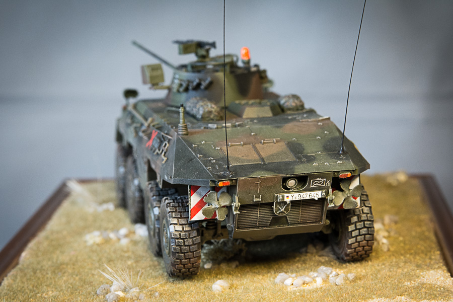

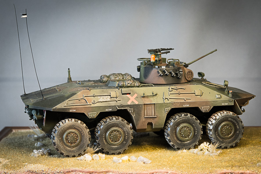

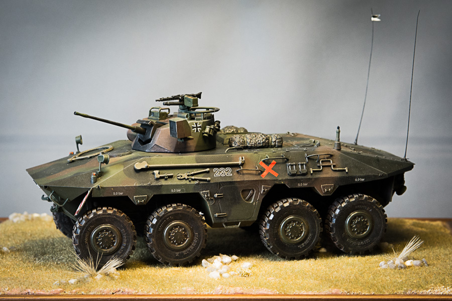

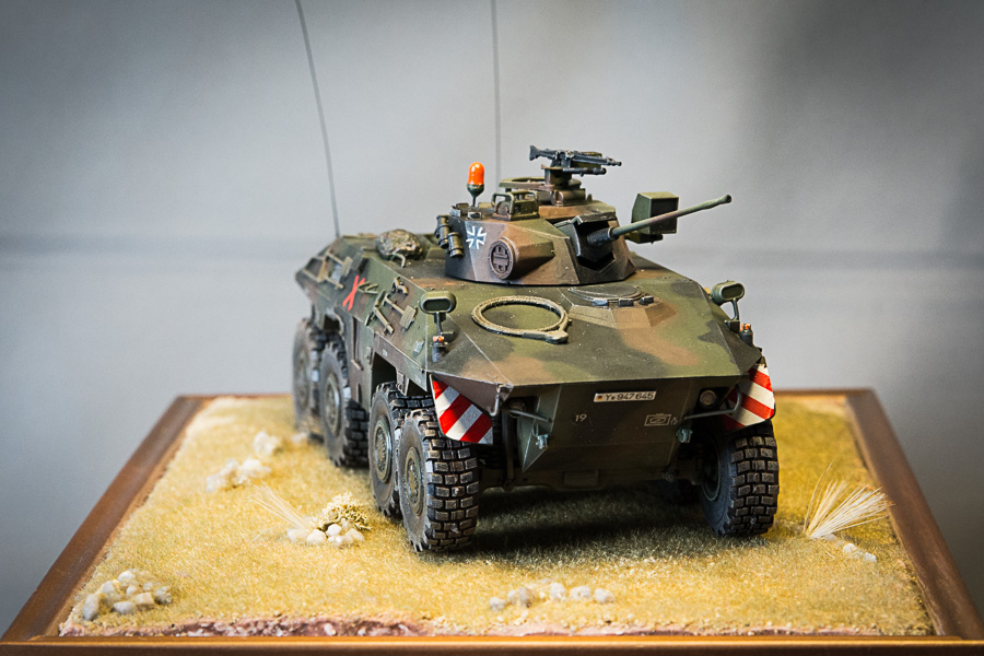

endlich mal wieder ein neues Modell fertiggestellt.
Folgend ein paar Bilder des Revell SpPz Luchs in 1:35.

Aha-->die klassische Trockenmalmethode energisch angewendet.
Mit Patafix ( o.ä. ) maskiert ?

Vielen Dank!
Immer her mit Anmerkungen und Verbesserungsvorschlägen! Dafür ist das Forum ja da
Ich habe das Tarnschema aus der Anleitung auf die richtige Größe kopiert, ausgeschnitten und als Schablone benutzt.
Der Trockenmalpinsel wurde schon kräftig geschwungen
zudem habe ich Kanten an exponierten Stellen mit dem Garphitstift (Bleistift) bestont und diesmal die Schaniere mit einem weißen Buntmalstift hervorgehoben - vielleicht etwas zuviel des Guten
aber ich muss zugeben, dass ich diese - ich sag mal) starken Kontraste sehr mag. Das nächste mal aber wieder weniger.... bei den Reifen muss ich auch noch üben. Die werde ich vielleicht nachbearbeiten.
Guten Start in die Woche!

Servus Toto,
schöner Luchs!
Komplett OOB gebaut?
Die Tarnung sieht Klasse aus, nicht zu scharfe Kanten aber auch nicht zu verschwommen.
Leider hast du die Reifen in Fahrtrichtung links falsch aufgezogen, alle 4.
Die Nebeltöpfe gehören glaube ich auch nicht so hin, die sollten nach vorne ausgerichtet sein.
Venylreifen sind schwer zu bemalen, da die Farbe nur schlecht haftet, zumindest bei meinen TPz`s war es so. Besser wären Resinreifen, kosten natürlich zusätzlich
Gruß Viktor
schöner Luchs!
Gruß Viktor

Da DU mich ermutigt hast:
Ja das Trockenmalen ist Einer der Punkte die ich nicht so ganz perfekt empfinde.
Bei den Scharnieren finde ich es noch im Rahmen, bei den Reifenflanken tatsächlich ein wenig zu prominent, wie DU es ja auch selber bereits festgestellt hast.
Aber ich finde es immer noch nicht so arg daß ich es beanstanden würde.
Am Heckgitter und dem Leitkreuz finde ich es in der Intensität sogar erwünscht.
Sollen die Löcher in den Propellerblättern Beschußschäden sein ???
Die Tarnnetze vom Bausatz fallen meiner Meinung nach stark ab, hier würde ich doch zu Mullbinden o.Ä. tendieren ( die gibt es doch auch in Tarnfarbe ? ).
Mit angemalten Scheinwerfergläsern kann ich mich nicht anfreunden, Scheinwerfer bohre und fräse ich immer auf, "verspiegle" sie mit chrome silver ( o.Ä. ) und "verglase" sie mit einem Mikro Klear Film, finde ich besser.
Auf einer Vignette sollten die Räder wohl doch ein bißchen eingesunken dargestellt werden, bzw. mit Latsch.
Für solche gelben Warnblitzer verwende ich gerne gelbe 3mm LED, die sind durchscheinend und spottbillig.
Die Biegung der steuerbordseitigen Antenne halte ich für physikalisch unmöglich, sie sollte stetig rückwärts gebogen sein, nicht vorwärts.
Mehr Staub, nun ja, das ist bekanntlich Sacher der persönlichen Präferenzen.
Aber nochmals: in der Summe finde ich es als eines der gelungeneren Modelle.
- Toolman Toto
- Beiträge: 1002
- Registriert: Di 14. Aug 2012, 17:24
- Wohnort: Krefeld
Moinsen!
Vielen Dank für die konstruktiven Hinweise! Die werde ich beim nächsten Bau berücksichtigen.
Der ist übrigens komplett OOB gebaut, victor.
Die Idee mit den LEDs ist sehr cool. Daran habe ich gar nicht gedacht, obwohl ich die im Maßstab 1/87 sogar in der Grabbelkiste habe
Aber für die Rundumleuchte wäre das erheblich besser gewesen! Auch das Aufbohren der Scheinwerfen klingt gut. Das probiere ich mal aus. Werde dann mal mit klarem Window Color experimentieren. Davon habe ich noch ganz viel. Das benutzte ich immer zur Darstellung kleiner Wasserflächen.
Auch der Hinweis mit den Tarnnetzen ist gut und das werde ich mal versuchen.
Die Löcher in den Blättern sind beim Abtrennen vom Gussast entstanden.
Der Luchs fährt natürlich vollgas rückwärts, daher die komisch gebogene Antenne
- nein, mal im Ernst, panzerchen, hast vollkommen recht. Ist ein gezogener Gussast. Werde hier mal mit einem Fön versuchen zu richten.
Die Vignette ist tatsächlich nur fürs Foto gemacht. Der Luchs steht später im Regal.
Bin dann sehr gespannt auf Udos Luchs. Auch hier Danke für den LED-Tipp. Nutzt Du denn Resinreifen oder auch die Originalen?

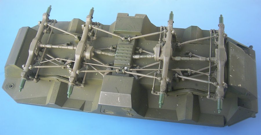

Jetzt weiß ich wieder weshalb ich mir den Bausatz, obwohl mein Beuteschema, jahrelang verkniffen hatte: das komplexe Fahrwerk ist schuld !
REVELL hat es sehr ausführlich und auch diffizil ausgeführt.
Nun gut, Grate waren durchaus vorhanden, sie ließen sich aber recht gut entfernen-->kein wirkliches Problem.
Allerdings ist es tws. schwierig zu montieren weil manche Befestigungspunkte hinter einigen Bauteilen versteckt sind und damit schwer zugänglich.
Die langen Längsstangen passen in der Länge nicht wirklich, außerdem sind sie in dere Bauanleitung falsch.
Der Vollständigkeit halber zeige ich es hier mal damit der Leser es sich besser vorstellen kann.
( Pardon bitte für threadnapping !
Insgesamt werte ich den Bausatz aber als noch gut.

Wow! Das Fahrwerk ist in der Tat gut getroffen und detailliert.
