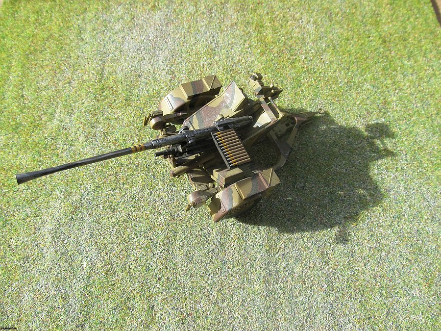

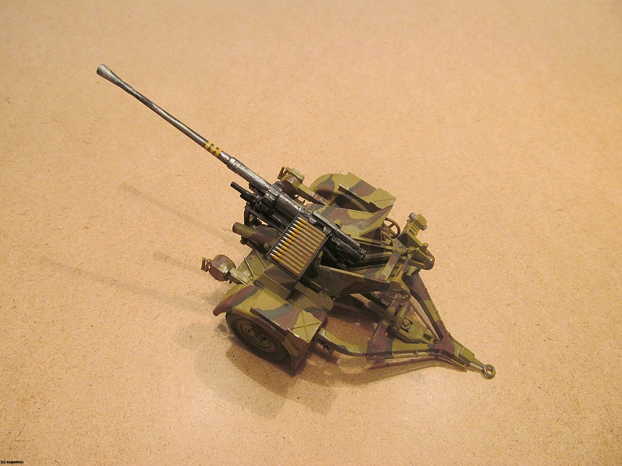

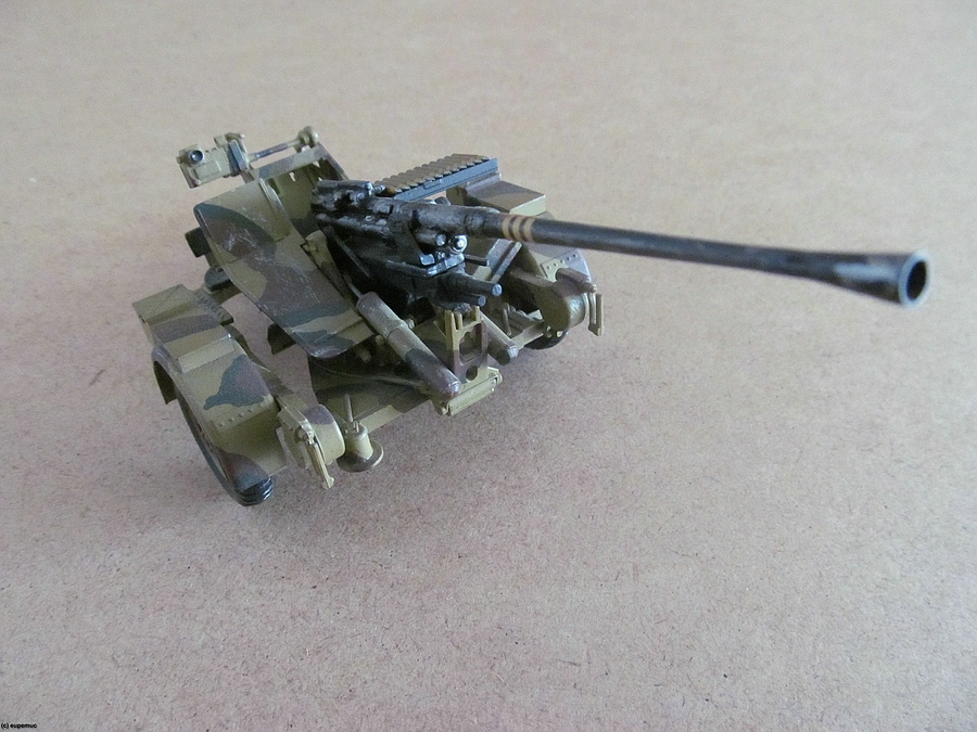

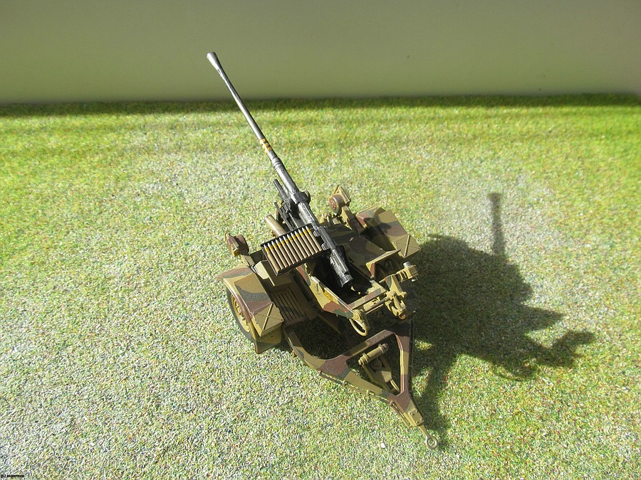

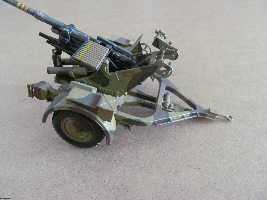

Eigentlich bin ich ja auf Flugzeugmodellbau spezialisiert, aber
früher (lang ist´s her) habe ich gelegentlich auch Modelle v. Militärfahrzeugen gebaut.
Z.B. diese Flak 37.
Die 3,7-cm-Flak 37 war eine Weiterentwicklung der 3,7-cm-Flak 36. Für diese wurde 1937 ein neues mechanisches Visier, das Zeiss-Uhrwerkvisier Flakvisier 37 entwickelt. Da damit auch Änderungen an der Lafette nötig waren, verwandte man die neue Bezeichnung.
Sie wurde von der Dürkoppwerke AG in Bielefeld, der DWM in Berlin und im Škodawerk in Plzeň produziert.
Die Flak wog 1552 Kilogramm im Gefecht und konnte 0,625 Kilogramm schwere Sprenggranaten 4800 Meter hoch schießen. Die Lebensdauer eines Rohres betrug 8.000 bis 10.000 Schuss.

ich habe auch des Öfteren Modelle von Geschützen gesehen und mir überlegt, was man damit machen könnte. Vielleicht würde ich sie als Ergänzung für eine Zugmaschine oder als Teil eines Dioramas verwenden. So, nackt und ohne Leben, üben die Fotos leider keinen Reiz auf mich aus. Trotzdem ist die Flak sauber gebaut und durchaus gut gelungen. ;)

Für meinen Geschmack zu wenig Washing. Hab ich aber auch erst gerade bemerkt... :?

Klar. Ist ja auch frisch gewaschen. Was ein Kanonier ist, der pflegt seine Waffe :mrgreen:
Aber Du hast schon recht. Ein bißchen mehr wäre besser. Mal sehen, was ich da noch machen könnte.

Die muss ja nicht schmutzig sein. Ein Pinwash reicht ja schon... ;)

Leider werden Verschmutzung / Alterung häufig mit der optischen Betonung der Schatten, wozu das Detailwaschen ja dient, verwechselt.
Also-->dieses oben erwähnte "Pinwash" dient genau dazu: Schatten nachzubilden.
Und diese wiederum modellieren die Oberfläche.

Die Hülsen sollten lt. Bauanleitung in Gun Metal lackiert werden.
Kam mir damals auch komisch vor. Allerdings ist Messing auch so eine Sache. Messing bleibt
ja nicht lange messingfarben, sondern verfärbt sich, je nach Witterungseinfluss.
Deshalb habe ich sie damals in einem hellen Braun lackiert.

Wurde zu dieser Zeit noch soviel Messing für Hülsen benutzt??? Ich hab übrigens lange überlegt was mich an dem Bild der Flak etwas gestört hat. Nicht die Bemalung oder mehr oder wenig Verschmutzung, es gab schließlich auch fabrikneue Geschütze, die Perspektive war für meinen Geschmack aus dem falschen Blickwinkel. Mehr waagerecht wäre ev. besser gewesen. Ist natürlich aber auch Geschmackssache.

Nach näherer Betrachtung pflichte ich Dir bei:
Die Perspektive ist es die irritiert.
Ein oder 2 Fotos aus der Perspektive des "Bedienungspersonals" wären passender.
Ja, Kupfer war ein sehr knapper Rohstoff, deshalb wurde, wo es ging, auf Stahlhülsen umgestellt.
Inwieweit es bei der 3,7 cm FlAk gängig war ist mir allerdings nicht bekannt.
