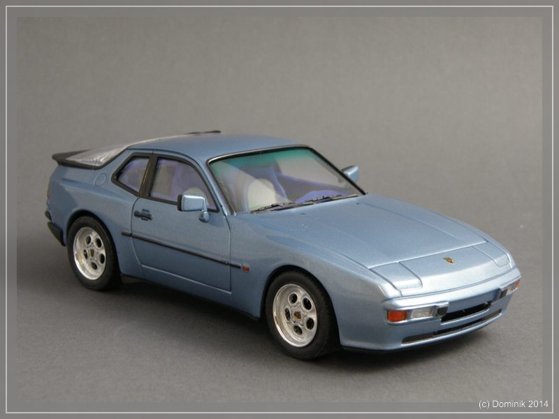

Ich habe meinen Bruder befragt. Er baute auch den 944. Ebenfalls rotes Kunststoff. Selbe Vorgehensweise nur blaumetallic. Kein Durchbluten.

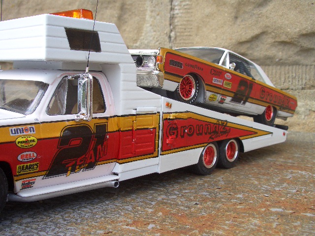

Bei einem Pickup von AMT war es besonders schlimm. Die Karosse ist in blutorangenem Kunststoff gegossen. Lackiert sollte er weiß werden. Nachdem er wie üblich vor ging, blutete der Kunststoff extrem durch. Das Modell wurde wieder entlackt. Dort ging beim zweiten Mal er so vor, dass er erst schwarz matt vorlackierte, Felgensilber als nächsten Auftrag und anschließend den weißen Decklack nebst Klarlack. Alles aus der Dose. Ist gut geworden jedoch nicht 100%ig. Man sieht es noch um das Seitenfenster herum:

@Stefan ... Bei einem alten Bau eines Nissan trat das (wie bei dem Renntransporter) erst nach dem Auftrag von Klarlack auf.
