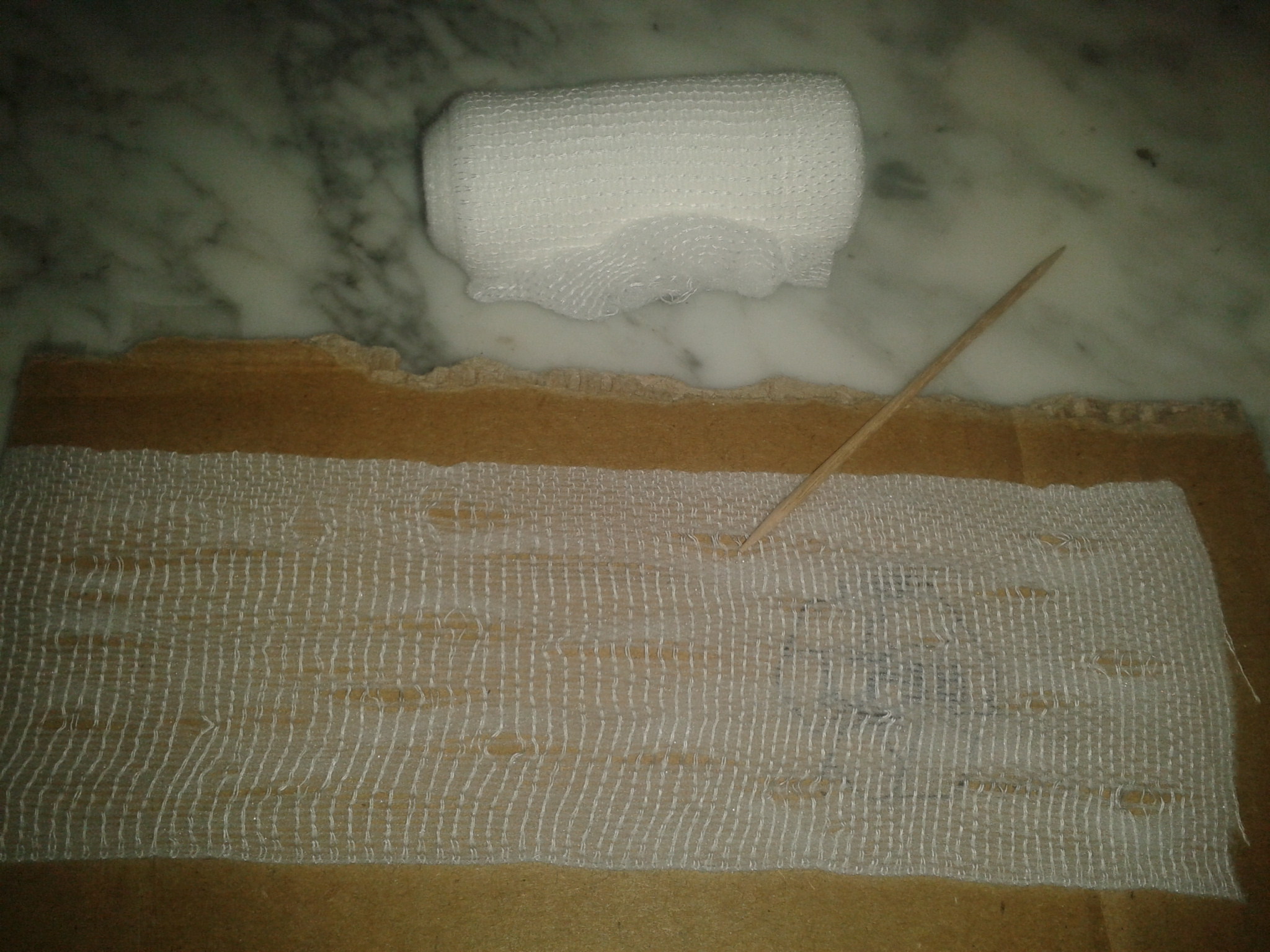

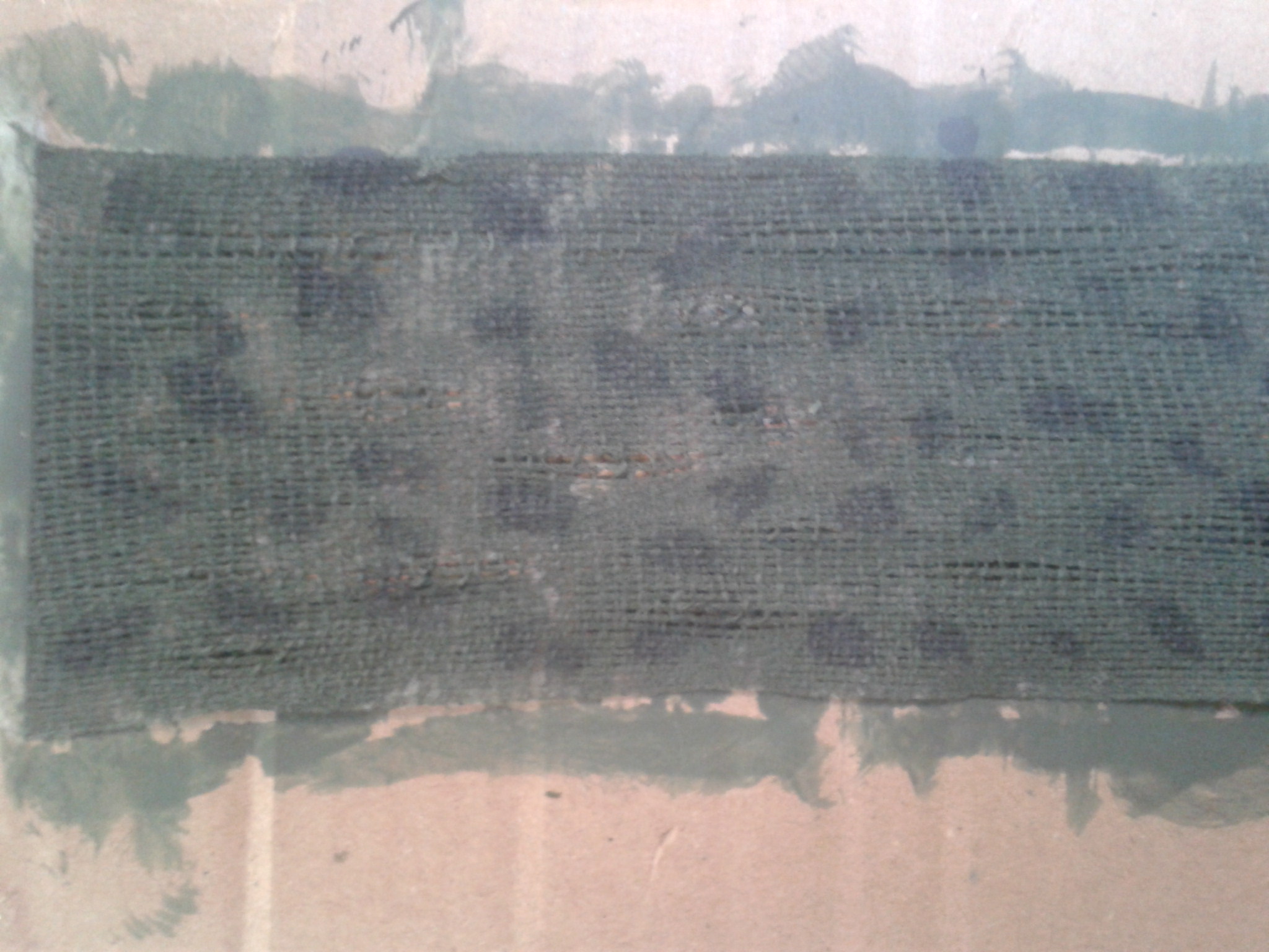

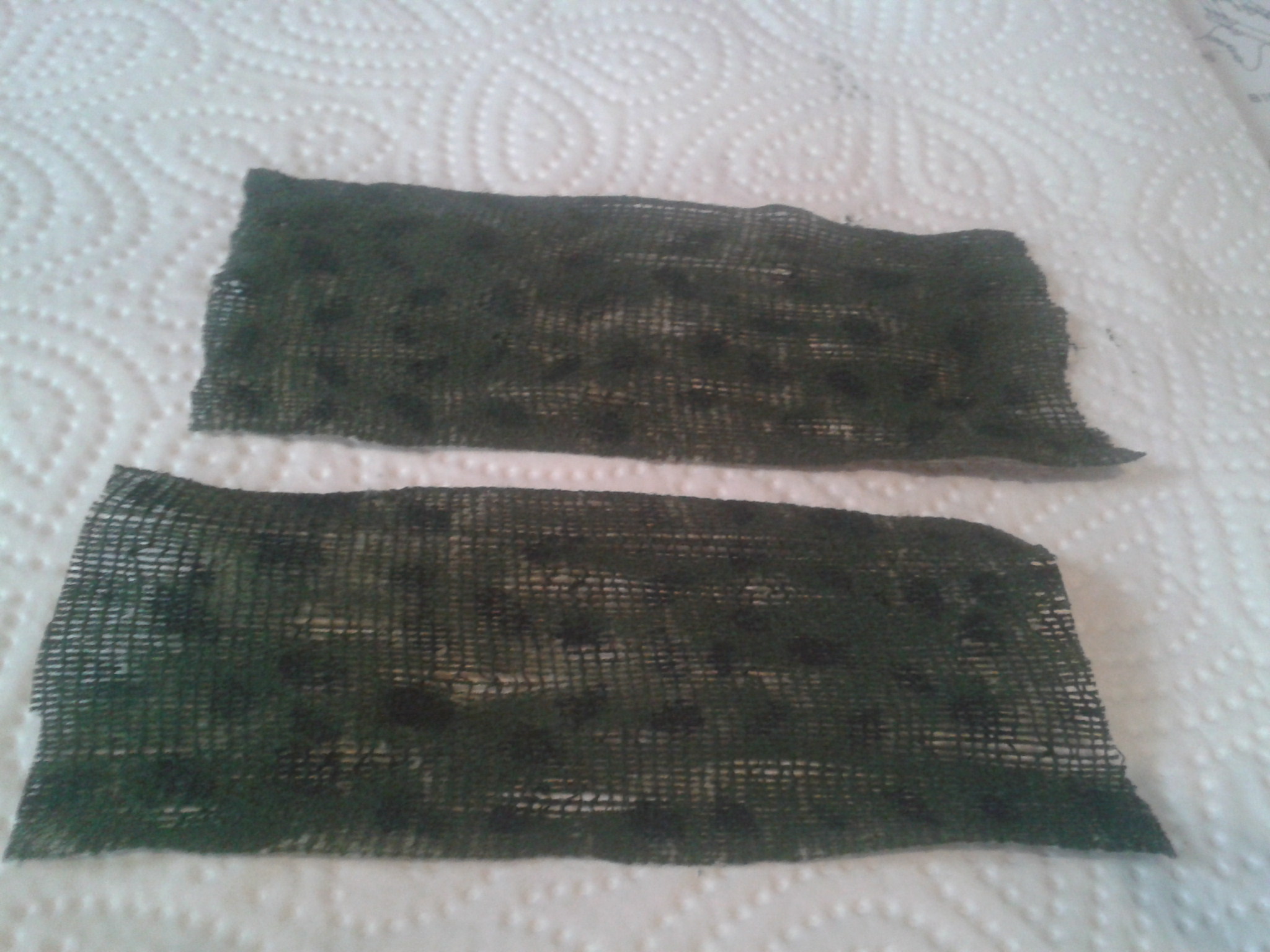

Moin an alle Interessierten.
Tarnnetze selbst gemacht, aus einer Mullbinde.
Die Mullbinde habe ich auf ein Stück Pappe, mit Tesafilm an den Enden fixiert.
Beim Fixieren wurde die Mullbinde noch straff gezogen.
Anschließend wurden mit einem spitzen Gegenstand ein paar Laufmaschen
in die Binde gemacht. So daß das fertige Tarnnetz etwas gebraucht aussieht.
Damit der Pinsel beim bemalen der Mullbinde keine Fasern zieht,
habe ich diese noch vor dem Bemalen, mit Haarspray besprüht.
Danach die Mullbinde mit gut verdünnter Farbe (damit die Maschen nicht
zugekleistert werden) bemalt.
Und fertig
Für Tarnnetze aus der heutigen Zeit:
diese bestehen ja nicht nur aus einem Netz, sondern auch aus "Tarngewebe".
Hier kann man vor dem bemalen zb. getrocknete Küchenkräuter draufstreuen,
Und mit dem Haarspray fixieren.

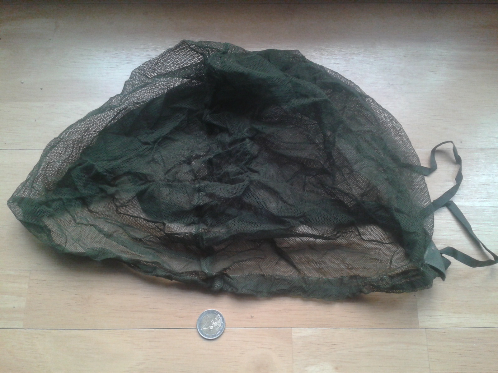

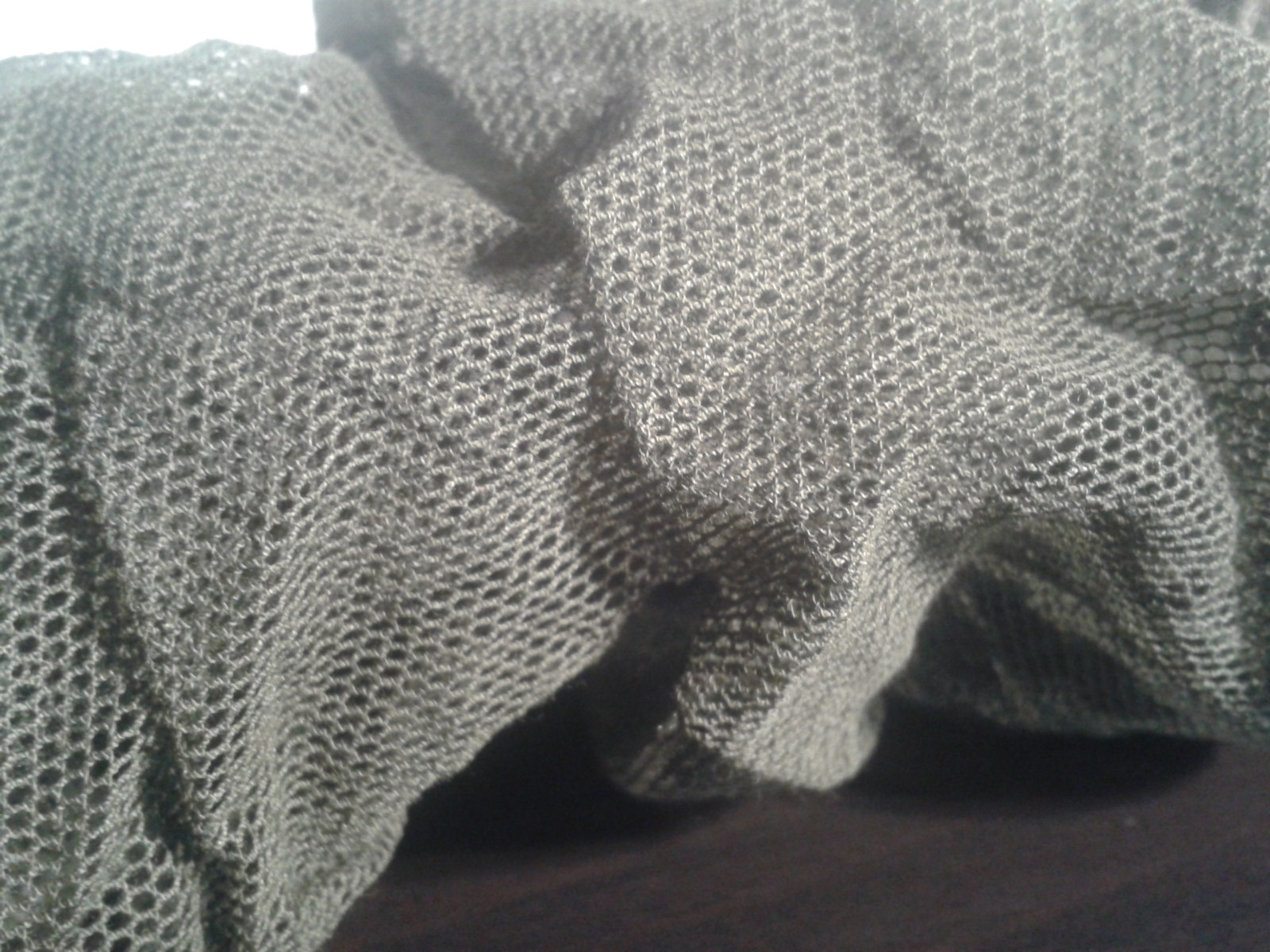

als Alternative zum selbermachen, bezüglich Tarnnetze habe ich heute
auf dem Dachboden noch was nützliches gefunden.
Der alte Mückenschleier von der Bundeswehr.
Passend ist dieser schon in Tarnfarbe aus der Fabrik gekommen.
Die Maschenweite ist auch gut und würde von 1:35-1:72 alles abdecken.
Jedenfalls meiner Meinung nach.
Erhältlich ist dieser für 1,5€-5€ im Handel.
Sehr ergiebig ist er auch, so das man mehrere Modelle damit einwickeln könnte.
