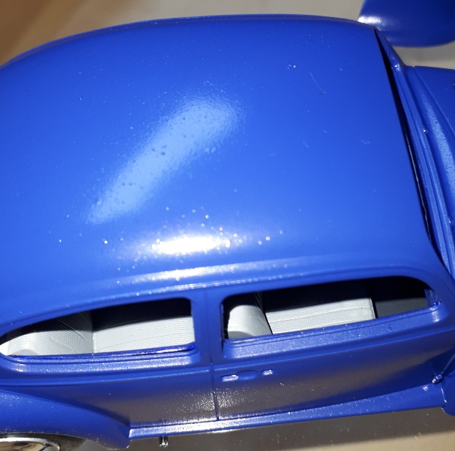

Hallo Gemeinschaft,
wie oben zu lesen, bekomme ich kein akzeptabeles Lackbild zusammen.
Ich bin ein Frischling beim Thema "Airbrush" und hoffe bei euch ein paar Tipps zu bekommen, was ich falsch mache.
Ich benutze eine Double Action mit Fließbecher.
Verwende eine 0.3er Düse.
Der Luftdruck ca.1,2bar.
Die Farben von Revell.
Verdünnt wird mit destilliertem Wasser.
Als Orientierung versuche ich die Revell Empfehlung 4:1 (Farbe : Wasser)
Hier am Beispielbild ein selbst gemischter Lack, annähernd VW blau L633, aus blau"51"(!), rot "34", weiß "04", schwarz "07'
Meine Vermutung ist, dass meine Farbe zu dickflüssig ist.
Seltsam finde ich, dass mir kleine Teile (Hauben, Kofferraum etc) immer recht glatt und glänzend "gelingen".
Bitte um Erfahrungen aus eurer "Lehrzeit".
Welche Ursache für ein schlechtes Lackbild ?

Hallo Revell-Bert,
mit der zu dicken Farbe liegst du richtig. Außerdem ist dein eingestellter Druck etwas hoch. Beides begünstigt das Trocknen und Klumpen der Farbe noch während des Sprühens. Ich würde versuchen, mal mit weniger Druck (0,5 - 1 bar) zu sprühen. Bei Aquas ist es immer schwierig, ein genaues Mischungsverhältnis anzugeben, aber so als Orientierung gilt: soweit verdünnen, bis die Farbe die Konsistenz von Milch hat. Bei größeren Flächen würde ich außerdem einen Retarder (Trocknungsverzögerer) verwenden. Ist z.B. in der Verdünnung von Revell (Aqua Color Mix?) enthalten.

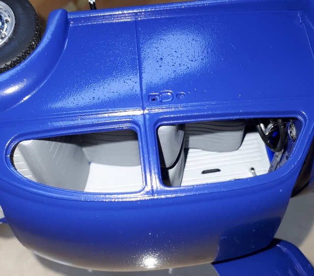

Erst einmal danke für eure schnellen Antworten.
Probieren ist schon klar und wichtig, nur in welche Richtung ist immer die Frage.
Farbe zu dick, Druck zu hoch und verdünnen mit Aqua color Mix...
Das sind drei Dinge zum Testen, so viele "Opfer"-Modelle habe ich ja gar nicht
Die Farbe auf dem Bild ist nicht, wie das Modell selbst aussieht. Meine Kameras machen es "blauer", als es wirklich ist.
Die Mischung habe ich im Netz gefunden, aus einem Original Katalog von VW.

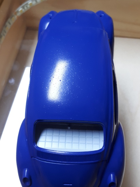

1,2 Bar sind mMn viel zu wenig. 2bar sollten es schon sein. Wenn die Farbe richtig verdünnt ist. Milchige Konsistenz wurde ja schon angesprochen.
Die Farbe(Pigmente) sollen ja sauber drauf "geschossen" werden.
Bei zu wenig Druck sammeln sich Pigmente als Tropfen an der Düse, gerät dieser Tropfen dann in den Luftstrom hat man genau die Patzer die du da hast.
Ein weiterer Grund kann eine unsaubere und/oder verstopfte Düse sein, schliesse ich hier aber mal aus, da du ja anscheind eh sauber reinigst.

Richtiges verdünnen ist das A und O.
zu dicke Farbe verstopft gern die Düse. Was kann passieren? Entweder es kommt oben aus dem Becher raus oder man hat eben die Tropfenbildung.
Und ja, auch der richtige Druck ist wichtig. 2 Bar minimum ist meine Erfahrung, darunter hab ich auch ein unsauberes Sprühbild. Bei 1,2 bar, hab ich exakt das gleiche Sprühbild wie du.
Die Double Action ist genauso sparsam, wie du sie einsetzt
Wenn du also den Hebel ganz nach hinten durchziehst hast den maximalen Farbdurchlass, klar verbrauchst dann mehr Farbe.
Das ist aber nur Übungssache, wichtiger ist erstmal das du den richtigen Druck und Mischungsverhältnis findest.

Erstmal danke für eure Erfahrungen!!!
Ich habe heute die Bedienungsanleitung meiner Pistole nach den "technischen Daten" durchsucht und ich bin fündig geworden.
Betriebsdruck von 10 bis 50 psi, also rund 0.5 bis 3.45bar.
Ich habe heute mit sehr stark verdünnter Farbe und 1,8-2,0 bar herumexperimentiert.
Am Plastikeimer sah es gut aus (kleine Fläche), am Modell weniger, ABER Welten besser.
Der Lack trocknet wohl zu schnell, so macht der feine Nebel die angrenzende Stellen wieder "matt".
Pünktchen sind immer noch dabei, als nächstes werde ich mir einen Verzögerer zulegen.
Der Farbverbrauch war sehr gering.
Aber weder am Plastikeimer, noch am Modell gab es "Glanz", egal wie viel Farbe...
Die Farbe war diesmal Lichtblau "50'.
P.S.: die Pistole war ordentlich sauber, es kam wieder Farbe raus
Solong

Wenn trotz Verdünnen, sauberer Düse und richtigen Druck noch immer Pünktchen sind... Ist die Nadel vielleicht an der Spitze nicht mehr ganz gerade? Da reicht mitunter wirklich schon nur eine ganz kleine Abweichung.
Mir hat hier Youtube und Videos wie dieses, sehr beim Einstieg geholfen: https://www.youtube.com/watch?v=f8anDURFL_E&t
Zum Thema kein Glanz, da kann ich dir leider überhaupt nicht helfen. Alles was ich baue soll eigentlich matter als matt sein
Ja, so ist das mit den Kindern die Kriegspielzeuge nachbauen
Aber, eventuell eine Schicht Glanz Klarlack darüber?
Bin mir aber sicher da bekommst noch bessere Tipps.
