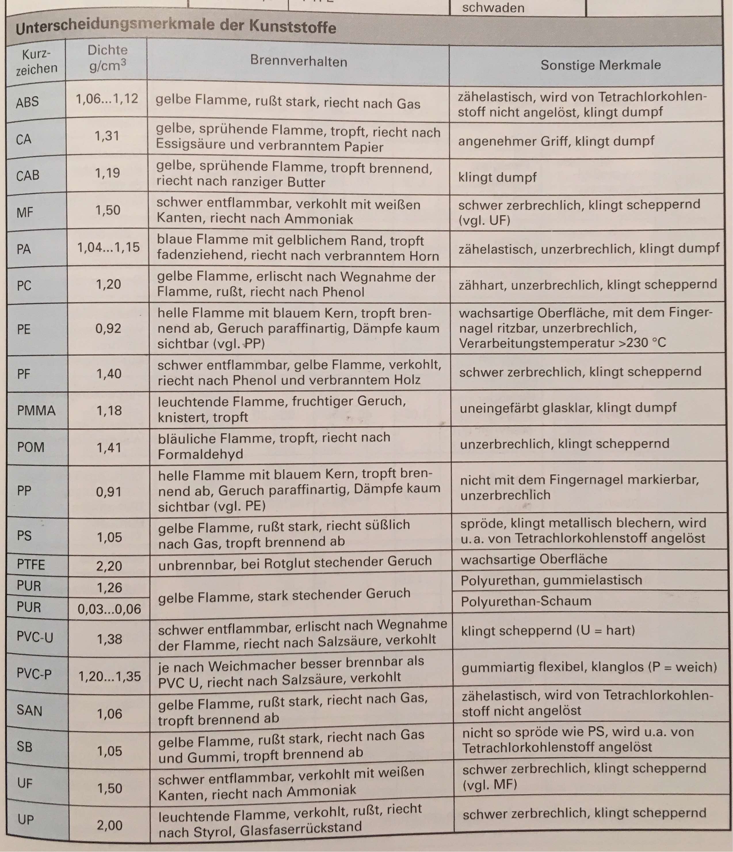

Für die Bestimmung von Kunststoffen gibt es auch die Flammprobe (natürlich mit entsprechender Vorsicht und ohne dabei die Wohnung abzufackeln). Ich habe Dir mal die entsprechende Seite aus meinem alten Tabellenbuch angehängt.
Wenn es PE oder PP ist, dann ist es übrigens nur mit sehr speziellen Klebern, wenn überhaupt, klebbar.
Eine andere Methode wäre noch das Verschweissen, oder besser Verschmelzen, mit einem Lötkolben. Kann funktionieren, muss aber nicht. Einfach mal ausprobieren.

die idee mit plastik verschweissen mit lötkolben gefällt mir ganz gut. nur bin ich noch nicht dazu gekommen. auch danke für die Flambrobe. ist echt toll solche weiter bringenden dinge hier zu erhalten. ich finde das sehr spannend. die vorbereitung für die versuche hab ich schon erledigt. nur die zeit fehlt :lol:
