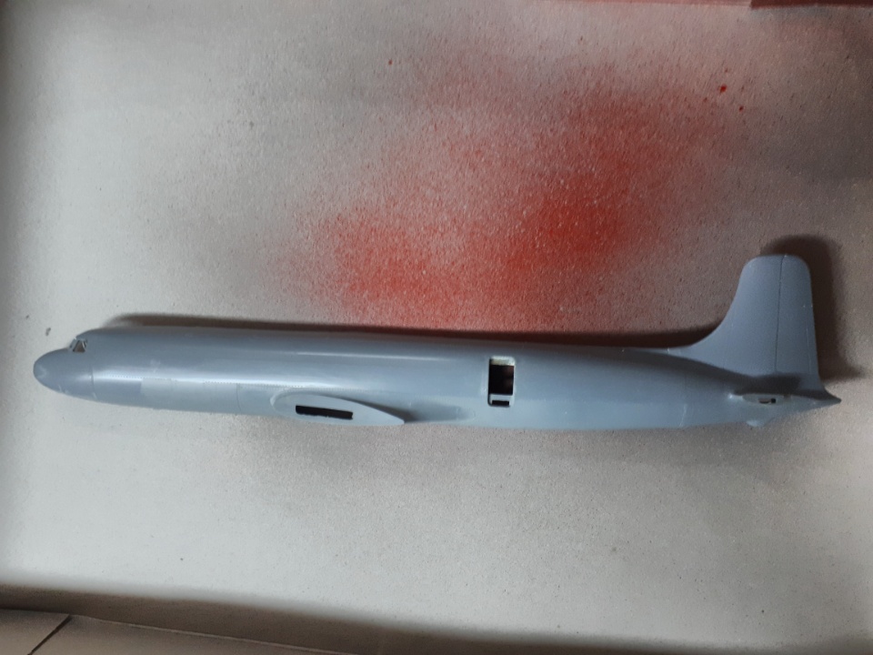

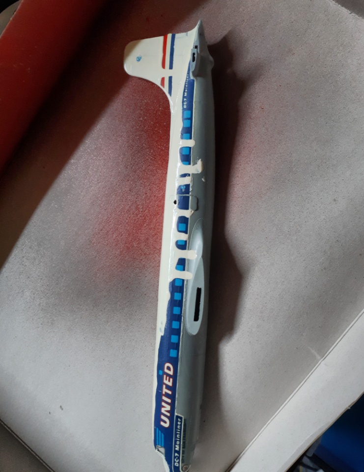

Hallo Forum!
Hier bei uns sind doch bestimmt DIY-Decaler unterwegs.
Könntet ihr hier ein paar Tipps geben, wie man an die Sache ran geht?
Ich möchte einen alten Flieger, für den es keine Decals mehr gibt, welche anfertigen.
Die alten Flieger-Bausätze haben keine Fenster als Struktur, hier ist alles glatt, nur die Decals geben der Sache Struktur.
Ich habe ein Nachfolgermodell (DC7-C Südflug; PAA, andere Fensteranordnung; M1:122) mit dem neuen Dekor. Das würde ich zur Not "vervielfältigen" wollen.
Außerdem habe ich einen "Paintshop"-Dateiensatz vom alten "United"-Dekor.
Mein Favorit wäre, der alte "United"-Satz.
Mich würde jetzt interessieren, wie ihr das machen würdet.

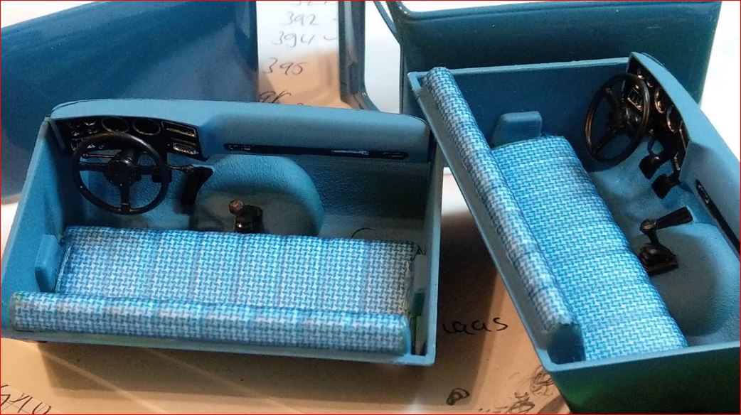

Die Meiste Arbeit macht das Erstellen der Vorlage und danach das Anpassen. Ich habe die Erfahrung gemacht, dass man sich bei den Mäßen von Grafiken in Word sehr gut darauf verlassen kann, dass sie tatsächlich auch so groß sind. Das Muster ist auch selbst gemacht. Gedruckt auf klarem Decalpapier mit einem Laserdrucker. Danach mit Klarlack aus der Dose versiegelt.
Da muss ich auch zugeben: das war der dritte Druck. Beim weißen Decalpapier warf sich die Farbe. Beim klaren Decalpapier ging es dann.
Was ich auch in diesem Fall gelernt hatte: Wenn du mit dem Laserdrucker auf Decalpapier für Tintenstrahldrucker druckst, kann es sich werfen und wenn man gleich eine gute Schicht drauf haut, können die Farben verlaufen und sogar abgefälscht werden. Bei mir wurden die Decals stellenweise mehr grünlich. Weiter tragen die Decals dicker auf, wenn man mehr Klarlack auf den Druck spritzt. Das bekommt man am Modell nicht mehr ausgeglichen, wenn das Modell mit Klarlack versiegelt wird.
