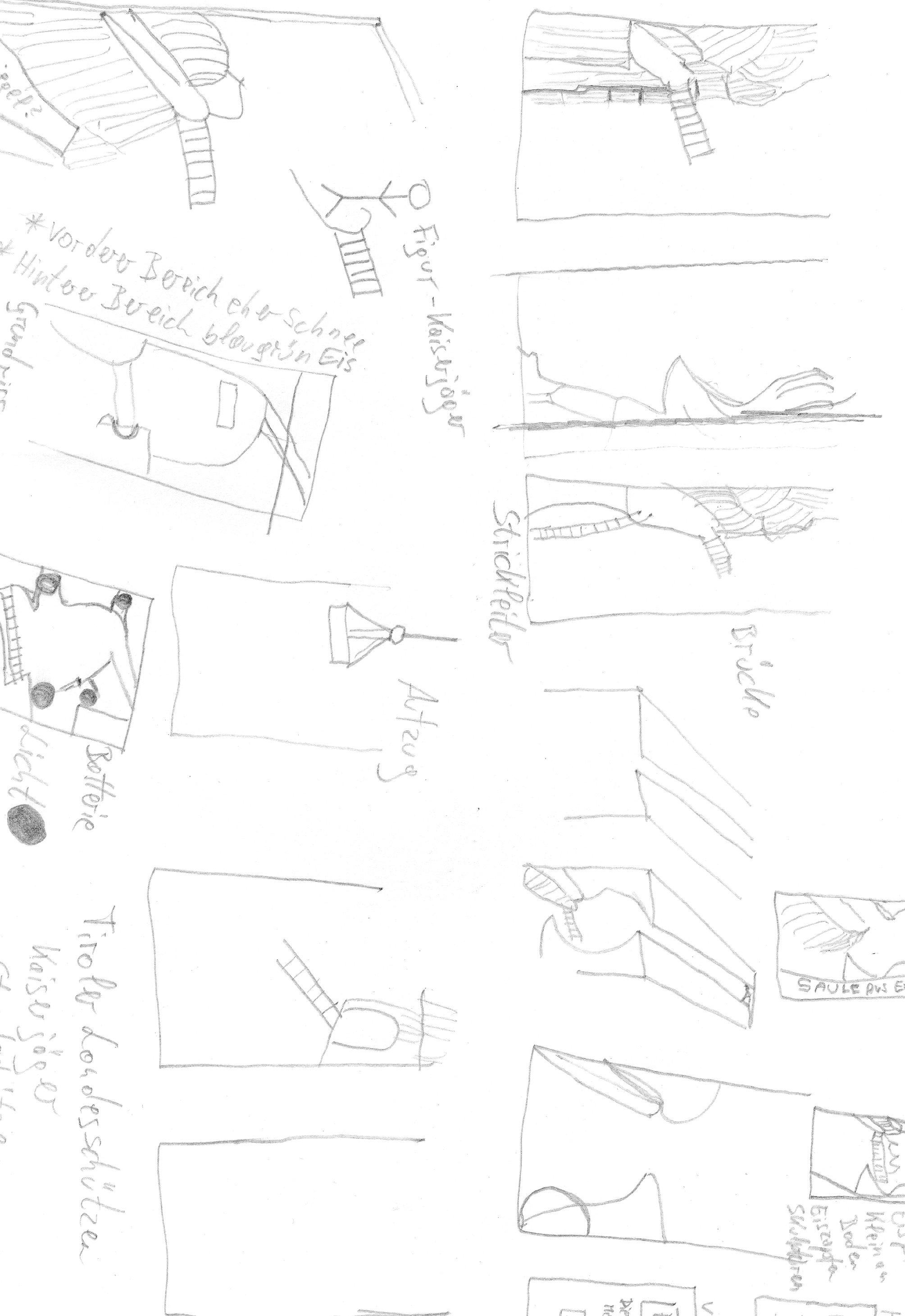

Plan:
Hier möchte ich euch meine Skizze für das Diorama präsentieren ... wer mein gekrizzel lesen, interpredieren kann ... (Leier hat der Scanner nicht das ganze A4 Blatt gescannt :roll: )
Skizze
Skizze

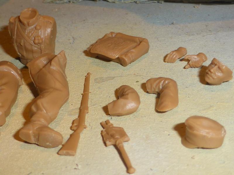

Bausatz:
Der Bausatz ist von Italeri, darin befinden sich 2 Spritzlinge von ICM. 1 Gießast für die Figuren und einer für massig Gerödel. Diese sind sehr fein verarbeitet und teilweise sehr dünn, sehr hoher detailierungsgrat für einen Bausatz.
1
1
2
2

Wie soll es auch anders sein wenn man eine Italeri Anleitung in der Hand hat. Zuerst mal diese studieren und drauf kommen das Spritzling A eigentlich B ist. Viel Zeit verbrachte ich dann, heraus zu finden. welche teile, welche sind um die richtigen aus der form zu knippsen.

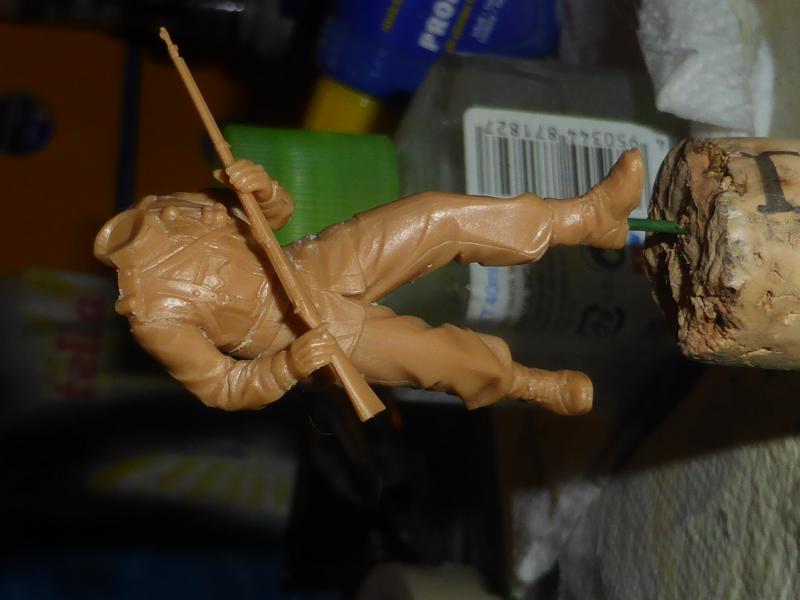

Figur:

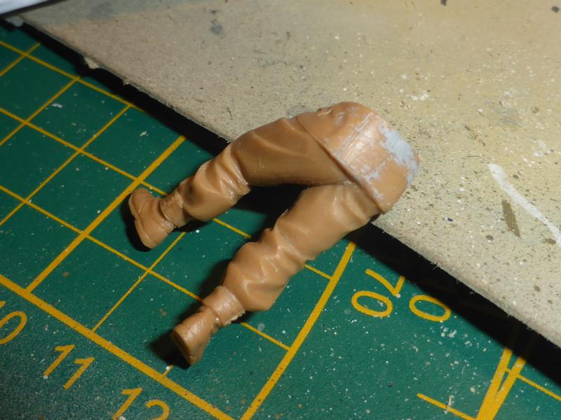

Die Figur macht einen guten Eindruck und mit Skalpell und Liniengravierer habe ich feinsten Grat abgeschabt. Unter genauester Vorsicht details nicht zu beschädigen. Dann hab ich die Beine mit Revellkleber zusammen gefügt. Für die Uniformjacke, habe ich etwas reschere betrieben ob diese einen Schnitt hinten, mittig hat oder geschlossen ist. Nach meinen Forschungen sind diese Jacken nicht geteilt. Somit hab ich den Spalt mittels Humbrol Spachtelmasse zu gemacht.
Eine für mich neue Verarbeitung für Spachtelmasse und Figuren ist mir da eingefallen. Ich habe etwas Spachtelmasse auf meinen Daumen aufgetragen und habe damit über den Spalt der Jacke gestrichen. Bei gutem Druck ein paar mal mit dem Daumen drüber streifen. Somit bleibt die Masse im Spalt und die überschüssige spachtelmasse in Falten geht dabei gleich wieder weg. Die restliche Spachtelmasse wieder entfernen wo man sie nicht brauchen kann. Wärend der Tocknungzeit hab ich die restlichen Bauteile von Grat befreit. Die Jacke hat noch einen 2 durchgang bekommen. Da der Spalt grösser war als gedacht hab ich mittels Messerspitze Spachtelmasse verstrichen und aufgetragen. Überschüssige Masse gleich weg gemacht um Schleifen zu verweiden. Das ganze lass ich über Nacht trocknen.
Jacke mit grauer Spachtelmasse

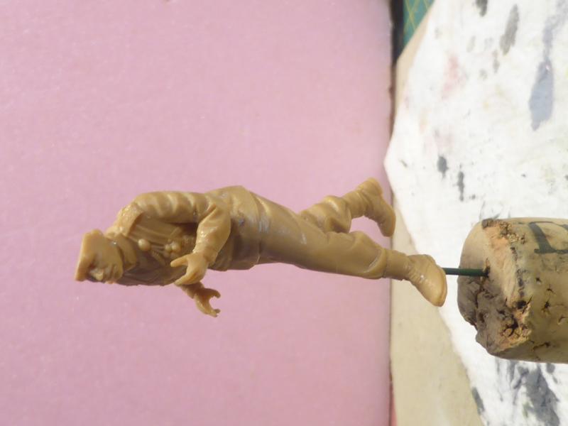

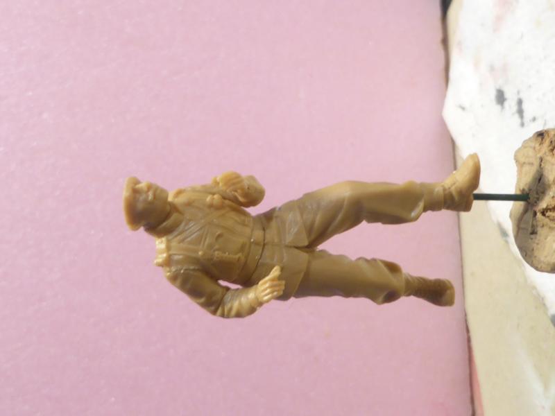

Figur:
Den Soldaten habe ich heute fertig zusammen geklebt und mit Seifenlauge gewaschen. Der Grundierung steht dann morgen nichts mehr im wege.
1
1
2
2
3
3
4
4

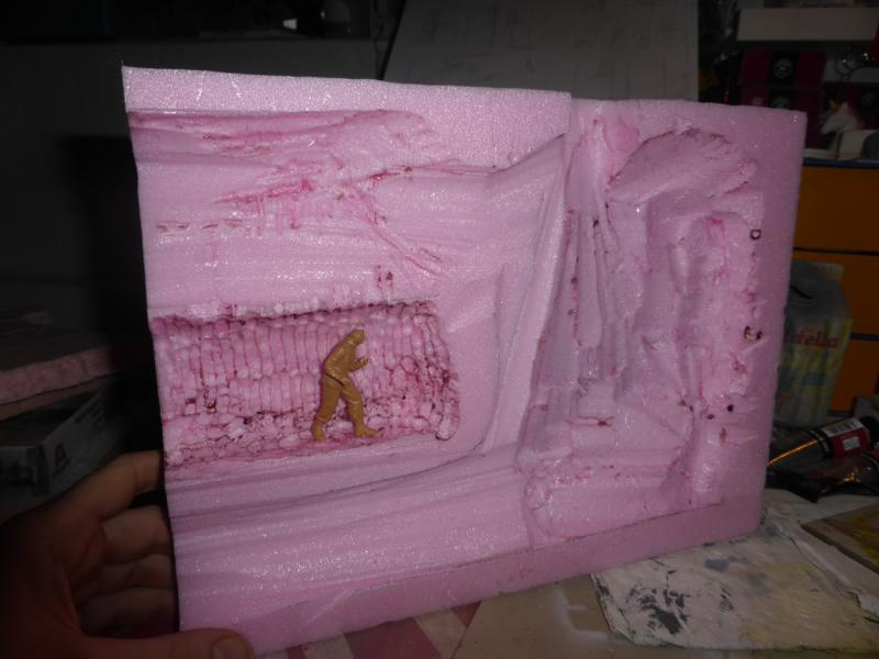

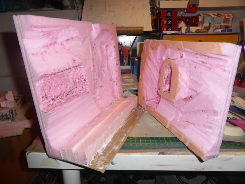

Die Seitenteile des Dioramas, 3cm Hartschaumplatten, habe ich heute mit elektrischen Styrodurschneider bearbeitet. und die vorläufigen strukturen kreiert. Man kann schon erkennen wie das ganze werden soll.
linke Seite
linke Seite
rechte Seite
rechte Seite

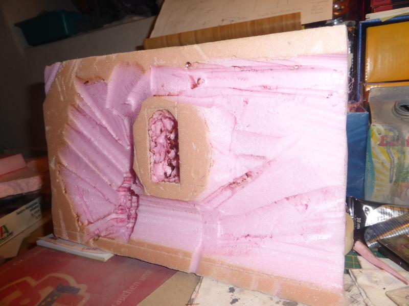

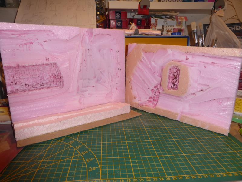

Die linkehälfte wurde schon mal auf eine Kartongrundplatte geklebt. 5cm Styrodur dazwischen. Die Rechte Seite werde ich so machen das man diese wegnehmen kann falls die Beleuchtung mal kaputt geht, das man diese wechseln kann.
1
1
2
2
Übernacht habe ich die linke Seite beschwert damit der kleber gut einziehen und trocknen kann.

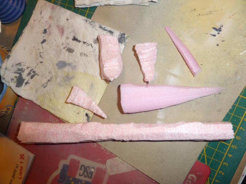

Für Morgen habe ich schon Eiszapfen und Säulen vorbereitet:
Die verschönerungsarbeiten beginnen. Jippy.

Kleine Idee, wenn du noch Transparente Gußäste rumliegen hast, da kannst dir mit ein wenig Geduld kleinere Eiszapfen "ziehen".
Schon mal ein sehr schöner Anfang.

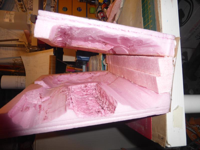

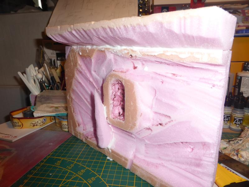

an der Linkenseite hab ich einiges gemacht, aufgehübscht mit Eisbrocken und Sichtschutz für Lichterkette. Mit Toilettenpapier und Wasser-Leim mischung stellen überdeckt und verblendet. Sehr viel wurde heut geklebt. 3 Plastikrollen (Grau) hab ich verbaut für die führung der Rechtenseite. Die Rückwand wurde eingesetzt und Platz für das Batteriefach geschaffen.
Rechteseite
Rechteseite
an der Rechtenseite wurde der Oberteil der Gletscherspalte aufgesetzt. Mit Hilfe von Zahnstochern gestiftelt und zusammen geklebt. Der Eingang wurde noch etwas vergrössert. Ein kleiner Kabelsichtschutz in Form einer Eisskultur eingeklebt. Diese muss morgen noch zurecht geschnitzt werden damit die beiden hälften zusammen passen.
Morgen wird dann Hochzeit sein und die beiden Hälften werden zusammen gefügt. Hoffentlich geht das so halbwegs gut ... wird bestimmt viel schnizerei werden ...

Figur:

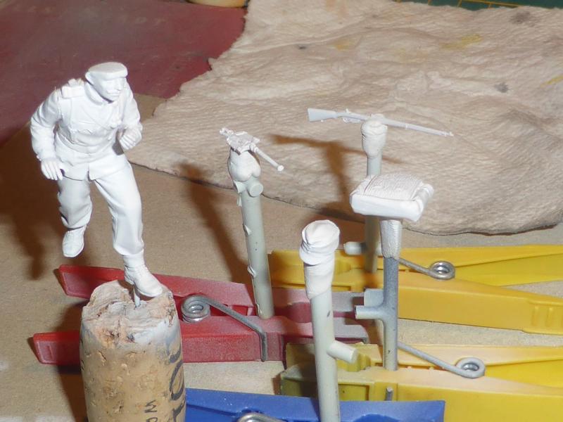

Mit Vallejo White Varnish grundiert, genauso das gerödel.
