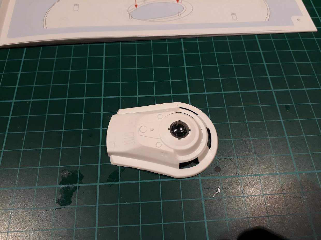

Zunächst setzte ich die ersten Teile zusammen und lackierte das erste Klarsichtteil blau.
Hier verbrachte ich geraume Zeit mit der Frage ob ich dieses nun von Innen oder von Außen lackieren sollte – ich entschied mich für die Innenseite. Eine gute Wahl da bei anderen Teilen sich später der Lack durch den verwendeten Kleber wieder anlöste und eine Lackierung der Innenseite und einer Klebeseite Außen das Problem umgehen ließ.

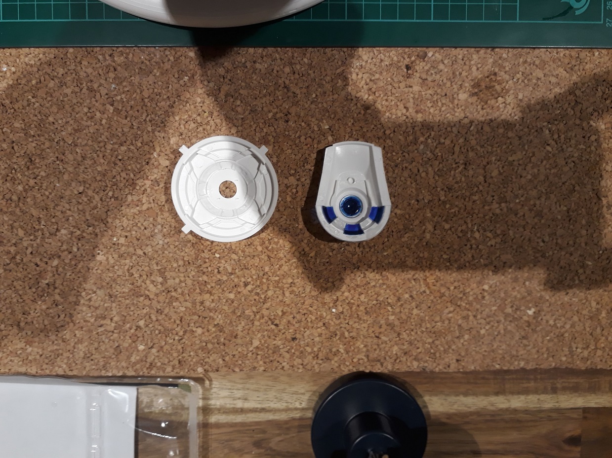

Das Lackieren der Verglasung der Bussardkollektoren war recht schwierig, da der blaue Klarsichtlack sehr klebrig ist und Fäden zog, und die weißen Segmente so fein sind, dass es Stunden brauchte bis ich diese einigermaßen mit Maskierband abgeklebt hatte.
Das Einkleben bereits lackierter Teile stellte meine Nerven noch auf die Zerreißprobe. Der Revellkleber löste den Lack und spätestens hier zeigte sich das die Überlegung welche Seite man lackiert wohl überlegt sein sollte.
Nach mühevollem Einkleben der blau lackieren Fenster der Warpgondeln lösten sich leider immer wieder einige dieser Klarsichtteile beim Hantieren mit den Gondeln und ich musste sie mehrfach neu einkleben. Irgendwann griff ich dann zu Sekundenkleber – bombenfest.

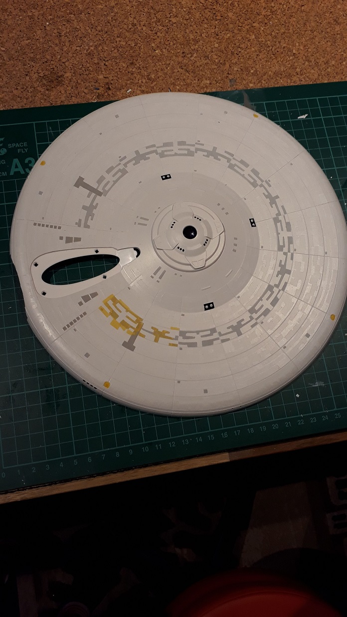

Aztek-Lackierung
Dieses Thema hat mir (fast) graue Haare beschert.

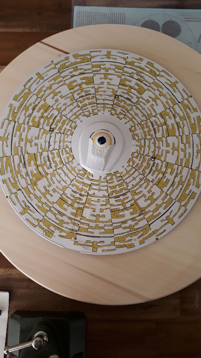

Zunächst habe ich mühevoll die Sektoren auf ein kariertes Blatt Papier übertragen und die einzelnen Muster freihändig aufgemalt.
Die Vorlage dinete dann zur Anfertigung einer Schablone mittels Klarsichthülle. Eine Testlackierung auf einem übrig gebliebenen Plastikteil zeigte das Klarsichthüllen sich nicht eignen – zu labbrig.
In mühevoller Kleinarbeit habe ich dann des nächtens die Vorlage auf dem karierten Papier auf Maskierbögen übertragen – für jede kleine Sektion einzeln. Also vier verschiedene Sektionen mit jeweiligem Muster und das ganze zigfach.
In immer noch mühevoller Kleinarbeit wurden diese einzelnen Teile mittels Cutter ausgeschnitten und in Sortierkästen sortiert.
Als es dann daran ging die Maskierfolie aufzukleben musste ich feststellen, dass ich da irgendwo im Muster verrutscht bin und es nicht auf die Tasse passte.
Ganz plakativ gesagt – da hatte ich die Schna*** voll und habe den Krempel erstmal zur Seite gelegt und mich anderen Dingen gewidmet.
Doch dann nach mehrmaligem Vorbeischleichen an den Trümmerteilen der Maskierschablone musste es ja weiter gehen, also habe ich die Schablone komplett neu angefertigt und in nächtelanger Arbeit auf das Modell geklebt.
Nun ging es mal wieder das Mischen von Farben und schließlich daran zu lackieren.
Das Ergebnis ist alles andere als perfekt, aber für das zweite Modell noch annehmbar – sind ja alles Erfahrungswerte.
Die Unterseite der Tasse hat dann noch mal einen weiteren Farbton im Aztekmuster.

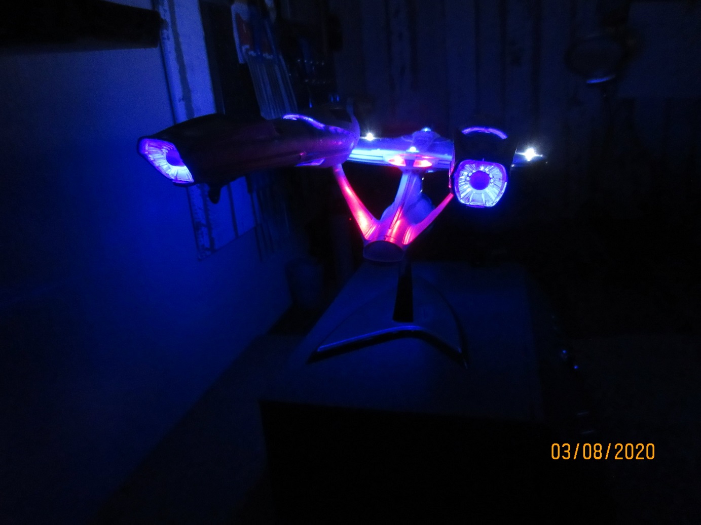

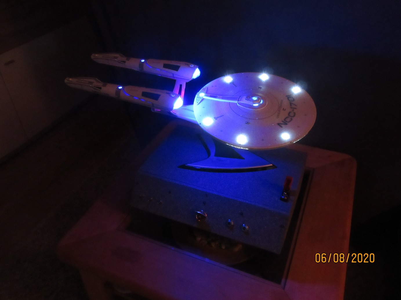

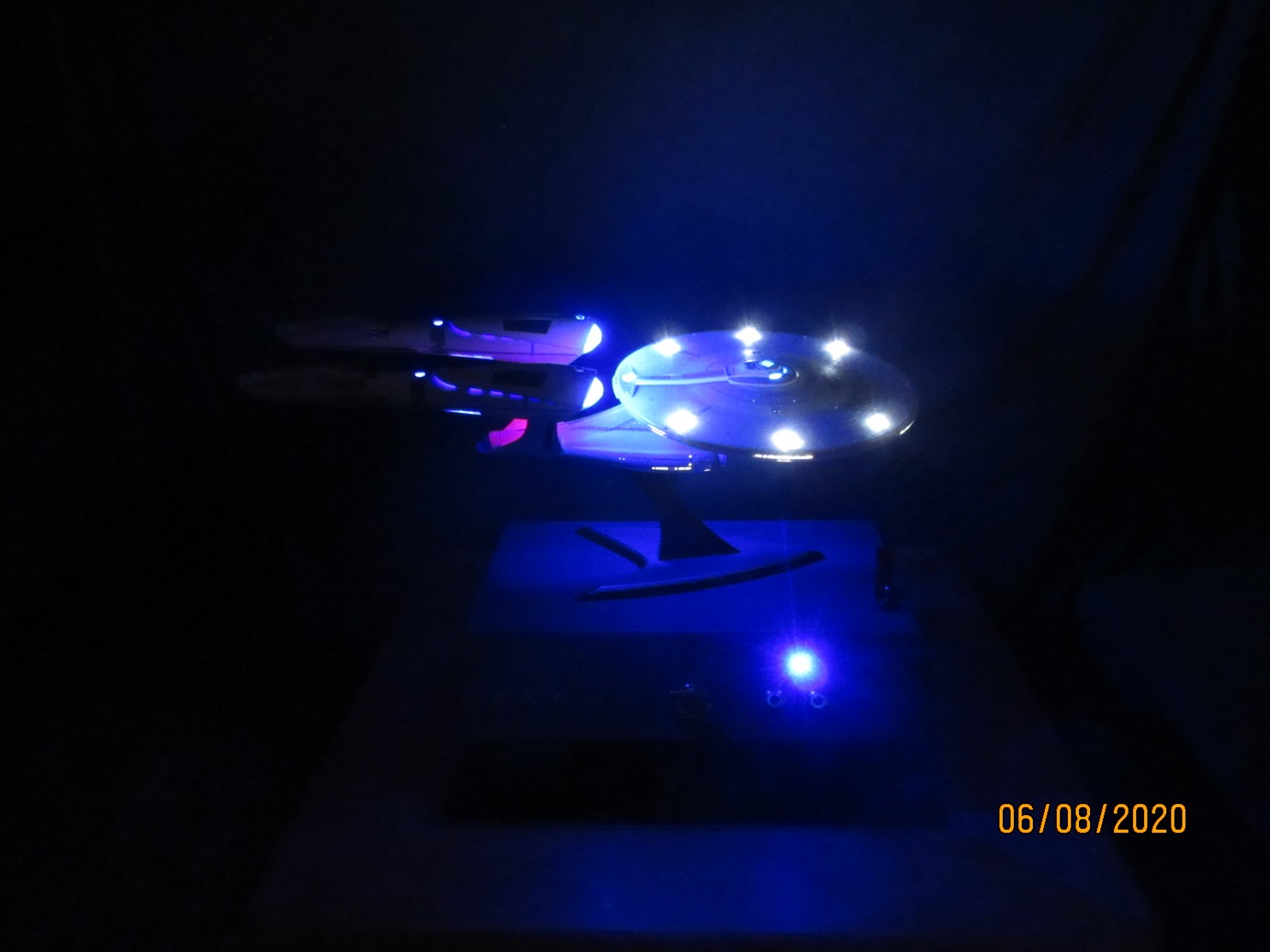

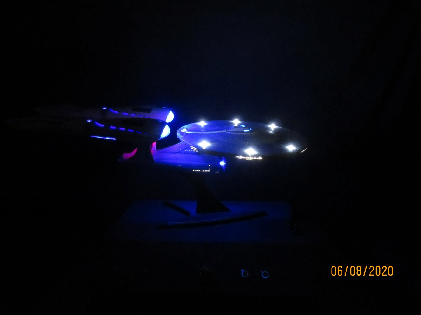

Beleuchtung
In den oberen Teil der Untertasse bohrte ich mittels Minibohrer 6 Löcher für die Positionsleuchten.
Gelötet hatte ich zuvor erst einmal, im Folgenden habe ich gelötet was das Zeug hielt.
Die sechs Positionsleuchten wurden zunächst mit Vorwiderständen versehen, verkabelt und probeweise mittels 9 V Batterie zum Leuchten gebracht und im Anschluss mittels Revellkleber in den oberen Teil der Untertasse eingeklebt.
Die Untertasse an sich wurde mittels weißen LED Stripes versehen, welche ich jeweils vor die Fenster geklebt habe.
In der Tasse wurde noch der Sensordome mittels blauer LED beleuchtet.
In die Warpgondeln wurden blaue LED Stripes verklebt und verkabelt.

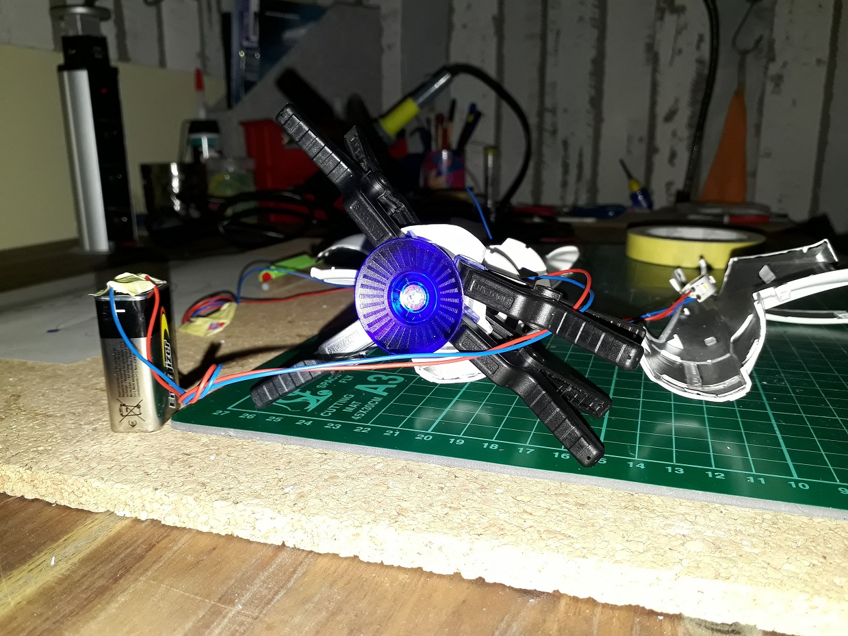

Die Bussardkollektoren sollten ursprünglich je mit einer einfachen blauen LED versehen werden, nach Internetrecherchen stieß ich jedoch auf ein Modul welches den Dreheffekt der Kollektoren erzeugt – also fix bestellt.

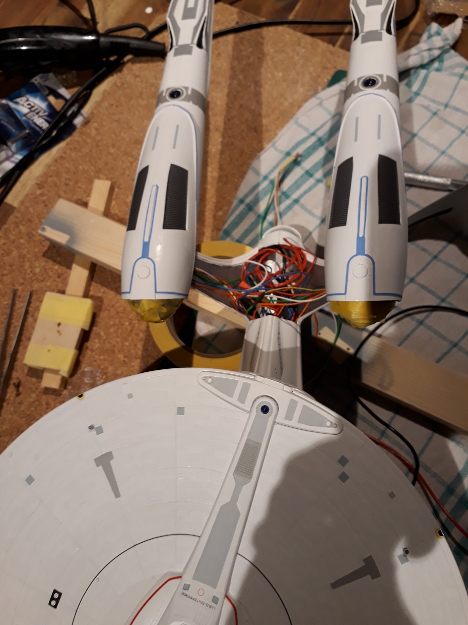

Die Verkabelung war – nach eingehendem Studium der Anleitung – recht einfach, die Kabelführung im Modell wurde jedoch aufgrund der Menge an LED zunehmend zum Problem.
Ich entschied mich dazu in der Untertasse ein etwas dickeres Verteilerkabel zu kleben, an welches die einzelnen LED der Tasse angeschlossen wurden, sodass lediglich die Hauptleitung durch die Maschinensektion führte.
Auch die Beleuchtung der Maschinensektion einschließlich Deflektor wurde an diese angeschlossen.
Die Beleuchtung der Bussardkollektoren wurde nicht an die Hauptleitung angeschlossen sondern wurde gesondert durch das Modell geführt.
Die zwei „Flügel“ des Impulsabtriebs wurden ausgeschnitten (gebohrt, mittels Cutter ausgeschnitten und dann mit Feile ausgearbeitet), ein Kunststoffteil zurechtgescnitten welches als Rückwand und Halterung für 2 rote LED dienen sollte. Nach Bohren 2 Löcher wurden die LED eingeklebt und angeschlossen.

Ich arbeitete nochmals an der Verkabelung und prüfte erneut den Sitz der Tassen, schloss sich also wieder (noch ohne Kleber). Bei der weiteren Arbeit hantierte ich mit der zusammengesetzten Tasse und bekam mal wieder große Augen als ein bis dato unbekanntes Geräusch zu vernehmen war. In der Tasse hatte sich offenbar etwas gelöst – Begeisterung!
Ich hob also die Tasse hoch, schaute durch eines der Fenster und musste mit Erstaunen feststellen, dass einer der Schaschlikspieße ins Innere gefallen war – mir war doch so als hätte einer gefehlt!
Den wieder heraus zu bekommen war verdammt schwierig, letztlich hat es mit Pinzette und viel Nerven dann geklappt. Hiernach wurde die Tasse zugeklebt – mit Sekundenkleber...hätte ich mal besser nicht….
Kurz darauf wurden die Kabel der Tasse durch die Maschinensektion geführt und zwischenzeitlich immer wieder Beleuchtungstests durchgeführt.
Leider musste ich nun feststellen, dass sich durch das ganze Hantieren mit der Untertasse eine der Positionsleuchten gelöst hatte und herabgesunken ist! Mit einer Pinzette konnte ich sie hochziehen, leider rutschte sie aber immer wieder herunter.
Es half alles nix – alle Positionsleuchten wurden nachträglich mittels Sekundenkleber von oben eingeklebt. Die eine betreffende allerdings ließ sich nicht in der vorgesehenen Position fixieren, sodass sie nun tatsächlich etwas tiefer liegt als die anderen.
Bei einem weiteren Beleuchtungstest im abgedunkelten Raum fiel mir nun auf, dass ich vergessen hatte eine blaue LED in die Kuppel der Tasse einzusetzen, respektive davon ausging, die weißen LED würden die blau lackierte Kuppel schon ausreichend beleuchten.
Also wollte ich die Tasse wieder öffnen um diesen Makel zu beheben...aber ich hatte ja Sekundenkleber geklebt.
Internetrecherchen zum Thema „wie löst man Sekundenkleber beschädigungsfrei“ brachten lediglich den Hinweis die Teile in das Gefrierfach zu legen. Ich entschied mich dagegen.
Ich habs dann mal mit einem Fön versucht – klappt nicht. Was aber sehr wohl geklappt hat war die durch Hitze bedingte Beschädigung des dünnen Plastik-Klarsicht-Blättchens welche ich als Fenster in den Impulsabtrieb geklebt habe. Das hat sich in der Hitze nämlich „schön“ verformt.
Ich unternahm also keine weiteren Versuche die Tasse wieder zu öffnen und bastelte schließlich eine blaue LED zusammen, deren Verkabelung ich mittels dickem Schrumpfschlauch ummantelte und so in die noch geöffnete Kabelführung der Tasse schob.
Tatsächlich gelang es, so die Kuppel noch nachträglich zu beleuchten und auch jetzt nach Ende des Baus bleibt die LED – die ja quasi in der Tasse schwebt – an Ort und Stelle.

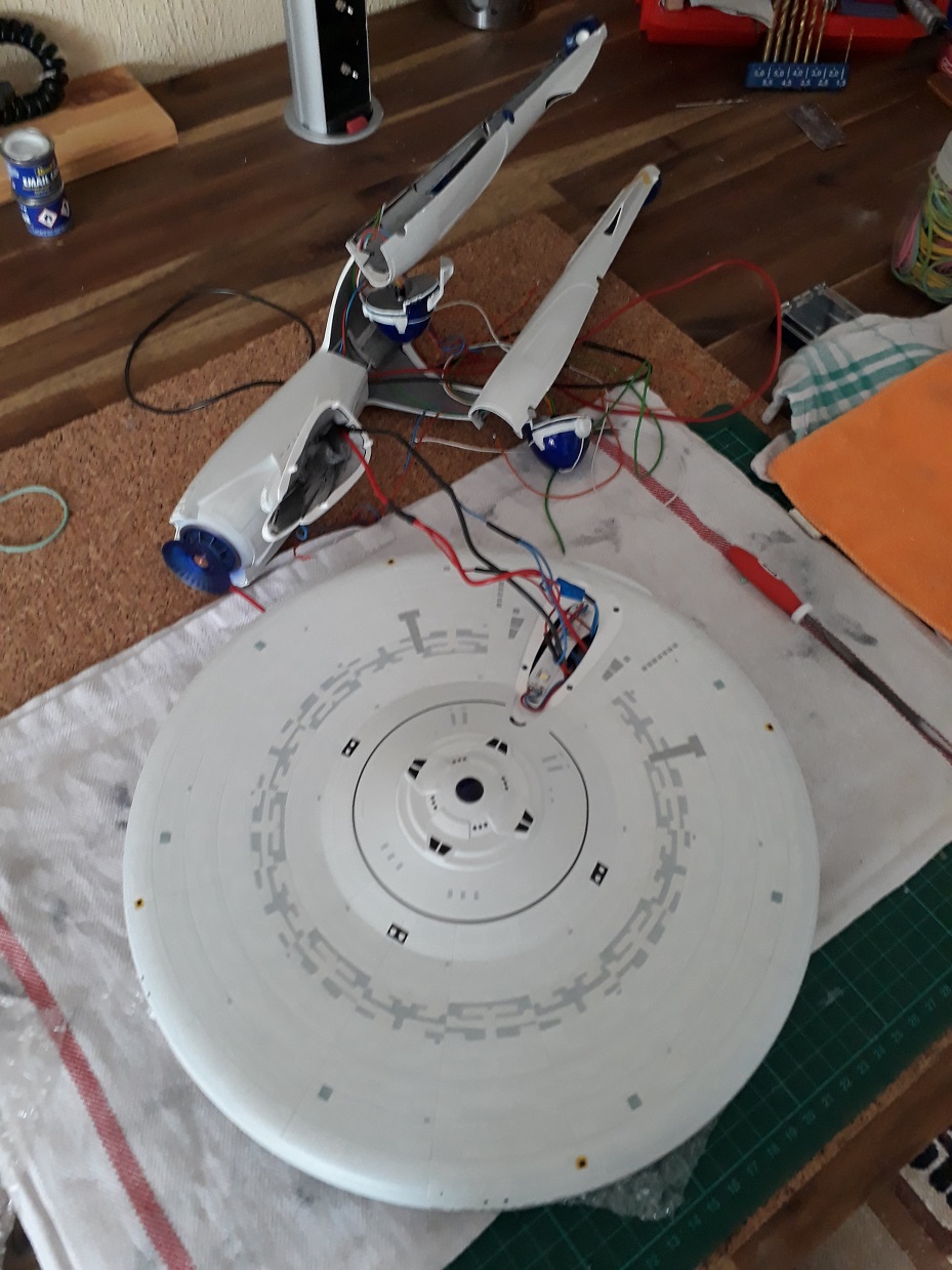

Nachdem so die Beleuchtung aller Teile eingeklebt und angeschlossen war, wurden die Warpgondeln geschlossen.
Hierz zeigte sich, dass die Teile entweder nicht passgenau verarbeitet waren oder aber ich irgendwas nicht passend geklebt habe.
Es war nicht möglich, die Gondeln passgenau zu schließen, entweder war oben eine große Lücke oder unten. Es blieb mir nichts anderes übrig, als diese so zu kleben und danach mehrfachzu spachteln und zu schleifen. Jaaaaaaaaa! Der aufmerksame Leser wird jetzt sagen „aber die sind doch schon lackiert“….genau...also wurde mal wieder neu lackiert.
Die Reste des Farbtons A waren mittlerweile allerdings eingetrocknet und ich durfte mal wieder neu mischen.
An der Unterseite der Maschinensektion wurde in Loch gebohrt welches später vom Standfuß verdeckt werden würde, im Standfuß wurde natürlich ebenso ein Loch gebohrt.
Sämtliche Kabel – also die Hauptleitung sowie die Kabel der Bussardkollektoren wurden hindurchgeführt und die Maschinensektion nun endgültig geschlossen.

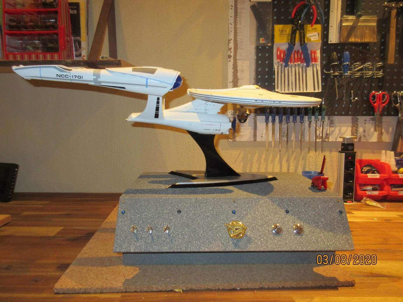

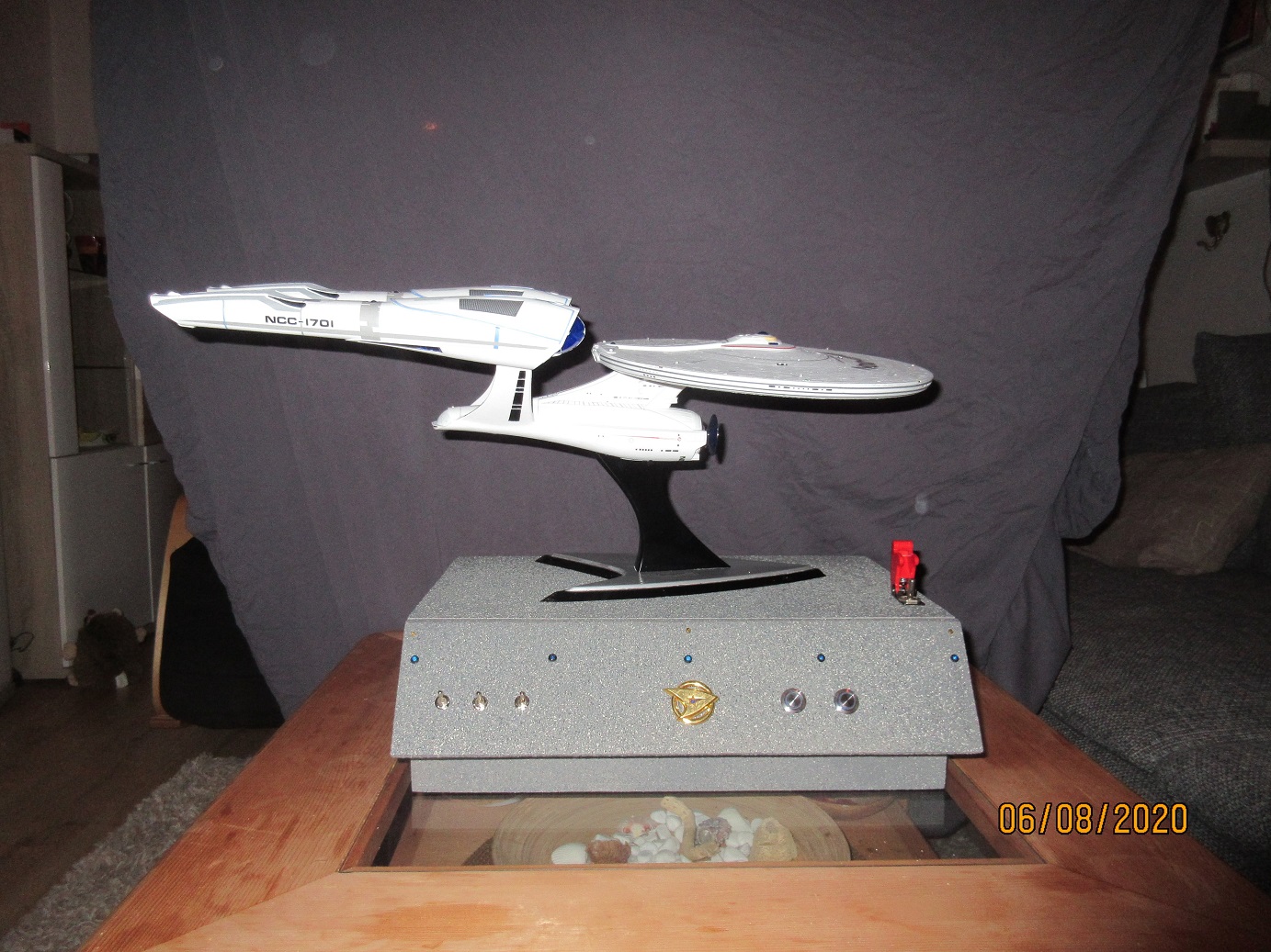

Standfuß

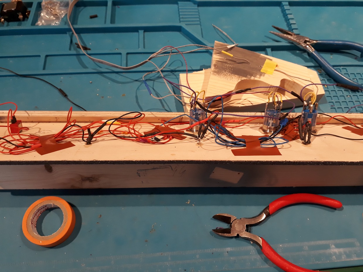

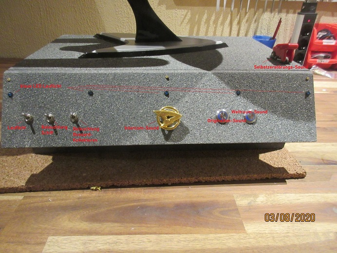

Für den Anschluss sämtlicher Zuleitungen, Verbauen der Spannungsquellen und Schalter wurde Sperrholz eine Kiste zusammengeleimt und mittels Granitlack aus der Spraydose lackiert. Die einfache Holzkiste sieht nun aus wie Stein.
Die Holzkiste erhielt nun noch eine – ebenfalls aus Sperrholz gebaute – Schalttafel – oder nennen wir es mal „Brücke“, in welcher nun die Schalter eingesetzt wurden.
Als extra Blickfang verbaute ich in der Brücke ein Lauflicht oberhalb der Schalter, bestehend aus 5 blauen LED. Die LED wurden mittels Kunststofffassung eingeklebt und an ein Lauflichtmodul angeschlossen.
Ausgelöst wird das Lauflicht mittels Minikippschalter.
An den zweiten Kippschalter wurde die Beleuchtung des Schiffs angeschlossen, an den dritten Kippschalter gesondert die Effektbeleuchtung der Bussardkollektoren.
Die vier weiteren Schalter dienen der Vertonung des Modells
...übrigens mit viel Kabelsalat.

Hier stieß ich im Internet auf einen Bausatz eines Mini-Wave-Players.
Bei diesem Bausatz mussten die Anschlüsse auf der Platine gelötet werden – eine Miniplatine – ganz schön kniffelig, doch dabei hatte ich Hilfe – die ruhe Hand und endlose Geduld meines Ehemanns. Ich habe bei ersten Versuchen erstmal ne Brücke gelötet.
Der Soundplayer wird mittels einfacher SD Karte betrieben auf welcher die Sounddateien abgelegt werden.
Ich habe hier die Titelmusik (Originalton) der Serie, den allseits bekannten Soundeffekt des Kommunikators („Intercom“), einen beliebigen Weltraumsound sowie eine Selbstzerstörungssequenz ausgewählt.
Die ersten drei Dateien werden mittels Drucktaster ausgelöst, der vierte mittels großem Kippschalter, wobei der Intercom-Sound-Taster mit dem Enterprise – Logo verschönert wurde. Hierzu habe ich einen Ansteckbutton der Enterprise besorgt, die Nadel auf der Rückseite entfernt und das Logo mittels Sekundenkleber auf den Taster aufgeklebt.
Der Soundplayer wurde an einen einfachen Kleinlautsprecher angeschlossen, welcher in einem eigens gebauten Holzrahmen im Standfuß verbaut ist.
Unterhalb der Brücke sind Schlitze in die Kiste gesägt, hinter denen sich der Lautsprecher befindet.

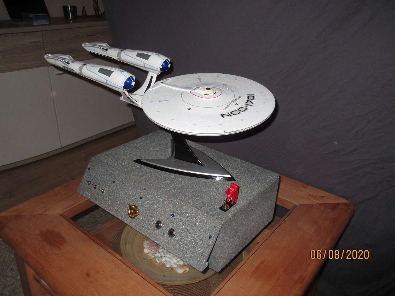

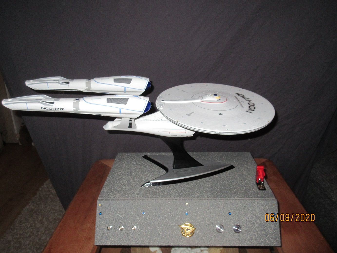

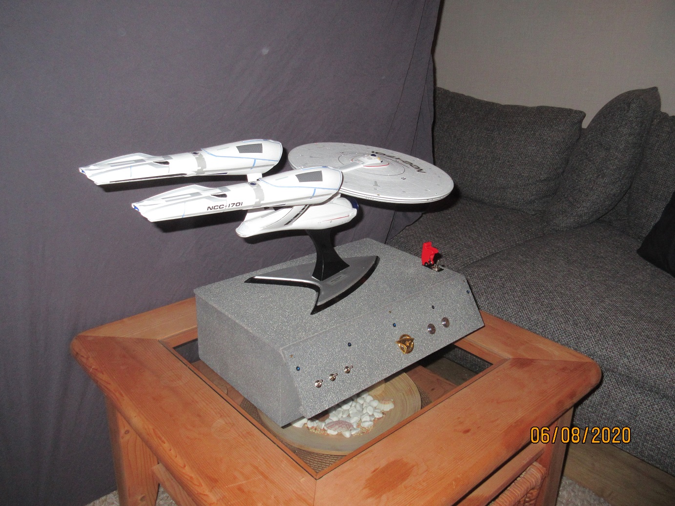

Im Folgenden die Fotos des fertigen Modells sowie die Liste externer Teile
Externe verbaute Teile:
- 6x weiße LED, 2mm – Positionsleuchten
- 11 oder 12 x weiße LED Stripes – Beleuchtung der Tasse + Maschinensektion
- 2x blaue LED Stripes – Beleuchtung der Warpgondeln
- 1x blaue LED, 3mm – Sensordome
- 1x blaue LED, 3mm - Kuppel
- 1x blaue LED, 1,8mm – Deflektor
- 2x rote LED, 3mm – Impulsabtrieb
- Beleuchtungsset Bussard-Kollektoren der Firma „Lalumina“
- 5x blaue LED, 3mm – Lauflicht „Brücke“
- Nanochip Lauflicht der Firma „LEDandmore“
- Sperrholz
- Granitlack
- 3 Minikippschalter
- 1 großer Kippschalter mit roter Kappe
- 3 Drucktaster
- 1 Button „Intercom“
- Mini-Wave-Player, ELV Shop
- Kleinlautsprecher 45mm, ELV Shop
Oha was für ein Baubericht, sehr ausführlich :respekt:
Eine Klasse Arbeit, sauber gebaut so wie lackiert :thumbup:
Gefällt mir ausgesprochen gut :clap:
Und die Beleuchtung topt das ganze noch.
