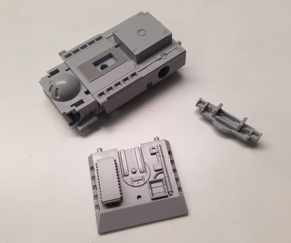

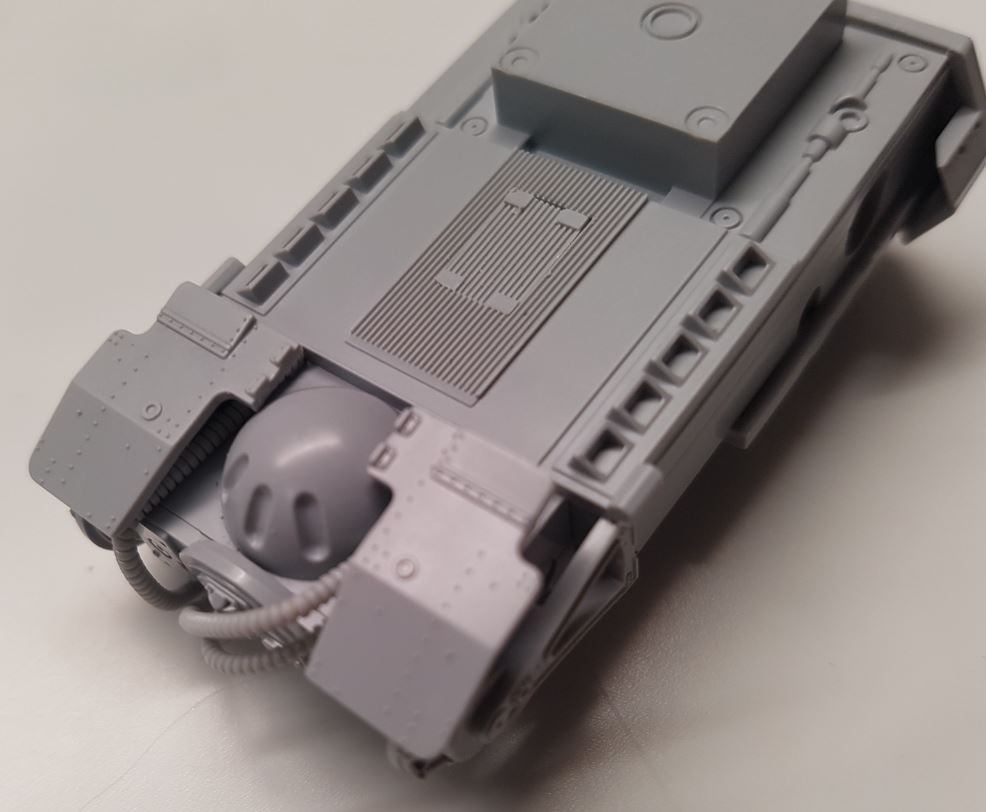

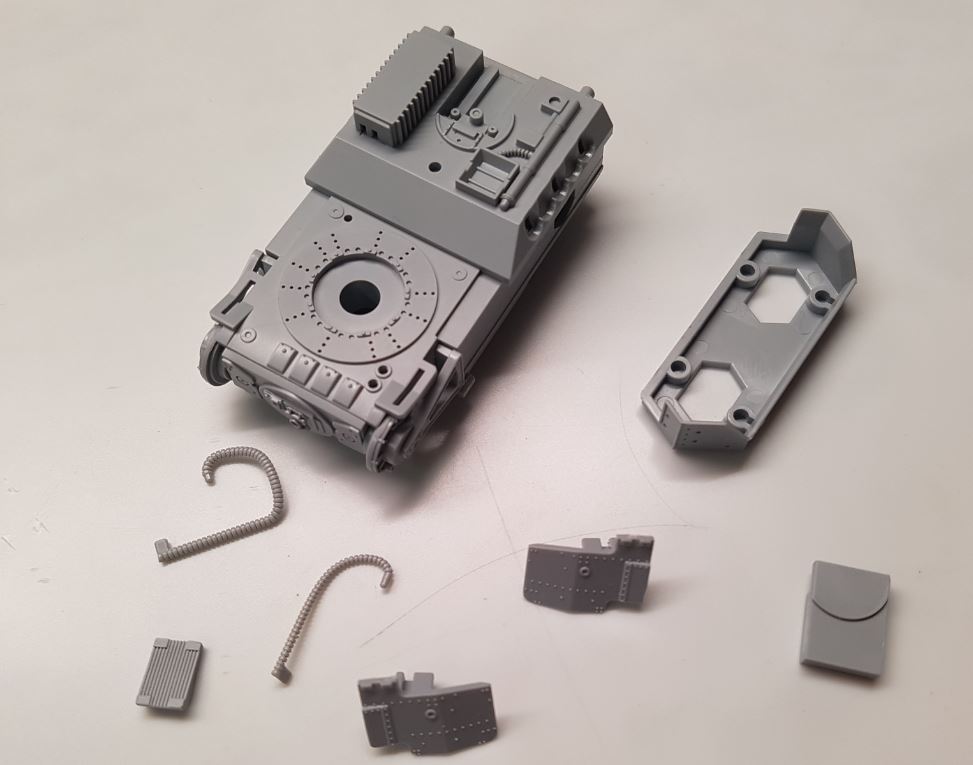

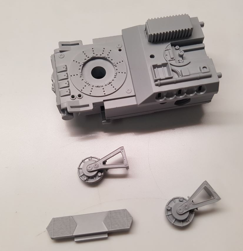

Obere und untere Hälfte des Mittelteils (könnte man auch Becken nennen :P )
hier zusammengebaut plus weitere Teile
weitere Teile die anzubauen sind
erledigt, und weitere Teile kommen dazu...

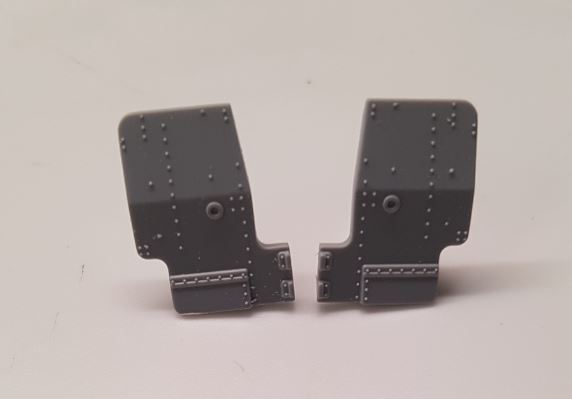

hier sieht man übrigens sehr schön, wie bei den Modellbauern von ILM das Kitbashing funktioniert.
Das ist das Schutzschild einer deutschen Flak
die beiden Hälften sind an vorn an der Unterseite des Mittelteils verbaut:
nach weiteren Kleinteilen sieht das Becken, Entschuldigung, das Mittelteil dann so aus.

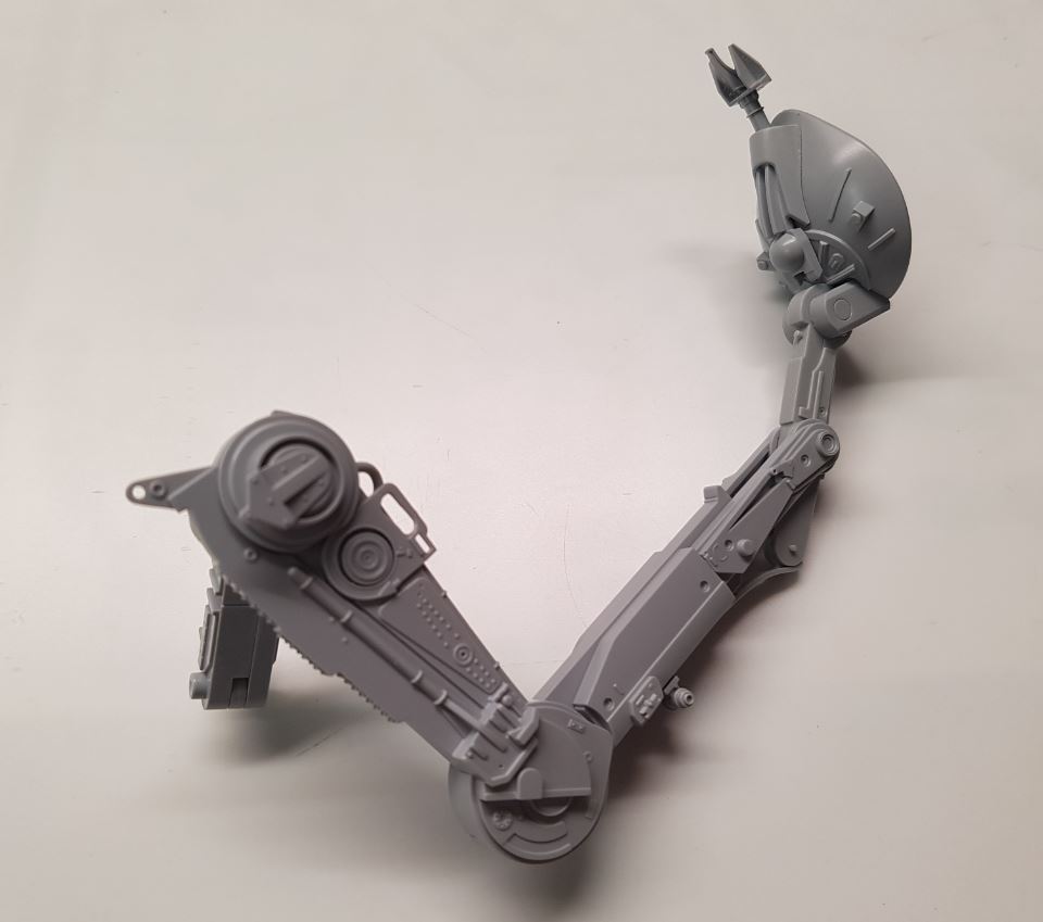

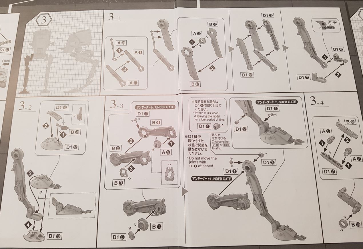

Im Bauplan sind wir hier angelangt. Der Bau des ersten Beins
und hier ist das Bein fertig montiert
Nun sind beide Beine fertig und am "Becken" angeschlagen. Wie in der Kit-Vortsellung schon erwähnt, alle Gelenke sind beweglich

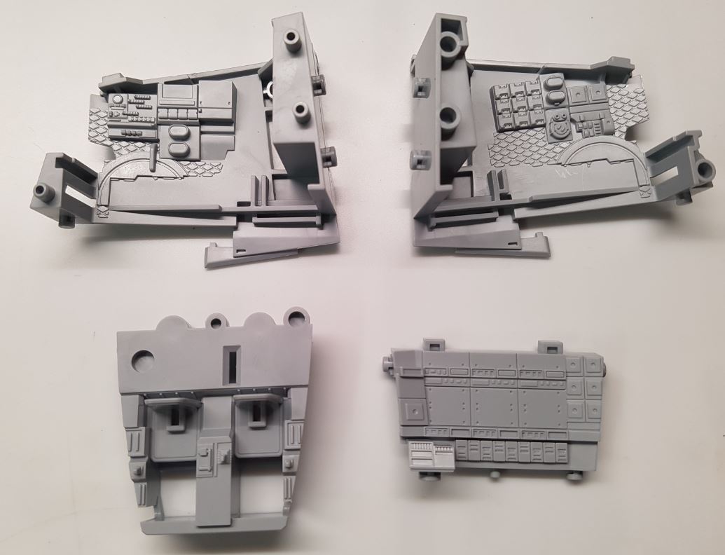

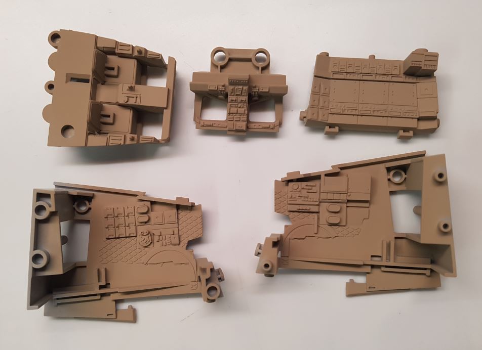

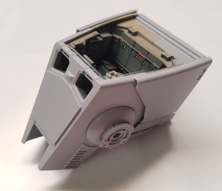

Innenteile des Cockpits

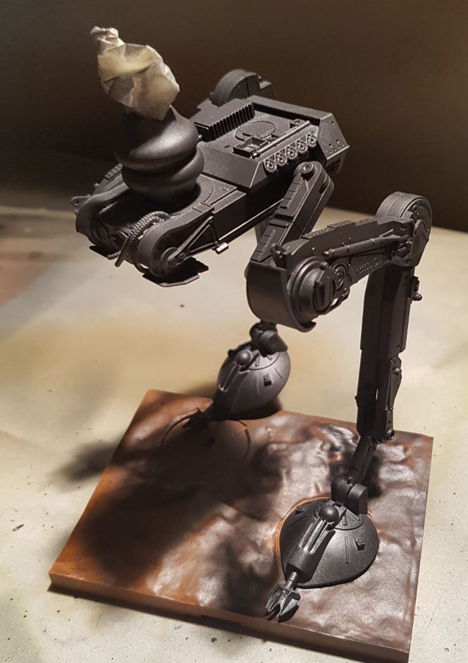

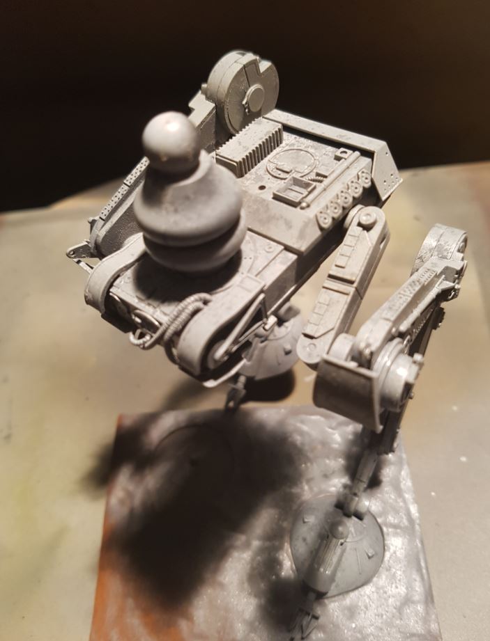

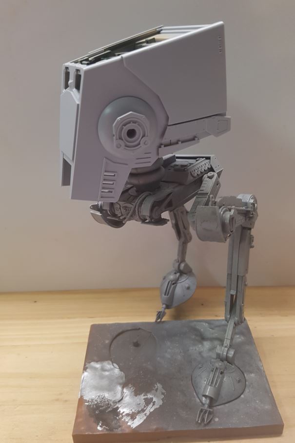

ok, Zeit zu lackieren. Erstmal das gesamte Unterteil schwarz grundiert
dann dunkelgrau lackiert
die Cockpitteile beige grundiert

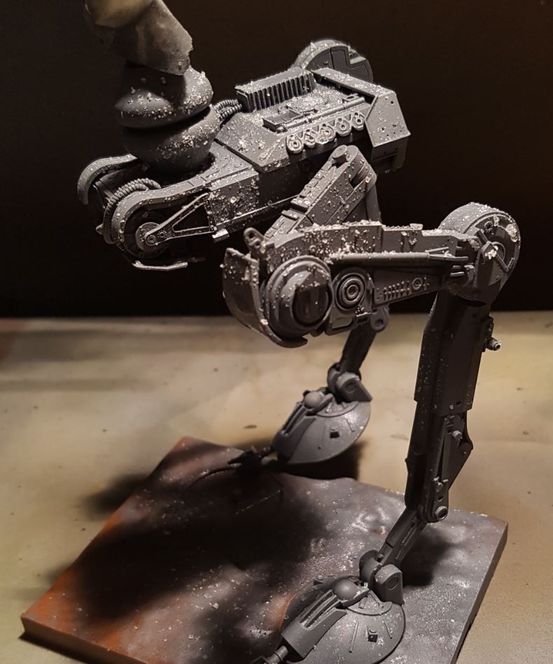

Salz...
darauf kommt als nächstes eine Schicht hellgrau

hellgrau lackiert und grob vom Salze befreit...

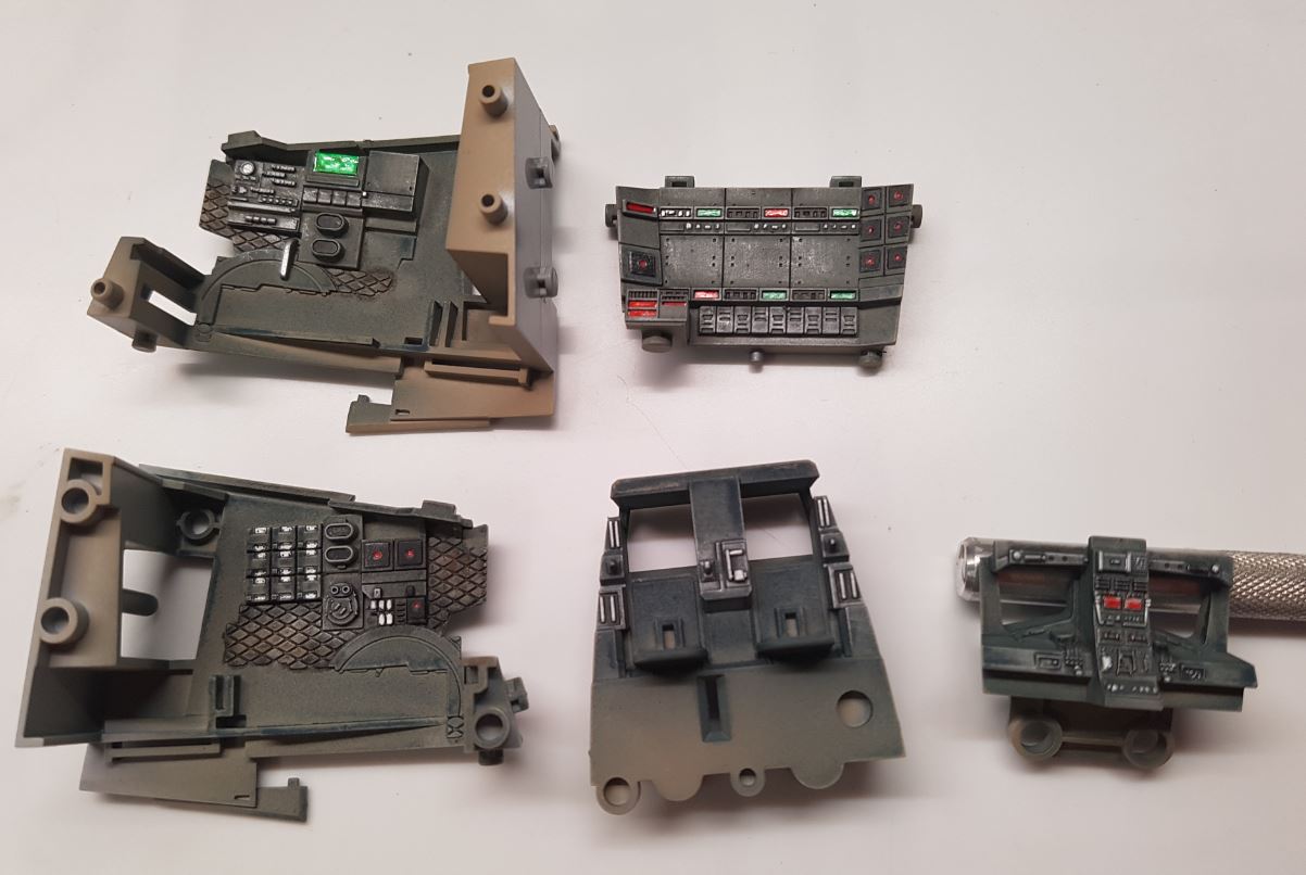

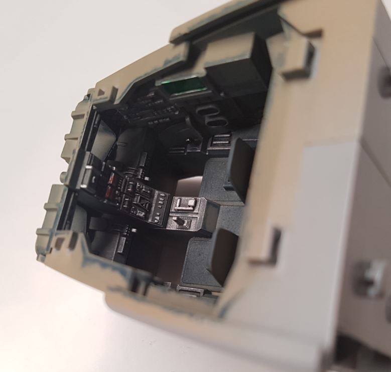

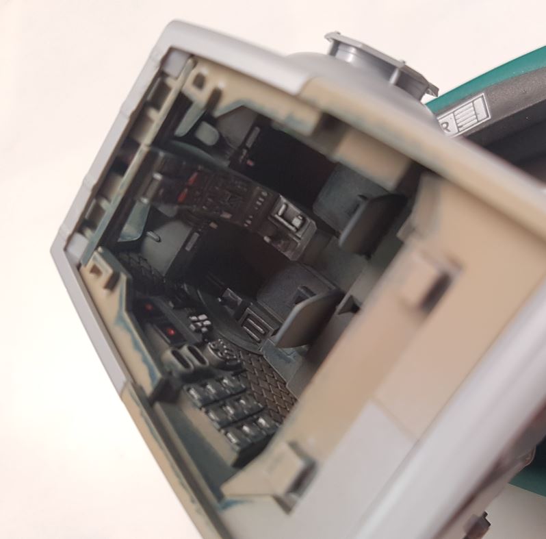

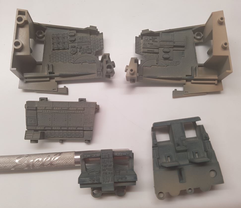

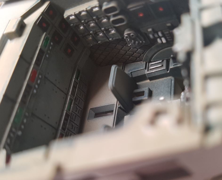

beim Cockpit habe ich eine recht interessante Grundfärbung erreicht indem ich mit der Airbrush einen Blaufilter über die beige Grundierung gelegt habe.
die Detailbemalung folgt als nächstes
Das Cockpit ist soweit fertig bemalt und sieht für den geringen Aufwand ganz gut aus.
da es ein Snapkit ist, habe ich die Verbindungen für das Dachteil etwas geweitet. Man kann das Dach leicht abnehmen, um später das Cockpit noch sehen zu können.

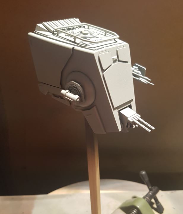

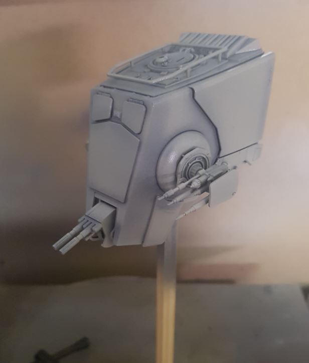

erster Eindruck:

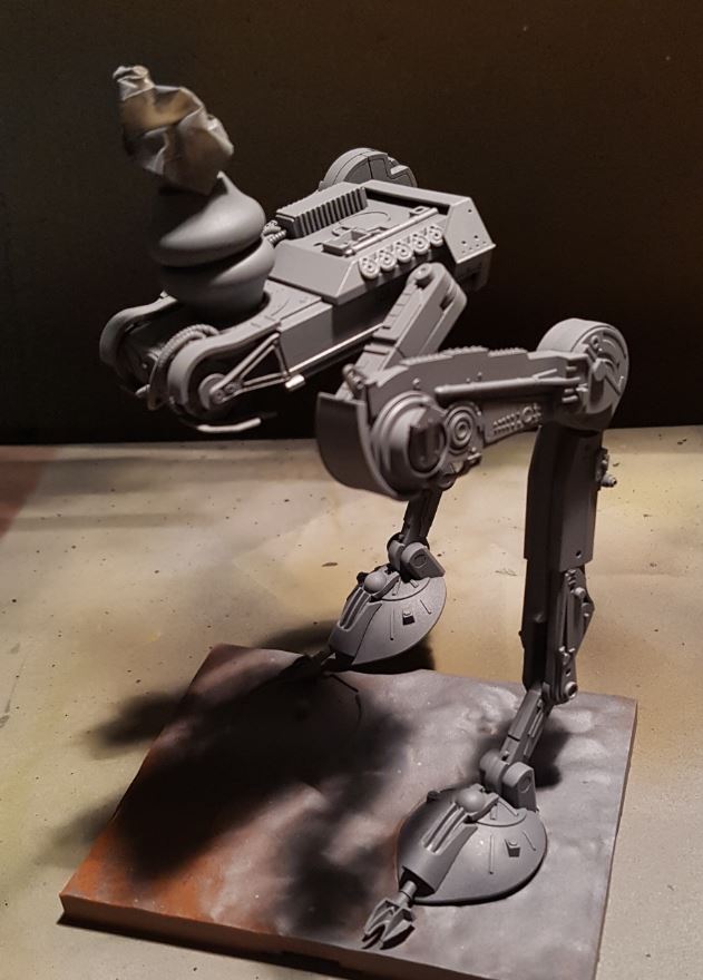

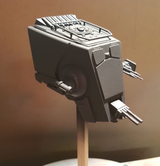

schwarz grundiert:
grau lackiert:
dann ein schwarzes Pre-Shading und wässriges grau nochmal drüber genebelt:

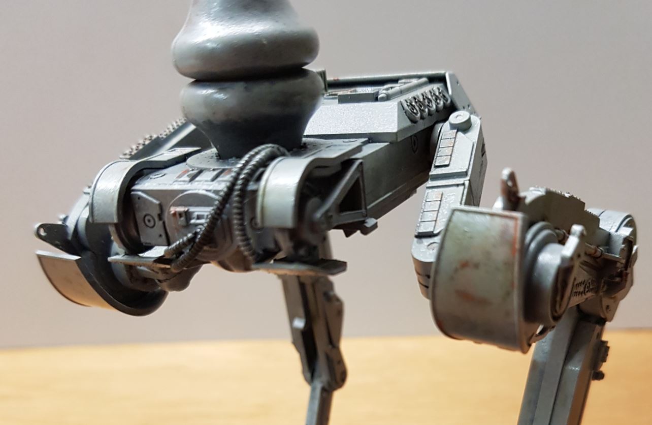

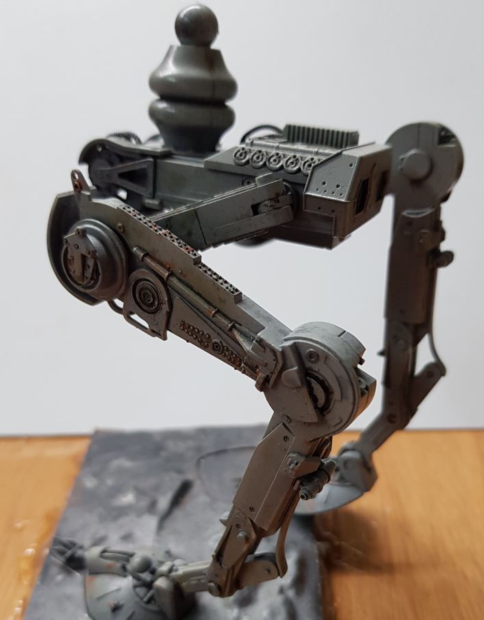

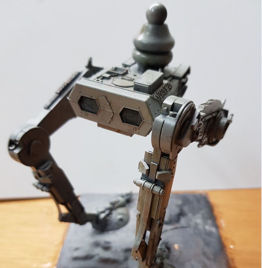

die Beine habe ich nach einer Behandlung mit schwarzem Panelliner mit ein paar dunklen Verfärbungen und leichten Rostspuren aus Öl versehen.
die Lüftungsgitter abdunkeln
und auch hier wieder sehr verhalten mit dem Pinsel agiert
an den Schilden, die die Kniegelenke schützen etwas mehr
ein paar Schatten hinzugefügt
und die Beine sind fertig. Etwas Grease an den Gelenken habe ich auch noch vereinzelt an ein paar Stellen getupft.

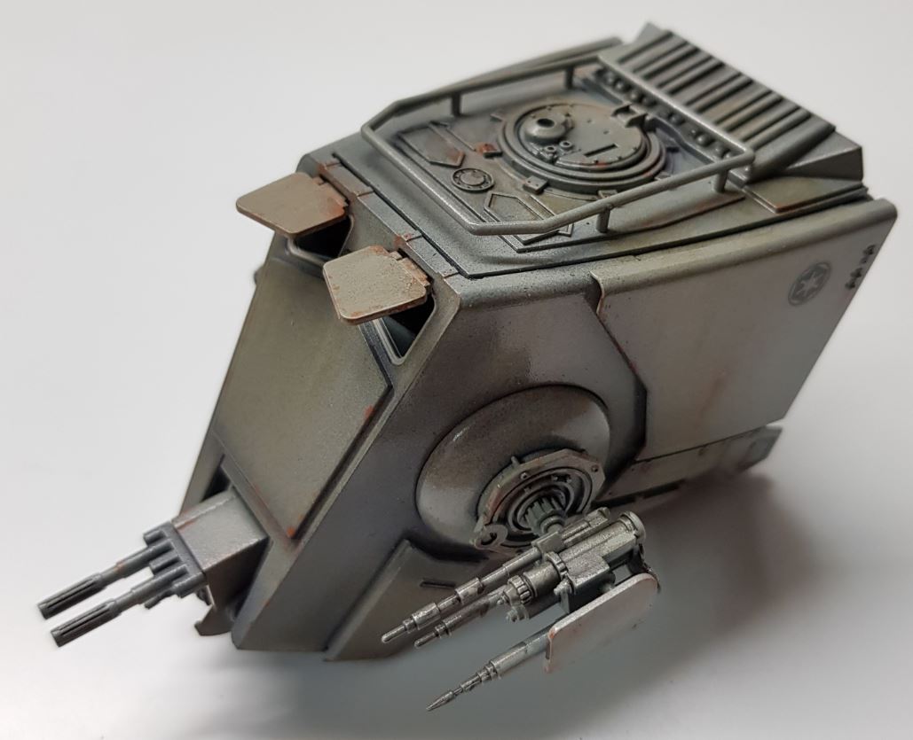

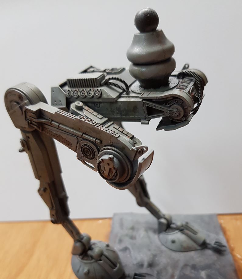

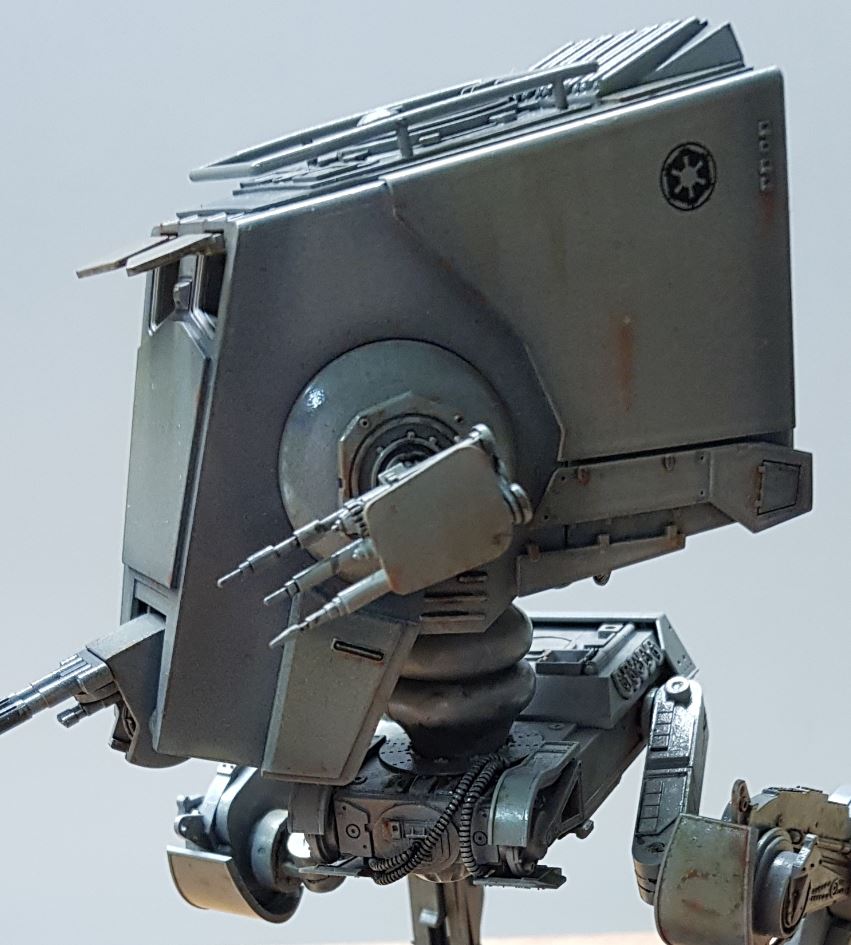

Der Turm hat auch ein wenig Rost abbekommen
und dann schöne Wasserablaufspuren, hier am Frontschild unter den Fenstern zu erkennen

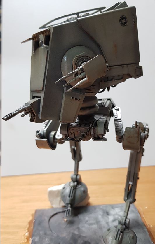

So sieht das Ganze dann zusammengesetzt aus
und der Turm nochmal aus der Nähe

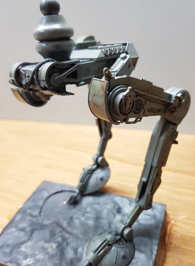

Insgesamt ein Klasse Bausatz, der sich super bauen lässt.
Ein Hinweis für die, die es nicht wissen! Bandai Kunststoff, hochwertig auf der einen Seite, ist vollkommen intolerant gegenüber Verdünnern auf der anderen Seite. Ich habe gesehen wie Modellbauern Bandai Modelle nach der Behandlung mit verdünnerbasierten Washings förmlich auseinandergefallen sind, weil das Plastik einfach auseinander bricht. Trotz einer Klarlackbehandlung davor. Also nicht bei mir beschweren wenn ihr die Warnung in den Wind schlagt.
Eigentlich würde der Walker jetzt in die Galerie wandern. Tut er aber nicht. Noch nicht. Ich baue ja keine Dioramen, aber getreu dem Motto "Sag niemals nie" habe ich mich entschlossen ein Diorama zu bauen und den AT-ST in seinem natürlichen Habitat zu zeigen.
Der Baubericht geht also weiter.
So, stay tuned, there is more to come ;)

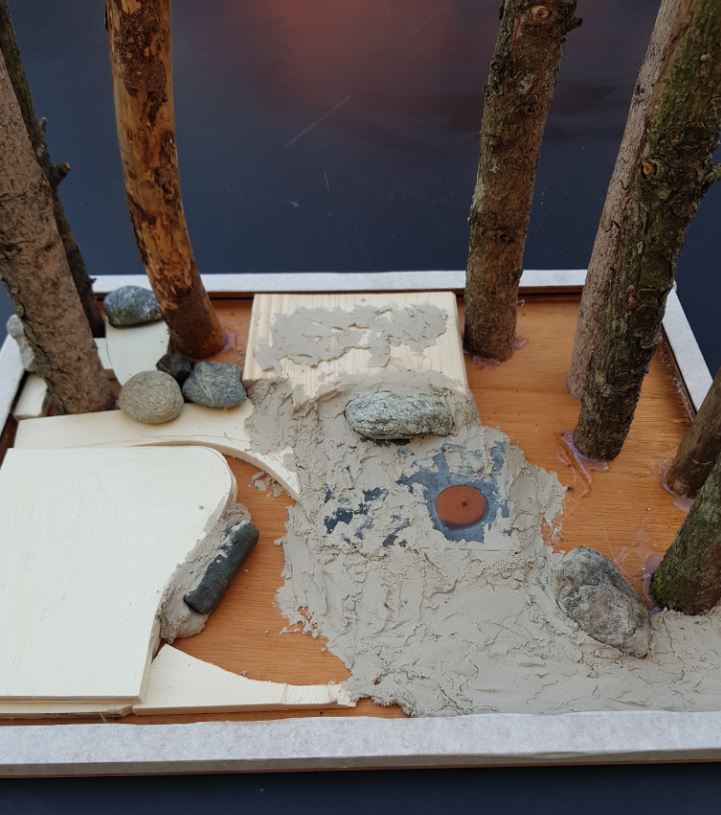

Diorama also.
Endor = Waldmond = Kalifornische Mammutwälder. Da jedenfalls sind die Außenaufnahmen entstanden.
In 1/48 wird so ein Mammutbaum schon mal 1,80 Meter hoch. Sollte kein Problem sein....
Ne, Spaß beiseite, das geht so nicht. Man kann also nur den unteren Teil der Stämme zeigen. Das wird in der Draufsicht komisch aussehen, aber mehr oder weniger auf Bodenlevel müsste es wieder stimmig sein. Mal sehen.

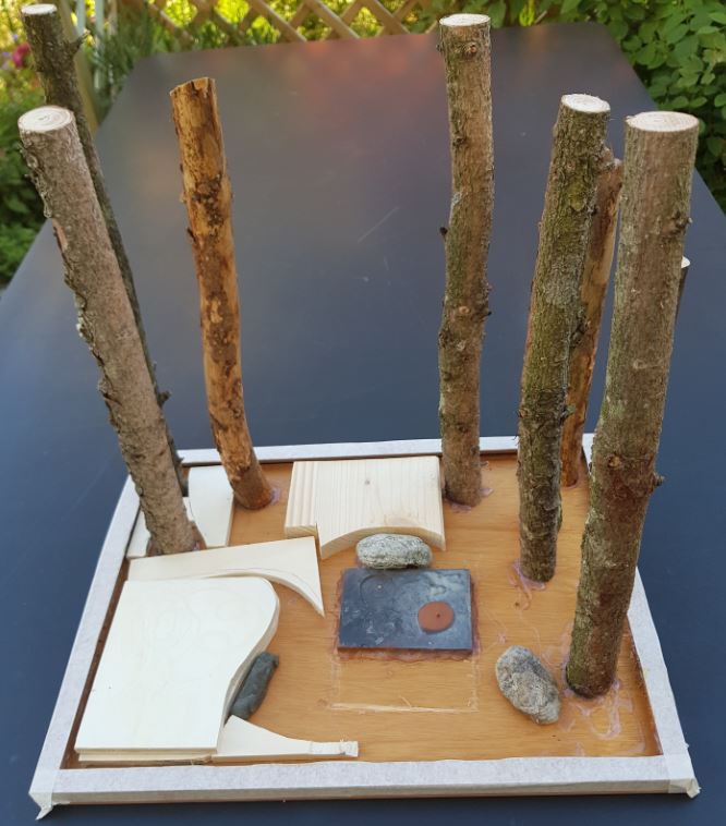

Erstmal in den Wald, Material sammeln....
Einen Bilderrahmen habe ich mir besorgt und mal eine Stellprobe gemacht. Schon mal nicht schlecht für den Anfang.

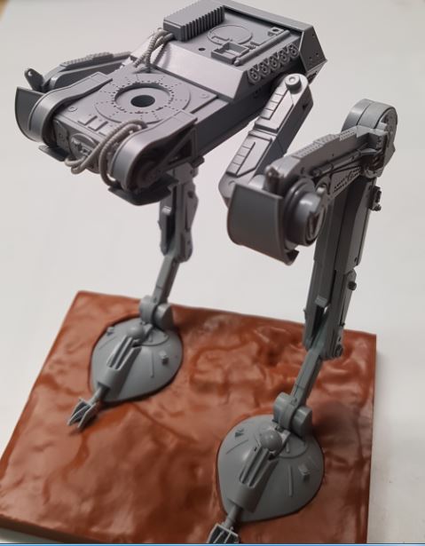

dann das Terrain etwas egalisiert. Wie im Film zu sehen, führen (wahrscheinlich von Ewoks angelegte) Wege durch den Wald.
Auf denen, kann man sich vorstellen, ist für einen AT-ST gut patrouillieren...
weiter geht es dann mit der Ausgestaltung des Wegs.
