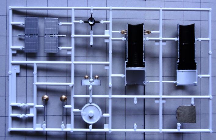

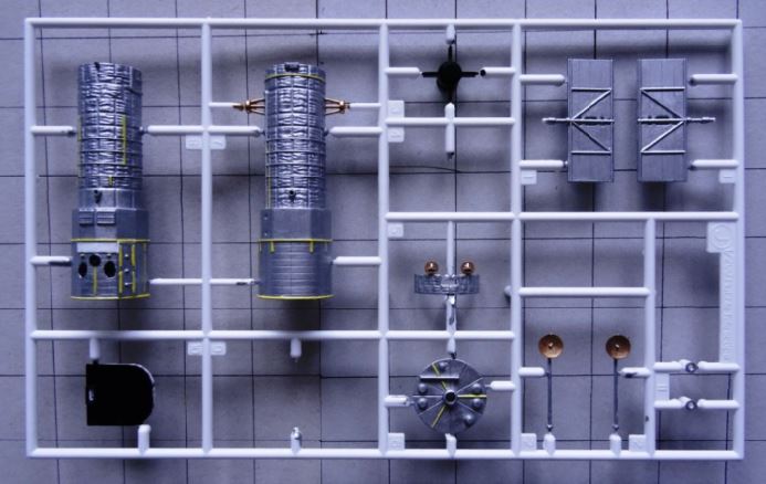

Mittlerweile habe ich die Bauteile lackiert und mit Details versehen.
Der Hauptspiegel ist bei Hubble bereits eingeklebt. 8-)

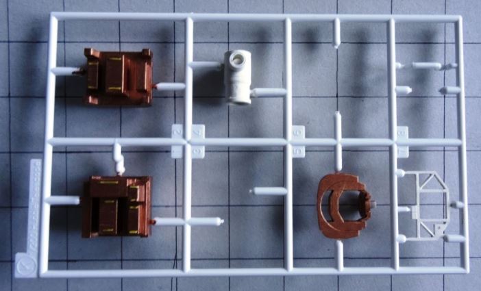

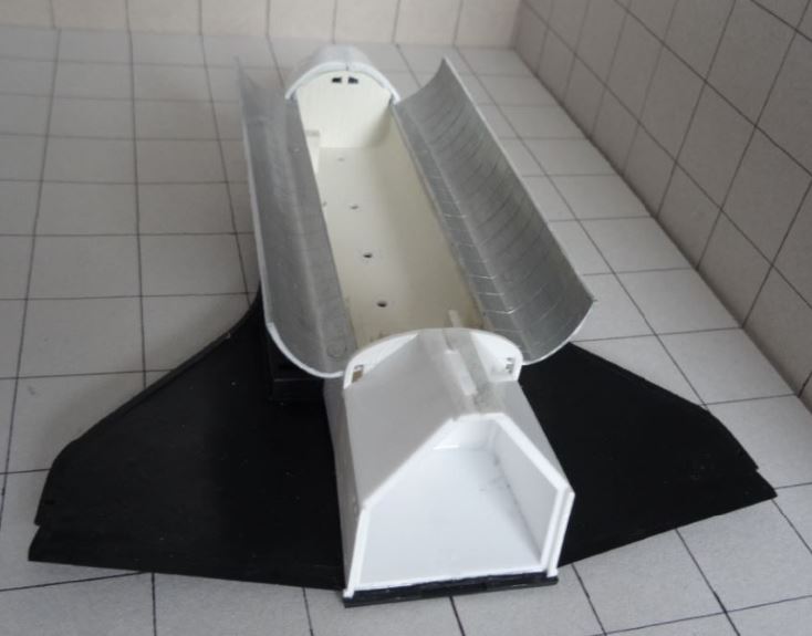

Das nächste Bild zeigt die Transportkisten im Shuttle Laderaum. In Orginal ist das Alu bedampftes Makrolon,
und wirkt bei direkter Sonneneinstrahlung eher Orange als kupfern, wie in der Bemalungsanleitung vorgesehen.
Wird noch korrigiert und die Luftschleuse bekommt dann auch noch Deckel. :shock:

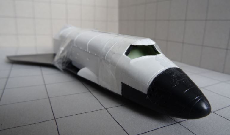

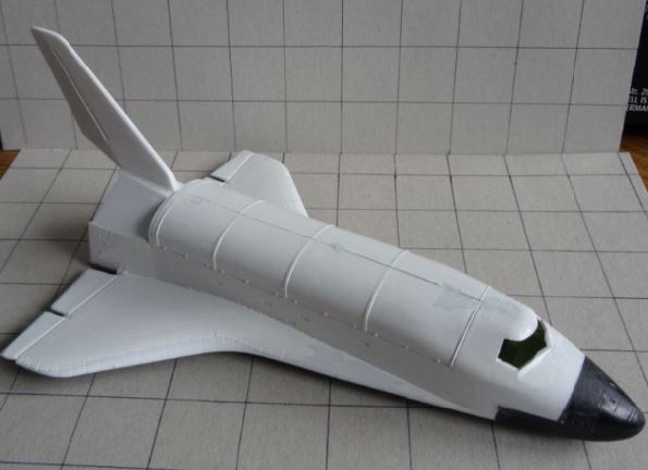

Rudimentäre Grundierung am Orbiter: :roll:
Nächstes Wochenende soll ja besseres Modellbauwetter werden.
Viele Grüsse,
MoonLoon

Im zweiten Bericht folgt der Innenausbau von Hubble und Baubeginn des Orbiters.
Den Primärspiegel habe ich aus einer Süssigkeitenschachtel ausgeschnitten (Mann, sind die D***mann)
und stundenlang geschmiergelt und geschliffen... :lol:
Im Bild ist auch die Sekundärspiegelkonstruktion zu sehen.
Beim Zusammenbau des Orbiters hilft optisch zu diesem frühen Zeitpunkt die Zweifarbigkeit des Bausatzes.
Es lassen sich die Laderaumtüren nicht vollständig öffnen, die Laderaumfenster sind in schwarz seidenmatt aufgemalt.

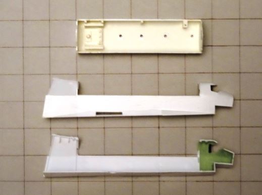

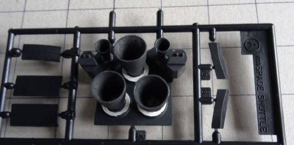

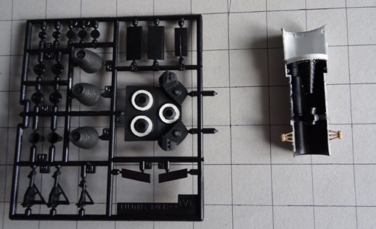

Hochgeschätzte Modellbauer,

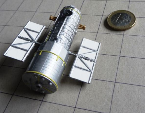

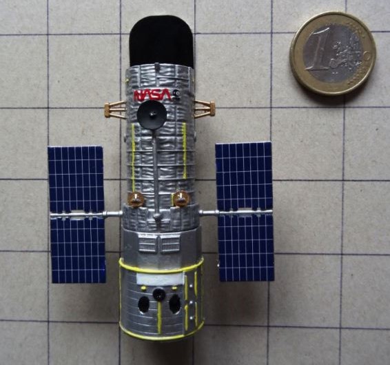

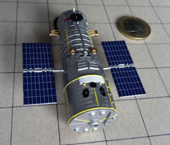

Im dritten Baubericht folgt die vorläufige Fertigstellung des Hubble Space Telescope und der Weiterbau des Orbiters.
Als Grössenvergleich ist eine "EURO - Drohne" mit im Bild ;) .
Bemalt per Pinsel mit Revell Silber (90) und überlackiert mit glänzendem Klarlack (1).
Alclad könnte hier wahrscheinlich einen besseren, spiegelnden Effekt liefern.
In vielen Foren wird allerdings darauf hingewiesen, das Alclad nix für Pinsel, sondern nur für Airbrush geeignet ist :( .
Im Gegensatz zur Bauanleitung habe ich die Solarpanels und Datenübertragungsantennen nicht angeklebt, sondern steckbar ausgeführt,
da sich deren Positionen während der Missionen von den Wartungspositionen unterscheiden.
Für die Galerie später würde ich gerne beide Positionen darstellen. 8-)
Der zweite Bauabschnitt hat den Orbiter als Hauptobjekt.
Die Elevons sind freigesägt, leider etwas zu breit.
Durch die Unterkonstruktion der Rumpfhälften ist es kein Problem, das Seitenruder tatsächlich vertikal auszurichten.
Die drei SSME sind beweglich montiert, ein halber Albtraum beim Positionieren für das Bild :roll: .
Die Beschriftung des "Canadarm"´s ist gespeichert, folgt allerdings erst im dritten Bauabschnitt, dem Ausbau der Nutzlastbucht.

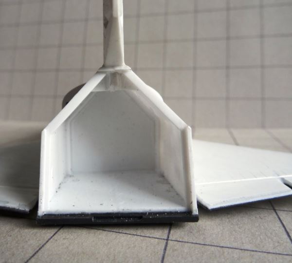

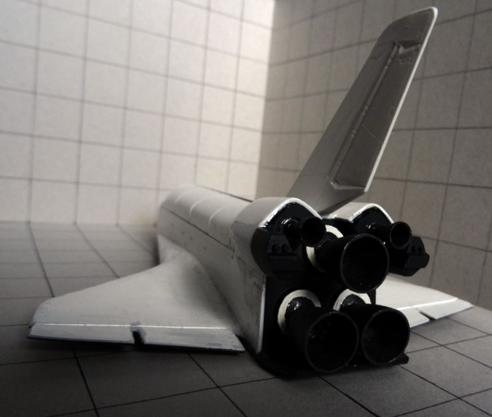

Nach längerer Baupause hier ein kurzer Wasserstandsbericht :D:
Der Shuttle Orbiter ist bis auf die Fenster fertiggestellt, mit der Detailierung der Oberflächen kann begonnen werden. :roll:
Der Baufortschritt läßt sich an den fehlenden Bauteilen am Giessast feststellen, Luftschleuse und Gerüst sind bereits in Position.

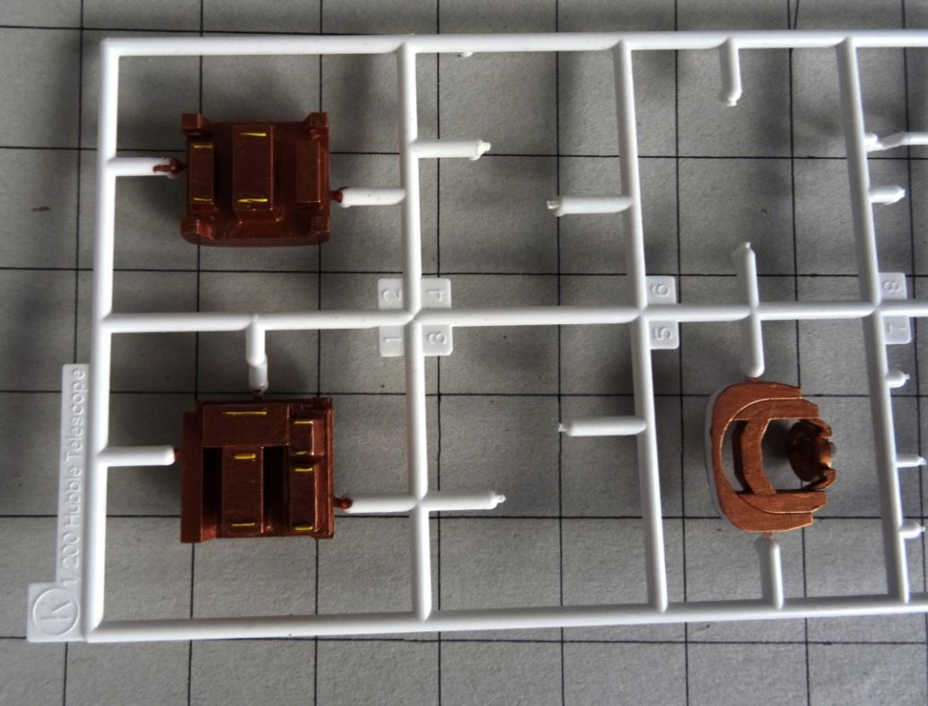

Die nach Bauanleitung "kupfer" angemalten Boxen für die Hubble - Ersatzteile gefallen mir in dieser Art nicht und werden im weiteren Verlauf mit Folie beklebt.

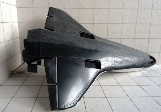

Die Detailierung hatte ich mir sicherlich etwas einfacher vorgestellt :shock:.
Den schwarzen Kunststoff überschmiergeln und mit Stichel und Geodreieck einfach das Kachelmuster eingravieren, richtig? :roll:
Die obere Hälfte angeschmiergelt, die untere im Orginalzustand
Problematisch sind hier die abgerundete Oberfläche, der kleine Massstab und dunkle/schwarze Oberfläche, die eine sehr helle Beleuchtung bzw. Tageslicht notwendig machen.
Das Fischgrätenmuster löst sich nach Gravur des Gegenmusters hoffentlich auf. So wie an den Elevons.
