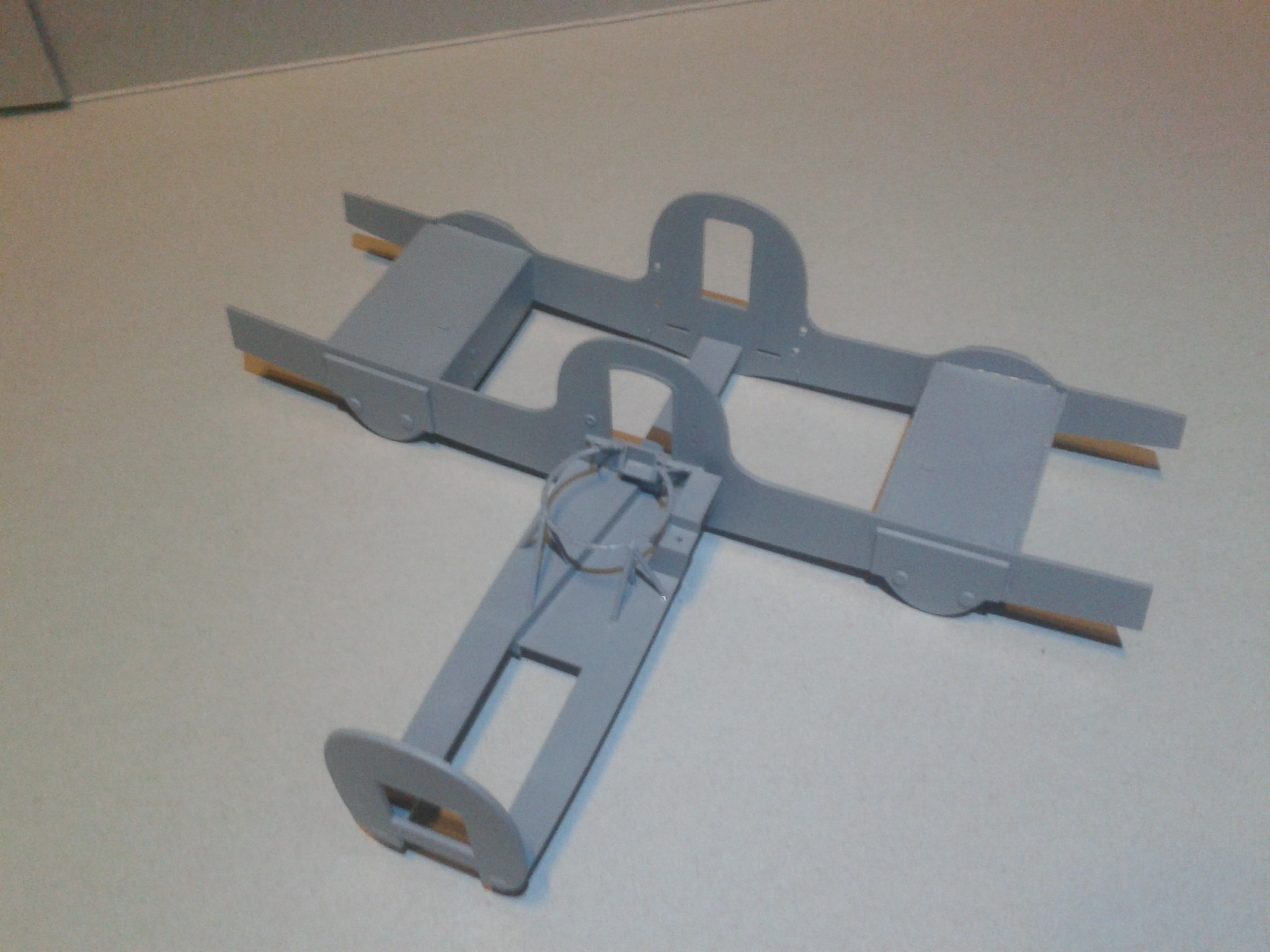

Angefangen habe ich mal mit dem Grundgerüst der Heinkel.
Die Passform ist bis jetzt ganz gut.
Qualität der Spritzlinge ist wie erwartet sehr passabel.
Der Revell Kleber Contacta Professional, funktioniert bei dem weichen Plastik,
bezüglich Verschweißungseigenschaft ganz gut.

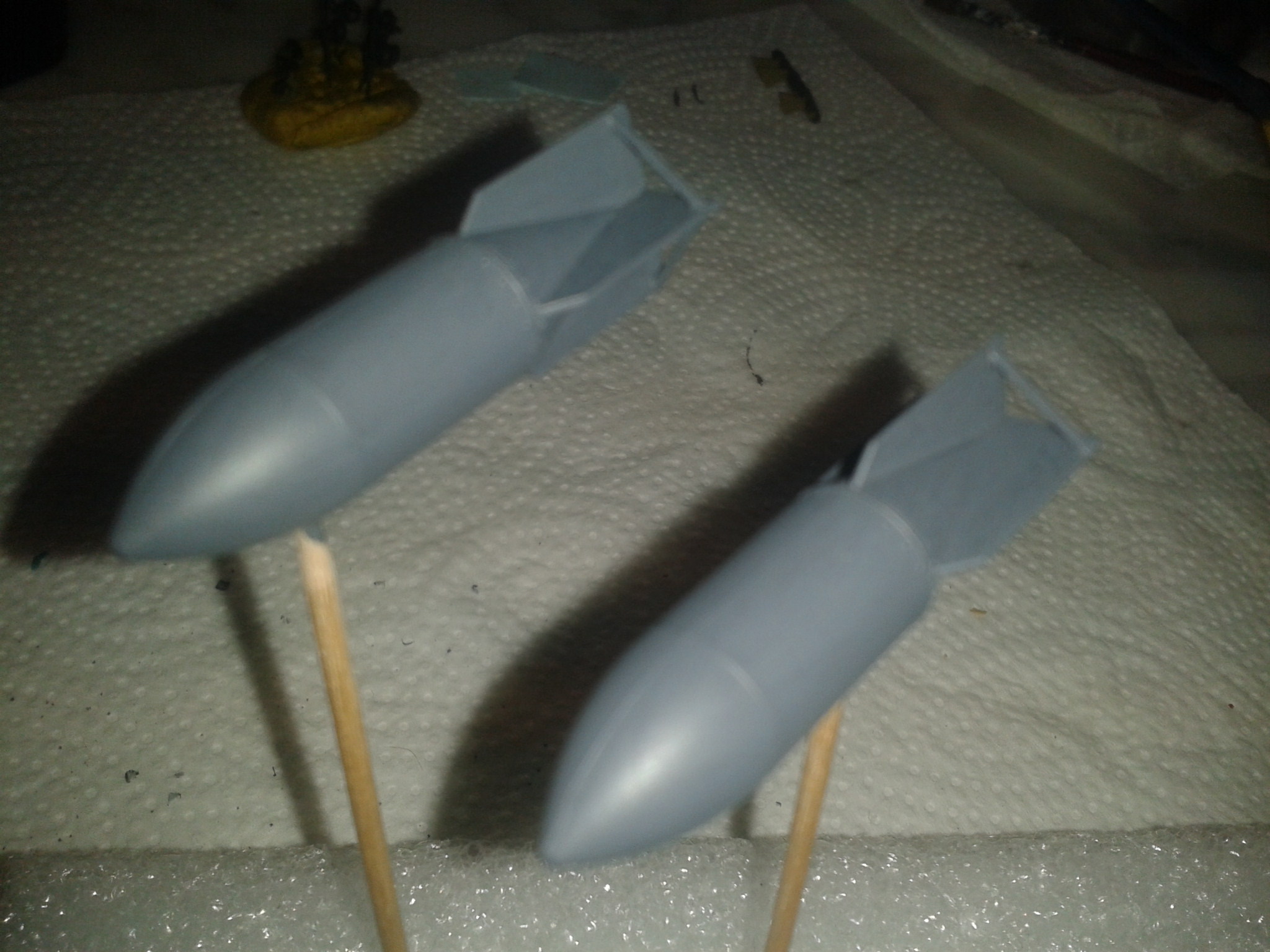

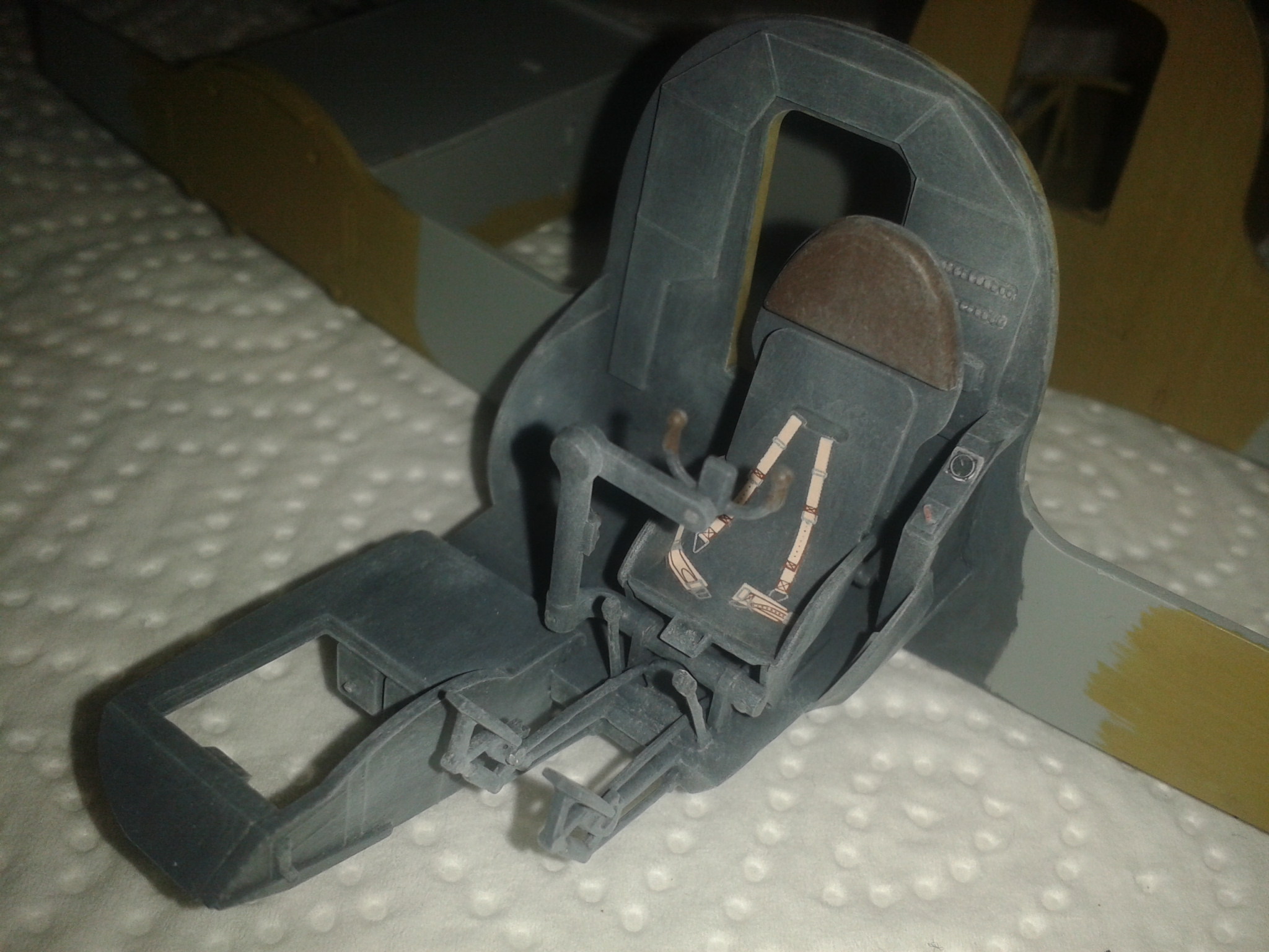

Es ging bei der He 111 etwas weiter.
Das Cockpit ist soweit erstmal fertig.
Der Rest vom Cockpit, wird an die Rumpfwand montiert.
Die beiden Bomben sind auch einsatzbereit.
Derzeit sitze ich nun an den beiden Jumo 211 Motoren.
Hier war etwas Spachteln und Schleifen angesagt.
Ansonsten ist der Bausatz sehr schön, was die Passform angeht.
So sieht's bisher aus:

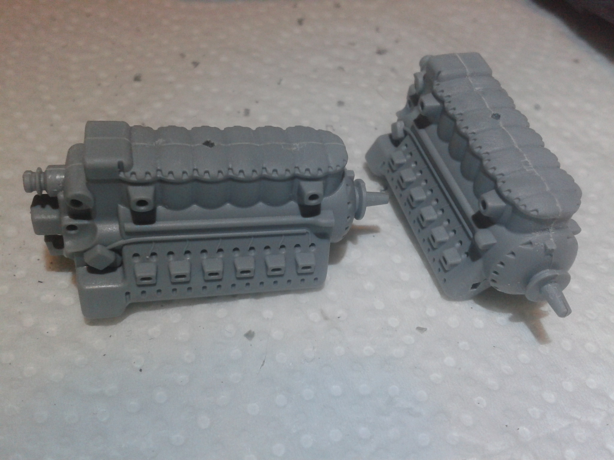

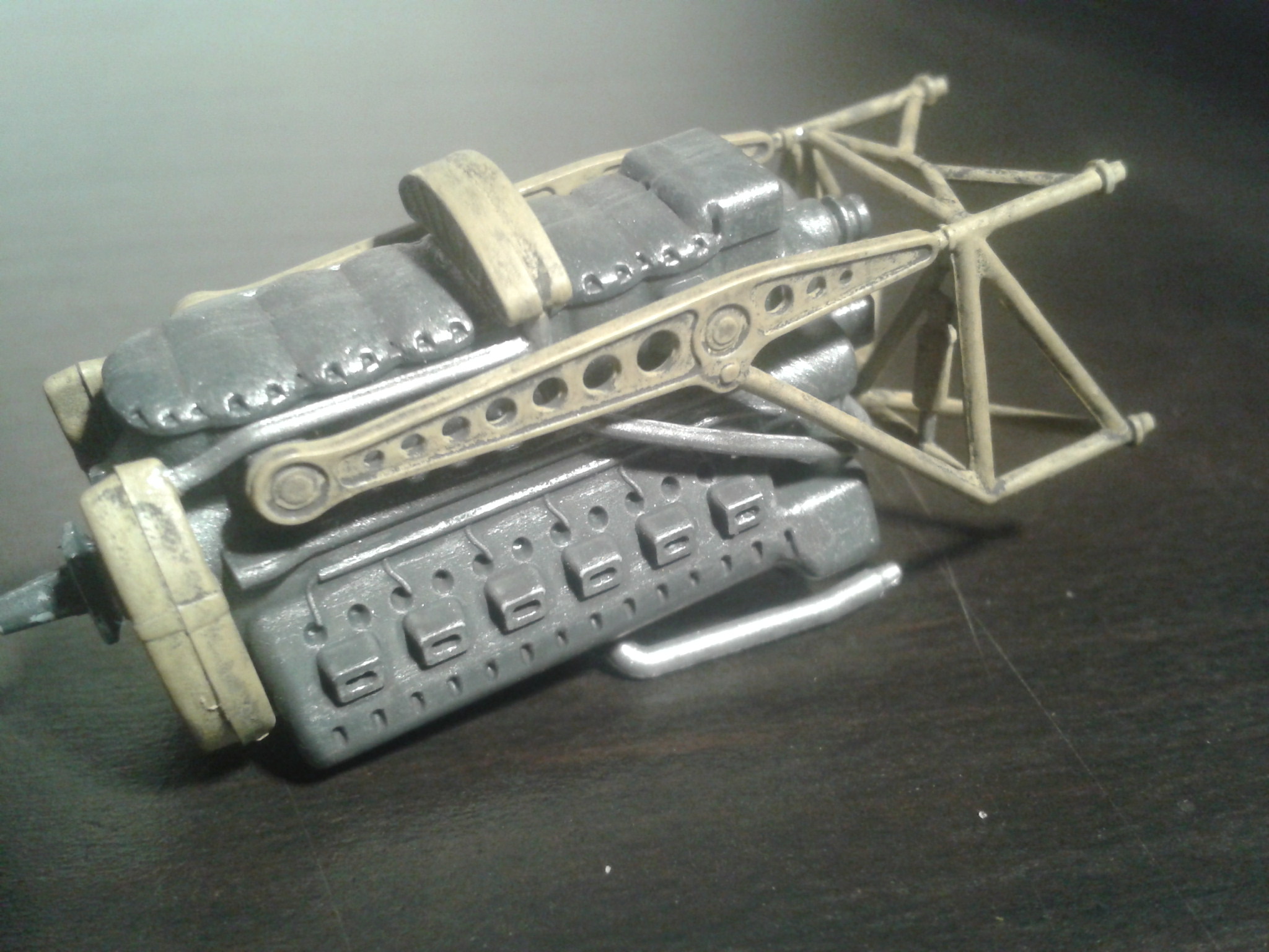

Moin moin an alle Interessierten.
Die letzten Abende gingen für die beiden
Motoren drauf.
Allerdings weiß ich noch nicht einmal, ob ich
die Motorenabdeckungen später offen darstellen möchte.
Das Entscheide ich dann, wenn es zum Thema wird :)
Was beim Bau von meinem quasi ersten Flugzeug zum tragen kommt,
ist das ich mir um den Zusammenbau mehr Gedanken machen muss.
Ala: wie mache ich was, und wann, usw.
Bei meinen Schiffen und Panzern war ich so eingespielt, das diese fluffig
von der Hand gingen, die Bauabschnitte wiederholten sich ja immer.
Naja so schaut's bei den Jumo 211 aus:

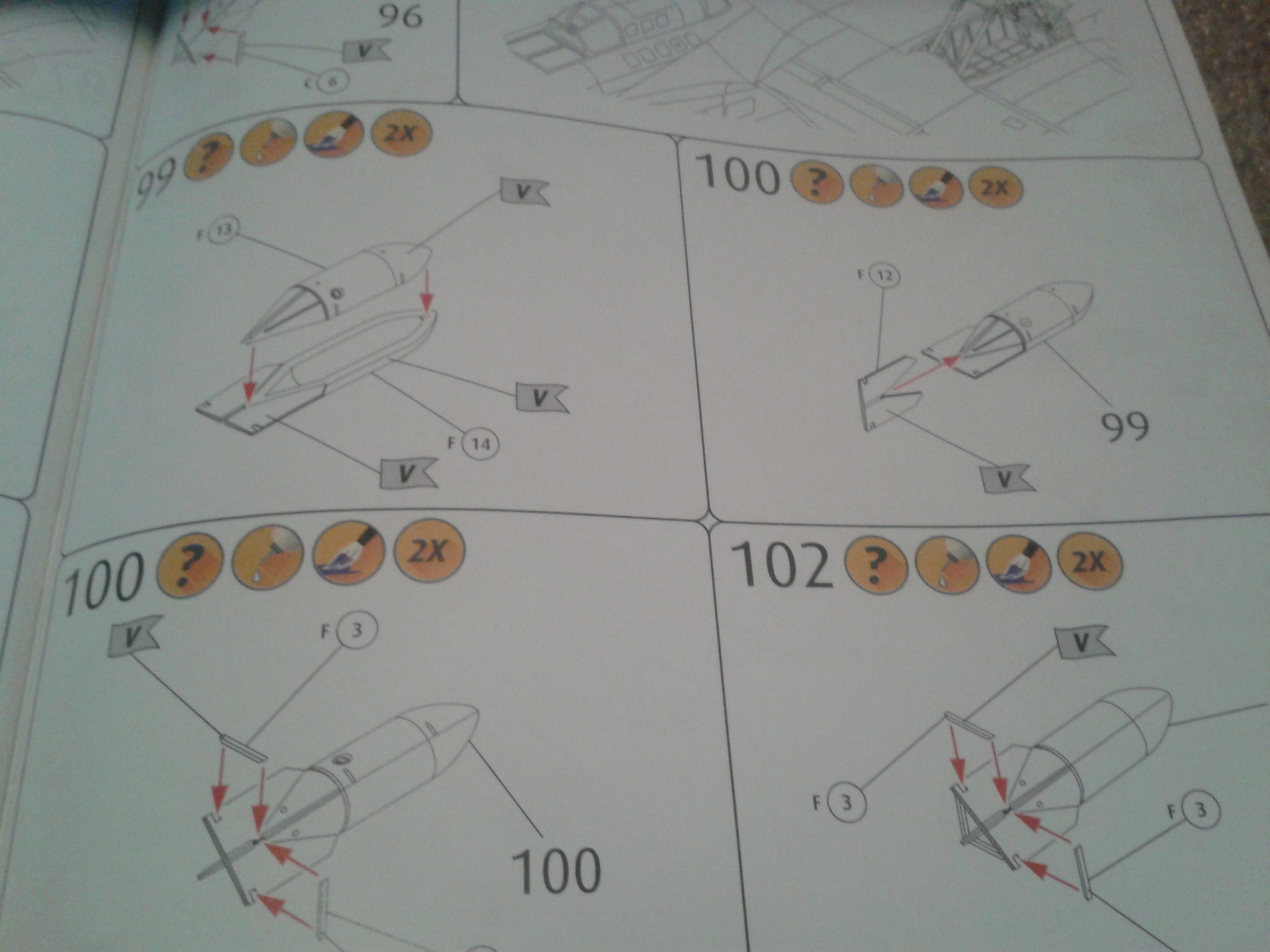

Simitian hat geschrieben: So 16. Feb 2020, 18:55 Die beiden Bomben sind auch einsatzbereit.
Moin Jan,
den Bausatz habe ich mir auch gerade gegönnt und werde Dir weiter über die Schulter schauen. Da es sich bei der Heinkel H.6 um den ICM-Bausatz im Revell-Kleid handelt, könntest Du auch die beiliegenden Torpedos verwenden oder den Bombenschacht einbauen. Ich werde wohl die Torpedos verbauen.
Gutes Gelingen
SharkHH
Make glueing great again.

Hallöle und hi SharkHH,
Die Torpedos brauche ich für was anderes.
Mein Schnellboot S100 in 1:350 hat noch keinen Ständer.
Der Plan ist, beide Torpedos nebeneinander zu kleben und das
lütte Boot kommt oben drauf.
Ich schweife ab...... kommen wir wieder zur Heinkel.

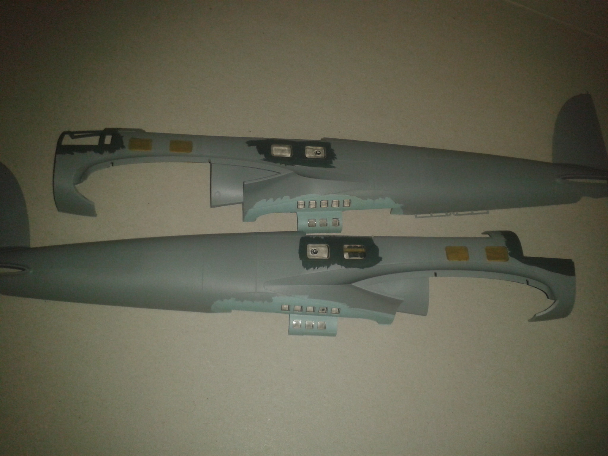

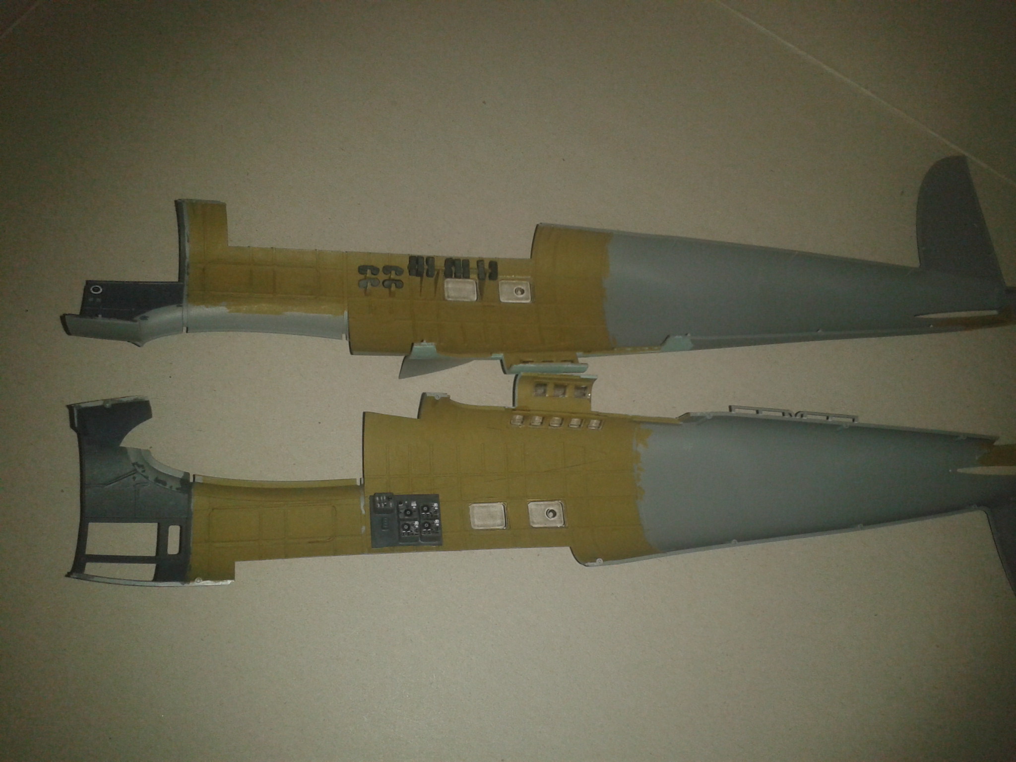

Hier wurden die Rumpfhälften soweit fertig gestellt,
und zusammen gebracht.
Die Passgenauigkeit ließ hierbei etwas zu wünschen übrig.
Schleifen und Spachteln waren von nöten.
Den Bereich um die Fenster habe ich schon mal etwas Lackiert.
So das ich beim restlichen bemalen, nicht so genau abkleben muss.
So schaut's aus:

JBS
Beiträge: 282
Has thanked: 1 time
Been thanked: 4 times
Bei der Innenfarbe bist du dir absolut sicher das die so gehört?
Hi JBS,
Und wie ich mir sicher bin, das es nicht ganz Original ist :)
die Cockpitfarbe gehört so, jedenfalls nach Bauanleitung und Recherche.
Beim hintern Kampfstand und dem Bereich der Bombenmagazine,
ja da war künstlerische Freiheit am Werk :)
Viel wird man davon eh nicht sehen, sollte nach Bauplan oliv sein,
gepinselt wurde in khaki. auf den ersten Fotos sieht's jedoch komisch gelb aus,
das lag am Blitzlicht.
Da ich nicht über olive Farbe verfügte, griff ich hier zu was ähnlichem.

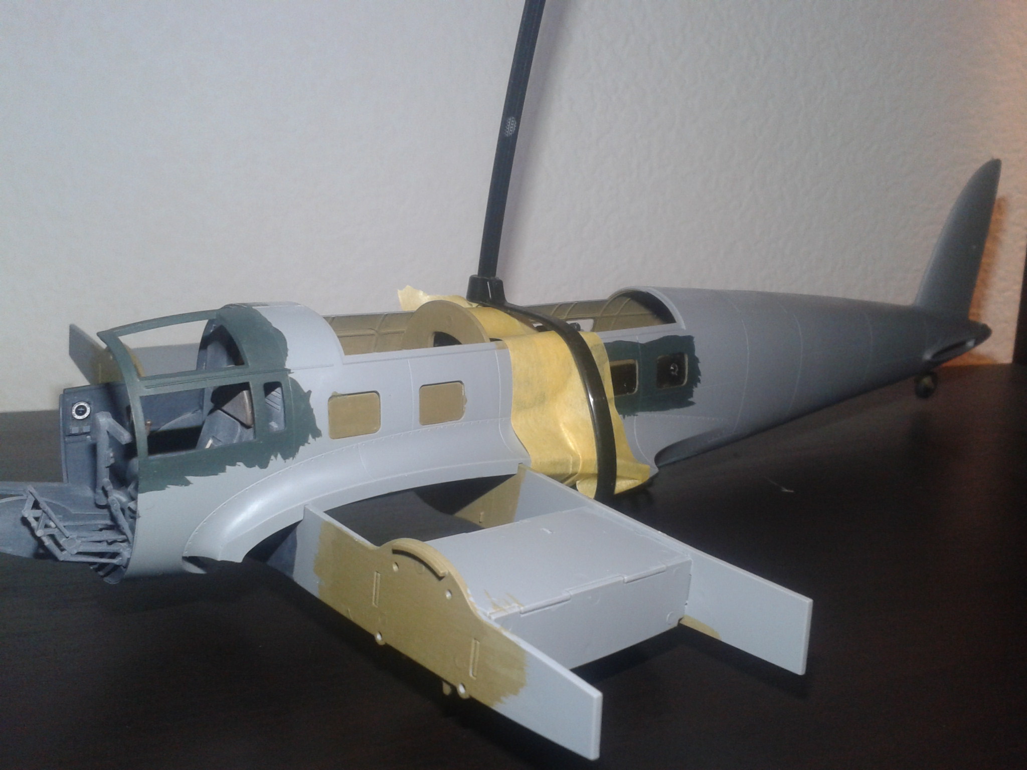

Soweit habe ich die restlichen Teile der Tragflächen und den Rumpf bemalt.
2020-02-28 18.29.29.jpg (340.23 KiB) 6686 mal betrachtet
Die unteren Tragflächenhälften haben auch ihren Platz am Rumpf
gefunden.
Hier war die Paßgenauigkeit sehr mäßig, so das ich
da nochmal wenn alles trocken ist, mit Spachtelmasse ran muss.
2020-02-28 18.30.20.jpg (354.04 KiB) 6686 mal betrachtet

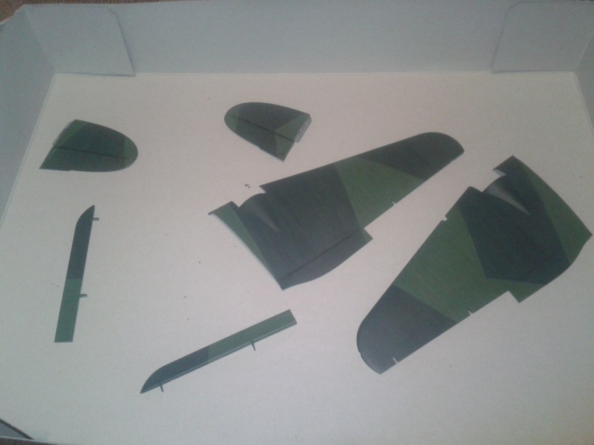

An einer Leitwerksflosse, habe ich mal etwas bezüglich Alterung/Abnutzung
getestet.
Auch hier wieder mit Pigmenten in Wasser gelöst und mit Pinsel
aufgetragen. Anschließend mit einem Zewatuch verstrichen.
2020-02-28 18.28.17.jpg (431.48 KiB) 6686 mal betrachtet
Beiträge: 3026
Has thanked: 45 times
Been thanked: 104 times
Ohja, das Weathering macht schon Lust auf mehr, bin gespannt wie es fertig aussieht.
Bei den ersten Foto dachte ich mir, und was macht er wenns jetzt nicht passt?
Und siehe da, nächste Kommentar, schleifen und spachteln :D Hoffentlich ruinierst dir da nicht zuviel von der bisherigen Arbeit.
Hallo und moin Rainer.
Ja das mit dem spachteln war mir vorher schon klar.
Das habe ich jedoch in Kauf genommen, da werde ich noch nacharbeiten
müsssen.
Würde ich in Besitz einer Airbrush sein, könnte ich auch erst zum Schluss,
recht bequem lackieren. Jedoch mit Pinselbemalung ist es für mich einfacher, schon
einiges vorher zu bemalen.

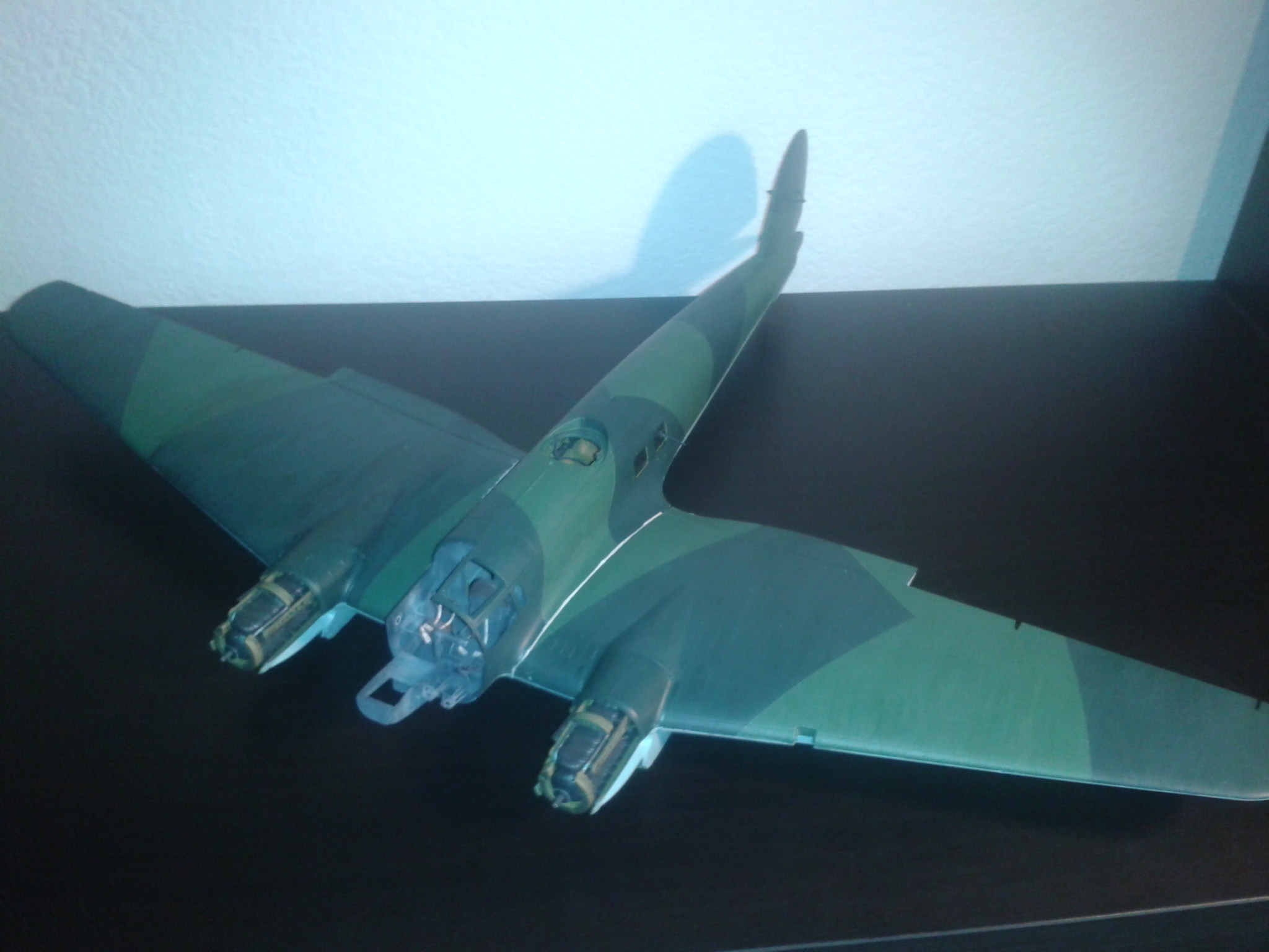

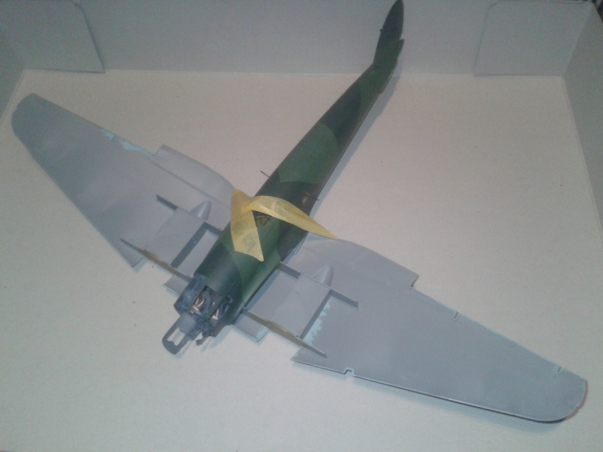

Sodöle, was hat sich bei der He 111 getan?
Die Oberseite der Tragflächen sind nun dran und verspachtelt, hier muss ich noch etwas nachlackieren.MfG
Auch hier war die Paßgenauigkeit sehr mäßig, ein Spalt von 1mm musst gearbeitet werden.
Ebenso sind die Motorengondeln samt Motor angebracht.
So schaut's erstmal aus:

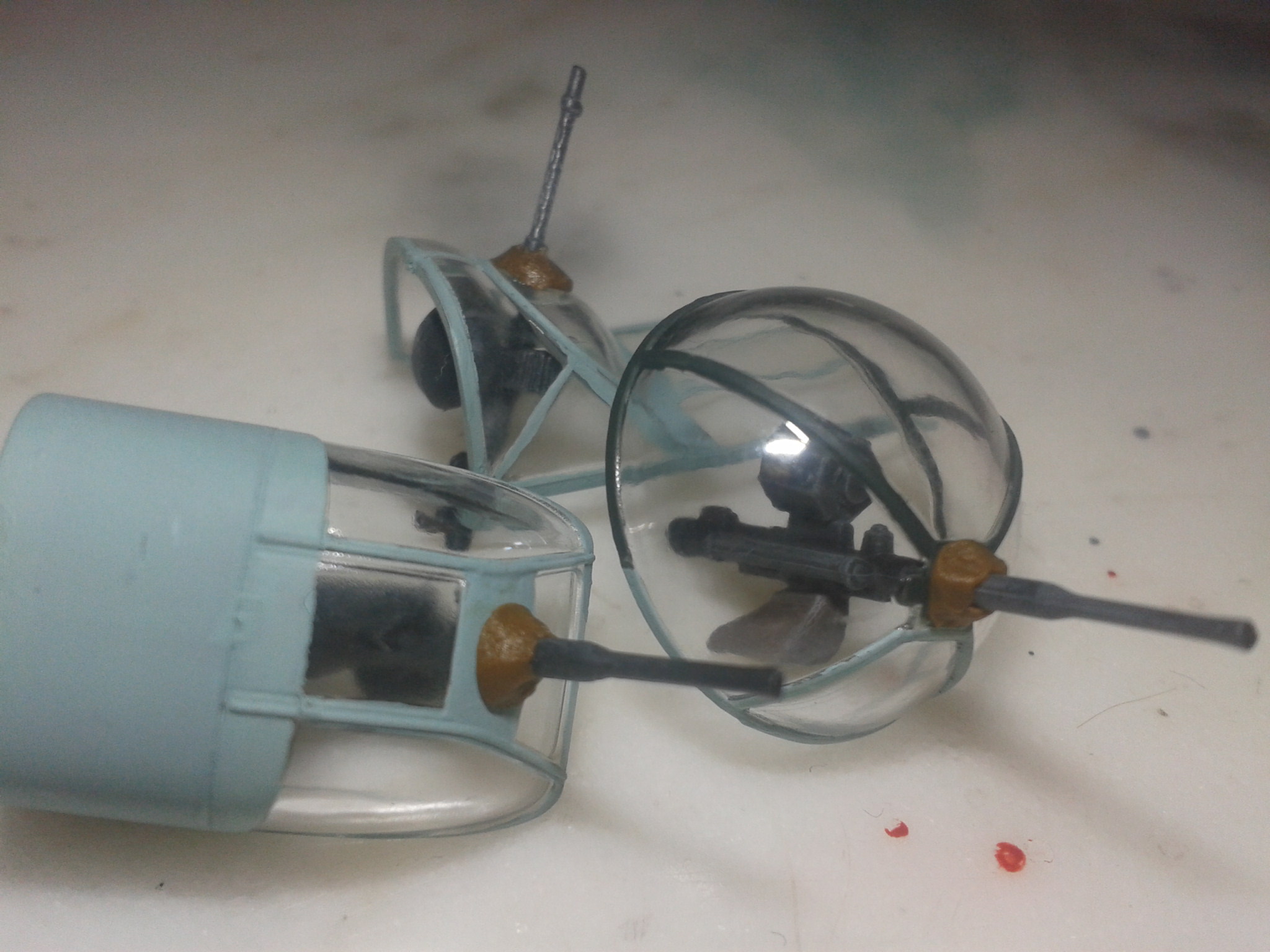

Moin moin,

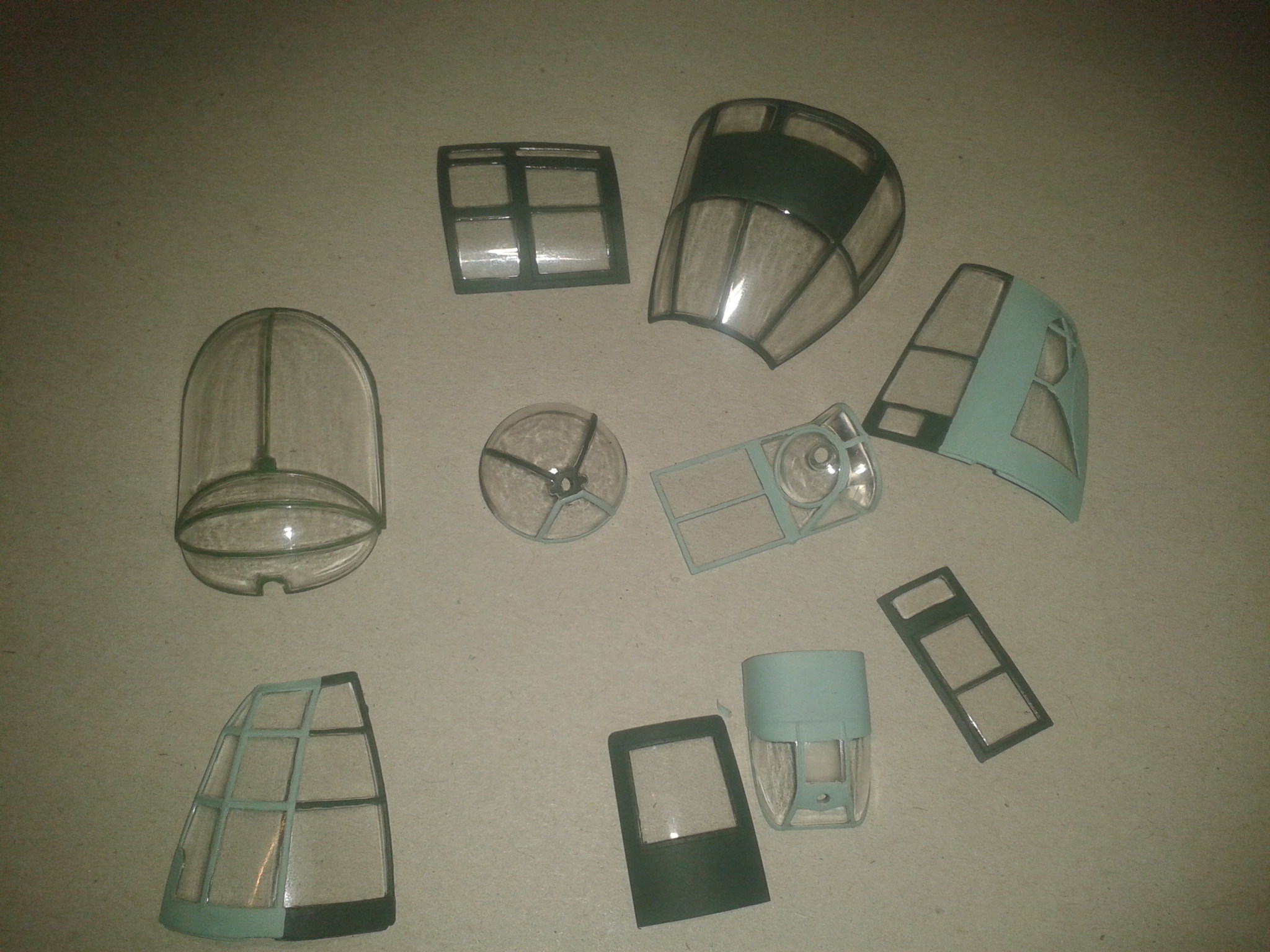

Als nächsten Schritt habe ich mich um die Klarsichtteile gekümmert.
Beim ersten Teil habe ich noch brav abgeklebt zum bemalen.
Und zack, doch was unter das Maskierband gelaufen.
Echt ein kleiner Horror bei der geräumigen Glaskanzel von der Heinkel.
Jedoch kam dann ein Vorteil von den Revell Aqua's zum tragen.
Die verlaufende Farbe konnte ich mit dem Zahnstocher
rückstandslos abkratzen, nachdem sie getrocknet war.
Also bei den nächsten Teilen Freihand bemalt und anschließend
mit dem Zahnstocher nachgearbeitet.
Denke das gin so auch weit fixer, als alles abzukleben.
So schaut's aus:

Beiträge: 3026
Solche Sachen mach ich auch mit dem Pinsel. Da dauert das abkleben meist länger als es Nutzen hat.
Und ganz ehrlich, ich erkenne da jetzt auf die schnelle nicht was Airbrush oder Pinsel ist.
