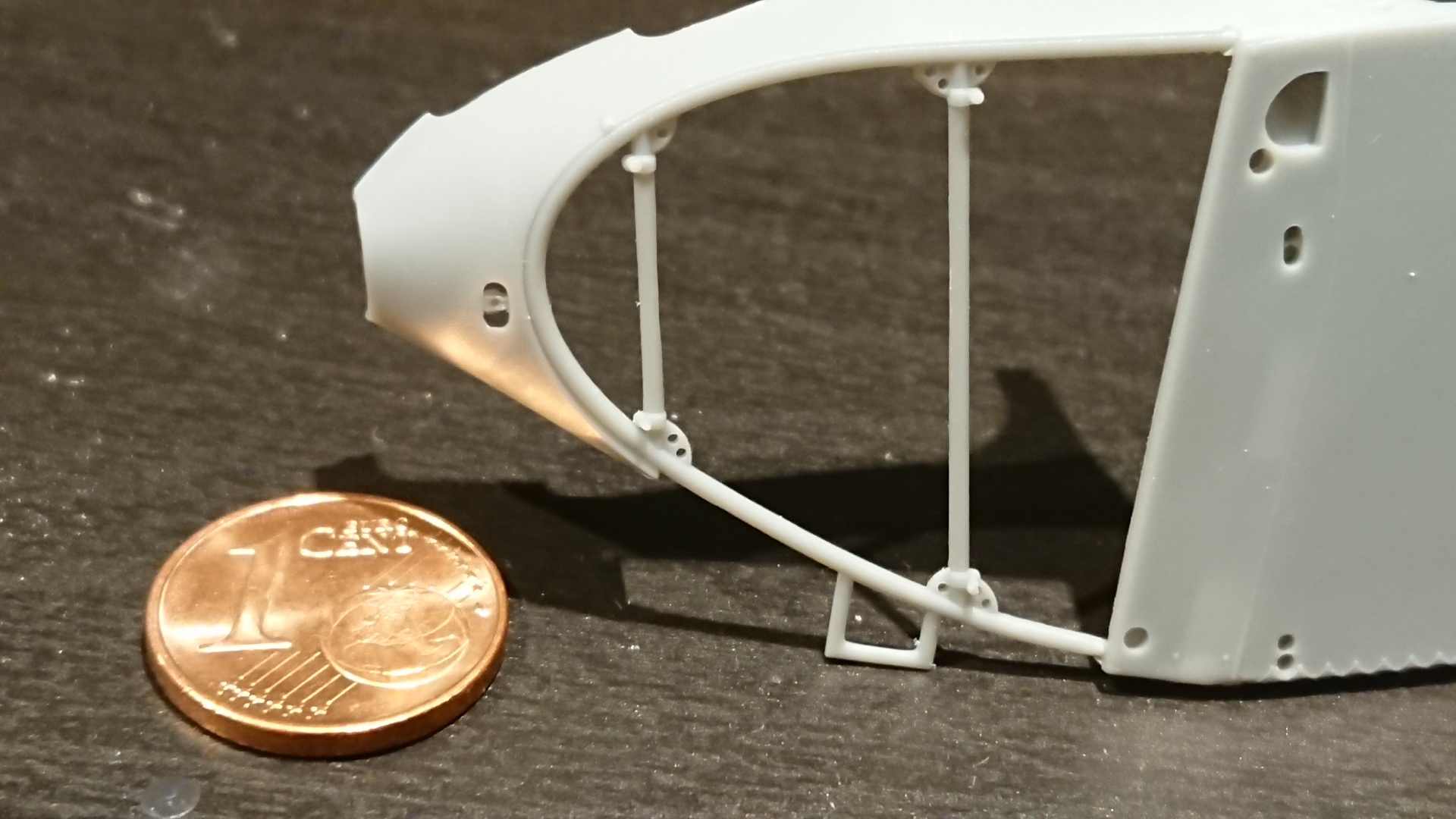

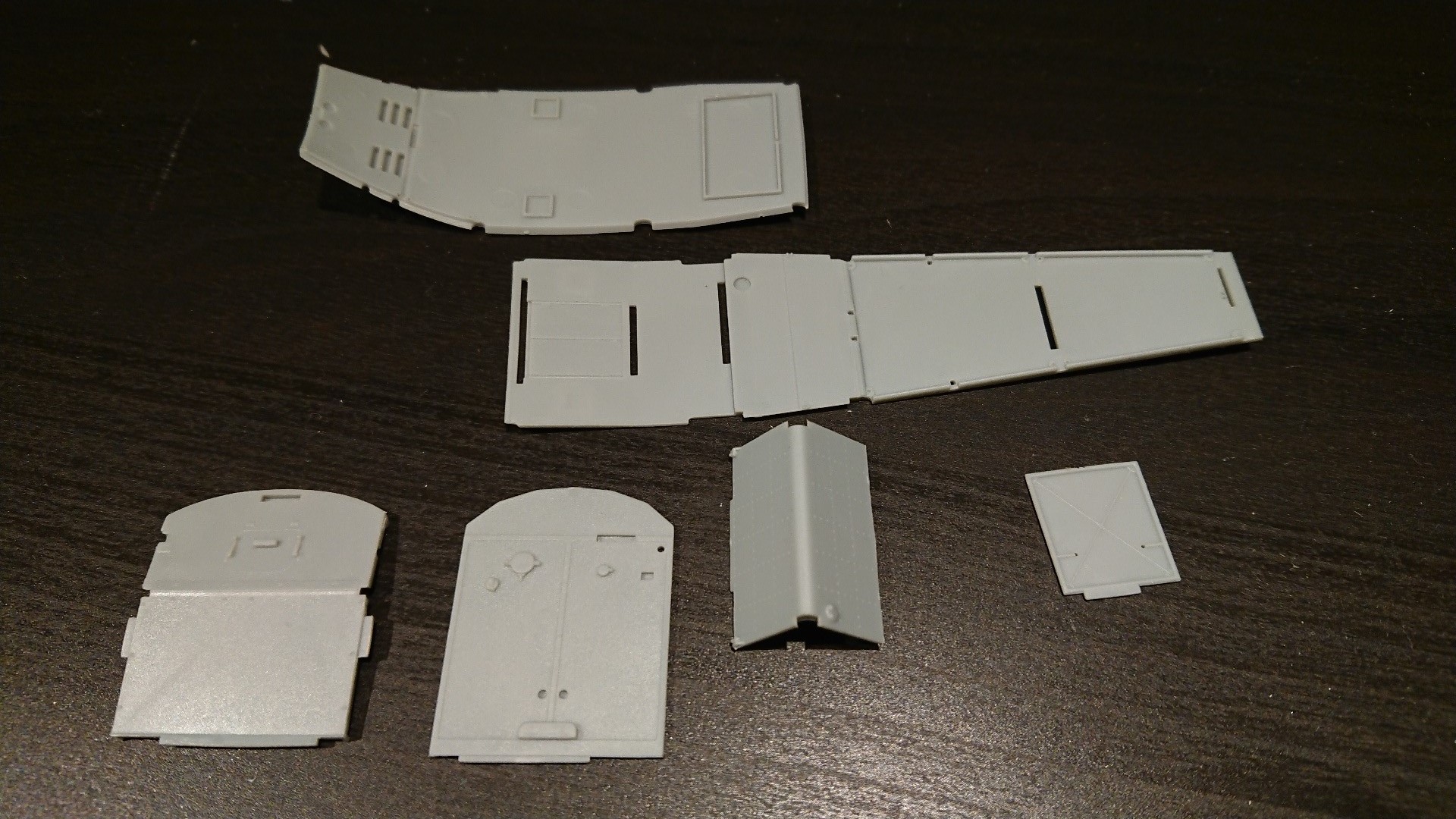

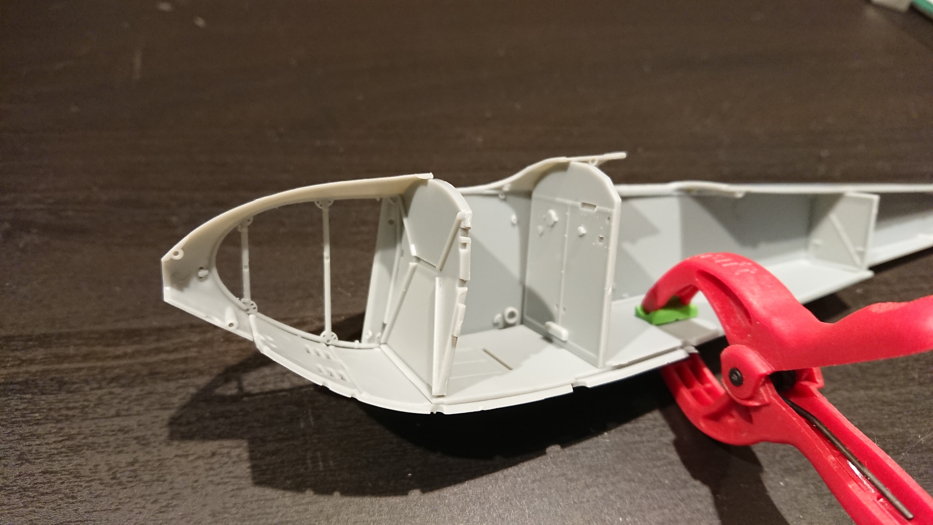

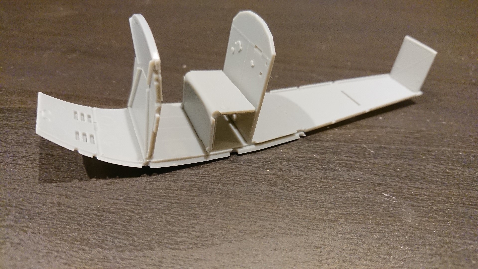

Ich habe die ersten wichtigen Teile für das Cockpit aus dem Spritzgussrahmen getrennt.
Einfach mal zusammenstecken, wie das so passt:
Super!
Man schaue sich die filigranen Details an:
Aber Achtung, es ist wirklich eine große Herausforderung, die Teile aus den Gussrahmen zu befreien. Das Plastik is sehr hart und spröde. Zwickt man unbedacht einen dicken Gussast durch, kann es vorkommen, dass ein filigranes Teil daneben bricht. Ist mir leider passiert, konnte ich aber retten.
Einfach mal testweise zusammengesteckt, passt unglaublich gut. (Die Klammer ist wirklich nur da, weil ich keine dritte Hand zum Halten habe).

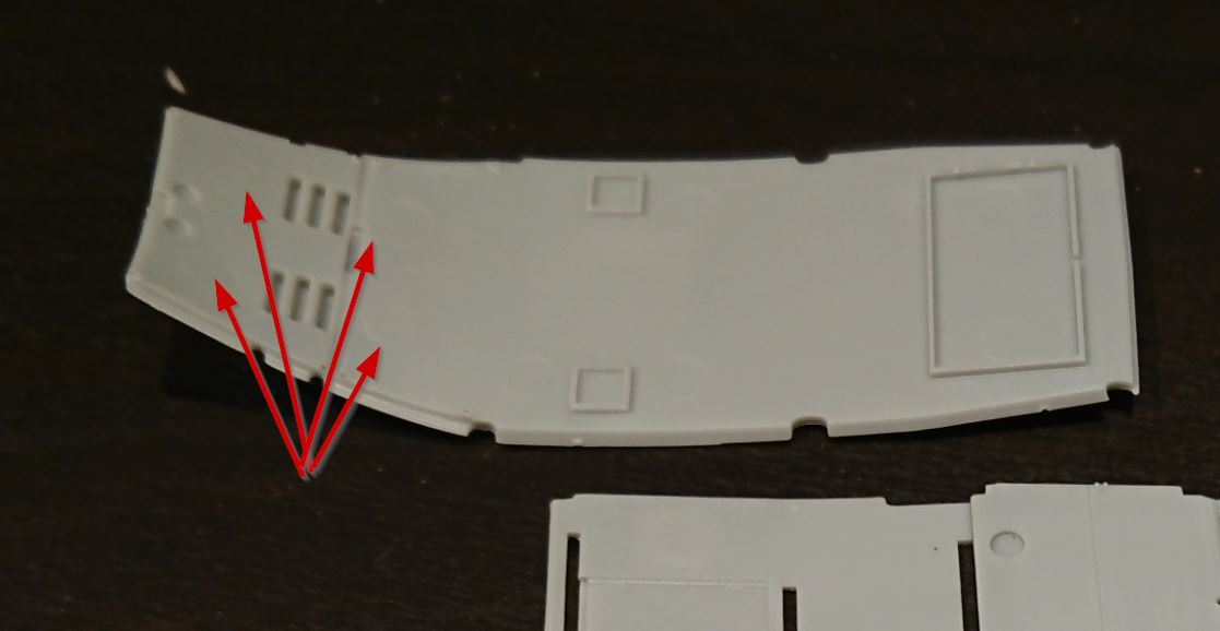

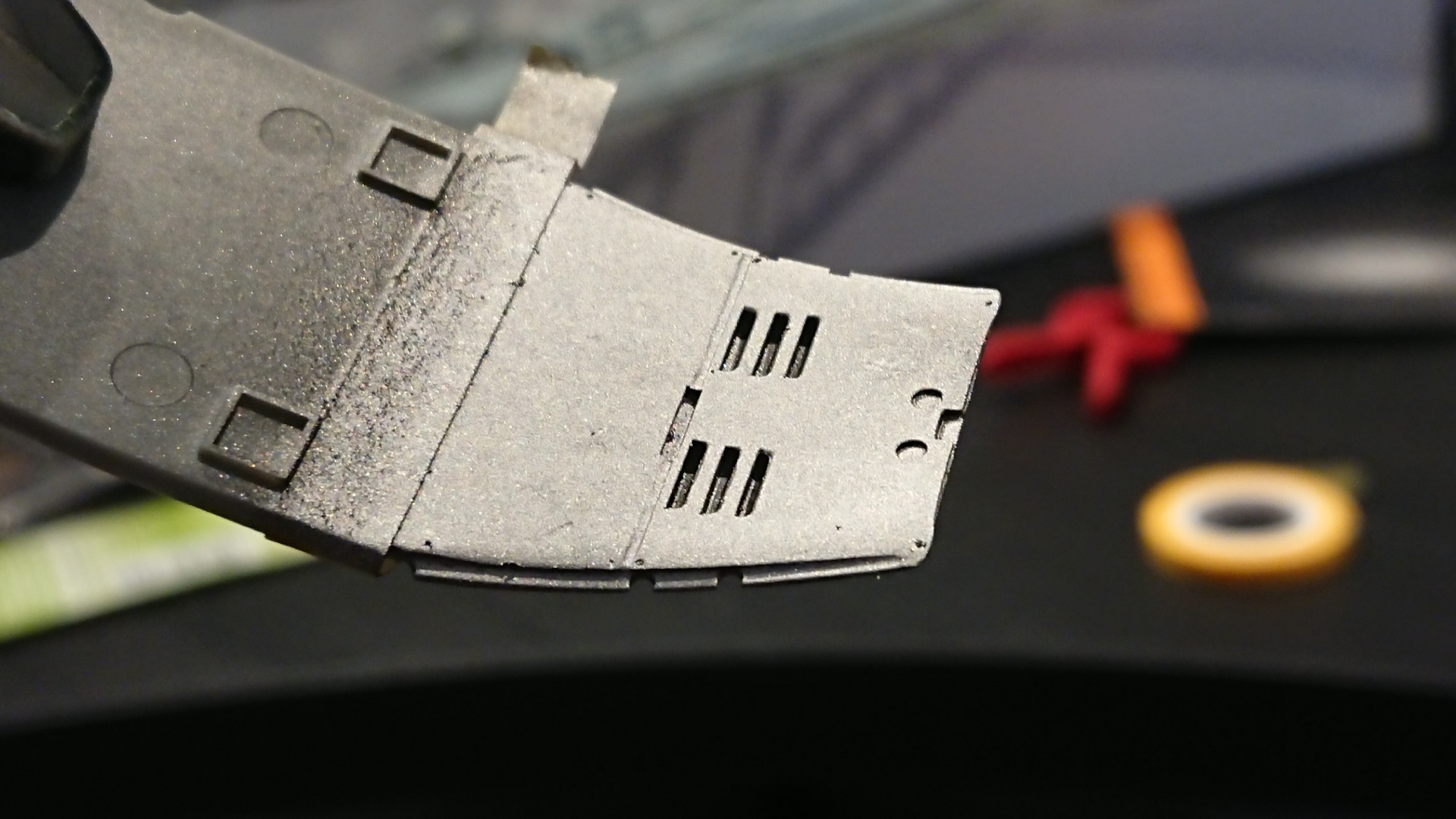

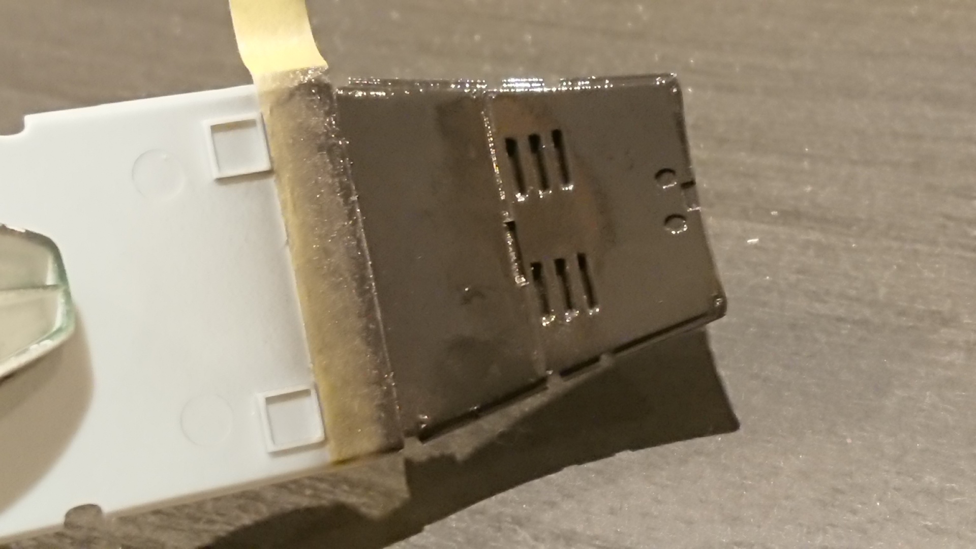

4 echt üble Auswurfmarken mussten gespachtelt werden, hab leider kein ordentliches Foto davon gemacht, also muss ein Bildausschnitt aus einem vorherigen Foto herhalten.
Nach dem Spachteln mit Alclad black base primer grundiert
und danach mit Tamiya XF16 (Aluminium matt) besprüht.
Das letzte Bild lässt erahnen, wie übel die Auswurfmarken gewesen waren, siehe die beiden Prachtexemplare links oben, die aber später nicht mehr sichtbar sein werden.
Zuletzt geändert von Rafael Berlin am Sa 21. Sep 2019, 23:01, insgesamt 2-mal geändert.

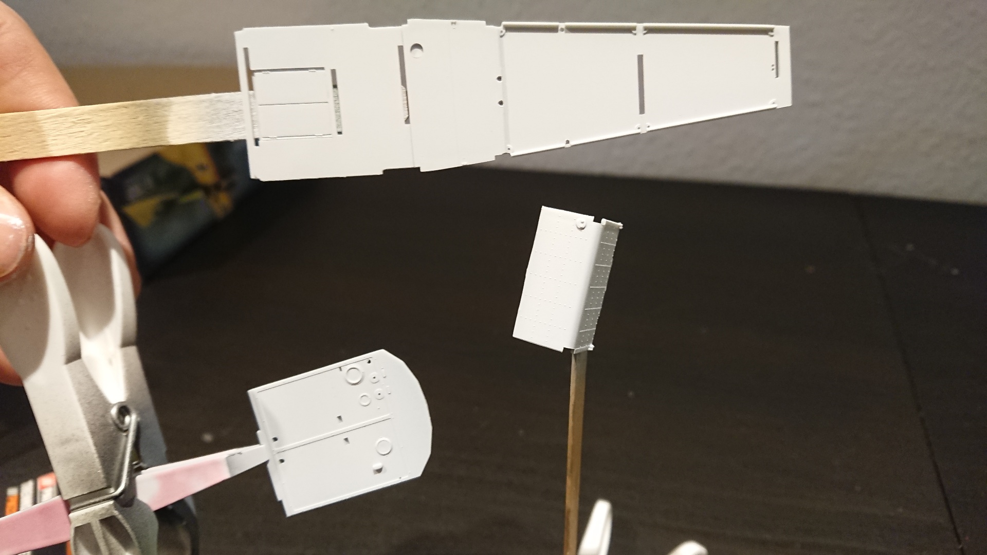

Einige Teile habe ich inzwischen mit Vallejo Surface Primer grau grundiert.
Normalerweise wäre das keinen Beitrag wert. Ich mach aber trotzdem einen draus, weil ich hier etwas gelernt habe, das vielleicht auch anderen nützen könnte.
Eigentlich stand ich bis vor kurzem mit dem Grundieren auf Kriegsfuß. Ich nutze stets meine H&S Ultra Airbrush (OK ist meine Einzige). Und ich hab es typischerweise mit der 0.2mm Nadel versucht. Stets war die Düse nach kurzer Zeit zu und/oder ich hatte Kleckse. Auch mit 0.4 war ich nicht zufrieden. Selbst die ist mir manchmal verstopft. Zumindest war der Auftrag von der Struktur her nicht schön. Irgendwie grob. Ja, hab ich vermutlich falsch eingestellt. Weiß auch nicht.
Wie auch immer, ich habe dieses Video gefunden:
https://www.youtube.com/watch?v=MmUngqRfm48
Gleicher Primer, aber er benutzt seine 0.15mm Nadel (!!) und sprüht mit 40 psi (etwa 2.8 bar). Ich konnte es kaum glauben, aber das funktioniert wirklich einwandfrei. Ich kann es nicht erklären, aber die Düse verstopft nicht. Und der Sprühnebel ist exzellent fein.

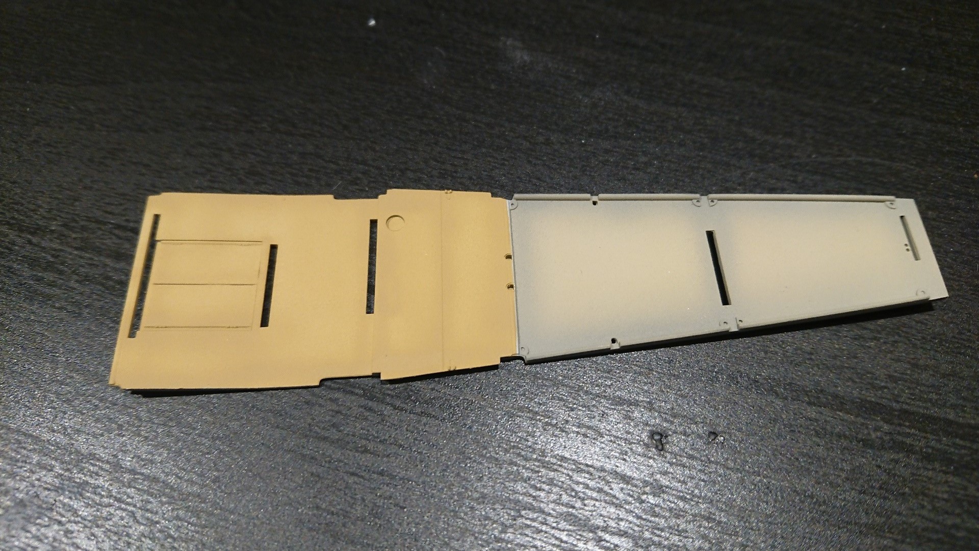

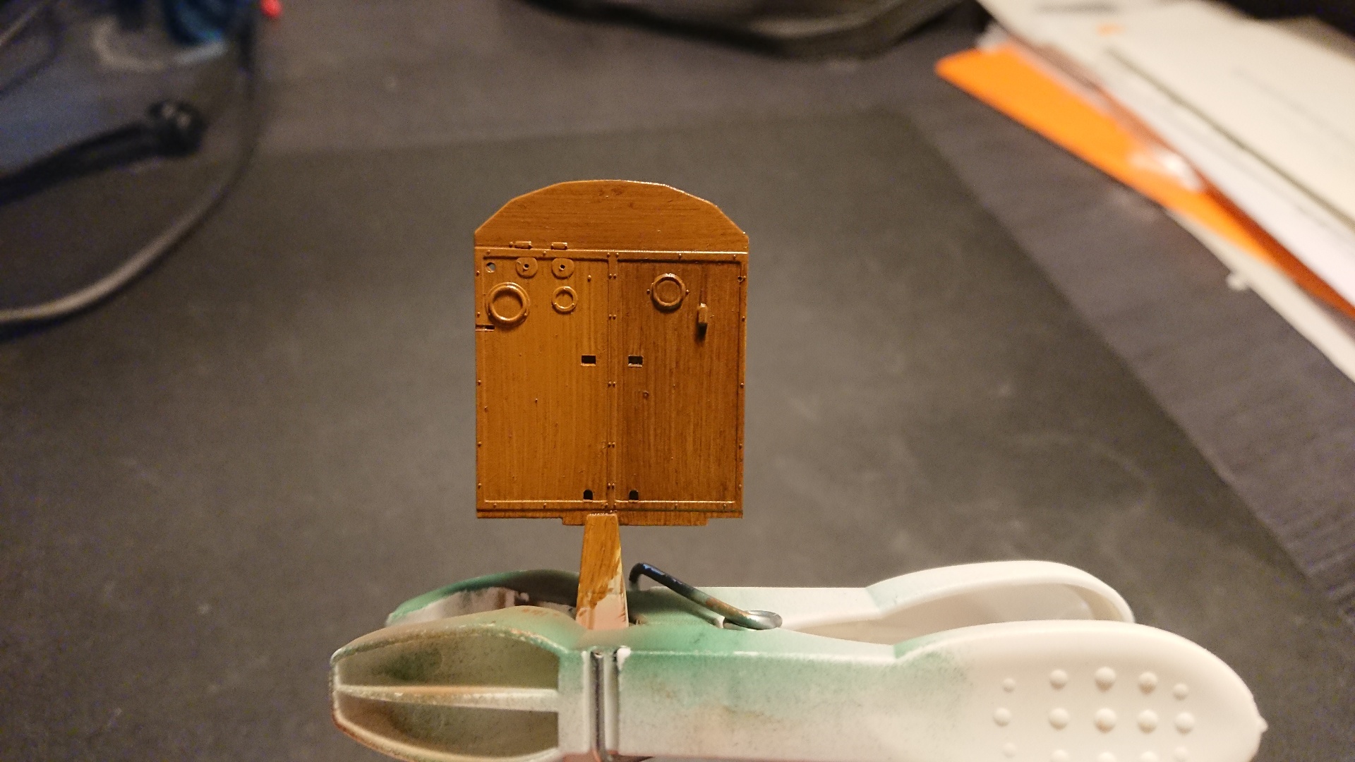

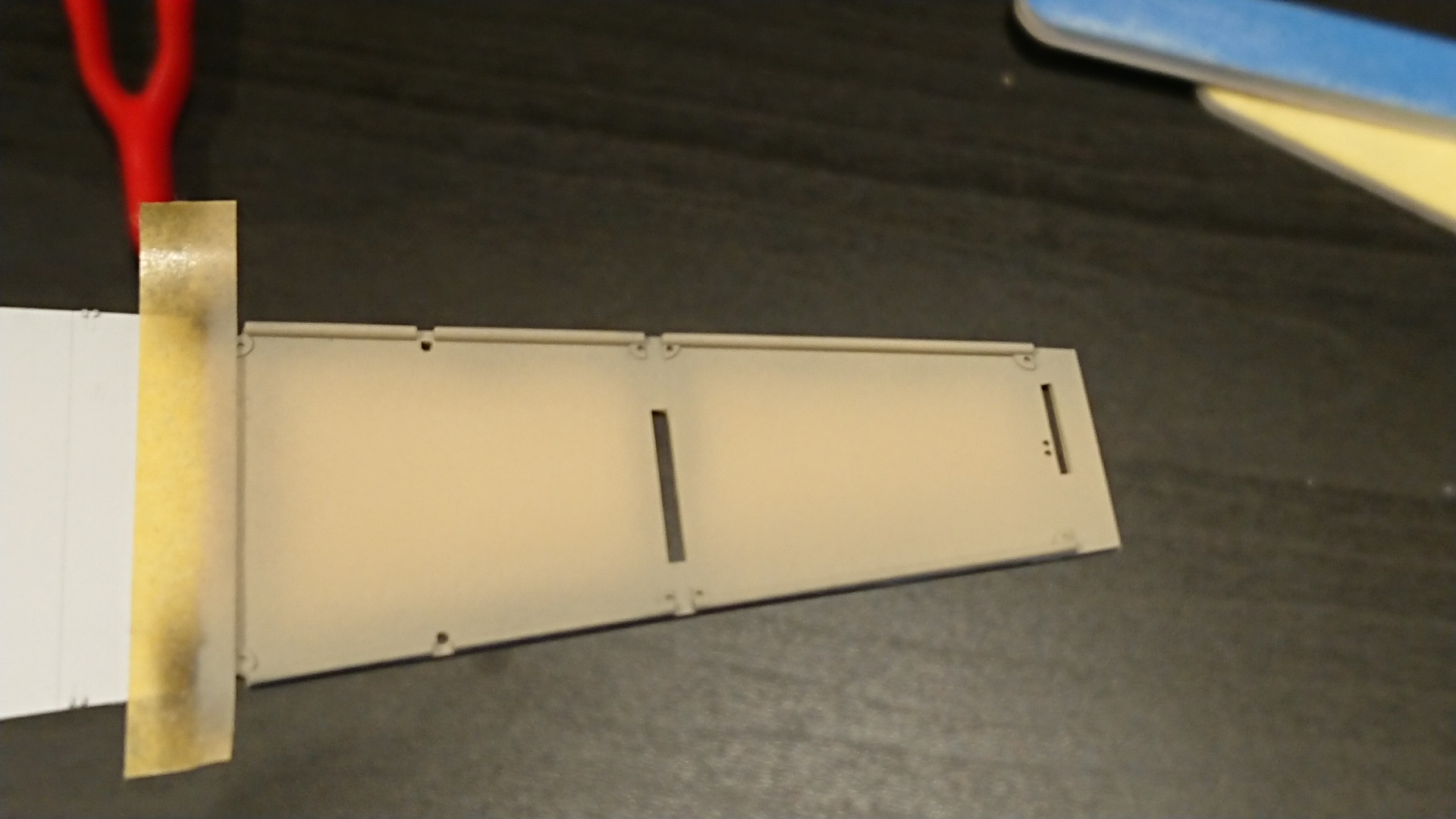

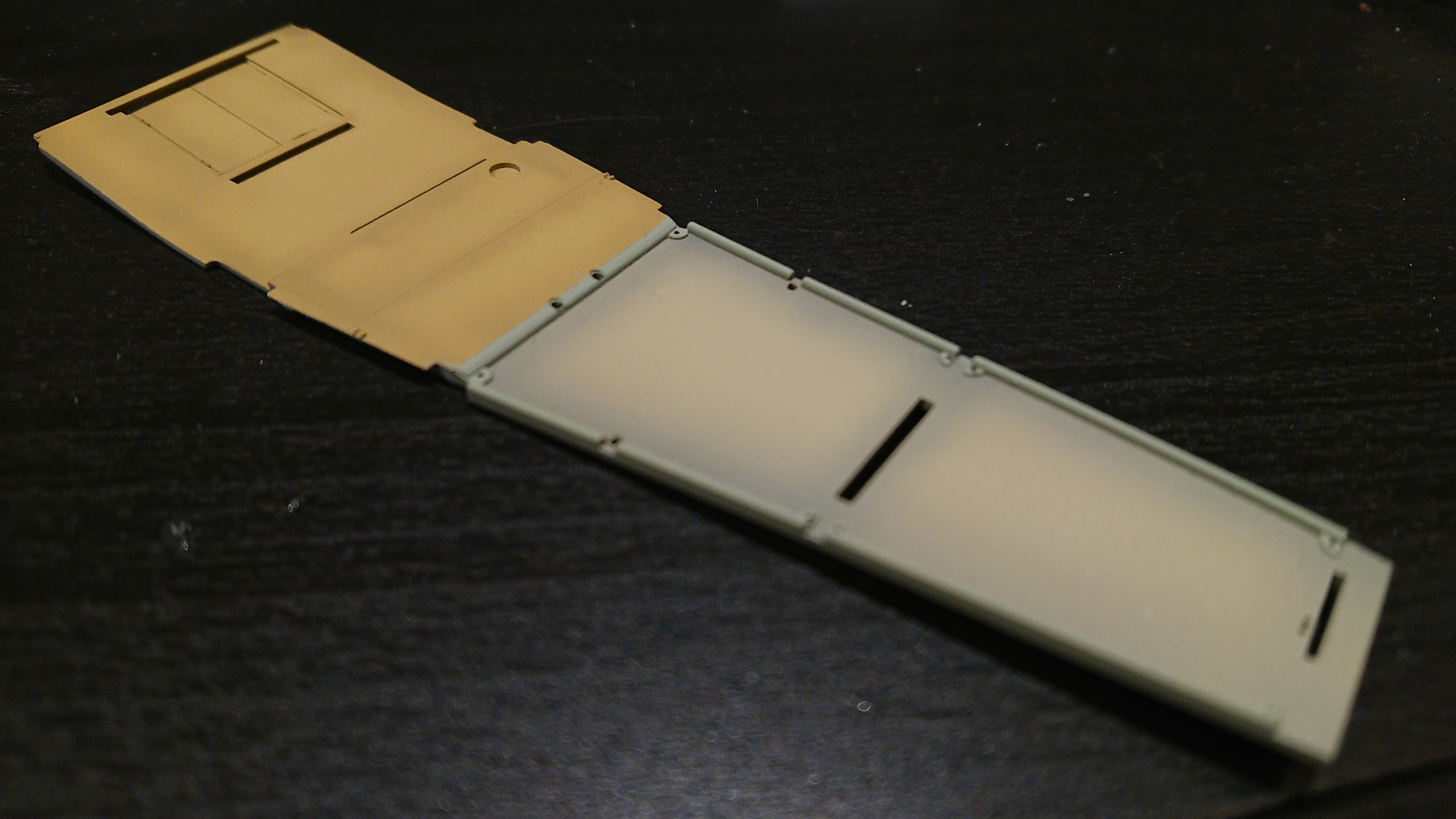

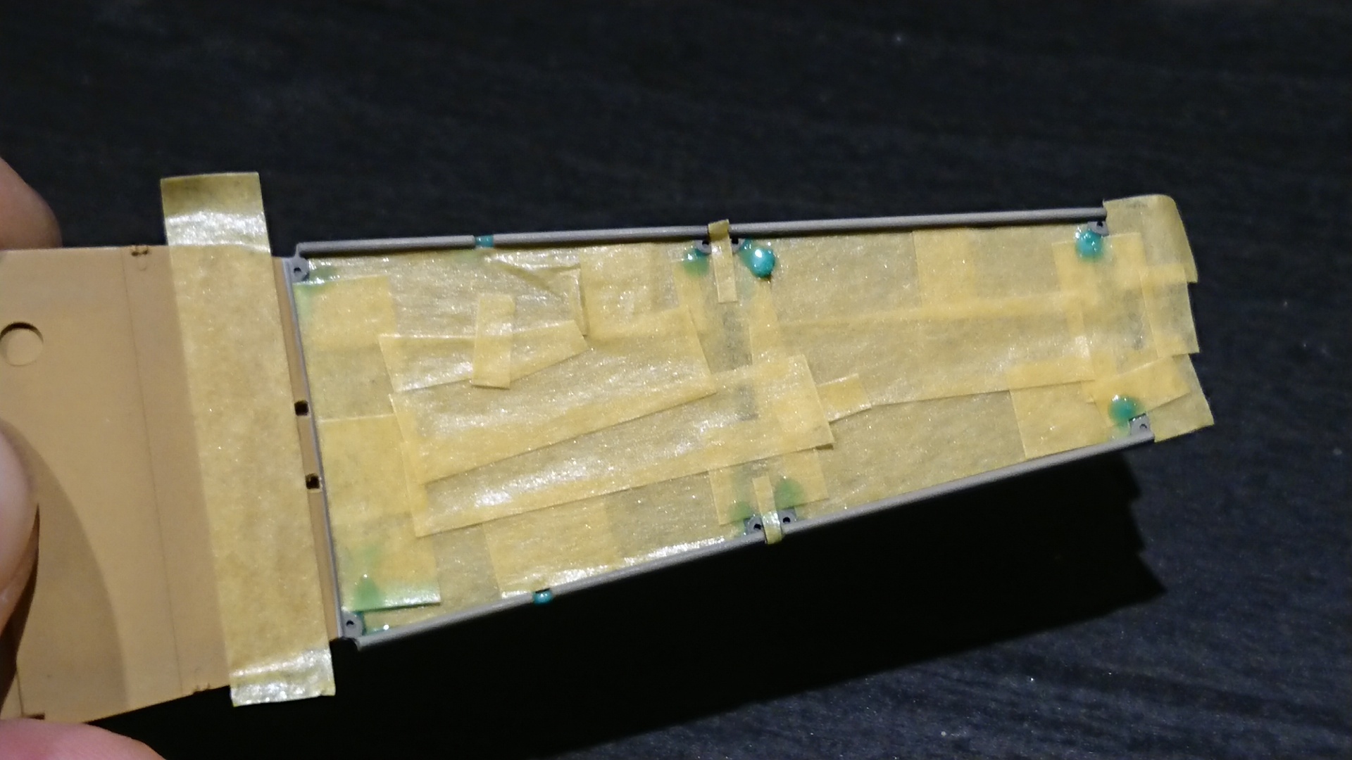

Bei mir ging es troz schönem Wetter mit dem Boden des Cockpits weiter:

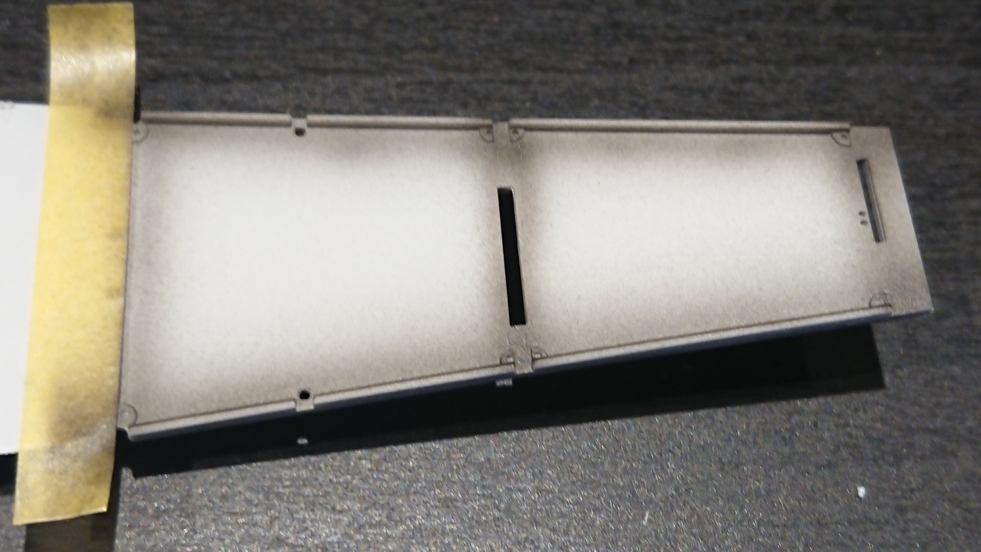

Mit stark verdünntem Schwarz habe ich ein wenig Pre-Shadowing gemacht:
Dann die eigentliche Farbe drauf (Tamiya FX57, "Buff", WnW nennt sie "Unbleached Linen")
Für die Holzoptik unter den Sitzen wurde mit Tamiya XF-59 "Desert Yellow" vorbehandelt. Gewollt etwas inhomogen, aber das sieht man auf den Bildern nicht. Hier kommen dann später noch Ölfarben drauf...
Und hier ein wenig Maskerade, denn der Metallrahmen bekommt gleich seine eigene Farbe:
Mettalrahmen wurde in Tamiya XF-76, "Gray Green" gesprüht

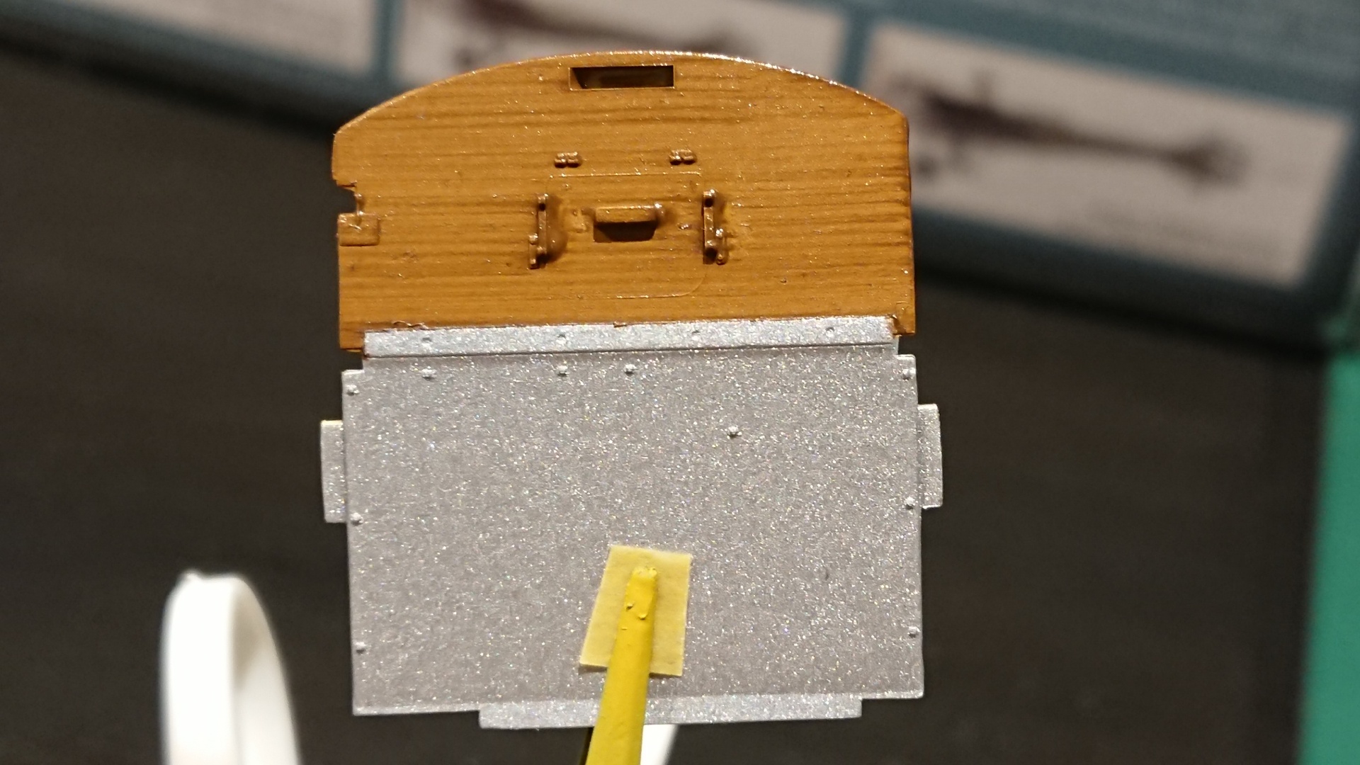

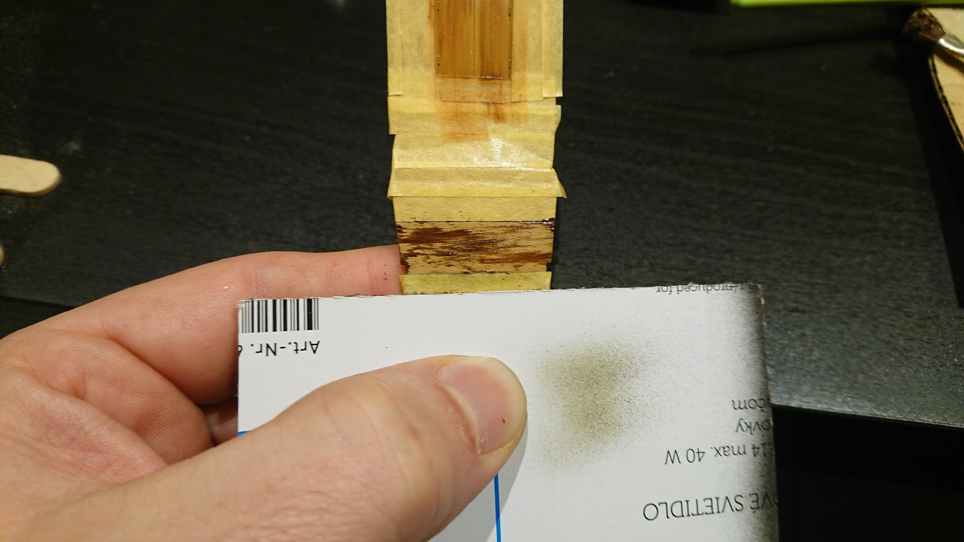

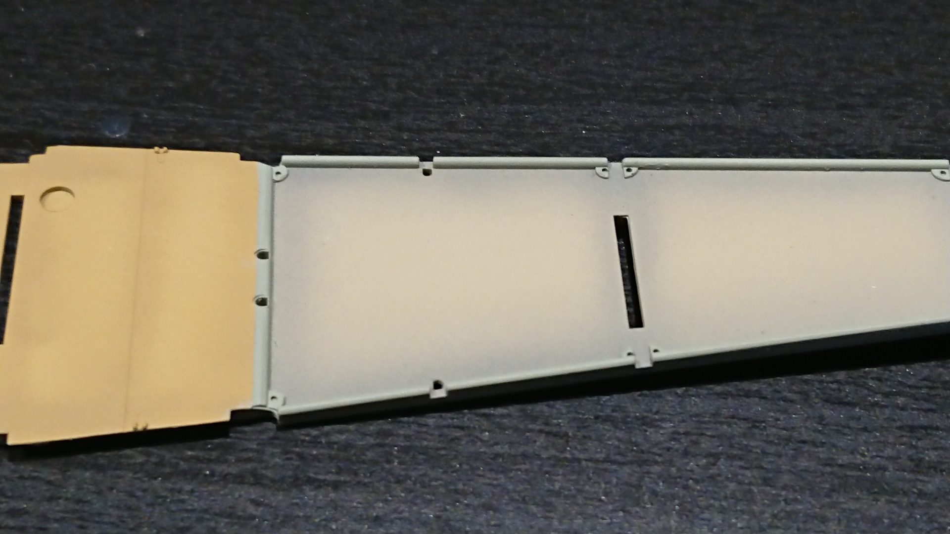

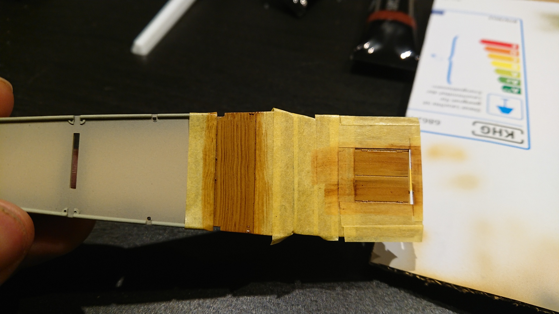

Ich konnte mich nicht bremsen und hab noch ein bisschen mit Ölfarben gespielt.
Ich will den Boden als aus mehreren Brettern bestehend nachbilden. Daher habe ich zuvor maskiert.
Auf die zu beholzende Bereiche hab ich etwas dunkle Farbe getupft, mit einem Borstenpinsel fast schon trocken-"gebürstet".
Danach einem weichen breiten Pinse mit Terpentinersatz wirklich nur benetzt und dann mit dem angefeuchteten Pinsel etwas in Ocker gerührt. Dann in Richtung der Maserung das verdünnte Ocker (kein tropfnasser Pinsel, fast trocken!) ein paar mal verstrichen.
Man kann noch etwas mit den Farbtönen variieren. Ist die Maserung zu grob, ist der Pinsel zu feucht. Ist aber nichts, was man nicht wiederholen könnte.
Ich hab es vorher ein paar Mal mit Plastiklöffeln probiert, kann ich nur empfehlen.
So sieht es dann aus zum Trocknen, vermutlich 1 Woche. Danach werde ich mich um die verbleibenden Holzstellen kümmern.
Auch das Instrumenten-Bord hab ich mir noch vorgenommen. Das besteht aus 3 Hölzern. Habe die Farben etwas variiert. Maskiert habe ich nicht, man muss hier nicht so genau sein, denn später kommt noch eine klare Trennung dazwischen.
So, das wars aber wirklich für heute. Grüße aus Berlin!

unter der Woche geht es nur langsam voran. Eigentlich immer nur mal hier und da ein paar Minuten. Aber ich hab noch etwas Holz produziert.
Jetzt erstmal eine Woche ruhe lassen, bevor das Teil es etwas gealtert werden kann. Die etwas dickeren Tropfen rund um die "Struktur" in der Mitte sind egal, da kommt hinterher noch ein Teil drüber.

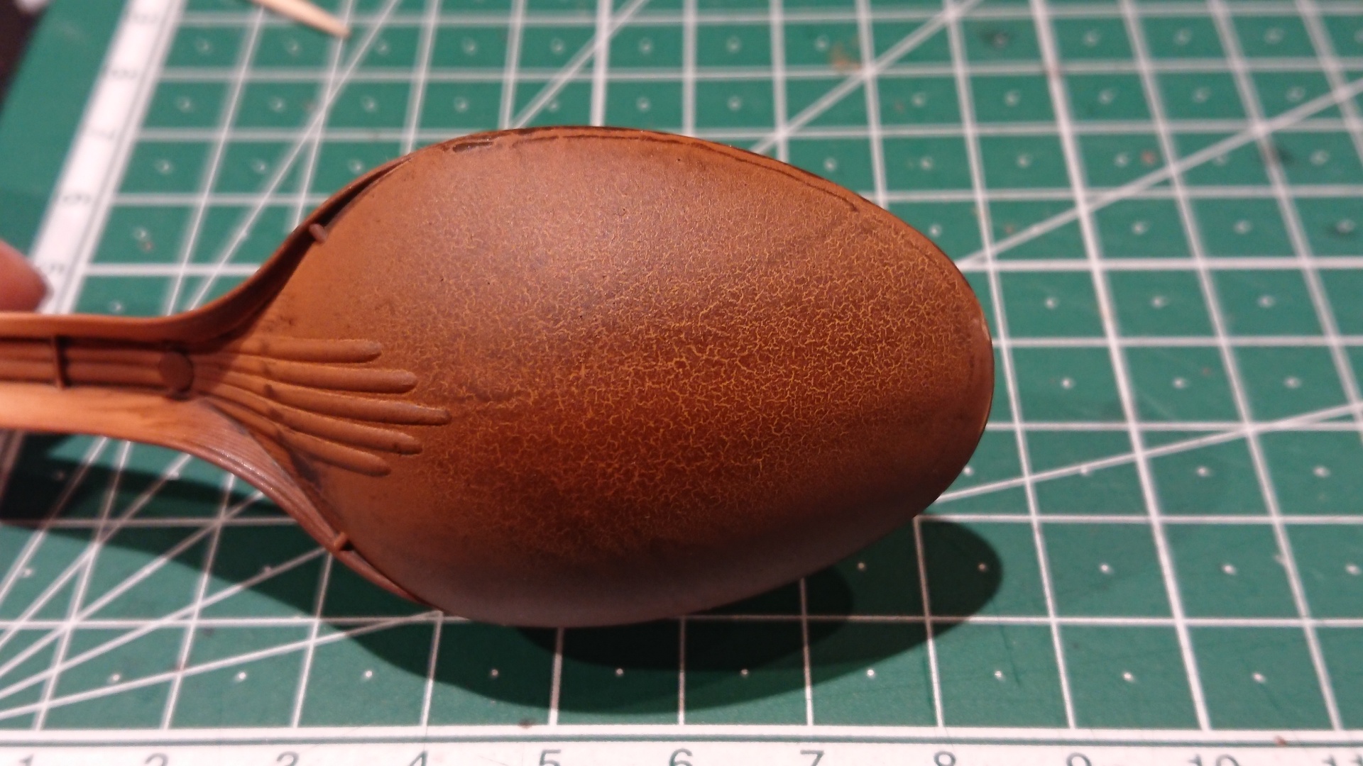

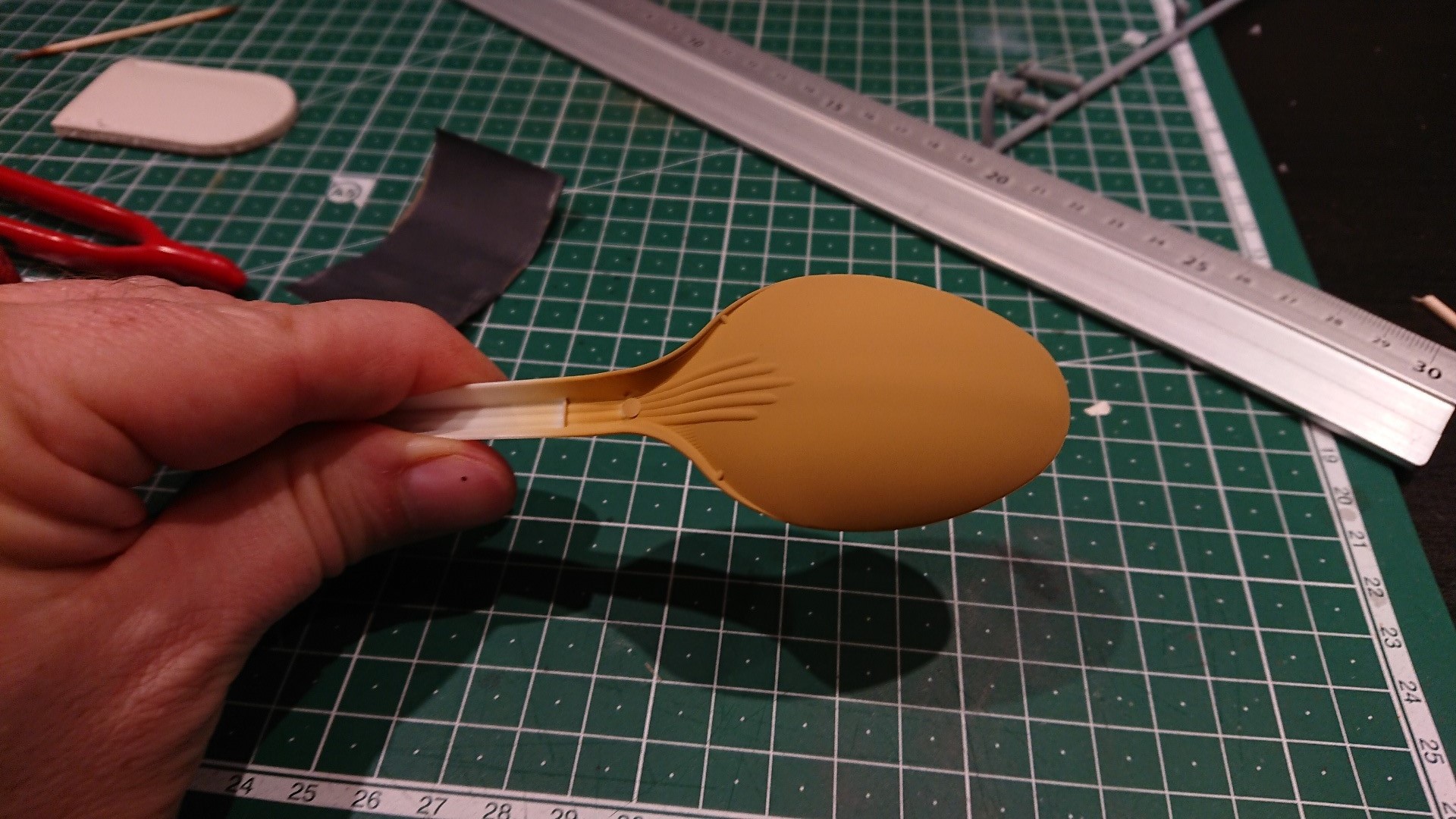

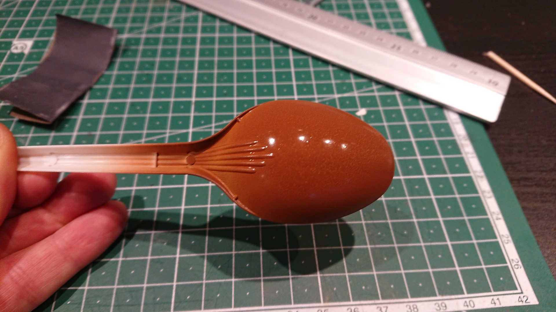

Für die Sitze brauche ich später eine realistische Darstellung von Leder. Ich stelle mir altes angeranztes Leder vor. Hab bislang kein gutes Tutorial gefunden. Und Reinharts Weg mit seiner Camel ist mit irgendwie zu kompliziert. ;)
Dann habe ich mich an einen Fehlversuch mit Haarspray bei meiner Messerschmitt erinnert (hier der Post: viewtopic.php?p=53955#p53955)

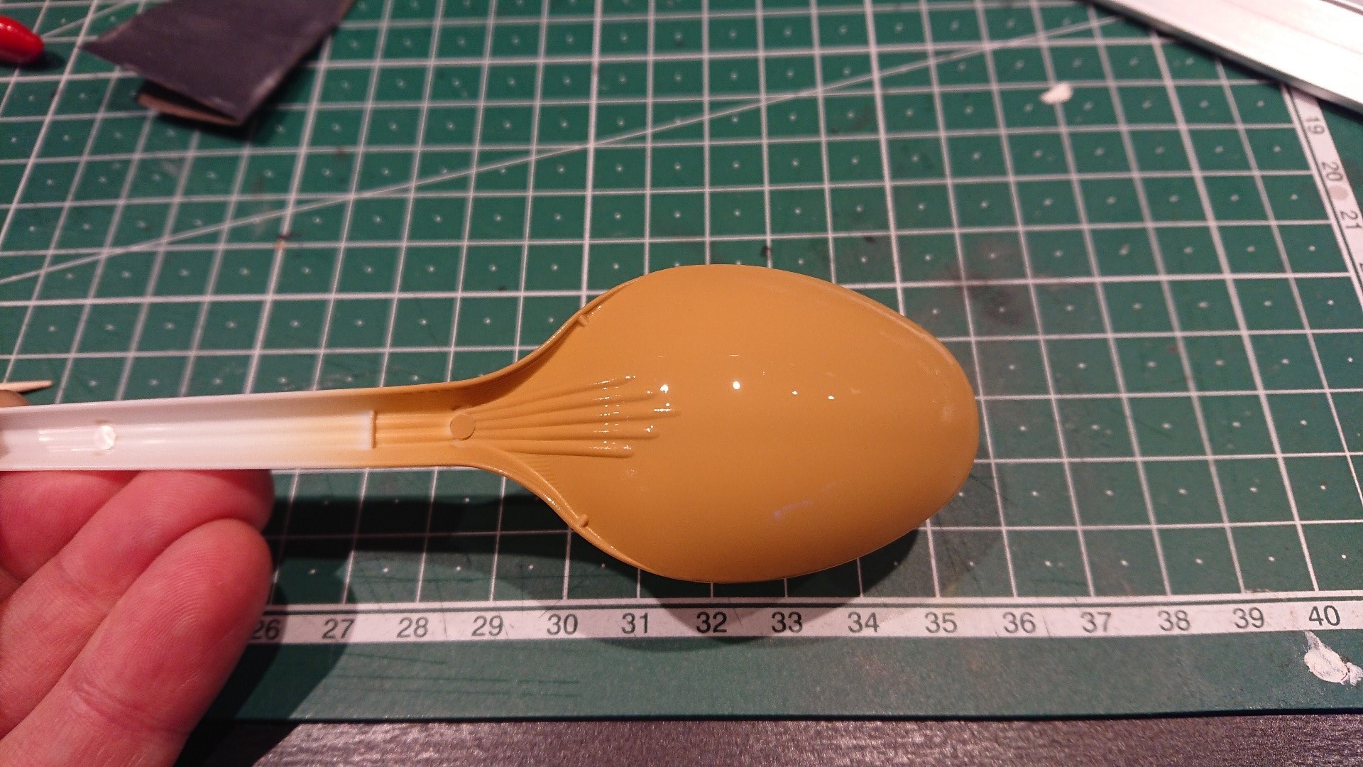

Das kann man ja vielleicht auch gezielt nutzen? Also Löffeltest.
Zuerst wüstengelb (Tamiya XF-59) gesprüht:

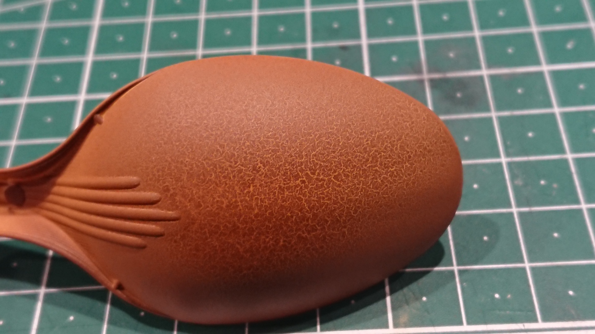

Danach mit Haarspray drüber
Haarspray nicht trocknen lassen und direkt mit Tamiya X-9 braun drüber.
Es bilden sich sofort kleine Risse in der oberen braunen Farbschicht. Nach etwas Trocknungszeit sieht es im Detail so aus:
Hinterher noch ein bisschen Wash drüber und ich könnte es mir als Leder vorstellen. Es soll halt alt, aber nicht verrottet aussehen.
Habt ihr vielleicht andere gute Vorschläge?
Besten Gruß aus Berlin
Rafael

So, ich hab gestern noch einen leichten Wash mit Ölfarbe drüber gemacht.
Ich denke das passt, mit dieser Technik werde ich mich an den Ledersitzen versuchen.
