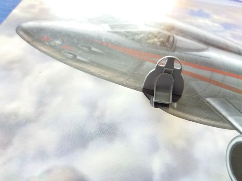

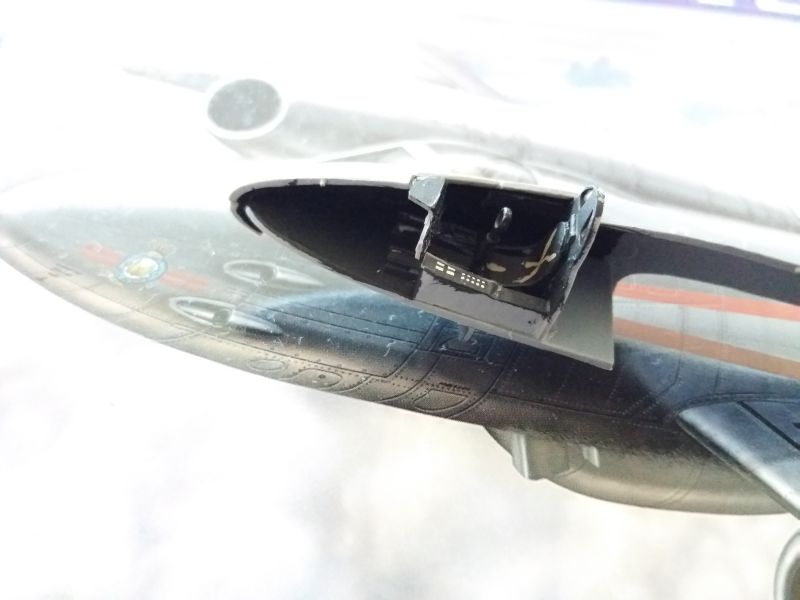

Es tut mir ja schon fast ein bisschen Leid, dass ich euch so lange warten lassen habe. Nun kann es aber los gehen und die ersten Schritte kann ich euch zeigen.
Am Modell ging es, wie bei den meisten Fliegern auch, los mit dem Cockpit. Dieses besteht hier aus wenigen Teilen ist aber völlig ausreichend Detailiert. Wir haben zunächst den Sitz, den Steurknüppel und das Instrumentenbrett angerbacht. Das Cockpit ist tatsächlich sehr dunkel (wie original Bilder zeigten), weshalb ich es auch wie in der Anleitung angegeben nur schwarz angemalt habe. Drei Abziehbilder stellen dann die Instrumente dar.
Als vorerst letzten Schritt habe ich das Cockpit in eine der beiden Rumpfhälften eingeklebt, nun muss ich mir etwas suchen was klein und schwer genug ist um Gewicht in die Nase zu bringen. Laut Anleitung soll es etwa 10 g schwer sein :?
Soviel von mir und meiner Meteor, ich hoffe ihr seit ersteinmal angefüttert und bis zum nächsten Update :thumbup:

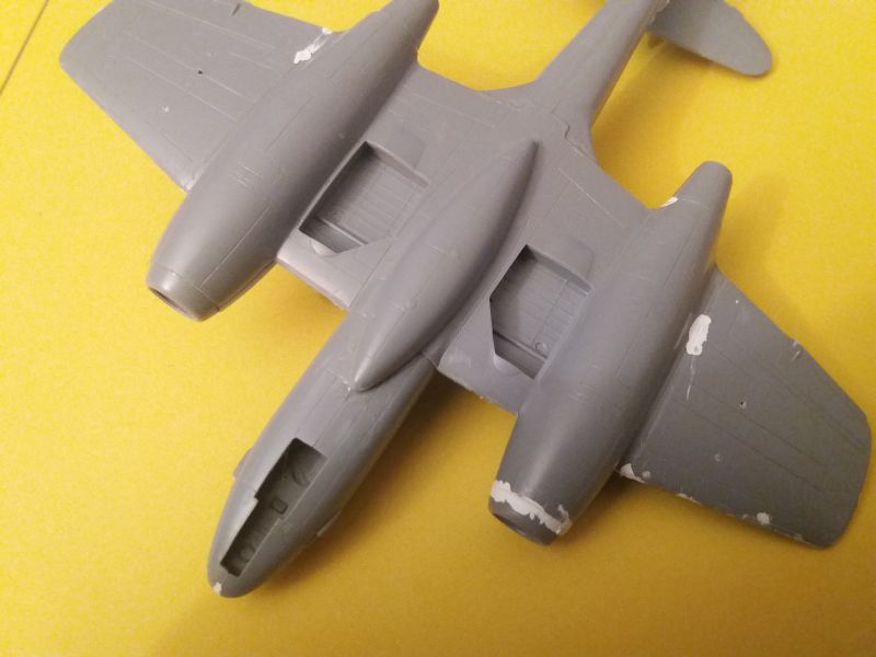

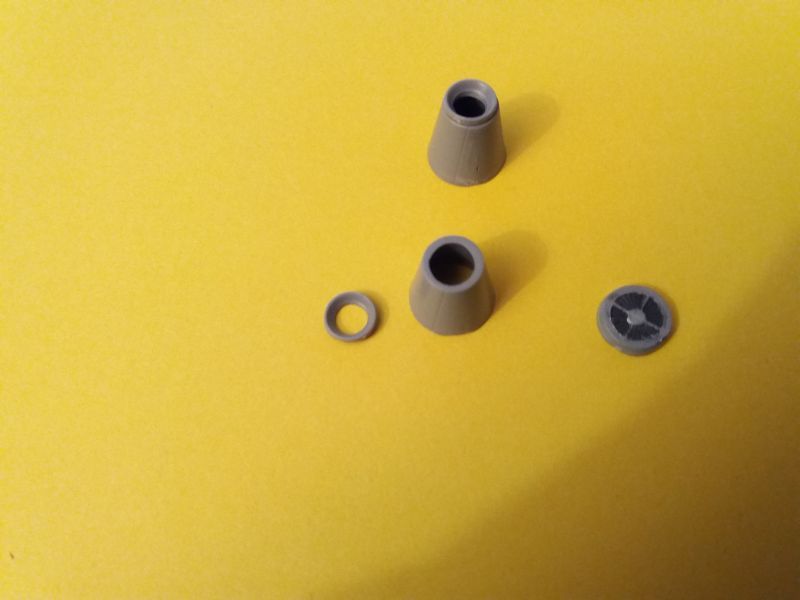

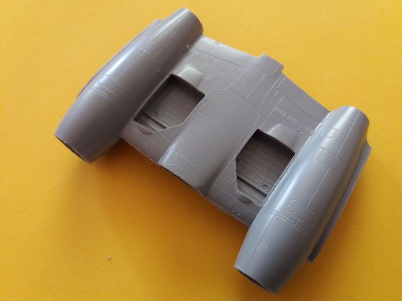

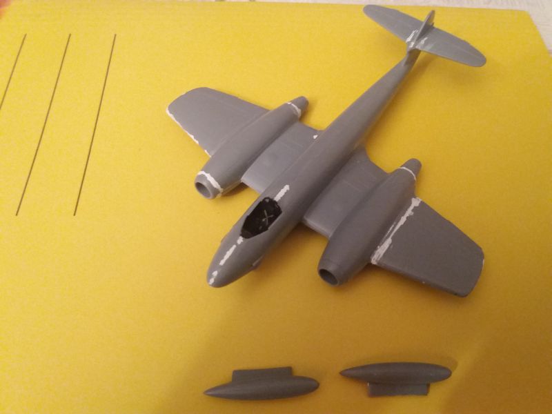

Wie dem auch sei, in den letzten Tagen habe ich das FLugzeug soweit lackierbereit gemacht. Hier zu wurden zunächst die Tirebwerke gebaut und anschließden die Flügel fertig gemacht.
Hier soll sich noch zeigen welchen großen Nacfhteil die einzelnen Flügelspitzen haben, da diese ein ziemlich größes Spiel hatten:
Anschließend habe ich den Flieger verspachtelt und kann ihn nun lackieren.
Das nun erstmal von mir, jetzt wird der Flieger lackiert

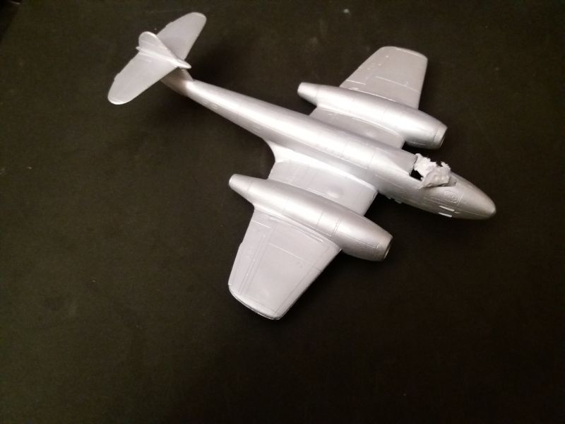

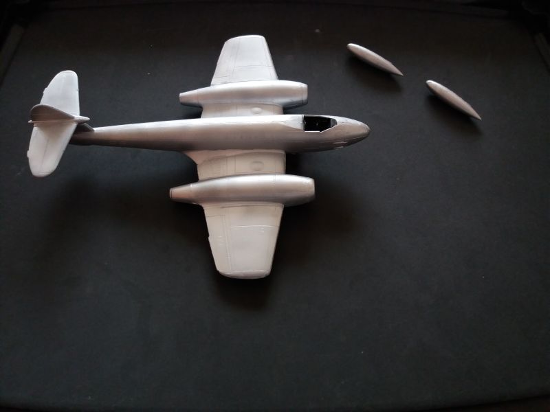

Nun ist es soweit die Gloster hat ihr Farbkleid bekommen. Wobei Farbkleid hier sicher etwas übertrieben ist, denn die alte Dame ist lediglich mit Aluminum lackiert wurde. Das ganze habe ich auch zwei mal gemacht, da man nach dem erstenal noch einige lücken gesehen hat und die Farbe ungleichmäßig verteilt war. Auch die Zusatztanks habe ich gleich noch einmal lackiert.
Jetzt kann es also an die Endmontage gehen, wir dürfen gespannt sein :thumbup:

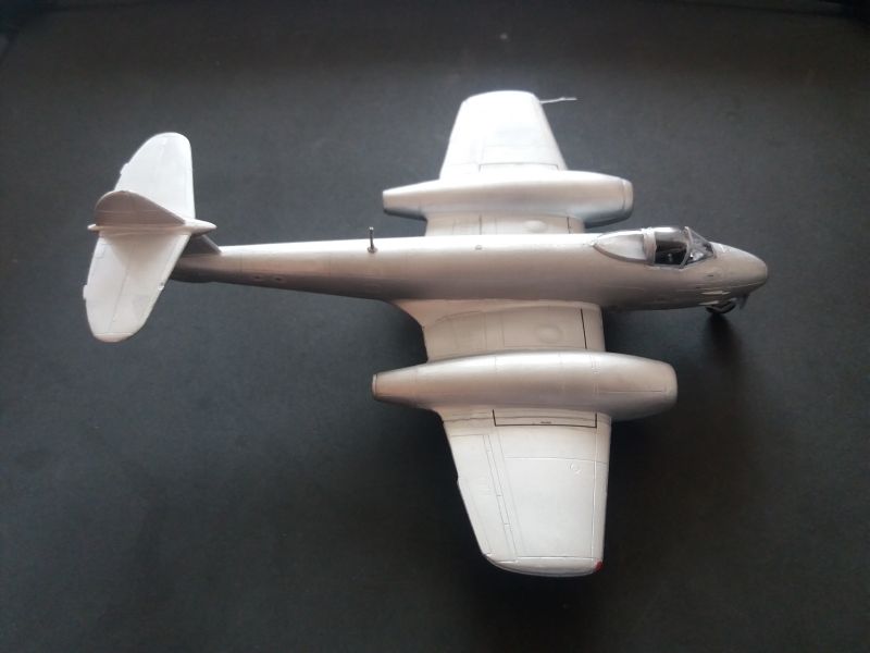

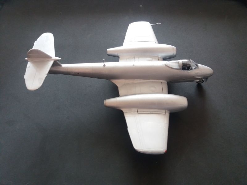

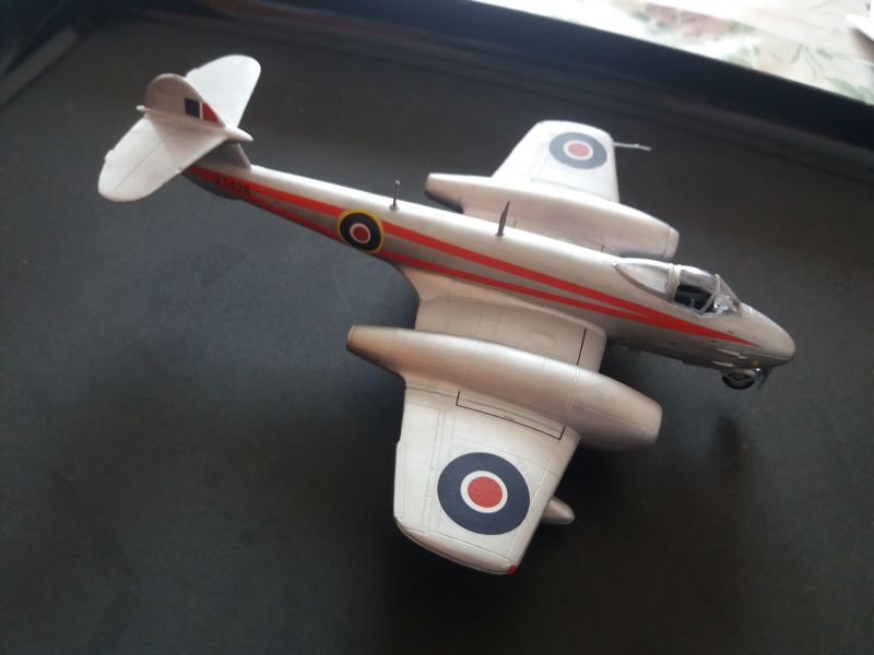

Danach ging es also an das Fahrwerk. Das Bugfahrwerk musste etwas nach Augenmaß gerichtet werden, außerdem sind die beiden Streben aus einen gezogenen Gussast entstanden. Nachdem ich das Fahrwerk lange getrocknet habe, und auch die Zusatztanks angebracht habe und nun den Flieger hinstellen wollte, bemerkte ich, dass der eine Zusatztank auf dem Bodenaufliegt. Dies lag einfach daran das die beiden Flügelenden aus extra Teilen bestehen und einige an Spiel haben, also musste ich diese noch einmal abtrennen und neu verkleben, dann hat es aber gepasst. Zu den anderen Teilen muss man dann allerdings nicht viel erzählen.
Als nächstes kommt die Alterung und Decals :D

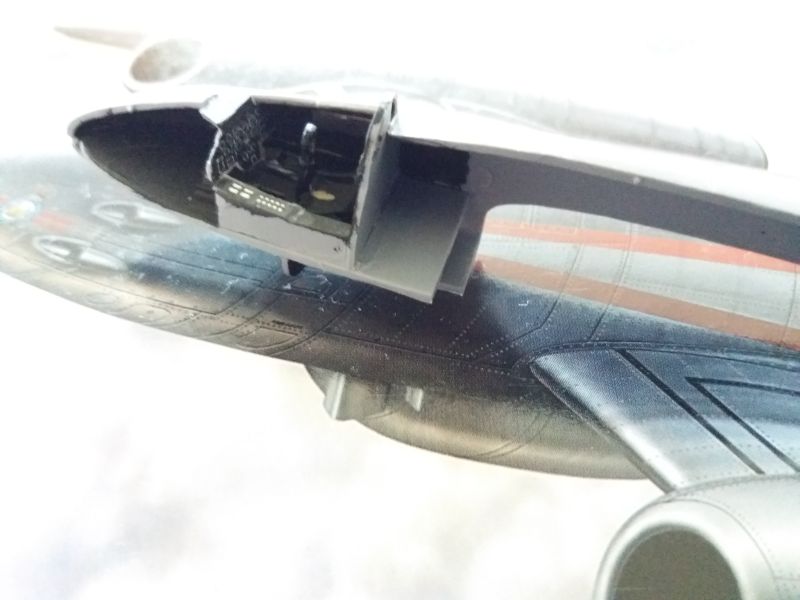

So meine Damen und Herren, ích habe nun auch die Abziehbilder angebracht. Leider fehlt bei den Flügeln eine Makierung, da mir diese durch den Weichmacher völlig zerknittert wurde. Damit dies nicht so auffällt und alternativen gerade nicht verfügbar waren, habe ich sie auf der anderen Seite ebenfalls weg gelassen.
Als nächstes darf gealtert werden und dann kann ich euch das Ergebnis endgültig Presentieren.
