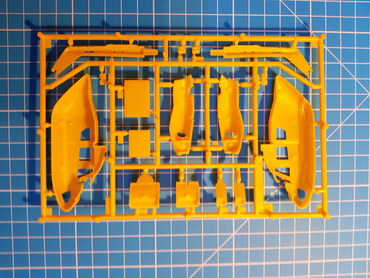

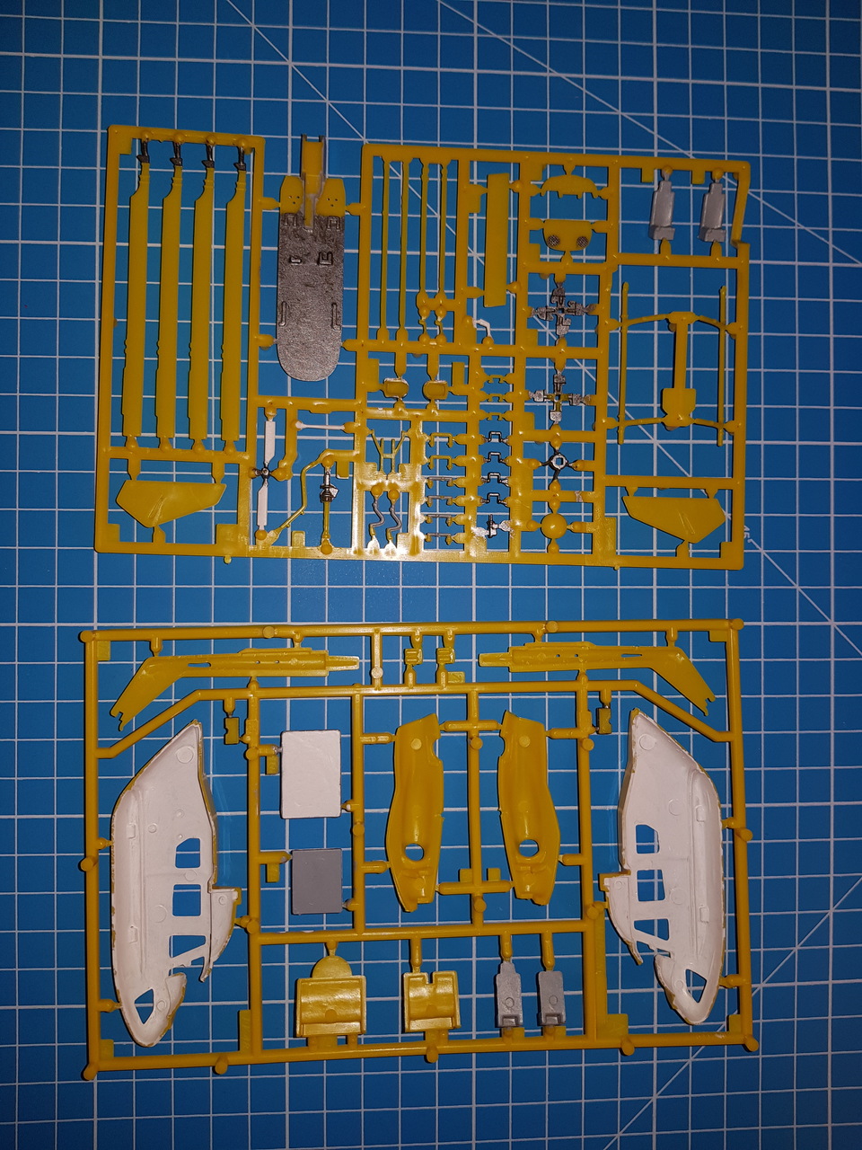

Die Spritzlinge:
BK 117 ADAC Spritzling 1.jpg (481.44 KiB) 6569 mal betrachtet

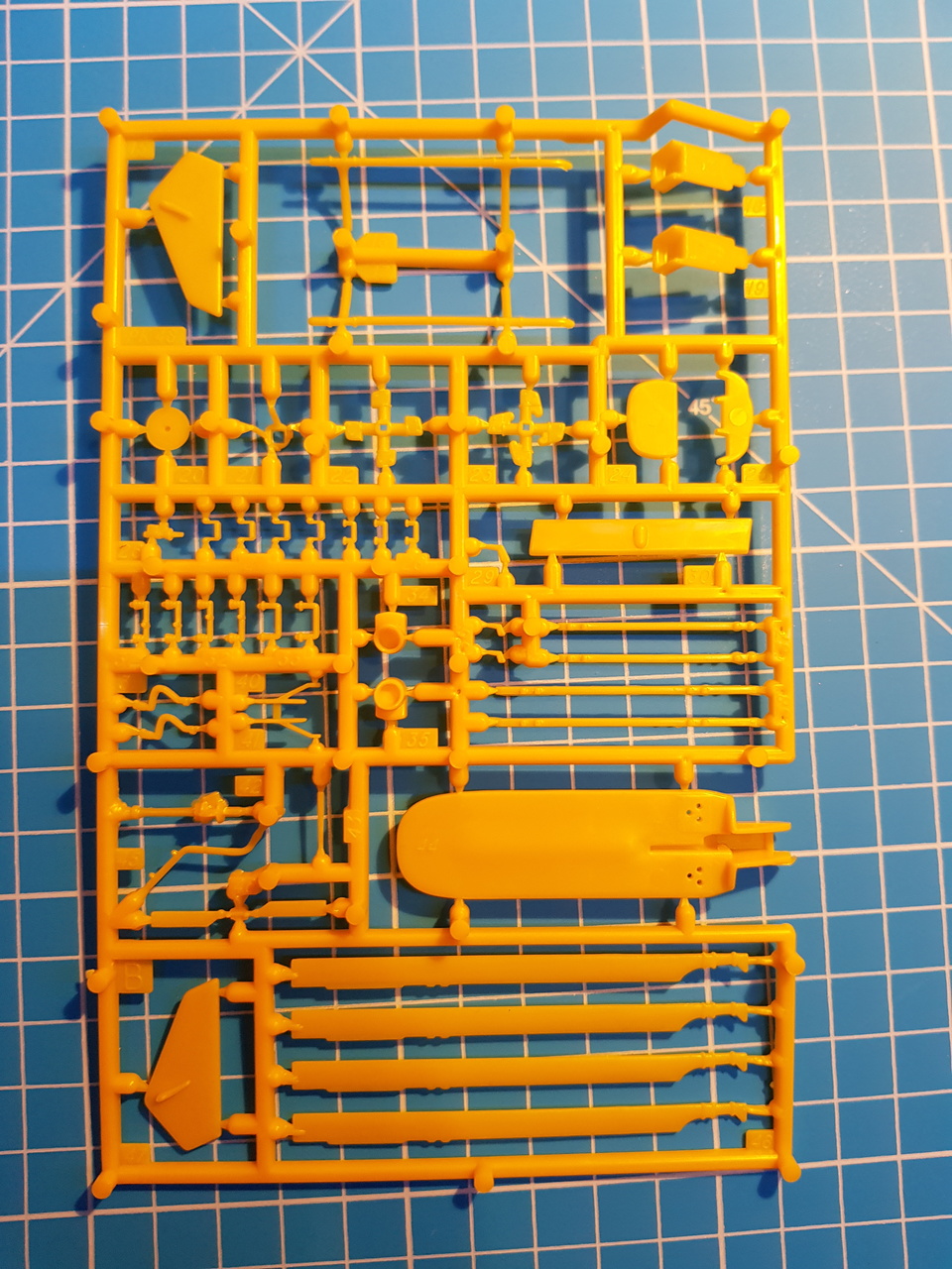

BK 117 ADAC Spritzling 2.jpg (485.3 KiB) 6569 mal betrachtet

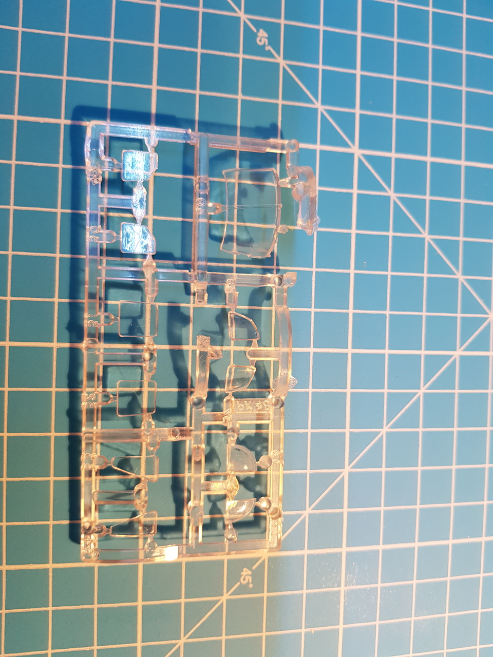

BK 117 ADAC Klarsichtteile.jpg (432.95 KiB) 6569 mal betrachtet

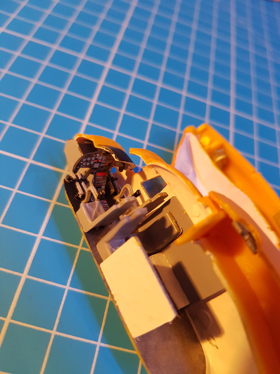

Hi, sieht schon mal gut aus.
Die Konsole finde ich richtig stark :thumbup:
Bin gespannt wie es weiter geht.

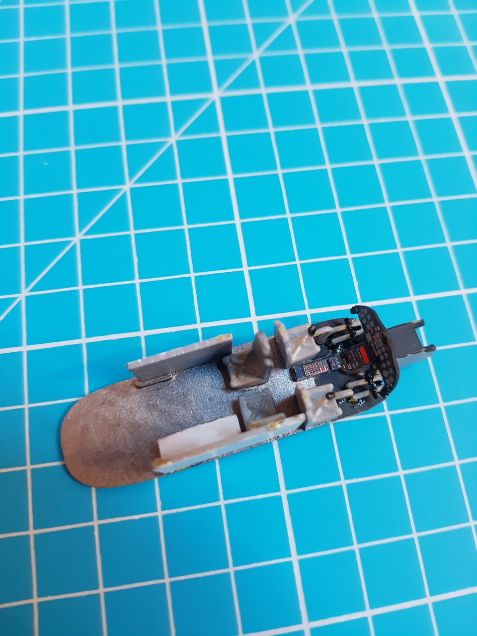

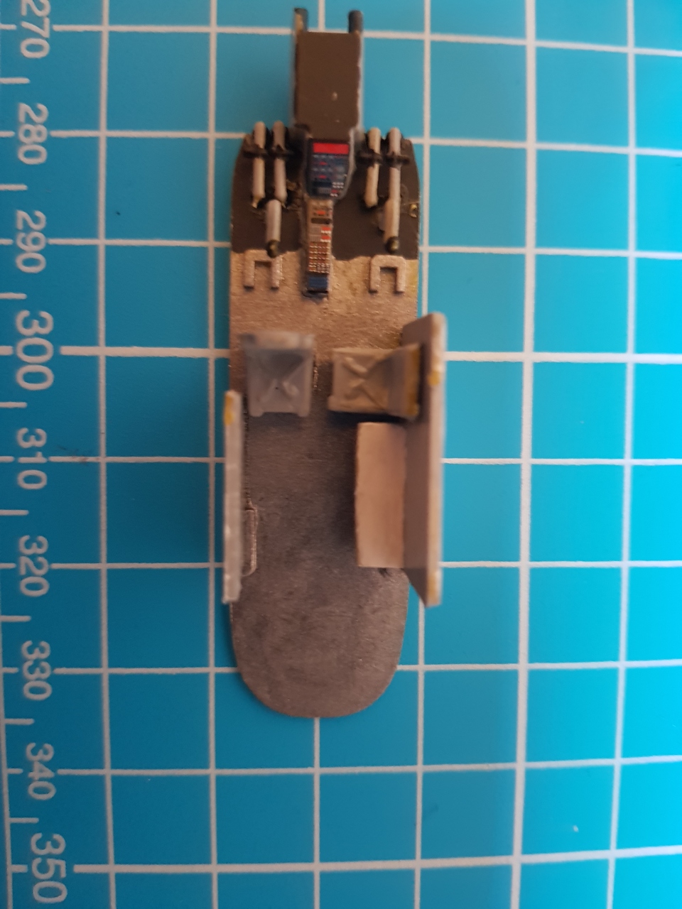

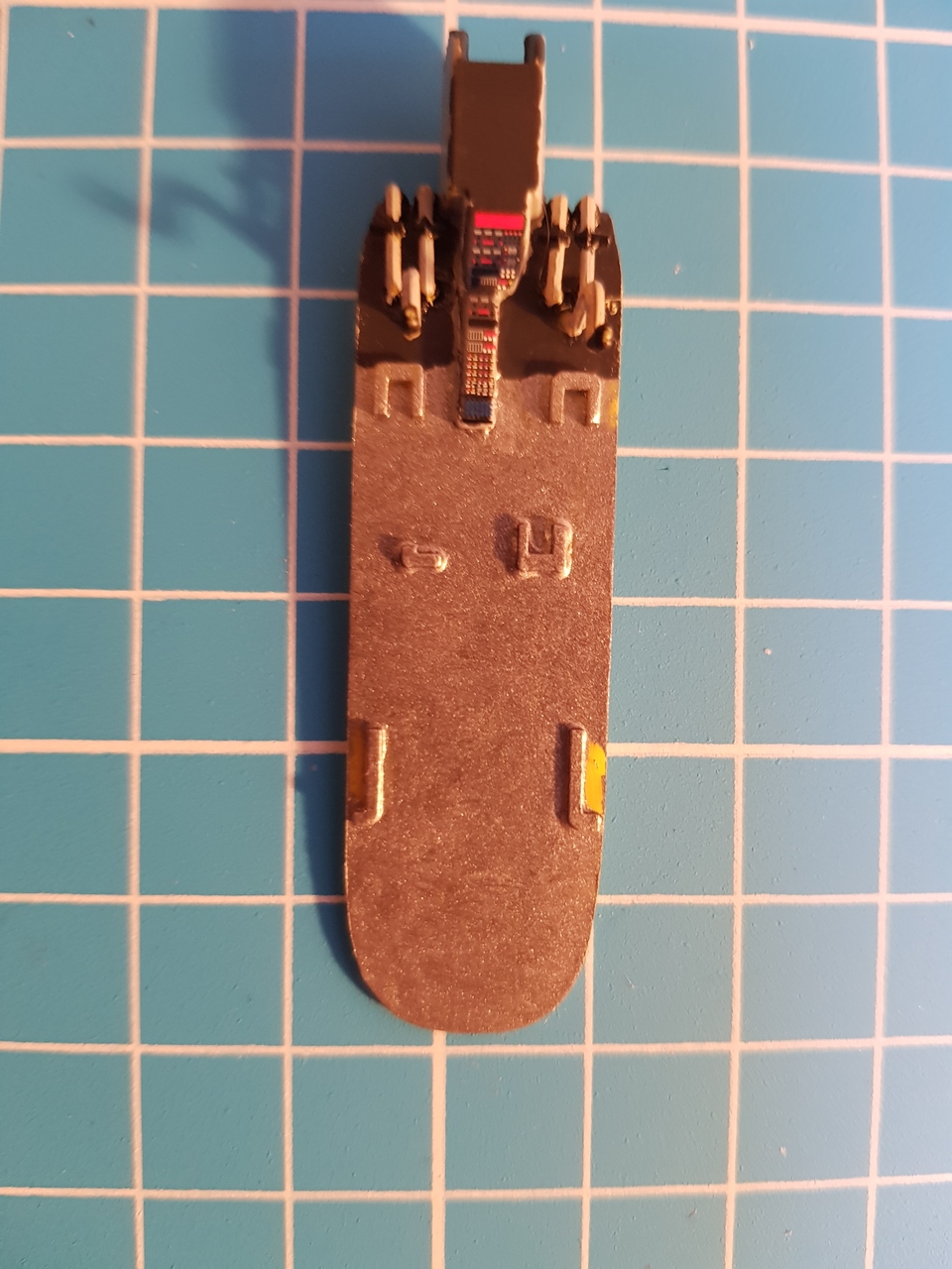

Das fertige Innenleben:
BK 117 ADAC Cockpit.jpg (238.63 KiB) 6452 mal betrachtet

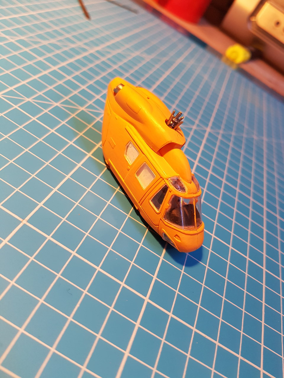

Cockpit in die erste Rumpfhälfte eingeklebt:
BK 117 ADAC Cockpit_eingebaut.jpg (239.76 KiB) 6452 mal betrachtet

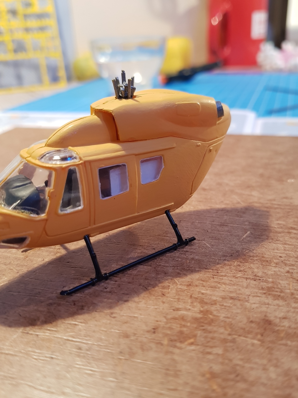

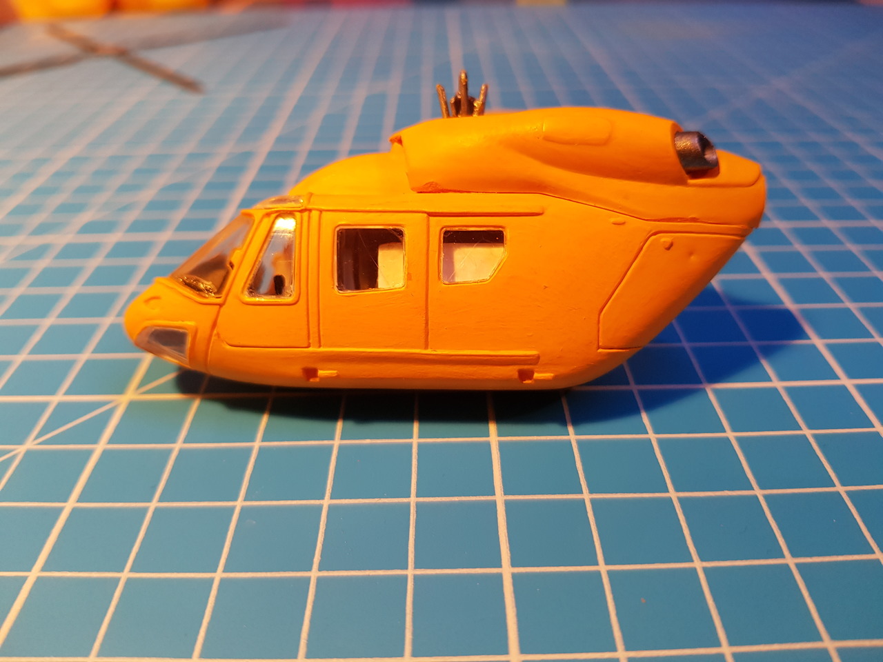

Und nochmal 2 Bilder des fast fertigen Rumpfes:
BK 117 ADAC Rumpf zusammen_1.jpg (239.51 KiB) 6452 mal betrachtet
BK 117 ADAC Rumpf zusammen_2.jpg (221.9 KiB) 6452 mal betrachtet

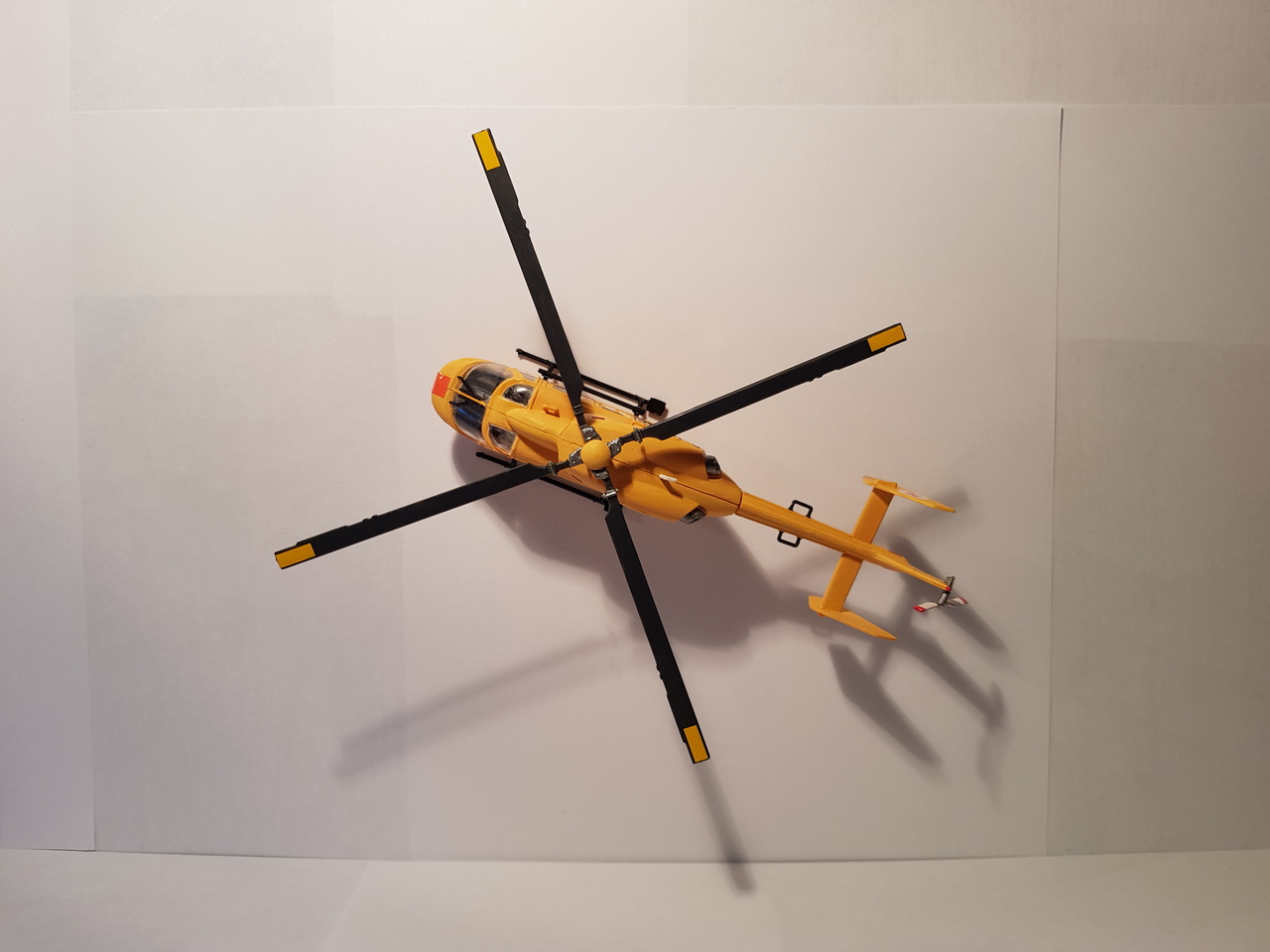

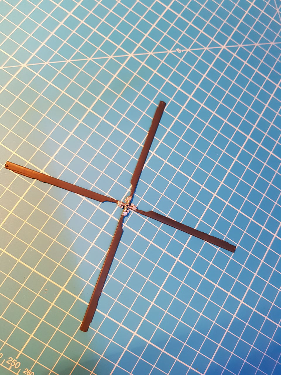

Der Rotor ist auch schon fertig:
BK 117 ADAC Rotor.jpg (235.61 KiB) 6452 mal betrachtet

Re: Mein erstes Modell! BK 117 ADAC
Verfasst: Mo 1. Apr 2019, 22:03
von Plastikbauer
sieht gut aus :thumbup:
Verfasst: Mo 1. Apr 2019, 23:23
von Eukaryot98
Gefällt mir sehr gut :thumbup:
Ja bei den Revellkleber musst du vorsichtig sein, da die Lösungsmittel ausgasen und ganz schnell Klarsichtteile kaputt machen. Als Tipp fürs nächste mal, wenn du Klarteile verklebst, dann nehm den Revell Contacta clear :)
Verfasst: Di 2. Apr 2019, 00:41
von diavolonero
Und bei Klarsichtteilen niemals Sekundenkleber nehmen. Die Dämpfe können von innen an den Teilen haften und sie komplett eintrüben.
Verfasst: Mi 3. Apr 2019, 06:27
Ich benutze dafür entweder speziellen Kleber für Klarsichtteile oder meinen Favorit: Schmucksteinkleber. Wenn der durchgetrocknet ist, hält das sehr gut, ist glasklar und man kann noch kleine Spalte verfüllen.

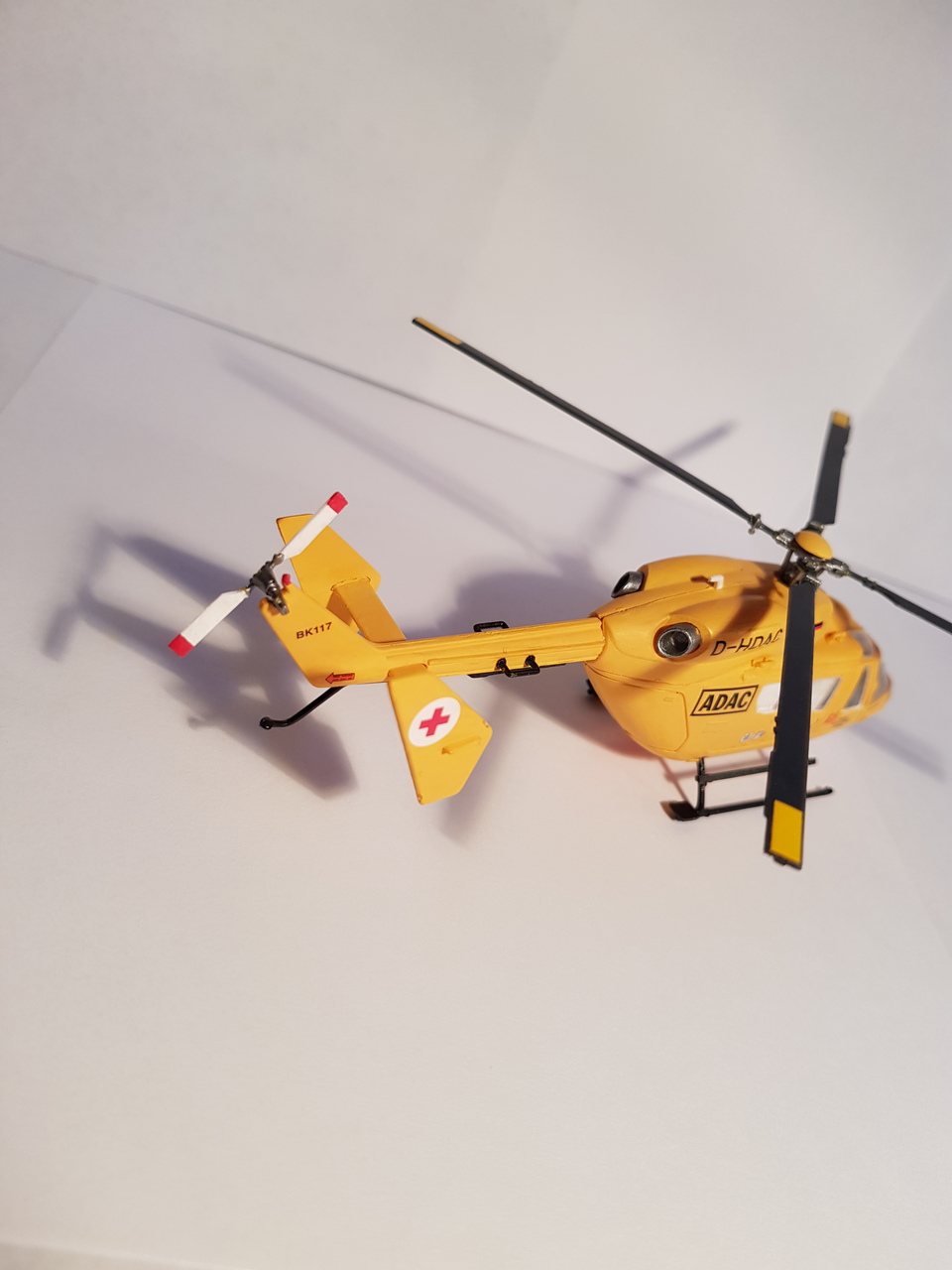

Hallo an alle,
von mir gibt es jetzt auch wieder ein Update:
Das Modell ist nun fast fertig bemalt und die ersten Decals wurden angebracht!
BK 117 ADAC fertig_bemalt.jpg (410.9 KiB) 6300 mal betrachtet
BK 117 ADAC Heck.jpg (434.13 KiB) 6300 mal betrachtet

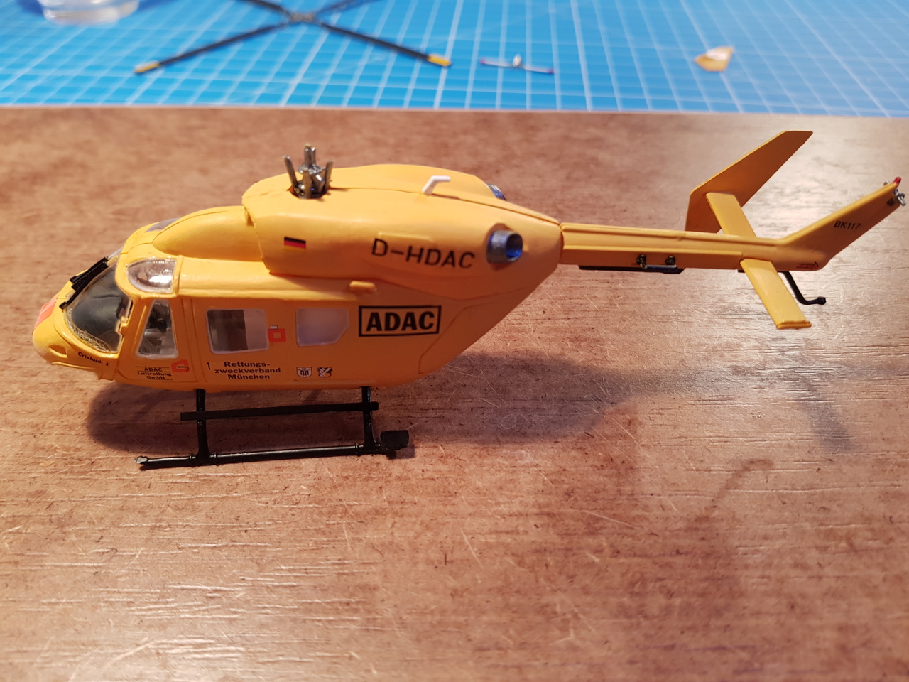

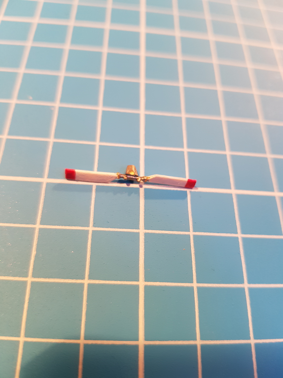

Der fertige Rotor! Hab mich gegen die 2 Decals entschieden und die Streifen bemalt:
BK 117 ADAC Heck_rotor.jpg (401.02 KiB) 6300 mal betrachtet

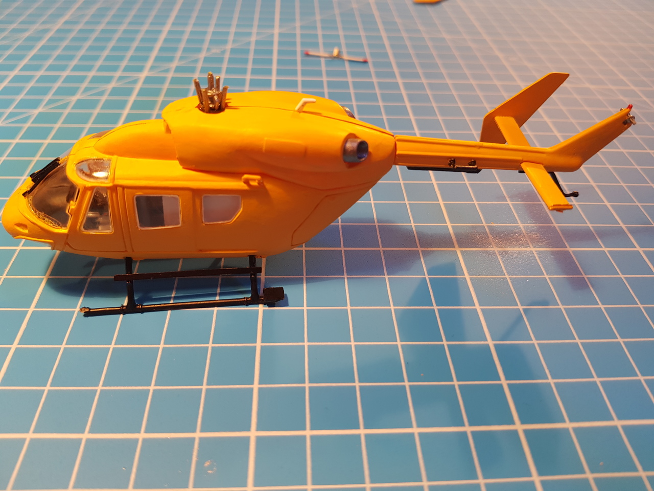

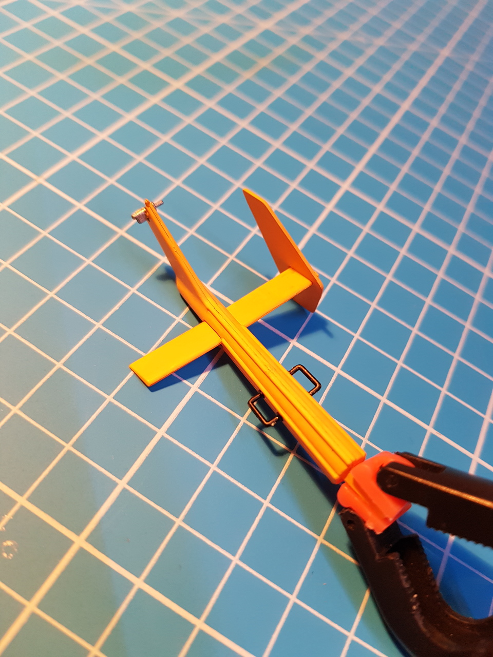

Heck und Rumpf wurden vereint:
BK 117 ADAC zusammen_2.jpg (393.03 KiB) 6300 mal betrachtet

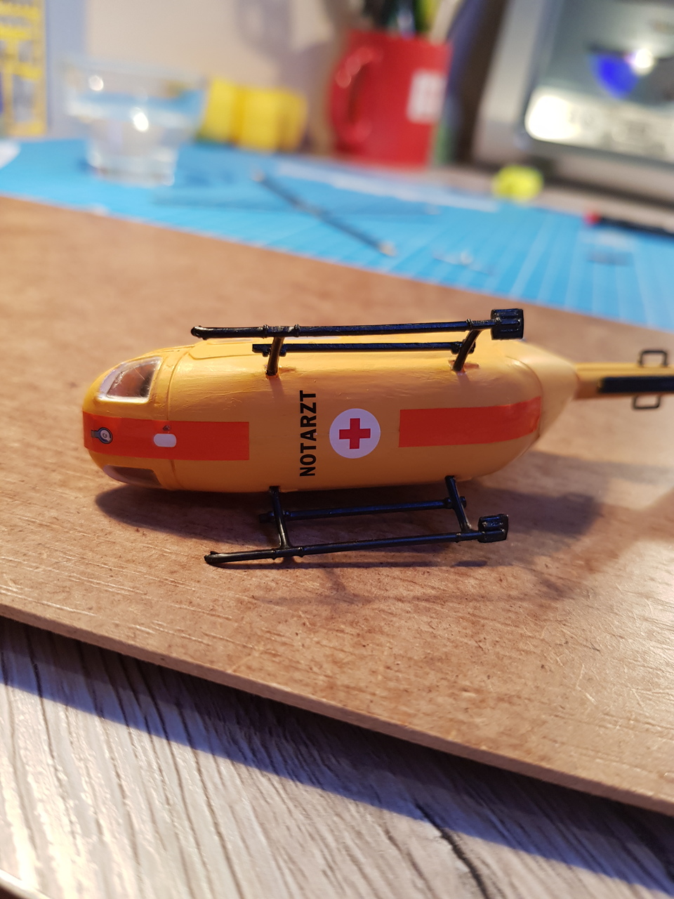

Die ersten Decals auf der Unterseite wurden angebracht!
BK 117 ADAC Decals_unten.jpg (371.45 KiB) 6300 mal betrachtet
Und die erste Seite wurde fertig mit Decals versehen:
BK 117 ADAC Decals_seite_2.jpg (445.97 KiB) 6300 mal betrachtet
An und für sich bin ich zufrieden und werde das Modell demnächst fertigstellen!
Lg Nico
Verfasst: Do 18. Apr 2019, 09:08
von Joniwi
Super Einstieg! Weit besser als meine Anfagseskapaden :D
Du wirst sehen, jedes Modell wird besser. Dafür möchte ich dir ein paar Tipps mitgeben:
1. Gussgrate entfernen: Beim Rotor sieht man noch welche. Es ist eine leidige Aufgabe und ich schludere da selbst oft noch. Gerade bei kleinen Teilen ist es die Pest.
2. Spalte verspachteln: Gerade auf der Oberseite fällt der Spalt der Rumpfhälften ins Auge. Allein das Spachteln würde dein Modell noch besser zur Geltung bringen, Lohnt sich also :)
3. Es sieht so aus, als hättest du die Farbe zu wenig verdünnt. Man erkennt es an den sichtbaren Pinselstrichen und Farbansammlungen. Lieber die Farbe mehr verdünnen und mehrere Schichten Pinseln.
4. Die Decals an den geraden Stellen hast du super hinbekommen. Bei den Rundungen sieht man, dass die Decals nicht 100%tig an die Form geschmiegt haben und Wellen bilden. Das kannst du mit Decalsoft oder ähnlichen Produkten verhindern, dann bleiben auch die darunter liegenden Details erhalten.
Zum Schluss noch ein großes Lob für das Cockpit und die Mittelkonsole. Man sieht wie liebevoll du das umgesetzt hast und dass du ein Auge fürs Detail hast. Weiter so!

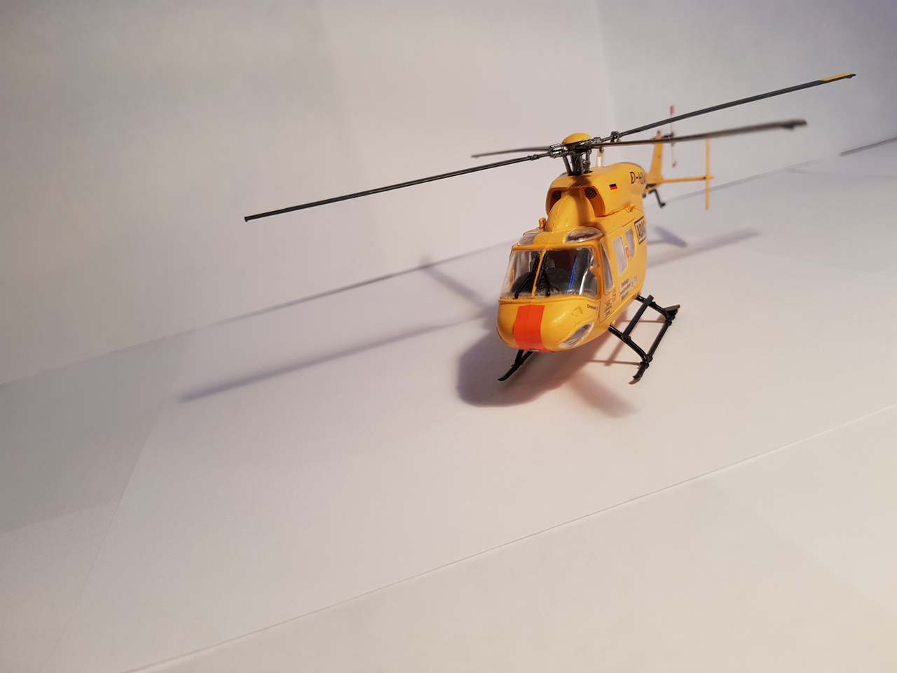

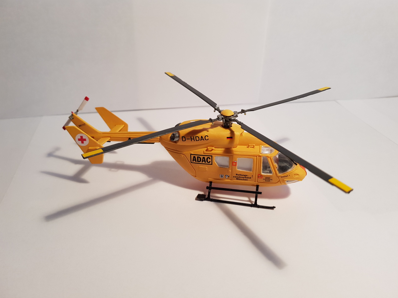

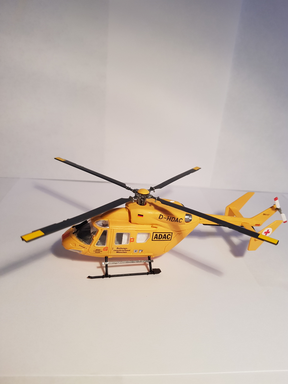

Hallo, ich melde mich zurück :D
Und möchte euch heute mein erstes fertiges Modell vorstellen.
Nach fast genau 1 Monat habe ich den BK 117 ADAC fertiggestellt!
Für das erste Modell bin ich schon fast zufrieden, bis auf ein paar Kleinigkeiten.
Möchte allen hier danken die für mich als Einsteiger wertvolle Tipps weitergegeben haben und freue mich schon euch mein nächstes Modell vorzustellen! Hab das Hobby (wieder) für mich entdeckt. 8-)
Nun möchte ich euch natürlich die Bilder des fertigen Modells nicht vorenthalten:
BK 117 ADAC Fertig_1.jpg (214.02 KiB) 6186 mal betrachtet
BK 117 ADAC Fertig_2.jpg (222.39 KiB) 6186 mal betrachtet
BK 117 ADAC Fertig_3.jpg (203.55 KiB) 6186 mal betrachtet
BK 117 ADAC Fertig_4.jpg (195.08 KiB) 6186 mal betrachtet
BK 117 ADAC Fertig_5.jpg (213.74 KiB) 6186 mal betrachtet
Freue mich über euere Rückmeldungen und Tipps, die mit für die Zukunft helfen werden!
Bis bald,
Nico
Verfasst: Mi 24. Apr 2019, 00:48
von Eukaryot98
Na das sieht doch sehr ordentlich aus fürs erst Modell, und es wird von Modell zu Modell besser werden, daher freue ich mich auf deine nächsten Projekte. Weißt du schon was es wird? :thumbup:
