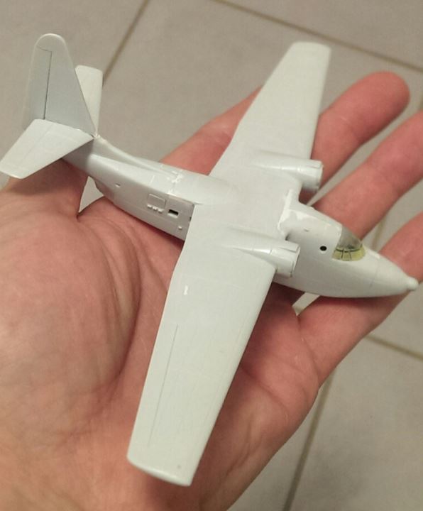

Ich mag mal meine Albatross zeigen. Es ist ein Modell von A-Model in 1/144.
Ich baue sie für einen Patienten, der in der Gruppe meiner Frau ist (Pflegeheim). Er war Marineflieger und flog eines dieser Grumman. Auf die Frage, welches sein Lieblingsflugzeug den sei, antwortet er eben diese Grumman. Meine Frau schließlich fragte mich, ob ich eine Albatross kenne. Wasserflugzeug wusste ich ja noch. Dann: ob es die als Modell gibt. Dann ging die Recherche los - vor ca. 2 Wochen. Es waren sehr wenige in 1/144 verfügbar (3). Größer geht leider (oder zum Glück?) nicht, da das Platzangebot in seinem Zimmer ja nicht so groß ist und das Flugzeug ja gestellt werden muss. Gut, der Preis spielt natürlich auch eine Rolle und ob man für andere Maßstäbe die SAR-Decals bekommen kann.
Ich wage mich also auf ganz neues Terrain: ein kleines Flugzeug :shock: Ich sage euch, das ist was ganz Anderes.

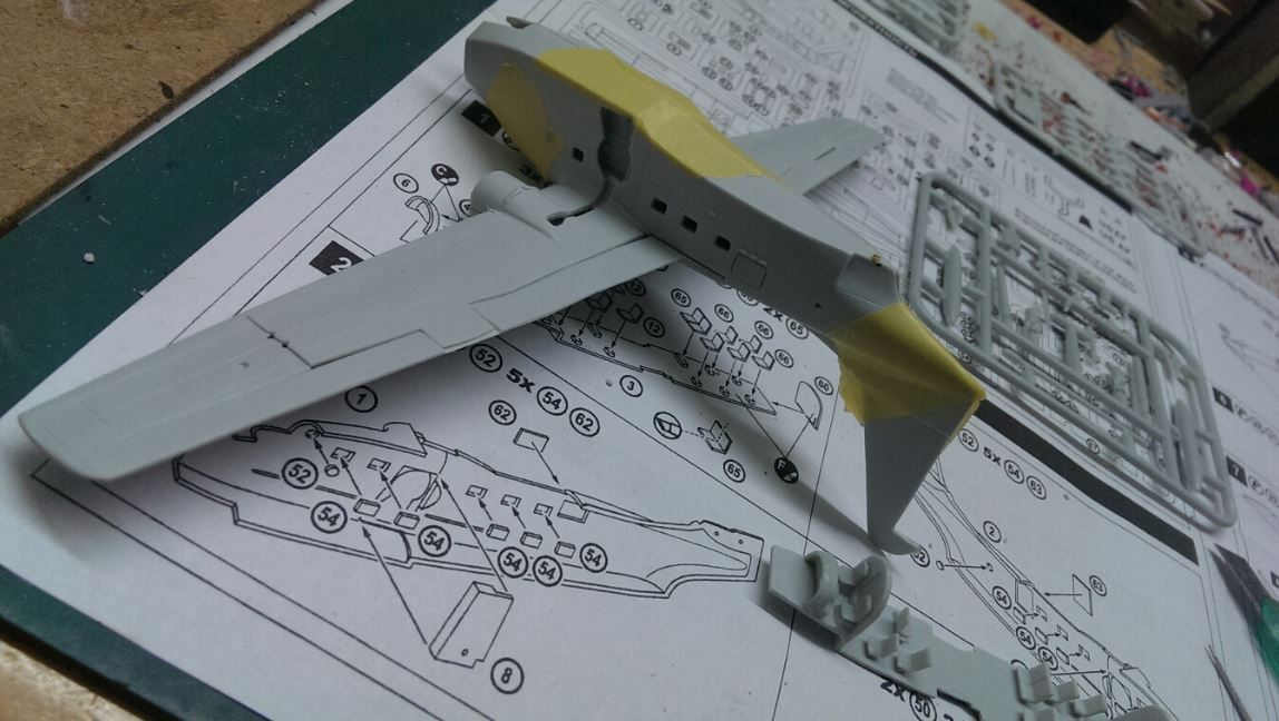

Jedenfalls bekam ich meinen Bausatz aus Griechenland. Decals für die SAR-Version von HaHen und ich legte los. Schwächen hat der Bausatz als erste bei den Spritzlingen. Nichts ist nummeriert. Lediglich eine Abbildung mit den Nummern zu allen Bauteilen auf der ersten Seite in der Bauanleitung (BA). Ok. Mit dem kann man leben.
Die Passproben habe ich gleich verstanden, dass die wirklich nötig sind. Daran happert es doch schon. Beim Stammtisch habe ich zumindest schon Mitleid bekommen, dass ich mich eh an so ein Modell heran traue. Bei dem Einen oder Anderen wäre sie sicher schon im gelben Sack :lol:

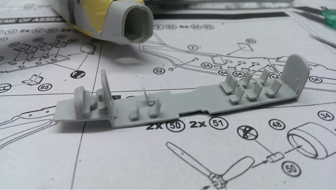

Also. Innenausstattung ging schon. Aber die Teile sind schon verdammt klein.
Ein Doppelsitz musste getrennt werden, um weitere zwei Einzelsitze zu haben. Warum macht man denn so was?
Man sieht bei den ersten Proben, dass doch einiges nachgearbeitet werden muss. Das fing damit an, dass die Innenplatte irgendwie nicht passen sollte. So bearbeitete ich die Aussparungen für die Fahrwerkskästen. Diese hatten auch oben wie unten Luftspalte die ich verschließen musste.

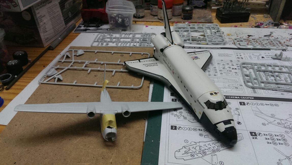

Im Vergleich mit dem Space Shuttle im selben Maßstab

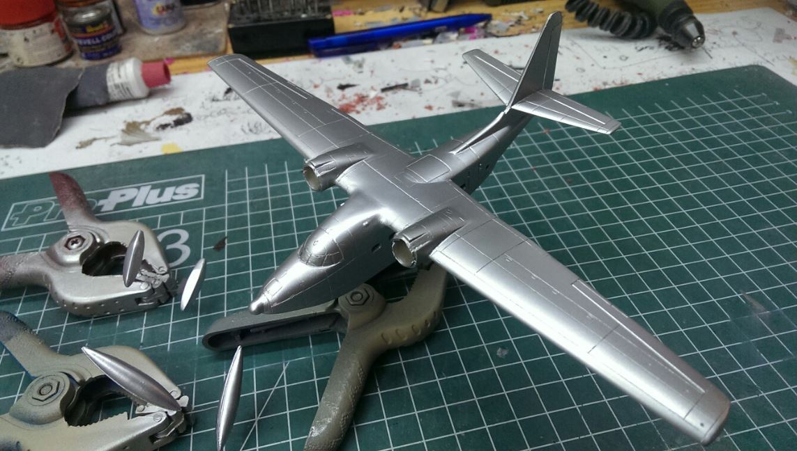

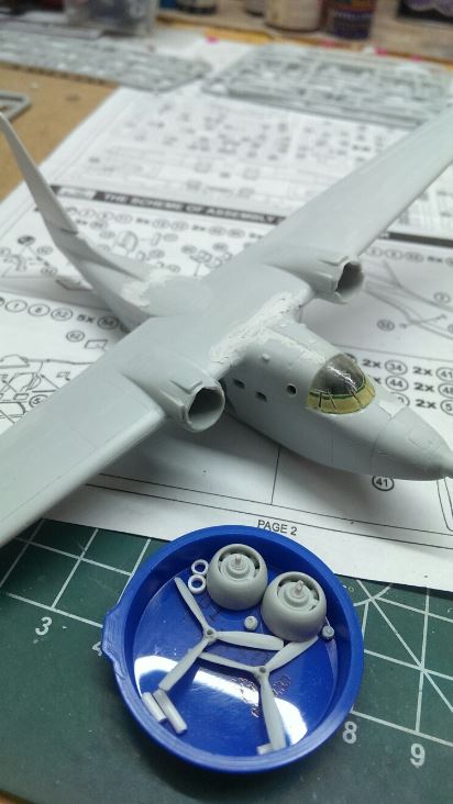

Gestern dann bearbeitete ich die Tragflächen, passte sie ein wie auch die Cockpitverglasung und kümmerte mich um die Oberseite des Flugzeug. Während der Trocknungsphase schnappte ich die Motoren nebst Motorenabdeckung um das zusammen zu frickeln. Erst mussten die Motorabdeckungen schön bearbeitet werden, damit a) die Öffnung auch rund ist und b) zu den Tragflächen ausgedünnt werden, damit diese locker an die Tragflächen passen.

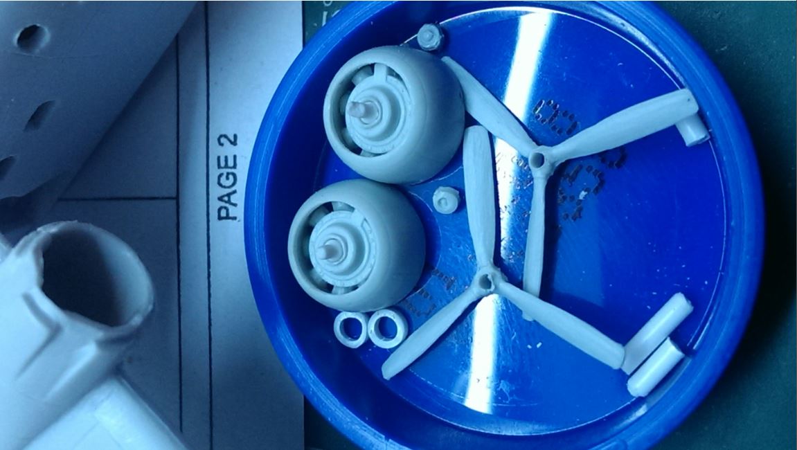

Auf dem ersten Baubild sieht man angedeutet, wie die Propeller befestigt werden sollen. Schon das runde Bauteil (Welle) sah im Spritzling nicht gerade rund aus. Die Welle selbst sollte stumpf an den Propeller geklebt werden, hinten eine Art Stöpsel drauf, damit der Propeller nicht runter fällt. Gekrönt davon, dass der Propeller nicht einmal ein Loch oder Fixpunkt besitzt. Verrückt :roll:
Also passte ich das an. Baute mir selbst die Wellen. Der Motor gab einen Durchmesser von 1,5mm vor. Eine Kunststoffstange mit 1,5mm musste ich vorne auf 1mm verjüngen (von Hand), damit das in die von mit gebohrten Löchern in den Propellern passt - 1mm. Auf 1,5mm konnte ich nicht gehen, da hier noch zu wenig Material ist.
Saubere Sache - finde ich. Jetzt kann ich das Flugzeug ohne Propeller lackieren. Wären nur im Weg gewesen. Die Motorabdeckungen haben 1cm Durchmesser. Rechts daneben liegen noch die Spitzen für die Propeller vorne drauf...

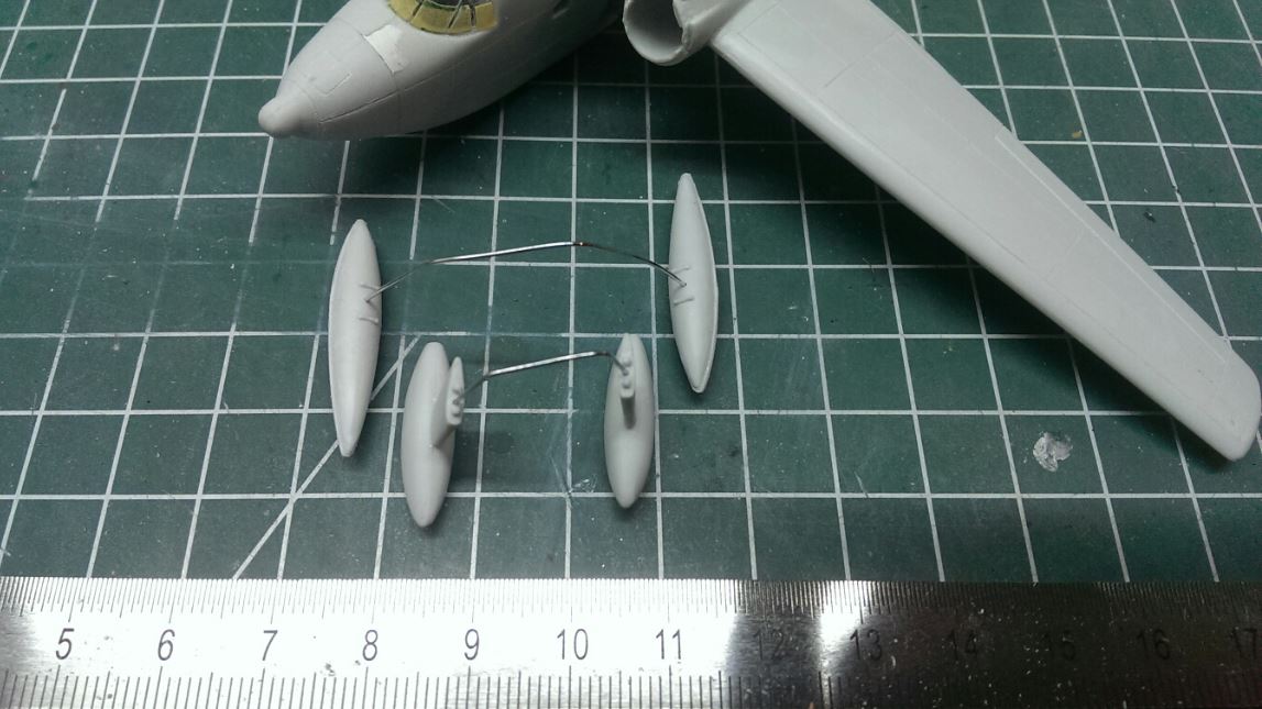

So habe ich die Schwimmer und Zusatztanks (?) zusammen gebaut und wieder einige Fischhäute und harte Angüsse abgearbeitet. Es ist echt kein Teil bisher dabei, was man nicht nacharbeiten musste. Stopp - doch! Die Aufnahme der Zusatztanks an den Tragflächen!

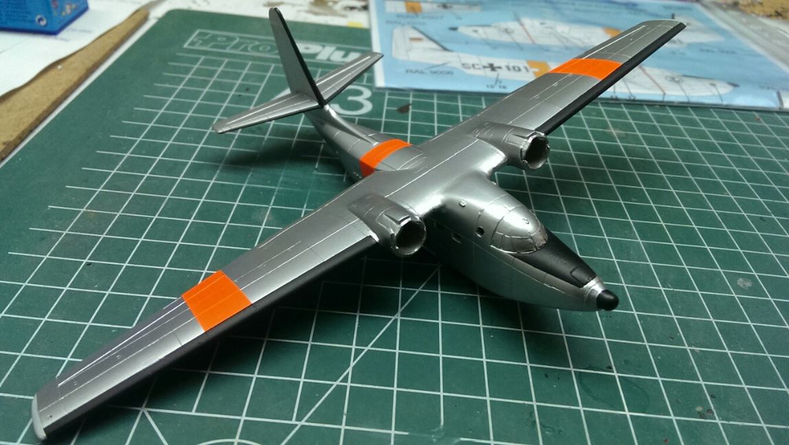

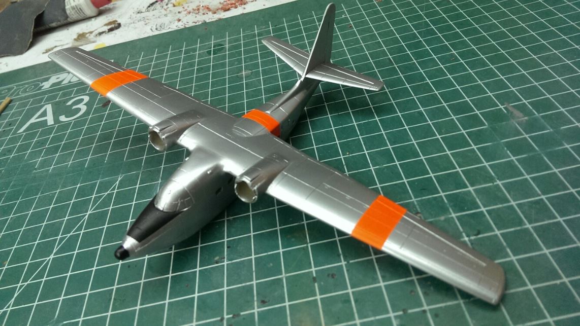

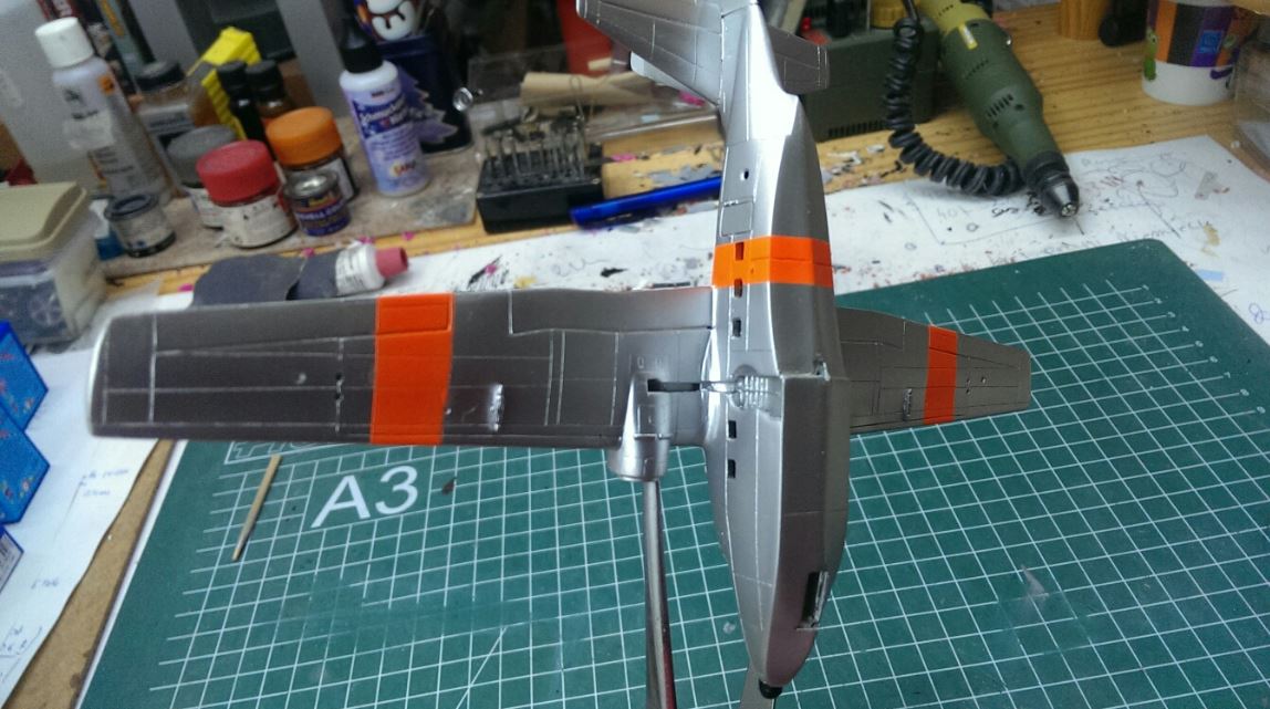

Ich haben nach einem erholsamen Wochenende und Zukauf von Signalorange gestern wieder mehr Farbe an die Albatross gebracht. Die ersten farblichen Akzente sind gesetzt. Heute werden noch die schwarzen Tragflächenvorderkanten etc. ergänzt, bevor es geplant an die Decals geht.

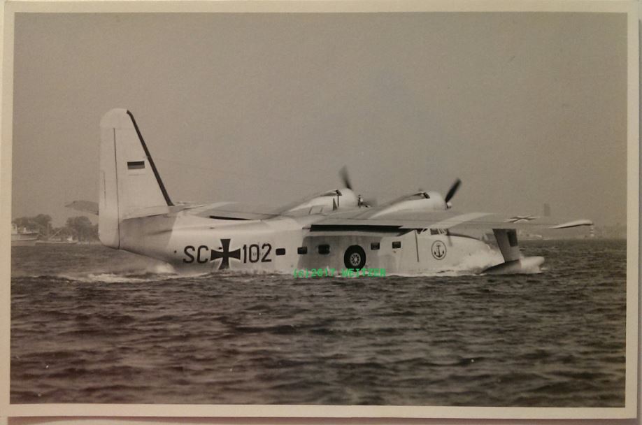

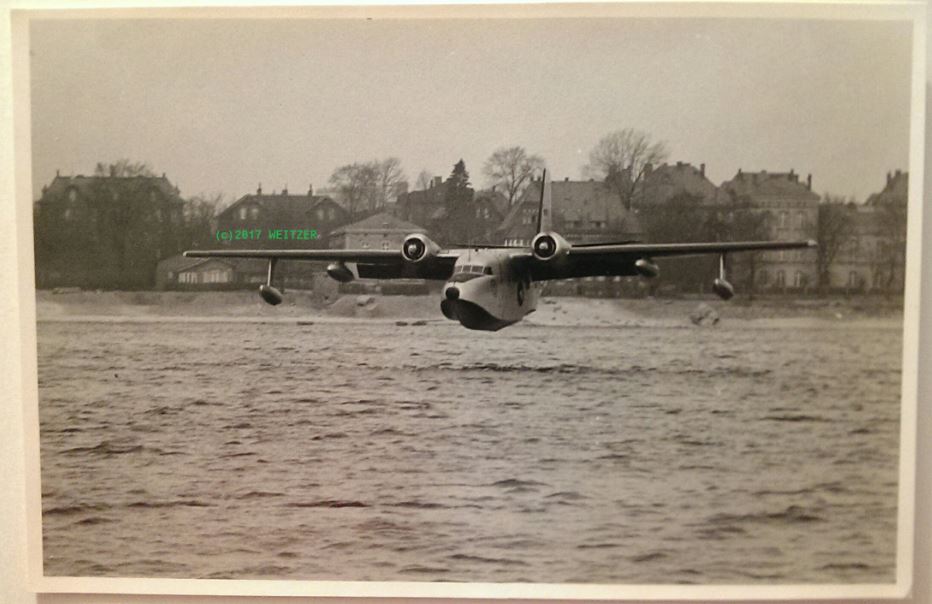

Letzte Woche habe ich vom Piloten noch sein durchaus interessantes Fotoalbum seiner fliegerischen Zeit beim Marinegeschwader 2 bekommen. Das muss eine tolle Zeit gewesen sein. Daraus habe ich mir drei Bilder seiner Albatross abgelichtet. Gut so, denn nun habe ich seine Nummer und auch die Lackiervariante, die ich oben schon umgesetzt habe.
Tolles Projekt. Da kannst du dir sicher sein das es ein sehr dankbarer Empfänger sein wird.
Ah, und auf dem 1. Bild sieht man das viele Abgasfahnen, die man auf Modellen sieht, gar nicht so übertrieben sind, wie es einem manchmal vorkommt.
Die darfst du nicht vergessen.
Wie, hatten wir grad erst in einem anderen Thread.

In den Farbaufnahmen im F-40 Profil ist dieser Typ ziemlich sauber. Diese Markierung gab es ja nur 5 Jahre und soweit ich gelesen habe, standen sie meistens in der Reparatur. Von 5 Flugzeugen waren demnach oft nur 2 einsatzbereit.
Die Vorderkanten von Höhen-und Seitenleitwerk waren ebenfalls schwarz. Der bewegliche Teil des Seitenleitwerks war zudem leicht hellbeige, die Spitze hellgrau. Klär das vielleicht noch vorher ab, bevor es an die Fertigstellung geht.
Der Farbanstrich war übrigens tatsächlich Farbe (RAL 7001) und kein Naturaluminium, d. h. es glänzt nicht so stark und Schweißnähte waren kaum zu sehen.

Würde man nicht wissen, dass auf der Tragfläche und am Rumpf hinter den Tragflächen da signalorange Streifen sind, würde man sie auf den Aufnahmen auch nur schwer erkennen. Bisher ist aber alles gut gegangen.
Die Kennungen waren in der Tat drei Verschiedene. Ich meine in 1965 wurde auf das heutige Muster ( 88 + 88 ) generell umgestellt.

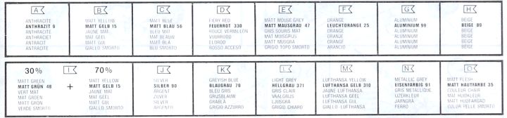

Die Flügelspitzen oder auch am Seitenruder habe ich bereits in dem richtigen hellgrau bemalt. Die Tragflächen, Höhen- und Seitenrudervorderkanten sind mittlerweile schwarz und die Flächen für die Decals mit glänzendem Klarlack vorbereitet. Unsicher bin ich nur wegen der Fahrwerkschächte. Ich dachte, die seien grau. Aber auf anderen Bildern der Albatross scheinen sie silbern zu sein. Muss ich wieder zurück auf silber gehen :roll:

Noch was. Ich habe zumindest auch raus gefunden, dass die "meinige" Maschine von SC+102 in RE+502 und dann in 60+05 umbenannt wurde :)

Im F-40 Profil sind folgende Daten aufgeführt:
ab 01.06.1959 = SC + 102 (Indienststellung, Marine-Seenotstaffel)
ab 25.10.1963 = RE + 502 (Marinefliegergeschwader 5)
ab 13.11.1967 = 60 + 05 (Marinefliegergeschwader 5)

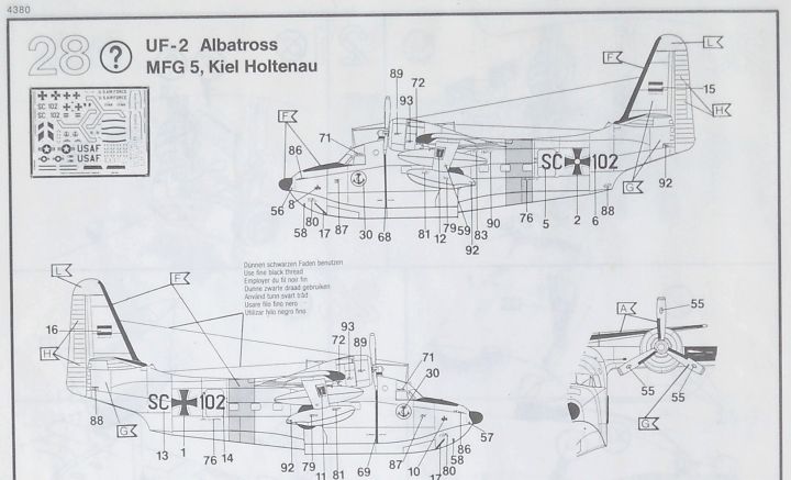

Der Fahrwerksschacht war chromoxydgrün (-gelb?). Ich hatte Revells schilfgrün 362 genommen und gelb beigemischt, bis es passte. Die Auswölbung im rückwärtigen Teil, die das Rad aufnimmt, blieb aber aluminium. Ich bin jedoch nicht ganz sicher, ob das auch schon für SC + 102 galt. Auf den Fotos ist das nicht eindeutig, es könnte auch ganz alu sein..
Die Farbbänder sind übrigens gelb. Signalrot kam erst mit der SAR Kennung.
Zum Seitenruder habe ich ein S/W-Foto beigefügt, bei dem es einen anderen Helligkeitswert hat als das Leitwerk.
Beiträge: 1948
Been thanked: 73 times
Hier ist noch ein Nachtrag. Ich hätte das gleich machen sollen. Revell nennt für das Farbband übrigens ebenfalls leuchtorange
Ich hoffe, es ist alles zu erkennen, mein Scanner ist kaputt.
