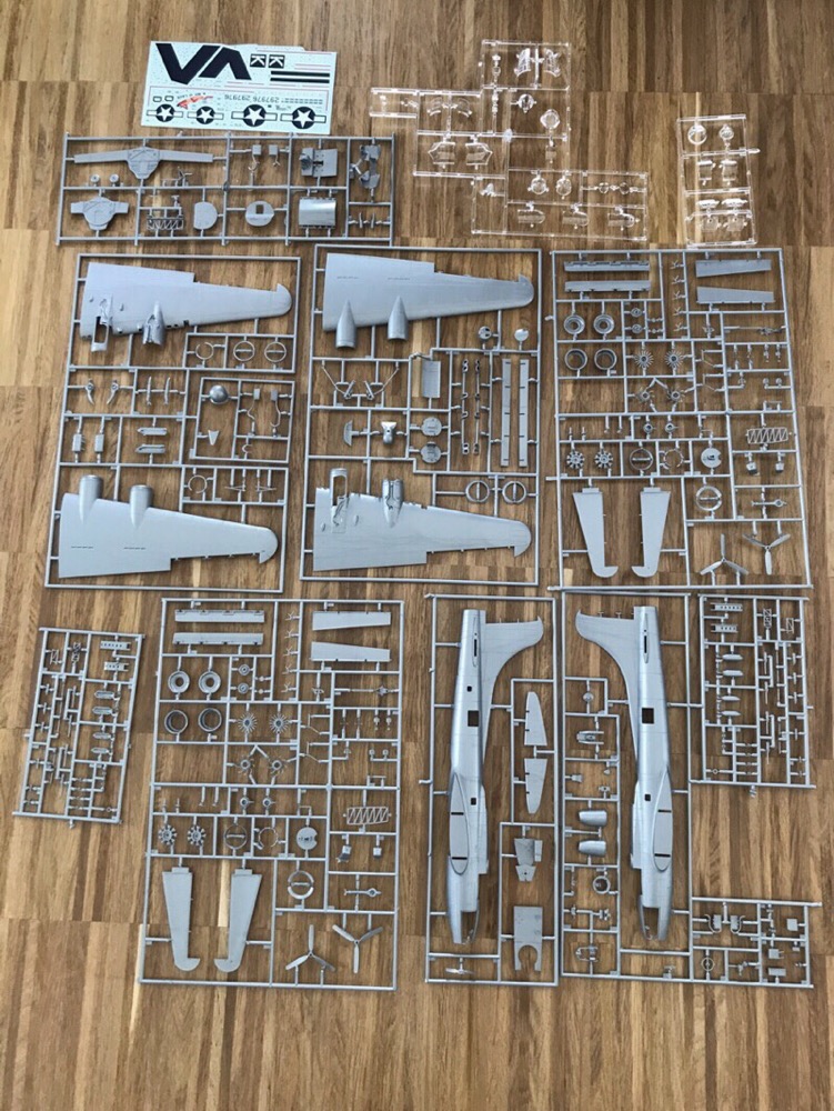

Würde ich ja gerne, bekomm hier allerdings ständig die Meldung "Datei zu groß", obwohl ich mittlerweile schon auf 800px runterskaliert habe.
Re: Revell 1:72 B-17 G Flying Fortress (U.S. Legends 8th Air Force Part III)
Verfasst: Mi 21. Jun 2017, 17:24
von Shyraz
So, jetzt hat es funktioniert, leider extrem runterskaliert (?):
Verfasst: Mi 21. Jun 2017, 17:57
von Yeast
Wow!  :shock:
Das ist ja ein riesiger Bausatz! Da hast du dir was vor genommen.
Verfasst: Do 22. Jun 2017, 00:16
von Shyraz
Das dachte ich mir auch, als ich die Bögen zum Foto aufreite. Es kommt auf dem Foto nicht so gut rüber, aber die etwas mehr als 10 Teile, die man da auf dem Foto sieht nehmen eine Fläche von geschätzten 80x40 cm ein.
Zum Vergleich, sowohl die Mustang wie auch die Thunderbolt bestanden aus je 2 Bögen plus den durchsichtigen Bogen.
Ich fürchte, das gibt ne Nummer. ;)

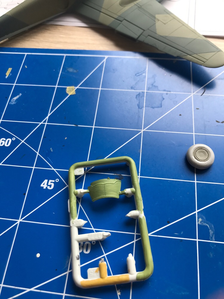

Vor dem Bau steht natürlich die Frage nach dem Zinkchromat Gelb/Grün.
Im Internet habe ich keine Rezeptur für Revell gefunden, daher habe ich verschiedene Mischungen kreirt und getestet. Man sieht die unterschiedlichen Nuancen auf dem Foto vermutlich schlecht, aber was ist mit dem Ton rechts unten auf dem Spritzling (neben dem "Sand" das ich als Vergleich dazugepinselt habe), kann das so verwendet werden? Habe schon auf den 1:72er aufgehelt.
Verfasst: Do 22. Jun 2017, 15:43
von Nightquest1000
Kannst du durchaus so verwenden. Nicht päpstlicher sein als der Papst. Wie Eugen glaub ich in einem anderen Fred schon mal richtigerweise bemerkt hat kann das eh niemand mehr so genau sagen. Es wird also immer nur eine Näherung sein.

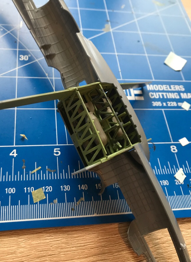

So, viel ist noch nicht passiert, aber hier schon mal das Bild vom fertigen Bombenschacht.
Ich habe es noch nicht in den Rumpf eingeklebt, da hier noch lackiert werden muss, aber um zu zeigen, wo das Teil mal hinkommt, habe ich es an die vorgesehene Stelle gesteckt. Ich habe versucht, eine Verschmutzung durch Schmieröl darzustellen.
Leider wird man die Baugruppe später nur von unten durch den Abwurfschacht sehen können.
Verfasst: Di 27. Jun 2017, 08:34
von Yeast
Der Bombenschacht sieht ja schon genial aus, schade nur, dass das meiste davon im Rumpf verschwindet und keiner mehr sieht. Und das alles mit dem Pinsel? :clap:
Wie hast Du denn das Schmieröl"Wash" gemacht? Einfach ein dunkles Grau?
Die Farbe finde ich hast Du sehr gut getroffen.
Verfasst: Mi 28. Jun 2017, 09:13
von Shyraz
Genau, ein dunkles Grau und dann Trockenmalen mit etwas mehr Farbe, das gibt den Effekt.
