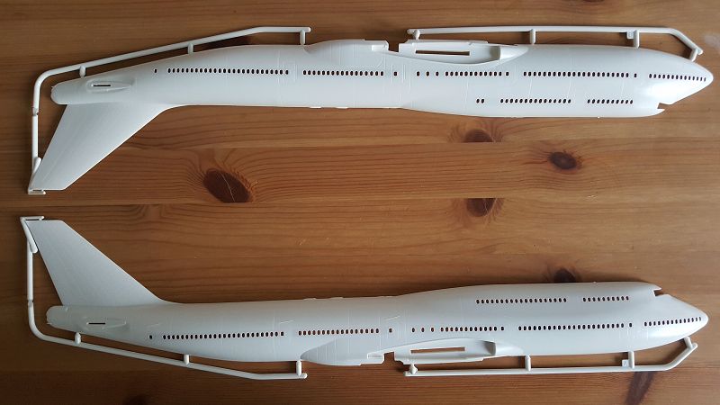

Das war dann mein erster Blick in den Kasten. Dieser Baussatz beinhaltet, anders als der für die B747-400, Klarsichtteile für die Kabinenfenster. Wenn ich diese so mit einbauen möchte muss ich etwas anders vorgehen. Was zählt ist aber das Endergebnis!
Step1: Rumpfteile aus der Box entnehmen und säubern und teilweise entgraten. Am besten mit normalem Geschirrspülmittel um auch Fettreste zu entfernen.
Step2: Das gleiche mit Bauteilen, die in den Rumpf verbaut werden sollen, wiederholen (Cockpit, apu exhaust, wheelwell)
Step3: Rumpfteile sowie die in Step2 besagten Teile Grundieren. (Ich werde hier mit tamiya Farben arbeiten und somit auch den tamiya primer verwenden)

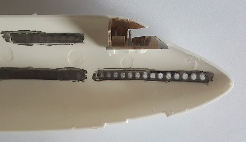

Nachdem der Lack trocken war, wurden die Kabinenfenster eingebaut. Ich hab diese später mit verdünnter, schwarzer Farbe getönt. Die Cockpitwindows bekamen ebenfalls getönte Scheiben. Wobei ich hier noch 3 sunshields hervorgehoben hab. Das musste einfach sein  :P
Step.6:
Die Maschine soll im Flug dargestellt werden. Da könnte man sich zwar den Fahrwerksschacht sparen aber ich hab mich dennoch dafür entschieden. Da dieser fest mit dem Rumpf veklebt ist bietet er zusätzliche Stabilität. Bevor die Schalen verklebt werden, müssen alle Einzelteile aus Step.2 eingebaut werden.

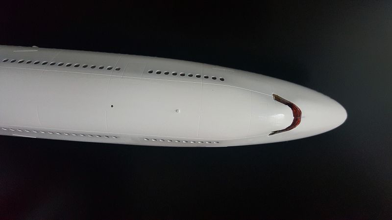

Hier das Resultat aus Step.7

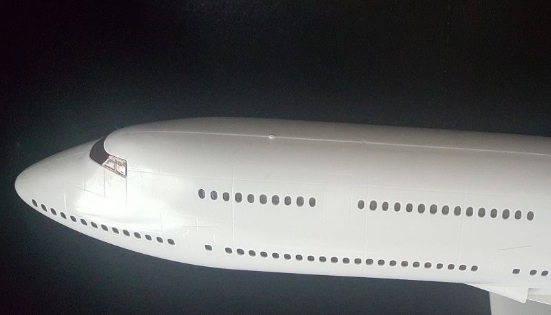

Step.8 Einbau des Cockpitwindows. Die Windshields wurden mit Tamiya X24 dargestellt. Für die Färbung der Hauptwindows hab ich X27 verwendet.

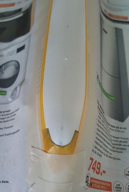

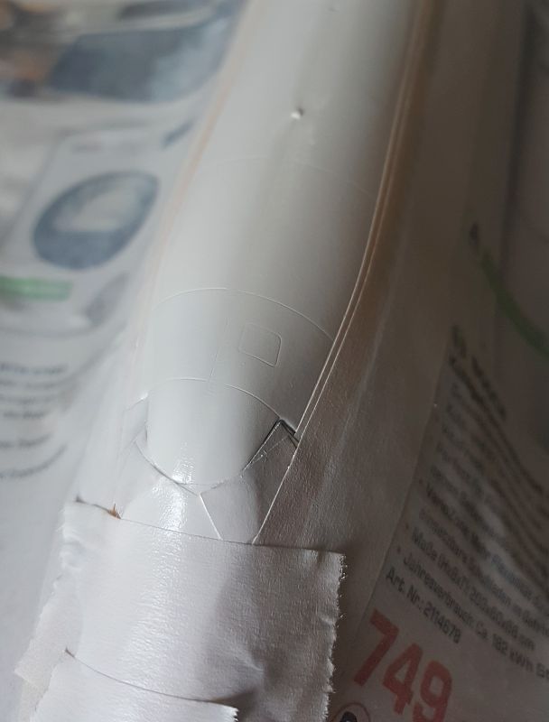

Step.9 Abschleifen der Klebekante (siehe Bild)
Arbeitsmittel:
  • Modellfeile
  • 600er Schleifpapier
  • 1200er Schleifpapier
Bevor dann Lack drauf kommt, zeig ich noch das Resultat. Zum Glück gibt es keine Vertiefungen, die mit Spachtelmasse ausgefüllt werden müssen. Das vereinfacht die Sache enorm. Wie im Bild zu sehen ist, blieb beim Einbau der Cockpitwindows ebenfalls eine Kante über. Ich versuch diese auch nochmal zu glätten, sodass ein kantenfreier Übergang übrig bleibt.

Es geht weiter mit Step 9:
Arbeitsschritte:
  • der grobe Teil wurde mit der Feile entfernt (Nagelfeile).
  • um die tiefen Rillen der Feile zu glätten, hab ich diesen Bereich zuerst mit 600er, danach mit 1200er Schleifpapier verschliffen.
  • der zu lackierende Teil wurde mit Tape abgegrenzt (Tamiya Tape; Grape Tape)
Es folgten einige dünne Lagen Tamiya PS1 (ca.3 dünne Lagen)
Nachdem der Lack trocken war, hab ich das Tape entfernt. Dabei musste ich feststellen, dass der Lack selbst nach 24h Trockenzeit noch relativ zäh ist.

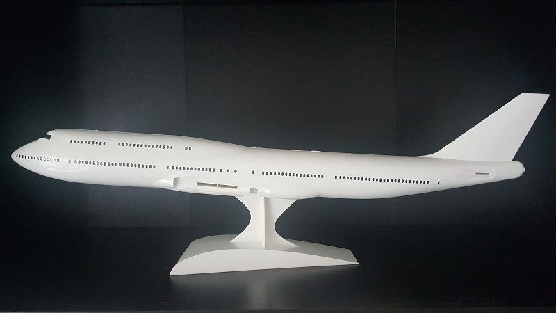

Ui, super! Noch eine 747! Sieht ja schon toll auf dem Ständer aus. Ich denke, das wäre auch meine Option (in mein Lager auf meine 747 SCA oder die E4B Command Post schielend) Hier bleibe ich auch dabei. Ich mag dieses Flugzeug einfach.

Also die 747-8i von Revell ist wirklich ein sehr guter Bausatz, den ich nur weiter empfehlen kann. Nicht nur die Gravuren machen was her. Auch die Passungen sind bei meinem Bausatz sehr gut. Es passt einfach alles wie es sein muss. Damit sollte niemand größere Probleme bekommen. Das Einzige was hier etwas knifflig wird, ist die Umsetzung der Lackierung bei eingebauten Klarsichtteilen. Klar gibt es auch die Decals als einfache Variante, das Ganze zu umgehen. Will man aber die Kabinenfenster authentisch darstellen, gibt es keinen besseren Weg und man muss die Klarsichtteile verwenden.
Jetzt könnte ein kleiner Trick die Sache stark vereinfachen. Man klebt den Rumpf zusammen, verspachtelt und verschleift die Kanten, lackiert und baut danach die Klarsichtteile durch die offene Bodenplatte ein. Soweit so gut, aber, was sich hier so einfach anhört lässt sich dann doch nicht so umsetzen. Die Bereiche der vorderen und hinteren Rumpfsektion sind von unten nur schwer zu erreichen.

Meinst du damit den Rumpf oder das Gestell? Also das Gestell macht Auf jeden Fall was her und setzt das Modell zum Gesamtbild auch sehr schön in Szene.
Beiträge: 5720
Has thanked: 159 times
Das Gestell ;) Ja, das sieht sehr dynamisch aus
Mechanic
Beiträge: 492
Wohnort: Frankfurt am Main
Has thanked: 150 times
Been thanked: 38 times
Und der Träger vom SCA? Den Karton hab ich noch nicht geöffnet. Der Modellständer ist nicht nur optisch schön sondern auch sehr stabil und unempfindlich gegen Stöße. Durch die spezielle Form werden einwirkende Kräfte besser weitergeleitet als bei dem kleineren Träger. Somit ist die ganze Konstruktion stabiler.

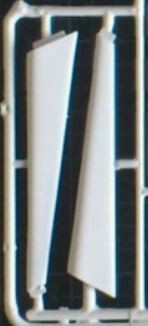

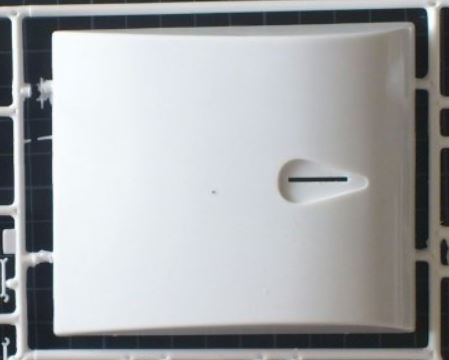

Die Bodenplatte ist das hier:
Und darauf werden diese langweiligen zwei Teile zusammen verklebt:
Also da muss deutlich was dynamischeres draus gemacht werden, wenn ich den Standfuß von dieser 747 sehe.

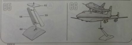

Auf die Spitze kommt dann dieses Teil, darauf wird dann die 747 befestigt:
Aus der Bauanleitung:
Ich habe die Bausätze hier mal vorgestellt: Revellforum Boeing 747 SCA & Space Shuttle - 1/144 - #04863 // #H-177
Da sehe ich für mich jedenfalls Handlungsbedarf ;)

Ja stimmt, das hatte ich mir auch schon mal angesehen. Das Flugzeug mit shuttle ist dazu auch schwerer. Durch die röhrenförmige Form kann ich mir gut vorstellen, dass der Träger doch relativ stabil ist. Aber das Kupplungsteil finde ich nicht gut. Anders als bei der 8i wird dieses Modell nur an einem Punkt aufgenommen.
