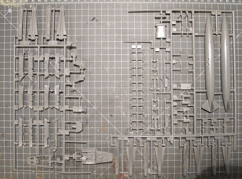

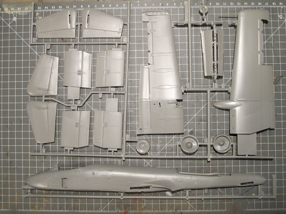

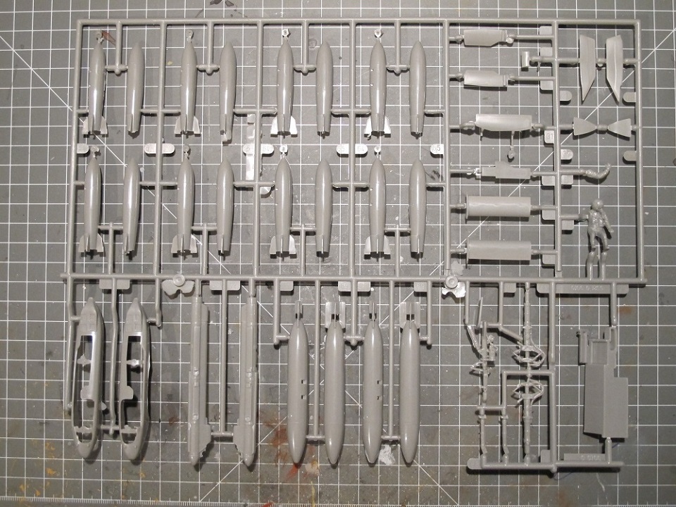

Die Bauteile sind auf 5 Spritzlinge verteilt, die nicht, wie heute üblich, über einen zusätzlichen Index verfügen.
Spritzling 1
Spritzling 1
Spritzling 2
Spritzling 2
Spritzling 3
Spritzling 3
Spritzling 4
Spritzling 4

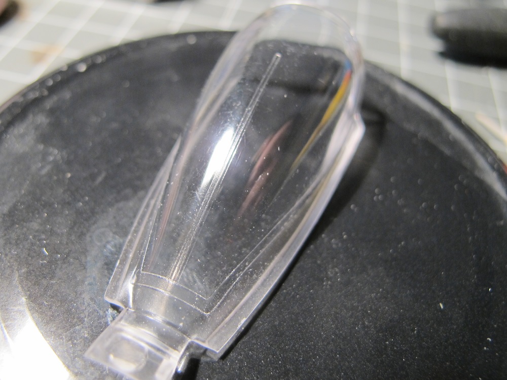

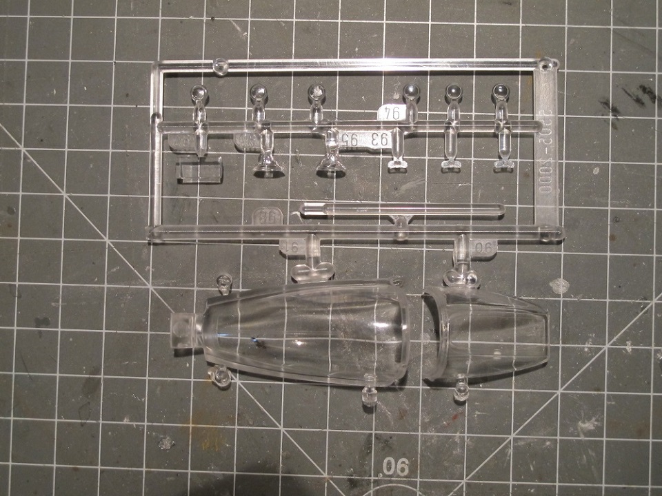

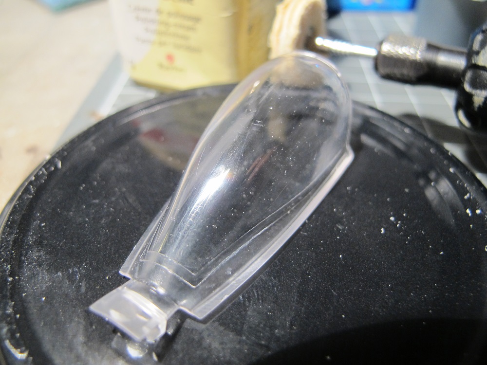

Und die Klarsichtteile
Etwas überrascht war ich, dass die "Wanne" mit dem Pilotensitz an einem Stück gespritzt wurde und lediglich die Rückenlehne angebracht werden muss. Ganz schön finde ich, dass dem Bausatz eine Pilotenfigur beiliegt. OK, die hat einen "offenen Rücken", aber davon sieht man ja später nix mehr. Soweit ich das als Nicht-Formenbauer und Hobby-Bastler beurteilen kann, verfügt das Modell über eine ausreichende Detaillierung im Hinblick auf Nieten, Gravuren etc.

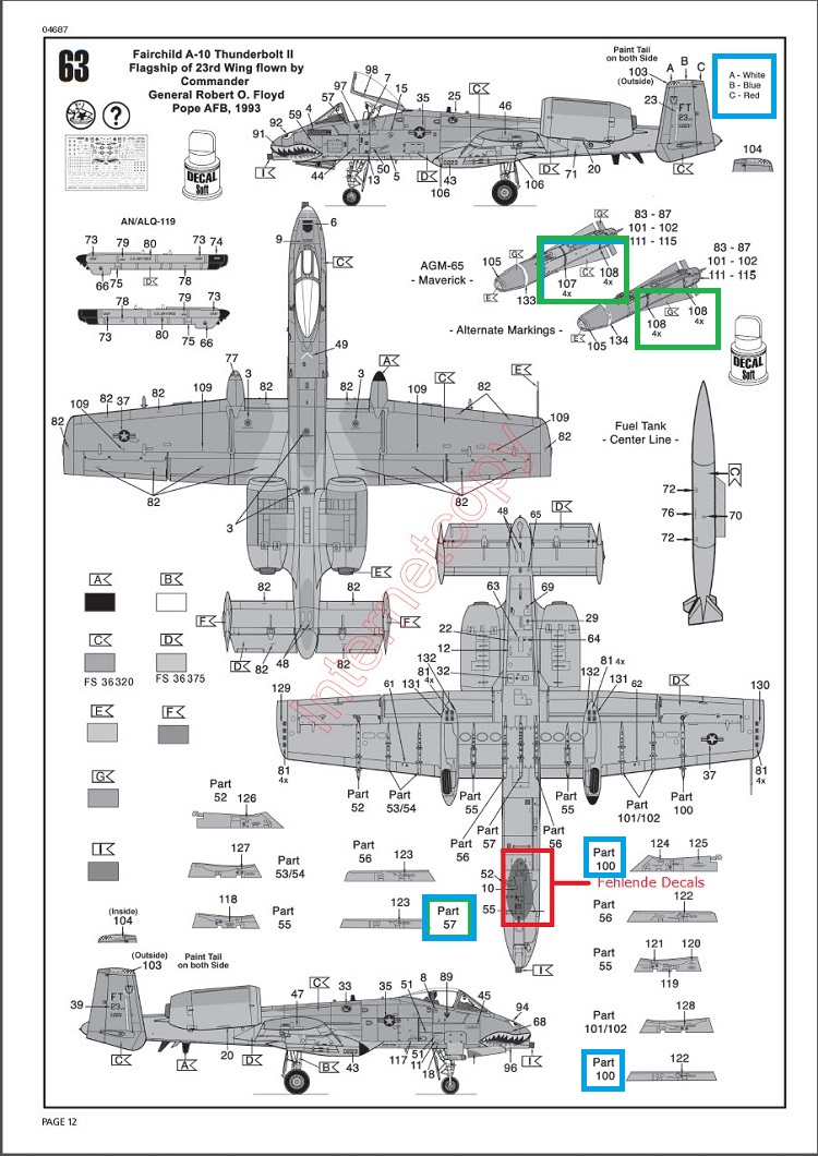

Es werden zwei Bemalungsvarianten angeboten. Allerdings handelt es sich hierbei eher um zwei Decal-Varianten, da beide Versionen im recht unspektakulären "LowViz"-Tarnschema daherkommen. Einfach ausgedrückt: Man kann sich zwischen Haifischmaul und Warzenschwein-Gebiss entscheiden.
Die Nassschiebebilder

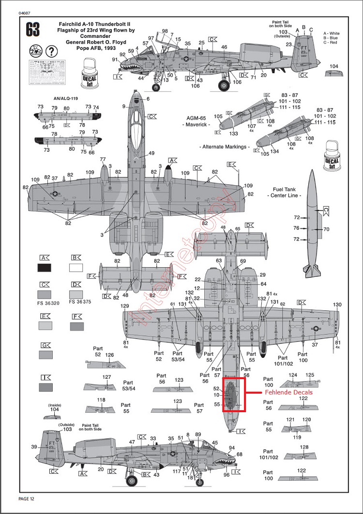

Hierbei ist mir aufgefallen, dass auf dem Decal-Bogen ein paar Decals fehlen:
Fehlende Decals
Fehlende Decals
BP - Bemalung.jpg (243.72 KiB) 11014 mal betrachtet
Das fehlende Decal werde ich durch eine Airbrush-Lackierung ersetzen.

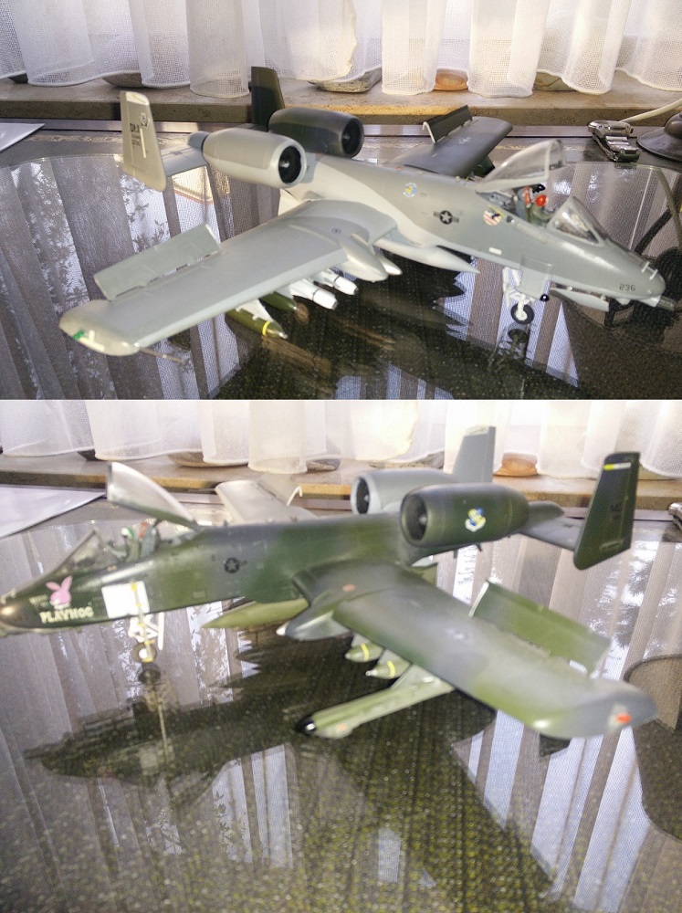

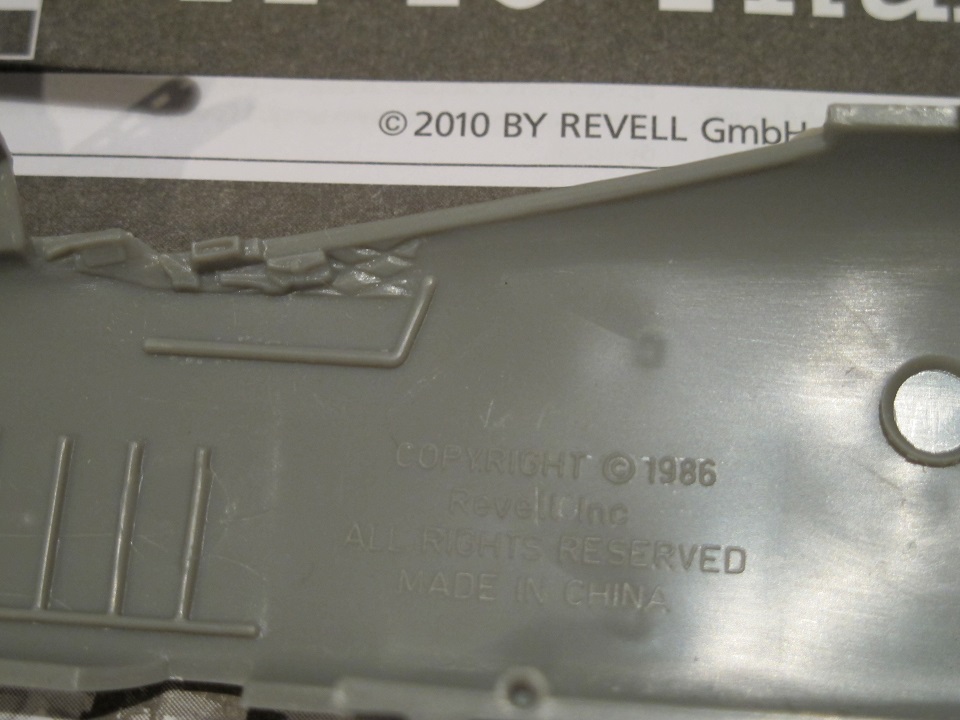

Die nächste Überraschung kam dann beim Auspacken und beim Betrachten der Rumpfschalen. Die Form scheint wohl schon einige Jahre auf dem Buckel zu haben. Nächstes Jahr feiert die Form 30-jährigen Geburtstag. ;-)
Jubiläum
Jubiläum
01 - Jahreszahl.JPG (153.32 KiB) 11014 mal betrachtet
Ob der Satz "Auf alten Pferden lernt man das reiten" hier auch zutrifft, wird sich zeigen. Die erste Passprobe der beiden Rumpfhälften war soweit OK:

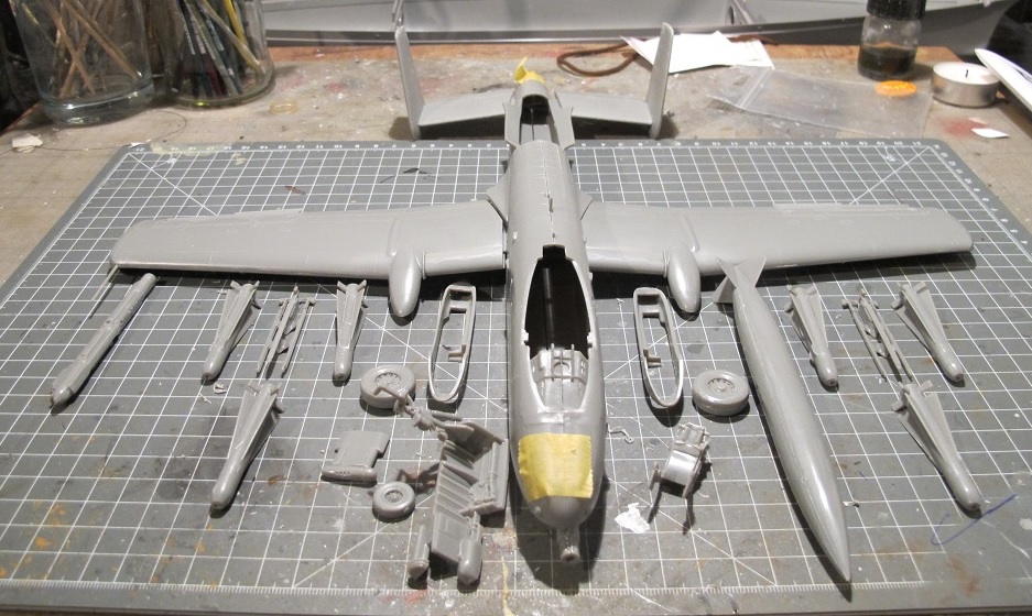

Nach 2,5 Stunden Bauzeit sind die ersten Baugruppen zusammengeklebt und warten nach dem Feinschliff auf die erste Schicht Grundierung:
1. Bauabschnitt
1. Bauabschnitt
Ende 02.JPG (211.32 KiB) 11014 mal betrachtet

Die R evell A-10 basiert meines Wissens nach auf dem Monogram Bau Satz und ist locker 30 Jahre alt......was grundsätzlich nicht schlimm sein muss, gab es seinerzeit sogar ein Detailsatz von Verlinden für das Modell und durchaus respektable Endergebinsse von ambitionierten Modell Bauern zu bestaunen.

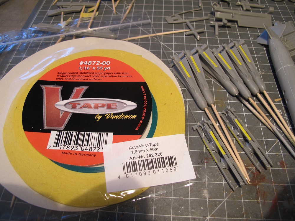

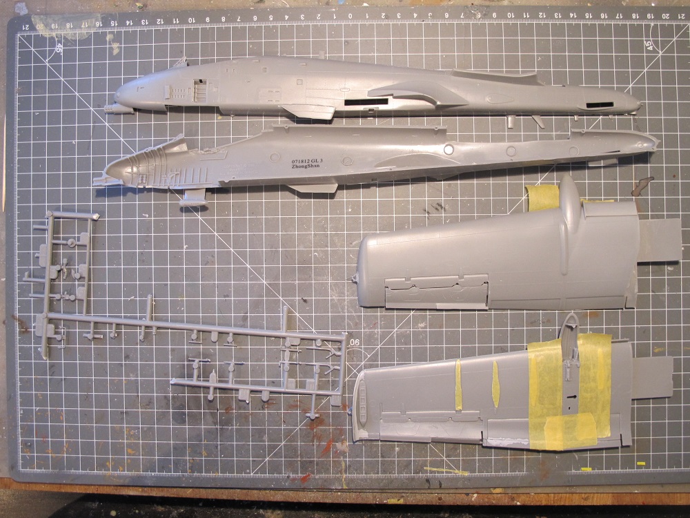

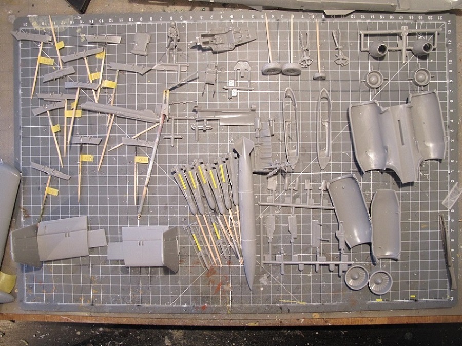

Anschließend wurden die Bauteile, die erst nach dem Aufbringen der Hauptlackierung angeklebt werden, mit Maskierband (u.a. von Revell und Tamiya) versehen. Dies betraf die Raketen und die Pylone:
Mavericks
Mavericks
Masking Maverick.JPG (286.21 KiB) 10932 mal betrachtet
Pylon
Pylon
Masking Pylon.jpg (235.73 KiB) 10932 mal betrachtet

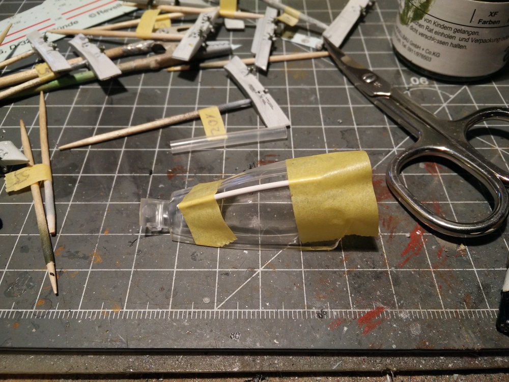

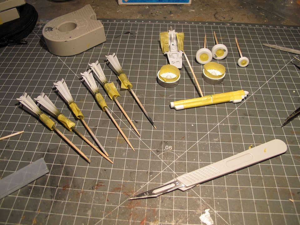

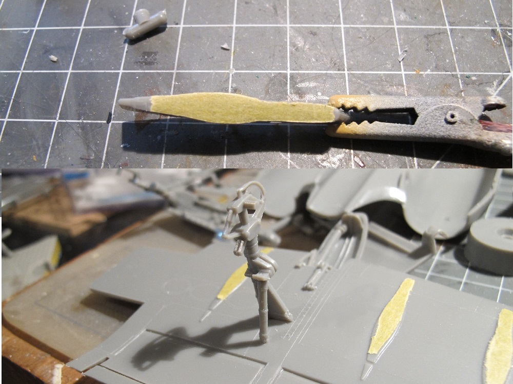

Nach dem Aufbringen der Grundierung und des ersten Farbauftrags wurde einige Bauteile wie der ECM-Pod, die Mavericks sowie die Reifen erneut mit Maskierband beklebt, um die nächste Farbschicht aufbringen zu können:
Zweiter Maskiervorgang
Beim Zuschneiden der Masken greife ich auf Einwegskalpelle zurück, die es bei mir im Künstlerbedarfgeschäft für ca. 90 Cent/Stück gibt.

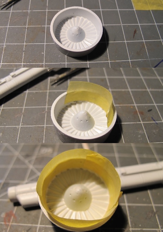

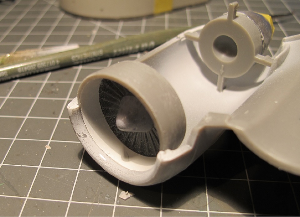

Dies galt auch für die beiden Triebwerkseinlässe. Die Seitenwände wurden in Weiß Seidenmatt 301 lackiert. Nach dem Trocknen sollten also die Seitenwände maskiert werden. Hier half dann wieder "Versuch und Irrtum". Im ersten Schritt versuchte ich mit einem (!) langen Stück Maskierband die Seitenwand abzukleben. Eine Frickelei ohne Ende. Dann entschied ich mich dazu, das Stück Maskierband in 3 etwa gleich große Teile zu zerschneiden und dann lief es wesentlich besser.
Triebwerk
Triebwerk
Maskieren Lufteinlass.jpg (121.58 KiB) 10932 mal betrachtet

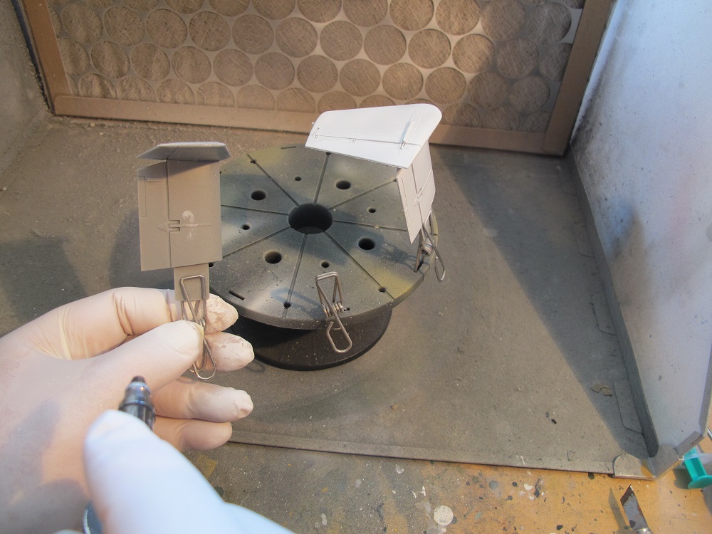

Zum Abschluss noch ein paar Werkzeuge, die ich bei meinen Arbeiten benutze:
Wenn die Teile größer werden, greife ich auf diesen drehbaren Lackierständer zurück. Mit seitlich angebrachten Klammern sind kräftig genug auch größere Bauteile stabil zu halten:
Bauteilhalter
Bauteilhalter

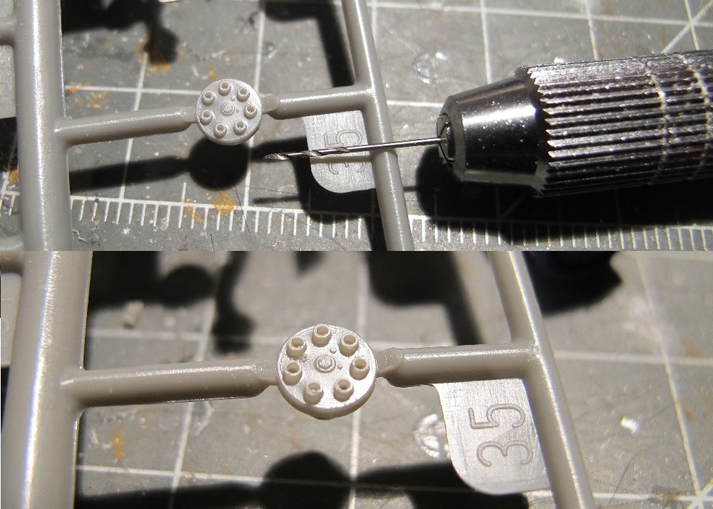

Manchmal kostet gutes Werkzeug einfach gutes Geld. Der Handbohrer, ebenfalls von Tamiya, verfügt über insgesamt 4 Spannbacken, die Bohrer von 0,1 mm bis 3,2 mm aufnehmen.
Bohrerset
Bohrerset
Damit kann ich endlich vernünftig Löcher bohren und meine Kleinbohrerset, dass ich mir mal auf der InterModellbau in Dortmund gekauft habe, richtig nutzen:
Gatling
Gatling
Und so eine aufgebohrte Gatling sieht einfach schöner aus. Auch wenn man kaum was sieht.

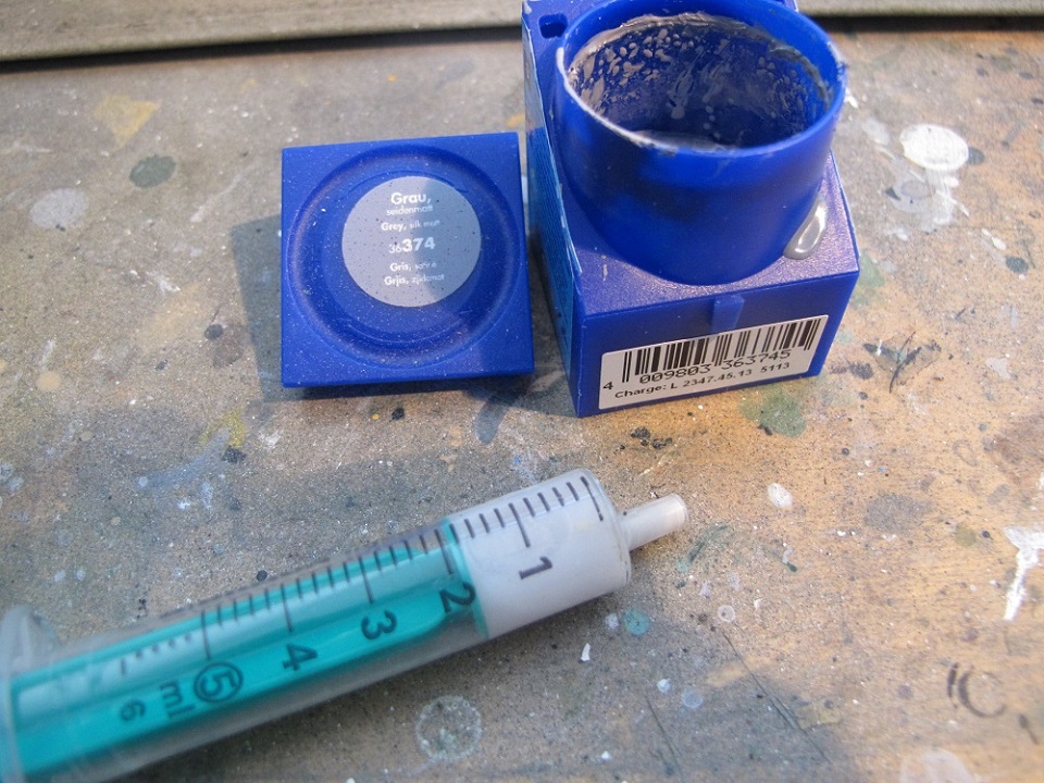

Da bei diesem Modell die "Tarnfarben" für den LowViz-Anstrich gemischt werden sollen (80 % Grau Seidenmatt 371 mit 20 % Grau Seidenmatt 374) greife ich wie an anderer Stelle schon beschrieben, auf Einwegspritzen (gibt es in der Apotheke zusammen mit der 0,8 mm Kanüle für ca. 80 Cent) zurück. Das gute daran: Die Spritzen verfügen über eine Skala, so dass man bei "einfachen" Verhältnissen wie 80/20 das Mischungsverhältnis recht gut ablesen kann.
Farbmischer
Farbmischer
Ich verdünne immer im Verhältnis 1:1. Erst die gewünschte Menge Verdünnung aufziehen, anschließend die entsprechende Farbmenge. Dann ziehe ich die Spritze auf, schüttel den Kolben mehrfach und drücke die Farbe durch die Kanüle in den Farbbecher der Airbrush. Ich habe das Gefühl, dass sich dadurch Farbe und Verdünnung noch besser miteinander verbinden.

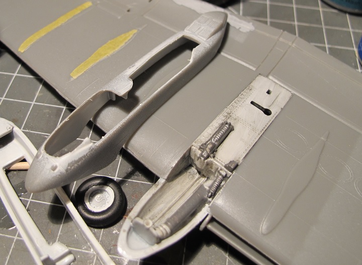

Das gleiche wurde mit den Hauptfahrwerksschächten gemacht:
Hauptfahrwerk
Hauptfahrwerk

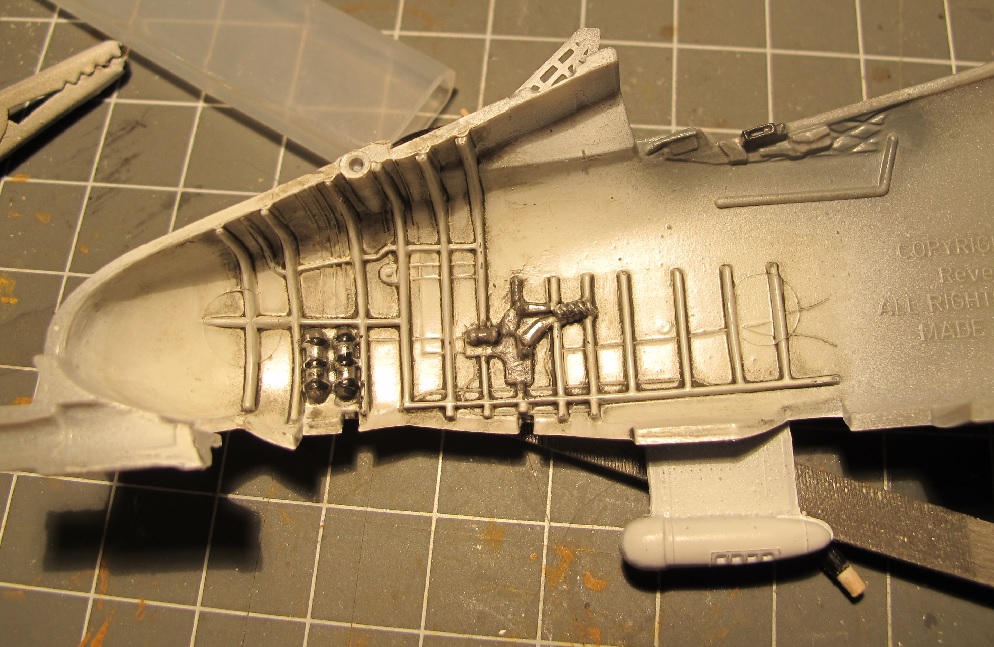

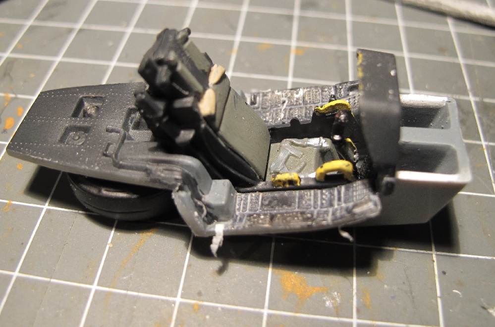

In diesem Bauabschnitt wurde auch das das Cockpit bemalt und vervollständigt. Zunächst wurden die Instrumentenpanel mit Schwarz Seidenmatt 302 geluftpinselt. Nach der Versiegelung mit Klarlack 01 wurde im Anschluss das "Staub-Washing" von AK Interactive aufgebracht, um die hellgraue Basisfarbe nachzuempfinden. Um die Instrumente und Knöpfe hervorzuheben, wurde zum Schluss noch mit Silber 90 und Grau 374 trockengemalt. Man kann das Cockpit sicherlich noch feiner detaillieren, aber mir reicht es so.
Cockpit von hinten
Cockpit von hinten
Cockpit 01.jpg (200.71 KiB) 10854 mal betrachtet
Cockpit von der Seite
Cockpit 02.jpg (196.11 KiB) 10854 mal betrachtet

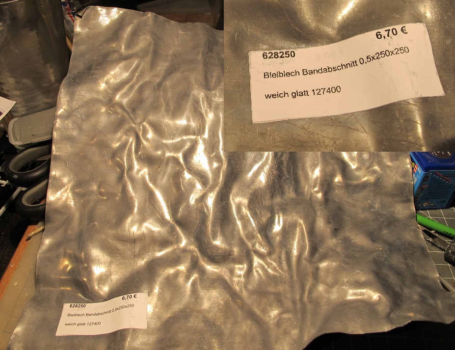

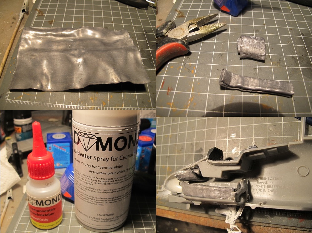

Da das Modell hecklastig ist, empfiehlt Revell in der Bauanleitung wahlweise die Verwendung von Gewichten (30 gramm) oder dem "Fahrradständer" (Bauteil 86 auf dem Klarsichtteilspritzling). Da Revell wohl davon ausgeht, dass der Modellbauer am Gewicht spart, wurde im Rumpf bereits die passende Aussparung für den Ständer vorgesehen. Das machen die heute wohl auch anders.
Ich verwende als Zusatzgewicht Bleifolie aus dem Künstlerbedarf:
Folie
Folie
Bei einer Abmessung von ca. 25x25 cm und einer Dicke von 0,5 mm bringt die Folie ca. 360 Gramm auf die Waage. Ich sehe den wesentlichen Vorteil darin, dass die Folie mit einer handelsüblichen Haushaltsschere zugeschnitten werden kann und anschließend in die gewünschte Form gebogen werden kann:
Bleizuschnitt
Bleizuschnitt
Für das Verkleben benutze ich Sekundenkleber auf Cyanacrylat-Basis, der mit dem passenden Aktivatorspray fixiert wird.

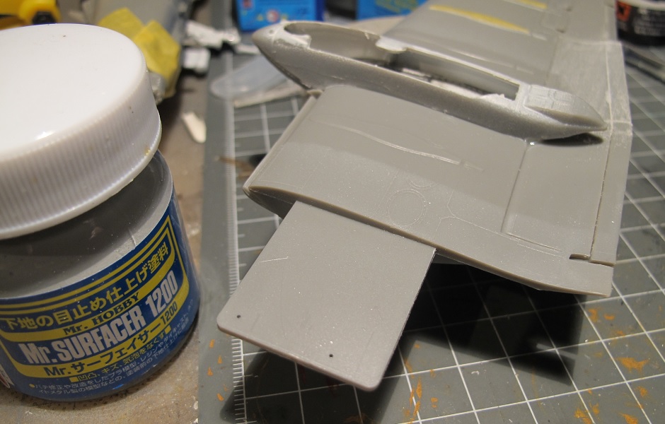

Bevor es an den finalen Zusammenbau geht, wartet noch meine "Lieblingsbeschäftigung" im Modellbau auf mich: Das spachteln, schleifen, glätten. :(
Alles werde ich sicherlich nicht spachteln (Stichwort 80/20). Aber die Schlitze an den Tragflächen waren dann doch etwas arg breit. Neben der Revell Spachtelmasse greife ich hierfür auch gern auf den Flüssigspachteln von Mr. Hobby zurück:
Spachtelarbeiten
Spachtelarbeiten
Der sickert schön in die Fugen und härtet relativ schnell (ca. 2 Stunden) aus.

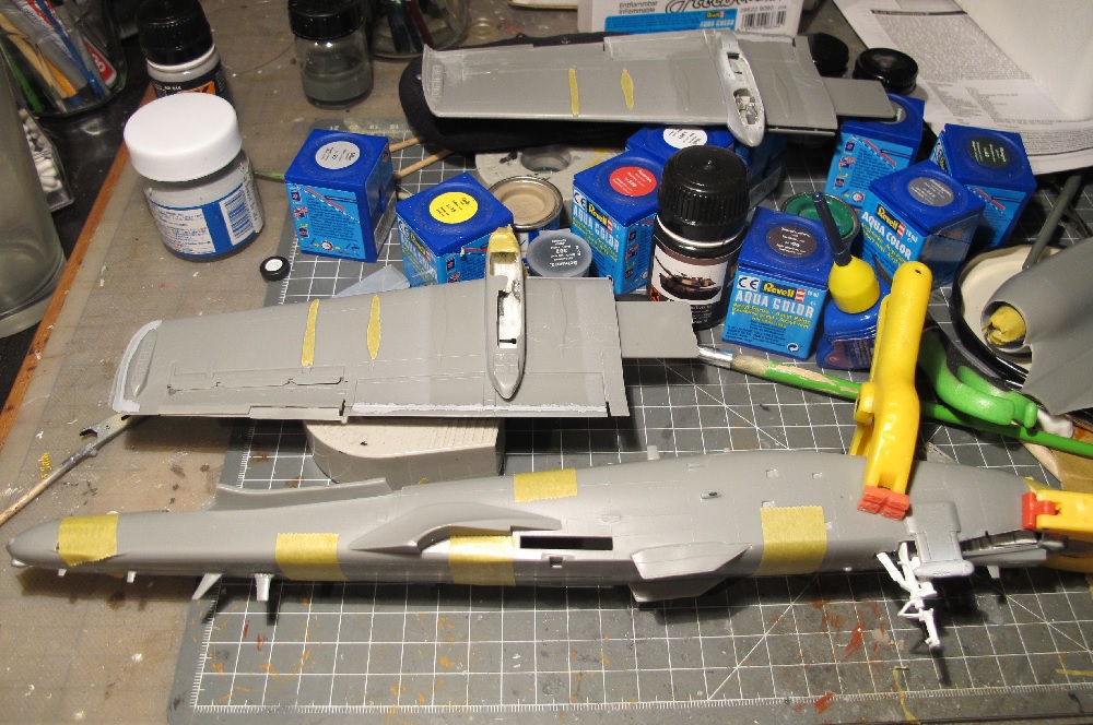

Die Hauptbaugruppen sind fertig. Nach dem Ende der Schleiferei geht es an den Zusammenbau, das Grundieren und das Lackieren.
So weit, so gut. Hm.

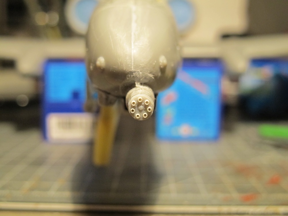

Wenn man ganz nah rangeht, kann man die aufgebohrte Gatling gut erkennen:

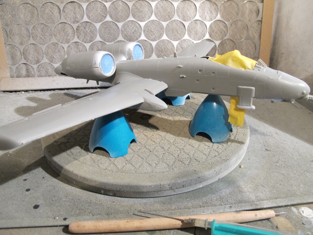

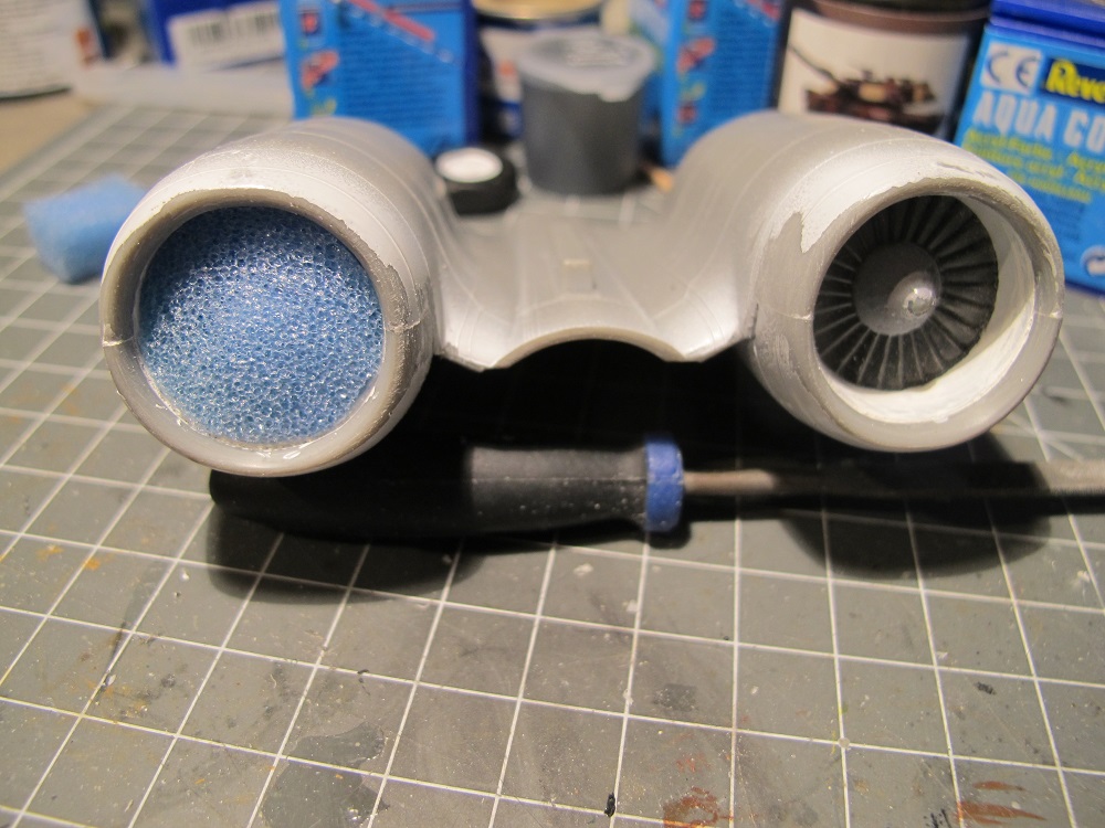

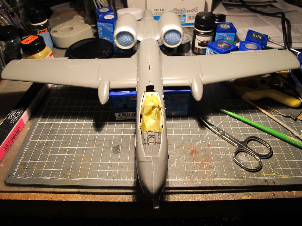

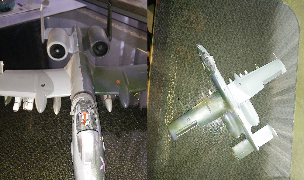

Die Tragflächen sind mit dem Rumpf verklebt. Nun wurde das Maskieren des Cockpits und des Bugfahrwerks vorgenommen:
Rumpf
Rumpf

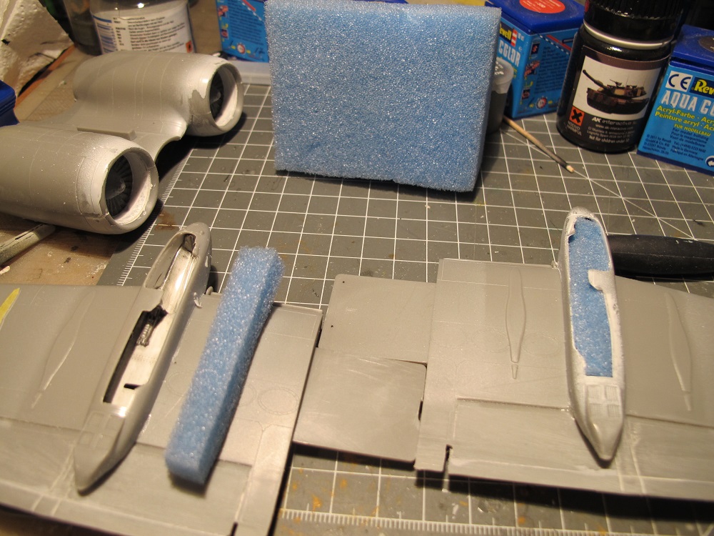

Eigentlich wollte ich die Fahrwerksschächte des Hauptfahrwerks von innen mit Tape maskieren, wie ich es schon bei den Fahrwerksgondeln des A400M gemacht habe. Wahrscheinlich berauscht von den Lösungsmitteln, klebte ich diese dann doch einfach an die Tragflächen und sah mich gezwungen, auf das "schwammieren" zurückzugreifen:
Schwammiert
Schwammiert
Hier wird ein ausgedienter Schwamm in die gewünschte Größe geschnitten und anschließend in die zu schützenden Öffnungen gestopft. Gerade bei runden oder schwer zugänglichen Bereichen ist das sehr hilfreich:
Das Eckige muss ins Runde.

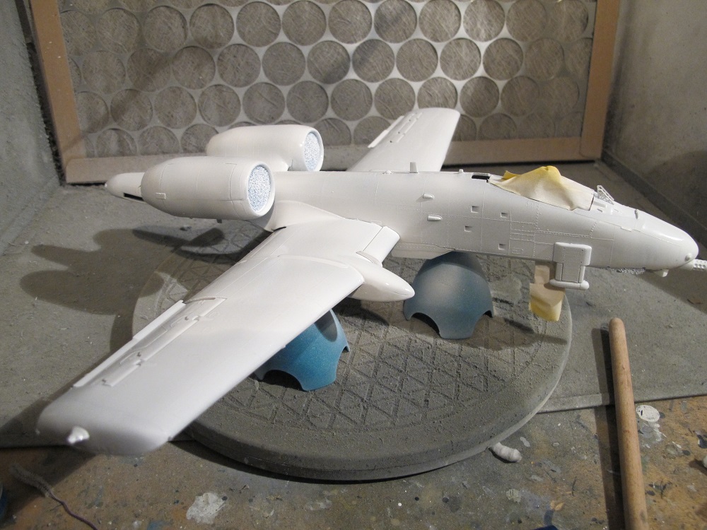

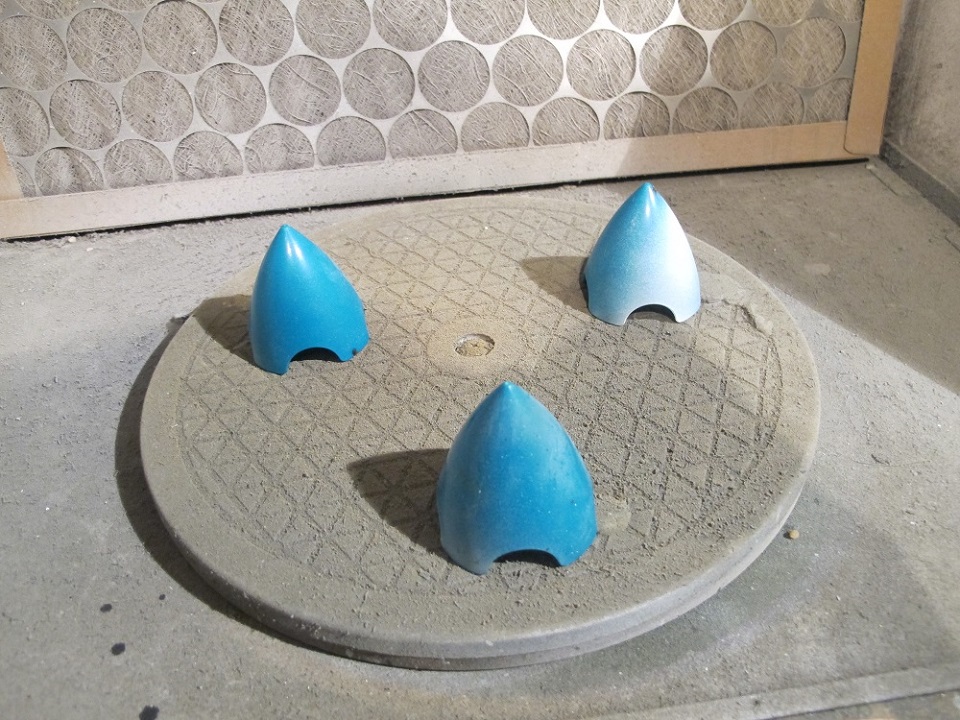

Ab geht es zum Grundieren. Bei Tchibo entdeckte ich diese praktischen Aufsteller, auf die man den feuchten Flieger abstellen kann:
Hütchen
Hütchen
Da ich zuerst die Unterseite grundiert hatte, konnte ich das Modell für die anschließende Oberseitengrundierung sicher "parken":
Los geht´s
Los geht´s
Fertig grundiert
Fertig grundiert

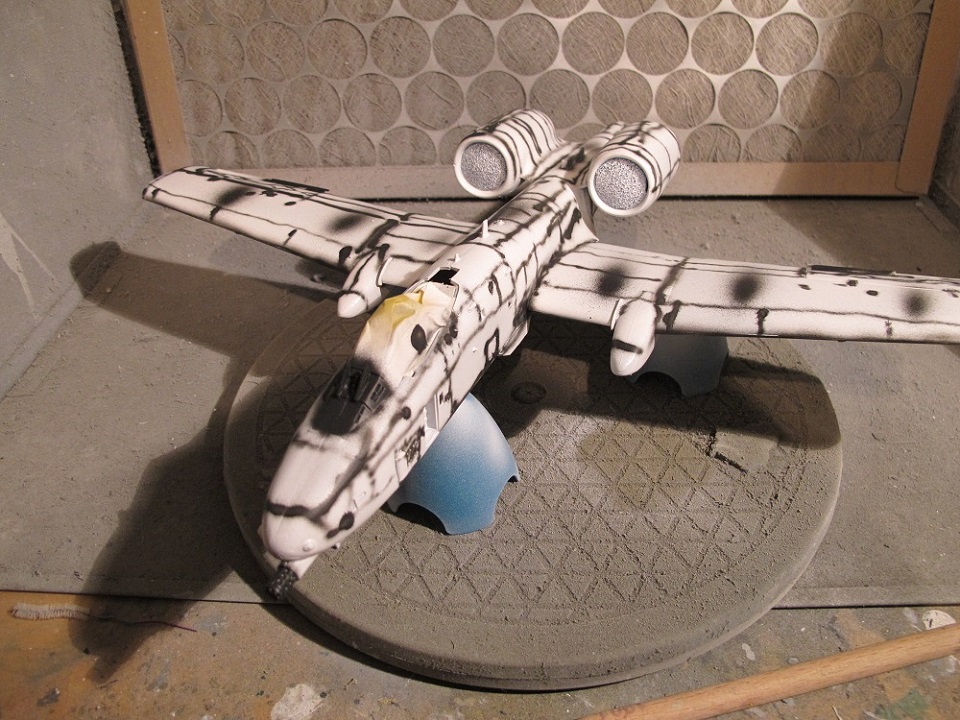

Zum Schluß wurde noch vorschattiert. In meinem zweiten Leben mal ich die Zebras im Zoo an:
Preshaded
Preshaded
Das Ende ist nah. Jetzt noch 50 Shades of Grey. OK, wenigstens 2.

Ausschwammen ist durchaus zielführend.
Ich fülle solche Schächte mit Papiertaschentuch aus auf das ich mit einer Pipette Wasser träufle, dadurch läßt es sich rel. leicht an die Konturen anpassen.

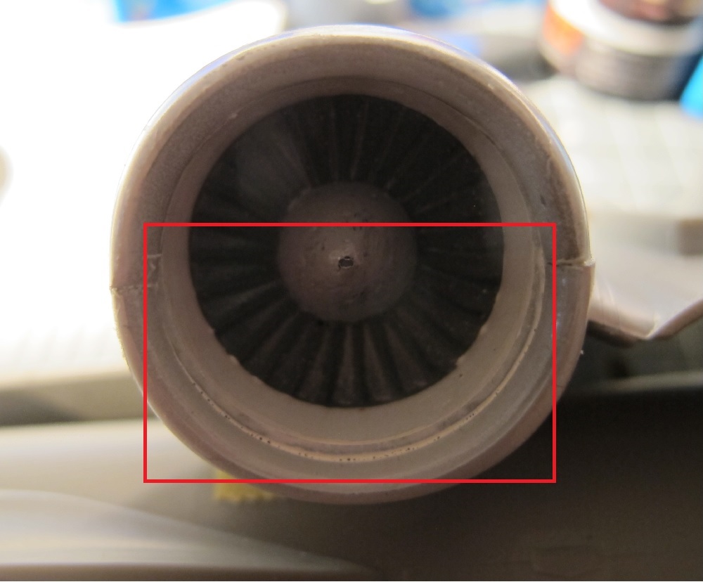

In kleinen Schritten nähere ich mich dem Ende. Zeit sich über eigene und andere Fehler Gedanken zu machen.
Fangen wir mit den Fehlern anderer an, das ist immer einfacher. Wie bereits eingangs erwähnt, zeichnet sich diese Version des Bausatzes im wesentlichen durch einen neuen Decal-Satz aus. Leider fehlt ein Decal zur Markierung der "dunkelgrauen Blase" unterhalb des Cockpits. Das sollte man mit einigem Geschick mit dem Luftpinsel wohl hinkriegen. Etwas ärgerlicher finde ich allerdings, dass die Angaben über die Decals nicht eindeutig resp. in meinen Augen fehlerhaft sind.
Markierungshinweise
Markierungshinweise
Decals - Fehler.jpg (248.04 KiB) 11114 mal betrachtet
Hier fängt es mit der Teilenummerierung der Pylone an. Die Teilenummer 100 wird hier für optisch verschiedene Teile verwendet. Für mich erscheint Teil 57 und Teil 100 identisch. Hier würde ich mir wünschen, dass die Markierungshinweise pro Pylon eindeutig sind.
Weiter geht es mit den Decals für die Mavericks. Die Decals 107 bzw. 108 sind jeweils 24 mal vorhanden. Wenn man alle 6 vorhandenen Mavericks mit Decals versehen will, bleibt eigentlich nur die obere der beiden Varianten übrig. Hinsichtlich der Eindeutigkeit hätte ich mir gewünscht, dass die Mavericks seitlich und nicht perspektivisch gezeigt werden.
Und wenn wir gerade beim Meckern sind, ist für die zweite Decalvariante (Baustufe 63) natürlich noch die Bemalung der oberen "Kante" des Seitenleitwerks zu nennen. Hier sollen mit den 3 Farben Weiß, Blau und Rot vermutlich die amerikanischen Nationalfarben symbolisiert werden. Hier geht der Hersteller vermutlich davon aus, dass man diese Farben immer vorrätig hat. Welches Blau und welches Rot hier verwendet werden soll, geht jedoch nicht aus der Bauanleitung hervor.

Cockpithaube
Cockpithaube
Einige Cockpithauben weisen vermutlich aus produktionstechnischen Gründen einen Grat auf. Wie auf dem Foto oben auch schön zu erkennen ist. In anderen Forumsbeiträgen habe ich darüber auch gelesen und dachte mir, die Formen sind so alt, dass kann nur ein Grat sein, der da nicht hingehört.
Zack, die Profinagelfeile aus dem Schminkschrank der besten Ehefrau von allen gemopst und dem Grat zu Leibe gerückt.

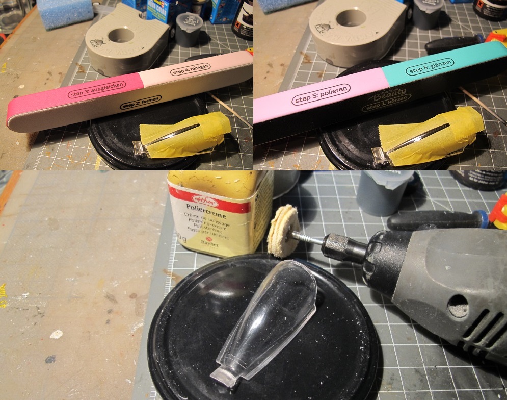

HowTo
HowTo
Zum Schluss noch mit der magischen Polierpaste und dem Dremel den letzten Feinschliff durchgeführt und ein, wie ich finde, überzeugendes Ergebnis erzielt:
Fertig
Fertig
Dann habe ich nochmal auf die Referenzfotos geschaut und feststellen müssen, dass der Grat da wohl so hingehört. :o Vermutlich sitzt da die Vorrichtung zum Absprengen der Cockpitverglasung drin, falls der Pilot unplanmäßig aussteigen muss. Aus der Bemalungsanleitung geht dies übrigens auch nicht hervor. Also den falschen Fehler korrigieren:
Reparatur
Reparatur
Das hat leidlich funktioniert. Zumindest weiß ich jetzt, wie schmal der Grat sein kann. Weiß jemand, wie dieser Grat zustande kommt? Es kann ja eigentlich nur an dem Material für die Klarsichtteile liegen, das ja erheblich spröder ist und deshalb die Form anders konstruiert sein muss. Ist man da heutzutage eigentlich weiter? Oder gibt es z.B. bei dem aktuellen 48er Tornado von Revell diesen Grat noch? Wäre schön, wenn jemand diese Wissenslücke schließen könnte.
Nach dem Maskieren der Cockpitverglasung habe ich mal die Airbrushlackierung ohne Grundierung ausprobiert. Das erschien mir sinnvoll, da ich mir so die Bemalung der Innenseiten in einem dunklen Grau sparen konnte. Hier wäre es toll, wenn die erfahrenen Profis mal die "Hosen runterlassen" und zeigen, wie sie in der Folge z.B. das Vorschattieren vornehmen.
Das Modell wurde abschließend mit dem 2-Farben-Grau-Anstrich versehen. Das Grau wurde dahingehend "gepimpt", dass ich verschiedene Grau-Töne gemischt habe, um das ganze etwas lebhafter zu gestalten. Hierzu habe ich einfach einen weiteren Grauton in meine Spritze aufgezogen und anschließend die gewünschten Bereiche übernebelt. Einzelne Panels habe ich maskiert und dann flächig lackiert. Leider habe ich auch hier einen Fehler gemacht und einen zu hellen Farbton gewählt. Die Lösungsmittel, ihr wisst schon. Mal schauen, was ich da noch mit Washings rausholen kann. Zum Schluss wurde das ganze Modell mit glänzendem Klarlack (Revell Aqua 01) überzogen, um die Decals aufzubringen.

Zum Abschluss dieses Teils noch ein Ausflug in die Vergangenheit. Das ist jetzt meine dritte A-10. Die erste habe ich gebaut, als ich meine neu erstandene Airbrush ausprobieren wollte. Und noch nichts von der dunklen Seite der Macht, dem Altern und Verwittern, wusste. Ich nenne sie 2Face:
2Face
2Face
A-10 2Face1.jpg (266.83 KiB) 11114 mal betrachtet
A-10 2Face2.jpg (288.63 KiB) 11114 mal betrachtet
Make glueing great again.
Mein bisheriges Schaffen
