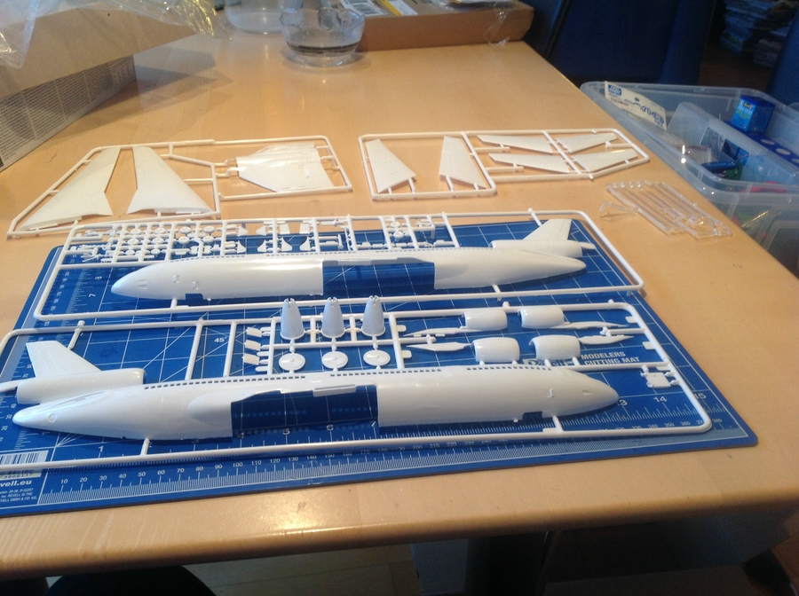

Ich möchte mein neustes Projekt vorstellen. Eine DC-10 in den Farben der Swissair. Der Modellsatz ist aus dem Anfang der 80er Jahre und somit entsprechende selten.
Der Bausatz enthält nicht all zu viele Teile, diese sind aber recht detailliert.

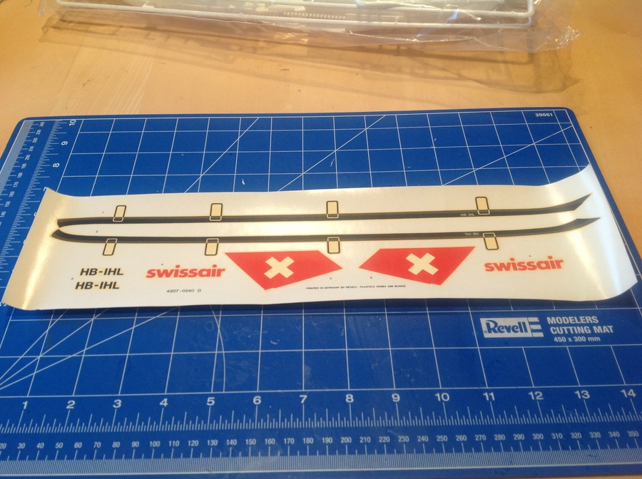

Auch die Decals sind recht überschaubar. Ich weiss jetzt leider nicht ob diese damals so ausgeliefert wurden oder ob sie altershalber so aussehen. Ich habe mich auf jeden Fall ein paar Decals wegzulassen und selber zu malen (zum Beispiel das Kreuz auf der Heckflosse). Eines der Decals (Immatrikulation) kommt auf die Unterseite da wird sich dann zeigen ob man den Gelbstich noch sieht. Wenn ja sieht man das da nicht sofort und für die Oberseite muss ich mir was einfallen lassen. Ebenso werde ich das Wappen (welches leider nicht als Decal vorhanden ist) von Hand malen.

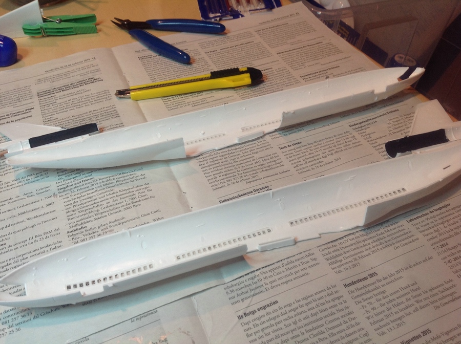

Dann will ich mal loslegen. Während die Fenster trocknen habe ich schon mal den "Luftzuführungstunnel" für das mittlere Triebwerk schwarz bemalt. Zuerst kam mir das etwas komisch vor, dass das Triebwerk so weit hinten sitzt, habe mich aber mit altem Bildmaterial schlau gemacht. Das passt so einigermassen.

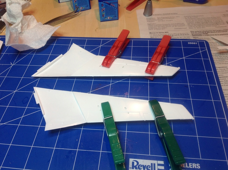

In der Zwischenzeit klebe ich schon mal die Flügel zusammen.
Nachdem Einbau des Ausgleichgewichtes (welches in der Anleitung nicht vorgesehen ist) und der Cockpitscheibe wir der ganze Rumpf geklebt. Ebenfalls sind die Triebwerke zusammengebaut. Der Zusammenbau geht recht schnell. Der Rumpf mit Flügeln und Triebwerken besteht nur aus 23 Teilen.

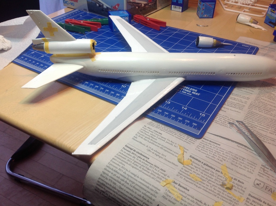

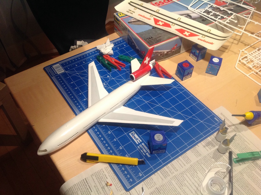

Dann komm ich schon zum ersten "Highlight". Wie Anfangs erwähnt trau ich der Qualität der Decals nicht so ganz. Dieser Umstand und die Tatsache das mein Rot nicht mit dem Rot des Decals übereinstimmt, hat mich dazu bewogen die Heckflosse zu malen statt zu kleben. Dazu habe ich den Decalbogen kopiert und die beiden Decals für das Seitenleitwerk zu einer Schablone augeschnitten und das Schweizerkreuz so in den richtigen Massen abgeklebt.
Das Ergebnis sah dann so aus.
Bis jetzt bin ich mit dem Bausatz und meiner Arbeit recht zufrieden. Hier und da noch etwas ausbessern dann ist es für mich perfekt. Bin aber auch noch nicht fertig. Das was ich jetzt hier gezeigt habe ist die Arbeit der letzten vier Abende. Habe diese für den Bericht etwas zusammengezogen damit auch was zu sehen ist.

Ein weiser Entschluß das rote Seitenleitwerk mit den weißen schweizer Kreuzen nicht den Abziehbildern zu überlassen !
Ich mache das auch so wenn ich mal schweizer Flugzeugmodelle bemale.
Das Kreuz ist ja soooo einfach zu maskieren, da lohnt sich die Spritzlackierung in jedem Fall !
Altersbedingt vergilbte Abziehbilder ????
UV-Licht beseitigt den Gilb !
Eine bewährte Methode: Die vergilbten Abziehbilder mit z.B. TESA-Film an ein Fenster heften und 1 oder 2 Wochen von der Sonne bestrahlen lassen !

panzerchen hat geschrieben:Eine bewährte Methode: Die vergilbten Abziehbilder mit z.B. TESA-Film an ein Fenster heften und 1 oder 2 Wochen von der Sonne bestrahlen lassen !
Danke für den Tipp werde ich mal ausprobieren.

Ich bin ja von der Segelschiff bauenden Fraktion, verfolge aber gerne auch andere Bauberichte. Das Thema "Abziehbilder" Interessiert mich jetzt.
Tja... ich hatte ein Zweites Problem mit Abziehbildern. Nicht nur das sie ziemlich trüb waren bzw. vergilbt, sie waren auch äußerst brüchig. Beim anlösen in Wasser hatte ich (es war die Verziehrung für die Cutty Sarg) gleich mehrere Stücke. Gibt es dafür auch ´ne Lösung??? (außer selber malen :D )

Bei spröden oder brüchigen Abziehbildern lackiere ich das ganze Blatt mit Klarlack bevor ich es ins Wasser lege. Nachteil daran ist dann aber, dass man die Bilder nachher genau ausschneiden muss. Evtl. hat da jemand eine andere Idee.

Das "Fenster hängen" ist meines Wissens auch die einzige Möglichkeit. Was Anderes (außer selbst nachdrucken / nachdrucken lassen) kenne ich nicht (das hilf auch bei vergilbten oder eingefärbten Tupperware-Waren - wenn z.B. die Tomatensoße die weiße Box einfärbte)
Bei brüchigen Decals... So wie renschi beschrieben, macht es vollkommen Sinn. Die Vorgehensweise bei selbst gedruckten Decals ist nicht anders. Klarlack hilft auf jeden Fall.
Ich habe mir angewöhnt, dass ich Decals vor dem Aufbringen einscanne - wenn sie vergilbt oder brüchig sind. Dann habe ich jedenfalls noch Reserve und drucke sie dann selbst, sollten alle Stricke reißen.

Ausdrucken.??? Wie geht das denn, es gibt doch keine weiße Druckerfarbe.????
Ich scanne manche Decalbögen auch ein, mache mir aber dann Schablonen aus Mylar-Folie.

Es gibt spezielles Decal-Papier. Mit dem kann man seine eigenen Abziehbilder machen. Ist relativ teuer (10 Blatt zwischen 15 und 20 Euro) und muss meisten auch noch fixiert (Klarlack oder Spezialspray) werden.

Ausdrucken auf Decalpapier mit (eigentlich) jedem Tintenstrahler oder Laserdrucker. Ich habe einen Fotodrucker mit dem es wunderbar geht. Natürlich nicht weiß oder Gold/solber/metallicfarben. Sowas kann man ja drucken lassen ;)
Normaler Klarlack versiegelt die Decals dann und die Verarbeitung ist wie bei käuflich erworbenen Decals.
