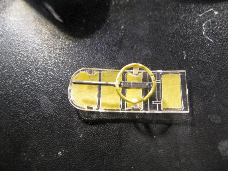

Heute gibt es nur noch ein paar Bilder vom restlichen Bau, da die B-17D ja fast identisch mit der B ist.
Fangen wir mit der Funksektion an. Die B-17B hatte ja noch eine Plexiglaskuppel. Mit Einführung der D-Version wurde diese Kuppel durch eine flache Version ersetzt, und das MG mit der Ringlafette weiter nach vorne Richtung Bug versetzt. Durch das Einsetzen der neuen Kuppel war es nun auch möglich, genauso wie bei den Seitenschützen, ein größeres Schussfeld nach links und rechts zu erreichen.
Der Rest ist eigentlich nur noch Zusammenkleben der Teile, Abkleben der Fenster und Kanzeln und die eigentliche Lackierung.
