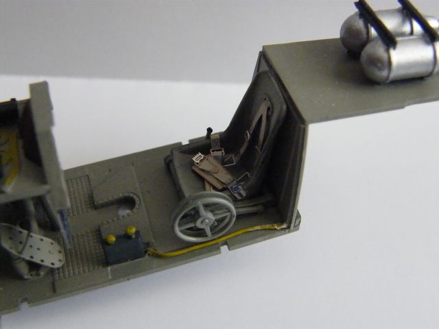

Angefangen habe ich ganz brav wie in der Bauanleitung Abschnitt 1, mit dem Cockpit.
Bauen werde ich das Cockpit so das ich beim Lackieren innen keine Probleme habe.
Die ersten Ätzteile sind dazu gekommen.
Die Plastikstreifen an den Muni. Kästen werden noch versäubert.
Hier sind die Teile lose zusammen gesteckt.

In den beiden Rumpfhälften habe ich die beiden Seitenteile vom Cockpit verklebt.
Die fertig gestellten Funkgeräte, die Zeiger habe ich abgeschliffen, da hier auch Eduard Ätzteile rauf kommen.
Die beiden Träger für den Motor habe ich lose an das Cockpit gesteckt, auch die beiden hinteren Zylinder.

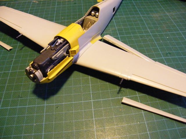

Hier der Motor, wie man sehen kann ist auch das Loch für die Nabenkanone vorhanden, man braucht es nicht zu machen, da man davon später nichts mehr sieht.
Hier habe ich mal die beiden Rumpfhälften lose zusammen gesteckt, von der Passgenauigkeit ist es bis her sehr gut.

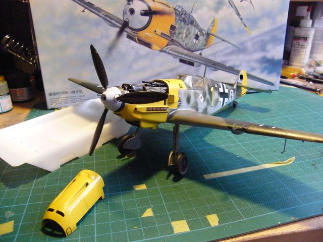

Jetzt geht es wieder weiter, ich habe die Rumpfhälften und die Tragflächen lose zusammen gesteckt um Passungenauigkeiten vor ab zu sehen.
Wie man sehen kann passen schon trocken die Bauteile sehr gut!

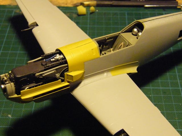

Beim Motorblock habe ich die Auspuffhutzen verbaut, hier muss man Aufpassen das man sie gerade ausrichtet beim Kleben.
Hier die fertig bemalten MG s.
Hier werden einige von euch Denken warum macht er das jetzt, da muss später ja so wie so geschliffen werden.

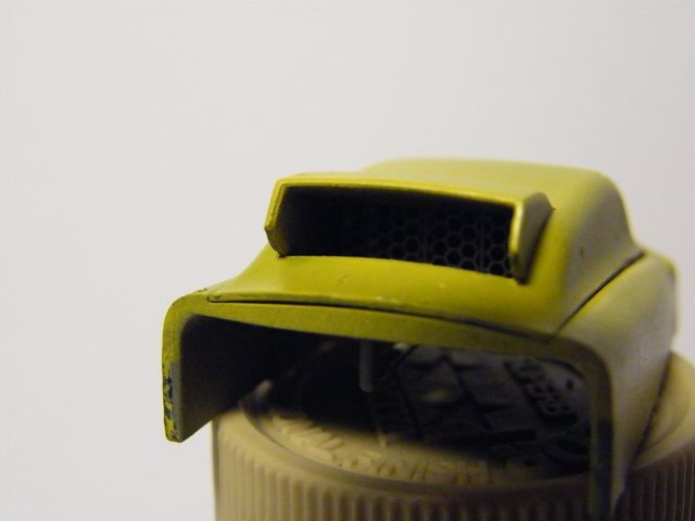

Ich wollte den Bereich auf beiden Seiten wo die Auspuffhutzen liegen mit der RAL04 Farbe fertig haben, da man da später nicht mehr so einfach Lackieren kann.
So habe ich gleich die Hauben und Kühler im Bereich mit Lackiert, vorher habe ich da Abgeklebt wo nicht die gelbe Farbe ran soll. Es ist alles nur lose gestreckt aber man merk die sehr gut Passgenauigkeit .
Ich habe den Bereich mit vallejo Model Air Aluminio 71062 grundiert und nach dem trocken mit verdünnten schwarz vor schattiert.
Jetzt kam Hobby Color Ral04 H413 zum Einsatz, was ich leicht mit Tamiya X-20A verdünnt habe, was dann so aus sah.
Ich Glaube das ist der Öl-Luftkühler, falls es nicht der Fall ist bitte mich korrigieren.
Auf jedem Fall habe ich hier auch die Ätzteile verbaut.
Hier die Motorhaube die ich nur noch zum Schluss leicht Altern werde.
Wie schon gesagt es ist alles nur noch lose gesteckt.
Wie schon geschrieben, die meisten Lackieren erst zum Schluss, ich versuche es einfach so, es ist ja mein Testbau .

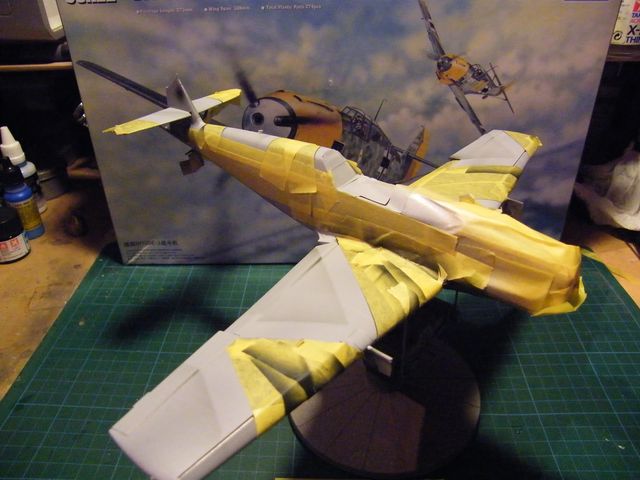

Wie ich bei den Original Bildern sehen konnte waren die Lüftungsklappen offen, hier am Rumpfteil sind sie geschlossen, rot markiert.
Also werde ich vorsichtig den rot gestreiften Bereich auch auf machen, gut das ich die Rumpfhälften noch nicht lackiert habe.

Der nächste Schritt war die Hochzeit mit der Tragfläche und Rumpf, zur Fixierung der Teile habe ich dann auch wieder auf Tamiya Tape zurück gegriffen, bis der Kleber ausgehärtet war.
Dann fehlt in der Bauanleitung an Teil was aber gebraucht wird, die Ätzteilplatte bitte nehmen und hinter den Piloten Anbringen.
Beim Fahrwerk habe ich auf beiden Seiten die Ätzteile angebracht.
Der Zusatztank hat auch sein Ätzteil bekommen und wartet jetzt auch die Lackierung.

Als erstes kam mein Scanner und der Drucker zum Einsatz, ich habe von dem Bemalungsplan aus dem Bausatz die Zeichnung mit der Draufsicht eingescannt.
Dann habe ich sie bis zur richtigen Größe (1/32) hoch skaliert und dann ausgedruckt, danach ausgeschnitten.
Als Ergebnis kam dann das raus.
Jetzt habe ich die Flächen wo RLM70 rauf kommt, mit einem scharfen Skalpell ausgeschnitten, die Teile habe ich dann vorsichtig auf der BF109 leicht mit UHU Tack fest gemacht.
Jetzt konnte ich mit Tamiya Tape die Flächen maskieren wo RLM70 rauf kommt.
Die Flächen sind jetzt mit RLM70 vorsichtig lackiert worden.
Nach einer ausgiebigen Trockenzeit habe ich damit begonnen die RLM70 Flächen mit Tamiya Tape ab zu decken.
Jetzt habe ich damit begonnen per Airbrush RLM71 auf die anderen Flächen zu Sprühen, dann konnte ich das Tape wieder ab machen und ich konnte noch den Rest der Tarnlackierung mit RLM71, RLM70 machen.

Beim Motor habe ich noch ein Paar Leitungen verlegt.
Wie man sehen kann, machen sich die Lüfter Ätzteile sehr gut am Modell.

ich habe doch glatt Vergessen das fertige Modell zu Zeigen .
Der Bau selber hat mir viel Spaß bereitet, auch wen Trumpeter beim Modell so ein Paar Fehler eingebaut hat, aber man erkennt trotz dem das es eine BF109 E sein soll.
Was ich selber gemerkt habe, das man hier beim Flieger mehr auf die Bemalung eingehen muss, auch muß ich noch etwas Lernen, damit ich später auch innen die Streben bei der Cockpithaube Bemalen kann.
Als letztes habe ich bei der BF109 die Abgasspuren mit Tamiya X-19 Smoke + CMK Pigmente Smoke gemacht, zum Schluss habe ich die Abgasspuren mit yallejo Mattlack versiegelt.
Die Wurfantenne ist mit einen dünnen Nylonfaden gemacht worden, die Isolatoren sind aus Micro Kristal Clear gemacht worden.
Die Dio Platte ist noch nicht fertig, sie wird später ausführlich mit der Dragon BF109 oder ME110 gezeigt.
Mein Fazit, man bekommt für sein Geld einen grundsoliden Bausatz, der auch für fortgeschrittene Anfänger geeignet ist.
Hier jetzt die Trumpeter Messerschmit BF109 E-3 in der Josef Priller Version.
