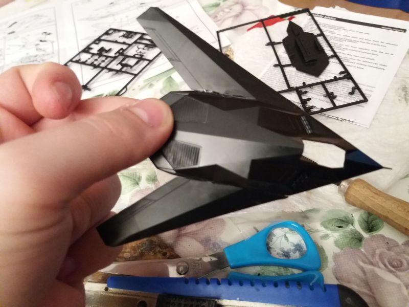

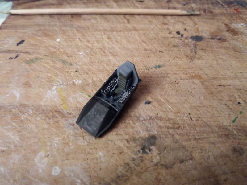

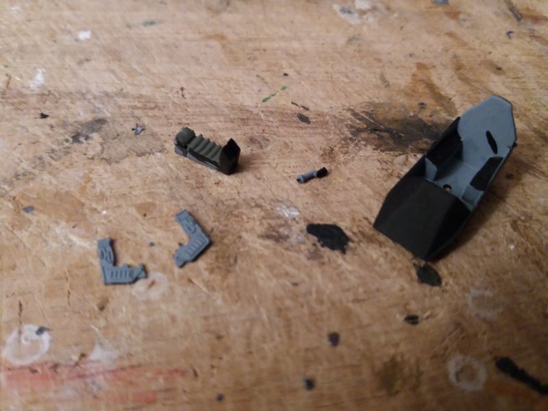

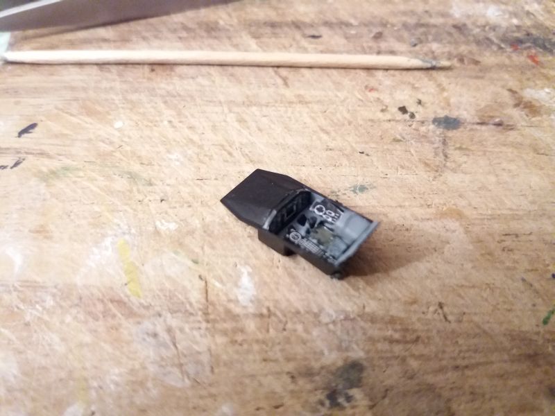

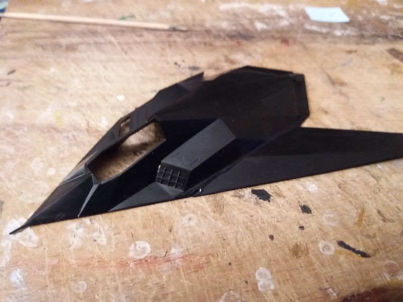

So nun aber zum Modell. Wie üblich bei Flugzeugen beginnt der Bau beim Cockpit. Für 1:144 ist es wirklich gut detailiert und Decals stellen dann die Amaturen dar. Das Cockpit war eigentlich auch schon das schwierige am Modell.

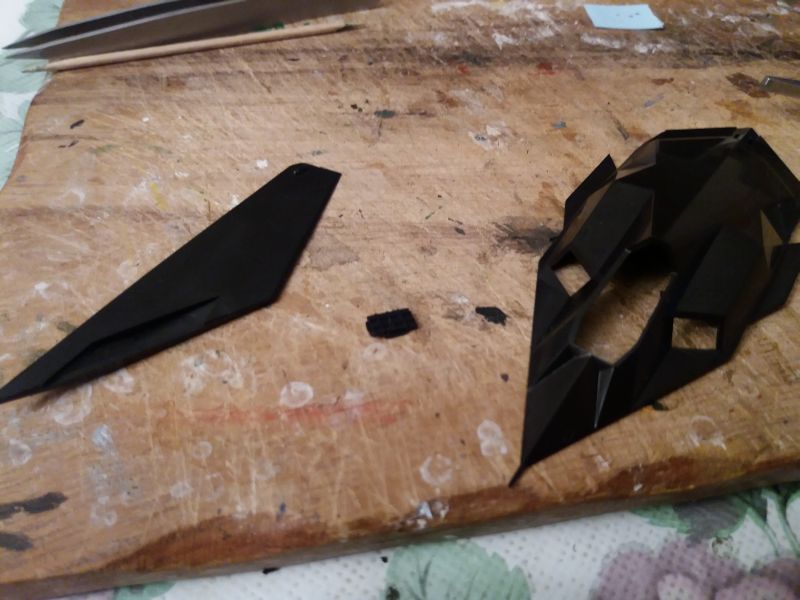

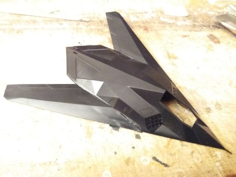

Anschließend wurde dann der Rumpf zusammengefügt, wenn man gut gearbeitet hat,entstehen da auch keine oder nur sehr kleine Spalten.
Damit ist die F-117 schon fertig zum Lackieren, wie gesagt es ist wirklich ein kurzweiliges Modell :)

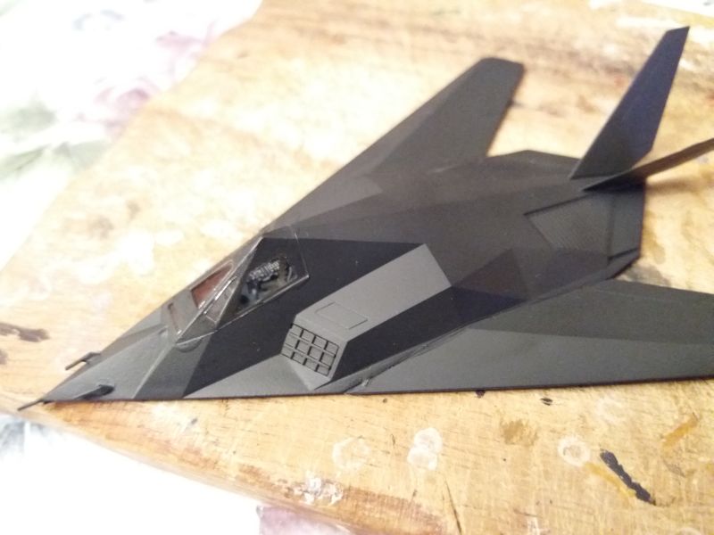

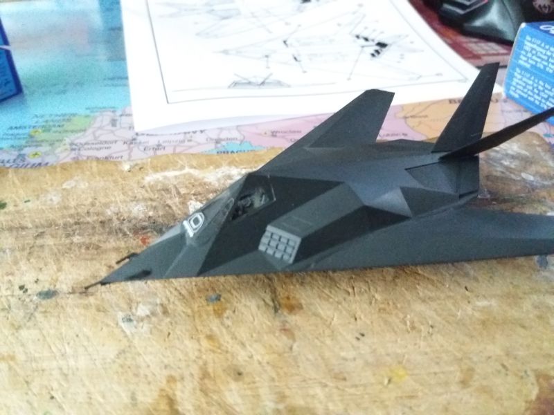

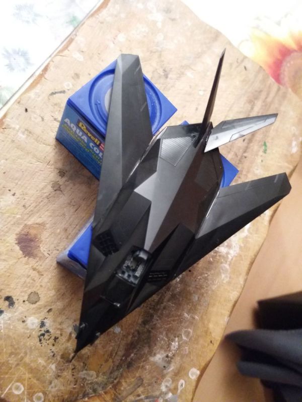

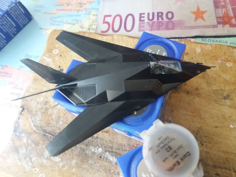

denn jetzt will ich euch noch schnell, das Ergebnis von der Lackierung zeigen. Der Flieger ist in Anthrazit gespritzt wurden.
ein paar Kleinigkeiten sind jetzt noch zu machen, dann bin ich hier schon fertig. Das Modell hat aber auch nur um die 40 Teile, wenn überhaupt ;)

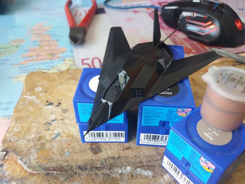

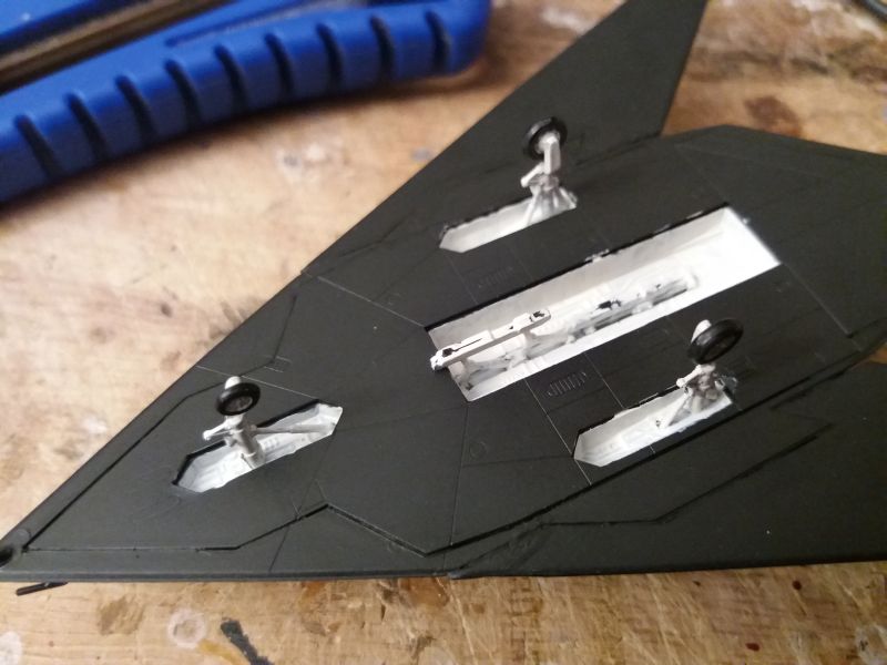

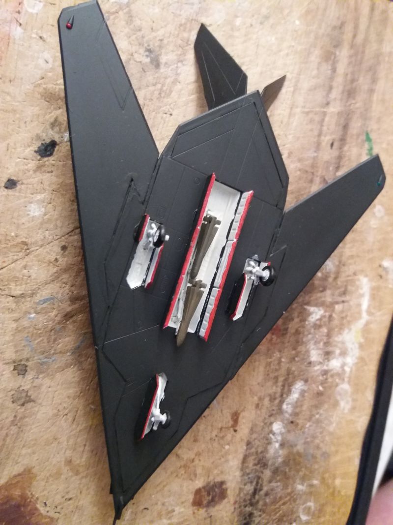

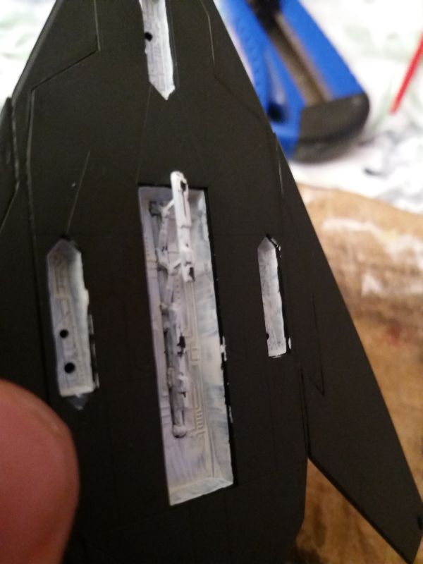

Ich kann euch heute noch den kleinen rest des Modells zeigen. Zunächst habe ich die Unterseite weiter gebaut und ich habe ersteinmal das Fahrwerk gemacht und anschließend habe ich mich um die unschönen Spalte gekümmert
Dann kamen auch schon die Decals darauf und ein ganz dezentes Pinwash

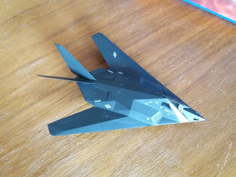

Beiträge: 2991
Been thanked: 152 times

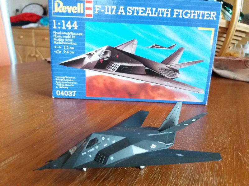

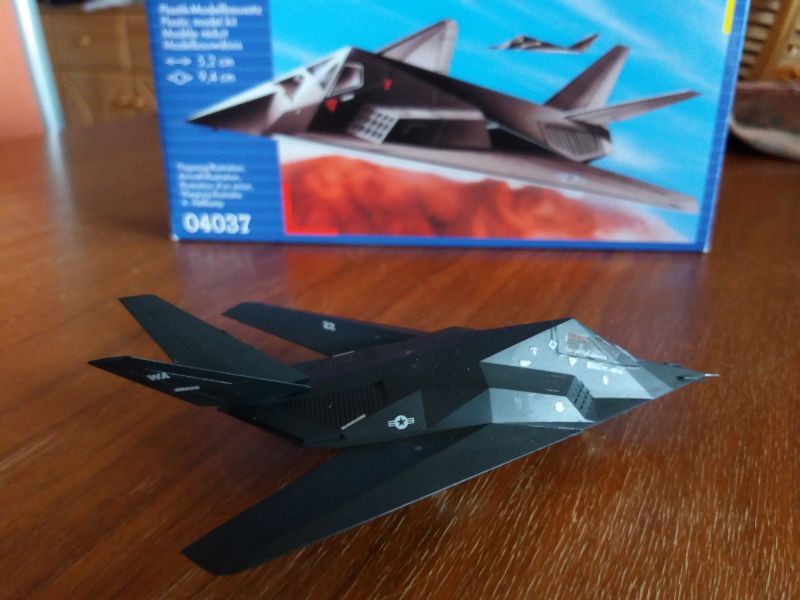

Und damit kann ich euch auch schon das Ergebnis des ganz kleinen Wochenendmodells zeigen. Der Bau ging wie ihr es ja gesehen habt wirklich flott und an sich war der Flieger auch recht gut zu bauen, außer ein paar kleine Ungenauigkeiten.
Bin auf eure Meinung gespannt, auch wenn es dieses Mal wirklich ein kurzer Baubericht war. Der nächste wird denke ich wieder etwas länger ;)

Das letzte Bild finde ich mal gelungen: man erkennt schön die vielen Kanten. Ein feines, kleines Flugzeug. Meine Flugzeuge (Transportflugzeuge) haben auch den 1/144 Maßstab. Da könnte man immer so was dazu stellen zum Größenvergleich.
Die roten Kanten unten finde ich ein durchaus gutes Detail! Ist mir komplett entfallen, dass das so gemacht wurde.
Bezüglich des Erscheinungsdatums des Modells: Ich vermute, dass derzeit mal gab nichts übermittelt wurde und das Flugzeug anhand Bilder o.ä. als Modell entwickelt wurde. Das Flugzeug war seinerzeit ja doch voraus und geheim.
Du hast doch das Modell anthrazitmetallic lackiert. Das ist doch matt, oder? Hast Du dann etwas unternommen, um das Silbern der Decals zu verhindern? Habe ich da was überlesen?

@Christian: ich habe Trick 17 angewendet, wie ich es eigentlich immer mach: ich bringe die Decals normal an, drücke sie fest, streiche noch einmal den Weichmacher drüber, lass ihn kurz einwirken und drück das Abziehbild erneut fest, anschließend streiche ich mit matten farblosen Lack darüber, hat bisher immer funktioniert :)
Und vielen Dank, ja das Flugzeug hat trotz der geringen Größe schon etwas zu bieten. :lol:
