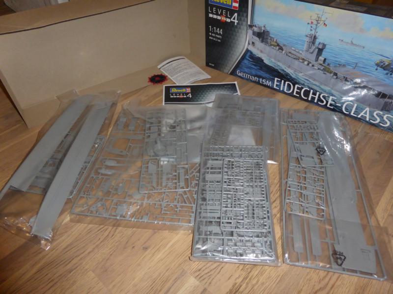

Hier die original verschlossenen und noch nicht begonnenen spritzlinge:

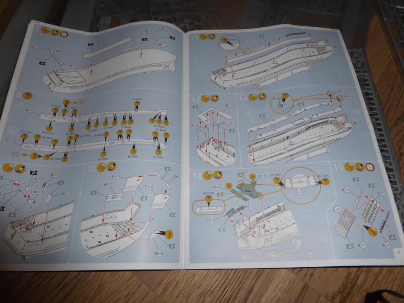

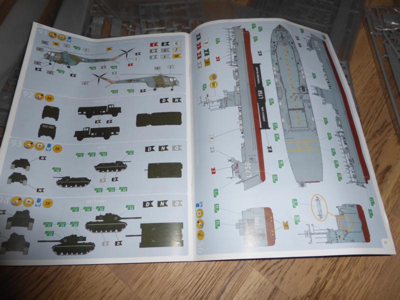

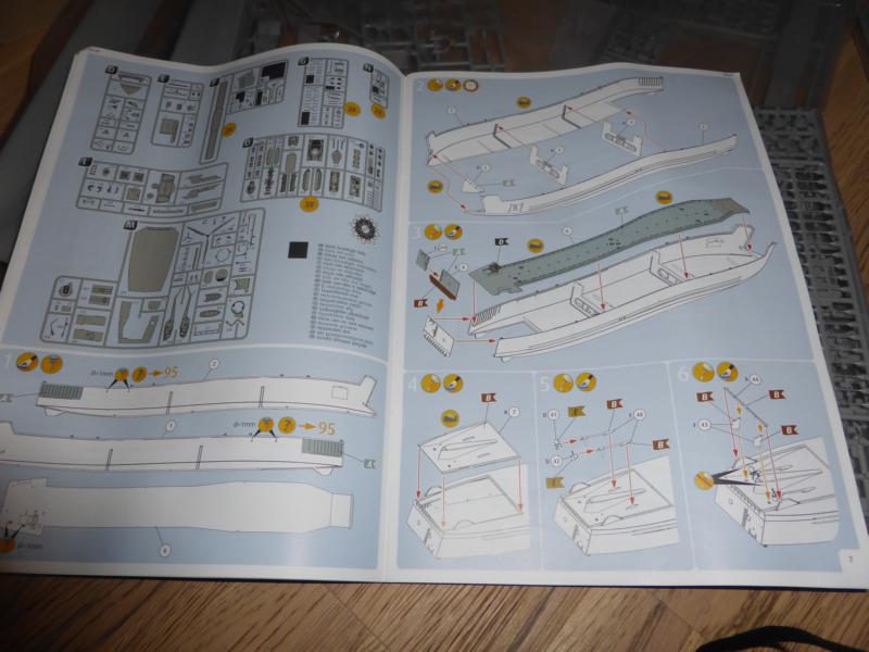

Und ein paar Seiten aus dem Bauplan:
die Decals:

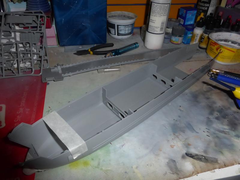

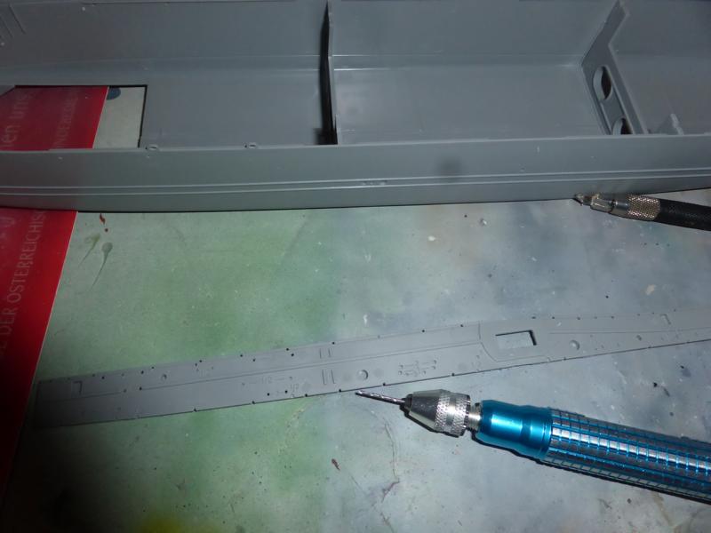

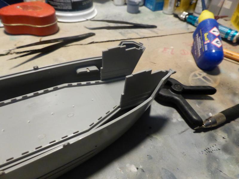

Mein erster Arbeitsschritt für die LSM750 war löcher zu bohren und den Rumpf zusammen zu kleben.
den lass ich jetzt mal trocknen.
schwer am überlegen bin ich noch mit der Farbe.
aber ich denke es wird ein dark sea grey von tamiya werden.

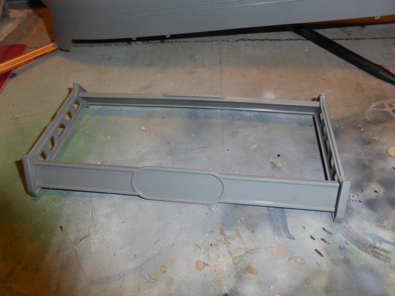

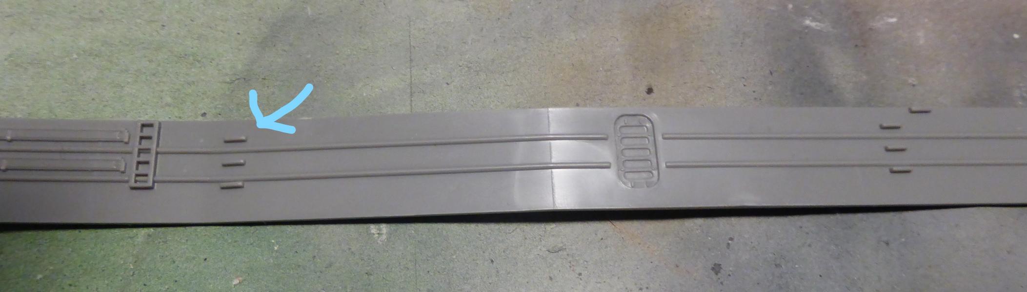

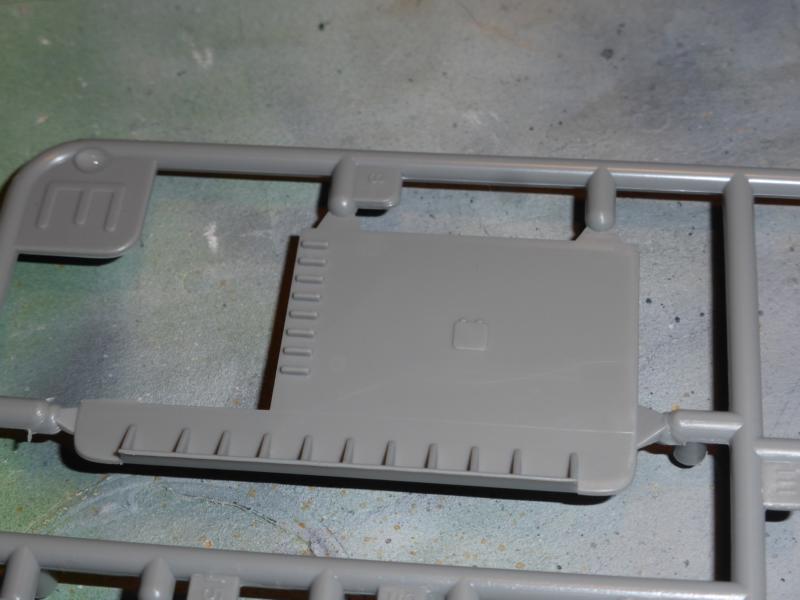

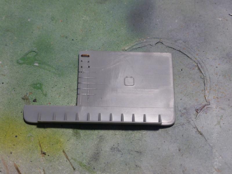

An diesem Teil, das die Seitenwand der Laderäume sein dürfte. wurden einige Löcher gebort, beidseitig. Ich habe hier nur eine Bordwand fotografiert. Die beiden Rumpfhälften wurden zusammen geklebt, und mit Lackgläsern beschwerd um keinen verzug zu haben.
an den Klebestellen der beiden Rumpfhälften kamen dann ein paar ganz feine löcher zum vorschein, etwa Haaresbreite die habe ich dann noch mit Revell-kleber verschlossen.
100% genau hab ich es nicht geschafft die beiden Rumpfhälften zusammen zu bringen. (siehe Foto) zuerst hab ich gemeint mit etwas schleifen würde ich den spalt weg bringen aber etwas Spachtelmasse muss dann doch drauf... In den Wartezeiten hab ich gleich mal den Ständer zusammen geklebt

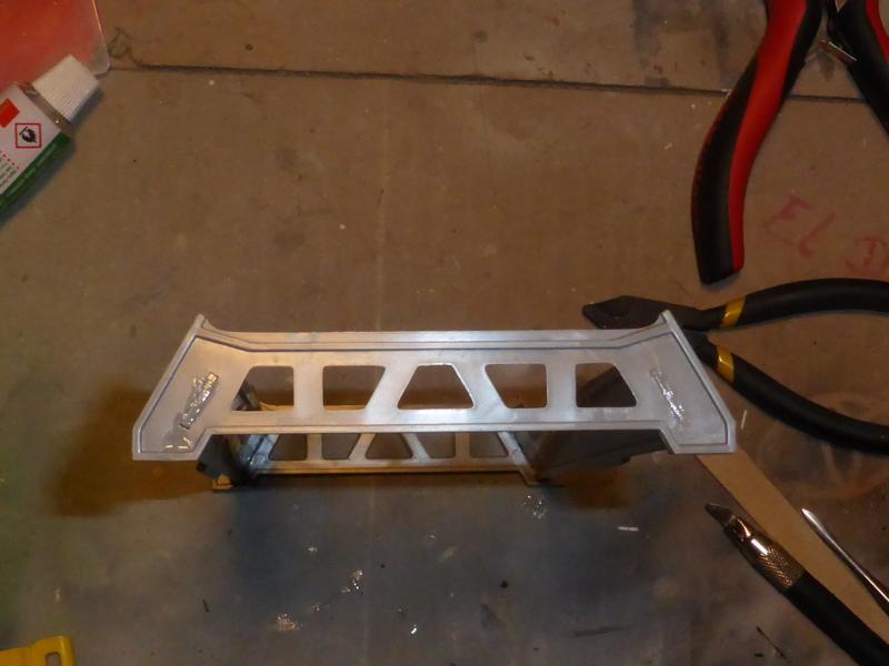

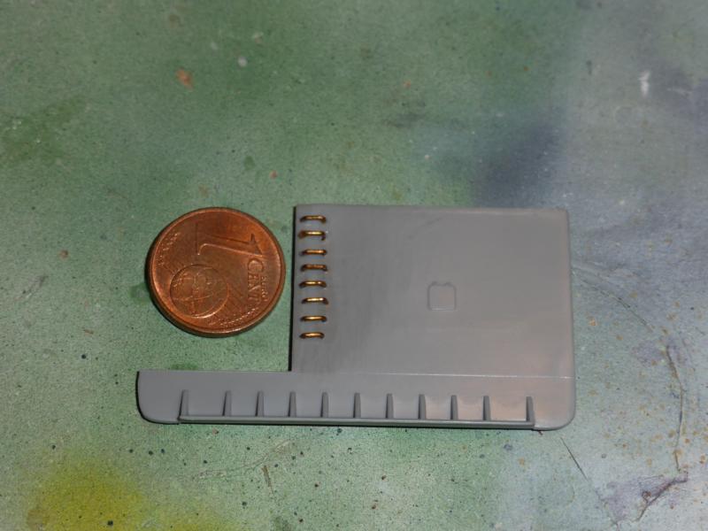

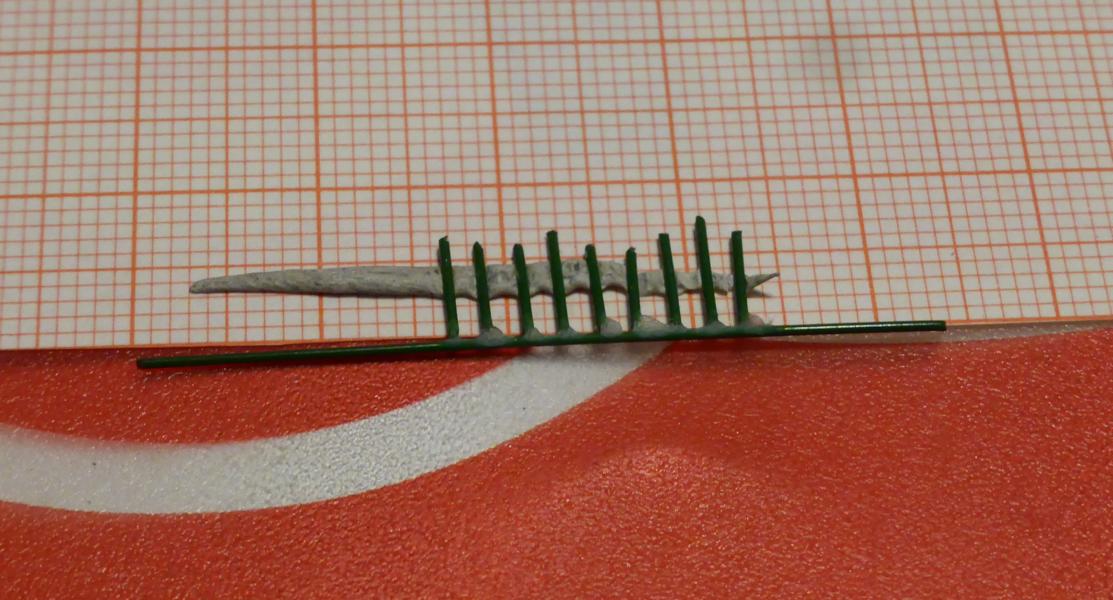

Mir gefällt dieser Ständer ganz gut, deswegen werde ich diesen auch verwenden. Am Heck des Schiffes befindet sich eine Leider die Hier in Quadratischen blöcken dargestellt wird. das gefällt mir nicht so gut... ... deswegen hab ich versucht aus 0,6mm Steckdraht eine Leiter zu bauen das ergebniss hat mich nicht so zufriedengestellt. Ich habe versucht die Sprossen an den Holm einzeln zu kleben ... Keine gute Idee.
Beim 2.Versuch habe ich die Sprossen direkt auf den Holm geklebt. sieht gleich besser aus. beide Versuche auf einem Foto: Vorerstiges endresultat.
Ich muss dann mal sehen was ich mit dem überschüssigen kleber mach. weg feilen oder mit saklapell weg schneiden... der Schiffsständer wurde nur zusammengesteckt und verklebt. die steckstellen gefallen mir nicht so gut: Die hab ich heute auch noch gleich mit Spachtelmasse zu gemacht.
fotos folgen...

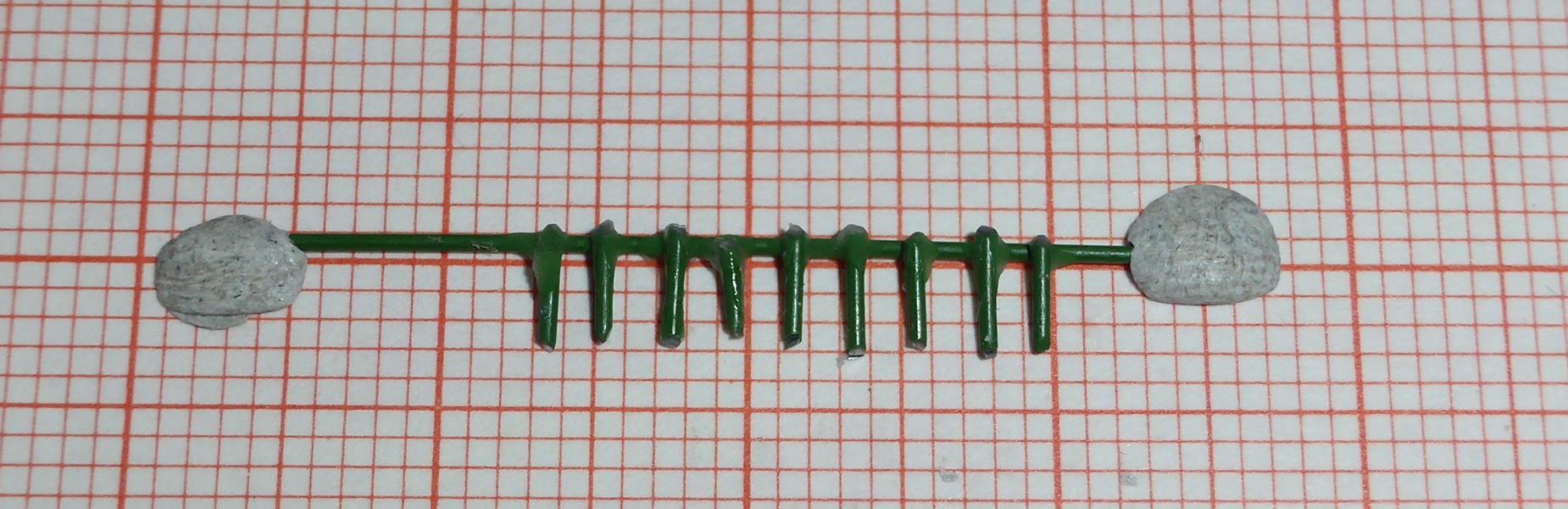

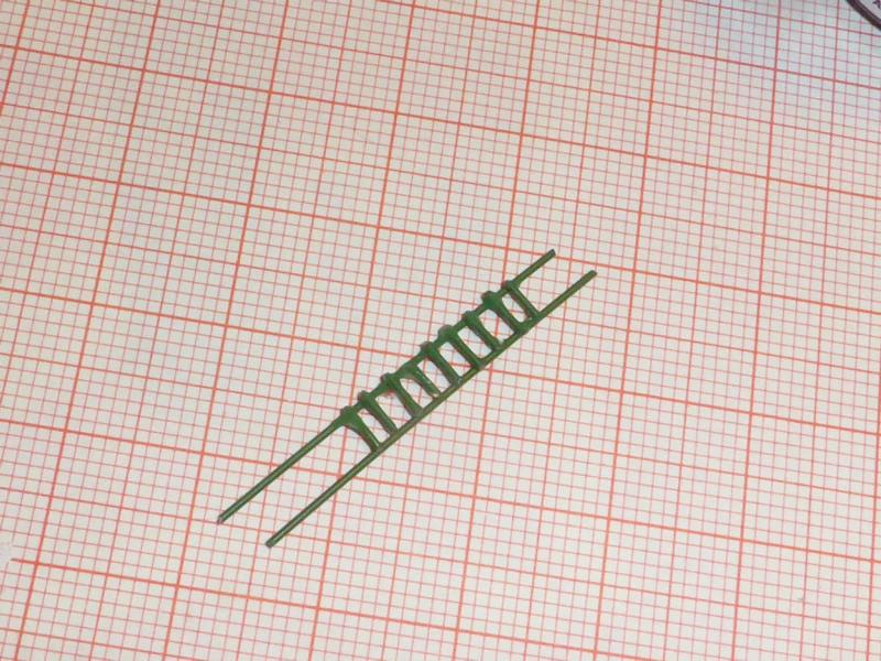

Hallo Daniela,
wenn Du mit deiner Leiter nicht klar kommst, ein Tipp:
Bei der Firma "Hobby Lobby" in Emsdetten bekommst Du geätzte Leitern im Maßstab 1: 144. Ich hab da auch schon welche gekauft, die waren sogar recht preiswert.
Sokrates
Sokrates
- Been thanked: 37 times
Hallöle,
Gedankenansatz bezüglich Leiter, wie schon gesagt wurde, könnte man PE Teile benutzen.
PE`s machen grade an Schiffen einiges her.
Oder wenn es nur ein paar wenige Leitern sind, anstelle von Steckdraht, könnte man versuchen
Ein Stück vom Gießast über einer Kerze erwärmen, und dann dünn ziehen.
Mit etwas Übung bekommt man sehr feine ´´Plastikdrähte´´ damit hin.
Und daraus könnte man nochmals eine Leiter versuchen.
- Diwo58
- Beiträge: 2918
- Wohnort: Harsewinkel
- Has thanked: 20 times
- Been thanked: 101 times
Hi Daniela.....
Leider muss ich meinen Vorrednern Recht geben. Wegen der Leiter solltest du im Zubehörhandel mal gucken, Da bekommst du bestimmt was tolles. Ich bin zwar auch von der Fraktion....: "lieber mal selber bauen", aber alles klappt eben nicht. Da kaufe ich auch zu.
Und ganz Ehrlich liebe Daniela...... nicht böse sein..... die gebaute Leiter ist nicht so.... prall.
Gruß, Dirk.
Gruß, Dirk.

Hai Daniela,Admiral Hornblower hat geschrieben: Di 28. Jan 2020, 22:04 Hallo Daniela,
bei der Firma "Hobby Lobby" in Emsdetten bekommst Du geätzte Leitern im Maßstab 1: 144.
ich präzisiere: Bei Hobby Lobby Modellbau in Oldenborstel gibt es geätzte Leitern im Maßstab 1:144 für 1,30 € ab Lager lieferbar. Hier geht es zur Homepage: http://www.hobby-lobby-modellbau.com/on ... 1-144.html
"Klugscheißermodus" aus.
Viel Erfolg weiterhin beim Bau.

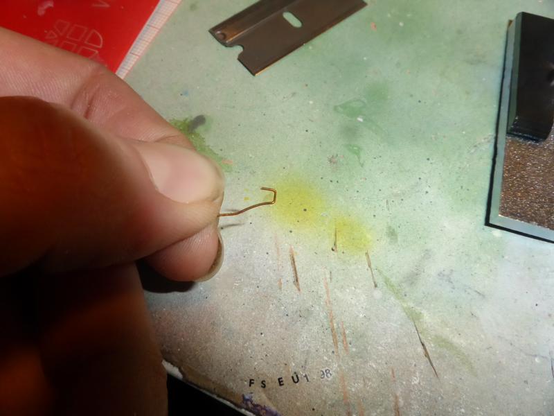

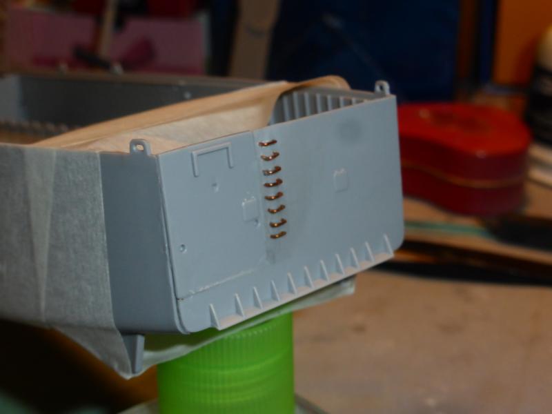

hmmm .... ja .... leitern ...

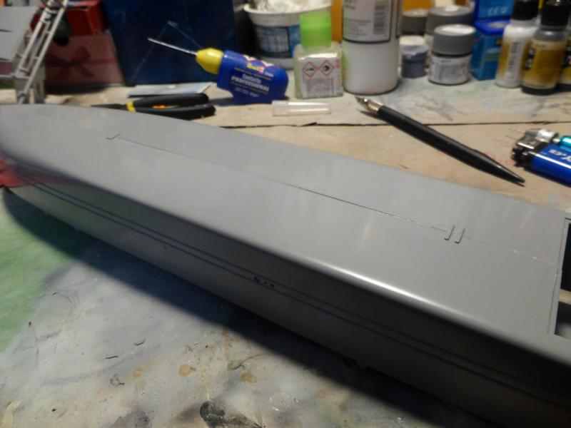

Das Unterschiff hab ich verspachtelt und verschliffen. leider hab ich dazu kein Foto

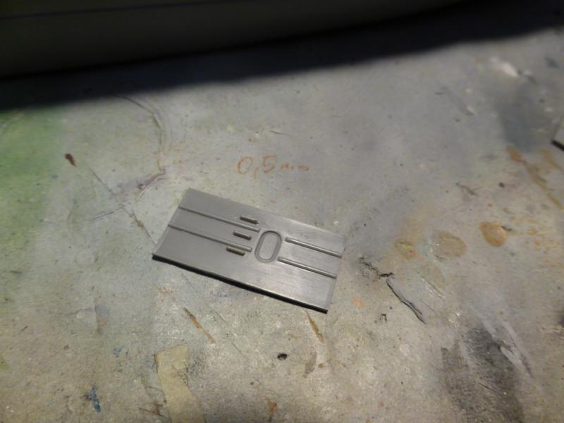

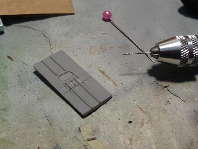

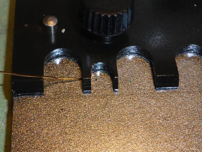

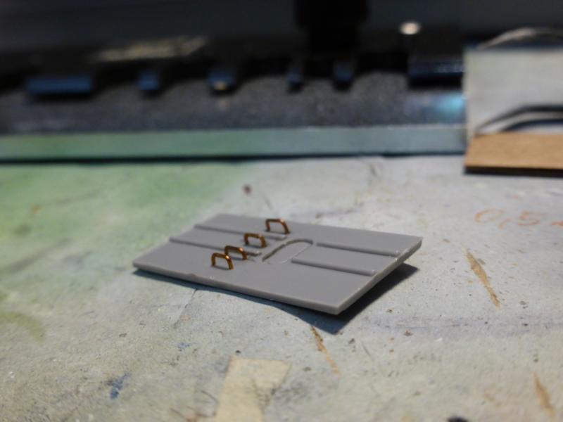

dünnen draht mit Biegehilfe gebogen und mit seiten schneider abgelängt am Bauteil markiert 0.5mm löcher gebort und hinein geklebt. dann hab ich das Heck mal fertig geklebt. Im inneren des Schiffes hab ich den Boden des Laderaums eingeklebt und die ersten seiten Wände aufgestellt. Ich weiss nicht hier auf diesem Teil der Seitenwand sind wieder solche 4eckigen kästchen. ich dachte das sind wieder sprossen und hab mich an die arbeit gemacht sprossen weg geschnitten löcher gebort und draht eingeklebt aber ich frage mich wirklich für was diese, oder was diese quadrate darstellen sollen???? siehe Pfeil Ich hab auch referenz fotos hier kann man solche quadrate gar nicht finden.
Ich überlege schon diese weg zuschneiden wie man hier sieht lässt mich das thema mit den leitern nicht los.
und ich hab auch schon wieder welche aus steckdraht gemacht. schmälere......
werde ich gleich mal gießäste ziehen.
Nach diesem kommentar hab ich mir gedacht. ok mach ma sprossen:paul-muc hat geschrieben: Mi 29. Jan 2020, 12:28 handelt es sich wohl weniger um eine Leiter als um Sprossen (also ohne Handlauf)
dabei hab ich diesen post ganz vergessen. danke Simitian.Simitian hat geschrieben: Mi 29. Jan 2020, 07:09 Ein Stück vom Gießast über einer Kerze erwärmen, und dann dünn ziehen.
