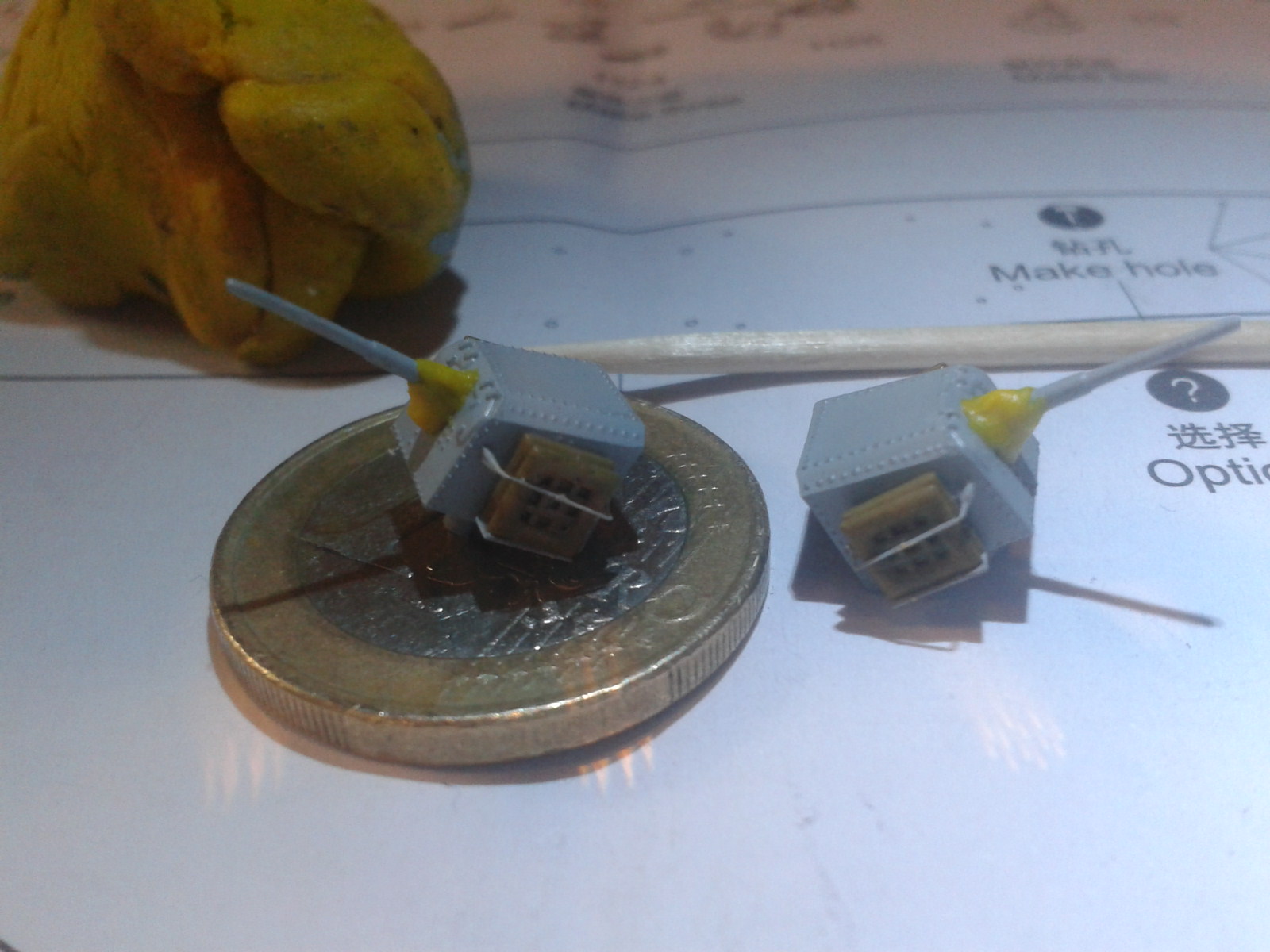

Ahoi,
Danke Frank :thumbup: Rigging war das Schlüsselwort, damit habe ich es gefunden.

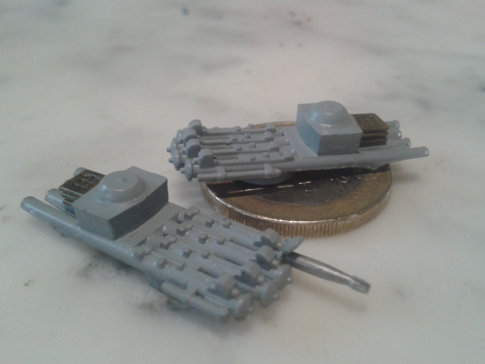

Kurzes Update zum Baubericht:
Ich habe mich weiter mit den Hauptgeschützen befasst.
Was echt eine Fummelei darstellte. Mir wird ganz schwindelig wenn ich an die 2cm Flak denke.
Mit Knetgumm habe ich bei den 12,7 cm Kanonen die Rohrhosen nachgebildet.
Kleine Kügelchen Knetgummi geformt ( also sehr sehr kleine) und mit einem Zahnstocher aufgenommen und an das Rohr Modelliert.
Mit besagtem Zahnstocher ging das ganz gut.
2019-05-19 15.13.09.jpg (259.88 KiB) 6974 mal betrachtet
Die Rohrhosen werden zum Ende hin, noch mit Pigmenten etwas abgedunkelt.
Eine Lupenbrille gehört bei diesem Modell echt zum Pflichtprogramm.

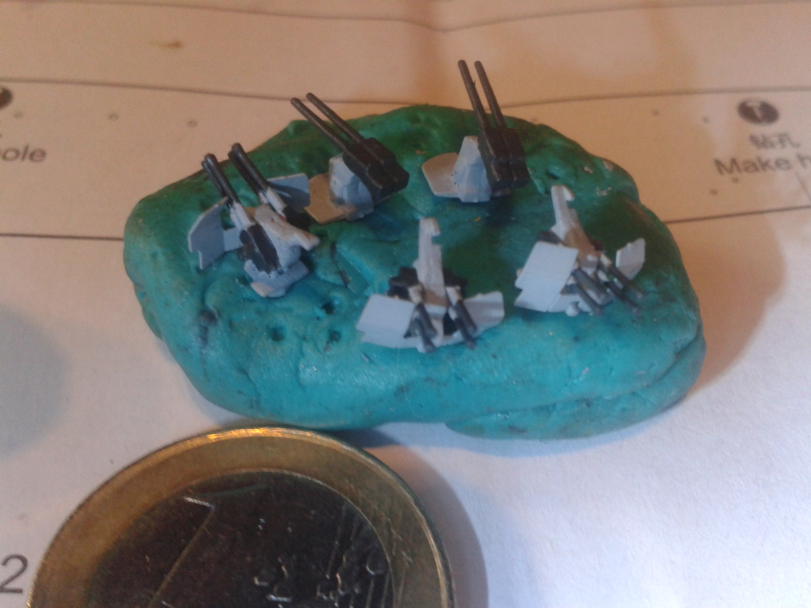

Verfasst: Mo 20. Mai 2019, 19:46
Moin, moin,
Es ging wieder ein wenig weiter:
Die 2cm Vierling und die 3,7cm in Doppellafetten Flak, wurden in Angriff genommen.
Bei der 2cm Vierling, hat man bei dem Bausatz die Wahl, ob man das Schutzschild
als Plastik- oder als PE-Teil verbaut.
Beide Varianten liegen dem Bausatz bei. Ich habe mich für die PE-Variante entschieden.
Trumpeter hat einige PE-Teile auch als Plastik-Variante mit beigegeben, zb. auch die Radarantennen. So das man hier die Wahl hat.
Richtig gut ist es Trumpeter gelungen, die kleinen Rohre der Flak zu Spritzen, so eine feine und dabei saubere Ausführung, habe ich bisher bei keinem Modellbausatz bisher gesehen.
Die Rohre sind wirklich ganz dünn, und es sind auch keine Fehler oder Fischhäute daran zu erkennen. So macht das richtig Spass.
2019-05-20 19.21.06.jpg (266.46 KiB) 6920 mal betrachtet
2019-05-20 19.24.06.jpg (272.53 KiB) 6920 mal betrachtet

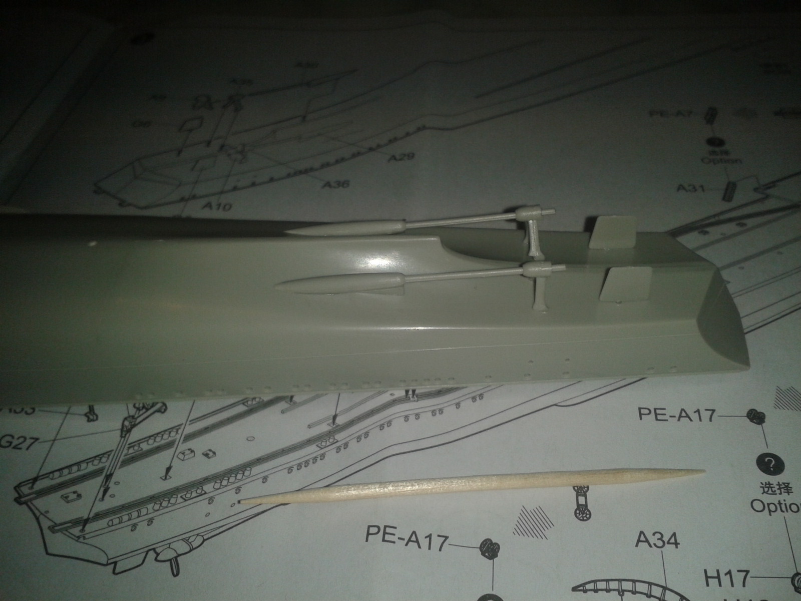

Als kleinen Schritt habe ich mich heute um die beiden Torpedorohrsätze gekümmert.
Netterweise lag dem Bausatz ein Torpedo mit bei. Welcher nicht in der Bauanleitung
vorkommt.
Eigentlich zu schade, den Torpedo nicht zu nutzen.
Bei einem Torpedorohrsatz habe ich die Torpedoluke abgeschnitten.
Sowie den Torpedo im hinteren Bereich getrennt und ihn am Torpedorohr
verklebt. Anschließend die abgetrennte Luke ebenfalls wieder angeklebt.
2019-05-21 18.56.32.jpg (216.2 KiB) 6892 mal betrachtet

@ Christian, du schreibst: "Das ist aber auch alles klein"
Das ist ja auch 1:350. Da ist ein Meter eben nur 2,86 Millimeter lang. ;)
@ Jan
Tolle Idee mit das mit dem Torpedo. War da wirklich nur ein Torpedo im Bausatz. Bei meinem Z 25 waren es immerhin sechs.
Der halbe Torpedo hinten im Rohrsatz hat aber auch einen Nachteil. Das Teil paßt so nicht zwischen die beiden Schornsteine, weil es zu lang ist. Und der hintere Rohrsatz sicher auch nicht zwischen die Aufbauten. Da mußt du den Rohrsatz quer stellen, hat den Nachteil, daß du dort auch keine Reling anbringen kannst. Oder du mußt sie abgeklappt darstellen. Hat eben alles Vor- und Nachteile.
beste Grüße und happy modelling
Re: Deutscher Zerstörer Z-43 Typ 1936B von Trumpeter in 1:350
Verfasst: Mi 22. Mai 2019, 13:01
Moin Dieter und Christian,
jo klein ist das meiste an Teilen hier, komme deswegen auch nur in kleinen Schritten vorwärts.
Ohne Lupenbrille o.ä. ist man schon fast aufgeschmissen.
Und geplant ist das der Torpedorohrsatz etwas schräg steht so das die Reling grade noch stehen bleiben kann.
Wenn das nicht so klappt, kürze ich den Torpedo noch etwas ein.
Habe nochmal durchgesehen, und Dieter du hast recht es sind 4 Torpedos im Bausatz. Die hatte ich ganz übersehen.
Ich weiß noch nicht genau wie ich die 3 weiteren verwende.

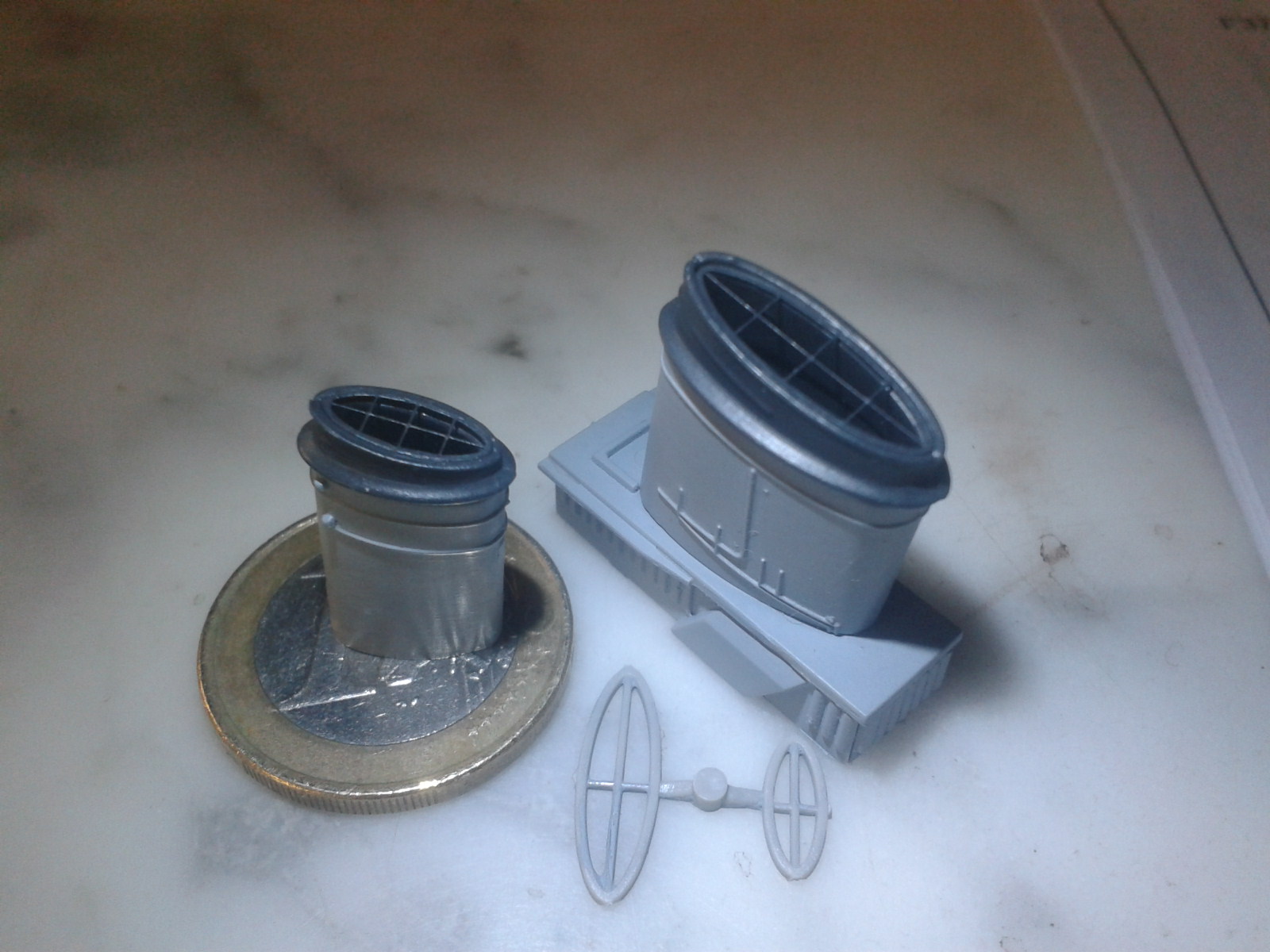

Verfasst: Do 23. Mai 2019, 17:05
Moin, moin
und danke für euer Interesse.

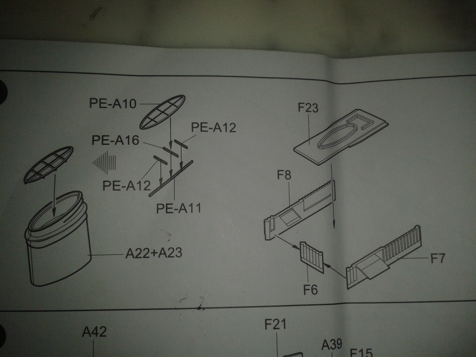

Mini Update: die beiden Schornsteine.
Bei den Schornsteinen war die Passgenauigkeit nicht so dolle.
Es musste etwas gespachtelt und geschliffen werden.
Hielt sich jedoch in Grenzen.
Bei den Schornsteinen hat man die Wahl, zwischen PE Teile und Plastikteile bezüglich
der Schornsteinabdeckung/Gitter (Die genaue Bezeichnung kenne ich nicht). Die PE-Teile sind jedoch ein echtes "geraffel".Sehen jedoch besser aus.
Die Plastikteile habe ich zum Vergleich mal daneben gelegt.
2019-05-23 16.29.19.jpg (281.74 KiB) 6782 mal betrachtet
2019-05-23 16.34.20.jpg (263.96 KiB) 6782 mal betrachtet

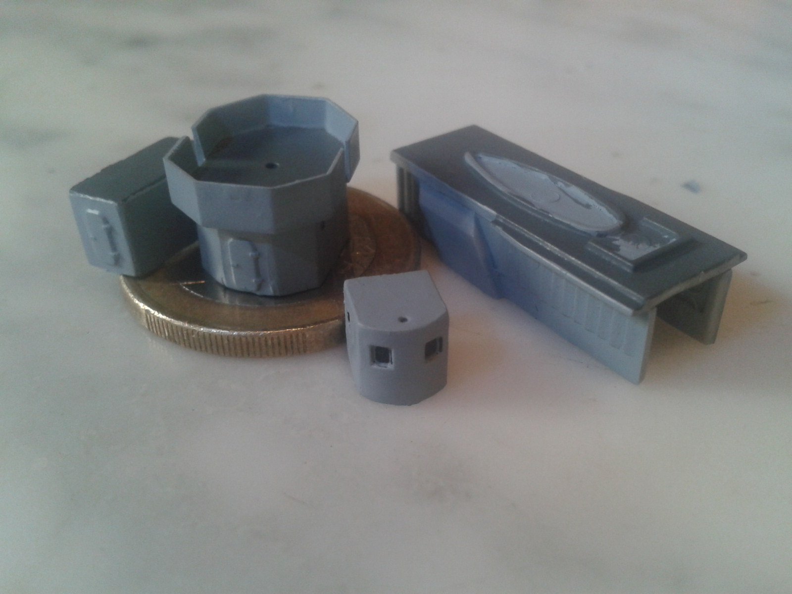

Verfasst: Fr 24. Mai 2019, 17:59
Hallöle,
es ging wieder etwas weiter.

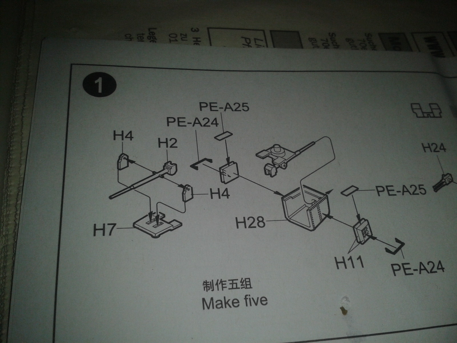

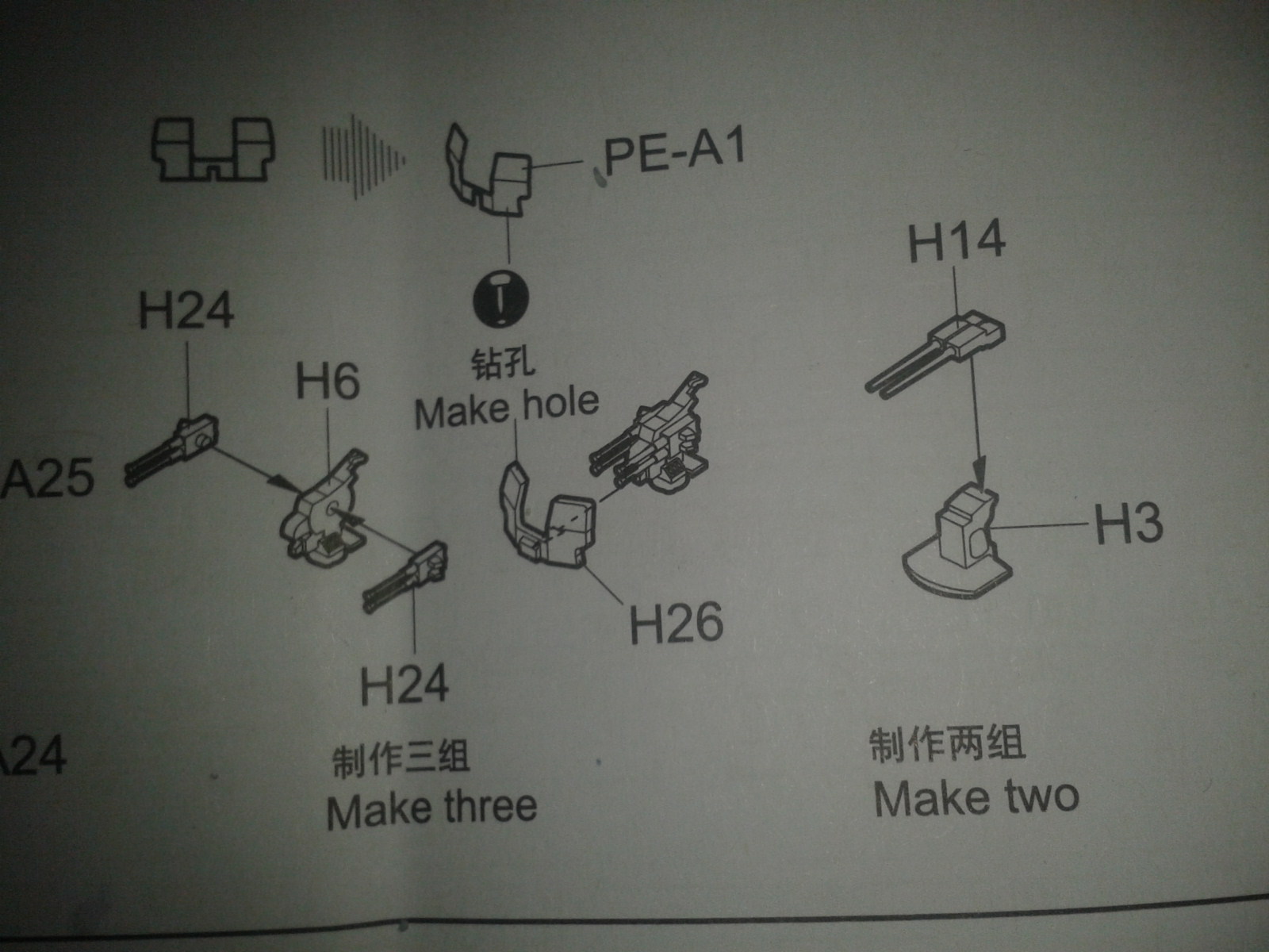

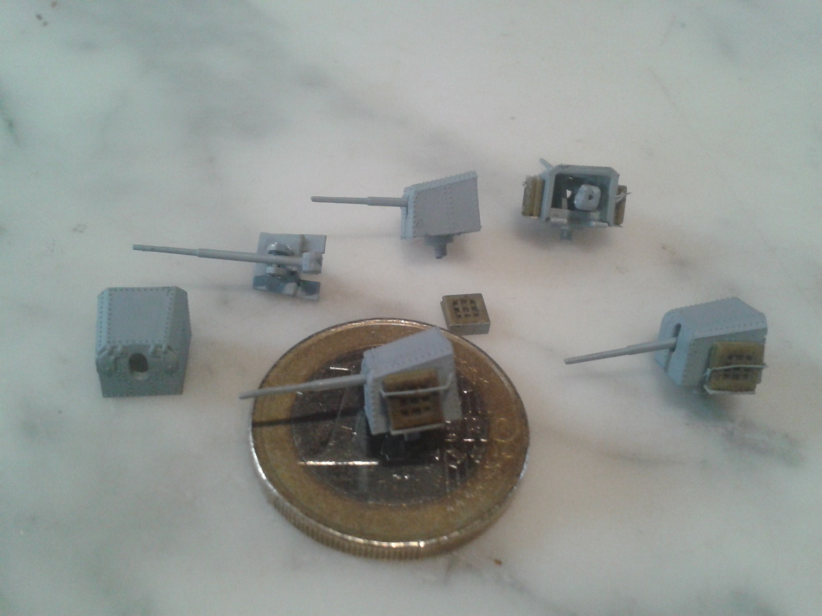

Die ersten kleinen Aufbauten wurden angegangen.
Spachteln entfiel bei dem Schritt, jedoch etwas Schleifarbeit war angesagt.
Passgenauigkeit war in Ordnung.
Und ich gewöhne mich auch grade an die "Minibauteile".
2019-05-23 19.12.41.jpg (254.58 KiB) 6725 mal betrachtet
2019-05-23 19.12.56.jpg (268.57 KiB) 6725 mal betrachtet
2019-05-24 17.29.03.jpg (219.65 KiB) 6725 mal betrachtet
