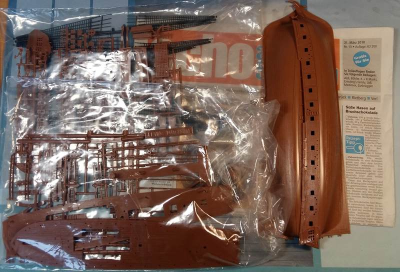

Willkommen zu meinem Baubericht der La Flore. Viel über das Schiff werde ich hier nicht schreiben, denn das habe ich schon in meiner Bausatzvorstellung erledigt......guckst du hier.....: https://community.revell.de/viewtopic. ... &t=3826
Ich denke, das viele diesen Bausatz von einem anderen Hersteller kennen, aber er war halt auch in den Achtzigern bei Revell. Leider habe ich im Nachhinein festgestellt, das mehr zu tun ist, als ich dachte und so könnte es sehr knapp werden mit der Rechtzeitigen Fertigstellung.

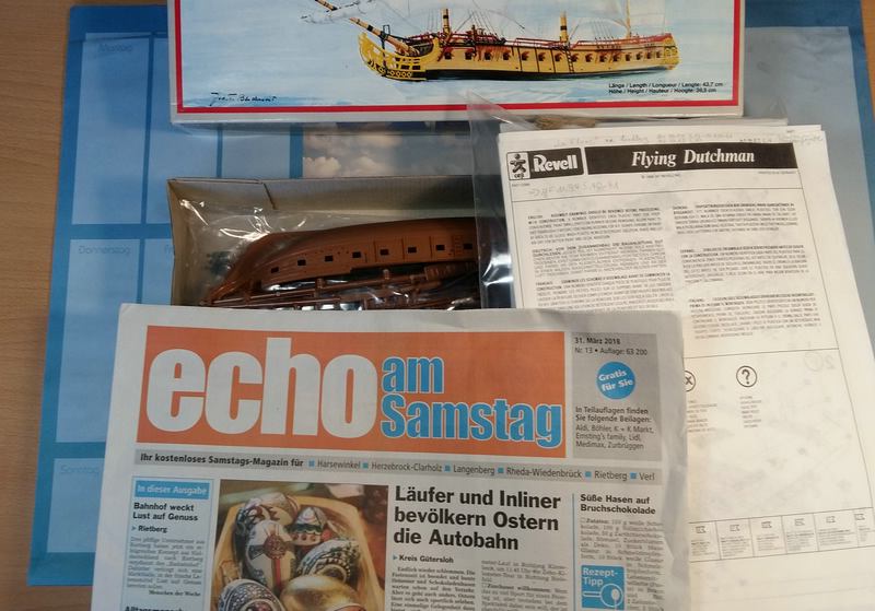

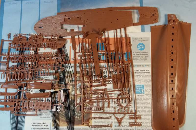

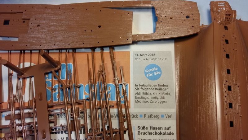

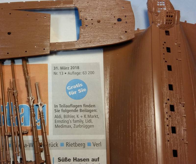

Aber nun geht es erst mal Los........ mit Fotos des Bausatz samt Zeitung......:

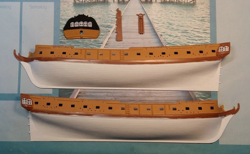

So... erste Arbeiten.......

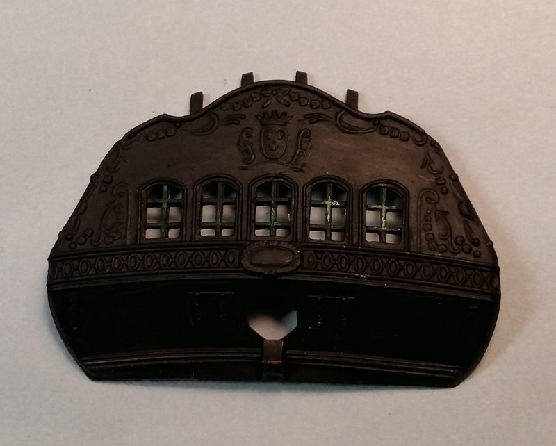

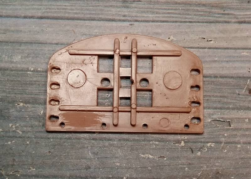

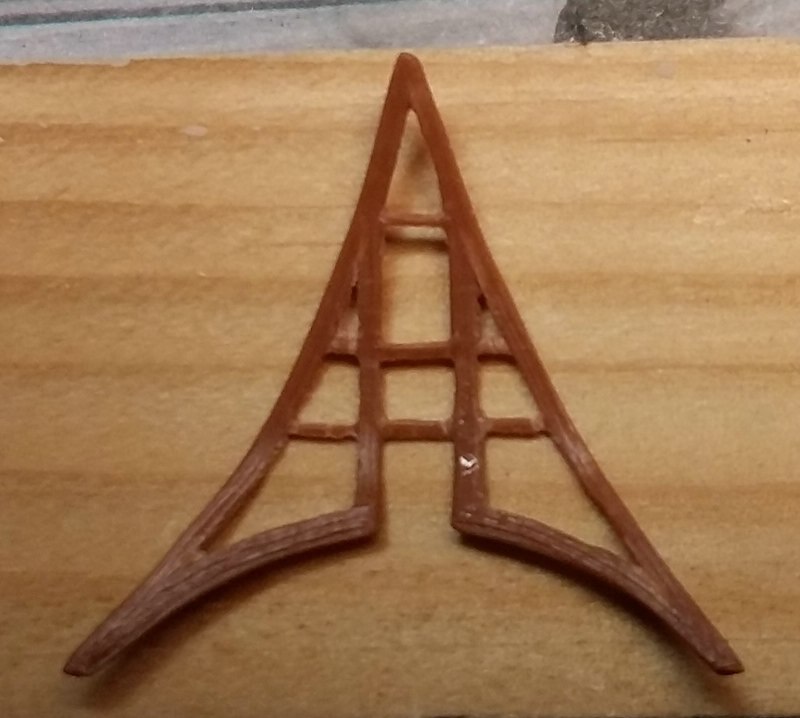

Die Fensterstreben waren ziemlich dick........:
....diese habe ich komplett entfernt.........:
..... und andere eingebaut. Sieht schon mal viel besser aus......:

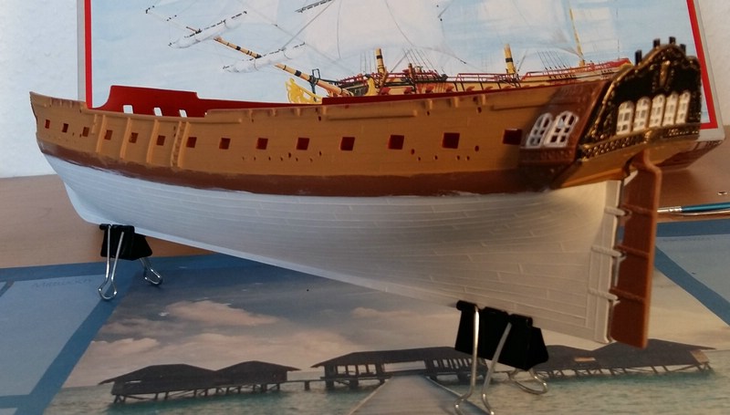

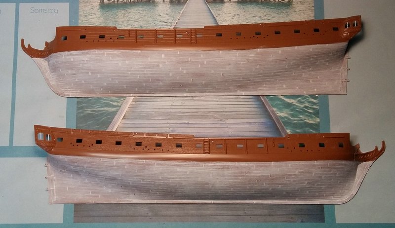

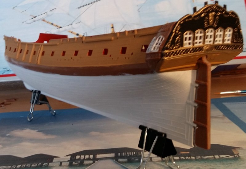

Die Rumpfhälften haben auch ihre erste Farbschicht erhalten. Weißes Unterwasserschiff...... muss aber noch ein paar mal drüber.....:

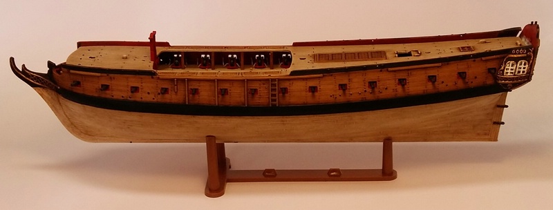

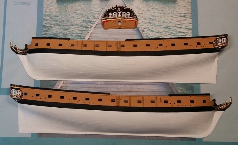

......Zweite Woche Wettbewerb..........

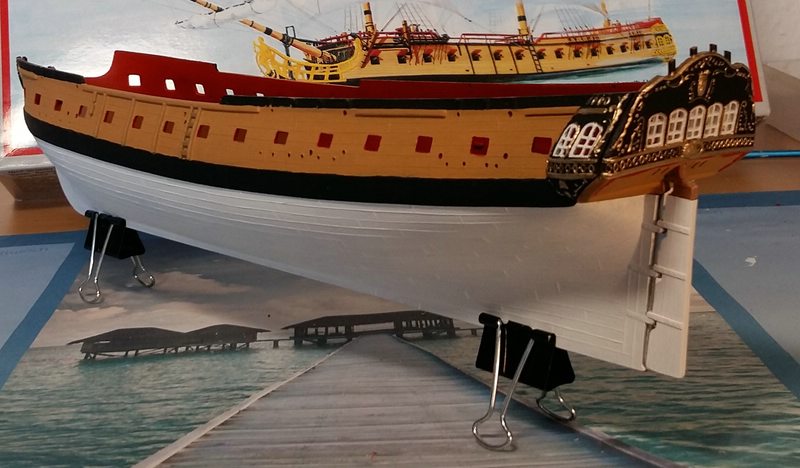

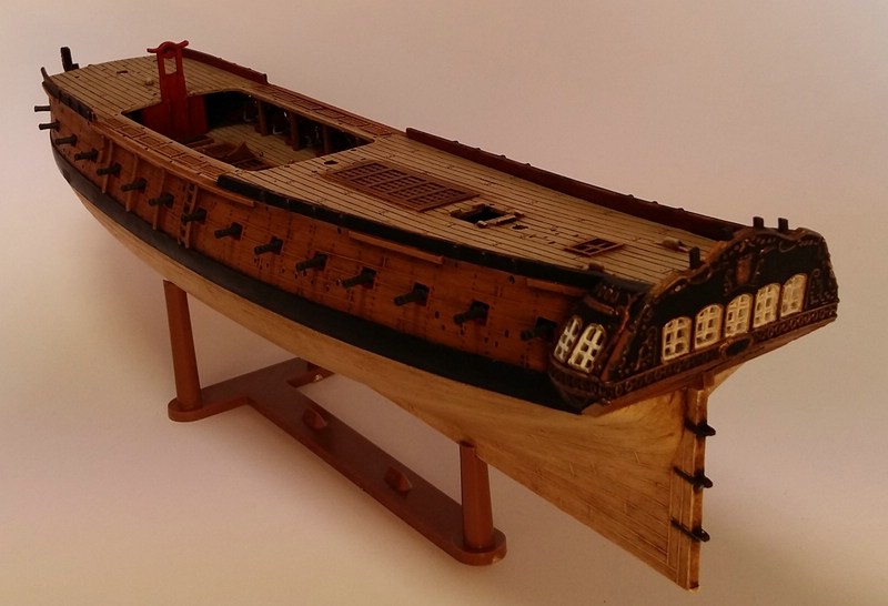

Mittlerweile habe ich die Bemalung der Rumphälften abgeschlossen und auch der kleine Heckspiegel ist soweit fertig bemalt......:
.... die ganze Sache mal zusammen gesteckt für einen ersten Überblick......:
....die Farbe der Rumpfhäften muss jetzt trocknen, dann werde die Rumpfhälften zusammen geklebt, der Kiel geschmirgelt, Nachgearbeitet und bemalt. Anschließend eine Woche noch mal durchtrocknen lassen dann Ölfarbe.

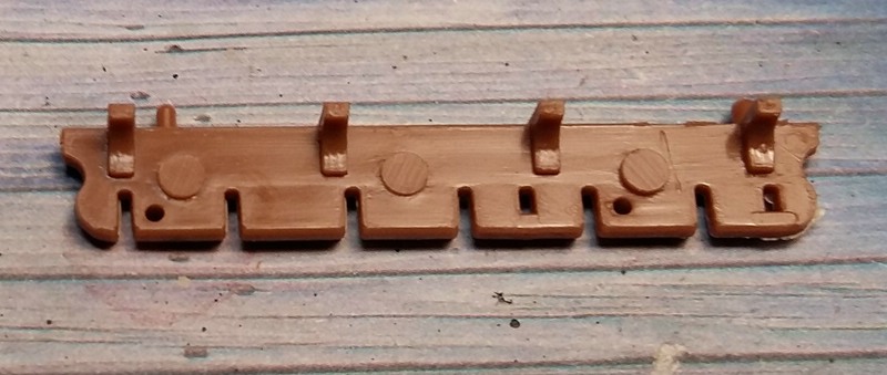

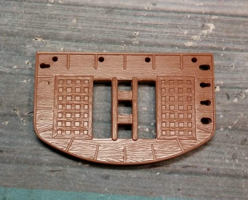

Ein großes Problem ist die Qualität der Teile...... Unmengen von Vertiefungen bzw. Auswurfmarken, die alle gespachtelt werden müssen. Erste Kleinteile für das Gundeck.....:

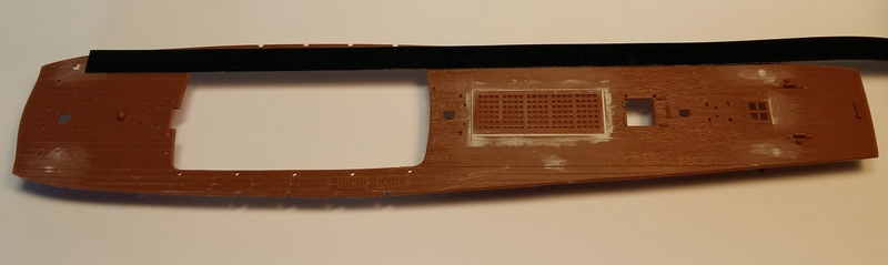

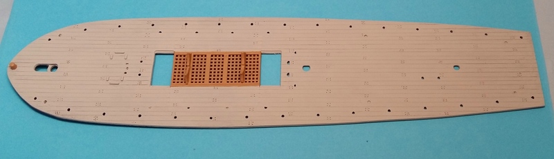

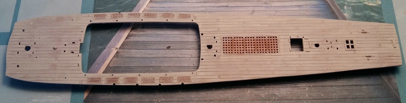

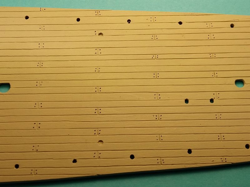

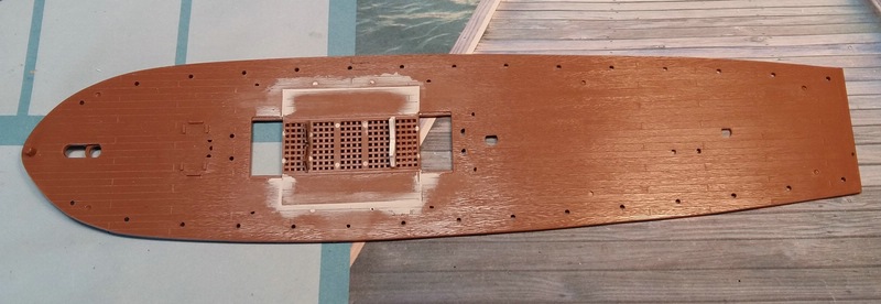

Weiter ging es mit dem Deck. Was ich echt blöde Finde, ist das ich die Grätings einkleben muss und diese so überhaupt nicht passen. auch hier muss Spachtel und Schmirgel ran......: Weiter geht es mit dem einritzen der Plankenfugen, Plankenstöße und der Darstellung der Nagelung, Danach wird das ganze Deck abgeschmirgelt und eine feine Maserung eingeschliffen. Dann bemalen und Ölfarbe drüber.
.......Fortsetzung folgt.........

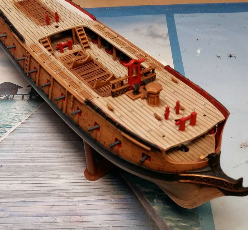

.....dritte Woche Wettbewerb..........

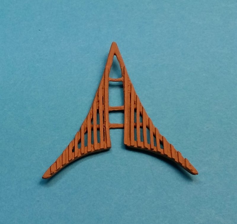

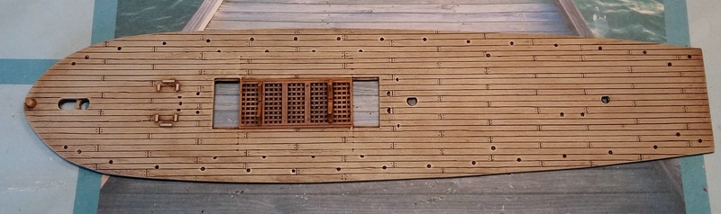

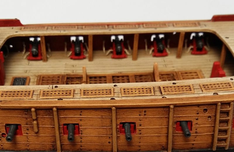

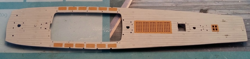

Erst einmal habe ich das Kanonendeck fertig gemacht. Nachdem ich die Gräting gespachtelt hatte, wurde Plankenfugen, Plankenstöße und Nagelung eingraviert. Dann kam Farbe ins Spiel...... die Grätings in Sand und das deck in Grau. Nach dem durchtrocknen bekam das Deck ein Ölfarbenwash. Das alles in Bildern........:

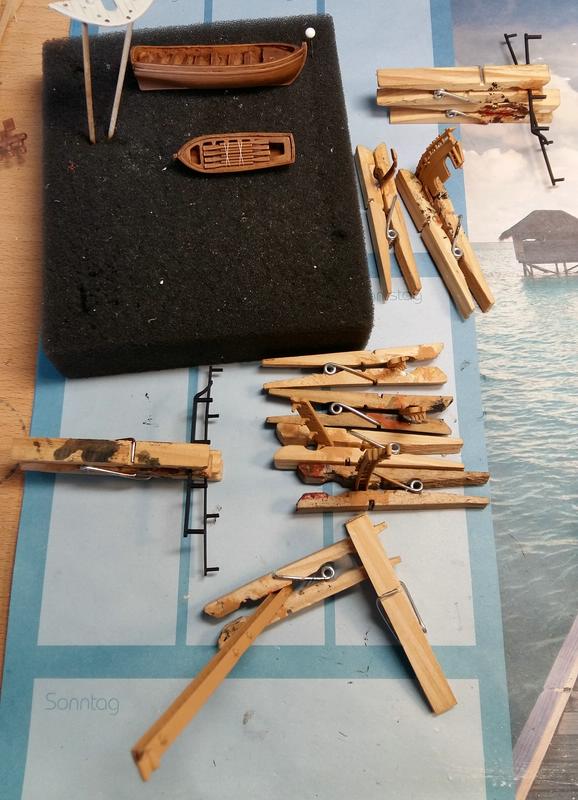

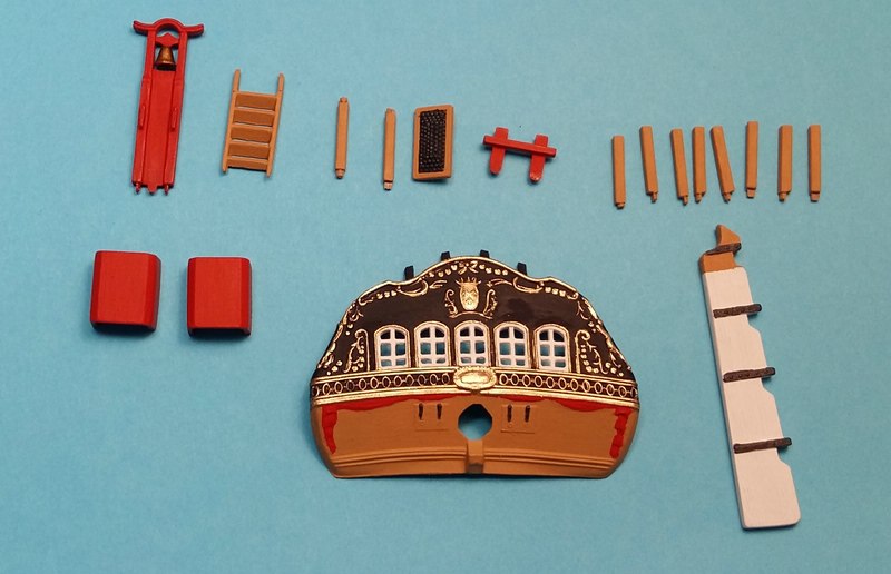

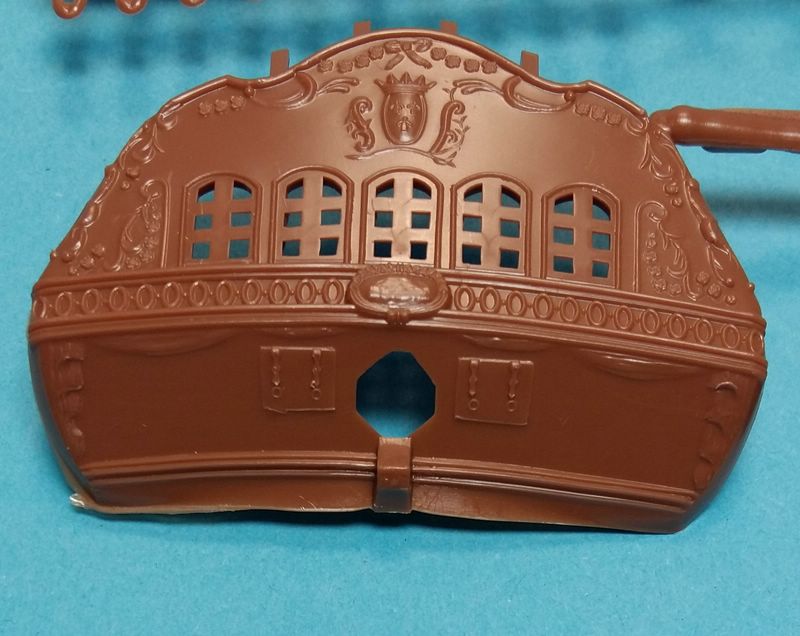

Als nächstes habe ich diverse Kleinteile und den Heckspiegel Feriggestellt...... Bemalung und Ölfarbenwash.......:

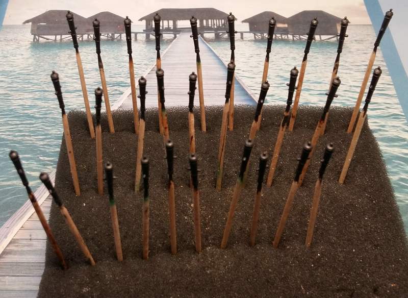

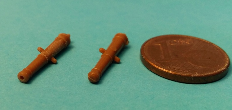

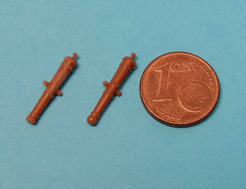

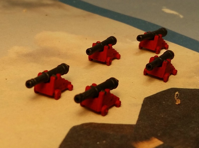

Auch die Kanonenrohre wurden Fertig. Erst entgraten und putzen, Mündung aufbohren und bemalen. als nächstes sind die Lafetten dran......:

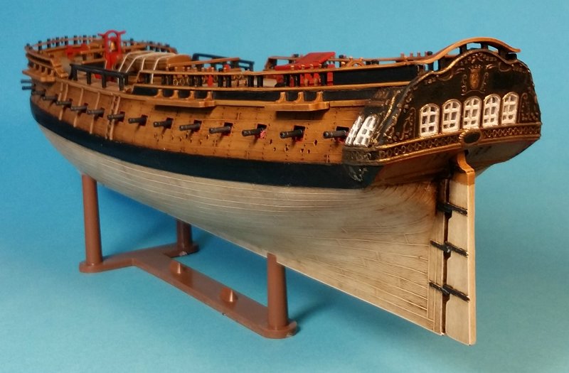

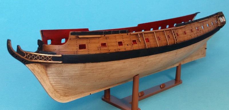

Zu guter letzt habe ich den zusammengeklebten Rumpf einem Ölfarbenwashing unterzogen......:
In der kommenden Woche mache ich weiter mit den Lafetten. Wenn die anderen Baugruppen durchgetrocknet sind geht es an den zusammenbau.

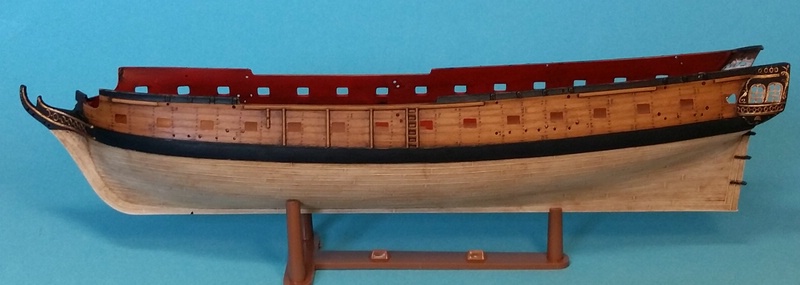

......vierte Woche Wettbewerb........

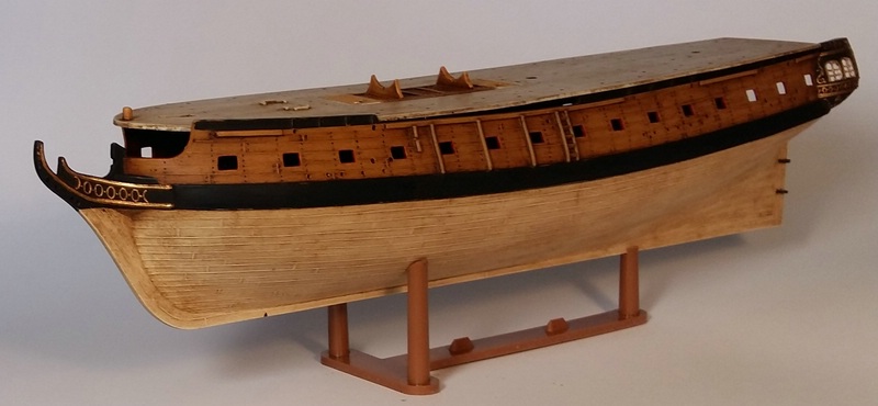

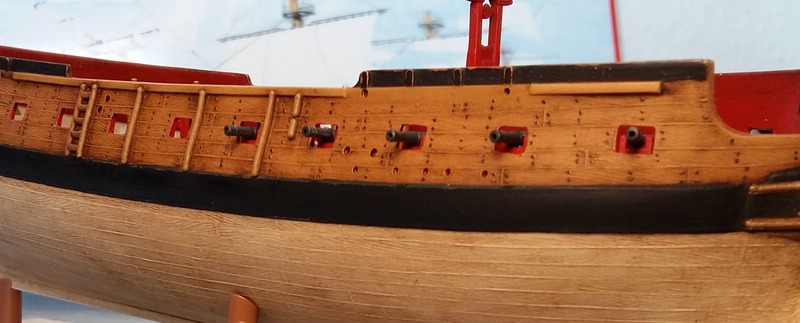

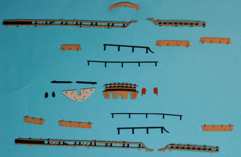

Nach einer gewissen Trocknungszeit, bin ich sehr zufrieden mit der Farbgebung der La Flore.........: Es konnte mit dem verbauen des Kanonendecks und der ersten Decksaufbauten begonnen werden. Ich musste ganz schon fummeln, um das Deck hinein zu bekommen, aber es ist mir geglückt. Dann noch Kleineteile drauf und so sah das dann aus.....:
So weit, so gut...... als nächstes wurde weiter an den Lafetten gearbeitet....... bemalen, trockenen lassen... das ganze noch drei mal und dann satt Ölfarbe drüber, wieder abnehmen und wieder trocknen lassen. Noch sehen die Lafetten "speckig aus.....:
Dann standen erst arbeiten an dem Hauptdeck an..... wie schon beim Gundeck....... Plankenfugen, Plankenstöße und Nagelung eingravieren und erste Schichten Farbe drauf......: Zu guter letzt und in Vorbereitung Decksaufbauten für das Hauptdeck........:

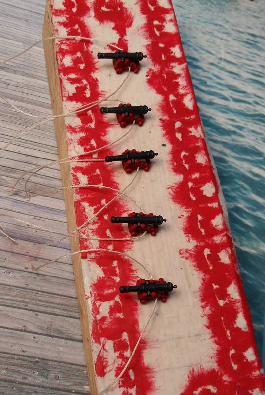

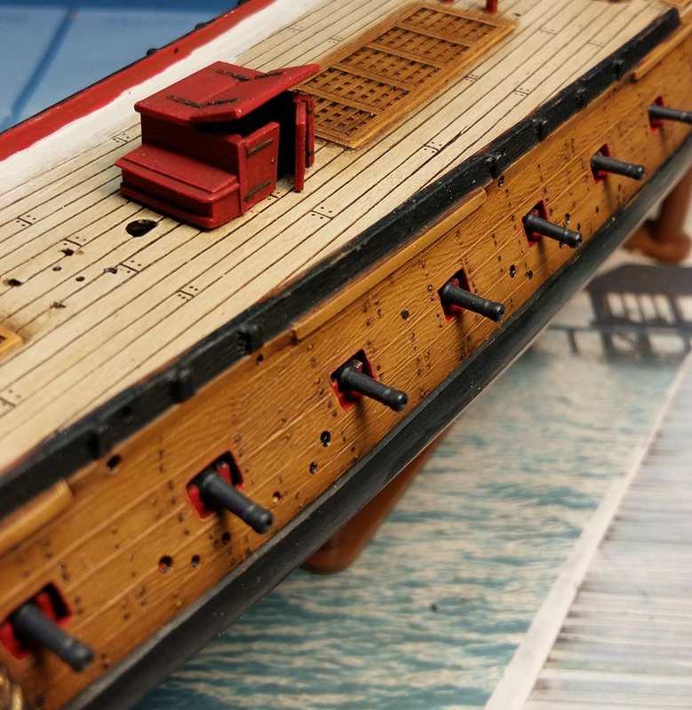

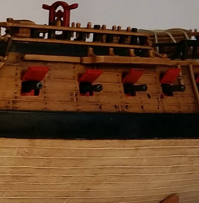

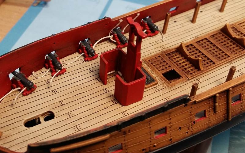

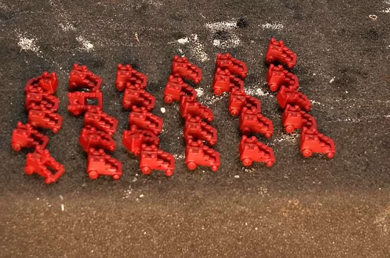

Als nächstes stand das fertigstellen der Kanonen an, samt der Platzierung auf dem Kanonendeck. Aus Zeitgründen habe ich auf eine komplette Kanonentakelung verzichtet.........:

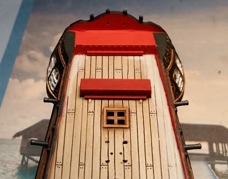

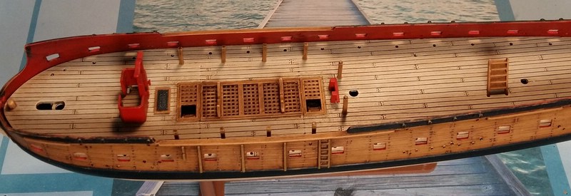

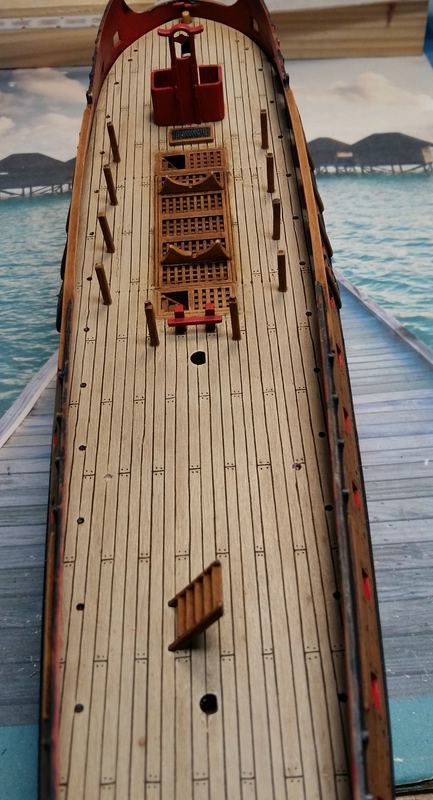

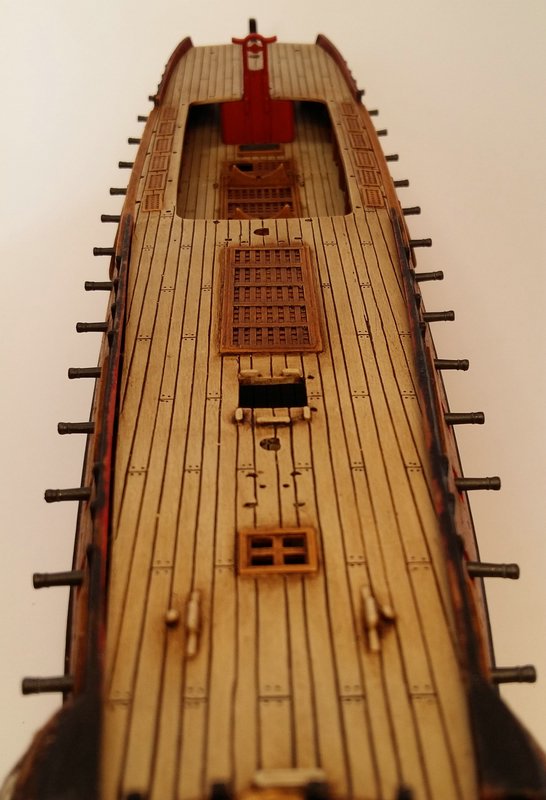

Dann war die Fertigstellung des Hauptdeck angesagt. Erst bemalen, dann Ölfarbe, alles gut trocknen lassen und Einbauen......:
Nächster Bauschritt ist das anbringen des Heckspiegel Ruder und die Bearbeitung der Decksaufbauten.

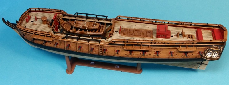

.......sechste Woche Wettbewerb.........

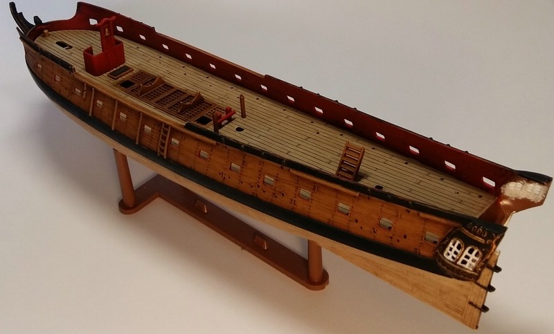

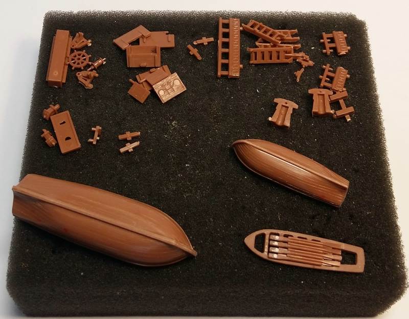

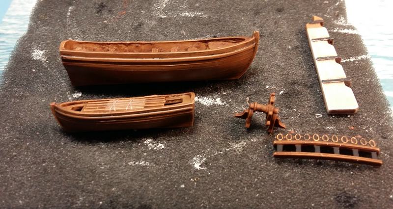

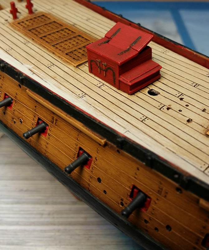

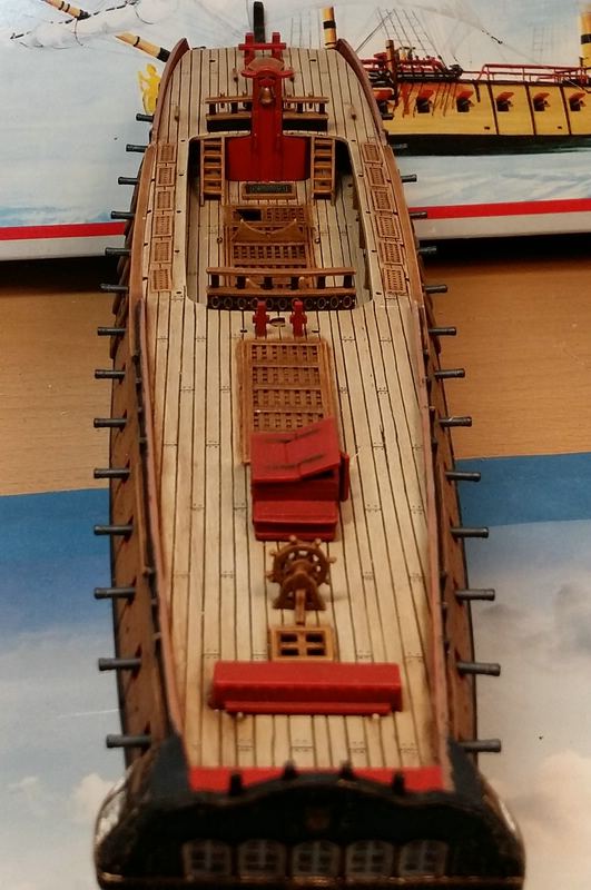

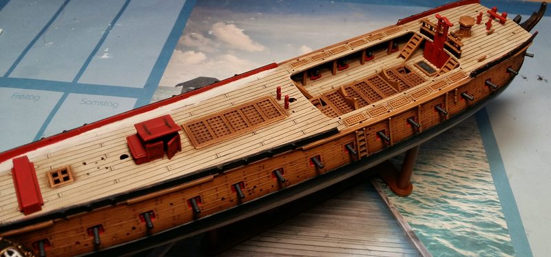

Die Fertigstellung und das platzieren der Decksaufbauten stand an, sowie das anbringen (ankleben) des Heckspiegels. Leider musste ich schon wieder feststellen, das nichts so richtig passen wollte und sehr viel Nacharbeiten erforderlich waren. riesige Lücken taten sich auf, die gespachtelt werden mussten...... vor allem im Bereich des Heck.
Auf dem folgenden Foto sieht man die hellen Stellen auf dem Deck und dem Rot am Abschluss zum Heckspiegel die noch weiter nachgearbeitet werden müssen.....:
.....es wurden schon einige Decksaufbauten platziert.....:
.....hier schon fertige Teile, die noch platziert werden müssen.....:
Als nächstes müssen nun Rehlingteile und Teile des Bugschots geputzt, entgratet und bemalt werden. Auch bei diesen Teile passt nicht viel, viel Grad und Auswurfmarken müssen bearbeitet werden. Die letzten beiden Fotos zeigen eine Rehling mit derben Grat und ein Rüstbrett mit Auswurfmarken. Außerdem muss ich die "Lücken" für die Bausatzwanten schließen.......:

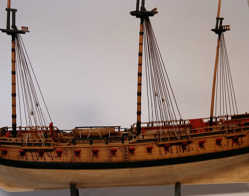

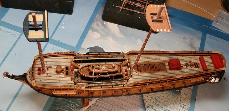

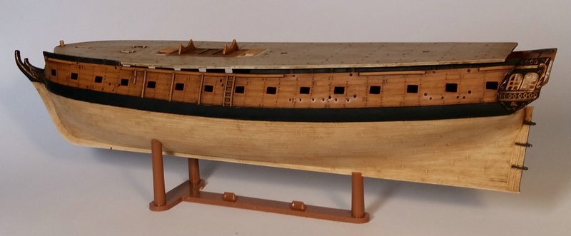

Tja....... zur Zeit komme ich nur sehr langsam vorran, so das bei mir die Zweifel wachsen, rechtzeitig fertig zu werden. Die Teile, an denen ich zur Zeit sitze erfordern sehr viel Zeit was das entfernen von Grad und Auswurfmarken betrifft. Daher sind die Teile ( vorderes Schott, Rehling und Rüstbretter) noch immer nicht fertig. Die ersten Farbschichten haben sie allerdings mittlerweile erhalten. Es wird aber trotzdem noch eine Woche dauern bis ich diese besagten Teile verbauen kann. So sieht´s aus......:
Die Restlichen Decksaufbauten sind mittlerweile verbaut und das Modell stellt sich so da........:
Als nächstes stehen arbeiten an der Galion an und der Spriet muss geputzt entgratet und wie alle anderen Teile bemalt werden......:

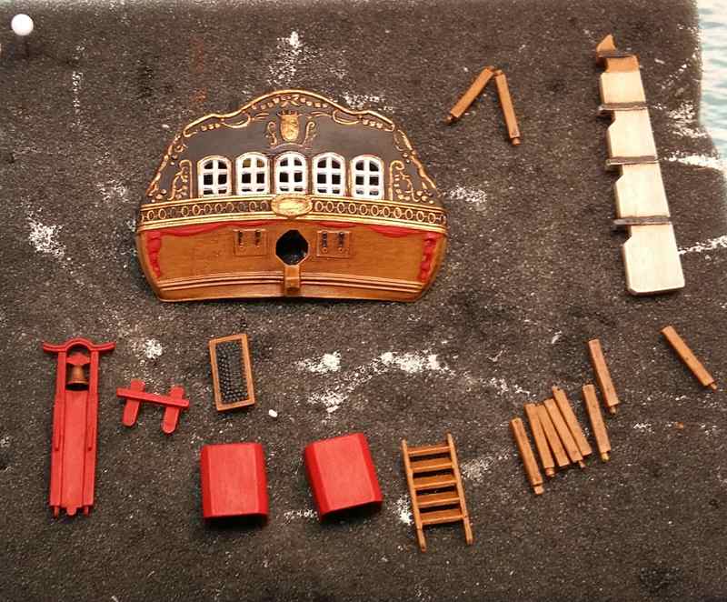

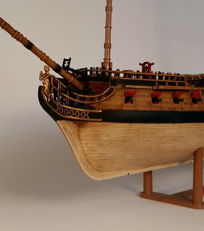

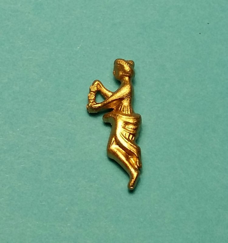

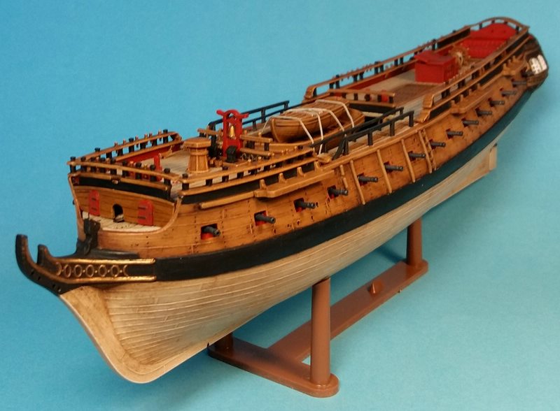

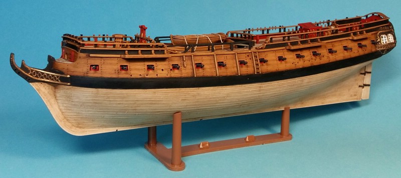

Weiter ging es mit den Rehling- Bugschottteilen und Rüstbrettern. Mittlerweile sind alle Teil fertig bemalt und müssen durchtrocknen. Morgen erhalten sie ihr Finish mit Ölfarbe. Danach müssen die Teile wieder gut durchtrocknen, bevor ich sie verbauen kann..... was zum ende der Woche geschehen wird.........:

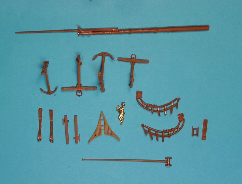

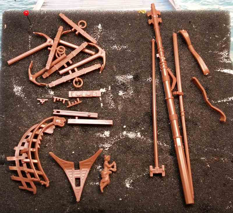

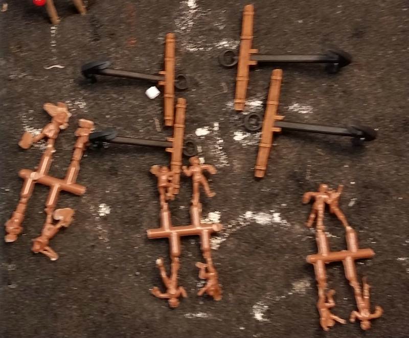

Dann habe ich mit Bauteilen der Galion, den Ankern und dem Spriet angefangen, die erst mal allesamt geputzt, entgratet, gespachtelt und geschliffen werden mussten. Besonderes Augenmerk galt dem Galionsgräting, das ich so im Originalen nicht belassen wollte. Hier verschiedenen Arbeitsschritte hintereinander ohne Worte......:

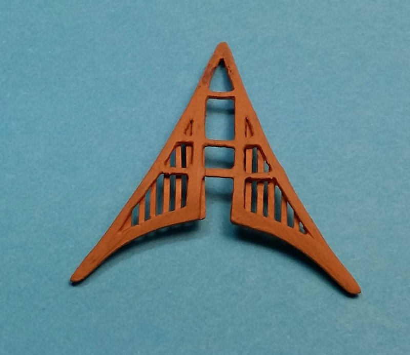

Auch die Galionsfigur hat eine erste Schicht Farbe bekommen....:
.....und hier alle Teile der Galion und andere im Überblick.......:

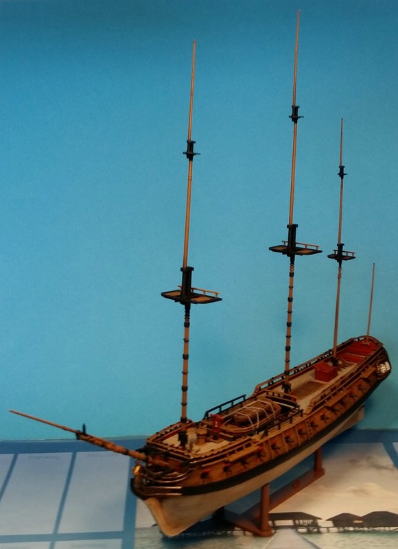

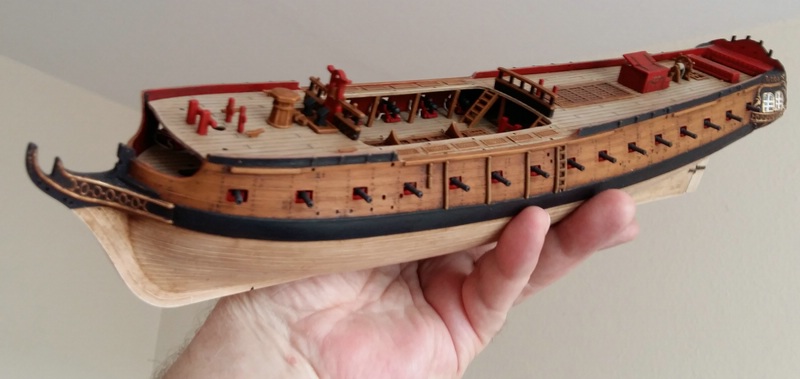

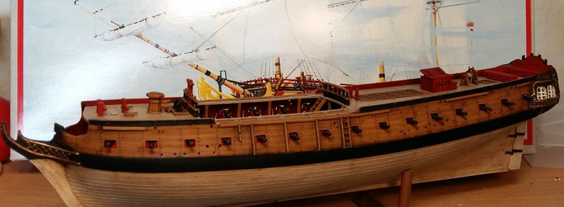

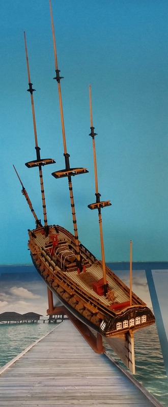

Zum Schluß noch mal das Modell, das ich mir auf die Hand gelegt habe, damit man die ungefähre Größe des Modells erahnen kann.....:

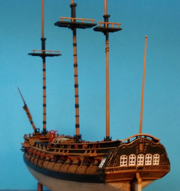

.........neunte Woche Wettbewerb......

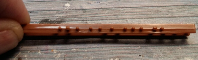

Die Vorbereiteten Rehlingteile und das andere.... Gelumpe
habe ich mit Ölfarbe bemalt und trocknen lassen. Nach dem trocknen habe ich das Zeuges verbaut und.......
die Rehlingteile passten gar nicht. Auch das kleine Deck und das Bugschott hingen zu tief im Modell und mussten angepasst werden. Nach dem anpassen taten sich ....Abgründe..... äääääh Lücken auf, die ich jetzt bzw. in der kommenden Woche Nacharbeiten muss.
Irgendwie habe ich mittlerweile mehr Nacharbeiten als anderes zu tun.....
Bevor ich hier weiter rumheule, der aktuelle Stand der Dinge......:

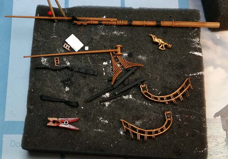

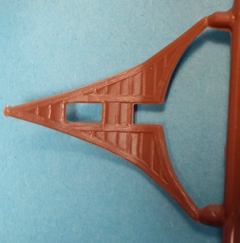

Weiterhin habe ich an den Teilen der Galion gearbeitet (entgraten, bemalen). Derzeit trocknen die Teile und warten auf die Behandlung mit Ölfarbe......:

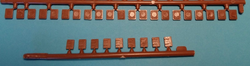

In Vorbereitung....... die Stückpfortendeckel. Auch hier sind massive Vorbereitungsarbeiten erforderlich. Schleifen bis der Arzt kommt...... seht selbst.......:

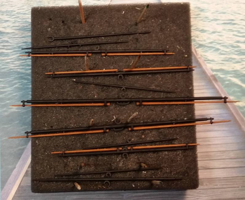

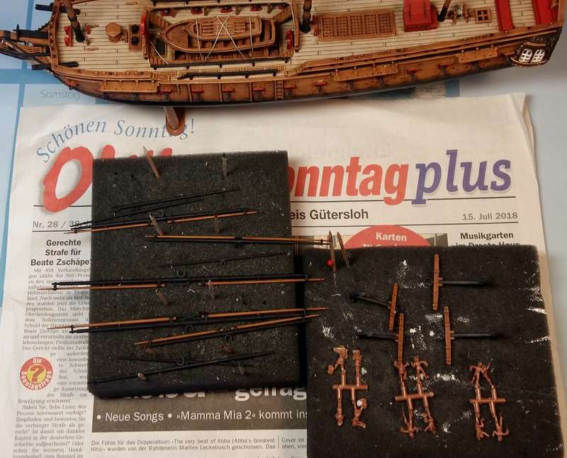

Auch in Vorbereitung..... die Masten und Rahen.... bei denen ich auch entgraten kann, bis ich blöd werde (bin ich schon
). Der Grad kommt wahrscheinlich so Zustande, weil die Formen nicht richtig aufeinander lagen und deswegen nicht nur Grad zu sehen ist, sondern ein richtig heftiger Versatz. Hier muss ich aufpassen, das ich keine Ovalen Masten bekomme.....:

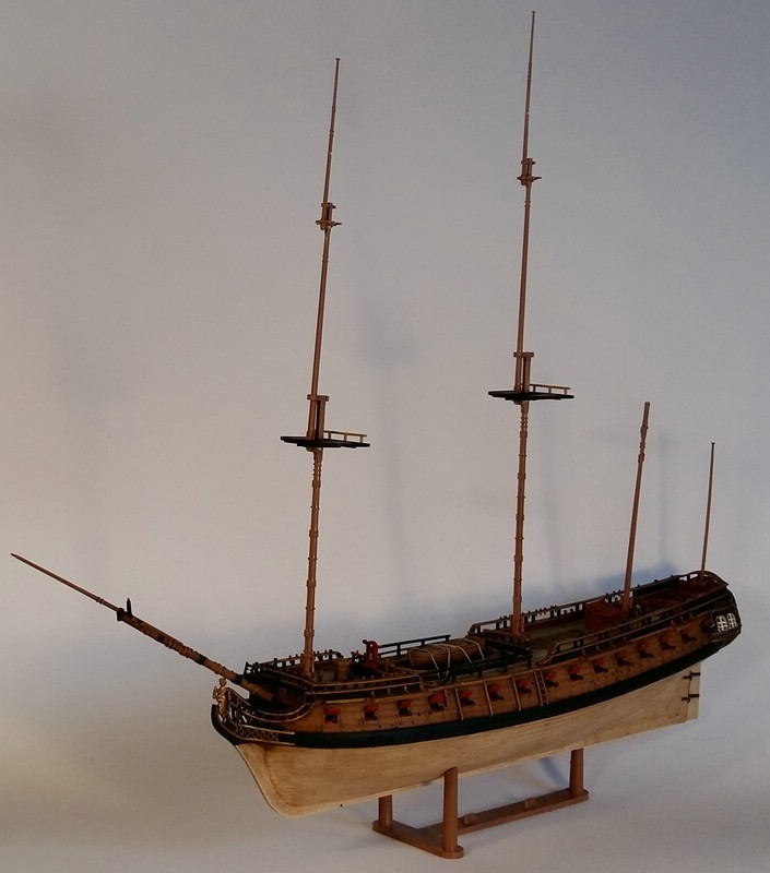

.......zehnte Woche Wettbewerb..........
Baustellen......

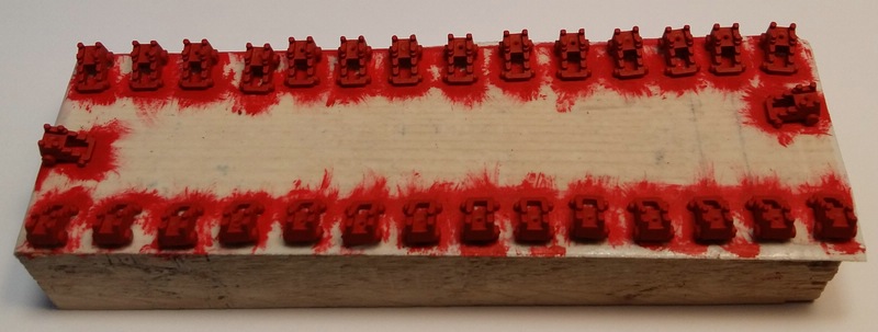

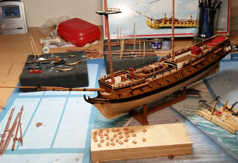

Viel habe ich die letzte Woche nicht auf die Reihe bekommen....... hier was und da was und dort was gedengelt.

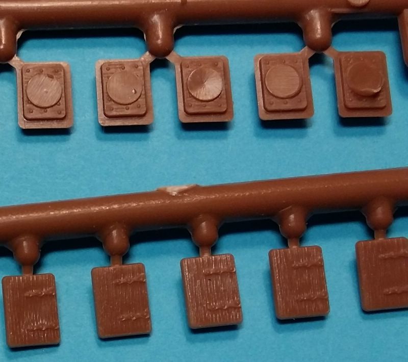

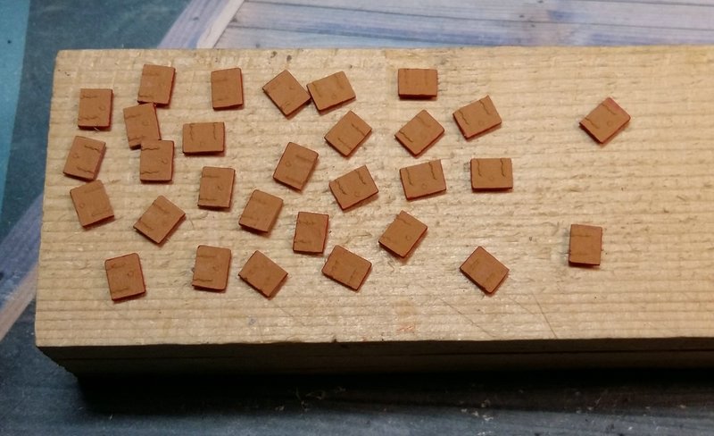

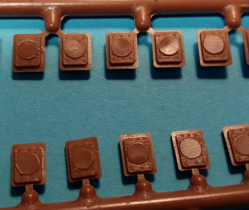

Die Stückpfortendeckel sind auf Vorderseite und Rückseite (Sand und Rot) bemalt, nur die Scharnierbänder müssen noch bemalt werden....:

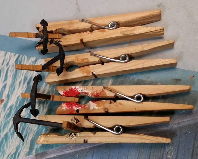

.....auch die Anker sind soweit bemalt..... aber auch hier fehlen noch die Bänder......:

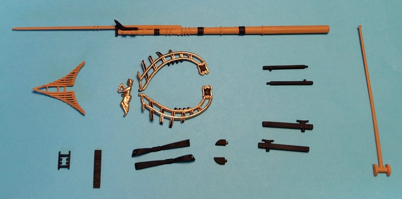

......die Teile für die Galion und der Spriet sind mit Ölfarbe behandelt worden und trocknen vor sich hin........:

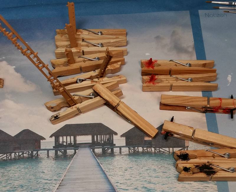

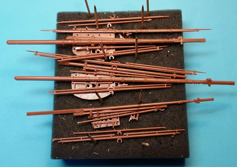

....erste Arbeiten an den Masten wurden erledigt....(schleifen, entgraten, passend machen). Besonderes Augenmerk galt den Marsen. Erst so...... Auswurfmarken weg schmirgeln...:

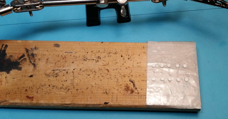

.......dann mit Dremel dies hier.....:

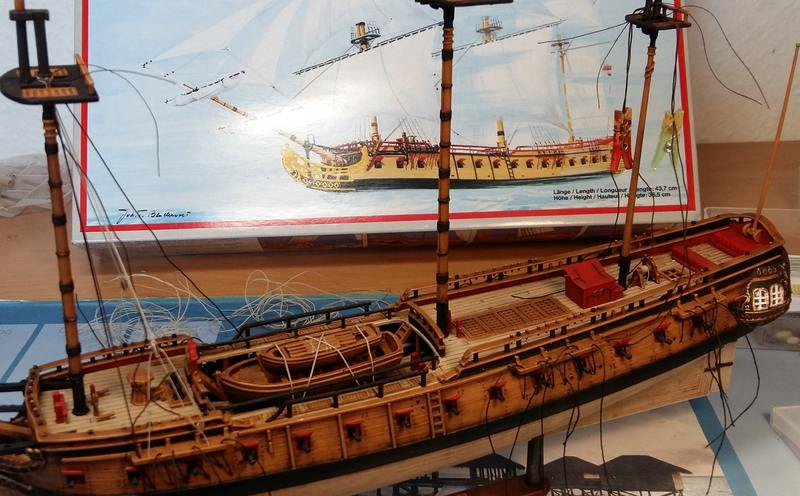

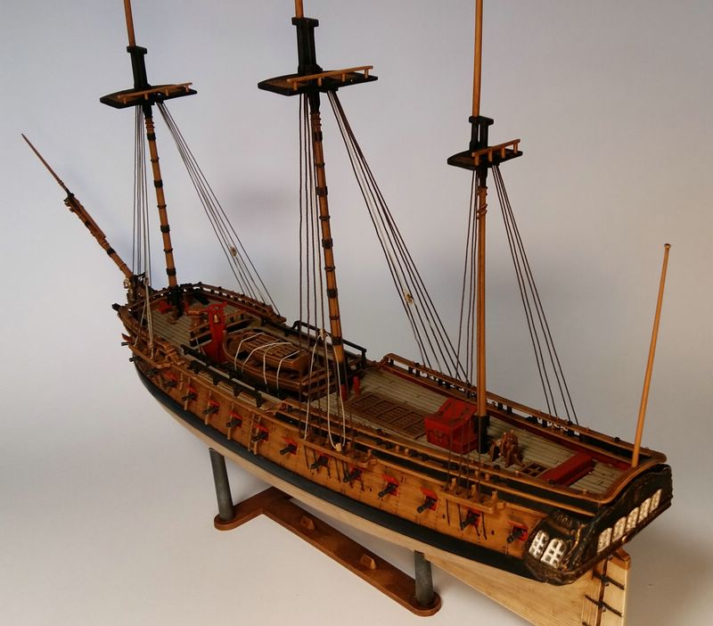

.....Passprobe am Modell. Beim Großmast sieht man noch die gespachtelten Stellen an der Mars. Auch an der Rehling vom Schiff musste Nachgearbeitet werden..... sieht man an den hellen Stellen......:
Zum Schluss für heute........Arbeitsplatz........:

.....elfte Woche Wettbewerb........
Die Fußball WM hat mich voll im Griff. So hätte ich beinahe vergessen, hier ein Update zu schreiben.
Die Galion ist fertig montiert.... was recht Fix ging, da alle Teile fertig bemalt und geöldrakt waren. Aber.... zufrieden bin ich nicht. Ich musste viel tricksen und.... ja.... auch pfuschen um die Galion zusammen zu bekommen. Normalerweise hätte ich die gesamte Galion neu aufbauen müssen mit Plastiksheet.... wozu mir aber die Zeit fehlt.
So siehts aus.....:
Auch die Stückpfortendeckel sind fertig geworden und konnten verbaut werden. Noch überlege ich, ob ich die Reeps für die Stückpfortendecken faken soll........ mal sehen und in mich gehen
Tja..... die Masten....... Fock- und Großmast sind zusammen gebaut. Zur Zeit bin ich noch mit dem Besan zugange. Dann das übliche Prozedere..... bemalen....Ölfarbe....einbauen.
als abschließendes Foto zeigt den Gesamtzustand. Die Masten wurden nur eingesteckt und nicht ausgerichtet. Guckst du.....:
Ich hoffe, das ich in dieser Woche die Masten fertig bekomme. Dann ist für mich "Halbzeit" und ich mache wieder ein Foto mit Zeitung. Das setzen der Takellage, das Fertigen der Segel und Flaggen dauert ebenso lange, wie das zusammen bauen des Modells.

.......in welcher Wettbewerbswoche bin ich jetzt eigentlich????
Tja..... auf Grund verschiedener Schwierigkeiten und auch Frust, habe ich mir eine Modellbaupause verordnet..... die länger dauerte als ursprünglich gedacht.
Das Problem....... eine Fertigstellung zum Termin ist tatsächlich in weite Ferne gerückt. Zu machen .... wenn wie mal geplant...... wäre das gesamte Rigg (laufendes Gut und stehendes Gut), Segel- und Flaggenherstellung, Diorama bauen, und Mannschaft bemalen. Das wird nicht klappen, denn ich habe aus meiner Sicht gerade die Halbzeit erreicht. Alle zu machenden arbeiten dauern in etwa genau so lang, wie der bau des Schiffs bis jetzt.
aber man wird sehen.
Jetzt zu meinen "Halbzeit Fotos mit Zeitung.........:
Die Masten und Rahen sind bemalt, die Masten eingebaut. Fotos der noch zu ver- und bearbeiten Teile, so wie der Bauzustand des Modell......:
Ab dieser Woche beginne ich also mit dem Rigg..... bzw. mit dem stehenden Gut. Als erstes werden die unteren Wanten gesetzt.... was sich bestimmt länger ziehen wird.
Fortsetzung folgt...........

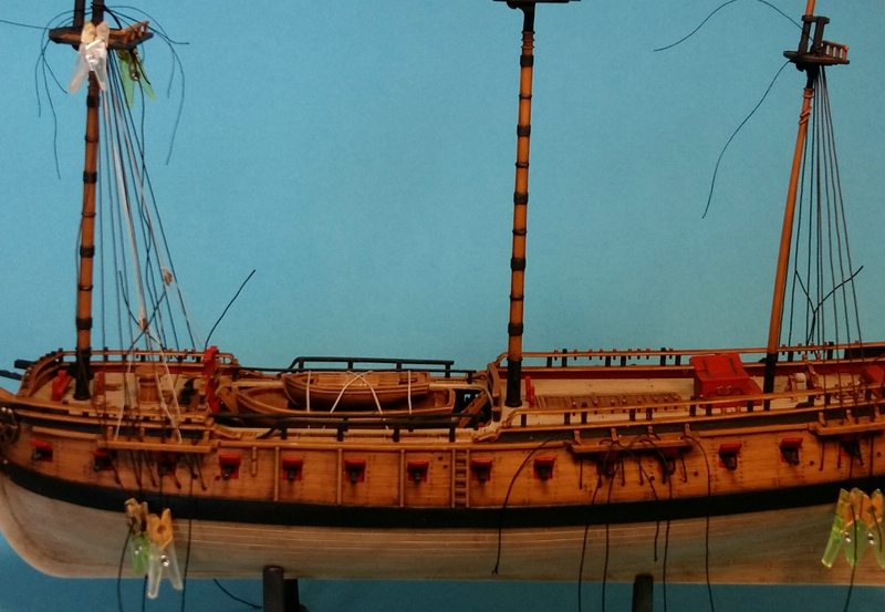

Mittlerweile habe ich mit dem stehenden Gut angefangen. Am Fockmast habe ich erst das Seitentakel gesetzt und bin jetzt dabei, die Wanten zu setzen. Am Besan sind die Wanten schon dran. Als nächstes kommt das Seitentakel und die Wanten an den Großmast. Danach müssen die Jungfernfakes gemacht werden.
Zum takeln nehme ich das Hochwertige garn von Morope.......:
...... erst mal Seitentakel am Fockmast.......:
.... dann die Wanten. So sieht das Modell derzeit aus........:

.......weiter geht´s........
Mittlerweile sind die Wanten dran.... was eine frickelarbeit war. Vorsichtig spannen, um die Masten nicht zu verziehen.
So sieht´s aus........:
Bevor ich jetzt die Jungfern-Fakes und die Webeleinen fertige bzw. anbringe, müssen das Wasserstag und die unteren Stage gemacht werde......( weil ich so besser dran komme, als wenn die Webeleinen schon gespannt wären).
