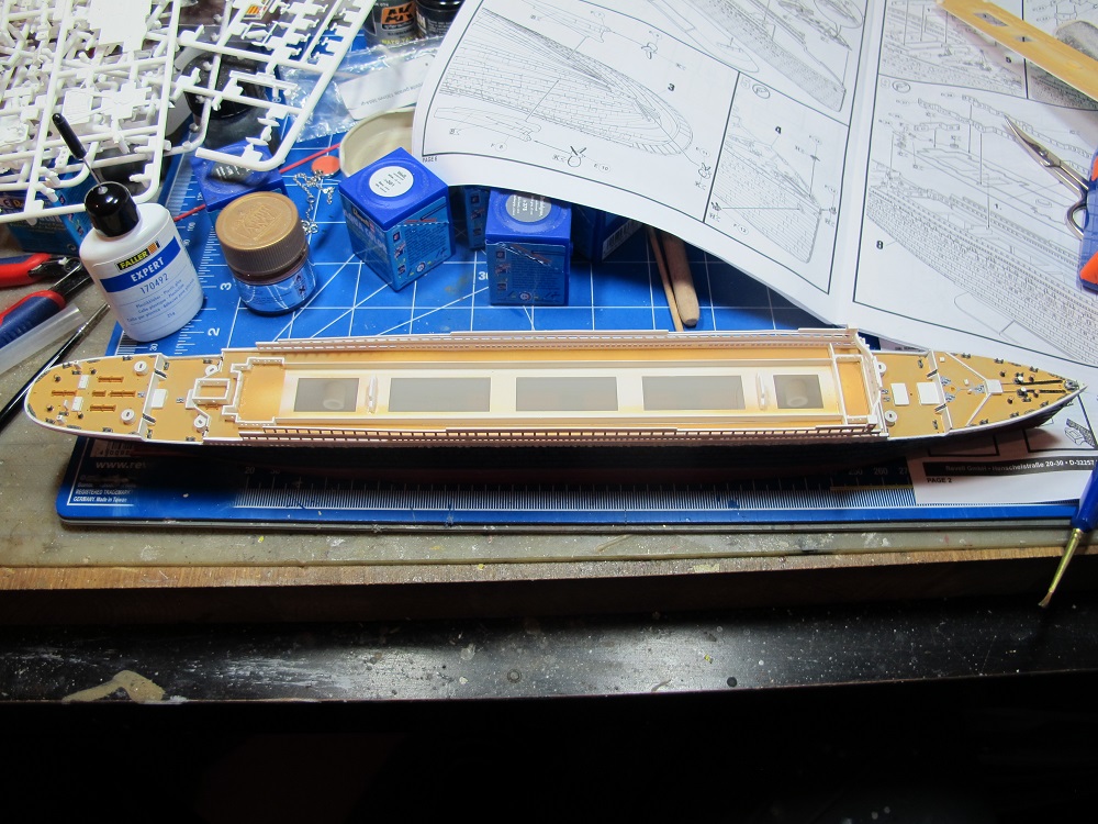

Die ersten Baustufen sind relativ einfach.

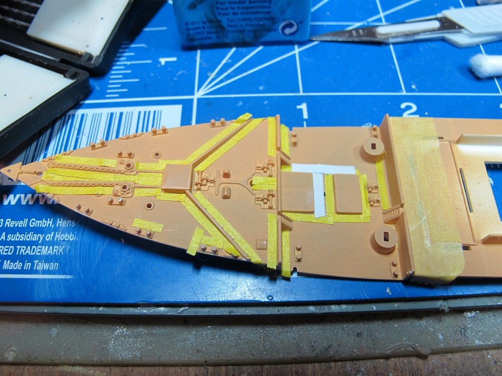

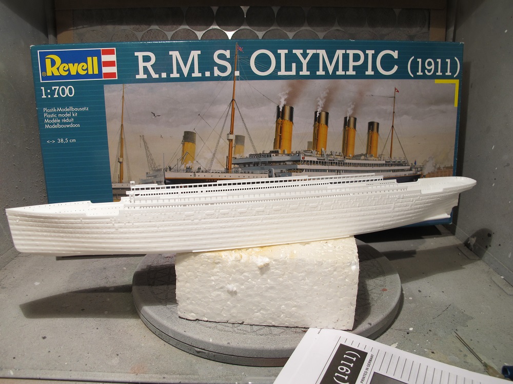

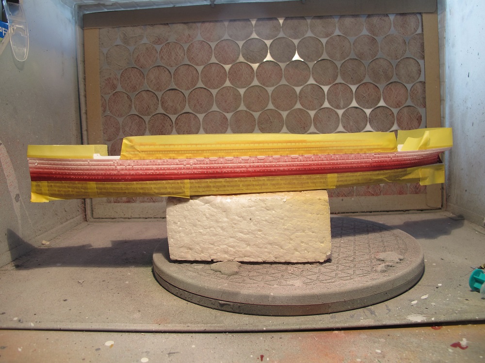

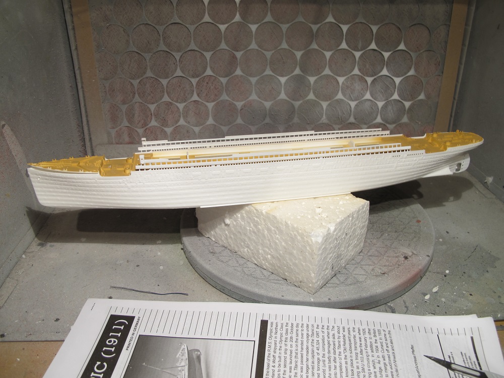

Ein bisschen tricky ist das Maskieren des Wasserpasses, da der Rumpf durch die recht groß dargestellten Platten sehr uneben ist und unten am Bug über eine Beule verfügt. Es empfiehlt sich, beim markieren des Wasserpasses etwas unter dem Rumpf zu befestigen, damit dieser eben aufliegt.
Mit ein bisschen ausbessern war es aber dann auch für mich ok.

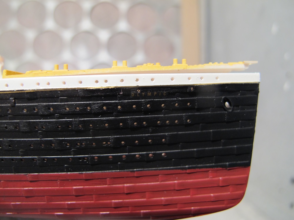

Ebenfalls einfach, aber auch eine Aufgabe für jemanden, der etwas ganz schlimmes angestellt hat, gestaltet sich das Aufbohren der Bullaugen. Ich hab es nicht nachgezählt. Aber es waren viele. Sieht aber besser aus. Find ich.

Ich hatte noch gar nicht mitgeschnitten, dass es die Olympic auch als Bausatz gibt! Hast Du die Bullaugen vor oder nach dem Lackieren aufgebohrt?

kurze Info für Euch: Die Bullaugen habe ich vor dem Lackieren aufgebohrt. Schlimm. Da wirste bekloppt. Aber es sieht tatsächlich besser aus. Ich dachte schon daran, von innen Alufolie gegenzukleben, um eine Reflexion zu erzeugen. Macht das Sinn?

Okay..... ob das mit der Alufolie hinterkleben sinn macht, kann ich nicht beurteilen. Müsste man sehen..... Alternativ würde ich dir den Einsatz von "Crystal Clear" empfehlen. Kam bei mir bei der La Sirene zum Einsatz....... (guckst du Baubericht La Sirene Seite 7 ab Post 102). Habe ich aber auch schon bei Bullaugen im Einsatz gesehen. Leider habe ich dazu aber kein Bild.

 Dachte ich schon. Verrückter wäre gewesen, die nach dem Lackieren auf zu bohren. Denn dann kommt der Spaß dazu, die Bohrlöcher wieder die Farbe nachzubessern :?

Diwo58 hat geschrieben: Alternativ würde ich dir den Einsatz von "Crystal Clear" empfehlen.
Hai Dirk,
vielen Dank für den Tipp. Das liegt bei mir zu Hause schon rum und wartet auf seinen ersten Einsatz. Eigentlich wollte ich das schon bei der EdForceOne ausprobieren, da der Flieger auch keine "Scheiben" hatte. Vielleicht mach ich auch beides. Steuerbord mit Crystal Clear und Backboard mit Alufolie.
Hattest Du das "Loch" mit MaskingTape abgedichtet oder freihand aufgefüllt?

.....mit dem "MaskingTape" wäre ich vorsichtig, wenn du Pech hast ziehst du alles wieder raus......(ist mir schon mal passiert) Ich habe das "Freihand" gemacht. Mit einem Zahnstocher ein bisschen aufgenommen und entsprechend verteilt. Bei den kleinen Bohrungen sollte das eigentlich Problemlos funktionieren....... aber eben "Strafarbeit" bei so vielen Bullaugen. :mrgreen:
Wenn du irgendwo eine Polyplatte oder sonstige Plastikreste hast, mach vorsichtshalber ein paar Versuche.... ´n paar Löcher bohren und das Krystal Klear rein..... dann siehst du, wie es sich verhält und im durchgetrockneten Zustand aussieht.

also der erste Versuch mit CC von außen war eher geht so. Jetzt mach ich noch einen Versuch von innen. Wenn das einfacher zu handhaben ist, werde ich den Weg gehen. Falls nicht, lass ich es, weil es eine Drecksarbeit bin. Ich bin erst auf der untersten Stufe auf dem Weg zum Zen-Meister. Und habe heute mit dem Maskieren des Kleinkrams angefangen. Mann, Mann, Mann..

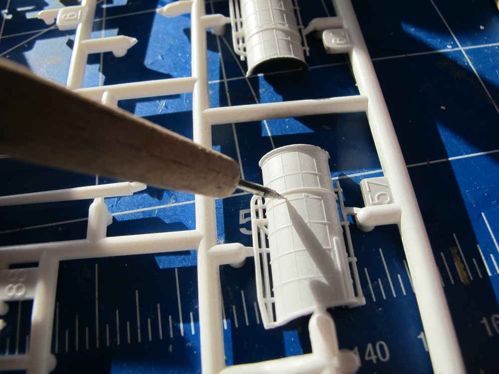

Weiter ging es mit der Detailbeamalung des ersten Decks (Bilder hiervon gibt es später). Darüber hinaus habe ich schon die ganzen Decksteile in weiß seidenmatt lackiert. Auch nicht wirklich spannend. Deshalb gibt es hier noch einen kleinen Tipp, um den Startpunkt für das Bohren von Löchern zu setzen. Ich arbeite hier mit einer Anreißnadel aus dem Künstlerbedarf, mit der man das "Startloch" gut setzen kann:

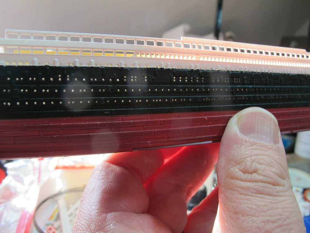

Und hier nochmal ein Bild der aufgebohrten Bullaugen im Sonnenschein:

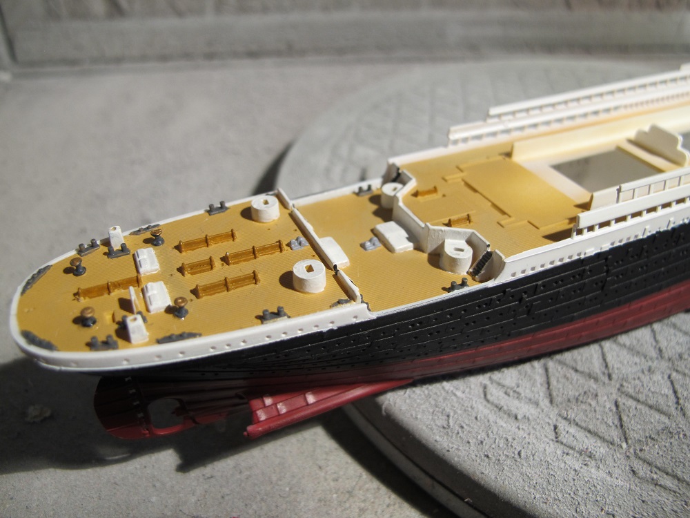

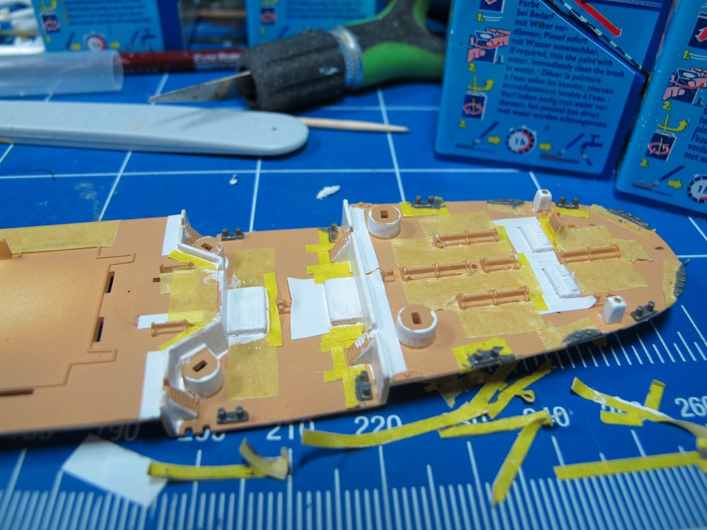

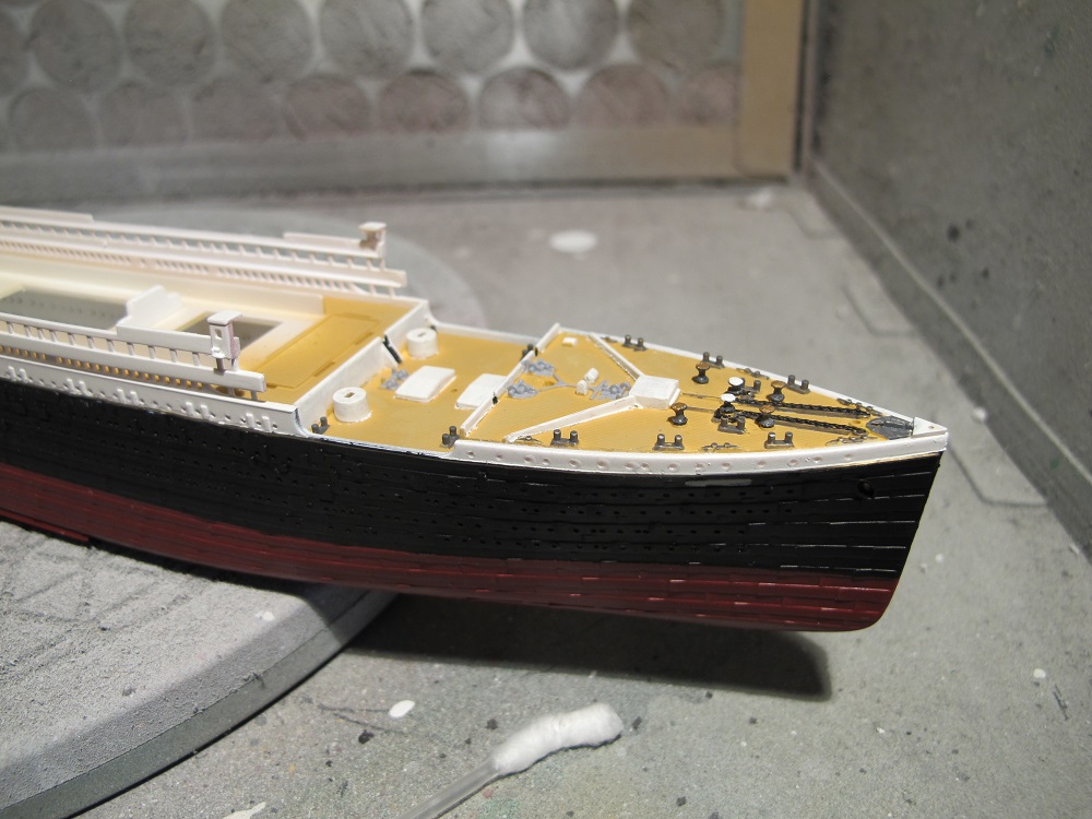

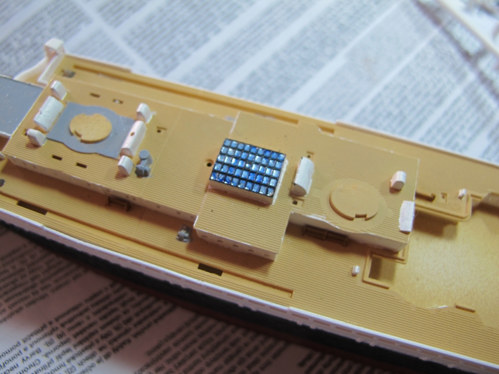

Weiter ging es mit meiner Ausbildung zum Zen-Modellbauer. An Bug und Heck wurde der Kleinkram bemalt. Von Hand. Dank einer sehr schönen Tischlupe, die mir die beste Ehefrau von allen zu einem Weihnachtsfest schenkte, kam ich damit ganz gut zurecht.

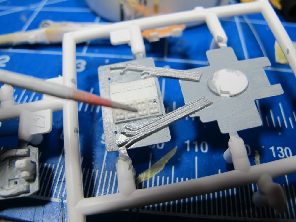

Somit konnte das erste Deck eingezogen werden. Die Teile für die Deckaufbauten habe ich am Spritzling lackiert. Weiß auf weiß. Aber was tut man nicht alles. Ich bin sehr angetan von der Passgenauigkeit der Bauteile. Da passt eins ins andere.
Somit konnte ich auch das nächste Deck gleich mit einbauen.

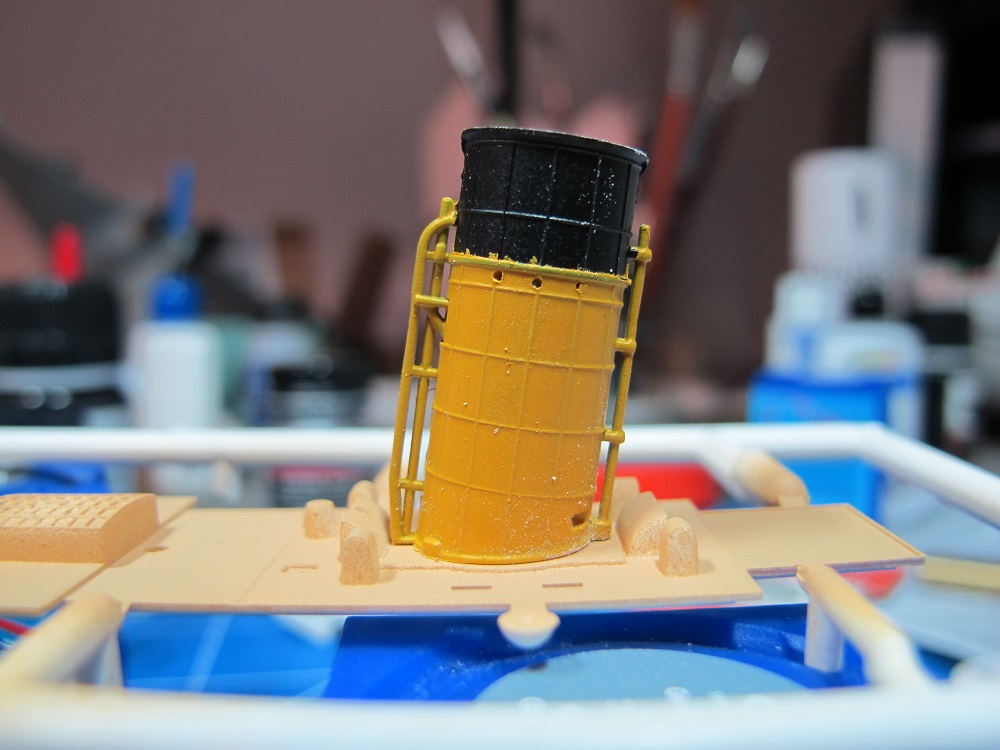

An dieser Stelle noch ein Tipp für den Modellbaueinsteiger. Gelegentlich kommt es vor, dass man Farben mischen muss. In diesem Fall eine Art "Gelb" für die Schornsteine bestehend aus 90 % Lufthansa Gelb 310 seidenmatt und 10 % Ocker 88 matt. Ich empfehle für das Mischen Einwegspritzen aus der Apotheke (die müssen ja auch von was leben) oder aus diesem Internet. Die gibt es mit 2 und 5 ml Volumen. Das aufgedruckte Skala in 0,1 ml Schritten macht es einfach, die Farben in angegebenen Verhältnis zu mischen.
Allerdings war mir die gemischte Farbe noch zu gelb, so dass ich zu einem Mischungsverhältnis von 70:30 gekommen bin. Mit dem ersten Ergebnis bin ich so geht so zufrieden.

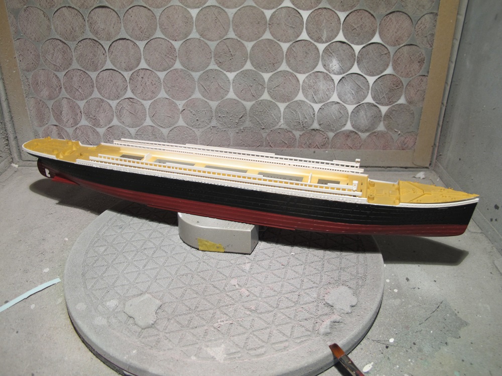

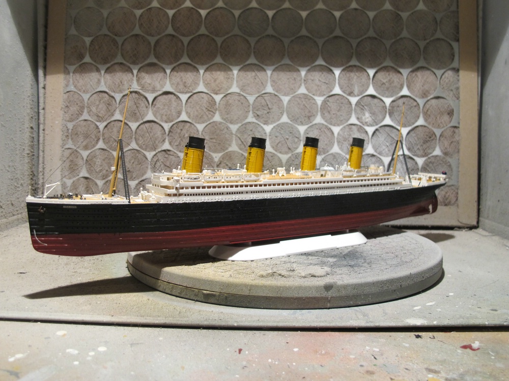

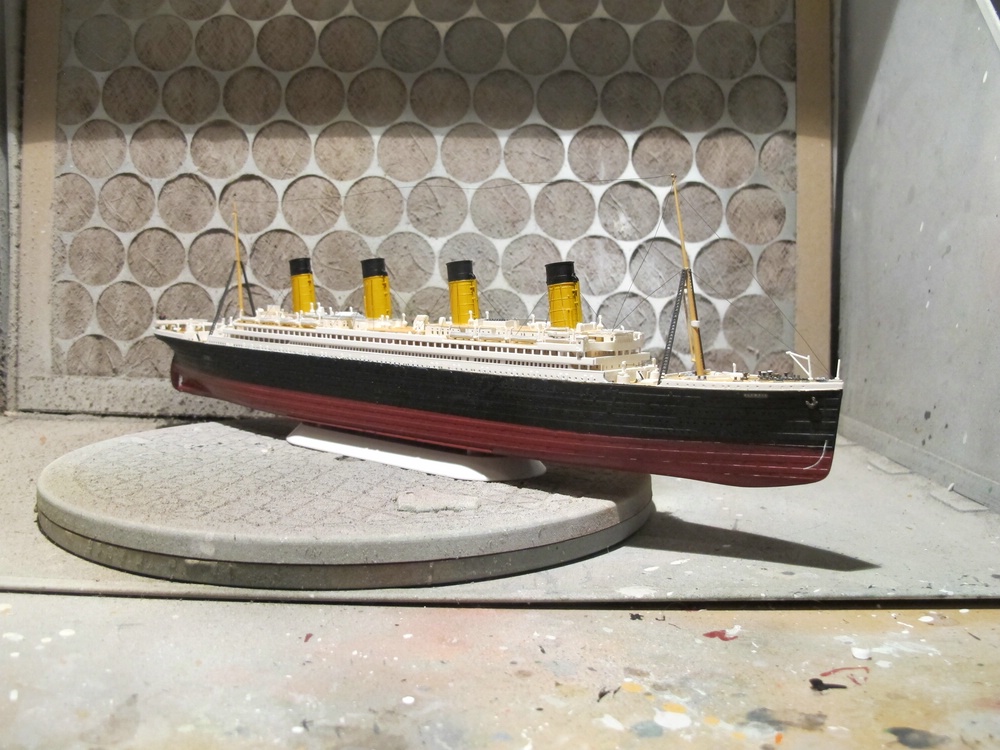

Zum Schluss habe ich noch das Oberdeck probehalber aufgesteckt. Es wird.
Allerdings werde ich an die Anker, die in Eisen 91 bemalt wurden, nochmal beigehen. Das sieht ja überhaupt nicht aus.

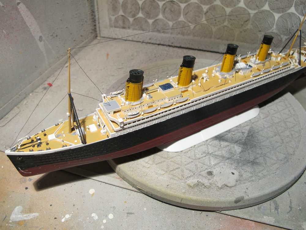

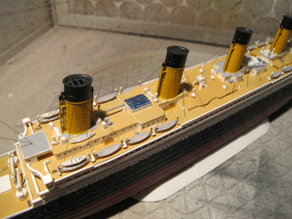

das lange Osterwochenende ermöglichte es mir, bei der Olympic weiterzumachen. Weiter ging es mit der Detailbemalung. Die Glasdächer bemalte ich mit einer Grundierung aus Chrome Silver von ModelMaster und Blau klar 752 von Revell. Die Rahmen wurden mit einem flachen Pinsel in Seidenmatt schwarz 302 nachgezogen.
Um die Bullaugen zu bemalen, benutze ich keinen Pinsel, sondern die Spitze eines Zahnstochers. Übergelaufene Farbe schabte ich im Nachgang mit einem Skalpell ab.

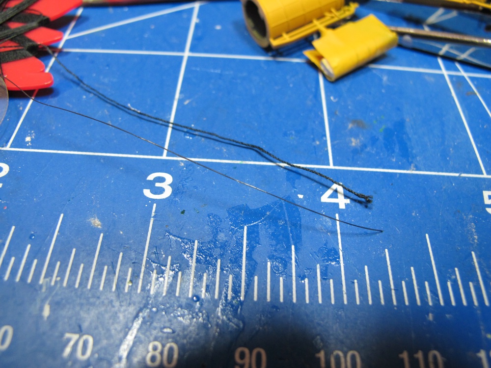

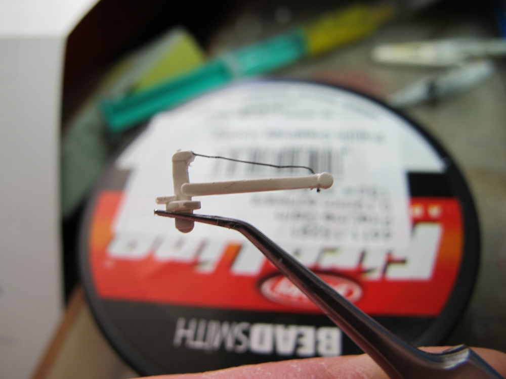

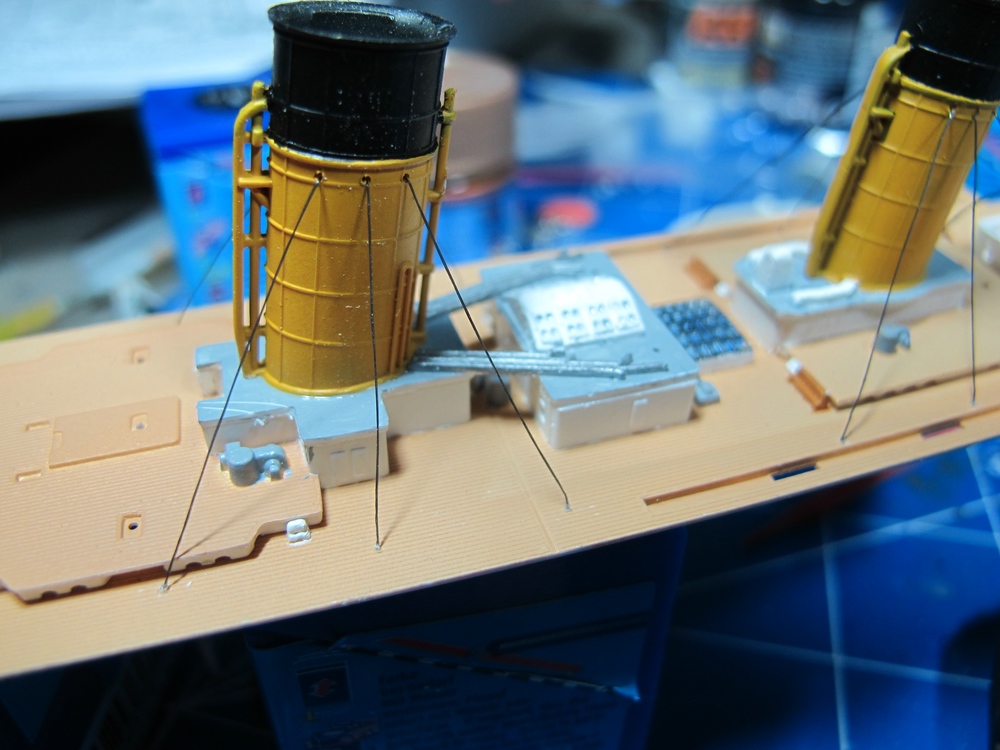

Für die Darstellung der Takelage an den Schornsteinen und den Masten liegt dem Bausatz ein schwarzer Faden bei. Dieser ist relativ dick und neigt dazu, sich aufzudrehen.
Ich benutze dafür FineLine Garn mit 0,12 mm Durchmesser aus dem Künstler- und Bastlerbedarf. Das erscheint mir auch im Größenverhältnis etwas realistischer.

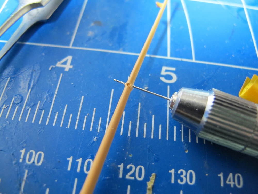

Für die diversen Löcher benutze ich einen 0,3 mm Bohrer nebst Handstück. Meiner ist von Tamiya. Mittlerweile gibt es die auch von Italeri und diversen anderen Herstellern.

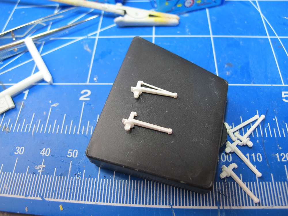

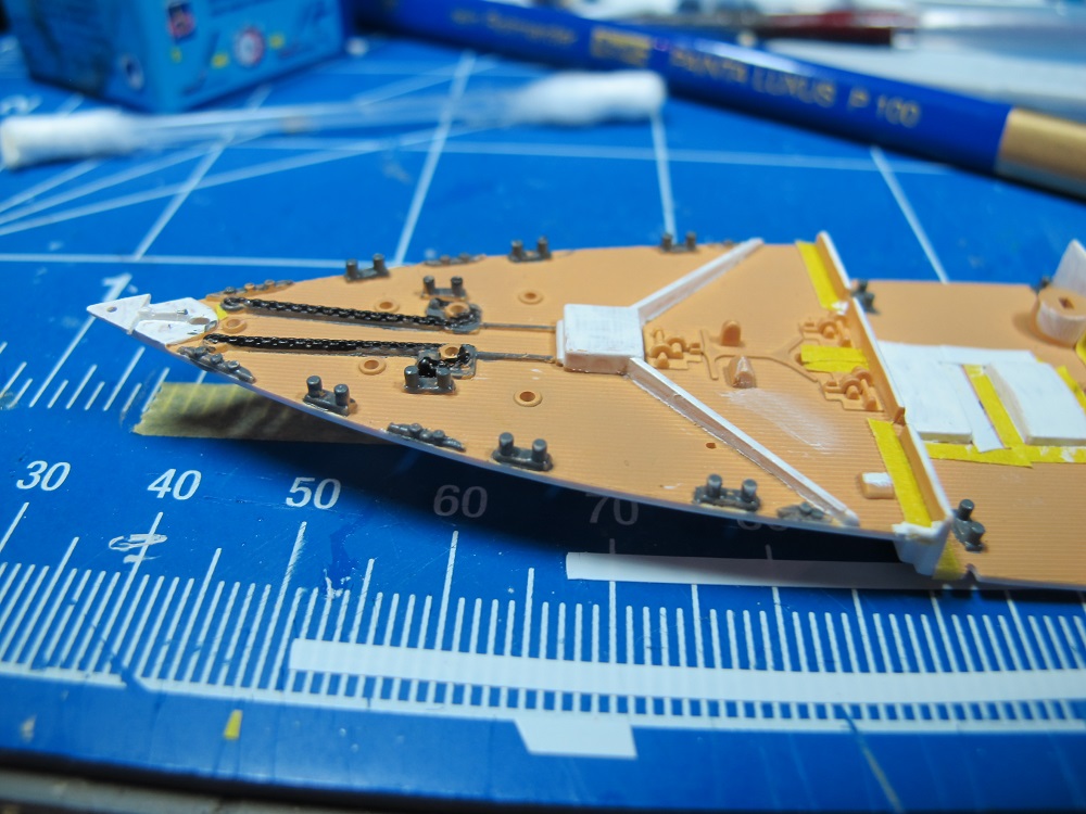

EInmal im Schwung kam mir die Idee, auch die Seile der Kräne durch echte Seile zu ersetzen. Hierzu knipste ich den oberen Plastikteil ab und bohrte am Ausleger und der Basis jeweils ein Loch.
Hierbei hilft es, den Bohrer auf den Ausleger zu legen und dann zu bohren, in dem man alles mit zwei Fingern festhält.
Mit dem Ergebnis bin ich ganz zufrieden:

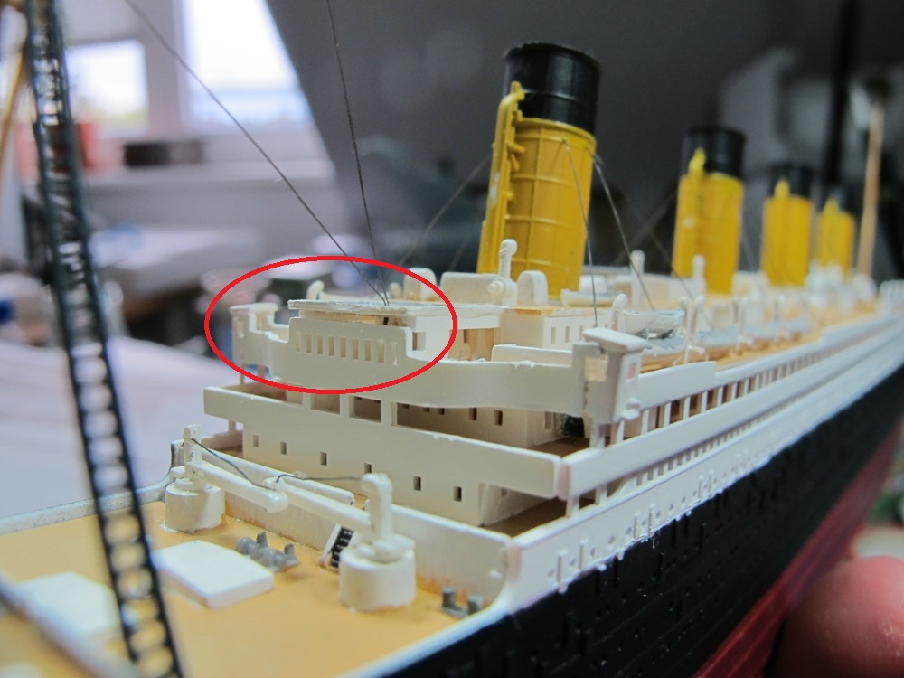

Hinsichtlich der Passgenauigkeit bin ich mit dem Bausatz sehr zufrieden, wie an anderer Stelle schon geschrieben. Nichtsdestotrotz passte das Deck des Fahrstands nicht ganz.
Um den Spalt zu schließen, hobelte ich einen 1 mm Plaste-Rundstab auf das passende Maß. Sitzt, wackelt und hat Luft:
Noch ein bisschen spachteln und schleifen, dann sieht auch das ganz ordentlich aus.
So weit, so gut. Ein paar Kleinigkeiten muss ich noch ausbessern, bevor ich die Entscheidung treffen muss, ob ich den beiliegenden Ständer benutze oder mein zweites Schiffsmodell ins Wasser setze wie bei meiner Enterprise
Deshalb sind die Schrauben auch noch nicht montiert, da die ggf. beim Einbau ins Wasser stören könnten.
