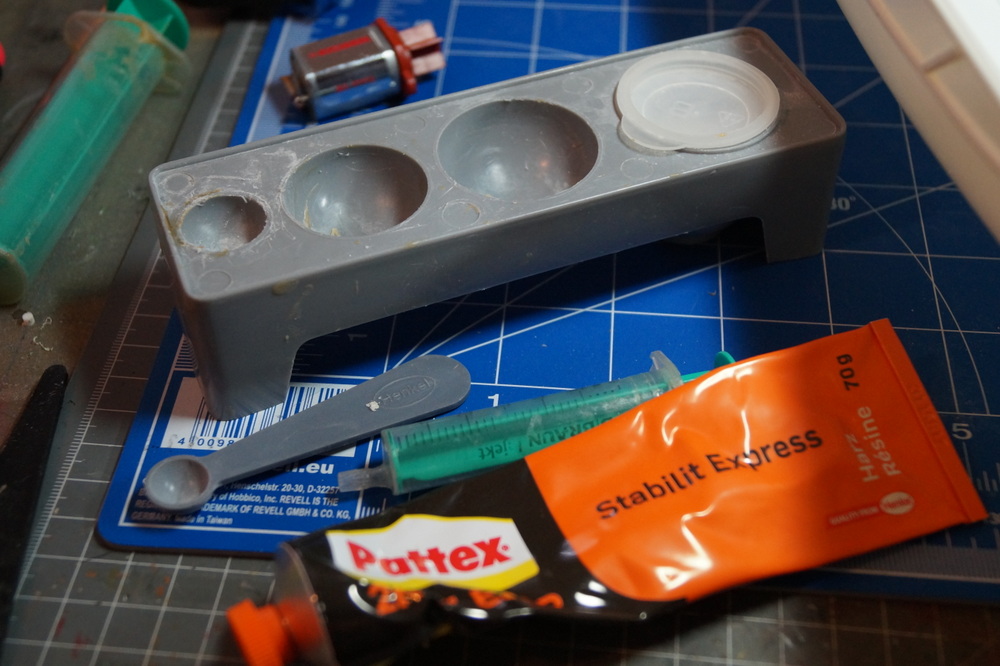

Zuladungstest
Ein wichtiger Aspekt für den RC-Ausbau ist die maximale Zuladung, die sich aus den Einbaukomponenten, den Aufbauten und im wesentlichen aus dem verwendeten Akku ergibt. Zur Feststellung des Zuladungsgewichts habe ich den Rumpf mit Panzertape abgedichtet und mit Tesa Krepp den Wasserpass markiert:
Abdichtung hinten
Abdichtung hinten
01 Dicht hinten.jpg (225.73 KiB) 24748 mal betrachtet

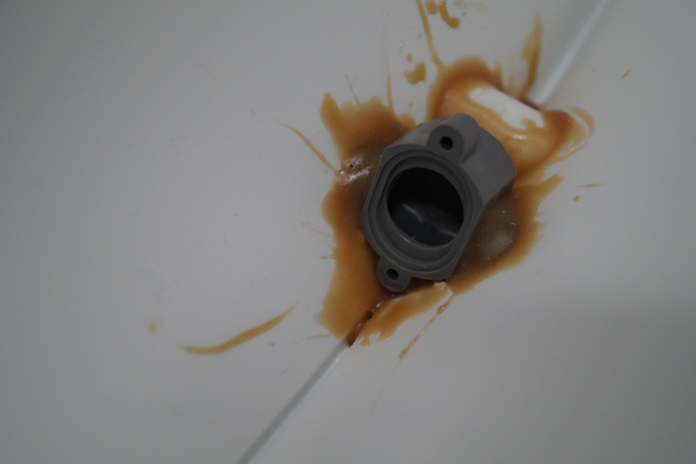

Dichtung Bug
Dichtung Bug
01 Dicht vorne.jpg (266.98 KiB) 24748 mal betrachtet

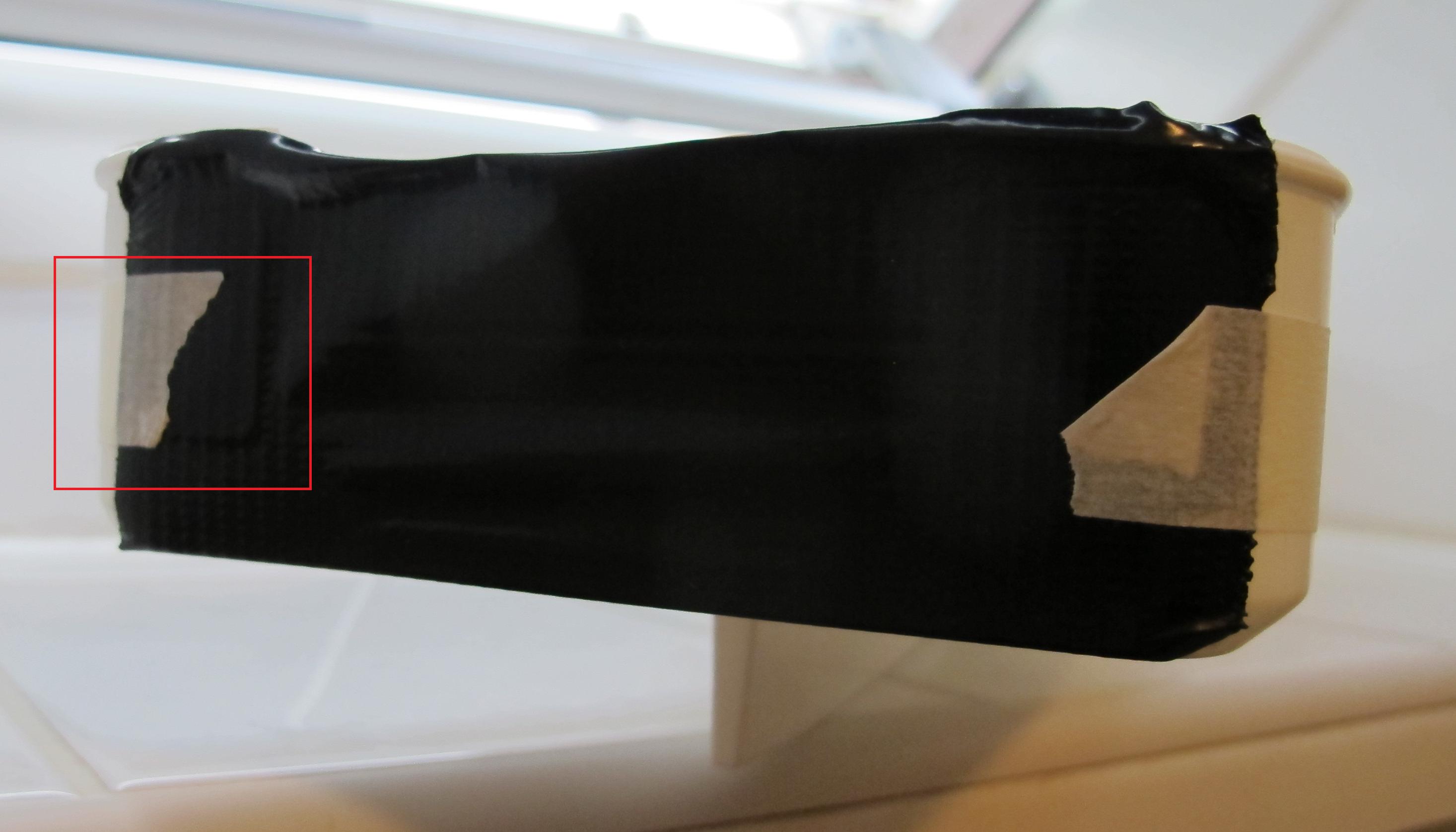

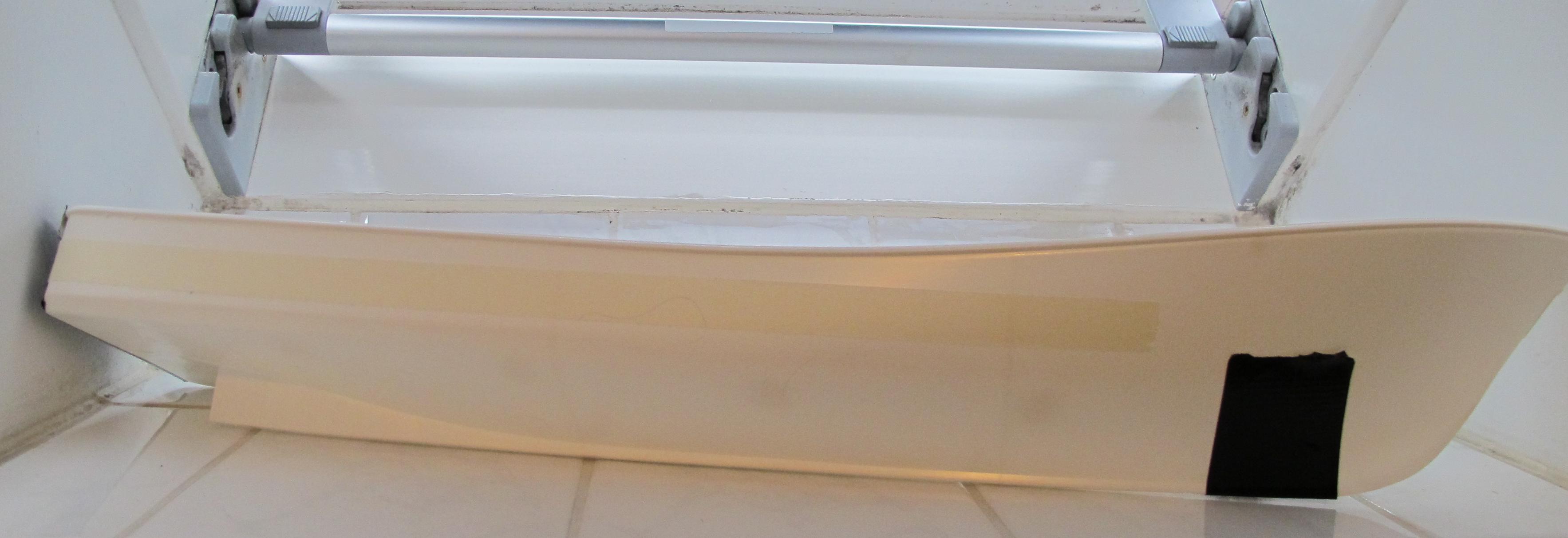

Das hielt für einen ersten Versuch und war mit wenig Aufwand verbunden. Dann wurde Wasser eingelassen und mit der Zuladung begonnen:
Zuladung
Zuladung
02 Zuladung.jpg (284.35 KiB) 24748 mal betrachtet

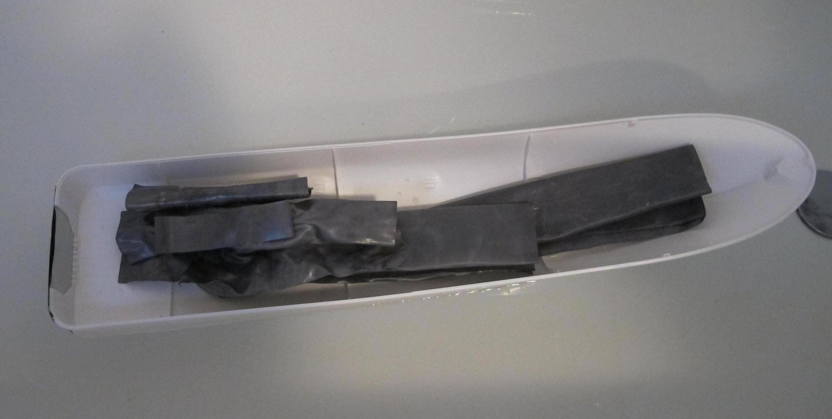

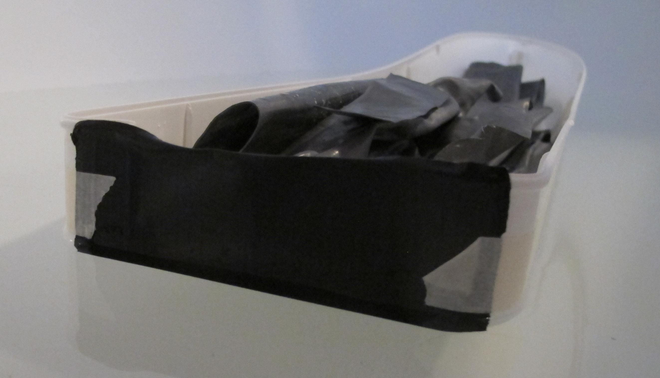

Für den Ballast habe ich Bleifolie aus dem Künstlerbedarf genommen. Auf Referenzfotos habe ich die ungefähre Position für das Eintauchen des Rumpfes ins Wasser übertragen:
Test
Test
02 Zuladung Wasserlinie.jpg (257.58 KiB) 24748 mal betrachtet
Ich kam auf 1.280 Gramm. In anderen Beiträgen zum RC-Umbau habe ich auch den Wert von 1.400 Gramm gefunden. Die Wahrheit wird irgendwo dazwischen liegen.

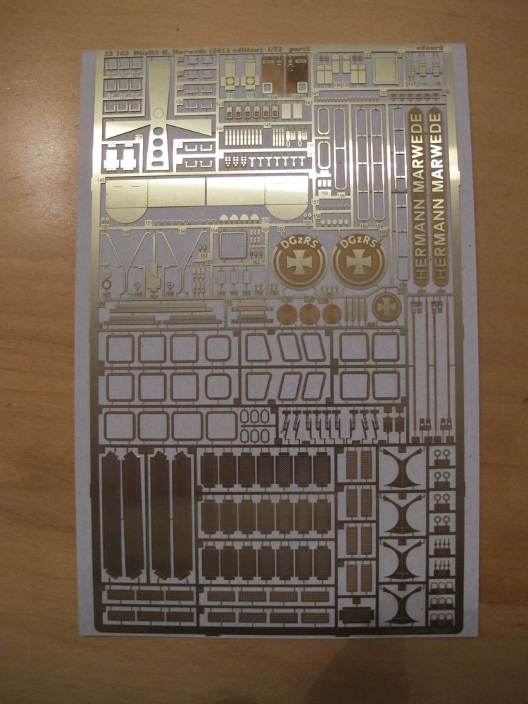

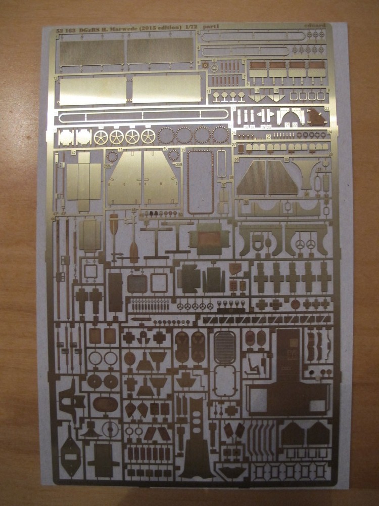

Eduard Ätzteilsets 53163 und 53164
Nachdem es für die "alte" Hermann Marwede bereits Ätzteile für die weitere Verfeinerung des Modells gegeben hat, hat Eduard im Jahr 2016 zwei Sets für die 2015er Edition der Hermann Marwede rausgebracht. Beide Sets zusammen sind fast doppelt so teuer wie der Bausatz selbst. Ich persönlich finde, dass der Bausatz durch diese Detaillierung, insbesondere im Bereich der Helikopterplattform sowie des Tochterboots Verena, deutlich hinzugewinnt.
Eduard Set 53163 http://www.eduard.com/store/armoured-fi ... -1-72.html

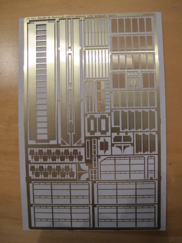

Das erste Set besteht aus 3 dünnen Platinen, mit denen die Aufbauten, das Deck sowie das Tochterboot Verena "gesupert" werden.
Part 1
Part 1
53163 Part 1-001.JPG (182.5 KiB) 24686 mal betrachtet

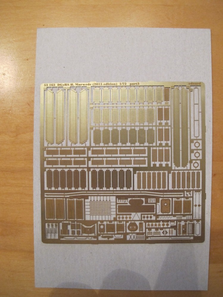

Part 3
Part 3
53163 Part 3-001.JPG (171.3 KiB) 24686 mal betrachtet

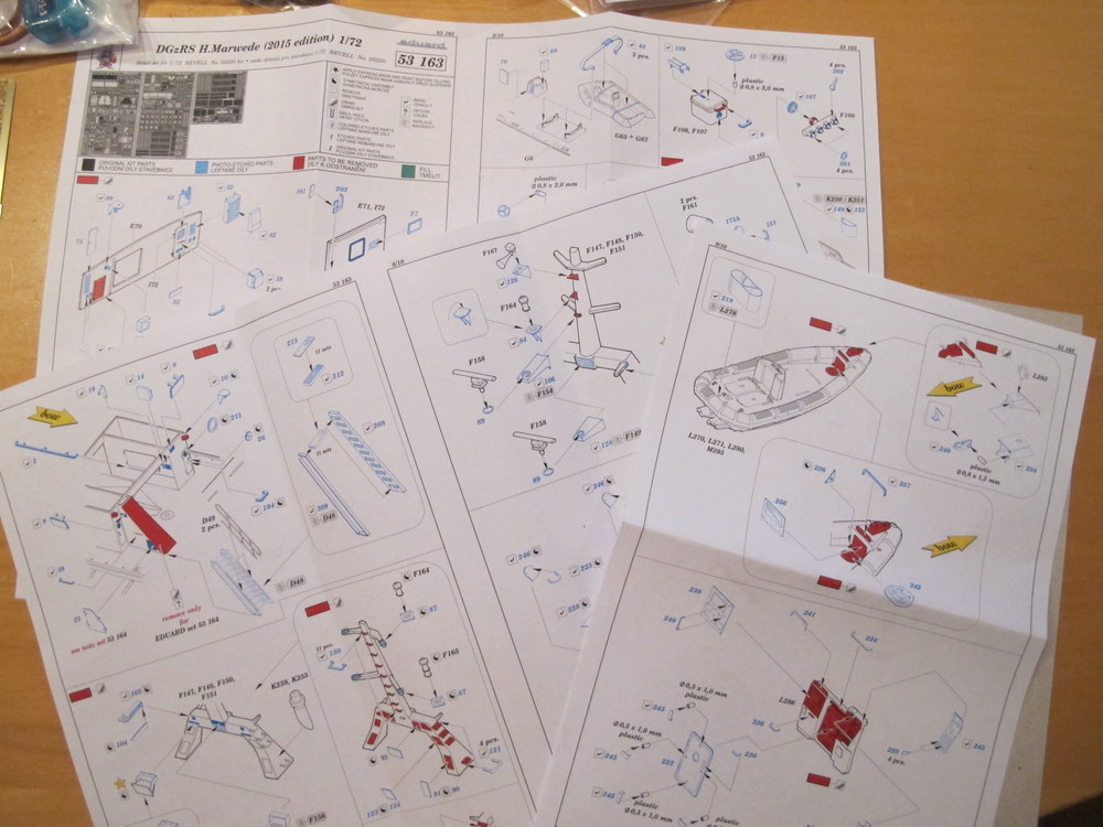

Die Bauanleitung ist komplex. Ob ich hier kleben oder evtl. sogar löten werde, wird sich zeigen. Aufgrund des Umfangs des Ätzteilsets und der am Modell vorzunehmenden Änderungen ist dies m.E. nicht für Einsteiger geeignet.
Bedienungsanleitung
Bedienungsanleitung
53163 Manual-001.JPG (154.95 KiB) 24686 mal betrachtet
Bei manchen Teilen werden für die Montage noch zusätzliche Baumaterialien wie PE-Profile benötigt. Dies geht aus der farbigen Bedienungsanleitung recht gut hervor.
Besonders schön finde ich die erhabenen Namensschilder und die DGzRS-Wappen. Hoffentlich passen die Decals mit den Ätzteilen zusammen. ;-)

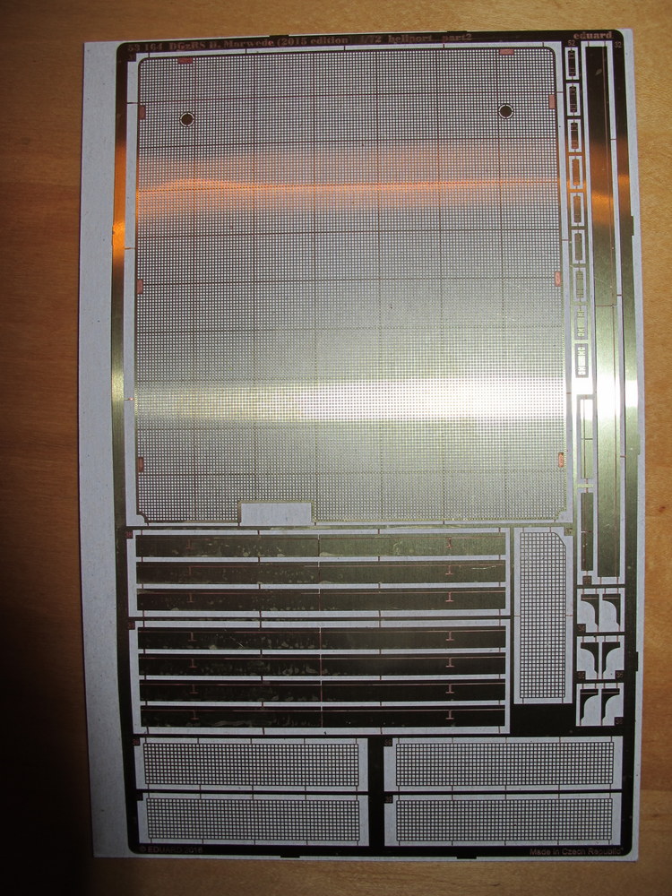

Eduard Set 53164 http://www.eduard.com/store/armoured-fi ... -1-72.html

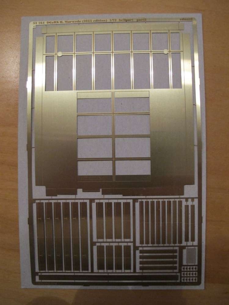

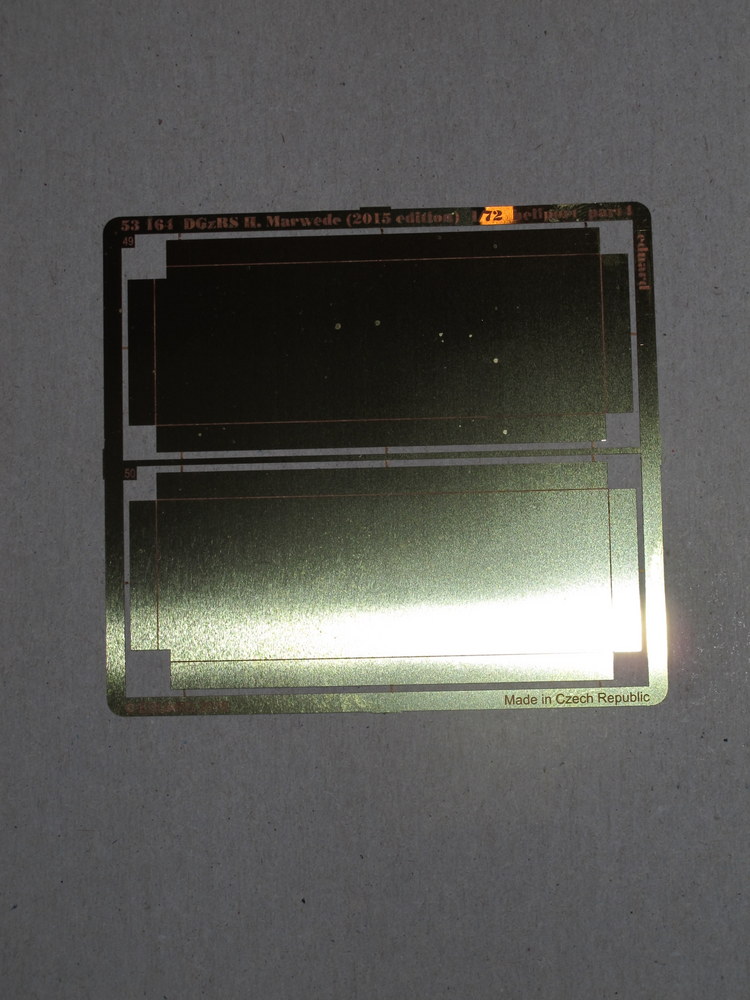

Das zweite Set umfasst die Helikopter-Plattform. Die ist im Bausatz durch ein großes Kunststoffteil, auf dem auch noch ein großes H eingelassen ist, ausgeführt. Da ist das Eduard-Set m.E. um Längen und Breiten besser, weil hier die Gitter-Struktur optimal wiedergegeben ist. Das Set besteht aus 4 Platinen, um das Helikopterdeck und den Übergang zu den Mittschiffsaufbauten darzustellen.
Part 1
Part 1
53164 Part 1-001.JPG (159.5 KiB) 24686 mal betrachtet
Part 2
Part 2
53164 Part 2-001.JPG (243.38 KiB) 24686 mal betrachtet
Part 3
Part 3
53164 Part 3-001.JPG (139.03 KiB) 24686 mal betrachtet
Part 4
Part 4
53164 Part 4-001.JPG (138.16 KiB) 24686 mal betrachtet

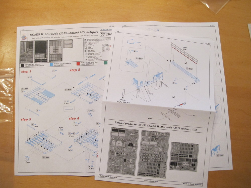

Die Bauanleitung ist im Gegensatz zum ersten Set recht überschaubar.
Bedienungsanleitung
Bedienungsanleitung
53164 Manual-001.JPG (149.25 KiB) 24686 mal betrachtet
Ich denke, dass die Ätzteile das Modell nicht nur preislich deutlich aufwerten. Interessant wird es, die Ätzteile während des Zusammenbaus und der Airbrush-Lackierung rechtzeitig zu platzieren. Da ich plane, den mittleren Aufbau komplett abnehmen zu können, um an die Komponenten im Rumpf zu kommen, wird sich zeigen, wie z.B. der Steg zur Helikopterplattform befestigt wird.

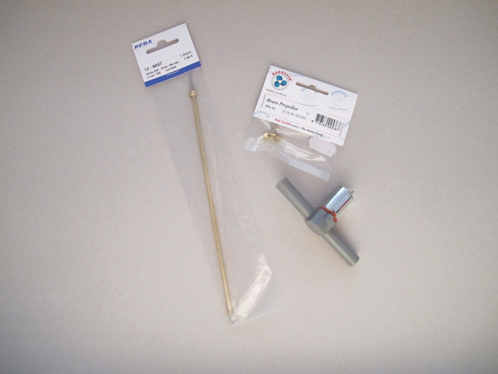

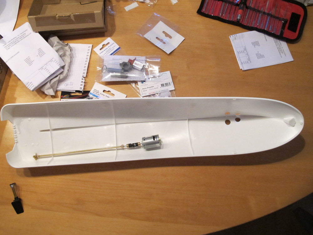

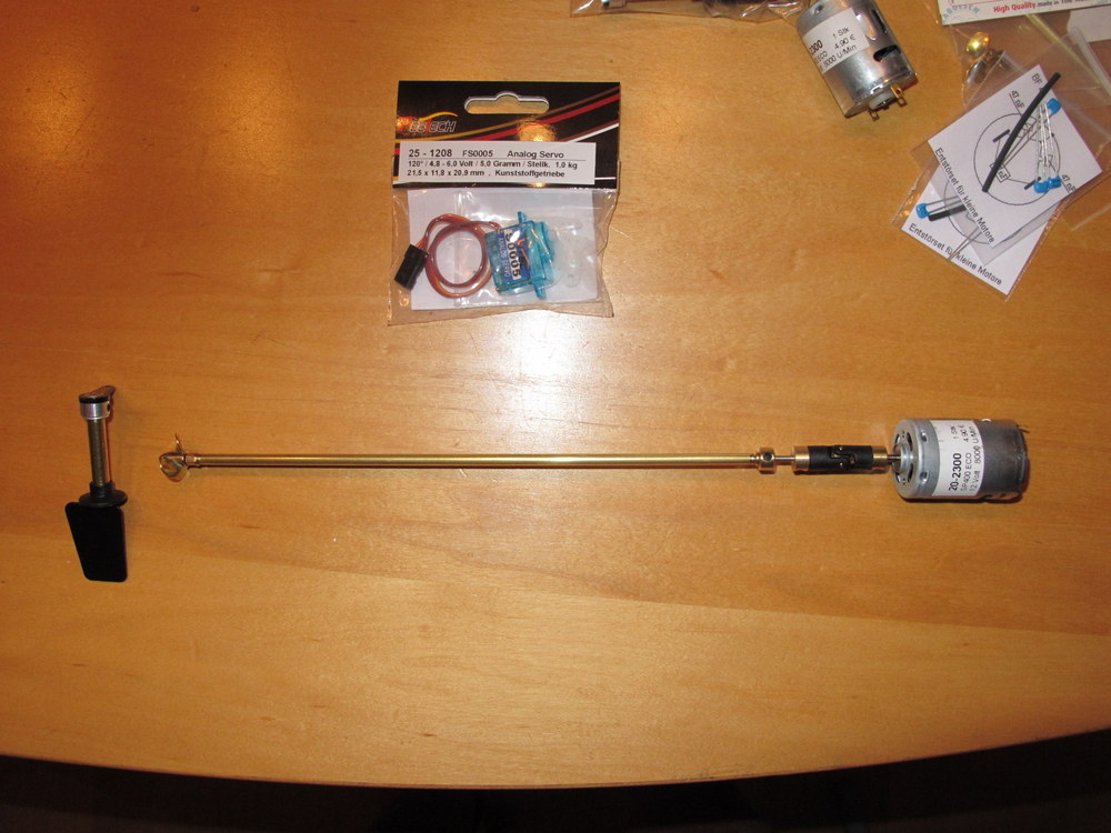

Wie eingangs erwähnt, plane ich, zwei Motoren einzubauen. Hierfür werde ich Mabuchi-Motoren (Langsamläufer) einsetzen. Die Verbindung zwischen Motor und Welle erfolgt über eine Wellenkupplung.
Motor und Welle
Motor und Welle

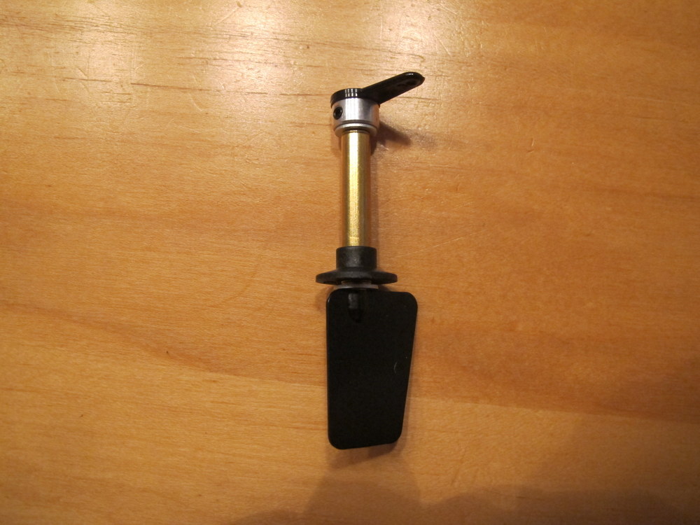

Die Anlenkung erfolgt über einen Mini-Servo mit 1kg Stellkraft, der die Hebelwirkung auf zwei Metallruder überträgt. Die 70mm hohen Ruder (Gesamthöhe) müssen hinsichtlich ihrer Einbauhöhe und der Ruderblattfläche noch bearbeitet werden.
Ruder
Ruder
Zwei Motoren passen in den Rumpf auf jeden Fall rein:
Einleger
Einleger

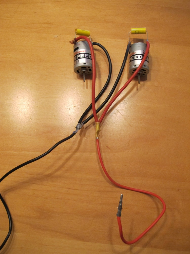

Damit das Schiff bei einem Antrieb mit 2 Schrauben nicht im Kreis fährt, ist es wichtig, das sich die Motoren zur Schraubendrehrichtung bewegen. Bei der Bismarck wurde die beiden Motoren so angeschlossen:
Anschluss
Anschluss
Durch das Vertauschen von +/- bei einem Motor, dreht dieser sich in die entgegengesetzte Richtung.

SharkHH hat geschrieben:Damit das Schiff bei einem Antrieb mit 2 Schrauben nicht im Kreis fährt, ist es wichtig, das sich die Motoren zur Schraubendrehrichtung bewegen.
Abgesehen davon, dass eine Marwede mit zwei Schrauben genauso falsch ist wie eine mit einer, wie sie im Buch geschrieben steht... (sie hat drei)*
Bei zwei Schrauben sollte man darauf achten, dass sie gegenläufig sind und auch die beiden Motoren in die unterschiedliche Richtung drehen sollten, damit sich das Drehmoment der verwendeten Komponenten aufhebt. Dreht alles in eine Richtung, lässt sich das nur schwer durch die Trimmung aufheben. Schwarz auf schwarz und rot auf rot wird so nichts. )**
Einige Motoren drehen in eine Richtung schneller als in die andere, das trifft bei diese Standardmotoren wohl eher nicht zu.
)* man könnte einen stärkeren Motor mit einer längeren Welle in der Mitte plazieren und bei Bedarf über einen MultiSwitch kurzfristig zuschalten. So wurde es zumindest bei der Bermpohl von Graupner seit 1975 empfohlen... ;
)** gerade gesehen, das die direkt am Motor anders verdrahtet wurde... :arrow: alles gut! :D

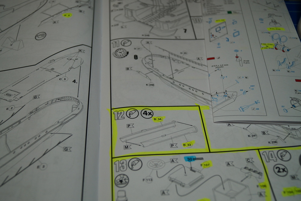

Weiter geht es mit dem Baubericht. Ich habe zunächst die Bauanleitung von Revell mit der von Eduard abgeglichen, damit mir kein Ätzteil durch die Lappen geht.
Bild 01
Bild 01
Von den 77 Bauschritten (ohne Bemalung der Marwede und der Verena), die bei Revell zum Ziel führen, haben knapp die Hälfte einen Bezug zu den Eduard-Teilen. Da hilft es, sich vorher Gedanken zu machen, was man wann verbaut.

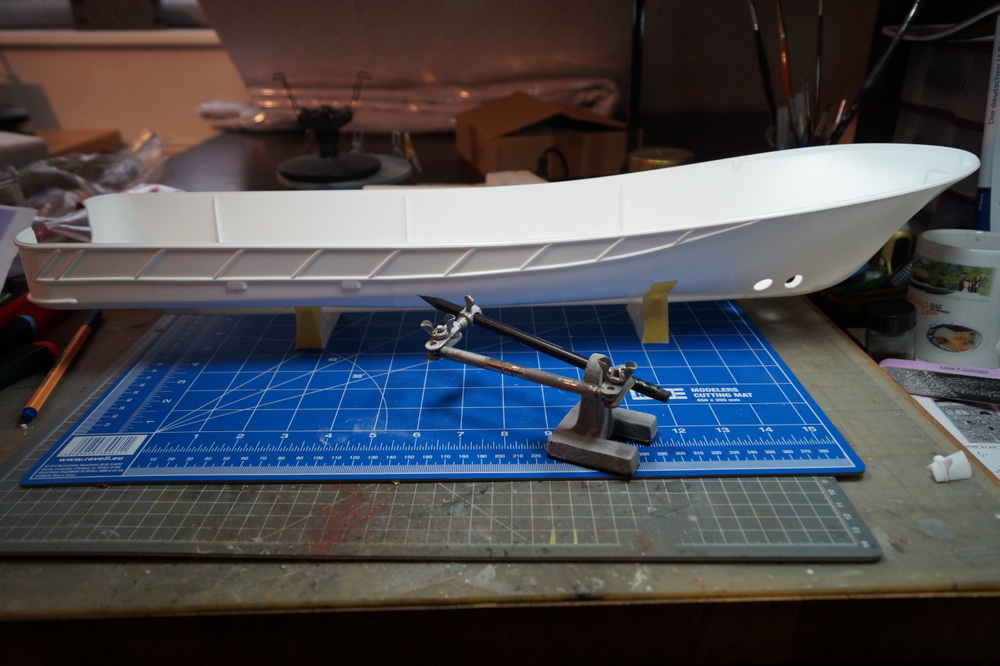

Leider liegt dem Bausatz kein "ordentlicher" Modellständer bei, sondern lediglich zwei Böcke, auf die das Modell gestellt werden können. Da ist Eigeninitiative angesagt. Positiv zu erwähnen ist, dass Revell die Böcke mit kleinen "Richtungspfeilen" ausgestattet hat und auf dem Rumpf Markierungen angebracht hat, wo die Böcke positioniert werden sollen:
Bild 02
Bild 02
Bild 03
Bild 03
Wenn der Rumpf auf den Böcken steht, ist die Anbringung des Wasserpasses, der den Übergang von Überwasser- zu Unterwasserschiff anzeigt, kein Problem. Ich verwende hierfür eine ausrangierte "3. Hand", in die ein Bleistift eingespannt wird und, auf einer ebenen Fläche stehend, um den Rumpf gezogen wird.

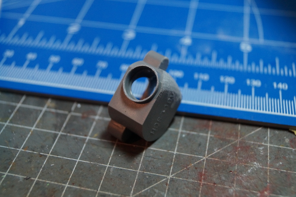

Da ich die Marwede mit einem Bugstrahlruder ausstatten will, muss dieses zunächst in den Rumpf eingepasst werden. Da hilft der Dremel:
Bild 05
Bild 05
Dremel sei Dank passt das Teil für das Bugstrahlruder in den Rumpf. Das Bauteil sowie alle anderen Komponenten wie Ruderkoker und Wellen werden mit meinem "Lieblingskleber" für dauerhafte Anwendungen, Stabilit Express, in den Rumpf eingeklebt:

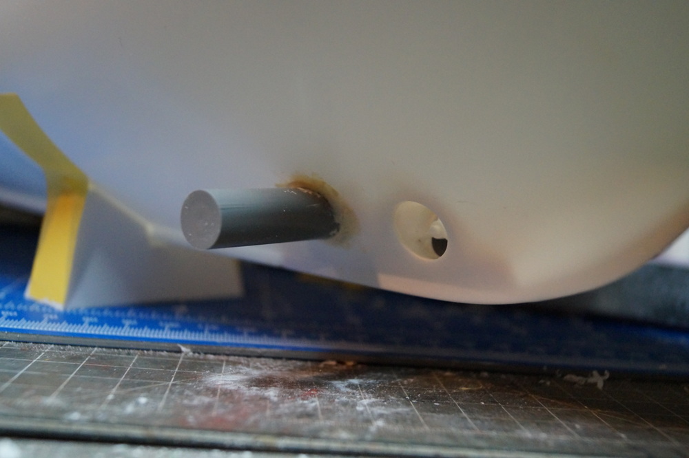

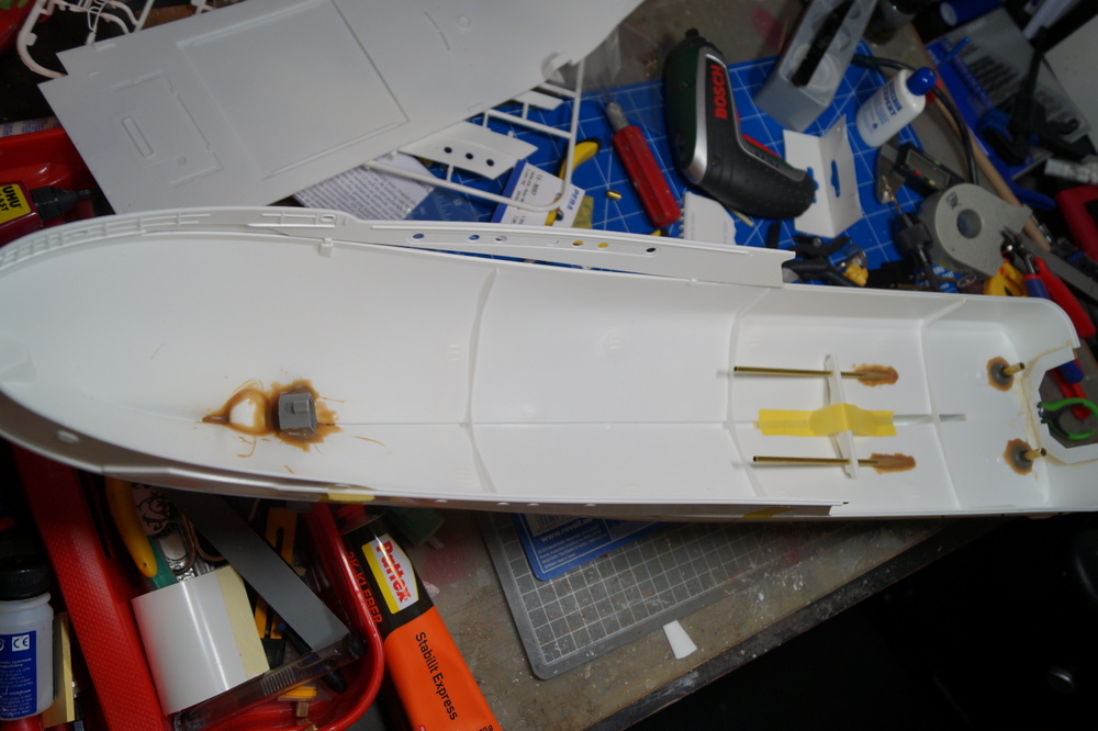

Da das Bauteil G8 (das hintere Deck mit der Tochterbootwanne) an die Ruderkoker anstößt, habe ich diese auf eine Gesamtlänge von 20 mm gekürzt.
Die Durchlässe für die Wellen wurde ebenfalls mit dem Dremel aufgefräst. Hierfür wurde als Orienitierung der Klebepunkt für die Wellenhose (Teil D14) verwendet. Mit einem U-Profil, in das zwei Löcher mit 4 mm Durchmesser im Abstand von 59 mm gebohrt wurden, wurden die beiden Wellen parallel ausgerichtet:
Bild 09
Bild 09
Läuft soweit.

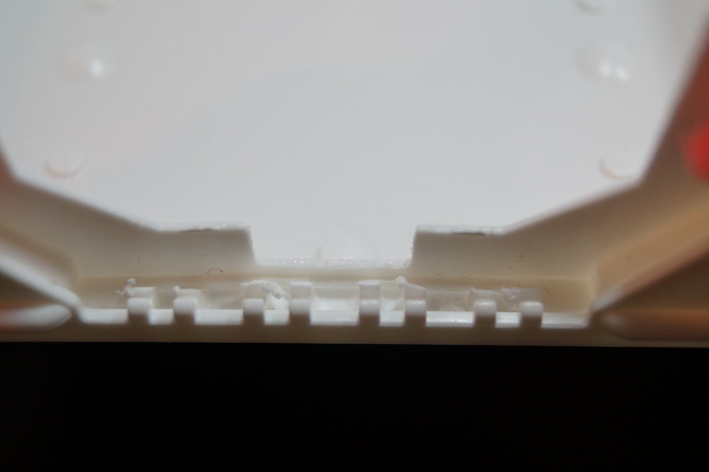

Das Bauteil B211, das Anschlußstück zwischen Rumpf und dem Heckdeck G6, muss passend gemacht werden, da es an die Aufnahmelager für die Heckklappe stößt. Da ich diese nicht beweglich bauen will, wurden die Lagerzapfen weggedremelt. Dann passte auch Teil B211.
Bild 12
Bild 12

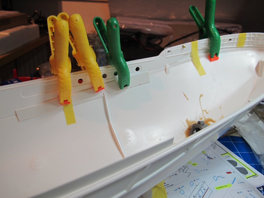

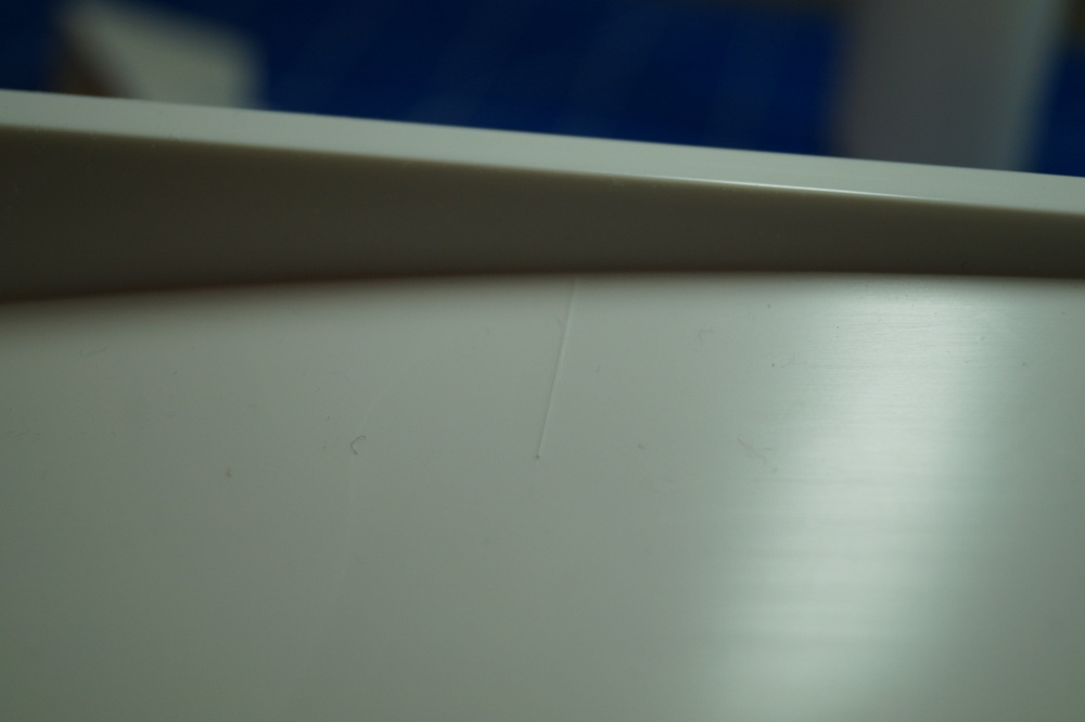

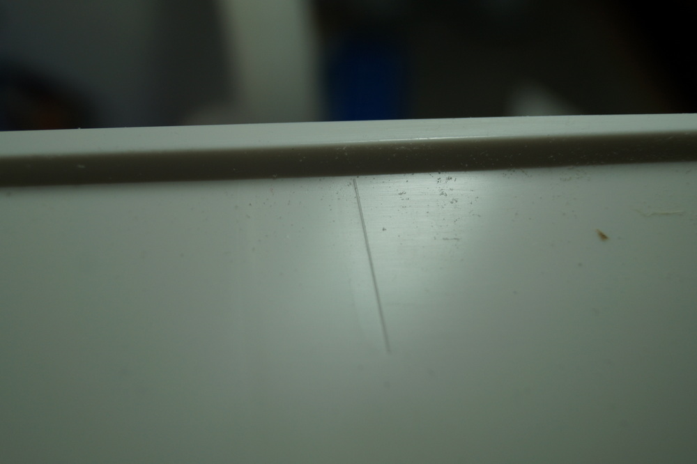

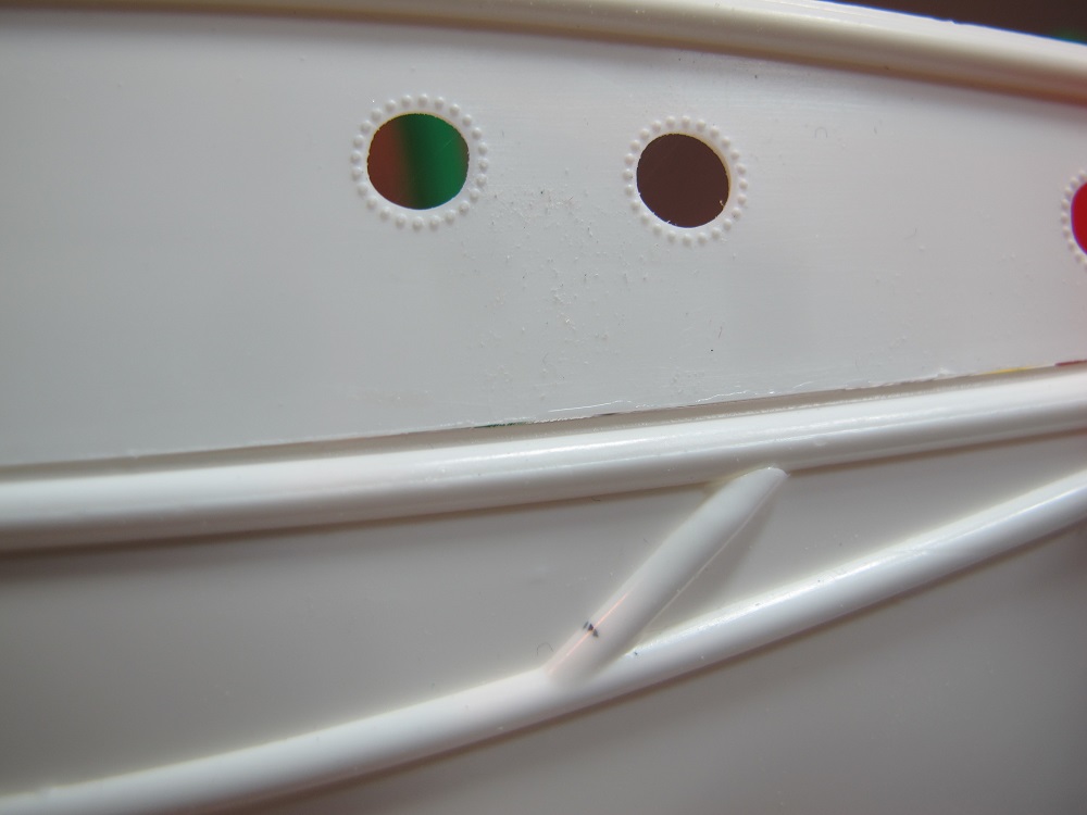

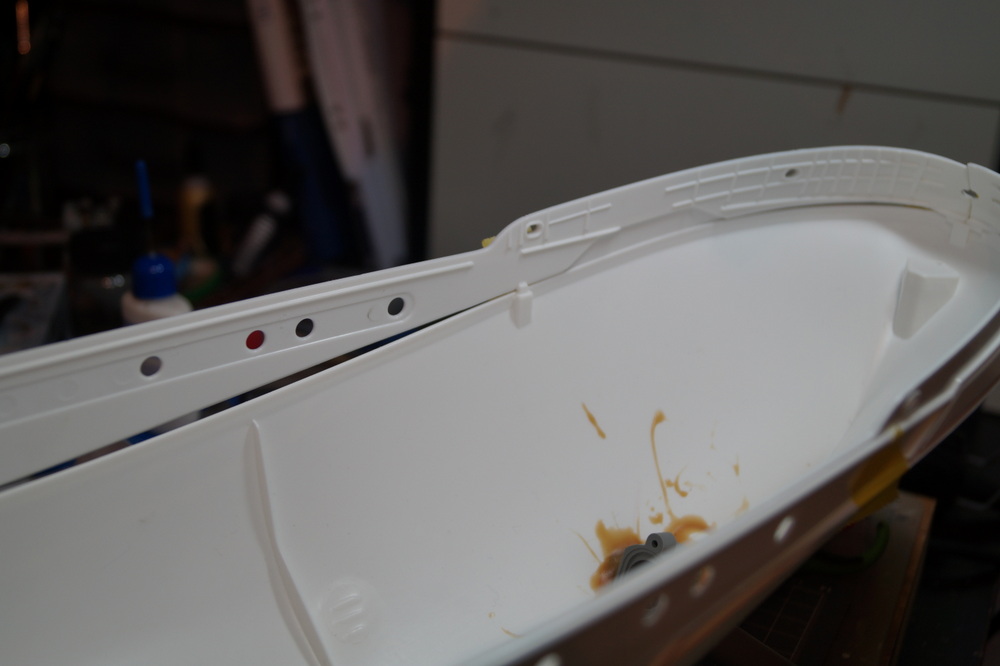

Wie an anderer Stelle schon thematisiert, ist der Rumpf in sich verzogen. Das wirkt sich auch auf die Bauteile B7 und B8 aus, wie man hier beim Trockenanpassen sehen kann.
Bild 13
Bild 13
Ich überlege, das Bugsegment C5 entgegen der Bauanleitung zunächst mit B7 und B8 zu verkleben und anschließend an den Rumpf zu kleben. Für einen besseren Halt und eine bessere Abdichtung würde ich noch dünne ABS-Streifen hinterkleben. Hat jemand eine bessere Idee?

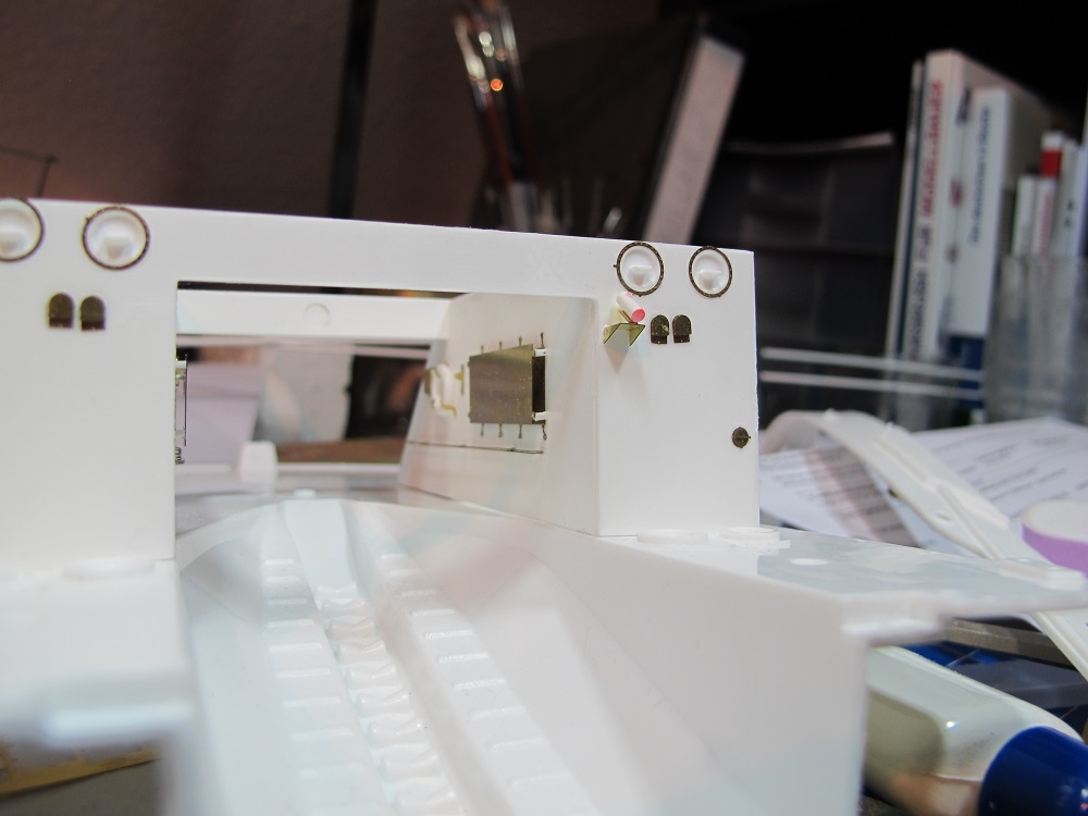

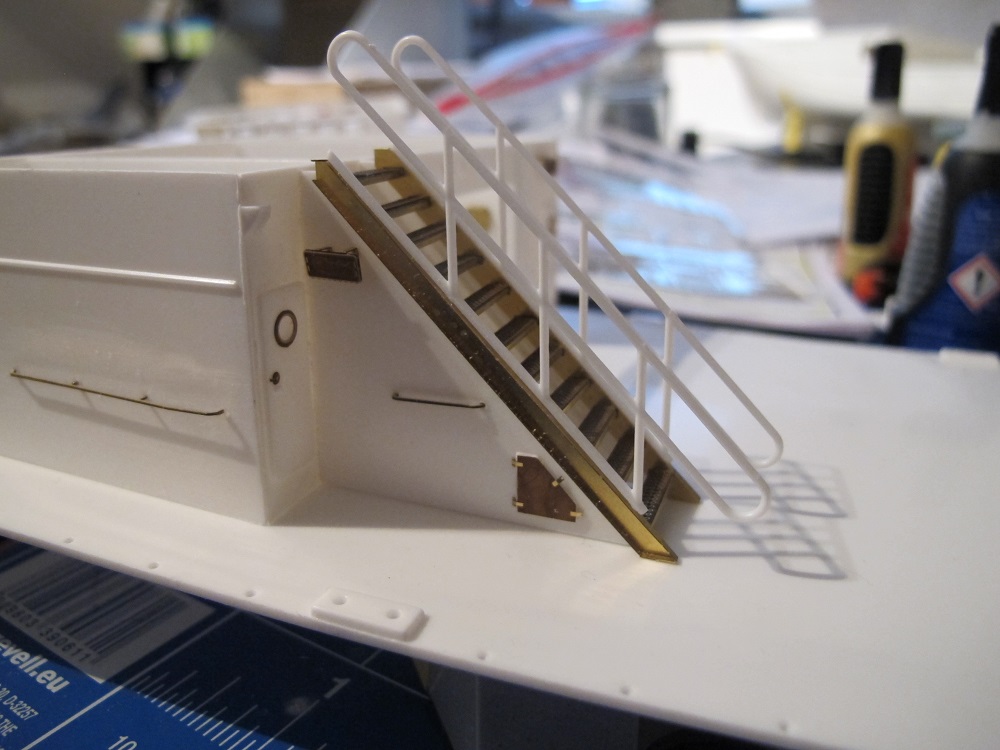

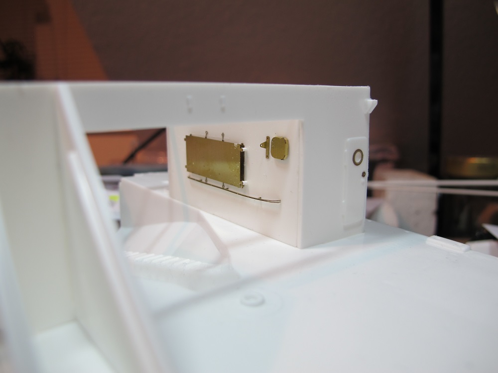

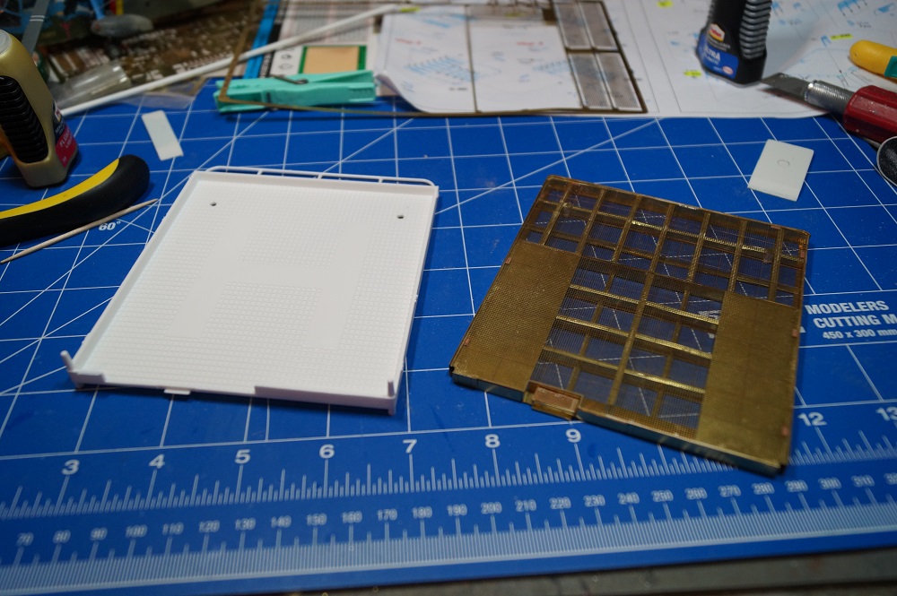

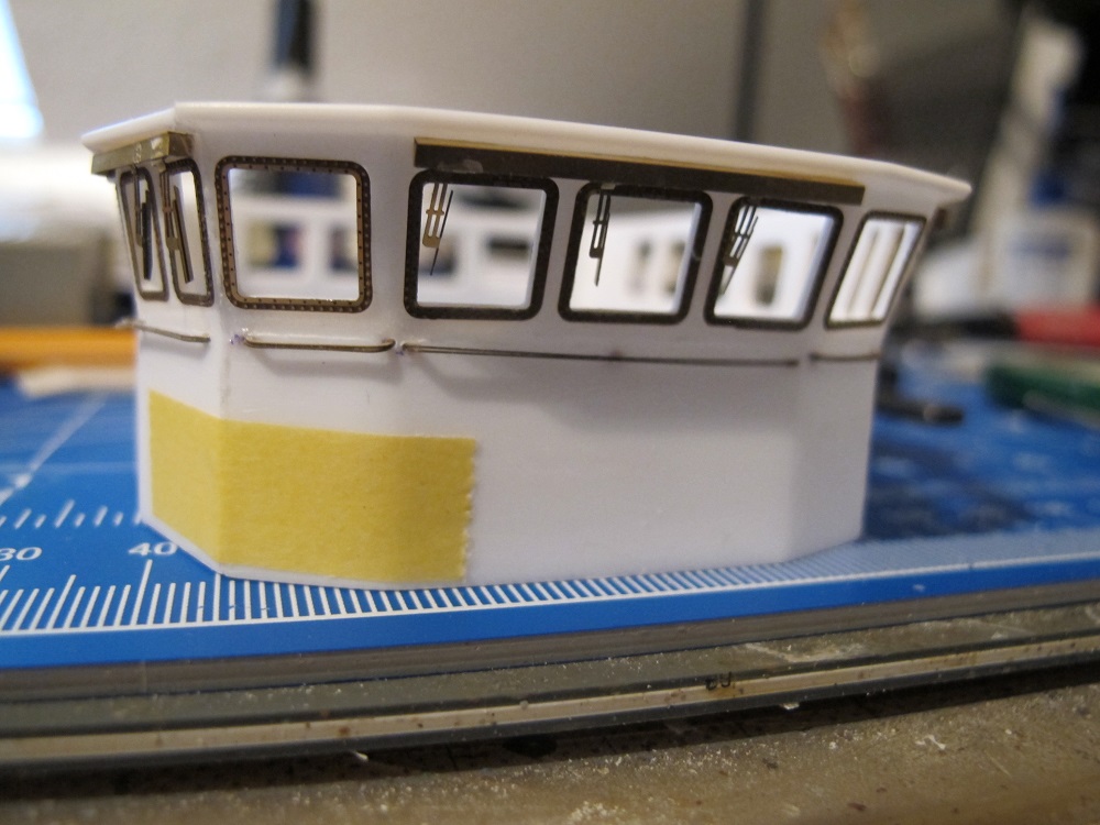

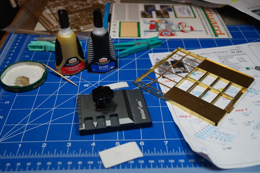

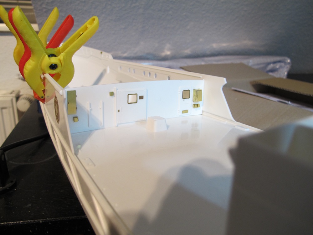

Trotz oder wegen des heißen Sommerwetters habe ich mich drangesetzt und die ersten Ätzteile verarbeitet. Angefangen habe ich mit dem DGzRS-Wappen links und rechts:
Bild 01
Bild 01

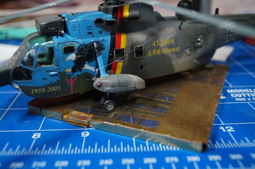

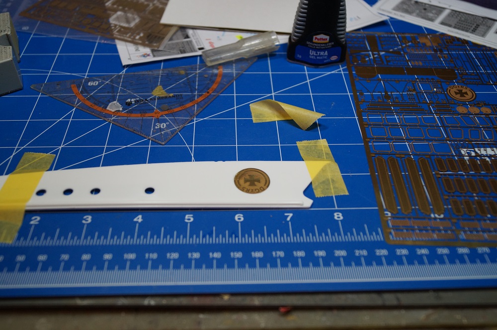

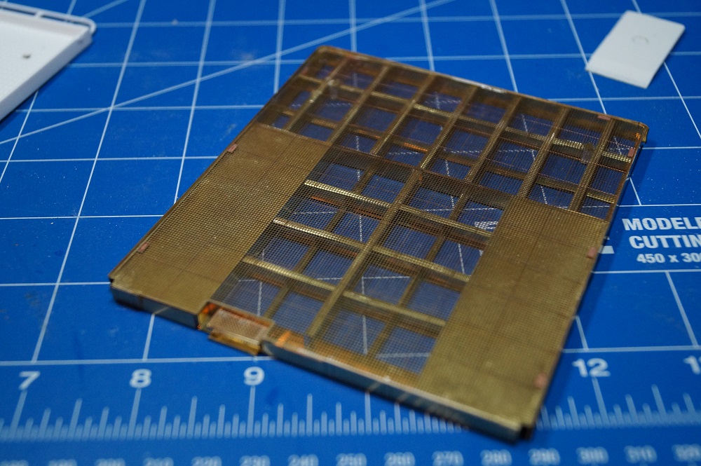

Einmal im Schwung ging es weiter mit dem Heliport, meine bisher größten und längsten Ätzteile, die ich in den Fingern hatte. Das Biegewerkzeug, wenn auch nur in der mittleren Größe, war für die Arbeiten in meinen Augen unerlässlich.
Bild 02
Bild 02
Man kriegt die überwiegend rechtwinkeligen Biegungen vermutlich auch mit einem Schraubstock hin. Mit einer einfachen Flachzange dürfte es erheblich schwieriger werden. Für die Verbindung der Ätzteile mit dem Heli-Deck habe ich auf Sekundenkleber auf Cyanacrylat-Basis zurückgegriffen. Bei meinem letzten Conrad-Besuch habe ich den flüssigen und gelartigen Kleber von Pattex gefunden. Der Flüssige fließt in kleinste Ritzen. Der Gelartige lässt sich super mit einem Zahnstocher aufbringen.
Nach ca. 5 Stunden Nettobauzeit habe ich meine Gesellenprüfung im Fügen und Heften von Metallteilen abgeschlossen.
Bild 03
Bild 03
Unterm Strich bin ich ganz zufrieden, auch wenn das ein oder andere Teil vielleicht nicht genau im rechten Winkel zueinander steht. Verglichen mit dem Revell-Bauteil wirkt die Ätzteil-Konstruktion bedeutend filigraner
Bild 04
Bild 04
Allerdings frage ich mich, wie ein Seaking auf dem Heli-Port landen will. Das ist schon arg eng:
Bild 05
Bild 05
Mein Fazit: Auch wenn die Bauanleitung von Eduard an manchen Stellen etwas eindeutiger sein könnte und mich die Passgenauigkeit hin und wieder vor Herausforderungen stellte, kann ich den Ätzteilsatz nur empfehlen. Ich überlege noch, ob ich für die Reling die Revell-Teile nehme, da diese plastischer wirken als die Ätzteile. Ich werde berichten.

Das ist nur eine Heli-Arbeitsplattform, da wird nicht gelandet. Schau mal, wie ein wesenlich kleinerer Mk88 auf der einer wesentlich größeren Fregatte bei "etwas aufgewühlter" See landet:

Aus Fehlern lernen:
An dieser Stelle ein kurzer Hinweis für alle, die sich ebenfalls Gedanken über den Einbau von RC-Komponenten machen: Wenn man wie ich die Ruderkoker an der Stelle einbaut, die im Bauplan für die Ruder vorgesehen sind, sollte man VORHER drüber nachdenken, ob die Ruderkoker und der Anlenkhebel auch Platz haben. Haben sie nicht, wie ich feststellen durfte. :(
Da ich die bereits eingeklebten Ruderkoker, die ich auf 20 mm Einbauhöhe schon geküürzt hatte, nicht noch weiter kürzen wollte, blieb mir nichts anderes übrig, als die Anlenkhebel und die Tochterbootwanne mit dem Dremel zu bearbeiten. Dies sollte mit Bedacht geschehen, damit man nicht ein Loch in das Teil fräst. Das hat am Ende auch funktioniert. Um die Stelle zu finden, die bearbeitet werden musste, habe ich den Anlenkhebel mit einem weichen Bleistift "bemalt" und dann das Heckteil mit der Tochterbootwanne eingepasst. Ähnlich wie beim Zahnarzt. Dann wurde gedremelt.
Ebenfalls überrascht war ich, als ich einen eingeklebten Ruderkoker samt Stabilit Express in der Hand hatte. Das hatte sich sauberst abgelöst. Ich vermute, dass ich die Stelle vorher nicht ausreichend gereinigt hatte und der Kleber sich deshalb weigerte, eine dauerhafte Beziehung einzugehen. Ganz froh war ich, dass dies in der "Werft" und nicht bei der Erprobung im Wasser passiert ist.  :?
Jetzt ist erstmal "Hoch die Hände, Wochenende". Nächste Woche geht es weiter.

Weiter ging es, wenn auch recht schleppend, mit dem Unterbau des Heliports und den dazugehörigen Ätzteilen. Es wächst und gedeiht. Langsam.
Bild 01
Bild 01
Bild 02
Bild 02
Bild 03
Bild 03
Bild 04
Bild 04
Danach ging es weiter mit dem Fahrstand. Auch hier waren eine ansehnliche Anzahl an Ätzteilen u.a. für die Fensterrahmen und die Scheibenwischer anzubringen.
Bild 05
Bild 05
Zum Schluß noch ein Hinweis: Die seitlichen Rumpfsegmente B7 und B8 sind in meinem Bausatz so wie der Rumpf verzogen. Das macht die Anbringung der Teile nicht eben einfacher. Ich habe die Seitenteile noch durch 0,75 mm starkes Plastiksheet verstärkt.
Bild 06
Bild 06
Am Spachteln und Schmirgeln werde ich trotzdem nicht umhin kommen, da der Spalt zwischen Rumpf und Seitenwand doch erheblich ist.
Bild 07
Bild 07

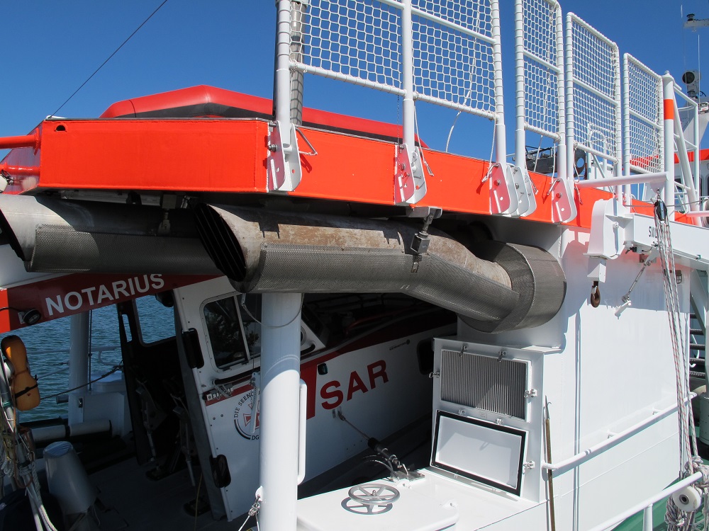

Bei der späteren Detail-Bemalung werde ich mich an den Fotos orientieren, die ich von der Harro Koebke und dem Tochterboot Notarius in Sassnitz auf Rügen gemacht habe.
Das betrifft einerseits die "Auspuffrohre":
Auspuff
Auspuff
SRK - Harro Krönke IMG_0928.JPG (286.4 KiB) 24329 mal betrachtet

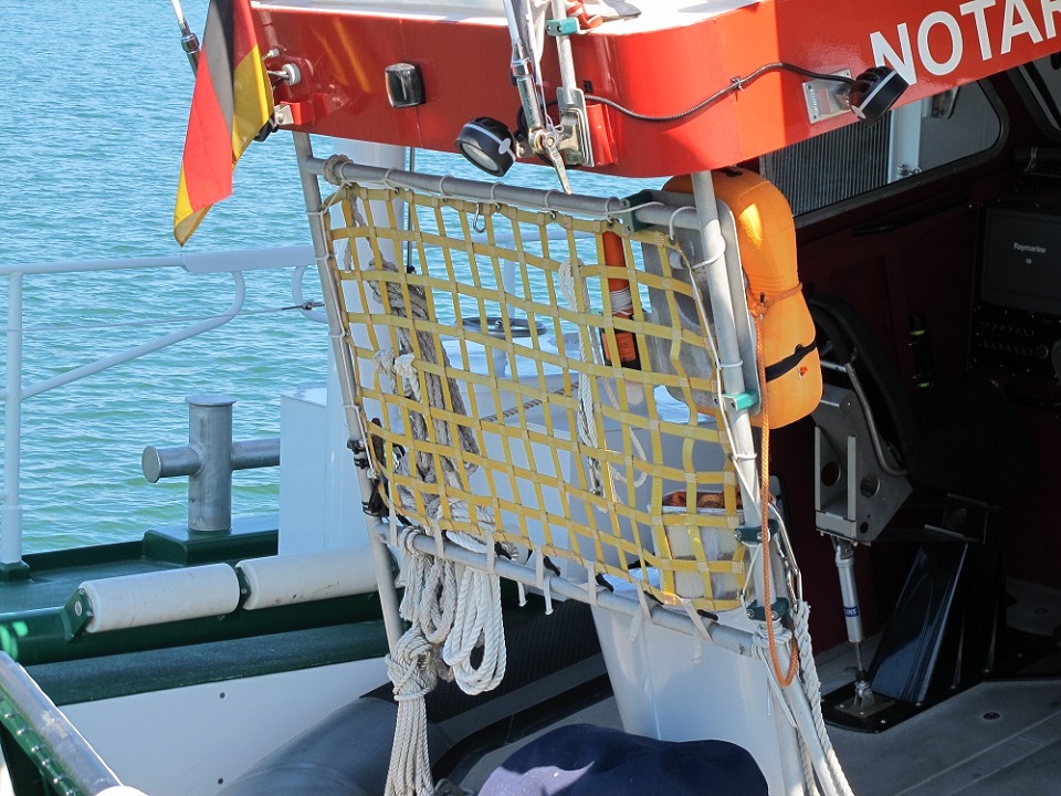

Und andererseits u.a. die Verwitterung am Auffangnetz des Tochterboots:
Notarius
Notarius
SRK - Harro Krönke IMG_0931.JPG (280.42 KiB) 24329 mal betrachtet
