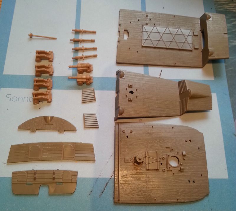

Hier ist er nun, wie in meiner Bausatz-Vorstellung versprochen, der Baubericht zu Revell´s VOC-Retourship BATAVIA.
Um dieses Modell geht es:

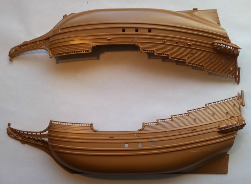

Erstmal langsam, den es darf gemalt werden, das der Pinsel qualmt.... 2 Rumpfhälften, das Deck, der Heckspiegel und die Kanonen...:
Ich habe beschlossen, bei diesem Modell mit Ölfarbe zu "draken". So bekommt das Modell den Look alter Gemälde a la "van Velde", bzw ein bisschen in Richtung der Modelle der "Reede von Texel. In wie weit mir das gelingt bleibt abzuwarten.

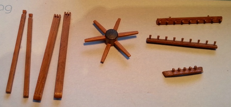

Weiterhin habe ich vor ein Komplette Takelung zu zeigen, was voraus setzt das ich mir Holzblöcke und Holzjungfern besorgen muss.

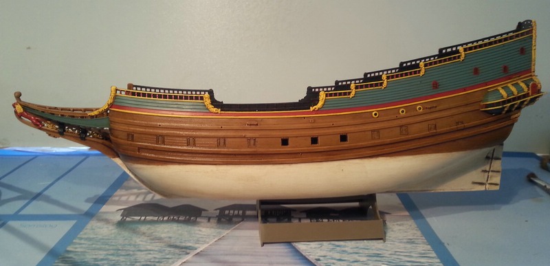

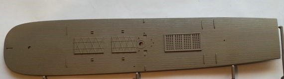

Bin dann auch gleich mit dem bemalen angefangen.... denke aber das ich jede Farbe hier jetzt nicht unbedingt Dokumentieren werde. natürlich das Interessante schon, wie das Öldraken.
Während die ersten Farben wie das Weiß am Unterwasserschiff und das Grau des Decks vor sich hin Trocknen (Details dazu später), habe ich mich den Kanonen unter Deck gewidmet. Die Lafette habe ich mit Sandfarbe von Humbrol grundiert und nach dem gut durchtrocknen mit Ölfarbe "Vandyckbraun" von Schminke eingepinselt. Eine gute halbe Stunde gewartet und dann wieder mit einem flachen Pinsel abgenommen.
Auf dem Foto ist die Ölfarbe noch frisch und sieht noch... äääh.... matschig aus. Wenn die Farbe trocken ist, wird sie schön warm und matt....
Weiter Detaillierungsarbeiten spar ich mir einfach mal, sieht man eh nichts mehr von... unter Deck.

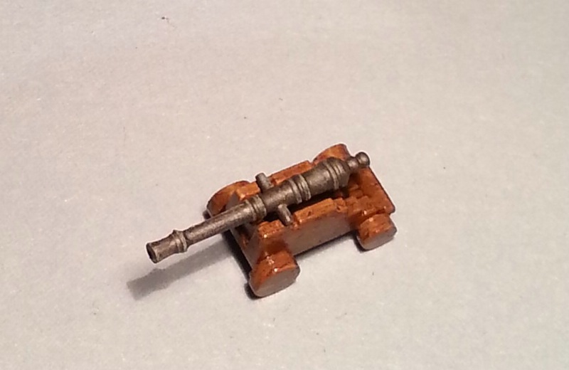

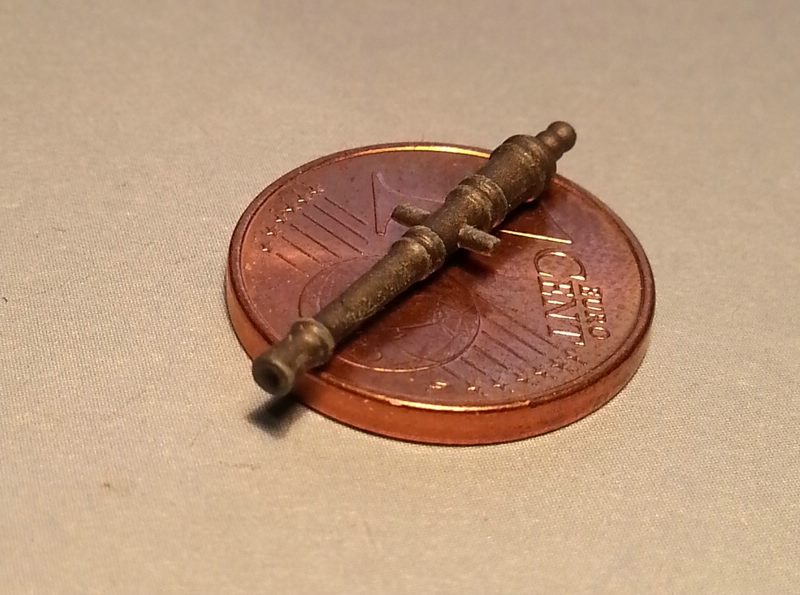

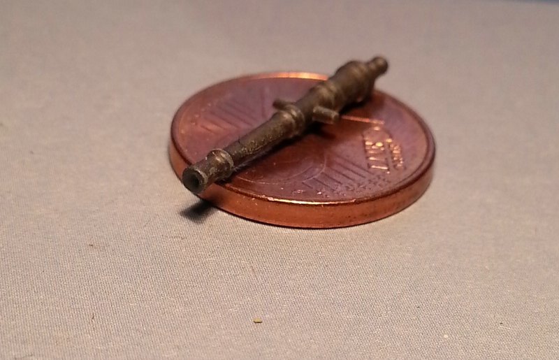

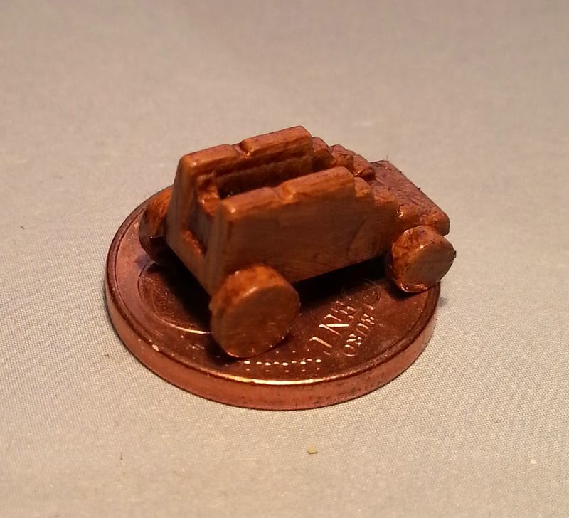

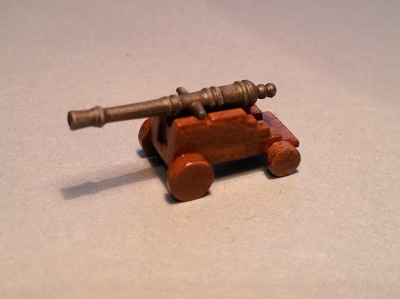

Weiter mit dem Kanonenrohren....
Dazu habe ich mir eine Farbe gemischt und zwar Anthrazit und ´nen Spritzer Silber um einen metallischen Effekt zu bekommen. Nach dem Trocken die Zweite Mischung aus Grün und Weiß....(helles Grün) diese Mischung habe ich im Trockenmalverfahren drüber gezogen..... aber nur leicht, für den Verwitterungslook. Aber halt... vor dem bemalen hab ich noch ein wenig gebohrt mit einem 0,6mm Bohrer (hat gar nicht weh getan).... so bekommt die Kanone mehr Tiefe.
Guckst du...:
Hier mal beides zusammen... für einen ersten Eindruck....wie geschrieben, die Lafette ist noch feucht...:

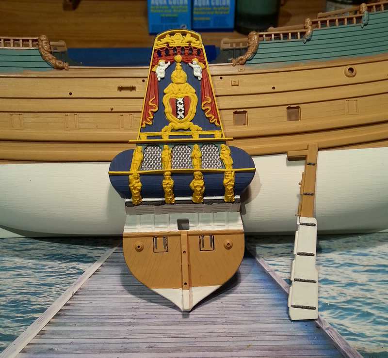

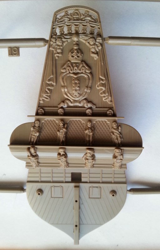

Manch einer wird sich Fragen... Was ´n dat da...? Kinder-Geburtstagstorte???
Nein... es ist der Heckspiegel schön Bunt. Aaaaaber der wird ja noch "gedrakt" und wird dann hoffentlich gaaaanz anders aussehen. Wie man sieht, habe ich ein paar kleine Abweichungen gegenüber dem Revell-Farbenplan vorgenommen..... Das unterwasserschiff ist weiß und nicht Hellgrau, das Holz ist in (Humbrol) Sand und nicht Mix-Braun, die 3 Kreuze in der Mitte sind gemalt und kein Decal... nur das Wappen (auch Decal) fehlt noch. Aber ob selbiges mein "draken" überlebt bleibt abzuwarten. Naja.. ein paar kleine Korrekturen muss ich auch noch machen....
So sieht das Momentan aus: Im Hintergrund der noch nicht fertige Rumpf. Das Öldraken mache ich auch erst, nach dem alles zusammen ist. Vielleicht muss noch das ein oder andere gespachtelt werden und braucht deshalb noch Farbe. Würde unschöne Farbübergänge nach sich ziehen....

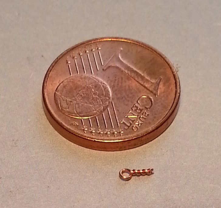

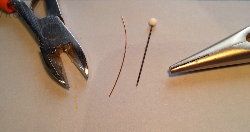

Preisfrage.....:
Was macht man eigentlich, wenn man immer wieder auf das Trocknen der Farbe am Modell warten muss?
Also ich mache DAS.....:
Dazu ein kleines Bilderrätsel... wat soll dat werden??????? Ja wat denn nu????
Na was wohl....
Augbolzen natürlich....: Und dann gleich ca. 100mal... für Stückpfortendeckel...u.a.
Inzwischen sind die Kanonenlafetten auch fast trocken. Wie man auf dem folgenden Bild sieht, zeichnet sich schön die gewünschte Holzoptik ab.
Guckst du: Das nur Mal so zwischen durch....

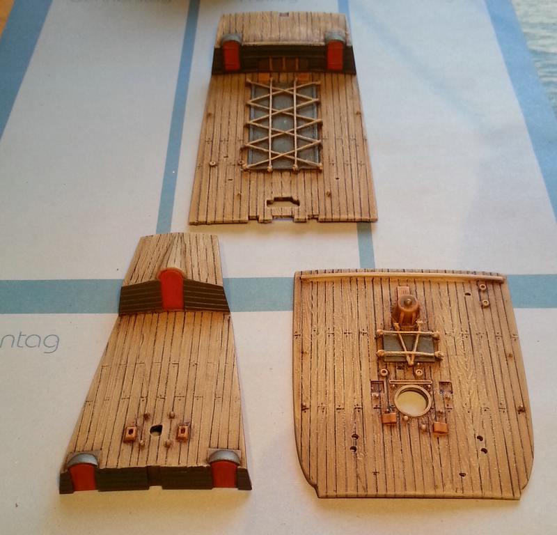

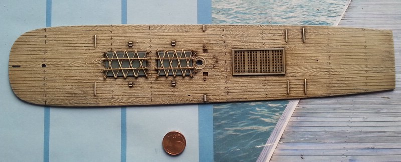

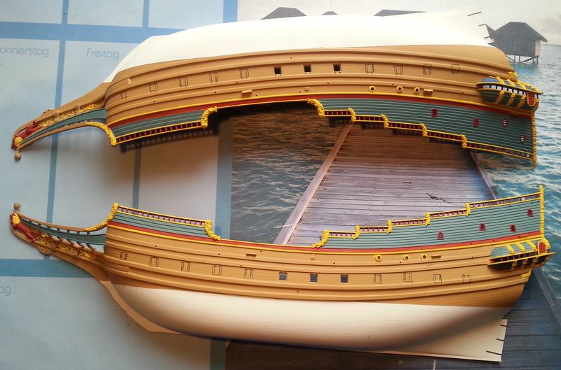

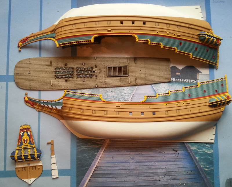

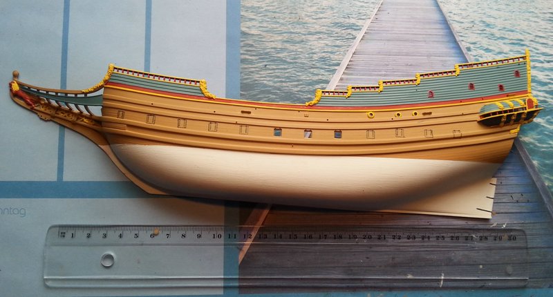

Hallo Leute....

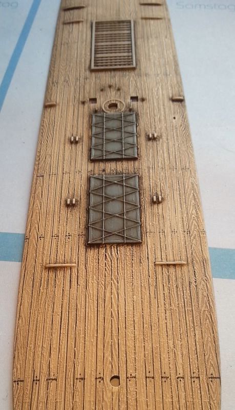

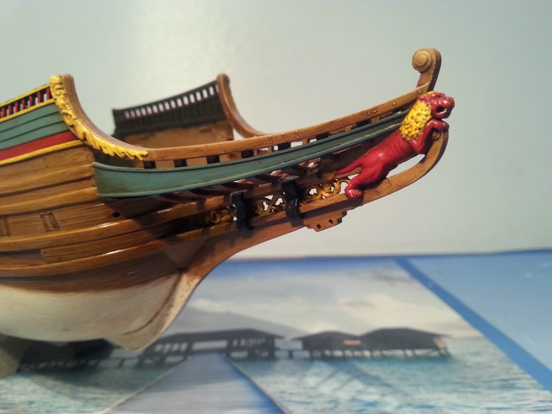

Und wieder ein kleines Update, das ich euch nicht vorenthalten möchte. Die Bemalung des Rumpfes ist größtenteils abgeschlossen. Nur noch ein paar Kleinigkeiten und ein bisschen Nacharbeiten, dann geht es an das Zusammenkleben... und "draken".
Das Deck habe ich so weit fertig... der ein oder andere wird sehen, wo für ich die Augbolzen benutzt habe.
Aber jetzt erst mal Fotos....
Auf vielfachen Wunsch eines einzelnen panzerchen....
So sollte man die ungefähre Größe des Rumpfes einschätzen können.

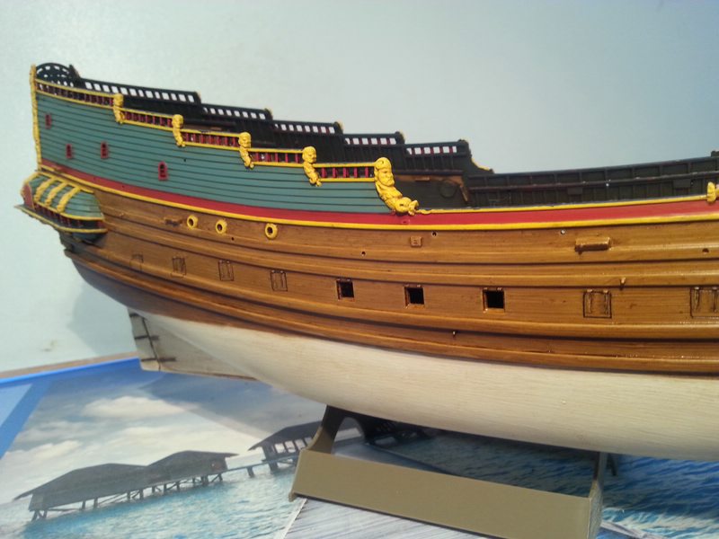

Hier mal beide fast fertigen Rumpfhälften: Das Deck ohne Taue.... (Vorher) ...Und hier das fertige Deck.....(Nacher) die Taue, die ich angebracht habe , sind vielleicht etwas zu dick aber besser als die Plaste-Taue.
Das ganze Assemble mal in der Übersicht: Die Kanonen habe ich jetzt mal nicht dazu gestellt... sind ja weiter oben zu bewundern.
Wie gesagt, muss noch zusammen geklebt werden, durchtrocken..... und dann erfolgt das "Öldraken". aber das passiert im nächsten Update.
Bis denn, der Dirk.

Hallo Dirk
Wie immer klasse Farbgebung!!!!
Ich verstehe nicht wie einige Modellbauer beim Anblick dieses Holzdecks zu Wiederkäuer werden?? Ich finde es sieht echt gut aus.
Ich schaue Dir weiterhin gerne über die Schulter

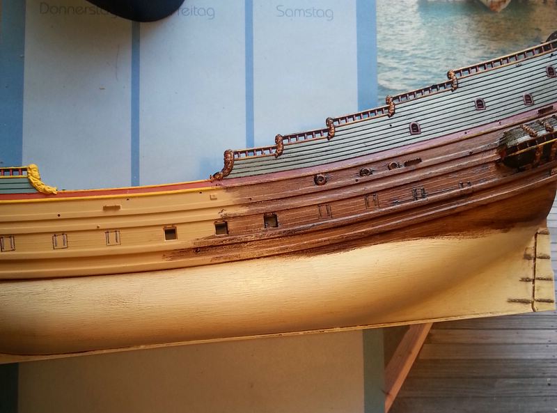

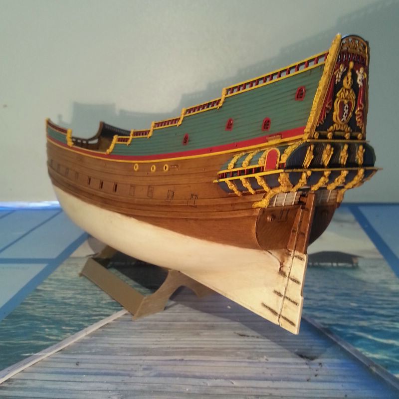

Als nächstes stand ja das "Öldraken" mit Ölfarbe an.

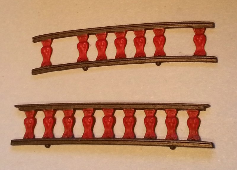

Erst muss die Grundfarbe auf dem Modell richtig gut durchgetrocknet sein. Wenn man mit Ölfarbe auf noch nicht völlig getrocknete Farbe geht, löst man sie eventuell wieder an. Also... Zeit nehmen und trocknen lassen. (Zeit braucht man´beim arbeiten mit Ölfarbe auf jeden Fall)
Tja und die Ölfarbe dick auftragen...Guckst du: Dann die Farbe ´ne gute halbe Stunde drauf lassen und dann mit einem Tuch, Pinsel und/oder Wattestäbchen wieder vorsichtig abnehmen, bzw. verteilen.
Bei mir sieht das Modell dann so aus: Was hier noch ziemlich "matschig" und glänzend aussieht, legt sich nach dem trocknen aber. Durch die Ölfarbe wird der Farbton denn matt und warm. Allerdings muss man mit heftiger Wartezeit rechnen.... dauert schon gut ´ne Woche, bis die Ölfarbe trocken ist.

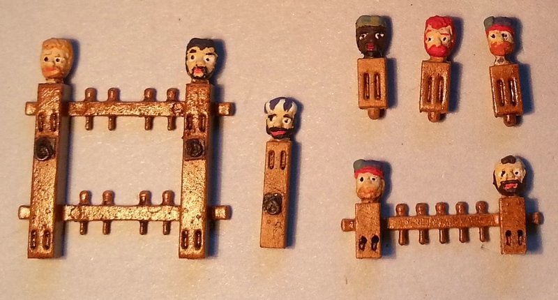

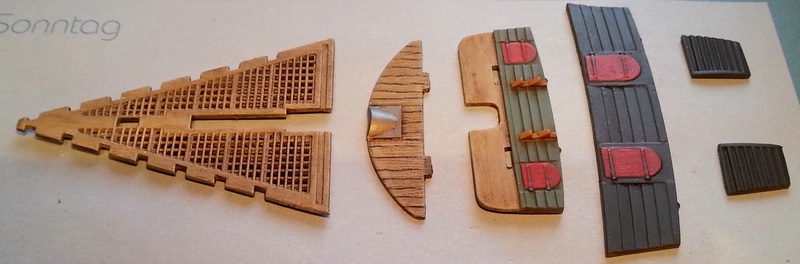

In der Zwischenzeit habe ich mich dann anderen Bauteilen gewidmet..... entgraten, bemalen... usw.
Zum Beispiel diese hier.....: Die Vorgehensweise ist wie gehabt..... finish mit Ölfarbe.....
Hier mal ein paar Ergbnisse: Bei den nächsten Teilen gab es ein kleines Bemalungs-Problem.... Im Bauplan gab es für die "Köpfe" keine Farbvorschrift. Also an den PC, im Internet nach Fotos der Batavia in Lelystad gesucht..... Und das ist meine Umsetzung: ja oups,..... jetzt habe ich den Cent zum Größenvergleich vergessen..... die Teile sind schon sehr klein... ohne (Kopf-)Lupe und 10/0 Pinsel geht gar nichts.
noch ein paar Teile fertig und abgelegt zum trocknen... .....und schooooooon wieder Warten auf´s abtrocknen....

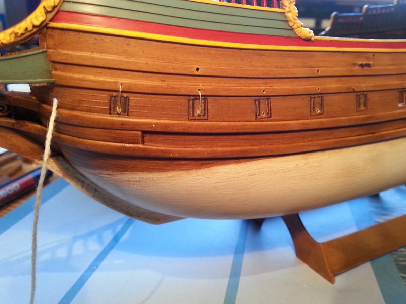

Naja... endlich war dann der Rumpf trocken und ich konnte daran weiter bauen.
Erstmal Bohrungen machen für Augbolzen. Wollte nach dem bohren den ersten Augbolzen setzen und musste leider Feststellen, das die von mir gefertigten Augbolzen doch zu groß für die kleinen Stückfporten waren. Wat nu???
Ganz einfach.... Knoten.... so wird das aussehen.....: Tja, das ist der Stand der Dinge.... mache dann mal weiter mit den Reeps.....und dem geknote.
