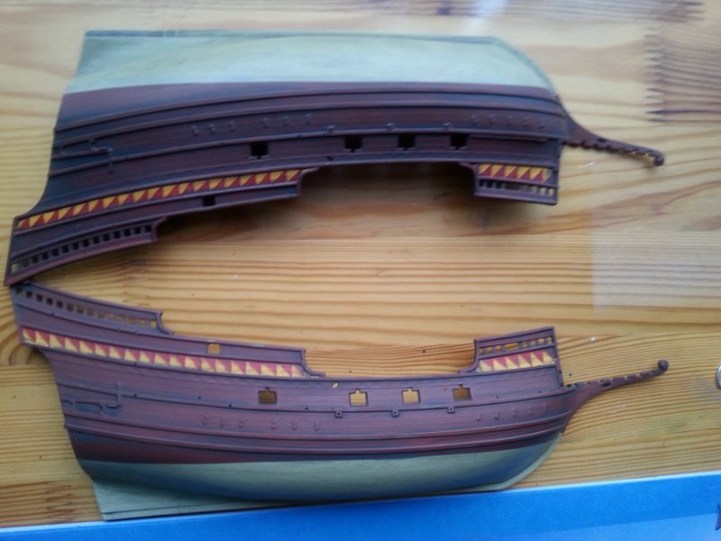

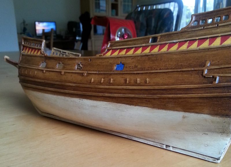

Habe dann erst mal den Rumpf bemalt. Das Unterwasserschiff ist in "Bleiweiß". Habe mich bei dieser Farbgebung an alte Gemälde gehalten. Ist eine Mischung aus Weiß, Ocker und Gelb. Das Überwasserschif ist eine Mischung aus Brauntönen. Als Verziehrung habe ich mich lediglich nur für eine Gelb-Rote entschieden. Und zu guter Letzt alles mit einem stark verdünnten Schwarz gewaschen.
So sieht das aus:

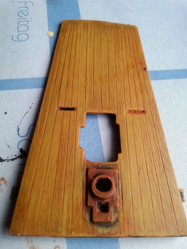

Als nächstes kam die Decks dran. Diese habe ich mit Revell "Sand" grundiert. Dann erfolgte ein washing wieder mit verdünnten Schwarz und als Finish habe ich Ölfarbe "Sienna grbrannt" mit einem Lappen Vorsichtig draufgerieben um die Maserung etwas heraus zu arbeiten.
Das Ergebnis:
Eventuell werde ich da, wo die Kalfaterung hin soll noch mal nacharbeiten.

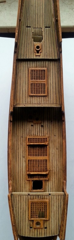

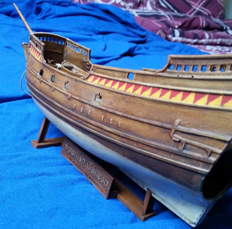

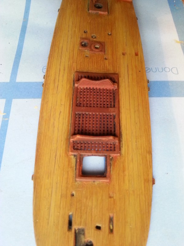

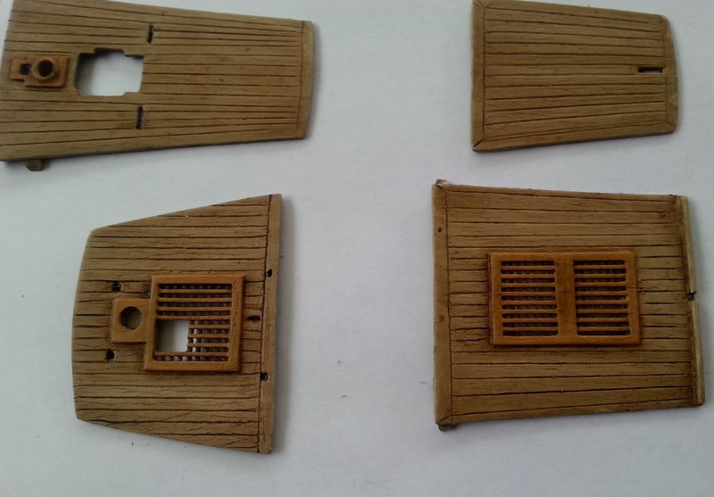

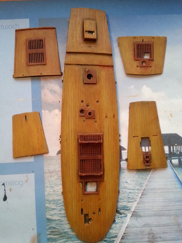

Hallo Leute.....
Ääääh... muss doch mal meinen Baubericht auf den neuesten Stand bringen. War zwischendurch Gesundheitlich angeschlagen und kam nicht so richtig voran. Aber dafür geht es jetzt weiter. Habe die Bemalung des Rumpfes und der Decks nochmal komplett überarbeitet und mit einem Öldraking versehen.

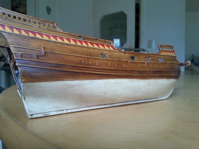

Das Unterwasserschiff ist weiß, das Überwasserschiff in Sand und die Decks sind in Hellgrau grundiert. Dann habe ich mit Schmincke Ölfarbe (Vandyck Braun) alles schön dick eingeschmiert und auch gleich wieder mit Pinsel, Lappen und Q-Tipps abgenommen. So sieht das aus:
Zuerst der Rumpf...
Als nächstes die Decks....
Wie man sieht, habe ich die Grätings jetzt doch belassen wie sie sind... Sind jetzt Historisch nicht ganz korrekt... aber wen stört´s.... Ist halt dem Bausatz geschuldet. Passt schon.

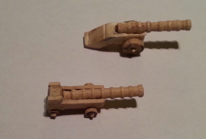

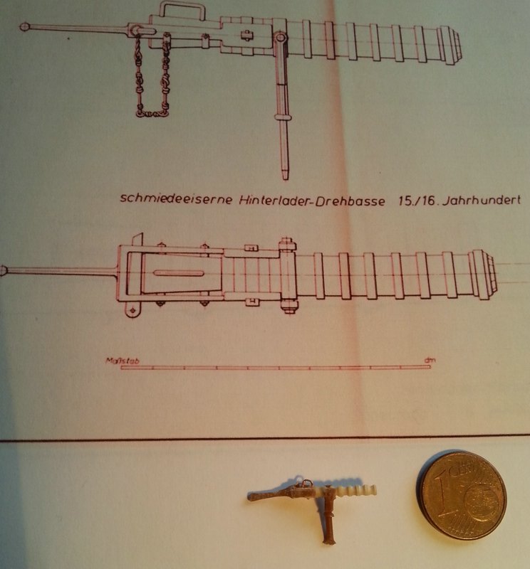

Allerdings würde ich gerne die Kanonen dieses Modelles ersetzen.... denn die im Bausatz gehören eher ins 17. und nicht ins 16. Jahrhundert. Also hab ich mal ein bisschen herum probiert..... und hab aus Holz zwei Entwürfe gedengelt (noch sehr grob) die besser ins 16. Jahrhundert gehören. Fehlt natürlich noch jegliche Feinarbeit... Wenn denn mal fertig, werde ich davon Abdrücke machen (Dupliersilikon) und die mittels Resin vervielfältigen.
Hier die groben Entwürfe der Wummen.
Mal sehen, was ich daraus noch mache.... Arbeite auch gerade an einer Verbesserten Version der Lenzpumpe.... aber das kommt später. Für heute war es das erst mal.
Gruß, der Dirk.

Hoi Dirk
Deine Stabringgeschütze sehen echt klasse aus!! Wie hast Du die so klein so genau hin bekommen????
Sag mal, bist Du noch neu im Segelschiffbau? Du verwendest auffallend oft den Ausdruck "Historisch korrekt"...
Das mit dem "Historisch korrekt" kannste bei diesem Bausatz kippen. Verjüngende Planken, Fehlende Fischung, keine Shift. Ist wenigstens ein Wasserlauf vorhanden?.... Ich denke wenn Du das Schiff authentisch hin bekommen willst, müsstest Du es Scratch bauen. Ob sich das lohnt?
Farblich sieht der Rumpf echt spitze aus. Mir persönlich gefällt die Farbe des Decks nicht so. Für mich ist es zu wenig grau... aber das hat schon jemand beim Wettringer geschrieben wenn ich mich recht erinnere

Erst mal Danke für dein Lob. Und wie ich die Wummen so Klein Hinbekommen habe?..... Werde ich in nächster Zeit hier noch ausführlich drauf eingehen... mit Beschreibung, Abdruck machen und Gießen.... Geduld bitte.

Die Farbe der Decks.... sind in Wirklichkeit tatsächlich etwas Grauer.... Ist mit Handykamera geblitzdings.... und das verfälscht.

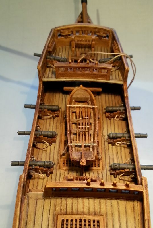

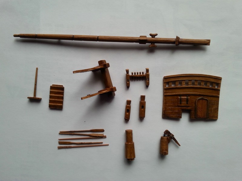

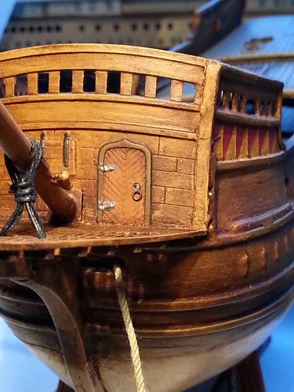

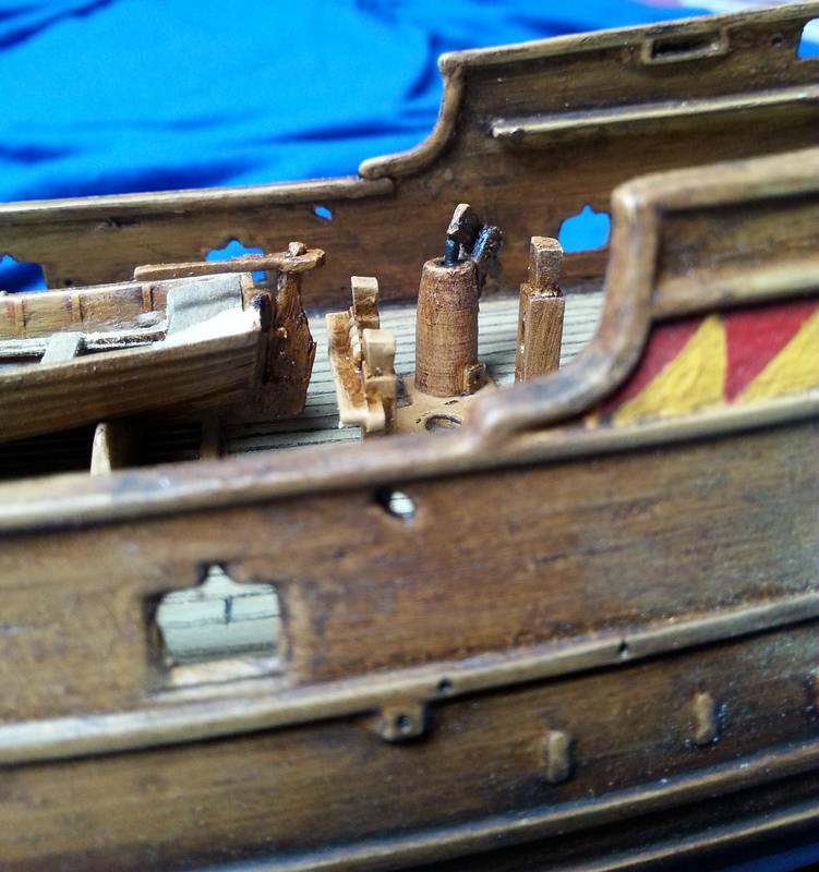

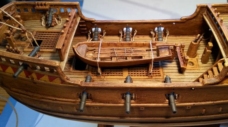

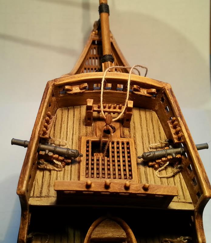

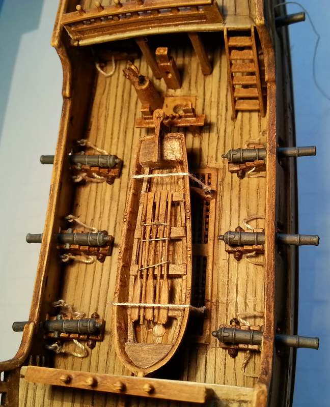

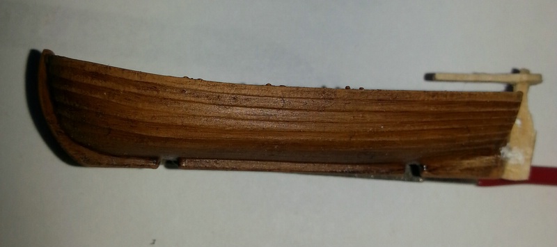

Hi Leute....

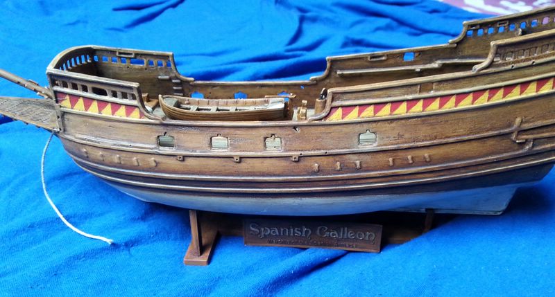

Update die nächste... Mühsam und laaaaaaaaangsam ernährt sich das Eichhörnchen. Habe die ersten Decksaufbauten mit Farbe versehen und geöldrakt. Weiter habe ich die Lenzpumpe aus Holz gedengelt und das Beiboot mit einem Ruder versehen.
Hier ein paar Bilder....:
Hier die Deckaufbauten.....
das modifizierte Beiboot.... das Ruder muss natürlich mit Farbe versehen werden.
die nachgebaute Pumpe.... egal was andere sagen, ich finde sie geil.
Habe mal die Decks unter verschiedenen Lichtverhältnissen Abgelichtet......
man beachte die Farbe hier und oben.....
Naja... es geht langsam voran. So langsam überlege ich, das ein oder andere vielleicht zu lassen... ob nun Historisch oder nicht. Ich gehe einfach nach meinen Fähigkeiten vor.... auf die Gefahr hin, das es dann eben nicht Historisch korrekt ist...wen stört´s. Bin ja nicht in einem Wettbewerb und trotzdem in der Lage ein schönes und ansehnliches Modell zu bauen. Trotzdem werde ich mir bei der Takelung dann später sehr viel mühe geben... macht doch eine komplette Takelung unwahrscheinlich was her.
Das war es dann erst mal für heute... see you later
Gruß, der Dirk.

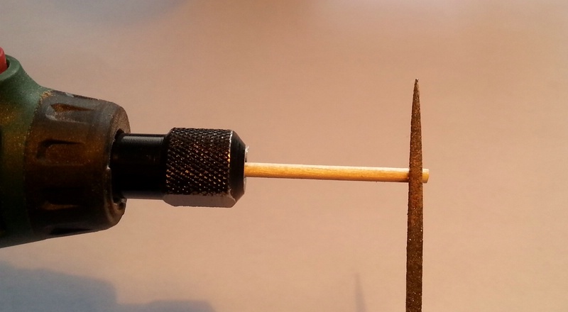

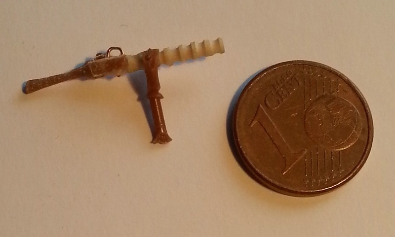

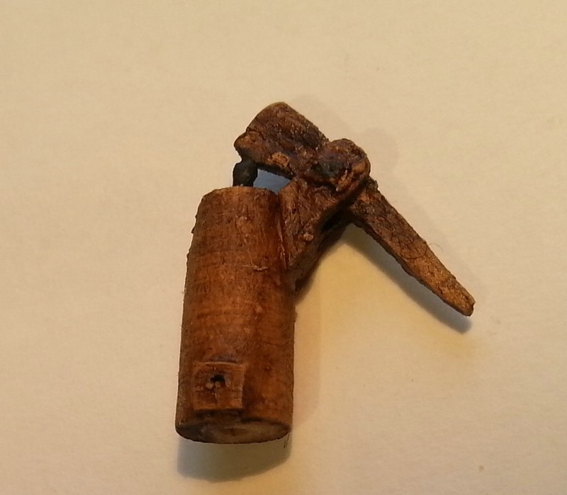

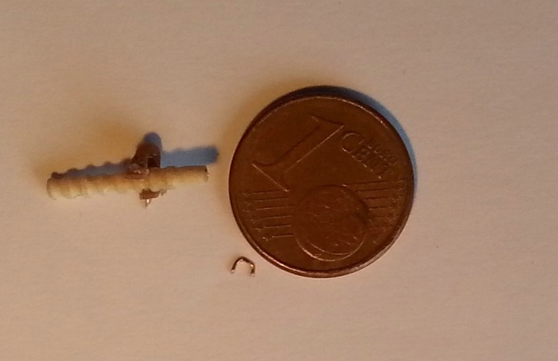

Ach ja.... bin ja noch eine Anleitung schuldig....

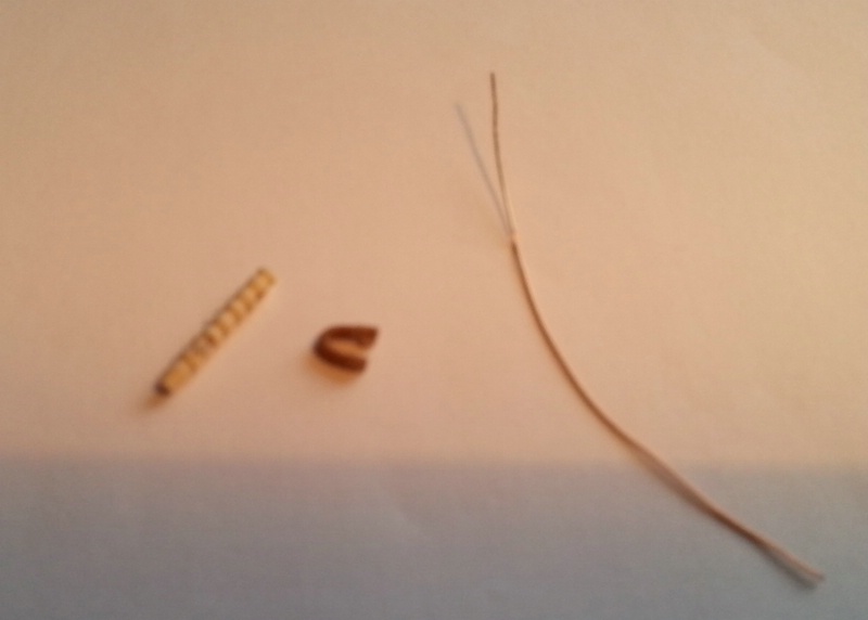

Habe mich an die Drehbassen gewagt und mal ein Muster gedengelt...
Erstmal das Röhrchen dremeln....
...dann Plastiksheetteilchen biegen, bohren, feilen...und Draht dazu... (uuups...etwas unscharf... mist Handyfoto)

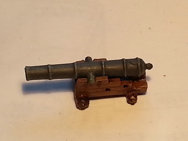

...zusammen stecken... aus dünnem Draht einen Griff biegen und ankleben...
Und Feddisch....
...mal mit Vorlage.
Gruß, der Dirk.

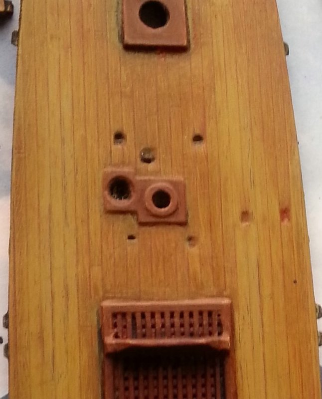

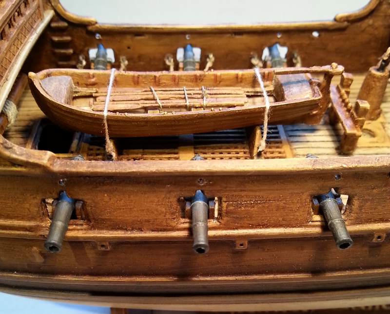

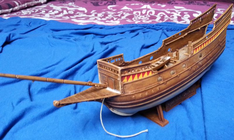

Hi Leute...
Wieder ein kleines Update... nur mal so zu gucken...:
Stillleben mit Pumpe....
Stillleben mit Beiboot....
Muss natürlich noch das ein- oder andere bearbeitet und verzurrt werden.... kommt noch.

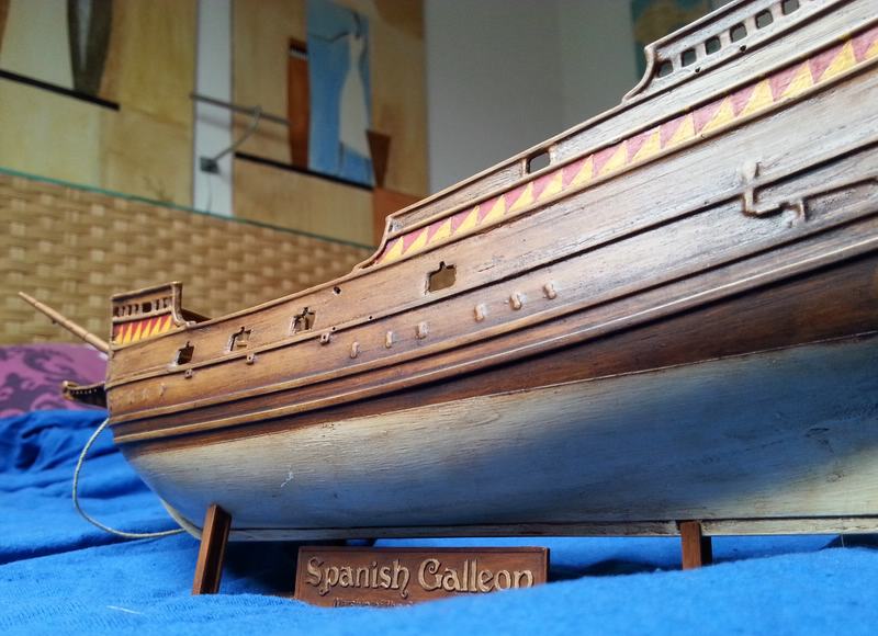

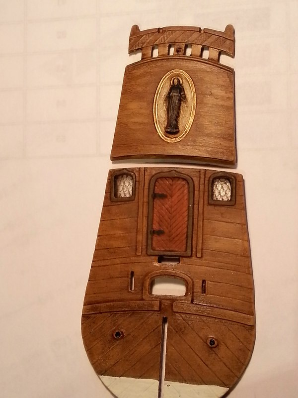

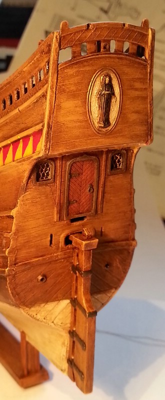

Hallo Leute...
Bin wieder ein bisschen bei meiner Galeone weiter..... Da das mit dem trocknen etwas dauert.... male ich wie ein Weltmeister vor und lege die Teile erst mal zur Seite.... zum trockenen. Habe auch im vorderen Teil etwas nachgearbeitet. Die Tür hat jetzt Scharniere und einen Ring aus Draht bekommen (muss man ja irgendwie aufbekommen
) Außerdem habe ich den Heckspiegel bemalt und geöldrakt.
Guckst du...:
Man....ey.... schei... Macros.... siehst jeden Fehler!
Das Weiß muss noch mit Ölfarbe behandelt werden. Ansonsten finde ich es eigentlich ganz gut. Wie man sieht, habe ich auch die Fenster geöffnet... find ich so schöner.
So langsam mache ich mir schon Gedanken um die Masten und Rahen.... nicht nur das die ziemlich dünne sind, die sind auch noch ziemlich krumm..... Dat wird noch lustich. ;( Ob ich die durch Holz ersetze????? Ogottogottogotttogott..... (ich und Holz :cursing: )
Ansonsten war´s das für heute.
Gruß, der Dirk.

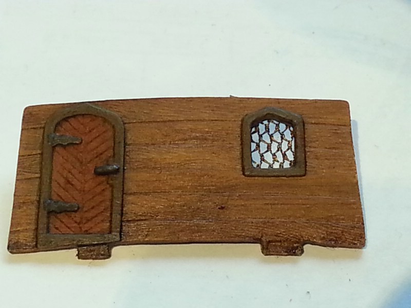

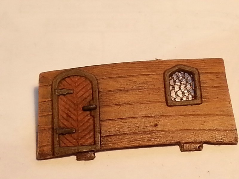

Hi Männers....

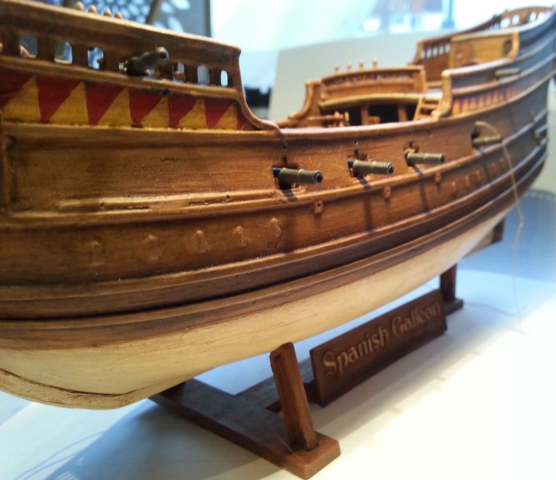

Mal wieder ´n büschen was gemalt... ich weiß jetzt nicht genau wie man das nennt ("Schott"?). Auch da habe ich das Fenster geöffnet.... Guckst du: Hier sieht man schön die hinter- geklebte Folie... Und...... ääääh... ich habe mich dann mal wieder komplett um- entschieden.... gegen selbstgemacht und für die Kanonen aus dem Bausatz.
Ehrlich.... ich finde meine selbstgebauten... Kacke! Habe dann mal aus Spaß die Bausatzdinger (halb)fertig gebaut, gestrichen und abgelichtet..... Guckst du...: sind noch seeeehr... Saftig. Ölfarbe..... die braucht bis trocken..... Hab auch schon gebohrt.... für das Brooktau und die Takelung....
Auch wenn das jetzt für Entrüstung sorgt..... auch wenn die Wummen nicht so ganz in das Jahrhundert passen... Ich nehme die Bausatzdinger... ich finde die 1000mal besser als meine Selbstgedengelten. Bin dann mal gespannt, was ihr sagt wenn ihr meine Umsetzung für die Kanonentakelung seht.... nächste Woche gibt´s dann mehr.
Gruß der Dirk.

Endlich Bewaffnet
Wieder mal ein Update..... Habe endlich die Decks drauf und die Kanonen sind an Ort und Stelle Damit sind die meisten Decksaufbauten erledigt. Auch das Heck ist zu, muss aber noch das ein oder andere erledigt werden... Balkon, Ruderkette.....
Ach.... zu den Kanonen... hatte eigentlich vor eine komplette Takelung an den Wummen zu machen.... ist mir aber leider nicht gelungen, das zufriedenstellend umzusetzen. Ist jetzt doch "nur" das Brooktau geworden. Eine komplette Takelung hätte Blöcke von 1 Millimeter gebraucht... Neeee bei aller Liebe zum Detail... dat war mir dann doch zu winzig und zu viel Fummelei. Und 2 Millimeterblöcke..... zu groß!!!! Man hätte vor lauter Takelung keine Lafette mehr gesehen.
Aber ich glaube, so sieht das auch ganz gut aus... oder? Guckst du: Die Bohrungen über den Stückpforten sind natürlich für die Taue der Stückpfortendeckel....
Wie gesagt..... das Heck brauch noch ´n Büschen Nacharbeit...
Aber ich hoffe, euch gefallen die Bilder.
Bis Demnächst.... Gruß, der Dirk.
