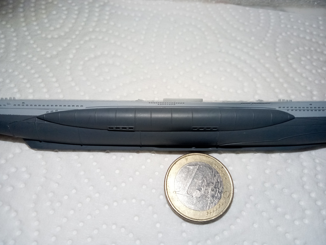

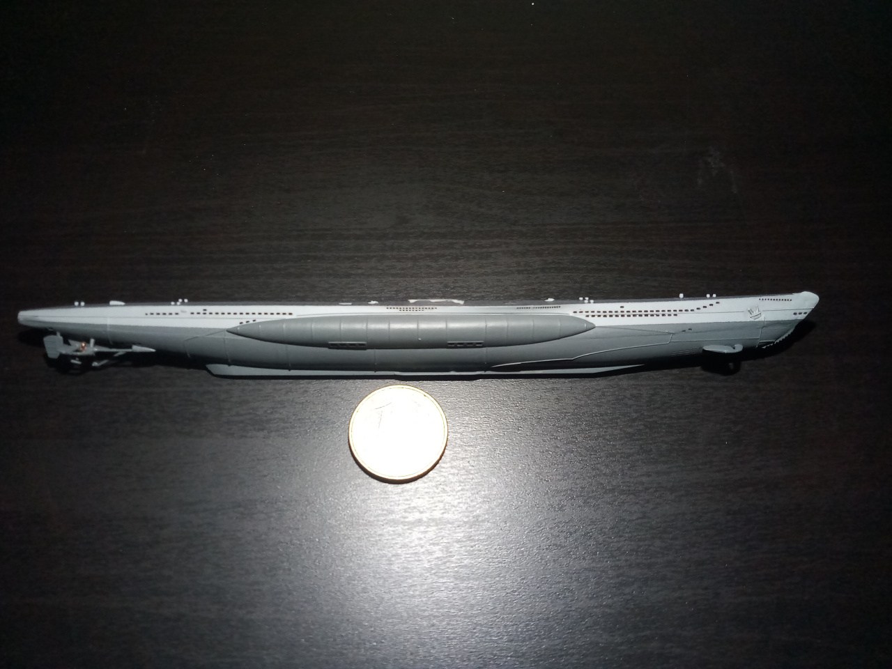

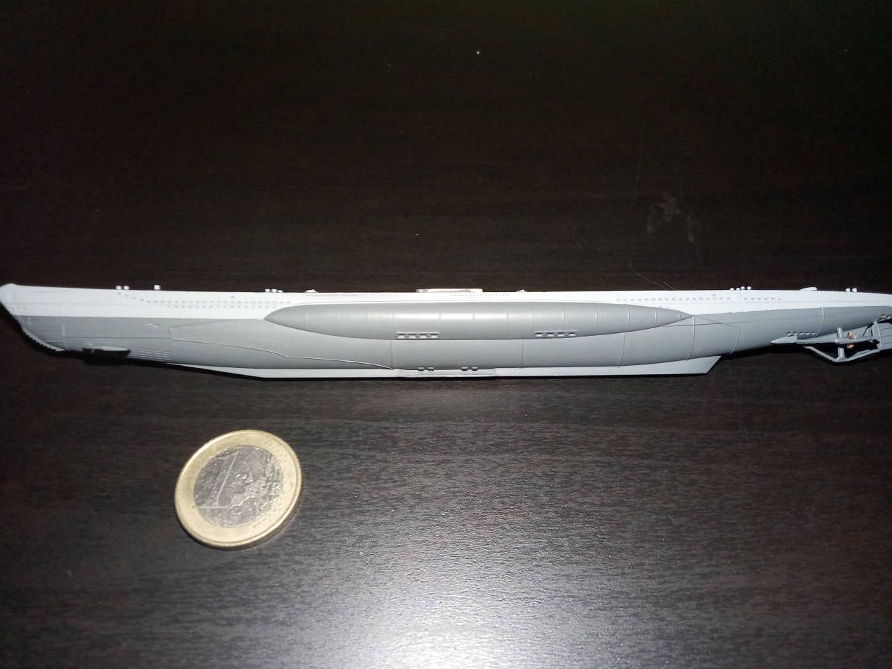

Angefangen habe ich mal mit dem Zusammensetzen der Rumpfhälften.
Der Rumpf ist horizontal geteilt, so das man auch gut ein Wasserlinienmodell
bauen kann.
Die Passform der beiden Rumpfteile war nicht ganz so toll.
Hier musste etwas aufgearbeitet werden.
Spachtelmasse und Schleifpapier sind hier des Modellbauers bester Freund.
Der Überwasserbereich wurde schon mal vorlackiert.

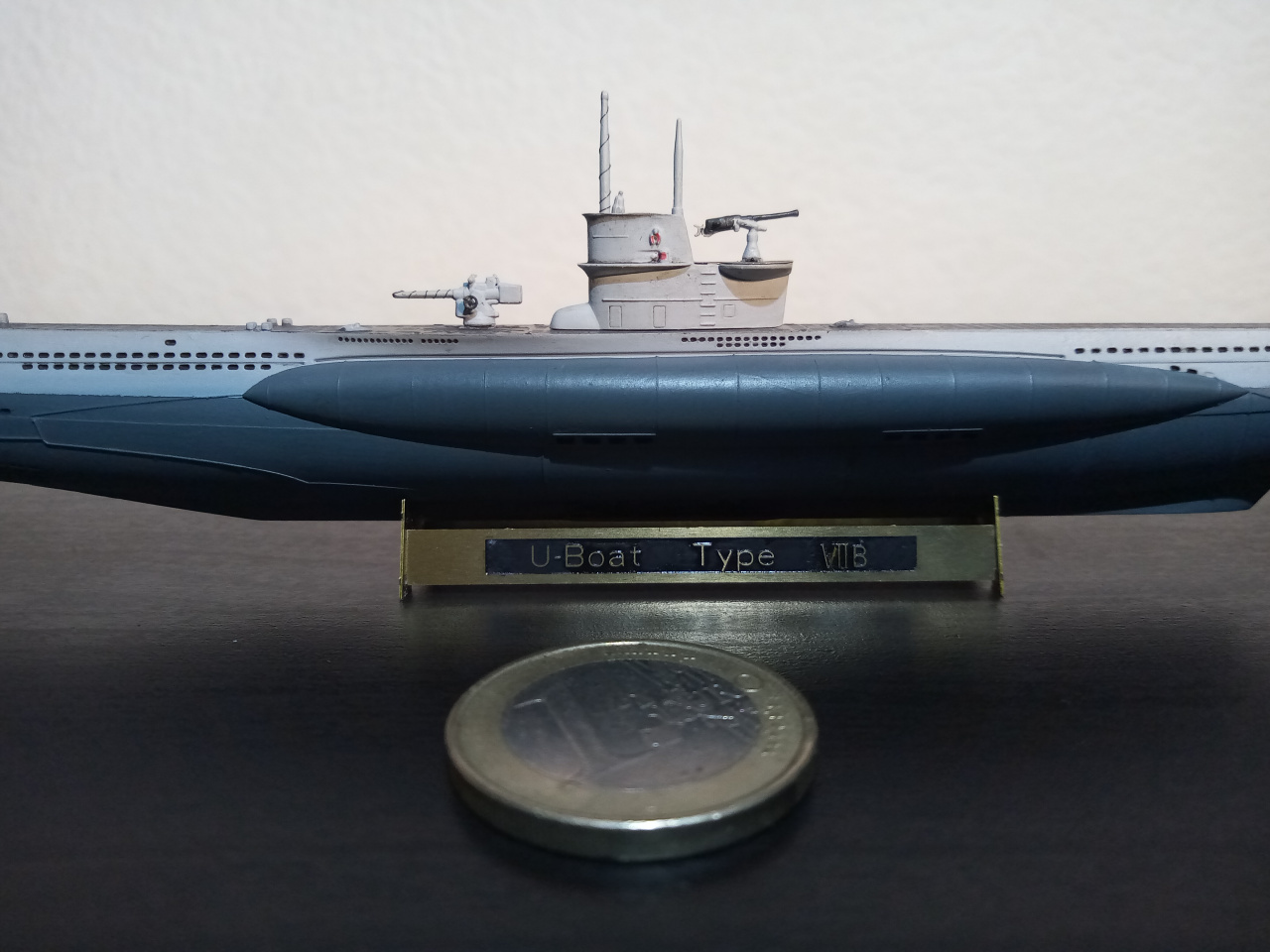

Ein Turm wurde schon mal lackiert, wobei der Klarlack noch fehlt.
Dem Bausatz liegen 2 Turmvarianten mit bei.
So schauts derzeit aus:

Hi an alle Interessierten,
ein kleines Stück ging es weiter.
Bei mir ist es immer so, je weniger Teile ein Modell hat,
desto mehr Zeit lasse ich mir.

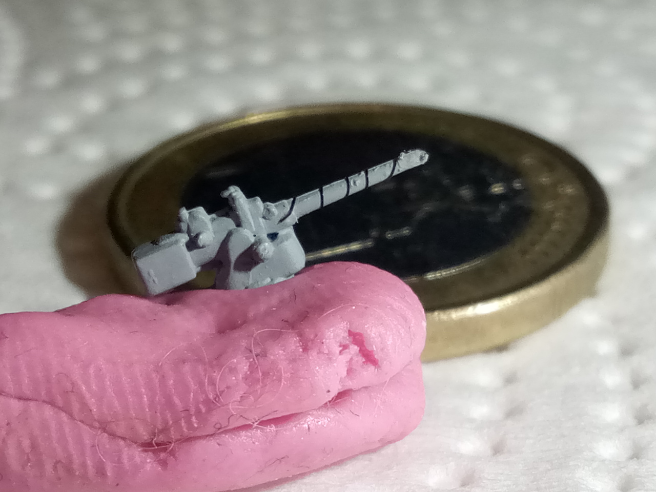

Die beiden Satteltanks habe ich separat bemalt.
Ebenso wurden die Deckbewaffnung schon mal sehr
vorlackiert.

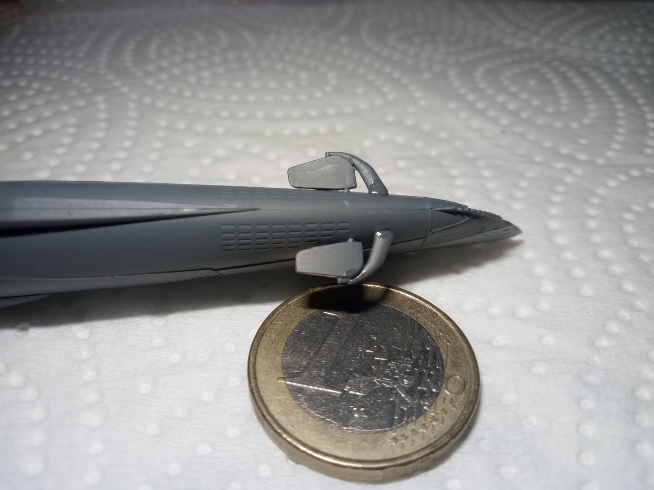

Die vorderen und hinteren Tiefenruder
wurden verklebt.
Ebenso Ruderanlage und Antriebsanlage.
Hier wird im nächsten Schritt nochmal mit Farbe rübergegangen.
Die Satteltanks kamen ebenso an den Rumpf.
Bei dem Geschütz, wurde mit einem Gummifaden,
das Seil zum Mündungsschützer dargestellt.

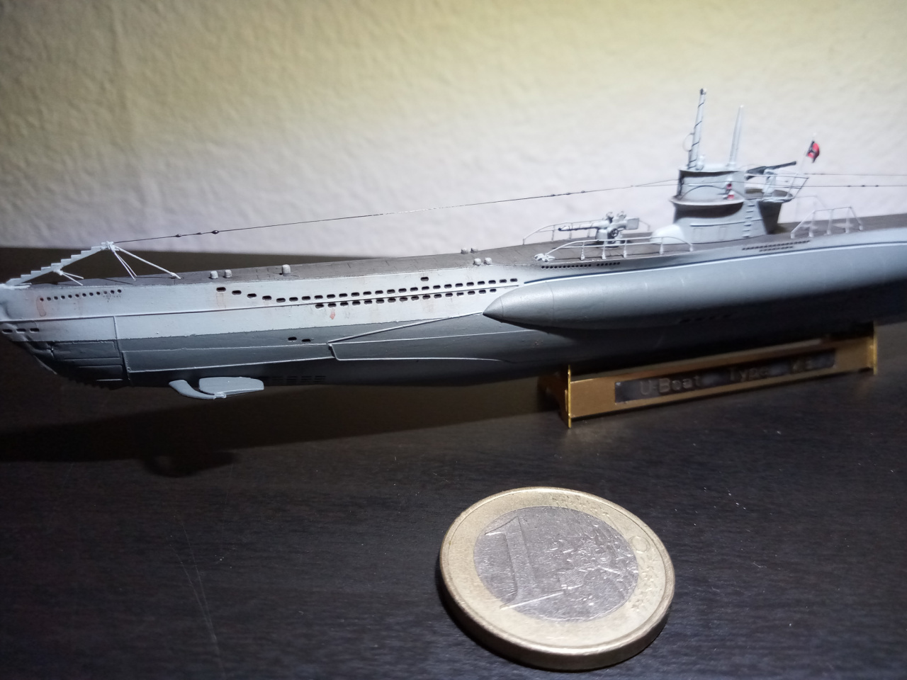

Moin moin,

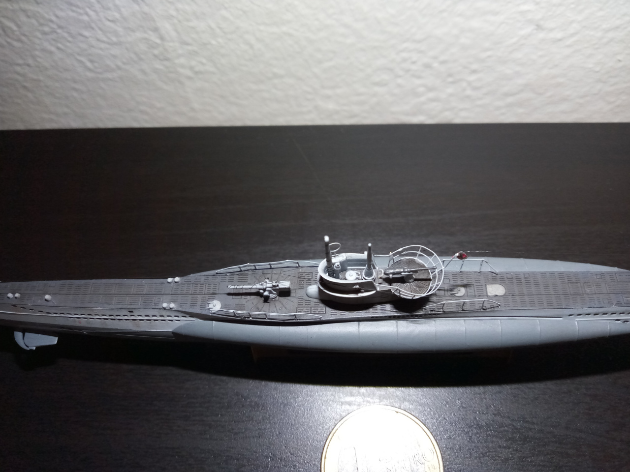

langam gehts in richtung Fertigstellung.
Der Turm wurde geklebt und auf den Rumpf gesetzt.
Ebenso kam das Geschütz auf das Deck.
Der Sockel wurde nur etwas bemalt.
Um etwas Metalloptik da rein zu bringen.
Als nächstes geht es an eine kleine PE-Orgie.
Etwas alterungsspuren kommen dann auch noch.
Und dann wäre der Stapellauf.
So schaut's derzeit aus:

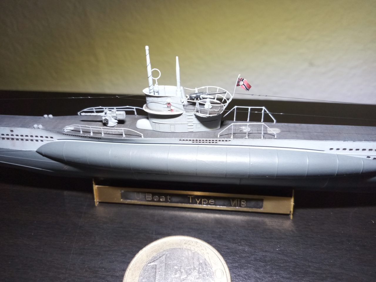

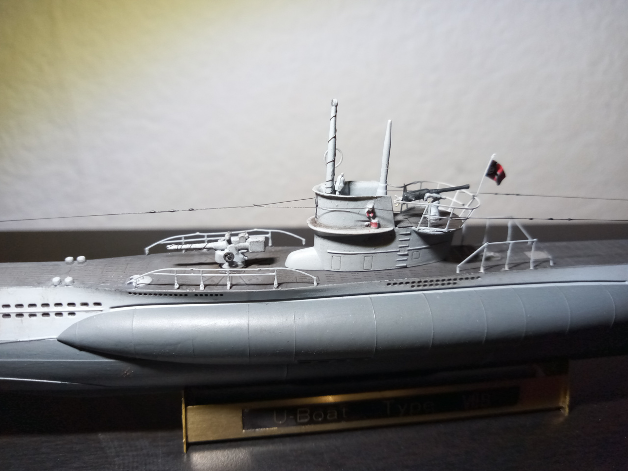

So der Bau liegt in den letzten Zügen.

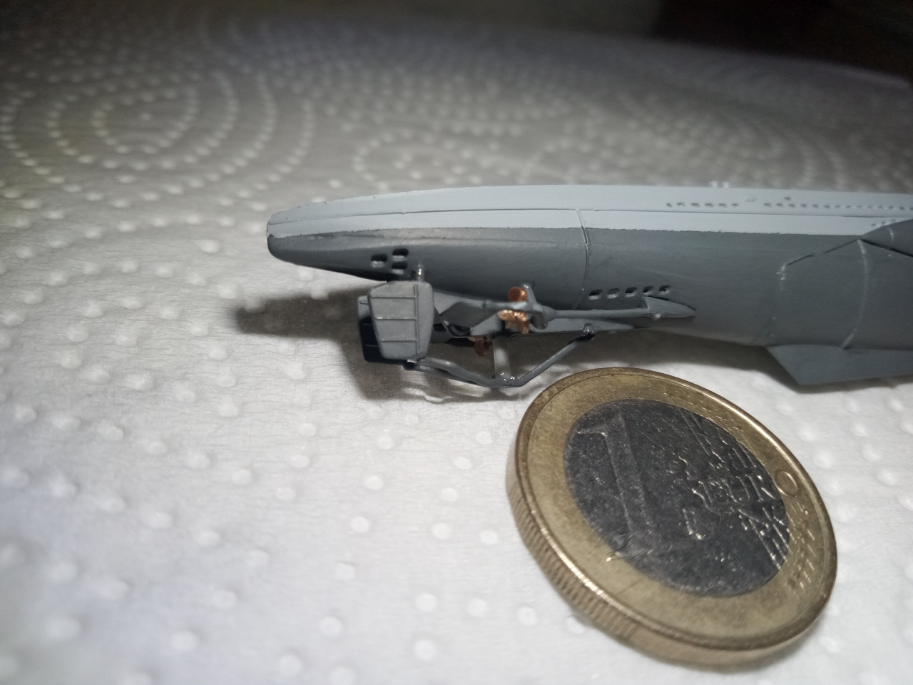

Die letzten PE-Teile kamen an das Boot.
Mittels Gummifaden wurden die Antennenleitungen dargestellt.
Etwas Weathering wurde ebenso gemacht.
Jetzt geht es noch an kleine Ausbesserungsarbeiten.
Dann wäre der Stapellauf.

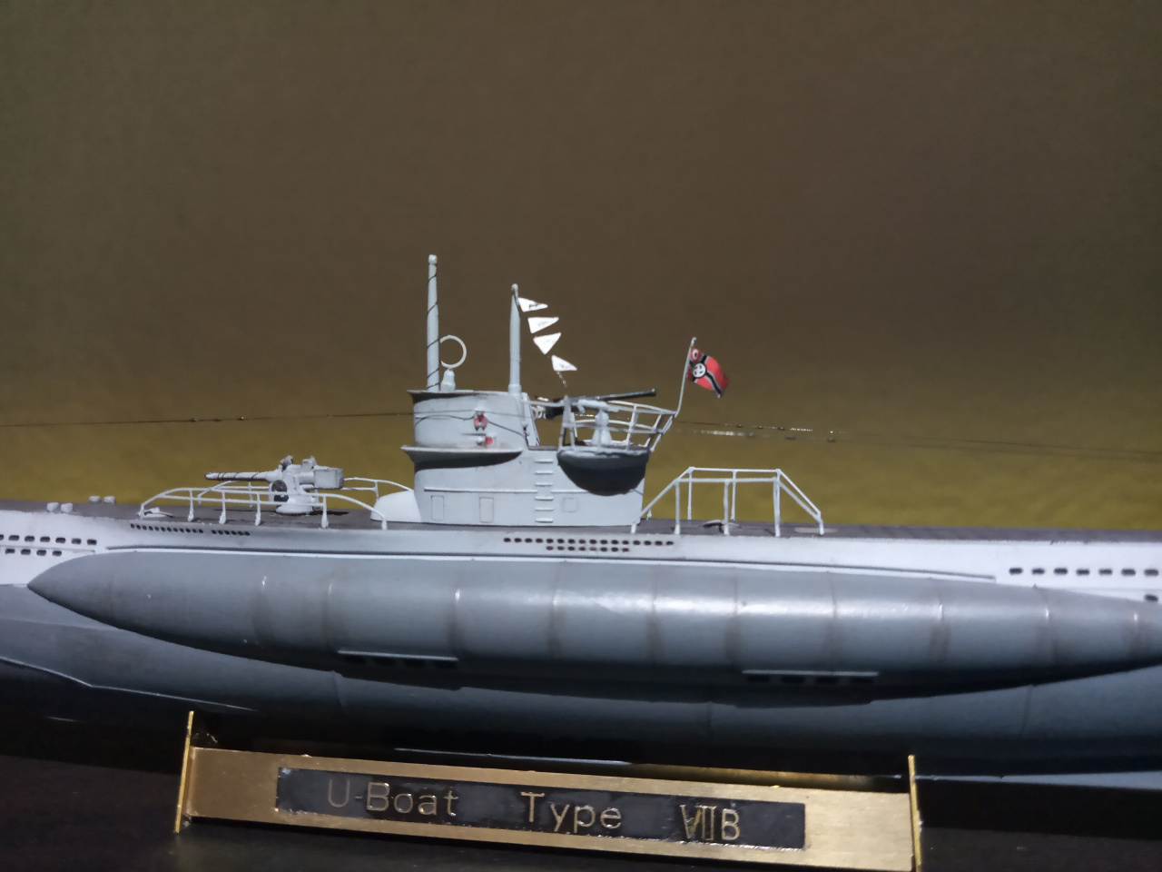

Hallo Frank und Rainer,
danke freut mich das es euch gefällt :)
Auf dem Turm kamen jetzt noch Siegeswimpel.
Ebenso wurde noch der letzte Washingakt bestritten.

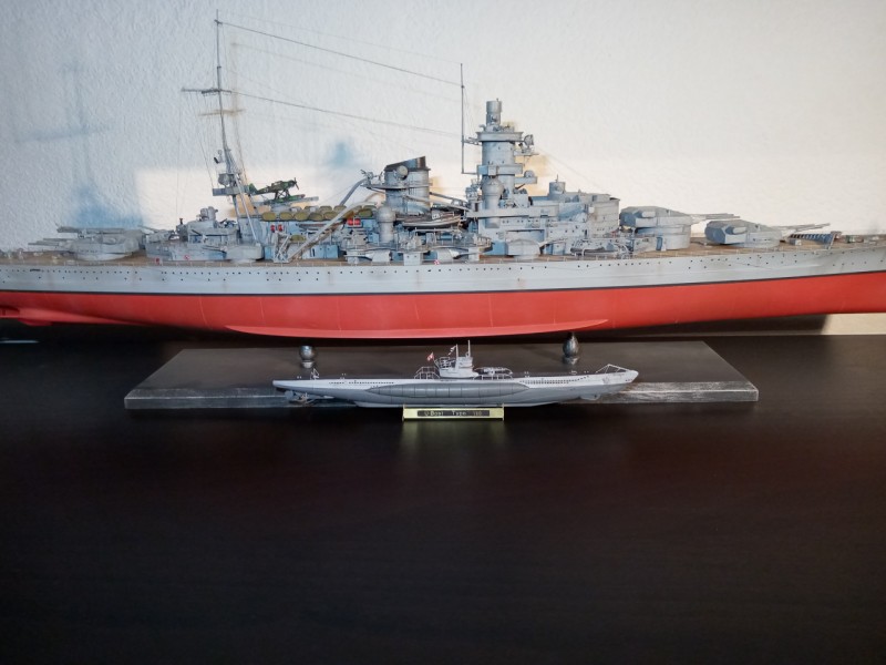

Einmal das Größenverhältnis zum Schlachschiff Scharnhorst:
Der Größenvergleich ist schon der Hammer.
Passend zu deinem Bild habe ich ein äquivalentes Bild gefunden. Mit Priens U-47 und Scharnhorst
Bildquelle: http://www.maritimequest.com/
