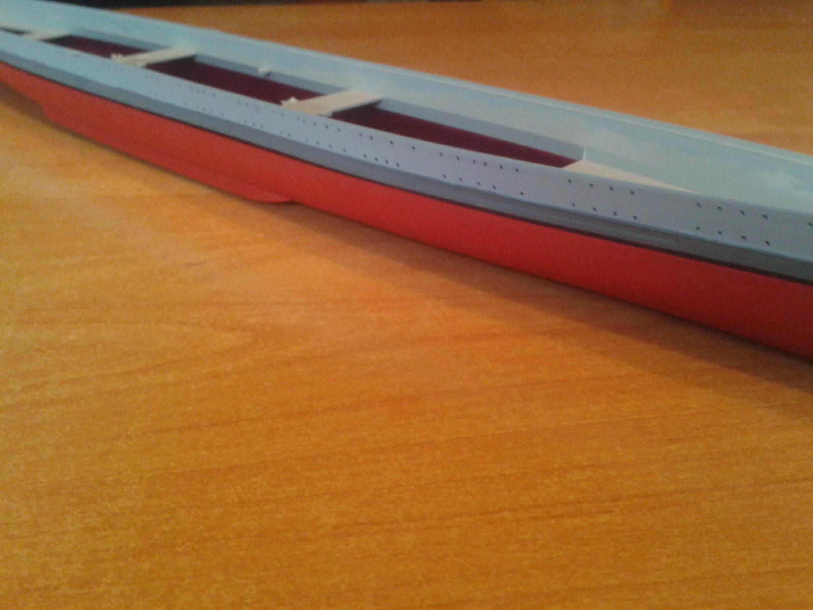

Als erstes habe ich die beiden horizontal geteilten Rumpfhälften zusammengesetzt, ebenso die Ruder und Antriebsanlage mit Schrauben.
Die Rumpfhälften passten sehr gut zusammen. Auf Wunsch kann man auch Wasserlinie bauen, eine Bodenplatte liegt dem Modell auch mit bei.
Die Bullaugen habe ich mit einem Bleistift geschwärzt, aufbohren war mir doch zu mühselig.
Ebenso habe ich sämtliche Teile am Spritzrahmen vorbemalt. So das ich am Modell, dann nur noch ausbessern muss, bzw. bei Schleif- und Trennstellen eine 2. Schicht Farbe auftrage.
So kieckt dad erst mol ut, up´m Tisch:
2019-07-10 18.12.53.jpg (278.61 KiB) 7913 mal betrachtet
Klarlack ist nicht nicht drauf, und ich muss noch einige Stellen etwas mit Farbe nacharbeiten.

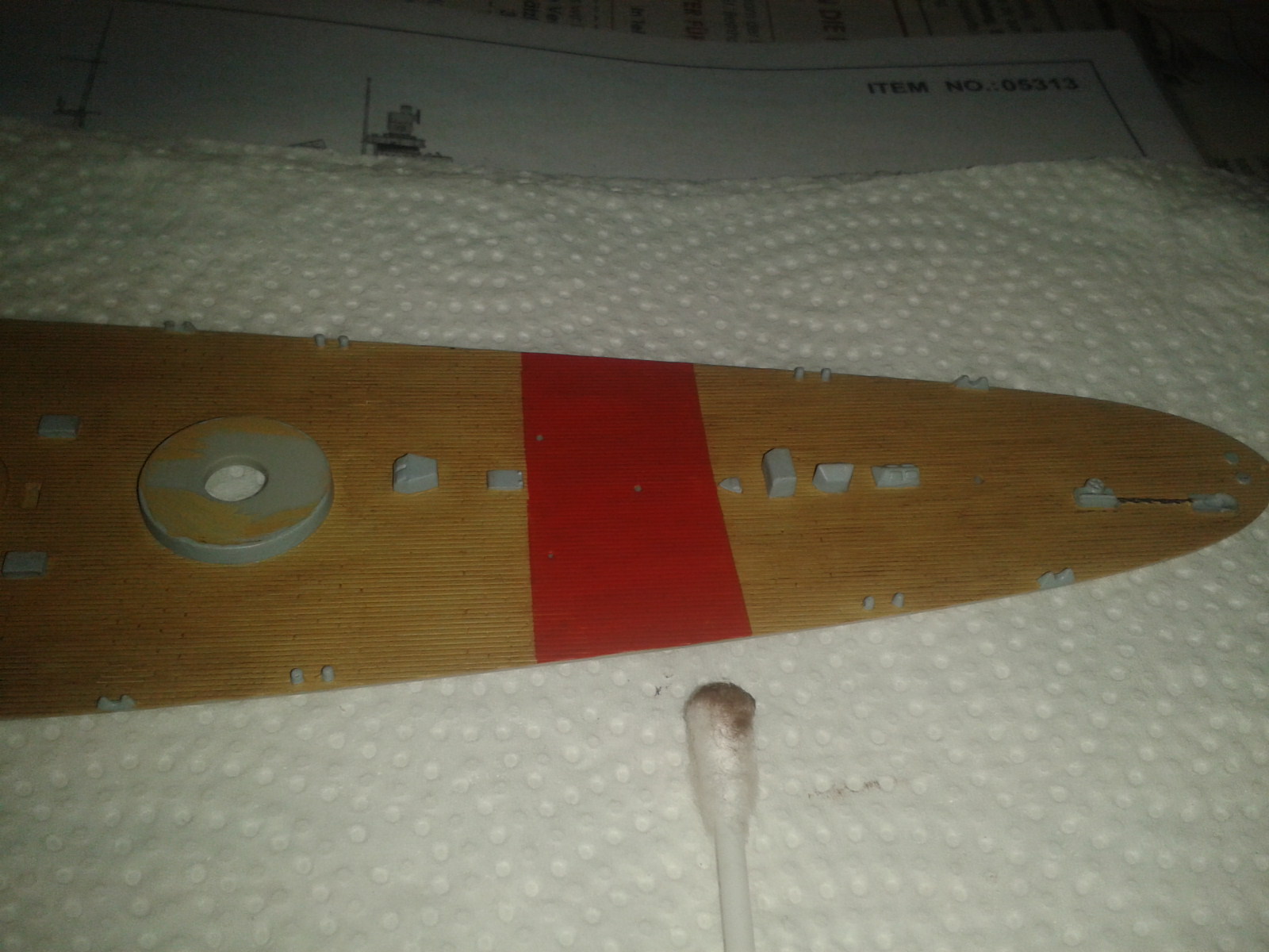

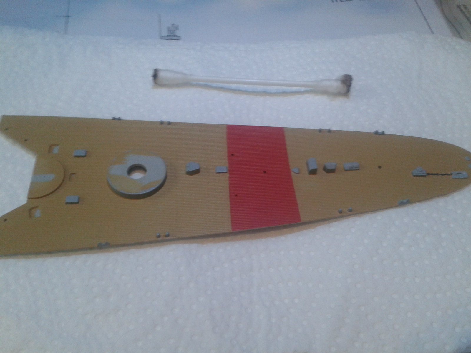

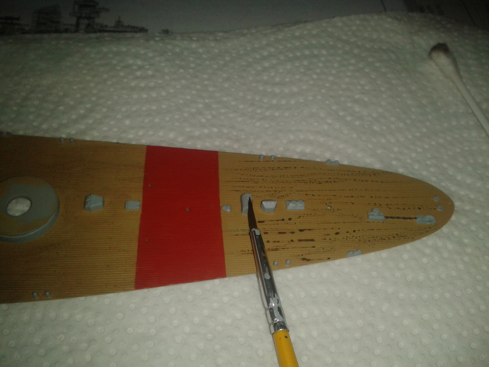

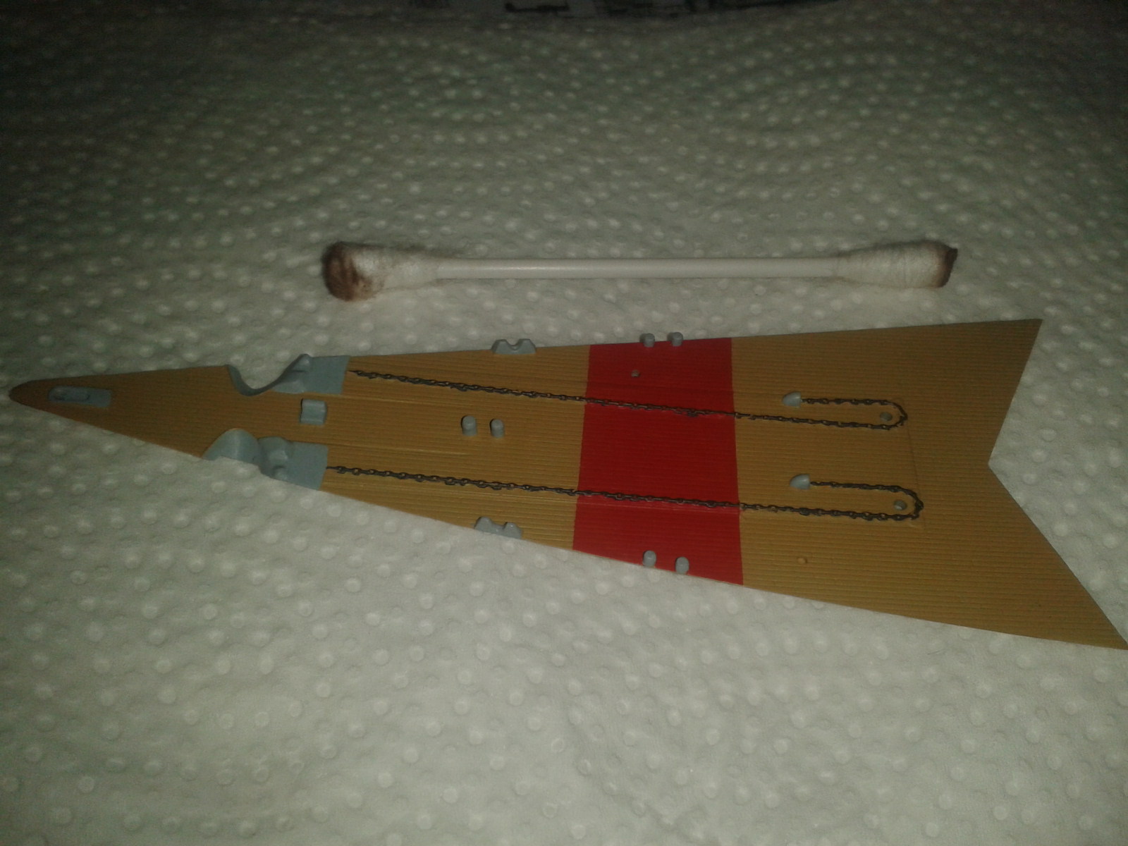

Als nächstes habe ich mich um die Schiffdecks mit Holzbeplankung gekümmert.
Diese wurden Lackiert und mit Pigmenten behandelt,
um etwas Holzoptik anmuten zu lassen.
Die Pigmente wurden nass, mit Hilfe von Pinsel und Q-Tips aufgetragen.
Die Wasser-Pigmentmischung habe ich mit nem Pinsel aufs Deck gebracht.
Und danach mit nem Q-Tip in Plankenrichtung verwischt.
Das "Washing" der Decks habe ich bewusst zu Anfang gemacht.
Am fertiggeklebten Modell würde ich nicht alle Stellen erreichen.
So sah das dann erstmal aus:

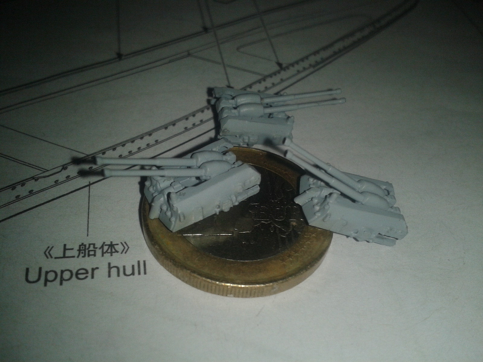

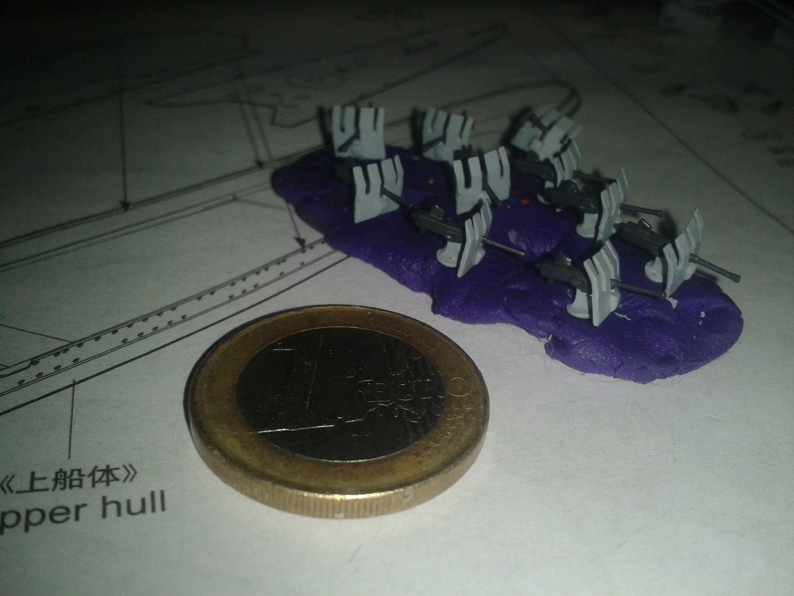

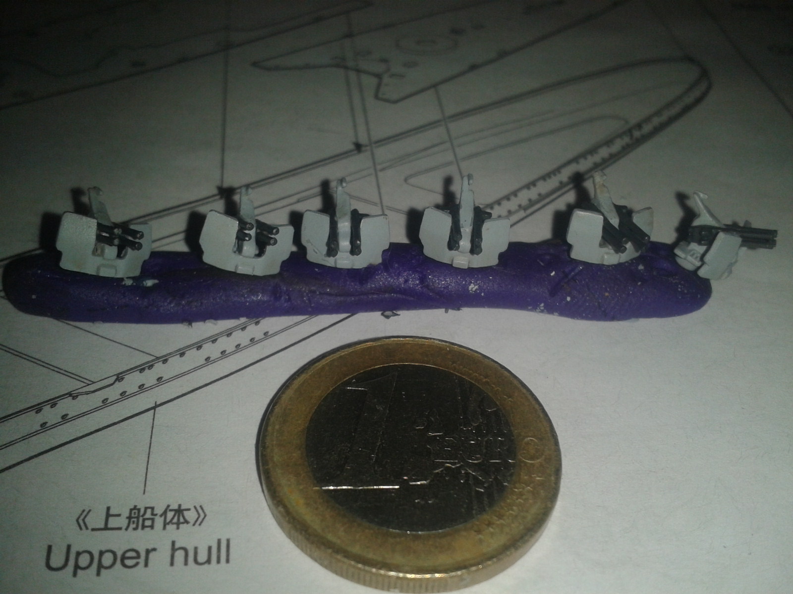

Der nächste Schritt bei mir war, das ich mich um die Flak- Bewaffnung gekümmert habe.
19x 3,7cm in Einzelaufstellung, und 6x 2cm Vierling.
Die Schutzschilde sind aus Plasik ausgeführt, und leider nicht in PE.

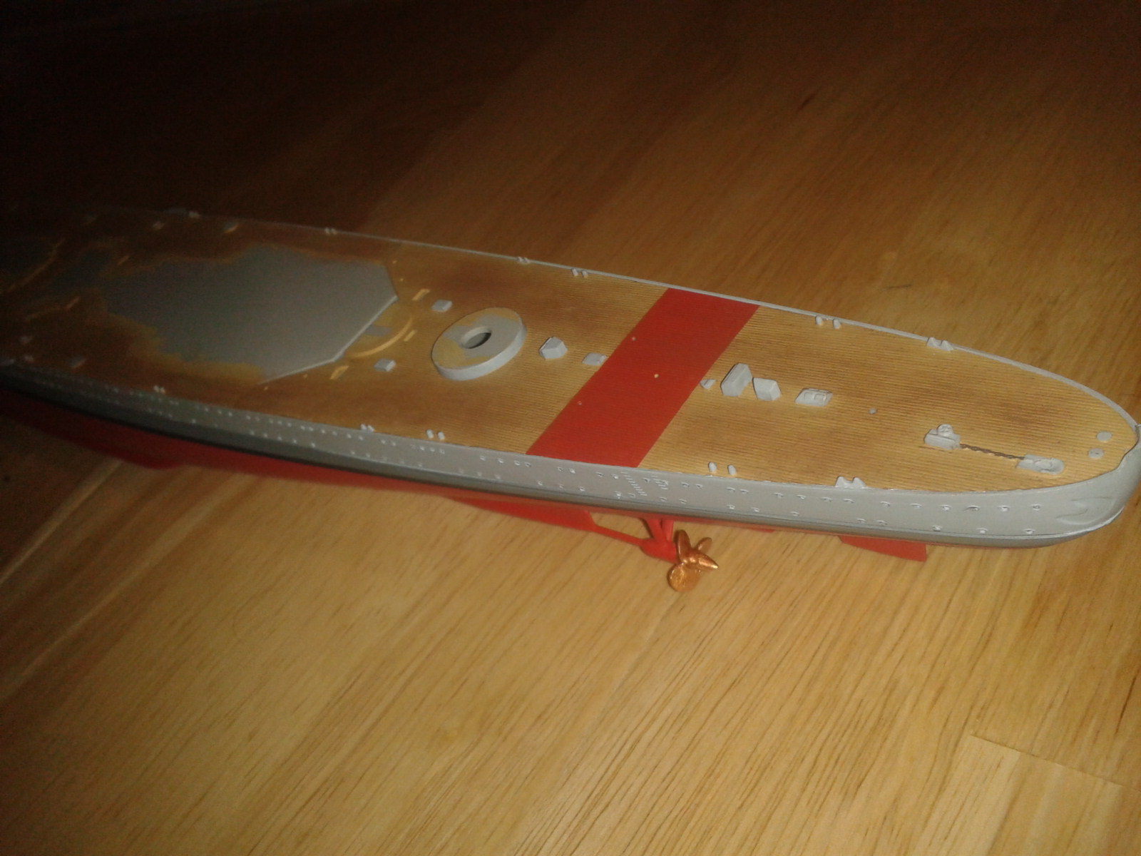

Ebenso hat das 3teilige Hauptdeck seinen Platz auf dem Rumpf gefunden.
Es passte perfekt, kein nacharbeiten, oder Schleifen mußten getätigt werden.
2019-07-15 18.35.32.jpg (281.08 KiB) 7742 mal betrachtet

Meinst Du nicht das die Decksbeplankung etwas zu Dunkel ist. Kann auch am Licht liegen aber der Holzton, ich nehme an Revell, passt nicht.
Sorry für mein einmischen.
OFW
Moin OFW,
ist doch kein Einmischen... für Kritik und Anregungen bin ich immer zu haben.
Zum Holzdeck, meine Fotos mit Handy sind nicht so dolle, da ist die Farbwiedergabe nicht Janz so mit Blitzlicht.
Es wirkt etwas dunkler als bei Tageslichtaufnahmen.
Und Jupp ich habe Revell Farbe genommen.
Jedoch könntest du recht haben, mit dem zu dunklem Holz.
Mit fehlt leider eine genaue Vorstellung, bezüglich der genauen Farbe vom Holzdeck.
Eine Vorlage diesbezüglich wäre gut, leider habe ich nichts gefunden. Immer nur Schwarz/Weißaufnahmen.
Zu bedenken wäre allerdings auch, das das Schiff 1945 wohl nicht mehr so gut in Schuss, und auch ziemlich
runtergekommen war.
Jedoch für ein Bild bezüglich ´´Holzdeckfarbe´´ wäre ich sehr dankbar.

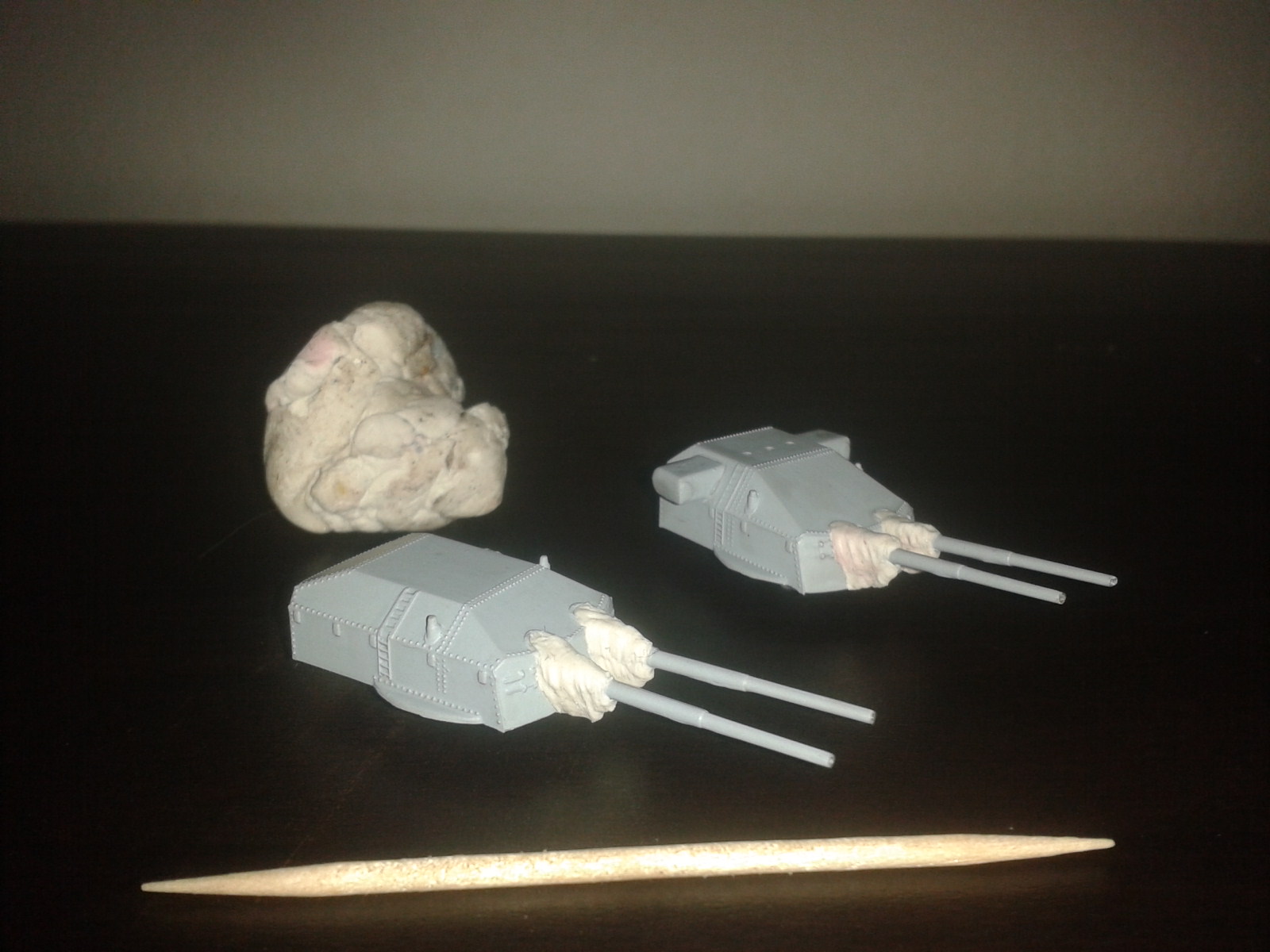

Die 20,3cm Hauptartillerie wurde angegangen.
Positiv war, das die mitgelieferten Rohre schon eine kleine Öffnung hatten.
Diese mußten jedoch noch etwas erweitert werden.
Auf den meisten Fotos der Prinz Eugen waren die Kanonen nicht mit Rohrhosen ausgestattet.
Auch vareieren die Farben derer auf den Aufnahmen der Prinz Eugen.
Meinem Modell wollte ich jedoch ein paar Hosen spendieren.
Dazu habe ich Knetgummi genommen, und mit Pinzette und Zahnstocher
an die Kanonen angefügt.
War eine echte "Geduldsaufgabe".
2019-07-16 19.04.04.jpg (236 KiB) 7693 mal betrachtet
Die Rohrhosen sehen super aus. Zum Deck kann ich nur sagen: Es muss für dich stimmig aussehen, dann ist es auch OK. Auf den Bildern erkennt man jetzt nicht soo viel.
Alternativ kannst du ja noch ein Holzdeck bestellen, das ist über (fast) jeden Zweifel erhaben ;)
Hi Frank, danke für dein Feedback.
Das Deck lass ich so, für mich selbst ist es stimmig.
An Holzdecks werde ich mich später mal wagen.

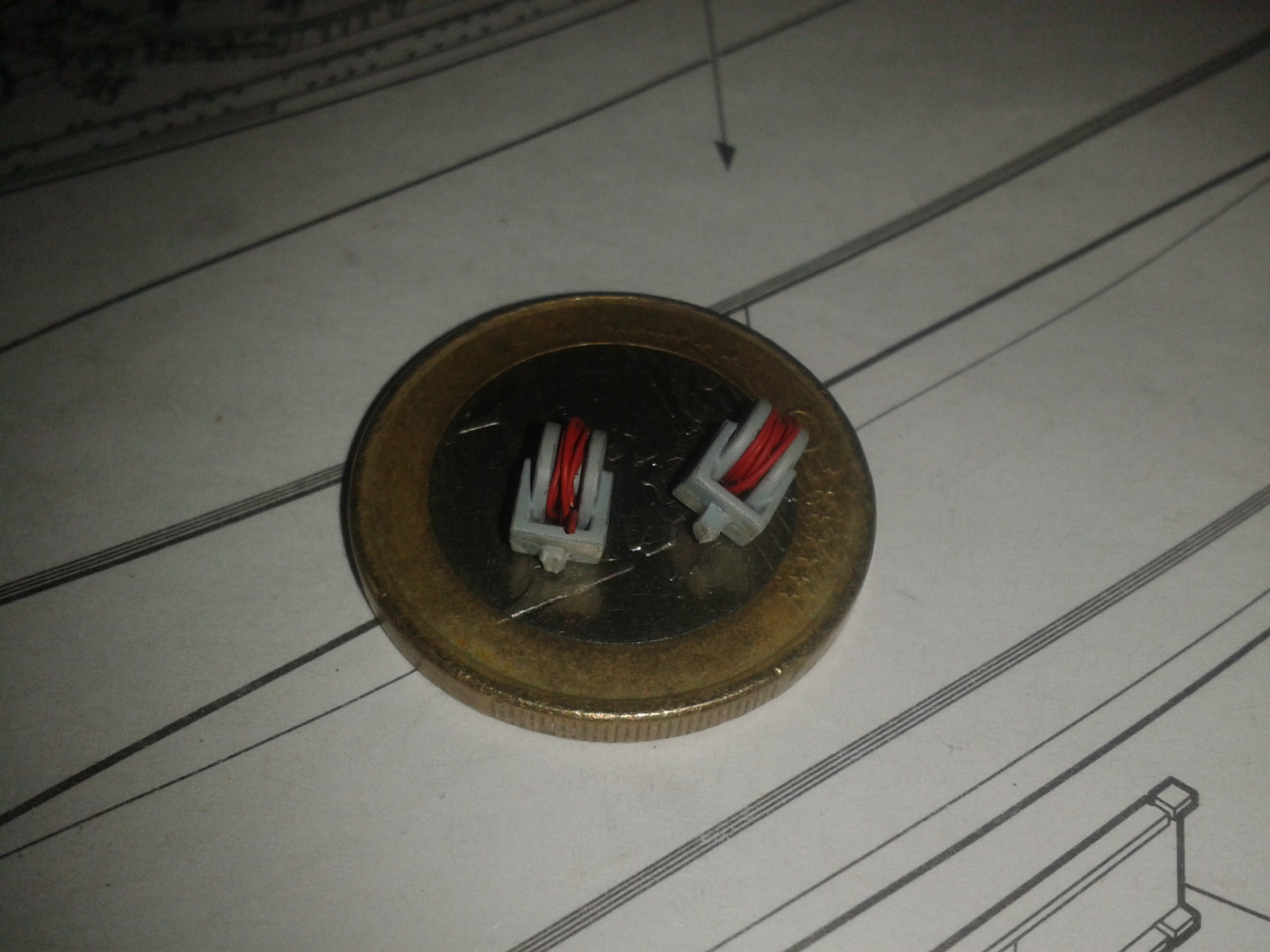

Als erstes habe ich mich um die rund ein Dutzend Schlauchtrommeln gekümmert.
Die habe ich mit dünnen Draht umwickelt, den ich vorher noch
rot angemalt hatte.

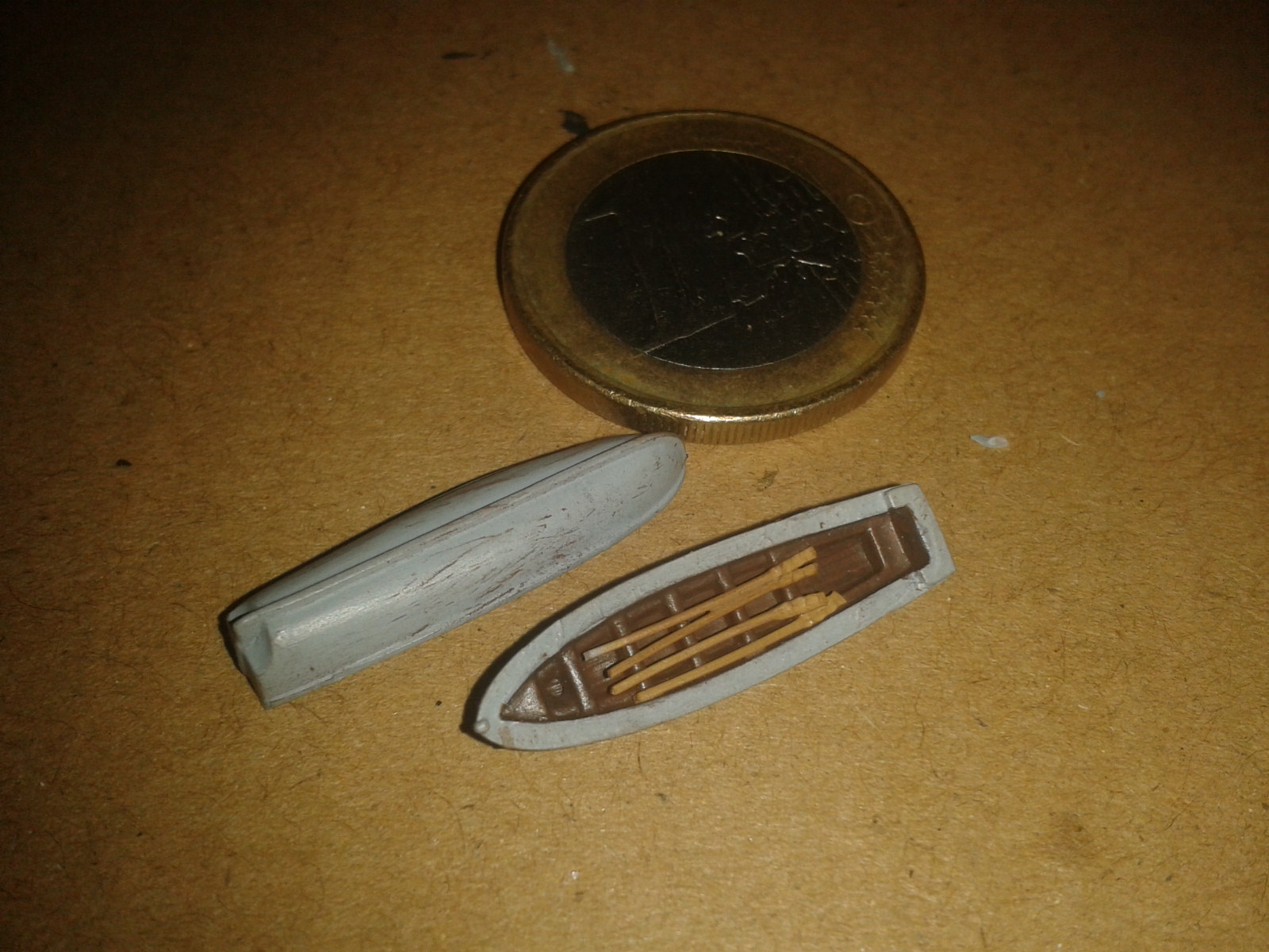

Danach wurden die Ruder für die Beiboote gemacht.
Wie schon bei meinem Zerstörer, wurden diese aus gezogenem
Gießast gefertigt und am Ende platt gedrückt.
2019-07-23 19.13.38.jpg (243.92 KiB) 7488 mal betrachtet

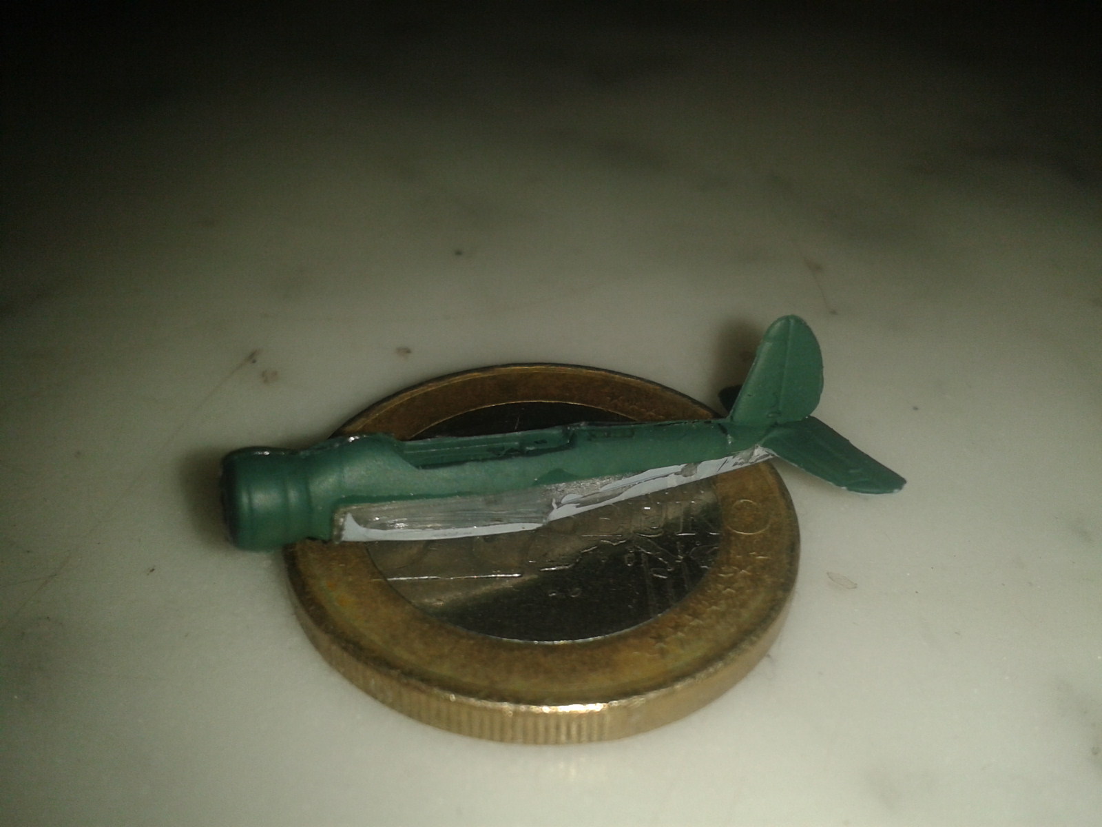

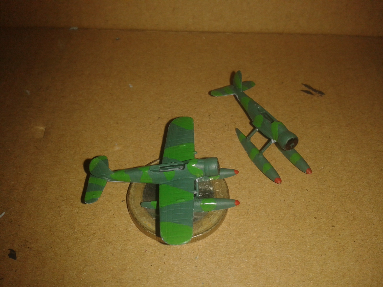

Derzeit sitze ich nun an den beiden Bordflugzeugen Arado 196.
Leider sind diese aus Klarsicht PE gemacht. Dad finde ich net
so gut, weil es sich etwas schwerer bemalen und verarbeiten lässt.
2019-07-23 19.13.13.jpg (236.92 KiB) 7488 mal betrachtet
Moin moin,
es ging wieder etwas voran.

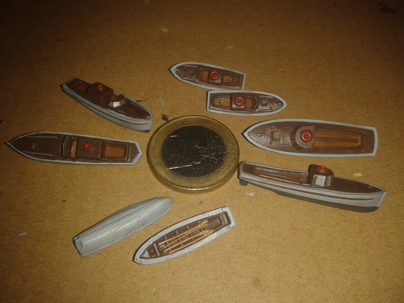

Die Beiboote wurden soweit festgestellt.
Schon unglaublich, wie viel Zeit die 8 Boote in Anspruch genommen haben.
2019-08-01 18.52.22.jpg (354.02 KiB) 7401 mal betrachtet
2019-08-01 18.51.54.jpg (368.97 KiB) 7401 mal betrachtet
Ebenso ging es in Minischritten bei den Bordflugzeugen etwas weiter.
2019-08-01 18.53.56.jpg (335.87 KiB) 7401 mal betrachtet
Das Arbeitsgerät der Bordpiloten
ist fertig:
2019-08-02 18.35.49.jpg (264.5 KiB) 7352 mal betrachtet
2019-08-02 18.42.09.jpg (280.01 KiB) 7352 mal betrachtet
