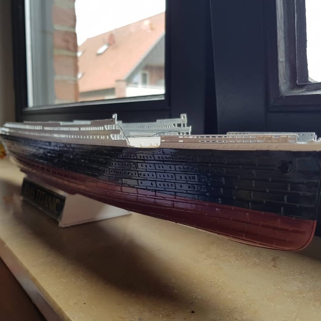

Frage. Habe nun den Deckbereich und den Rumpf (Unter der Wasserlinie) bemalt, was auch schon ganz ok aussieht für meine Verhältnisse. Nun muss ich den Rest des Rumpfes noch Schwarz machen. 1. Wie klebe ich am besten und 2. Weiter malen oder was anderes?

Frage: Welche Farben hast du verwendet ? Enamel oder Acryl ? Die Vorgehensweise ist eigentlich gleich. Wenn du das Unterwasserschiff bereits rot gestrichen hast, zeichnest du dir die Wasserlinie an und klebst sie mit Masking Tape (am besten 6mm breit - gibts von Tamiya, Revell und Italeri) sauber ab. Achte darauf, daß das Tape sehr gut angedrückt ist, weil der Rumpf ja nicht glatt, sondern bedingt durch die Plattenstruktur uneben ist. Sonst läuft dir die Farbe hinter das Tape. Erst dann solltest du den Rest schwarz streichen. Vorher mußt du aber noch das Back- und das Poopdeck abkleben, weil das weiß gestrichen werden muß.
Wie du dann weiter arbeiten kannst, ist vom Baufortschritt abhängig. Hier wäre es hilfreich, wenn du dazu Bilder in den Baubericht einstellst, damit wir sehen können, wie du eventuell weiter vorgehen könntest. Ich werde dir dabei auf jeden Fall behilflich sein, weil ich die Titanic schon aus einem Schrotthaufen von 1985, den ich bei ebay ersteigert und in 1:350 gebaut habe. Dazu gibt es hier im Forum einen ausführlichen Baubericht.

Vielen Dank... Also ich habe ja das 100 Jubiläum Model. Daher auch die Farben, welche enthalten waren. Würde am Ende mit Farblos Glanz Spray von Revell abschließen. Gute Idee? Zum anderen würde ich gerne Licht einbauen, was könnt ihr mir da empfehlen? Bohrer Set ist schon bestellt...

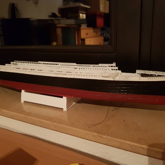

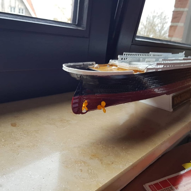

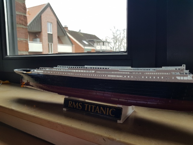

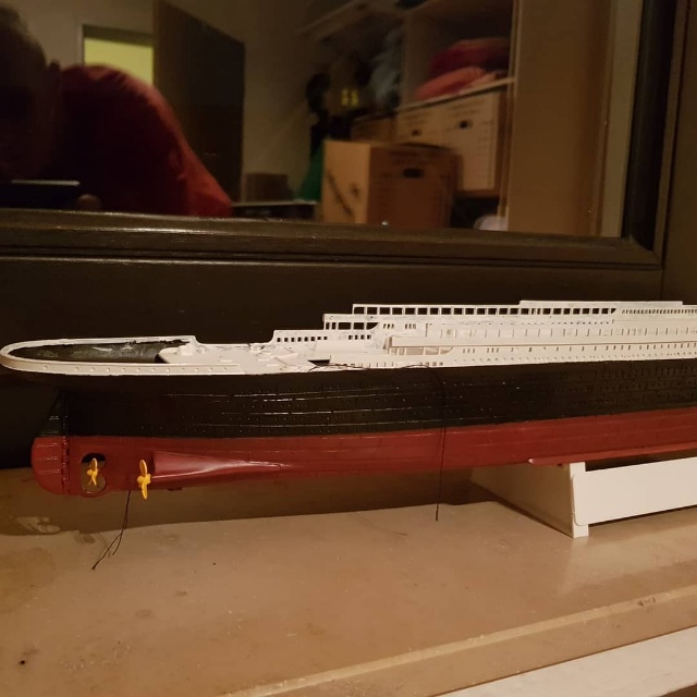

xXYukio
Beiträge: 9
Registriert: Mi 31. Jan 2018, 14:07

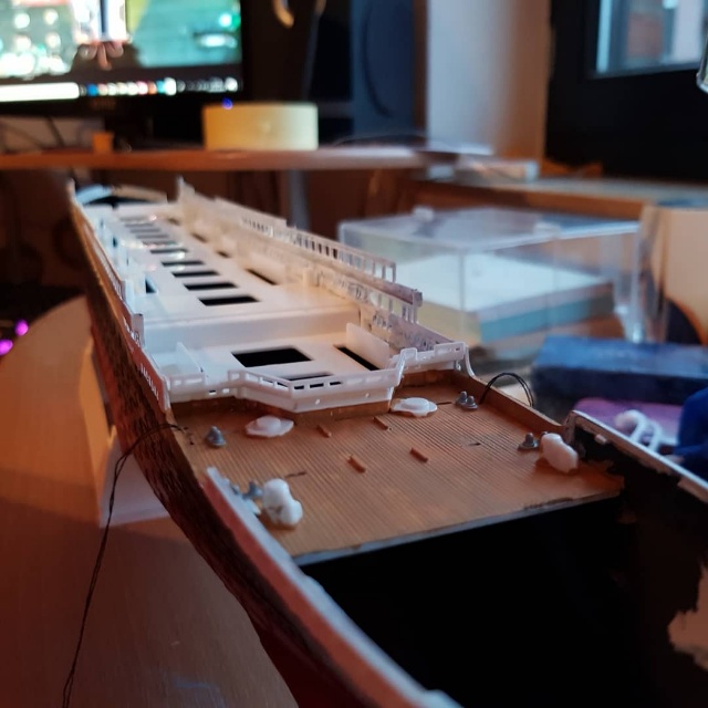

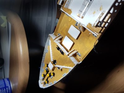

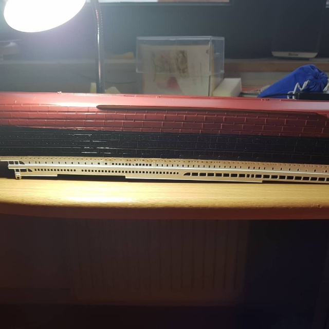

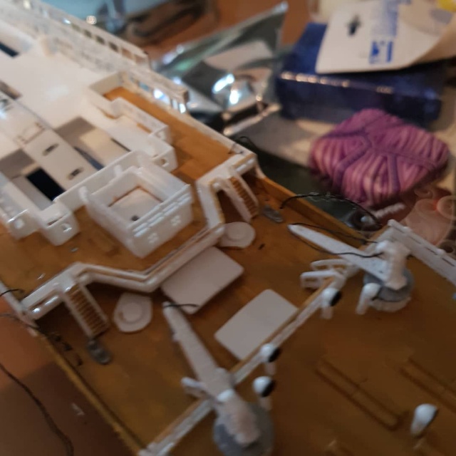

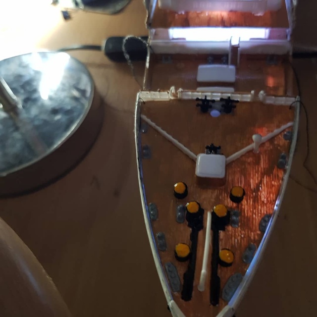

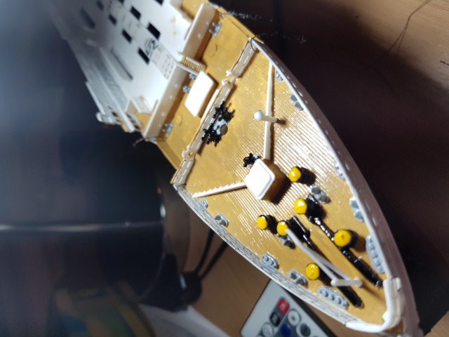

So im Anhang habe ich einige Bilder angeheftet, allerdings nur von den letzten Arbeitsschritten... Hoffe man erkennt es gut

schnuerbodenfuxx
Beiträge: 924
Hallo Titanicfan xXYukio.
das sieht doch schon sehr gut aus - ich sehe aufmerksam weiter zu, was du aus dem Dampfer machst.
- den Rumpf mit farblosem Glanzspray lackieren - ich weiß nicht ? Ich würds nicht machen. Aber das ist deine Entscheidung.
- wenn du das Modell beleuchten willst, solltest du die Bullaugen aufbohren und einen Teil abdunkeln, weil garantiert nicht in allen Kabinen immer das Licht brannte. Da, wo Licht sein sollte, solltest du die Bullaugen mit Weißleim oder mit Mikro Kristall Clear "verglasen" und alle viereckigen Fenster an den Aufbauten mit einer Klarsichtfolie ebenfalls "verglasen",
zur LED-Beleuchtung - egal ob mit Batterien oder mit Trafo -  kann ich aber nicht viel sahen, weil ich von LEDs keine Ahnung habe.
- die mitgelieferten Zwirnsfäden, die du ja schon angebracht hast, solltest du auswechseln, weil sie unschön ausfransen. Es gibt im Internet viel besssere Garne, die viel feiner sind als der dicke Zwirn.
- ansonsten als nächstes die fehlenden Decks am Bug und am Heck einbauen und dann in Baugruppen weiter an den Aufbauten bauen
Achso, fast hätte ich noch was Wichtiges vergessen : alle Bauteile und -gruppen, die du beleuchten willst, mußt du von innen schwarz streichen, möglichst auch den Rumpf, um sicherzustellen, daß nicht das ganze Schiff leuchtet, sondern nur die Fester und Bullaugen.
viel Spaß beim Weiterbau
und happy modelling

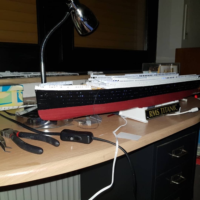

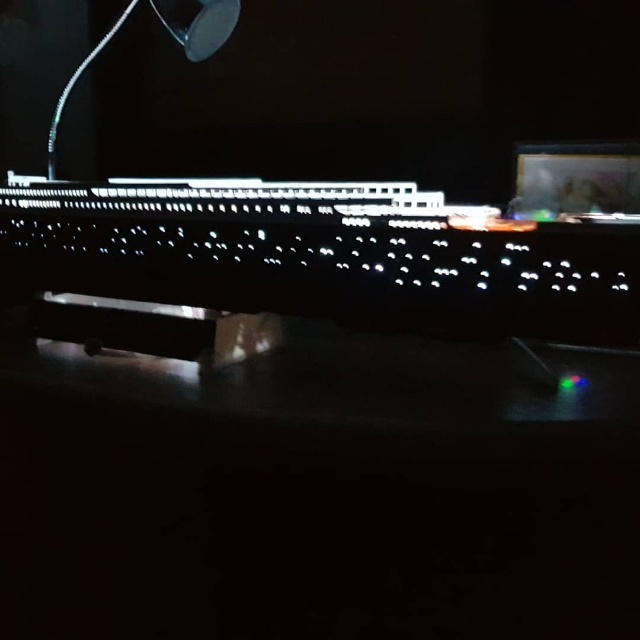

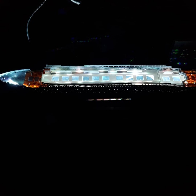

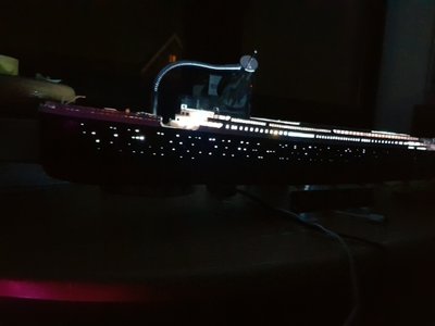

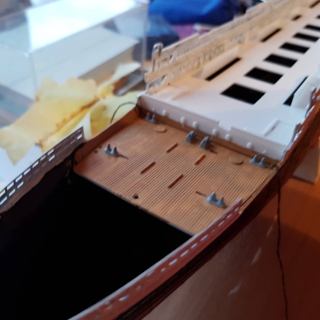

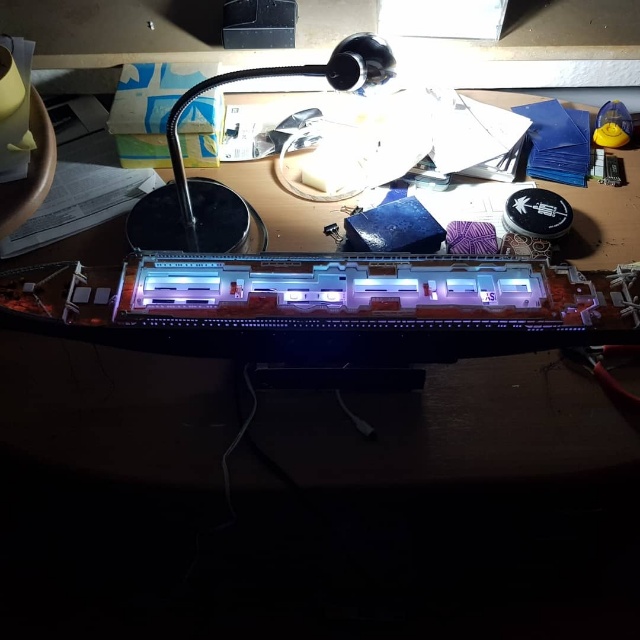

So mal mein aktueller Stand

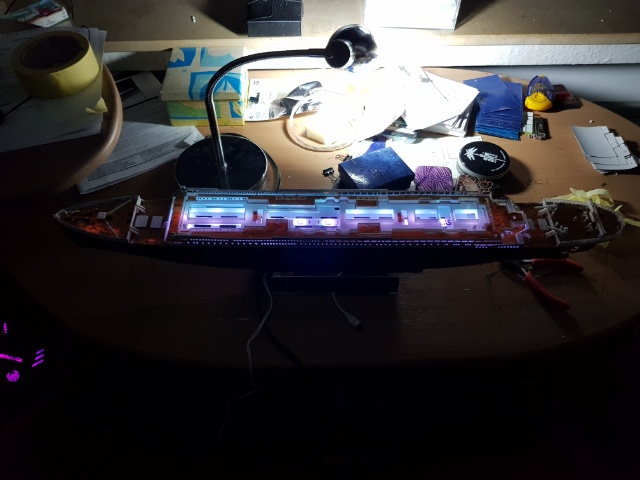

Ich verstehe den Beitrag nicht, leuchtest Du jetzt mit der Schreibtischlampe rein ???
xXYukio
Beiträge: 9

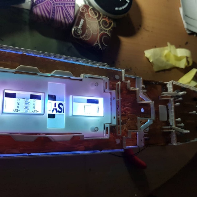

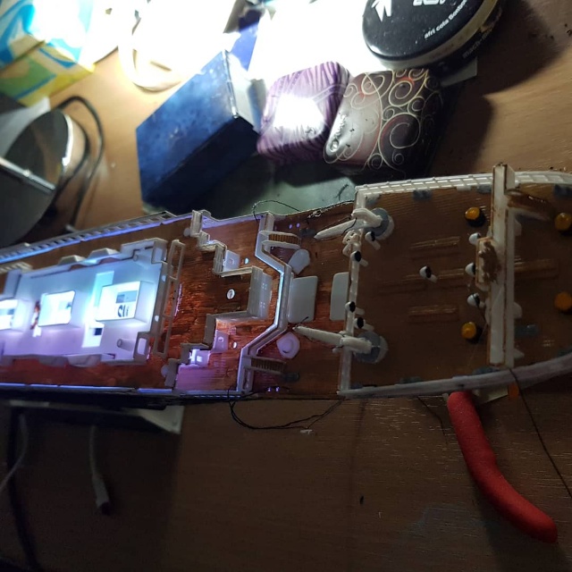

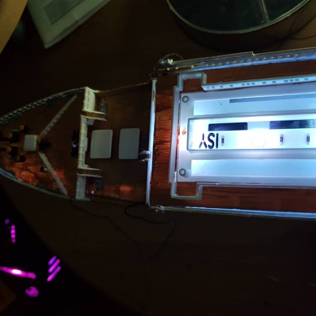

Nein, sieht leider so aus... Aber ich habe mich für LED Stripe entschieden und in Streifen innen im Rumpf angebracht...
Ich muß mich für meine dumme Frage entschuldigen: Auf dem vorletzten Foto ist  ja ganz klar zu erkennen daß die Lampe aus ist.     :oops:
Wäre ist nicht doch etwas lebendiger wenn nicht alle Fenster leuchten würden ?
Vermutlich sind ja nicht immer alle Kabinen gleichzeitig an. ( ? )
Was für LED-Streifen hast Du denn verwendet ?

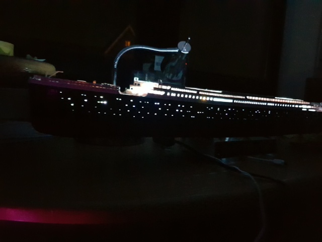

Kein Problem... Ich weiß nicht, ob man es erkennen kann, aber ich habe bewusst, nur ca... Die Hälfte der Bullauge aufgebohrt und auch immer anders verteilt...
Ich hab den LED Stripe von Isy genommen, bei Saturn geholt, da er für das Model laut deren Aussage sehr gut sein soll, da man diesen eben auch kürzen und anpassen kann...

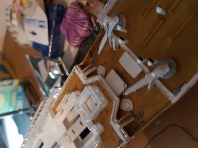

xXYukio
Beiträge: 9

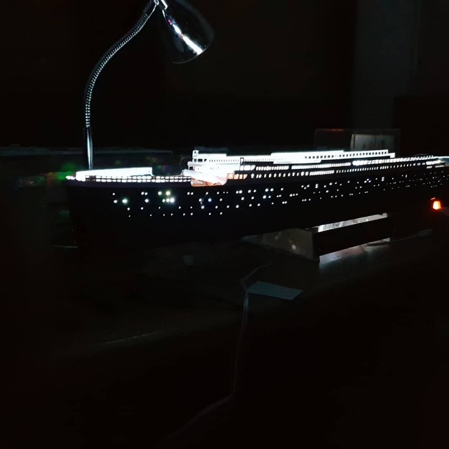

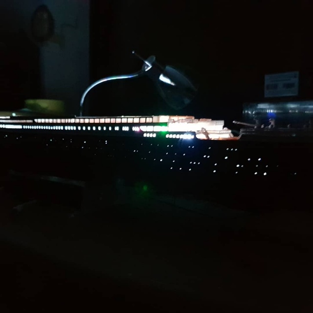

So im Anhang mal wieder der aktuelle Stand... Was ich nicht so toll finde ist halt die Bemalung, weil ich das einfach nicht kann, hoffe das es trotzdem einigermaßen aussieht

Alexander Ehrentraut
Beiträge: 76
Registriert: So 16. Jul 2017, 15:13
Hey. Also das schaut schon sehr gut aus! Ich habe für meine Titanic 1:700 auch LED - stripes genommen. Vorab sehe ich, dass das Licht durch die Decks scheint. Dies kannst du verhindern indem du Sie von unten schwarz lackierst.
Lg, Alex
