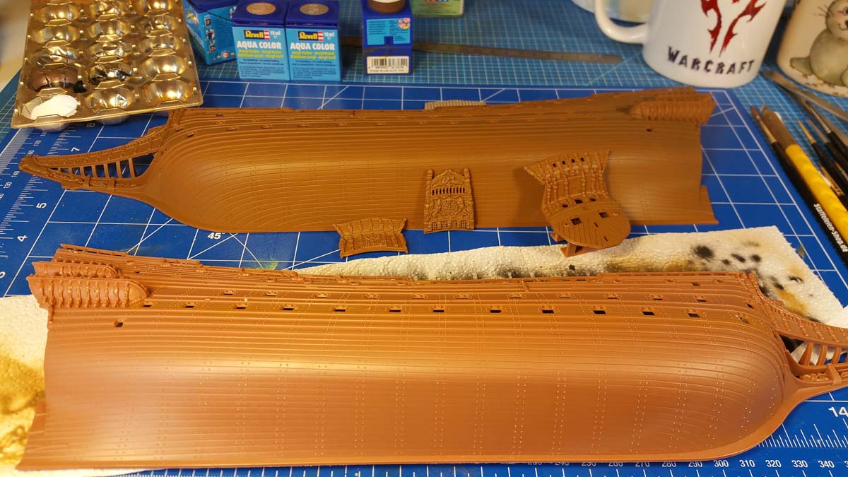

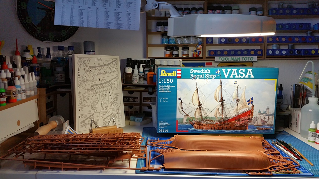

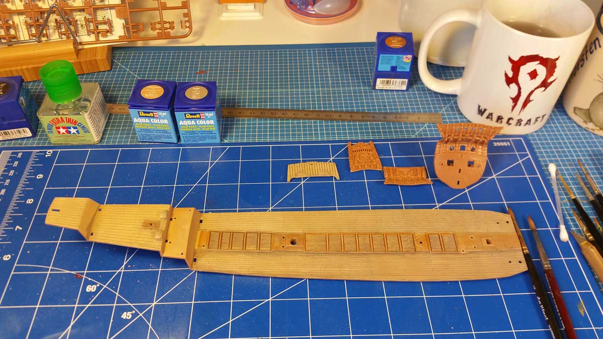

So, nun aber mal ans Eingemachte....

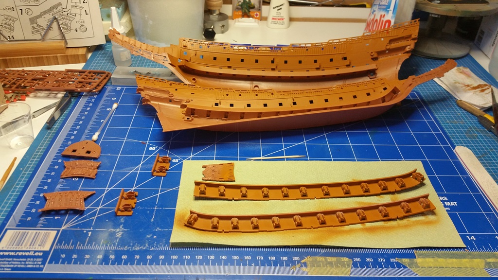

Nachdem der Inhalt der Schüttelbox (wann wird das eigentlich endlich mal geändert) auf dem Basteltisch lag und die umfangreiche Bauanleitung durchgesehen wurde, standen mir vor allem große Fragezeichen im Gesicht... wie fange ich nun an??? Bist Du von allen guten Geistern verlassen??? Diese Figürchen, Masse an winzigen Kanönchen - bohre ich die noch auf??? - und, und, und.

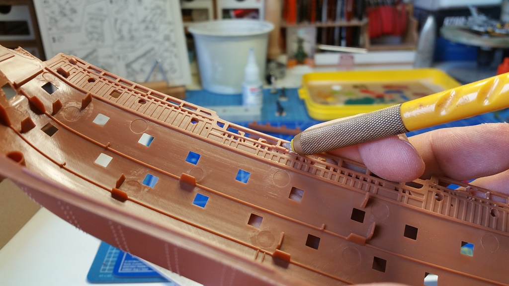

Na gut, am besten von vorne  :lol: - is klar. Aber die Reihenfolge der Bauanleitung einzuhalten ist ja auch nicht immer von Vorteil. UND baue ich erst die Teile zusammen und lackiere dann oder umgekehrt? In der Regel baue ich erst und lackiere dann. Angesichts der anstehenden fisselligen Detailbemalung, gehe ich wohl aber den anderen Weg.
Also, erstmal vom Gustast befreien und etwas entgraten und versäubern. Ist eigentlich nicht viel zu tun. Der Guss ist nach meinem Empfinden sehr sauber.
Ich habe mich entschieden, die Deckattrappen mit den Lafetten(?) direkt an den Innenrumpf zu kleben und mit zu lackieren. Die Kanonenrohre klebe ich anschließend separat ein. Davon sieht man anschließend ohnehin nichts mehr durch die winzigen Luken.

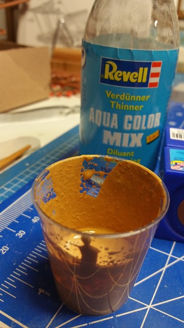

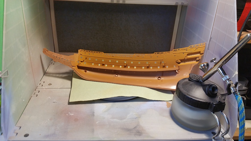

Nach den ersten paar Sprühstößen aus der Airbrush dann das ENDE. Ich habe nicht sofort gemerkt, dass die in meinem Vorrat noch vorhandene Farbe Afrikabraun wohl zu alt war und sich Grissel gebildet haben die die 0,2 mm Düse schön zugesetzt haben.
Also alles auseinander bauen (geht Gott sein Dank einigermaßen problemlos bei dieser Pistole) und reinigen. Die Düse reinige ich gerne mit Zahnhölzern.... KNACK!!! Spitze von Zahnholz abgedreht, die natürlich in der Düsenspitze stecken bleibt. Beim versuch, diese vorsichtig zu entfernen ist nun tatsächlich ein Teil der Düsenspitze abgebrochen. Das war es erstmal. Ersatzteil ist bestellt - dauert natürlich 10 Tage, daher Zwangspause. Ich werde mich dann mal als nächstes mit dem Aufbohren und Lackierender Kanonen beschäftigen.

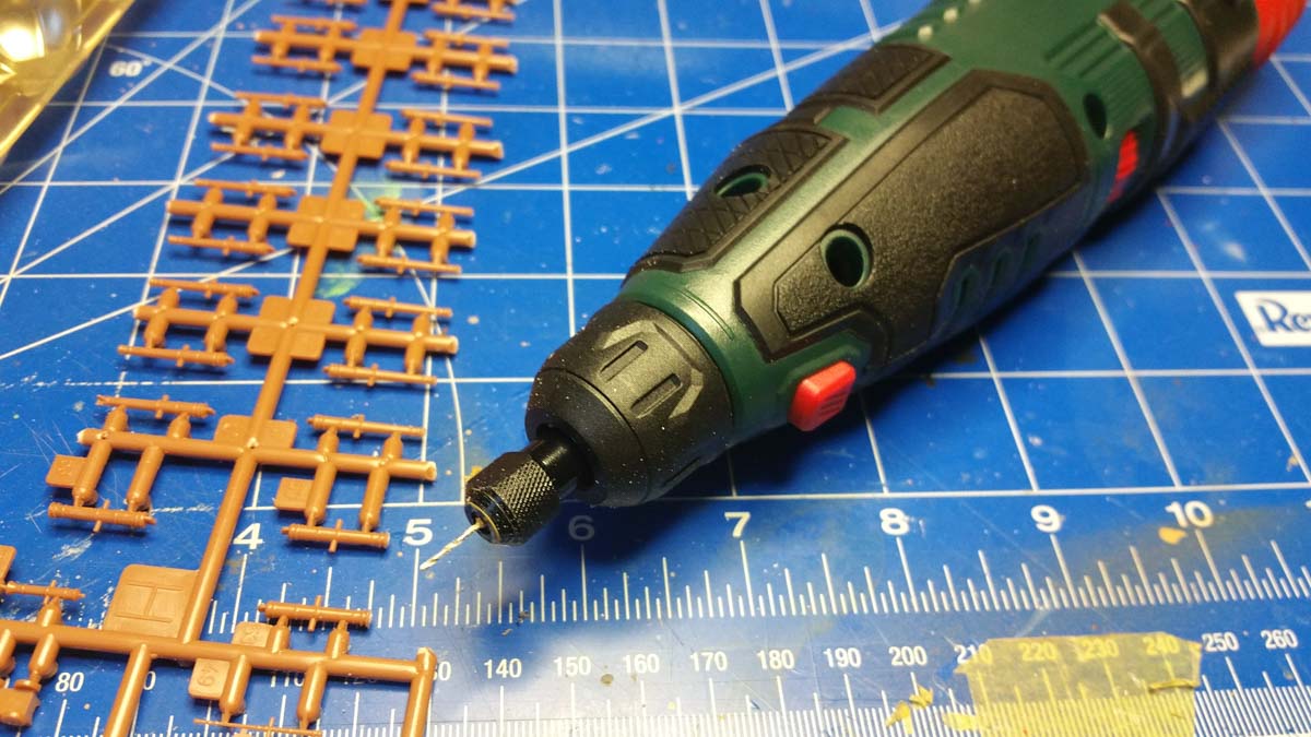

Okay Kanonen aufbohren..... da hast du aber was vorgenommen. Die Wummen der Revell-Vasa sind doch kleiner als bei meiner Airfix Wasa. Naja, brauchst ja nicht tief zu bohren 1-2-mm sollten ja schon reichen. Bei den kleinen Geschützen, den 1 Pfündern würde ich mir das mit dem aufbohren aber schenken, denn selbst ein 0,1 mm Bohrer ist noch dick dafür und dann noch die Mitte treffen......... könnte schwierig werden. Also ich würde mich das nicht trauen. Bin gespannt.
Weiterhin gutes gelingen....
Naja, Aufbohren ist eigentlich so gut wie immer optisch wirkungsvoll.
Bei seehr kleinen Kalibern reicht aber auch mal die Mündungen nur mit einer erhitzten Stecknadel einzuschmelzen.
Erfreulicherweise wird die dabei gleich geschwärzt.
Falls es an der Mündung einen kleinen Wulst gibt-->einfach mit einem Skalpell abschneiden.

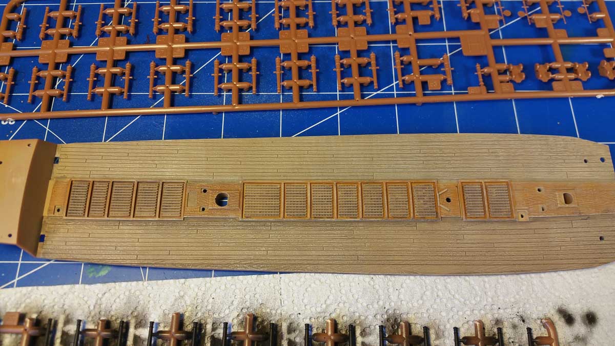

So, dann möchte ich gerne auch noch einen Baufortschritt dokumentieren.

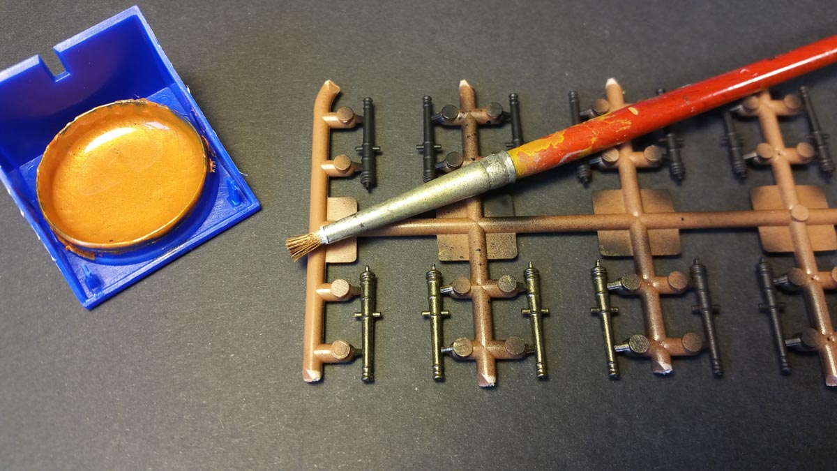

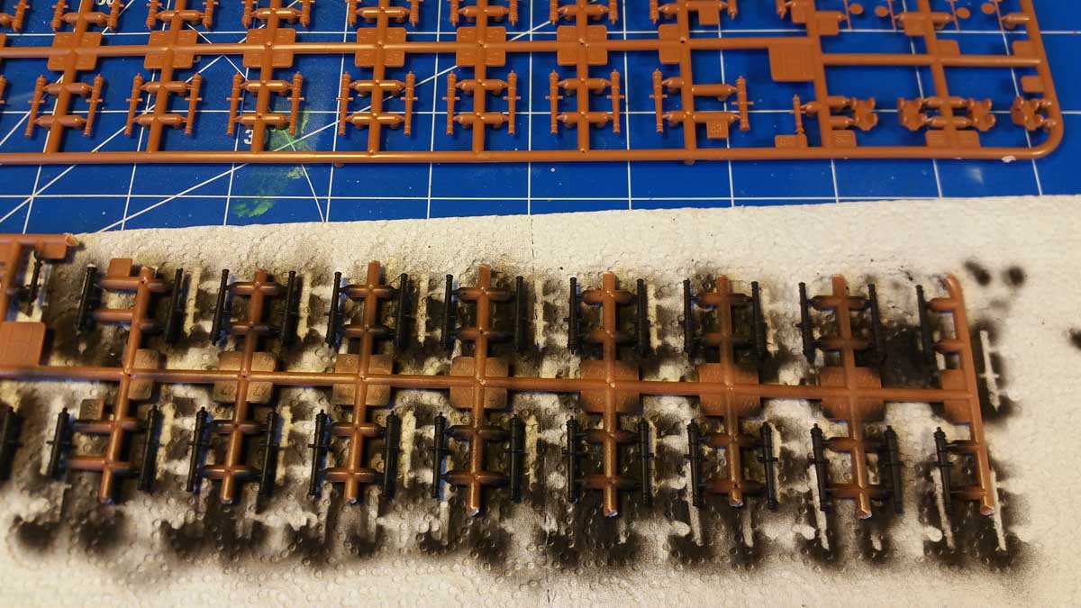

Die Kanonen wurden schwarz bemalt und mit Bronze trockengebürstet.

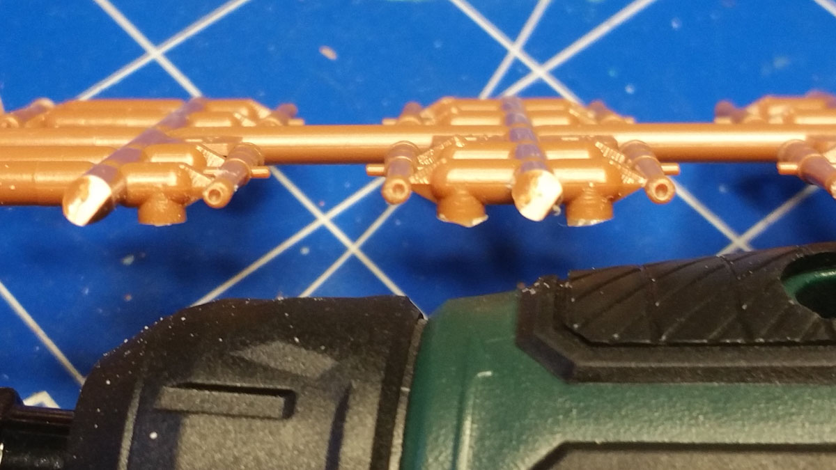

Das Aufbohren der Kanonen ist echt undankbar. Die erste Hälfte wurde gebohrt. Die zweite Hälfte für die andere Seite habe ich noch unversehrt gelassen. Vielleicht gehe ich da noch mit der Methode heiße Nadel ran, mal sehen.

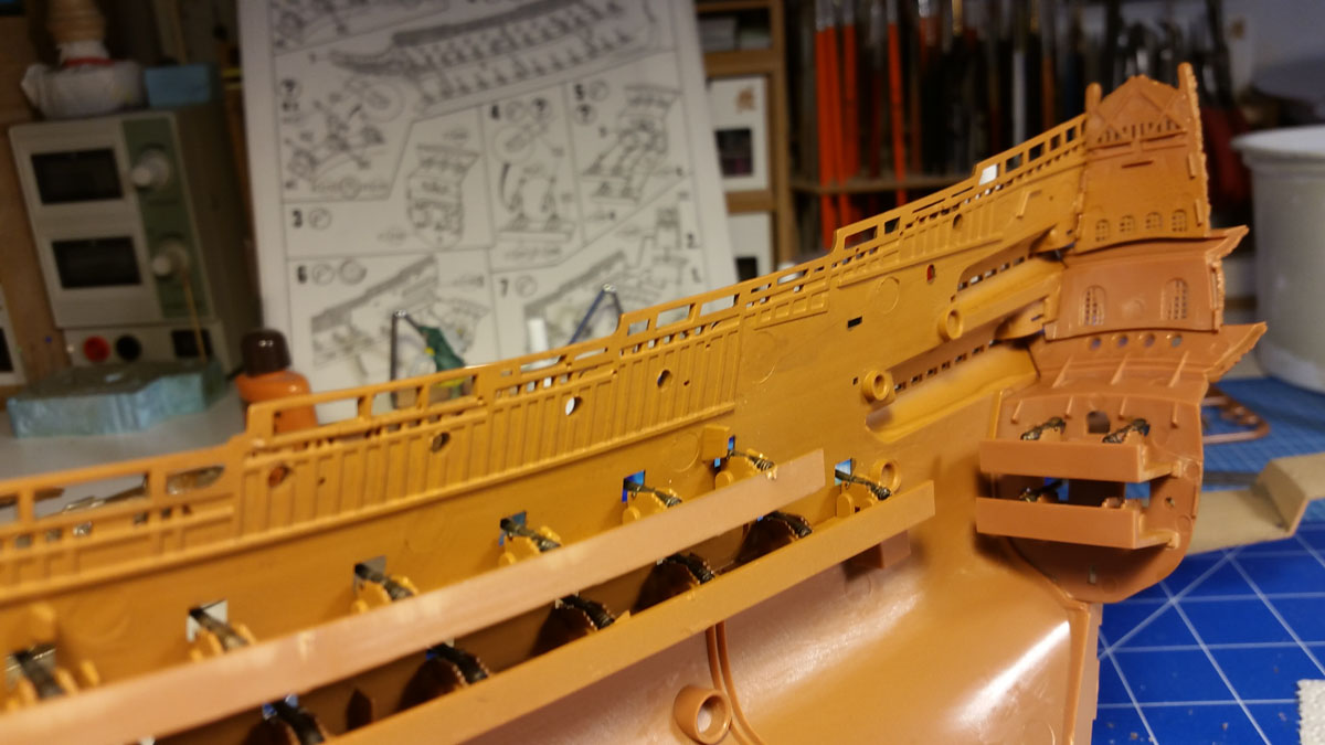

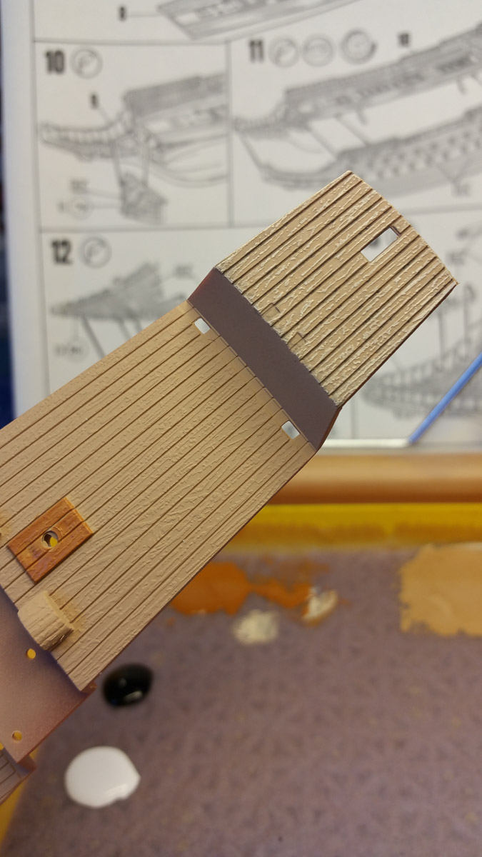

Das Deck hat einen Wash erhalten und wurde dann mit einem hellen Sandton ebenfalls trocken bemalt.
Die Kanonen wurden anschließend auf den Decks verteilt und danach die bereits mit der Grundfarbe versehenen Rumpfteile zusammengefügt.
Die Passgenauigkeit ist meines Erachtens wirklich gut. Jetzt trocknet alles schon in Ruhe aus und dann werden die Macken vom Kleben ausgebessert und die Decksaufbauten noch bemalt.
Danach werde ich mich mal daran begeben die Details farbig zu bemalen.

Sehr schöne Fortschritte. Spannend fand ich deine Art der Kanonenbemalung..... erst Schwarz, dann mit Bronze trocken bürsten. Das werde ich doch glatt auch mal probieren. Die kleinen Kanönchen zu bohren ist absolut tricky.... da immer genau die Mitte zu treffen bei den kleinen Dingelchen ist echt schwierig.
So wie es aussieht, hast du die Rumpfhälften ja schon zusammen geklebt (samt Deck). Ist das bemalen der kleinen Figuren dann nicht recht schwierig?

Nochmal wegen Kanonen bohren. Sollte nicht so schwer sein.
Mündung glätten und dann mit dünner Stecknadel mittig anstechen. Damit hat der Bohrer eine Führung.
